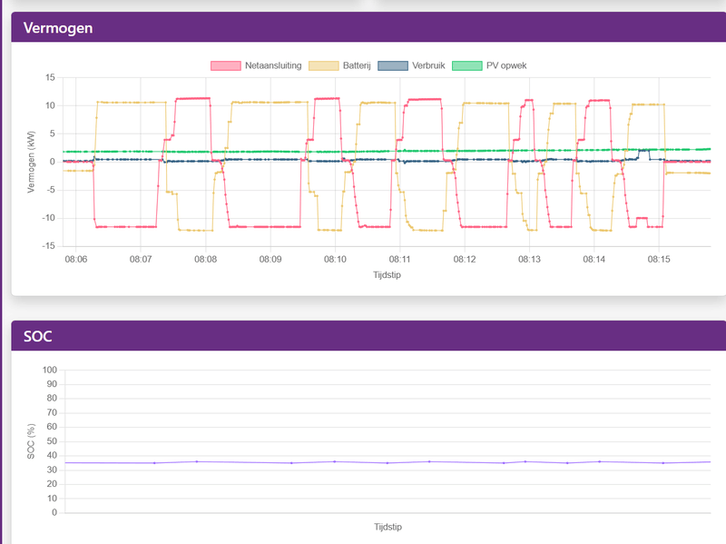

Inderdaad een vreemd patroon, niet eerder gezien.
Ik dacht gelijk: er wordt weer wat anders getest...
Afbeeldingslocatie: https://tweakers.net/i/9pC8s7Y3p60tBFgKkPB-YU9EX40=/800x/filters:strip_exif()/f/image/Qf3f2Rrte8ExLhXAwqbp7WVQ.png?f=fotoalbum_large
Ben nieuwsgierig naar @Balans Energie (Don's) uitleg.
Hier geen EV en/of grote PV problematiek, dus ik wacht gewoon rustig af.
Verder zie ik dat de overall resultaten netjes positief blijven, hoewel het natuurlijk below expectations is.
Ja, Tennet / aFRR duurt lang maar als BE daar een deal mee verkrijgt zit je ook goed want zo'n lange acceptatie-weg moet ook voor Tennet renderen.

Idd, dat is ook mijn gedachte, wat wij vandaag zien is nog nooit eerder gezien, dus waarschijnlijk iets aangepast wat ongelukkig heel verkeerd uitpakt.
BE heeft baat bij goed draaiende systemen, is ook hun verdien model.
Hier nu alleen maar exports gehad, de opwek is al een tijdje hoog genoeg om boven de 35% te blijven.

lzondervan schreef op woensdag 22 april 2026 @ 12:22:
Hier zijn we volgens mij ook weer terug bij af.
Systeem is met 39%soc volle bak aan het terug leveren ipv de accu op te laden.
Bijna in staat om de boel los te koppelen en terug te sturen naar Don.
Wat een overdreven gedoe. Kinderziektes horen erbij. We hebben getekend dat zij 2 jaar los konden op onze batterij tegen flinke korting. Sta dan ook gewoon achter wat je getekend hebt en roep niet dit soort venijn..
Het is overduidelijk niet het geval dat zij expres dingen verkeerd aan het doen zijn. Iedereen zal op zn minst niet duurder uit zijn qua maandlasten dan ze hiervoor waren, zeker na die 2jr niet, en verreweg de meesten zullen veel goedkoper uit zijn in hun maandlasten. Dat is bij mij en vrijwel iedereen nu al het geval. En na 2 jaar mag je helemaal zelf los op dynamisch met een batterij met vele duizenden cycli over. Dan mag je alleen jezelf de schuld geven als het suboptimaal is. Of betaal nu gewoon de meerprijs waar je voor getekend hebt, en ga lekker zelf coden, en post je resultaten, iedereen hier wil dan vast weten wat je voor elkaar speelt.

Ik zag net wat gek gedrag op mijn dashboard, de Deye kon hem niet meer netjes nul op de meter houden. Dit zie je vanaf kwart voor drie.
Ik had de wasmachine aangezet, en schijnbaar veroorzaakte dit het issue. Ik dacht altijd dat de Deye tot 6 kW scheefbelasting kon hebben, maar dat is bij mij toch wat anders lijkt het. Met meer output dan 5 kW per fase, komt het resterende uit het net. Handig om met je faseverdeling dus rekening te houden... Wasmachine of warmtepomp moet dus maar eens naar een andere fase.
Afbeeldingslocatie: https://tweakers.net/i/qc3q1CEhnRl2kYI4vrNLmQ4hHwo=/fit-in/4000x4000/filters:no_upscale():strip_exif()/f/image/gJ3OzJ7lDmhFncvasHjsKC2E.png?f=user_large
Gegevens vanuit home assistant, in blauw de fase met teveel verbruik, in groen, de extra invoeding vanuit het net...
Afbeeldingslocatie: https://tweakers.net/i/IdfrJOGfAisgNE3C9N8cFH5SwSs=/800x/filters:strip_exif()/f/image/s4vvlyE6UR4PnIPs52ShtpOu.png?f=fotoalbum_large

Misschien heeft de nieuwe developer zijn eerste commit gedaan 😀 of ze zijn naar een andere markt aan het overschakelen… maar even een automation gemaakt om eventueel de auto vannacht af te toppen
Afbeeldingslocatie: https://tweakers.net/i/VqMvrX713k-7ayxxnEXureGPwd0=/x800/filters:strip_exif()/f/image/OZpscM3exIXIBrU7Ff1OiLQc.png?f=fotoalbum_large

Wolly schreef op woensdag 22 april 2026 @ 21:49:
Ik denk dat ze boos zijn vanwege de reacties van vanochtend :o
Ze mogen blij zijn dat wij opletten :)
Zo'n blokgolf vind ik maar niks, je hele huis danst er op mee :F

Hier hetzelfde patroon en inderdaad batterij zat op 100% SOC en zonnepaneel productie werd netjes gelimiteerd omdat er een paar tijdsblokken waren met flink negatieve prijzen.
Goed nieuws dus voor mensen met de panelen rechtstreeks op de Deye. Toppie dat BE dit heeft doorgevoerd.
Voor het eerst ook mijn batterij onder de 35 SOC waarbij er niet continu bijgeladen wordt tegen onaantrekkelijke prijzen O+
Afbeeldingslocatie: https://tweakers.net/i/Yb3NxOnauLkm-Gq5hPpLbMXLVRU=/800x/filters:strip_exif()/f/image/11S8Sxwz78M77MRbAoFh2rOd.png?f=fotoalbum_large
