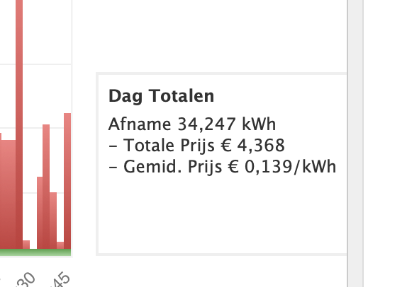

Afbeeldingslocatie: https://tweakers.net/i/uOB1svRvo_CwTG51eOP-cgbB9nA=/fit-in/4000x4000/filters:no_upscale():strip_exif()/f/image/aHPwDKMvUufQz8d3lB6RzYP0.png?f=user_large
Day ahead was dat 4,37. Dus als de onbalans toen net wat rot uitviel, kan dat heel goed kloppen, de rest is afrondingsverschil.

in deze post
paQ in "Ervaringen met onbalanshandel door Balans Batterij & Energie"
reken ik uit op het BE dashboard dat mijn all-in stroomkosten ca 366 euro incl BTW zijn.
Als ik alleen de stroomkosten van BS pak, dus stroom, eb en BTW, dan lees ik af... wat... 405 euro?
Afbeeldingslocatie: https://tweakers.net/i/V9dYSmo0b5oX_70jnzNeNAizCfE=/800x/filters:strip_exif()/f/image/51ftyiJ6K9vq3RuyUxc23vLA.png?f=fotoalbum_large
Dat verschil is precies wat BE 'voor' heeft tov het dynamische contract van BS

  • Get!em
Get!em
Oh die ja!
Met full electric huishouden en EV vind ik de cijfers in bijna 2 maanden best goed. Huisverbruik komt meest uit Solar direct of via batterij.
De co2 meter geeft ook nog aan dat meer dan de helft tegen gunstige momenten is geïmporteerd van grid.
Afbeeldingslocatie: https://tweakers.net/i/lGfxFNP7QqA9tVkCE8hsjpaXsT4=/x800/filters:strip_icc():strip_exif()/f/image/zjcfGDx8qkuseM2tiOskw9Cm.jpg?f=fotoalbum_large

Heel vreemd dit, laden, ontladen, laden en zo verder.
Afbeeldingslocatie: https://tweakers.net/i/whv7K4u2iSWSRAKiwSb5-TK2jeY=/x800/filters:strip_icc():strip_exif()/f/image/VYRrYOK2wheNJJw55JHt8i5X.jpg?f=fotoalbum_large
  • blue eyes
  • Laatst online: 21:15
Hier de hele nacht niet geladen of geexporteerd, klopt ook, nog niet bij de 35% soc. Rond 8 uur kwam ik bij de 35%.
Op 36% net een export, de soc komt daardoor onder de 35% en gaat dan direct weer importeren?!?!?!
En nu weer exporteren omdat wegens de import de SOC weer 36% is en de kale verkoopprijs 10 cent is.......
Deze had ik nog niet gezien.
Dus een trigger, op een "positief genoeg prijs", om te exporteren, maar omdat de SOC onder de 35% komt wordt weer rucksichloss geladen.
PV begint nu op te starten, opwek is nu hoger dan verbruik, dus imports zullen nu wel stoppen.
Inkoop kaal nu 12 cent, verkoop kaal 10 cent....

Inderdaad een beetje communicatie van BE zou handig zijn. Ik ga ervan uit dat dit een test is en hopelijk geen doorgevoerde "optimalisatie".
Afbeeldingslocatie: https://tweakers.net/i/vemK_mCRKaFfu2E0CJCFWGh7j18=/fit-in/4000x4000/filters:no_upscale():strip_exif()/f/image/jbI6Dm3AQDLtkZSlHiTYfqD6.png?f=user_large

Afbeeldingslocatie: https://tweakers.net/i/6GRUt1fvsDzDdb2i4-tA0oTvPXY=/800x/filters:strip_exif()/f/image/HoMEqCIhR0R8v1u9MkdZs9FA.png?f=fotoalbum_large
Hier hetzelfde gedrag. Wat een treurig ingericht EMS.
Dit lijkt ook geen test omdat het in de activatie blokken (2e helft van het kwartier).
EMS condities spreken elkaar tegen.

  • jeeedeee
  • Laatst online: 21:24
Misschien ben ik zuur, maar ik heb een klacht(lees een mail aan Don) over het EMS ingediend richting BE. De 35 procent vind ik niet redelijk, en ook het feit dat er in de ochtend bijgeladen wordt, ipv ontladen bij prijzen boven 0 zorgt ervoor dat ik mijn opwek vaak moet uitschakelen. Dit heb ik al in maart aangegeven, en tot nu toe is er maar bar weinig aan verbeterd...
@scoobs kan je met jouw add on er b.v. ook voor zorgen dat in de ochtend de accu wordt leeggemaakt, bij dit soort prijzen mag van mij namelijk op een dag als dit gewoon de accu worden ontladen. En helaas bij een SoC van 38 procent gebeurd er nu helemaal niks hier...
Afbeeldingslocatie: https://tweakers.net/i/xUbqH2UrMzJZWwOjDa3dwyQbjqw=/x800/filters:strip_exif()/f/image/YJnOk7MCB4MOBcCrOPjkYjMJ.png?f=fotoalbum_large
  • paQ

Afbeeldingslocatie: https://tweakers.net/i/RFZMKSpoaEHkn7Ujz2T_OCDakeo=/234x176/filters:strip_icc():strip_exif()/f/image/An1XHBQ8jbmdsLVsrzSY6YxD.jpg?f=fotoalbum_medium
Afbeeldingslocatie: https://tweakers.net/i/j7Ad2VK9oTsfGL8if0TWdQhvYnQ=/234x176/filters:strip_exif()/f/image/kwrkJa6uC0BFiqDyfl26IPPU.png?f=fotoalbum_medium
Same here rond 35% SOC, je ziet het verbruik dan 200W op en neer gaan (heel gezond).
Nogal zinloze actie en blijkbaar gebeurt het na een wijziging rond dezelfde tijd bij elk systeem dat op 35% zit.
