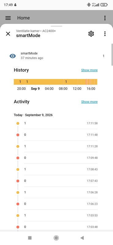

  • blahenazo
  • Laatst online: 30-10 13:26
Wel bij mijn fireson/ha Zendure 1.4.4 flip flopped smart mode Afbeeldingslocatie: https://tweakers.net/i/NkiPWVsZ9GHcsA_SriKBYZytVSM=/x800/filters:strip_icc():strip_exif()/f/image/I9uR3EtTK48vNqhzjuxF2WhN.jpg?f=fotoalbum_large Afbeeldingslocatie: https://tweakers.net/i/ew33-wTN0vQVcMUIocEkQ1vPhTo=/x800/filters:strip_icc():strip_exif()/f/image/Qa7450mKvueArC983SQGgJe1.jpg?f=fotoalbum_large
