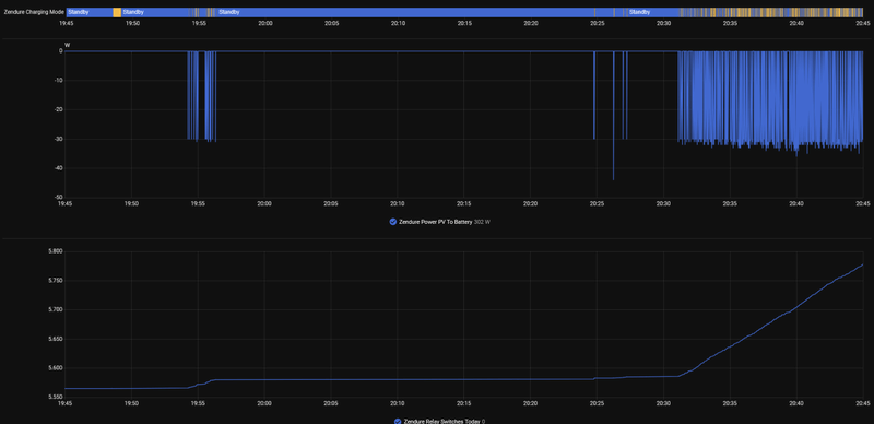

Het echte probleem is denk ik dat ik de Start Charging At niet op -15 in kan stellen. Om mijn probleem op te lossen heb ik een automation gemaakt die overgaat naar Smart Charge Only zodra sensor.zendure_total_state_of_charge gelijk is aan input_number.zendure_setting_minimum_allowed_state_of_charge, zodra sensor.zendure_total_state_of_charge op 20% staat gaat hij weer over op Smart Matching. Hierdoor bouwt de batterij een buffer op en zal hij niet op automatisch overschakeld naar charging terwijl de batterij "leeg" is, hij gaat nu geforceerd naar charging. Is het ook mogelijk om -15 in te stellen zodat de integration dit native afhandelt? Of moet ik spelen met andere instellingen om ervoor te zorgen dat er geen nachtelijke relay switches zijn?

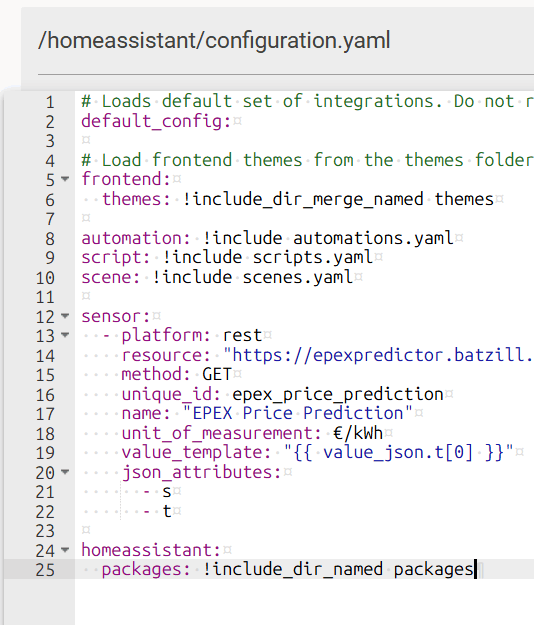

  4. Then edit your configuration.yaml and add the following:
  5. Restart Home Assistant.
Die stap 4: "packages: !include_dir_named packages" is echt het enige wat ingevoegd hoeft te worden? Niet de rest van de regels in het screenshot er onder?

@JeroenH Ja, alleen de volgende regel hoeft achteraan toegevoegd te worden aan configuration.yaml:
homeassistant:
Als het goed is, heb je namelijk een directory packages gemaakt in HA en daarin Zendure_gielz1986_global.yaml gezet.
De configuratie van ip-adres zit in het dashboard (stap 6). Dus daar moet je het invullen.

@ZuinigeRijder is me voor. Als je de eerste stappen goed hebt gedaan staan de overige regels van het screenshot eral en hoef je alleen nog
homeassistant:
toe te voegen.

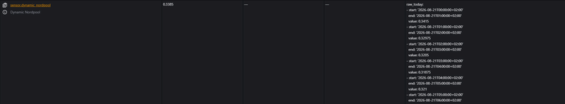

Ik ben sinds een paar dagen bezig met het installeren van de gewelige automatisering, maar ik krijg het maar niet voor elkaar om data te zien in de "Dynamic Today" grafiek, en kan daardoor ook geen van de trading modussen gebruiken. Gekgenoeg maakt hij wel zijn eigen "Dynamic Nordpool" sensor aan, en je ziet ook boven de grafiek dat hij wel een prijs bekend heeft
Afbeeldingslocatie: https://tweakers.net/i/_eVuq3MYN52FV3O74f8eVwHJPLc=/800x/filters:strip_exif()/f/image/Lks6cMgCdOGCZc05dTBAiUma.png?f=fotoalbum_large
Ik heb het idee dat ik alle oplossingen op tweakers of Git getest heb (juiste templates, HACS versie van nordpool, correct de "sensor.-" prefix bij de sensor, etc) maar niks lijkt te helpen.
Ik heb nu een clean install gedaan en dit gedocumenteerd, heeft iemand een idee wat ik nog meer kan proberen? :)

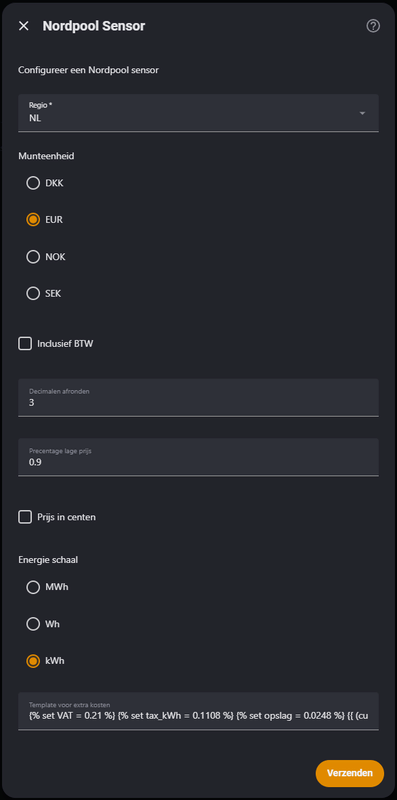

  • Nieuwe nordpool sensor aangemaakt;
    met de template;
    {% set VAT = 0.21 %} {% set tax_kWh = 0.1108 %} {% set opslag = 0.0248 %} {{ (current_price * VAT ) + (tax_kWh + opslag) |float }}

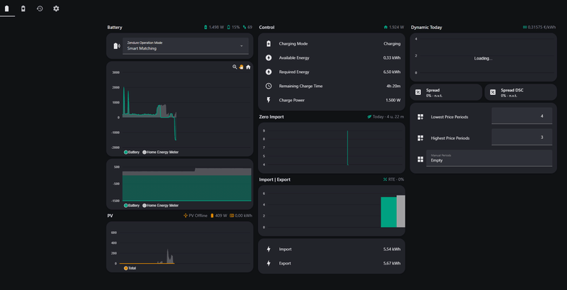

Dashboard geinstalleerdAutomation geinstalleerdOpnieuw de Accu ingesteld
Afbeeldingslocatie: https://tweakers.net/i/b0zoLjSISJEFUopGkT34wP6-cCI=/800x/filters:strip_exif()/f/image/2iELsMDaHTq0INWpPrLSLXg4.png?f=fotoalbum_large
Dit zou alles gereset moeten hebben, maar ik heb nogsteeds hetzelfde resultaat... De "Dynamic Today" Grafiek blijft op " loading..." staan. De Smart matching mode lijkt wel te werken.
Een paar dingen die mij opvallen;
  • Na de complete reset, had de automation alsnog de IP, sensoren etcetera (alle instellingen) onthouden. Het lijkt alsof hij ze toch ergens onthoud, ondanks dat ik alle 3 de YAML verwijderd heb. (Misschien geeft dit nog de error)
  • ik heb correct de sensor configureerd met "sensor." hiervoor

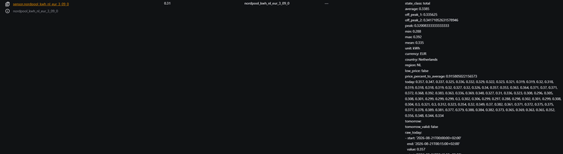

  • de aangemaakte sensor " sensor.nordpool_kwh_nl_eur_3_09_0" geeft corredt alle "raw_today" waardes aan, en de door Gielz automation aangemaakte "sensor.dynamic_nordpool" geeft deze ook weer; (Hierbeneden een snippet
Afbeeldingslocatie: https://tweakers.net/i/iBbyGrB0SZTdQNvCmFupbYZInvU=/800x/filters:strip_exif()/f/image/7ts4aQrLUYnmAmpDYiYOGn1Y.png?f=fotoalbum_large
Afbeeldingslocatie: https://tweakers.net/i/oqBVz6KSnnBS_3Gy8Q8qrx6EM1U=/800x/filters:strip_exif()/f/image/7kjoUrE5wzSsjR5uuCy5Zs7s.png?f=fotoalbum_large
Dit is wat ik gedaan heb;
Complete reset;
  • Ik heb alle YAML's verwijderd; Het dashboard / Global / Automation
  • HACS Nordpool integratie verwijderd
  • Complete herstart van Home Assistent.
Hierna;
HACS Nordpool integratie geinstalleerd
    met de template;
Opnieuw de Zendure-HA-ZenSDK opnieuw geinstalleerd
  • "Zendure_gielz1986_global.yaml" in de map "/homeassistant/packages/zendure_gielz1986_global.yaml" gezet via de file editor app
  • added the packages line in "/homeassistant/configuration.yaml"
  • Full restart van HA
Je eerste foto rechts, het vak waar 'Empty' staat even leeg maken. Kortom empty verwijderen.
