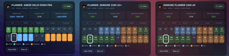

Nieuwe custom home assistant integratie schedule beschikbaar. De integratie geeft de mogelijkheid om per uur een modus te plannen en zo combinaties te maken, als aanvulling op de officiele HA integratie.
En dit is de Github pagina:
https://github.com/Mediacj/zendure-schedule

Ik ga hier maar even verder, Integratie toevoegen en zoek Zendure Schedule staat in de handleiding, alleen vind ik geen zendure schedule bij integratie toevoegen

Polvo176 schreef op zaterdag 15 augustus 2026 @ 12:39:
Anders nog een keer verversen, of opnieuw toevoegen. Controleer ook even bij 'aangepaste repositories' of hij er daar tussenstaat.
Mbt jouw andere vraag over meerdere devices. Je kunt wel meerdere Zendure's met deze integratie laten werken, alleen de manager is centraal. Dus dat wil zeggen dat die alleen voor de standaard zendure modi (nom, slim ontladen enz) hetzelfde programma hanteert bij meerdere zendure devices. Het specifiek laden of ontladen met een x w van een enkel zendure device lukt op deze manier niet, wel meerdere met x w laten laden of ontladen met x w. Ik heb er ook 2 zendure devices aan gekoppeld en gebruik het zo.
Afbeeldingslocatie: https://tweakers.net/i/uYU6FDv5uaykMd-FdnVzM7AtuCg=/800x/filters:strip_exif()/f/image/MgIbxHmCC6W86bGGa27mFKrg.png?f=fotoalbum_large

Mediacj schreef op zaterdag 15 augustus 2026 @ 12:44:
Ik ben nog niet zo bedreven in HA hoor, ik heb voor mijn doen al heel wat voor elkaar gekregen.
Die route via aangepast repositories heb ik wel kunnen vinden en dan jou github link ingevuld en integratie en dan later downloaden.
Er staat nu wel Zendure Schedule in HACS, maar ik kom niet verder dan een aan/uit knop.
Ergens zal ik wel een verkeerde afslag gemaakt hebben.

Polvo176 schreef op zaterdag 15 augustus 2026 @ 19:46:
Het is overigens wel iets wat ik goed zou kunnen gebruiken.
Ik heb ook jullie site even vlug doorgeworsteld, één opmerking: jullie zijn iets te optimistisch over het resultaat voor volgend jaar.
Het zal in jullie voorbeeld iets meer dan 16 cent zijn ipv 20.
Heb je wel de yaml voor de kaart op je dashboard gezet, minimaal dit:
type: custom:zendure-schedule
title: ZENDURE PLANNER
energienerds.nl

Mediacj schreef op zaterdag 15 augustus 2026 @ 20:51:
Na de vorige stap in HACS kon ik hem wel via integratie toevoegen vinden en zowaar, hij staat er bij mooi naast de Zendure integratie
Afbeeldingslocatie: https://tweakers.net/i/T0m2sC-I_rYkxpX_PLdYC6sU6gE=/fit-in/4920x3264/filters:max_bytes(3145728):no_upscale():strip_icc():strip_exif()/f/image/BIuL6GEZWIIf3OSpg6nBYhPo.jpg?f=user_large
Of ik nu wel alle velden goed heb ingevuld is nog even de vraag, maar kennelijk goed genoeg voor dit en kan altijd nog aangepast worden.
Ik heb om te beginnen de gegevens van mijn 1600AC+ ingevoerd
Nu is voor mij de vraag hoe krijg ik die layout van jullie in een dashboard en welke kaart?

Polvo176 schreef op zaterdag 15 augustus 2026 @ 23:30:
Voeg een handmatige/yaml kaart toe aan je dashboard en voeg daar minimaal onderstaande regels toe en voila:
Afbeeldingslocatie: https://tweakers.net/i/xXrbxFGE9FVMiBUHon40Mr9xv-w=/800x/filters:strip_exif()/f/image/7rH7cggLXSrQfNfWcH3bv6zI.png?f=fotoalbum_large
energienerds.nl

mrme12345 schreef op zaterdag 15 augustus 2026 @ 12:52:
Ok die planner heb ik nu wel op het scherm, maar lijkt niet actief.
Ik kan wel knoppen instellen, maar de batterij reageert er niet op.
Ook is de achtergrond vaal gekleurd wat ook inactiviteit suggereert.
Ik kan wel in HA Zendure integratie laad waarde veranderen, maar met de schedule instellingen gebeurd er niks.

Dit zal met je huidige actieve thema te maken hebben. Als je weer even teruggaat naar het default thema is het dan wel mooi? Welk thema is dit?
Als er niets gebeurt binnen je planning komt dat waarschijnlijk omdat je niet de juiste velden geconfigureerd hebt binnen de installatie. En de belangrijkste om dan te controleren is de Zendure Manager: Afbeeldingslocatie: https://tweakers.net/i/akwVteW4zVkKm2NZVOfbJq0Sp6U=/800x/filters:strip_exif()/f/image/laIeF5E9FdE5Xf2O2E7Jf2cB.png?f=fotoalbum_large Als je die goed hebt staan zouden de slimme modi moeten werken, of wellicht heb je de batterij nog in HEMS zitten daar moet hij uit.
Het veld Bedrijfsmodus, bij mij heet die: select.zendure_manager_operation maar ik geloof dat daar verschillende variaties op zijn. Dat is het eerste veld in de configuratie, je kunt die configuratie weer starten door naar de integratie te gaan en dan het tandwieltje aanklikken.

Mediacj schreef op maandag 17 augustus 2026 @ 08:59:
Als er niets gebeurt binnen je planning komt dat waarschijnlijk omdat je niet de juiste velden geconfigureerd hebt binnen de installatie. En de belangrijkste om dan te controleren is de Zendure Manager: [Afbeelding] Als je die goed hebt staan zouden de slimme modi moeten werken, of wellicht heb je de batterij nog in HEMS zitten daar moet hij uit.
Je zou de style eventueel thema onafhankelijk kunnen maken door te verwijzen naar de CSS waarde zoals de gene die het thema heeft gemaakt bedoelt heeft. Dit doe ik in het dashboard van gielz ook.
Bijvoorbeeld; borderColor: color-mix(in srgb, var(--divider-color) 50%, transparent)

gielz schreef op maandag 17 augustus 2026 @ 09:17:
Bedankt voor de tip @gielz Ik heb het maar meteen even toegevoegd :)
@Polvo176 Als je de nieuwste pre-release (v1.0.49) downloadt, kun je dan kijken of het bij jouw thema nu wel goed werkt?
Je moet hiervoor de integratie opnieuw downloaden via HACS, kiezen voor 'Opnieuw downloaden' bij de 3 puntjes rechts en dan 'Need a different version' klikken en daar de pre-release kiezen.

  • Mediacj
  • Laatst online: 10:09
Mediacj
Nieuwe pre-release met nu een optie voor het automatisch selecteren van de goedkoopste/duurste X aantal uren voor dynamische tarieven en een EPEX grafiek van vandaag. Het is nu ook mogelijk om de mate van transparantie in de dashboard kaart aan te passen.
Afbeeldingslocatie: https://tweakers.net/i/hKBTI2qQe7nLRrtsDOY5cuwAT1g=/x800/filters:strip_exif()/f/image/VKpFTcV4RDrTdKSFqLMx3YnD.png?f=fotoalbum_large

Hier ook zo'n situatie. Ik gebruik een 2400 AC en 2400 AC+. En die hebben natuurlijk beide zelfde laad en ontlaadlimieten. De integratie is nu nog bedoeld voor 1 x zendure device, maar omdat je daarin de manager van al je zendure devices gebruikt (vanuit de fireson integratie) kan ik daar wel meerdere devices dezelfde modi per uur geven en dat is vaak wel handig.
energienerds.nl

mrme12345 schreef op woensdag 19 augustus 2026 @ 16:49:
Zelfde modi snap ik, dat is in Hems ook zo, maar kunnen jou beide 2400 batterijen ook tegelijk vol 2400W laden en ontladen?
  • mrme12345
mrme12345
Polvo176 schreef op woensdag 19 augustus 2026 @ 17:14:
Nee daar voorziet de integratie nog niet in. Wellicht als optie voor de toekomst om naar te kijken. In eerste instantie is die nu bedoeld voor 1 x een Zendure device of 1 x een Anker device. En het voordeel van de Zendure manager is dat die nu in ieder geval met de standaard modi voor meerdere Zendure batterijen tegelijk te gebruiken is.
energienerds.nl
