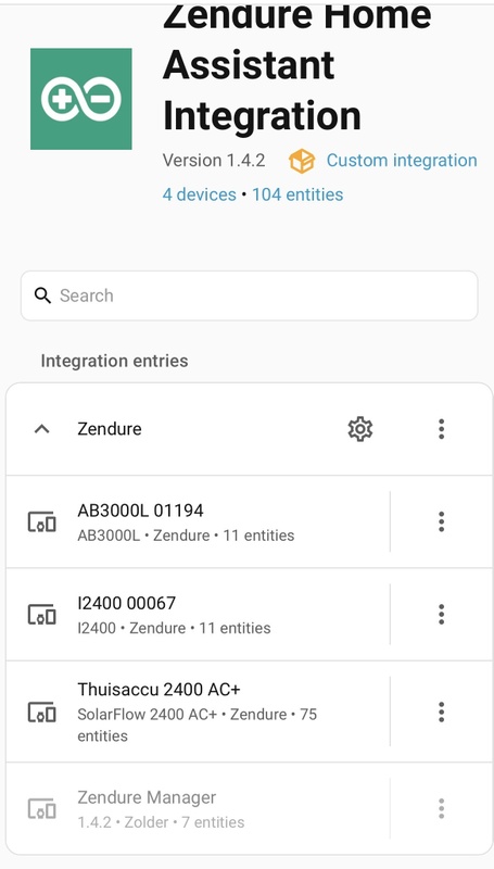

ErikLooren schreef op woensdag 15 juli 2026 @ 08:08:
Hi,
het screenshot was van de omvormer zelf, deze reageert ook als de in en uitvoerwaarde veranderen in Gielz.
In de manager staat aangegeven dat deze Uit staat/inactief is.
Heb de waardes bij oplaadlimiet en marges aaangepast, denk dat dit wel wat zal schelen qua relaisschakelingen.
Je moet de zendure manager echt disablen, op de drie puntjes ernaast klikken en dan uitzetten. Zo ziet het er bij mij uit met de manager uit gegrijsd (ik gebruik ook Gielz om aan te sturen. De zendure integratie heb ik om extra sensoren uit te kunnen lezen):
Afbeeldingslocatie: https://tweakers.net/i/M4nDdzXdyqYB-YF6GMWBN-fq1lU=/x800/filters:strip_icc():strip_exif()/f/image/c5HhVGiDgqmrGLrqiViTIHHA.jpg?f=fotoalbum_large
Wat er bij jou volgens mij nu gebeurd, is dat de zendure manager de batterij uit wil zetten, waarna gielz dat overruled etc. Er zijn dus 2 kapiteins aan het sturen.

@Gielz, 2 vragen:
onlangs is mijn gesmolten 2400AC omgewisseld door een 2400AC+, ik heb er bij de eerste set niet echt op gelet, maar ik zie 2 verschillende batterij capaciteiten:
Afbeeldingslocatie: https://tweakers.net/i/qt2Wb4nJxU0w02EE_iO5EvpfyAY=/fit-in/4000x4000/filters:no_upscale():strip_exif()/f/image/CkTW4nJ43oPY1SEhpgRWN9gj.png?f=user_large
Kan het zijn dat de Total capacity nog blijft hangen van de vorige set?
2de vraag, de dynamic today / Spread waardes blijven bij mij leeg, ik heb al eea geprobeerd om dit werkend te krijgen, maar ik weet niet goed waar te zoeken. De automatisatie staat wel uitgeschakeld. Ik gebruik momenteel HEMS.
Afbeeldingslocatie: https://tweakers.net/i/NFlk3qgwBcYMHZmGqVBBbYbMl-A=/fit-in/4000x4000/filters:no_upscale():strip_exif()/f/image/ATYoXIIwUhF4Cnv10tGL7CZv.png?f=user_large

StarWing schreef op woensdag 15 juli 2026 @ 16:26:
@Gielz, 2 vragen:
De sensor.zendure_indication_available_energy houd rekening met de export verliezen. Klik je deze entiteit aan dan je kun je bij details/attributen zien wat er gedaan is.
Afbeeldingslocatie: https://tweakers.net/i/FwCdjczdawDdP5SgHl65dNQDZmk=/fit-in/4000x4000/filters:no_upscale():strip_exif()/f/image/WNRpCNNBTQ80zWbKskVTxTEE.png?f=user_large
Wat betreft dynamisch zou je even unknown uit beide handmatige velden moeten halen.

Sinds vandaag 2 x MIX 4000AC+ in gebruik. Blij mens dat ze eindelijk geleverd zijn :)
Machines in de Zendure app gehangen en firmware update naar V2.0.1 uitgevoerd (was V1.0.1).
Machines niet in HEMS.
De Zendure zenSDK node red bijgewerkt naar 20260701 van @gast777
2 x nieuwe IP ingevuld en op initialize gedrukt, flow loopt.
Eveneens nieuwste automation, dashboard en yaml bijgewerkt naar 20260712 van @gielz
Echter in het globaal veld en gekoppelde Zendure herkend deze niet de 2 x 4000 serie.
Opladen en ontladen op max 8000W gezet, maar deze blijft nu maximaal beide op 2000W staan. Ook NOM wordt niet gevolgd als deze bijvoorbeeld op NOM staat maar blijft opladen met 2000W per machine. Voorheen 2400AC+ in gebruik en daar werkte alles vlekkeloos.
Weet iemand wat er fout gaat?
En is het normaal dat in de RESTful integratie nog allemaal 2400AC verwijzingen staan?
Afbeeldingslocatie: https://tweakers.net/i/tn6_HgpLnz0mSwP8Gy1kOj_1L_Q=/800x/filters:strip_icc():strip_exif()/f/image/MBLsmuChpO10HGhQ90oxJcAD.jpg?f=fotoalbum_large
Afbeeldingslocatie: https://tweakers.net/i/H-gZpYfp_i8YOMlJRJipzWoIyWU=/800x/filters:strip_icc():strip_exif()/f/image/SKEAVtPNdHkvlyL50T5ntW87.jpg?f=fotoalbum_large
Audi A6 SB e-tron | 8300 Wp Enphase, Sunpower & Aiko | Wallbox Pulsar Pro | Zendure 4000 Mix AC+ (24kWh) | HA

Je bent denk ik één van de eerste met de Mix. Kun je er wel één aansturen met het directe ip zonder node red? Ik zie bijvoorbeeld dat je automatisering offline is.
Zou je ook even je properties hier kunnen delen van deze productie Mix; http://<IP-MIX>/properties/report
Zendure-HA.com | Run Zendure your way — in Home Assistant

gielz schreef op donderdag 16 juli 2026 @ 15:13:
Ik ga proberen om zo 1 direct aan te sturen. Bij deze alvast de properties met de serienummers weggehaald vervangen voor SERIENUMMER.

Handig ze hebben de productnaam aangepast, die is anders tov de review exemplaren. De batterij capaciteit zal in de Gielz integratie iig niet kloppen.

@robinh zou je de package yaml kunnen updaten naar deze variant;
https://github.com/Gielz1...L)%20Integration/packages (nederlandse versie)
De kWh capaciteit zou nu iig goed moeten staan en 8 kwh per MiX moeten tonen. Alle gegevens blijven trouwens behouden bij het updaten van je package yaml.

gielz schreef op donderdag 16 juli 2026 @ 15:38:
De capaciteit is nu inderdaad gewijzigd naar 16 kWh met de nieuwe YAML.
Wanneer ik NodeRed uitschakel en 1 machine direct invoer met IP. Dan zie ik de automatisering nog offline staan. Ontladen werkt wel met 4000W maar opladen blijft steken rond de 2800W maar dat is omdat de accu bijna vol is. Alleen de hartslag geeft nog offline zo te zien.

De 2 x 4000MIX AC+ werkt nu volledig zoals het hoort na aanpassing integratie door @gielz ivm andere benamingen in de productie reeks inclusief juiste benaming, kWh capaciteit, 8000 Watt laden en ontladen op verzoek en een mooie afbeelding mag niet ontbreken natuurlijk ;)
Afbeeldingslocatie: https://tweakers.net/i/musTrzCQXgok4Ip5h2OAvABmsZ0=/800x/filters:strip_exif()/f/image/4ogSOJ473puyL2BdGumZ6QOR.png?f=fotoalbum_large

Vraagje; ik draai de gielz integratie nu 6 maanden op een 2400AC+ tot grote tevredenheid. Ik ben nu met de laatste finetuning bezig maar er is iets rond de 10% wat soms raar doet.
Ik heb 2 eigen automatiseringen:
  1. Om 2 uur ‘s nachts gaat hij op stand ‘alleen slim ontladen’
  2. Als de goedkoopste periode op ‘ja’ gaat dan gaat hij op NOM
vanochtend was de accu bijna leeg (10-100% instelling) maar de goedkoopste periode begon pas 12:30. In plaats van dat hij dan op 10% blijft staan en stroom van het net gaat halen gaat hij ineens volle bak laden. Is dat een beschermingsmechanisme ofzo?

[Afbeelding][Afbeelding]
Als het 1200 watt is dan is dat de SOC bescherming van de integratie. Deze stopt automatisch als hij weer op de minimale SOC zit maar wanneer hij doorschiet bestaat er een mogelijkheid dat deze blijft hangen. Eerste keer dat ik dit zie bij een gebruiker.
Mocht je inmiddels op firmware 2.0 zitten van Zendure dan kun je deze ook uitschakelen door het vinkje te zetten. Inmiddels heeft Zendure zelf ingebouwde SOC bescherming. Tevens is een SOC bescherming in de zomer niet echt nuttig en meer voor de 4 donkere maanden noodzakelijk.

Het is inderdaad 1199 watt. Ik zat op 2.0.0 en zojuist geüpdatet naar 2.0.1
Ik zal de soc bescherming eens uitzetten in de integratie, dank voor je snelle reactie.
