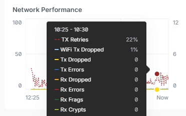

Fire71 schreef op vrijdag 30 oktober 2026 @ 13:20:
TX retries worden gedaan als er geen bevestiging van connectie komt van de tegenpartij. Een teken van een slechte connectie dus.
Als er geen connectie is kan de2400+ ook niet reageren op vermogensinstructruties. En ook geen connectie maken met een P1 meter.
Zit de antenne goed vastgeschroeft? Heb je in de router aangegeven dat de Zendure alleen mag connecteren met die specifieke AP? En dus nooit met andere AP? Ik heb Asus AI mesh routers en zorg ervoor dat mijn Zendures alleen met het garage AP mogen connecteren.
Waarom de 2400 AC bevriest weet ik niet. Worden ze samen aangestuurd met omnibatterij of Gielz/NR oid?
Met antenne is niks mis voor zover ik kan zien, de AC+ staat letterlijk naast de AC en is hoger dus steekt er bovenuit. Ik beide een vast IP adres gegeven maar niet gedwongen aan één AP, die hebben ze zelf gekozen.
Heel vreemd maar ik kan dan niet verklaren waarom de NR van gast777 bevriest. Want daar lijkt het op. Als ik nou zou zien dat de power commando's van Gielz/Gast777 veranderen maar de accu's reageren niet, dan ligt het vrij zeker aan de Zendures.
Maar als ik in Gielz de modus verander in Manual of Stanby, verandert er niets in de commando's die ik van Gast777 zie.
Ik bedoel deze:
Afbeeldingslocatie: https://tweakers.net/i/MzotXcYZjXIbYjd4i_JvobijM8E=/fit-in/4000x4000/filters:no_upscale():strip_exif()/f/image/qCuRgk8E0k5tjDNTWbeaO8wP.png?f=user_large

Gramser schreef op vrijdag 30 oktober 2026 @ 13:26:
Dus beide zendures op een accesspoint, en alleen die zendures zitten daarop? En dat accesspoint is bekabeld op je router aangesloten? Dit lijkt namelijk erg op wat ik eerst ook had: de boel bleef vastlopen voordat ik de zendures op een separaat accesspoint had gezet. Ook heb ik de cached responsetijd in NR naar 2 minuten gezet.
Nee er zit vanalles op dat AP (8 stuks) en zeker op dat wifi netwerk (32). Maar AP is wel bekabeld.
Ben geen expert maar op een van de pieken van afgelopen etmaal zie ik weinig problemen.
Afbeeldingslocatie: https://tweakers.net/i/rQk3bBurpfZAuLKVgM-DPj4aN-Q=/fit-in/4000x4000/filters:no_upscale():strip_exif()/f/image/9zJULyNsGoIuC6GWRg9RUm6D.png?f=user_large
Hoe zet je die cached responsetijd anders? En waarom zou dat helpen?
[ Voor 5% gewijzigd door ppaulv op 30-10-2026 13:35 ]

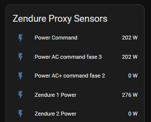

Vandaag doet ie het weer anders. De AC staat volle bak op te laden, de AC+ doet niets en de aansturing zegt 'm dat ie moet terugleveren ....
Afbeeldingslocatie: https://tweakers.net/i/0aLMc2MYCUxtdr6uZoPP6d7RdBM=/fit-in/4000x4000/filters:no_upscale():strip_exif()/f/image/jo4YRnB8hO8WLt2WQi8cye7I.png?f=user_large
De vorige keer was het (meen ik) de AC+ die bleef hangen. En daarvoor beide samen.
Ga dadelijk weer eens snuffelen .... Niets te ruiken.
Heb de AC weer in de Zendure HEMS gehangen, policy opnieuw geselecteerd en meteen gaat ie op Standby (dat is de policy). Weer uit HEMS gehaald.
NR van @gast777 blijft zo te zien hangen. De bovenste 3 regels zij al 13 minuten onveranderd (en slaan nergens op overigens)

Zijn er overiens alternatieven voor de NR proxy? Gielz zelf wil ik niet graag kwijt denk ik maar ik begin open te staan voor opties ....
One cookie a day keeps the doctor away !
  • Gramser
  • Registratie: Juli 2020
  • Laatst online: 21:21
Gramser
Is Omnibattery niks voor jou?
  • ppaulv
  • Laatst online: 20:38
Misschien wel maar waarom doet de Gast777 proxy het bij mij zo raar? Als dat niks met die proxy te maken heeft verschuift het probleem dan alleen maar.
Als het daar wèl mee te maken heeft, waarom ben ik dan 'de enige' die dit ziet gebeuren?
Ik wordt hier niet blij van.
Heb nu de AC+ op Standby en de AC als enig in Gielz en laat het zo even een dagje draaien.
  • Gramser
Gramser
Ik weet het ook niet - misschien kun je eea loggen en aan @gast777 voorleggen zodat hij misschien kan zien wat er misgaat?
  • ppaulv
dat is een van de moeilijkheden. Ik heb in NR gezocht naar logging om te kunnen zien of de berichten vanuit Gielz daar wel aankomen en of de berichting van NR wel succesvol naar de batterijen gestuurd worden. Maar kan niet vinden waar dat zou moeten staan en waar ik moet kijken (volgens AI) staat niets.
