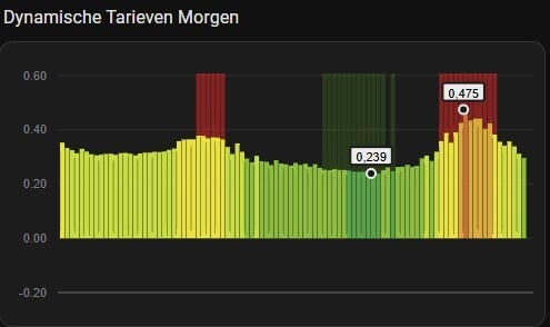

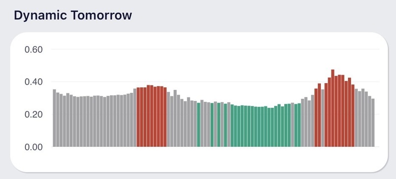

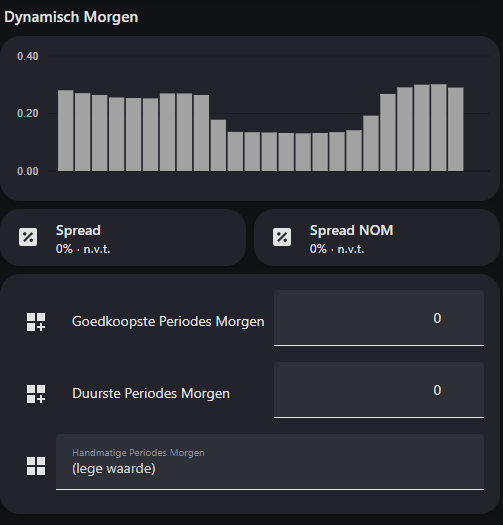

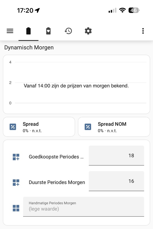

DeadMetal schreef op dinsdag 30 juni 2026 @ 11:01:
Zou je het stukje met die goedkope/dure periodes eens willen uitleggen?
Jazeker.
Als je zóveel goedkoopste periodes invult, dan heb je dus infeite daarbinnen een mix van '1) nog enigszins dure', '2) enigszins goedkope' en '3) de echt goedkope' kwartieren zitten. Op sommige dagen met een hoge spread, dan ben jij al aan het laden bij de kwartieren in groep 1 en 2. Dan zit de batterij wellicht zelfs al vol voordat de prijs echt laag wordt (groep 3).
Dat kan dus niet met de integratie van @gielz, want als ik zeg dat ik wil laden met de 24 goedkoopste kwartieren, dan zitten de écht goedkope kwartieren daar als eerste in. Dan wordt het aangevuld met de iets minder goedkope kwartieren. Aanvullen van onderaf dus. Dat is hoe de Gielz in elkaar zit. Ik hoef me er niet druk om te maken wannéér die goedkope kwartieren zijn, want dat gaat vanzelf.
Het zou mis kunnen gaan als ik het zelf uitzoek en bijvoorbeeld zeg dat-ie moet laden vanaf 06:45 uur. Maar dat doe ik dus niet.
Hetzelfde verhaal met ontladen. Als je zoveel kwartieren als goedkoop aanmerkt, dan ben je al aan het ontladen terwijl de prijs bijv. 3 uur later een stuk hoger is. Markeer ik bijv. vandaag 8 kwartieren als 'duur', dan is de 'goedkoopste' daarvan 73 cent. Vul ik echter 20 kwartieren in, dan begint het ontladen een paar uur eerder tegen 44,7 cent.
Hier geldt hetzelfde. Als je 20 kwartieren invult, dan worden vanzelf de 20 duurste kwartieren van die dag eruit gelicht.
Hier zie je een voorbeeld van morgen. Daar zie je dat de 24 goedkoopste kwartieren niet aaneengesloten zijn, want ik wil alleen de goedkoopste. Tussendoor zijn er een paar kwartieren die iets duurder zijn en die laat ik dan onbenut. Hetzelfde met het ontladen.
En zo kun je dus nooit de gunstigste periodes missen.
Afbeeldingslocatie: https://tweakers.net/i/TpMnQmeIroz-ZFERsPYIHDi3nv0=/800x/filters:strip_icc():strip_exif()/f/image/4R4S1TUNTK71yCUqm7U0yyfO.jpg?f=fotoalbum_large
Ik denk dus dat je goed moet kijken hoeveel kwartieren je uberhaupt nodig hebt voor opladen en ontladen (dus je capaciteit en laad/ontlaadsnelheid), en de instellingen daarop aanpassen. Om de gemiddelde prijs over de kwartieren heen zo optimaal mogelijk te hebben. Correct? Bijv. als je je accu volkrijgt in 8 kwartieren, dan hoef je er geen 24 als 'goedkoop' te markeren?
Ik heb in het begin ff zitten puzzelen hoe lang die erover doet om van 10% naar 100% te komen en omgekeerd. Omdat ik dat laden en ontladen altijd full-power doe, kost dat altijd even veel tijd. En het laden duurt nét iets minder dan 24 kwartieren. Het ontladen nét iets minder dan 20 kwartieren. Van beide zou misschien één kwartiertje af kunnen, maar ik laat het zo omdat ik dan een beetje marge heb. Het fiancieel resultaat zou nauwelijks iets schelen als ik het nog scherper zou timen.
Maar het feit dat het zo lang duurt (24 kwartieren laden en 20 kwartieren ontladen) zit me ook een beetje dwars. Ik heb nu twee stapels 2400AC+ met elk er nog 3 batterijen extra onder. Ik overweeg er nog een 2400AC+ bij te kopen en er dan 3 stapels met elk 2 batterijen eronder van te maken. Dan kan ik sneller (met meer vermogen, dus n kortere tijd) laden en ontladen. Maar of dat na 1 januari nog zinvol is, daar ben ik nog niet helemaal uit.
Maar dan nog heb ik het gevoel dat bovenstaande geldt voor mensen zónder zonnepanelen. Met zonnepanelen wordt het aantal kwartieren variabel. Op een zonnige dag hoeven er veel minder kwartieren als goedkoop gemarkeerd te worden, je wil enkel wat bijladen waar nodig.
Dit is een misverstand dat ik zelf ook had in het begin, ruim een maand geleden? Zoek maar eens terug. Daarover zijn toen nogal wat posts heen en weer gegaan. Ik ben ff kwijt met wie ook alweer.
We zitten nu nog in het salderen-tijdperk. Dat betekent dat ik geen rekening hoef te houden met PV-opbrengst. Tijdens het laden komt het vanzelf van mijn PV als die op dat moment levert. Levert mijn PV op een moment dat ik niet aan het laden ben, dan kan ik dat PV-overschot beter terugleveren aan het net, want dat levert meer op.
Op een vlakke dag qua prijscurve wil je wellicht zelfs helemaal niks doen.
Helemaal waar! En dat is waarom je in de Gielz een minimum spread in kan geven. Die heb ik op 50% staan. Ik draai nu ook een automatisering die het financiële resultaat per dag bijhoudt. Ter controle heb ik een keer een lagere minimum-spread ingevuld en doe dag had ik ook een negatief financieel resultaat.
Is deze uitleg duidelijk zo?
[ Voor 4% gewijzigd door Hippe Lip op 30-06-2026 16:45 ]

Waarom kan ik de tarieven van morgen nog niet zien? Ben ik ergens een sync vergeten? Of komt dit door iets anders. Tarieven van vandaag zie ik wel.
Afbeeldingslocatie: https://tweakers.net/i/fGs-vY3L_RFpddFXKIKSjsu0Vws=/x800/filters:strip_icc():strip_exif()/f/image/SufE85ZgWV1gsuX61A1SYbCP.jpg?f=fotoalbum_large

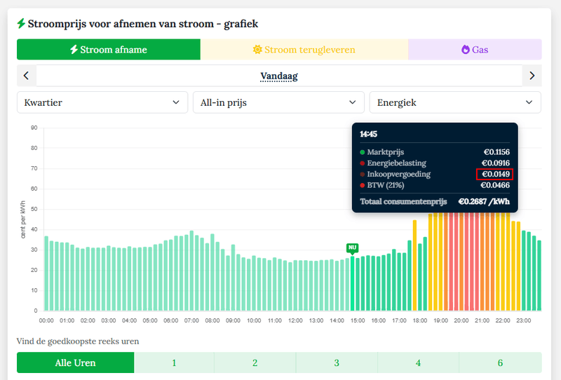

Misschien een aanvulling voor je readme in GitHub? Ik denk dat veel gebruikers hun leveranciergegevens in je dashboard willen kunnen inzien.
De config van Norpool is niet jouw verantwoordelijkheid. Maar het is wel van belang om gericht je accu te kunnen sturen.
Op Jeroen.nl kun je zien wat de inkoopvergoeding van je energieleverancier is ex. btw. Gewoon even met de muisaanwijzer over de grafiek heen gaan en dan zie je de inkoopvergoeding staan die de leveranciers berekenen bij een dynamisch contract. https://jeroen.nl/dynamische-energie

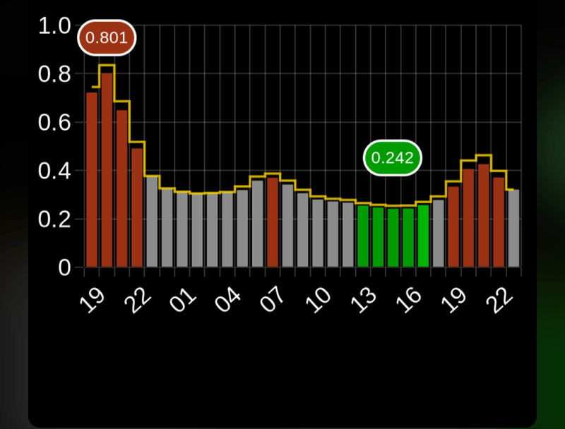

  • Hippe Lip
  • Laatst online: 00:49
Hippe Lip
Er valt altijd wat te leren
YvonneVP schreef op dinsdag 30 juni 2026 @ 18:00:
En als je dan de pech hebt dat je batterij al leeg is en er een duur tarief op dat moment en daarna actief is?
Als je op alleen handel draait kan je dat niet gebeuren, want je ontlaadt tijdens de duurste periodes. Er kan dan niet een periode komen die nóg duurder is.
De uren die je NOM draait zie je dan niet als in mindering gebracht op je energienota maar het kost je dan ook hooguit de prijs van de goedkope stroom die je opgeslagen hebt.
Hier ga je dus uit van (ook) NOM draaien. Ik gaf dacht ik duidelijk aan in mijn betoog dat je voor maximaal financieel rendement uitsluitend handel draait en NOM helemaal vergeet. Want NOM kost je opbrengst, omdat als je import voorkomt door met NOM uit je batterij te gebruiken, dan is het verschil tussen inkoop en verkoopprijs minder dan bij handel = maximaal verschil tussen in- en verkoopprijs.
Je schiet er naar mijn mening weinig mee op om tegen 14 ct in te kopen, en dat je batterij leeg is als de prijs 35 ct of meer is. Dan lijkt het me dus handiger om op die tijdstippen NOM ingesteld te kunnen hebben.
Als je batterij leeg is op het moment dat de duurste periode nog moet komen, dan heb je de Gielz niet goed ingesteld, want die koopt in tijdens de goedkoopste periodes (er kan dus geen nóg goedkopere periode komen) en verkoopt tijdens de duurste periodes (er kan dus niet daarna een nóg duurdere periode komen).
Disclaimer: ‘goedkoopste’ en ‘duurste’ worden wel binnen één etmaal bekeken.

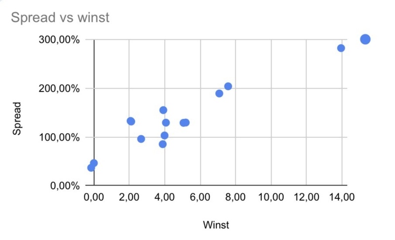

Om je een idee te geven: hieronder een stukje spreadsheet waarin ik nu zo’n 17 dagen de werkelijke winst bijhoudt van mijn handel. Gebaseerd op externe kWh-meters (dus de échte waardes) en de kwartierprijzen van in- en verkoop (dus de échte prijzen).
Je ziet daarin onder andere een dag van 0 euro opbrengst omdat er minder dan de ingestelde 50% spread was. Daarna wilde ik wel eens zien wat het resultaat zou zijn met een lagere minimale spread en stelde ik die in op 35%. Die dag draaide ik dus 15 cent verlies.
Ik houd het dus bij een minimale spread van 50%.
In die 17 dagen heb ik dus bijna 75 euro verdiend met mijn bruto 22 kWh batterij. Netto komt daar bij ontladen van 100% naar 10% ca. 18 kWh uit.

@Hippe Lip Jij selecteert dagelijks 24 goedkope en 20 dure kwartieren omdat jij weet dat je dan je batterij volledig vol hebt en bij 20 dure kwartieren volledig leeg.
Maar stel het volgende.
Overdag zijn er 12 erg goedkope kwartieren van 15ct en 12 goedkope kwartieren ervoor en erna van 27ct.
Avonds zijn er 10 echt dure kwartieren van zeg 40ct en 10 dure kwartieren maar die zijn maar 31ct. Op dat moment verdien je alleen maar echt aan die 10 dure kwartieren want daar heb je een mooie spread van 15-40ct te pakken. Maar die 12 andere goedkope kwartieren moet je avonds wegzetten voor 31ct en daar ga je geen winst op pakken, maar zelfs wat verlies aangezien je laad/ontlaad verliezen hebt en afschrijving.
Wat ik dus doe is elke avond even kort kijken hoeveel dure kwartieren er zijn waar ik echt een mooie spread op kan maken en daar zoek ik de goedkope kwartieren bij. Dat hoeft dus niet altijd te betekenen dat de batterijen volledig vol moeten. Elke keer 100% is ook minder goed voor de batterijen en als overdag bijv 27ct is wil ik liever dat de PV het rechtstreeks naar het net doet ipv in de batterij, want dan heb je ook niet te maken met laad/ontlaad verliezen.
Afbeeldingslocatie: https://tweakers.net/i/GPEbFhL9k4pRzHkKInk7OEdMo5Y=/fit-in/4920x3264/filters:max_bytes(3145728):no_upscale():strip_icc():strip_exif()/f/image/rgHnbHYYZGOyam2OTdiV7nDZ.jpg?f=user_large
Bijvoorbeeld morgen. Avonds is het alleen interessant van 19:30 tot 22:30. Dat zijn 12 kwartieren.
Overdag ga ik alleen maar laden van 13:15 tot 17:00. Dat zijn 15 kwartieren.
Heel wat anders dan vandaag, toen was het 23 goedkoop 21 duur.
[ Voor 15% gewijzigd door Pakhaas op 30-06-2026 20:09 ]

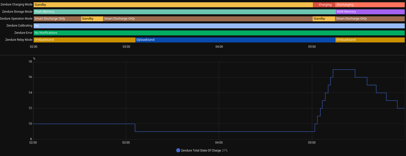

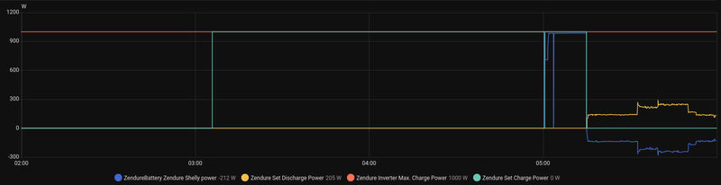

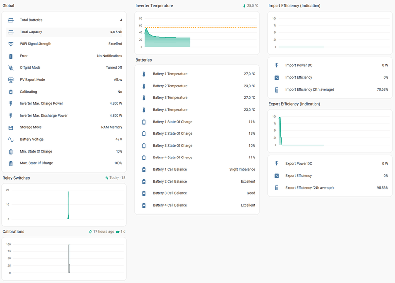

In snap onderstaande gedrag niet zo goed (2400AC+, fw nog niet op 2.0): in de nacht staat bij mij Gielz automation normaal op "discharge only', af en toe schakel ik die met een andere automation naar standby en later weer terug naar discharge only. De SOC lower level staat op 10%.
Zodra de SOC onder 10 zakt, lijkt de automation inderdaad naar laden te schakelen (staat ook in de logging), maar er gebeurt niets (set power gaat wel naar 1000, maar begint niet te laden (verificatie: shelly))! Op een gegeven moment met weer een schakeling naar standby lijkt de batterij dan wel echt te gaan laden. Snapt iemand daar de logica achter? Aangezien de relay mode wel in opladen staat, had ik eigenlijk verwacht dat er va 3:05 al geladen zou worden, maar dat lijkt tot ~5:00 te duren (door de trigger naar standby?).
Afbeeldingslocatie: https://tweakers.net/i/zUpYtrRPHp51a969Kj5jz99z0xk=/800x/filters:strip_exif()/f/image/eXqBm9Jn9pvHyJ3XxtSX9QPY.png?f=fotoalbum_large Afbeeldingslocatie: https://tweakers.net/i/710SJHshRiGuH5VgYSz2SCjEFJI=/800x/filters:strip_exif()/f/image/x6zLqgjXYytestoWXu7A0tZA.png?f=fotoalbum_large

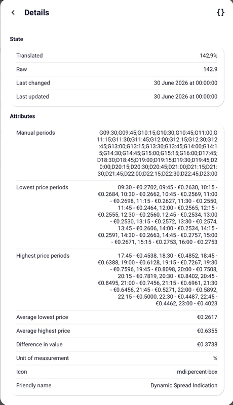

Ik heb me eens verdiept in hoe die spread in elkaar zit, @Pakhaas
Aanvankelijk snapte ik dat ook niet helemaal, maar inmiddels is het wat duidelijker voor me geworden. Die spread wordt berekend door de kosten van alle gekozen goedkope periodes bij elkaar op te tellen (van elke periode dus het bijbehorende tarief) en van alle dure periodes ook. Dan krijg je een ‘Average lowest price’ en een ‘Average highest price’. Dááruit wordt de spread berekend.
Op die manier zitten dus zowel die heel goedkope als de minder goedkope periodes samengevat in één gemiddelde. Als door die minder goedkope en dure periodes de totaal-spread te klein wordt (in mijn geval onder de 50%), dan gaat het feest niet door en laat ik de boel wat die is.
Dit zijn de details van de sensor.dynamic_spread_indication.
Afbeeldingslocatie: https://tweakers.net/i/IfvfqVCDHMjLGUbwnVhmEh4vVcY=/x800/filters:strip_icc():strip_exif()/f/image/uQoJpunZjFsbuJSFo6sUeMSu.jpg?f=fotoalbum_large
Ik zou op zo’n dag misschien nog wel een klein beetje kunnen verdienen door alleen die extreme periodes eruit te pikken en dus mss niet 24 maar 12 kwartieren te laden en geen 20 maar 10 kwartieren ontladen. Maar daarvoor zou ik er elke dag aandacht aan moeten besteden en dat was niet mijn insteek. Dit is voor mij een sit-and-lean-back. De laatste paar stuivers die ik mis neem ik voor lief. Het kost me teveel tijd en moeite om die eruit te persen.
Als dáár nou ook nog een automation voor zou zijn…

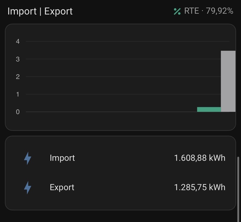

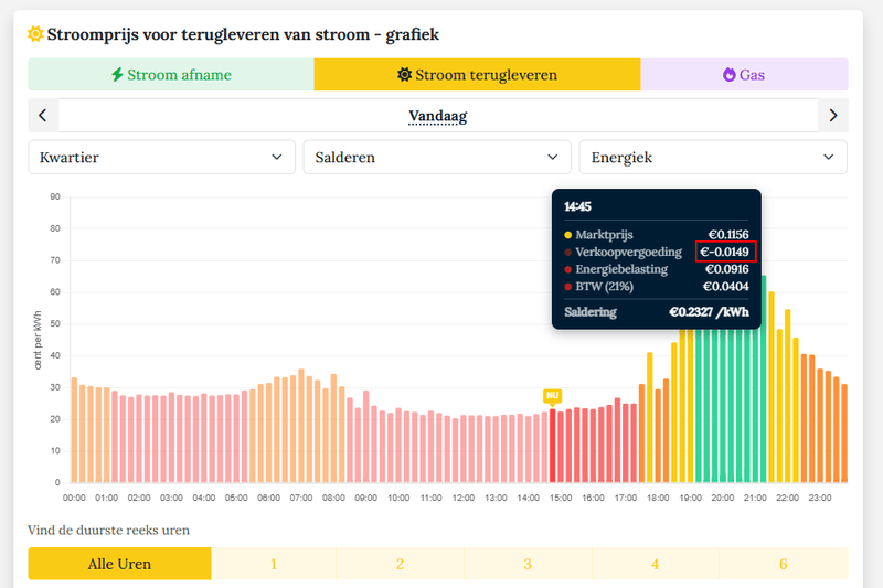

Nog een vraag m.b.t. de Nordpool integratie, hoe zit het als de inkoop-/verkoopvergoeding verschillend zijn zoals bij Energiek? (-0.0149 voor terugleveren en 0.0149 voor afnemen) Want je kan maar één tarief invullen/gebruiken.
Moet ik hier nog ergens rekening mee houden met het dynamisch handelen? (want dat zal nu waarschijnlijk niet 100% kloppen).
Afbeeldingslocatie: https://tweakers.net/i/pJLGuCN-jhemTYRbcb83AJ4vUj4=/800x/filters:strip_exif()/f/image/nTqduQdURNRaaC9MReLg2d9B.png?f=fotoalbum_large
Afbeeldingslocatie: https://tweakers.net/i/UIedkabjAM9aV5B94yIRH0LYriU=/800x/filters:strip_exif()/f/image/s31rUkq6GehnjBA6PDZpk51N.png?f=fotoalbum_large

  • Laatst online: 18:46
mussov schreef op woensdag 1 juli 2026 @ 20:07:
Ja dat zou ik ook graag zien in de toekomst. Vanaf 2027 wordt dat nog relevanter, dan vervalt het salderen en betaal je energiebelasting en BTW bij afname van het net, maar krijg je dat niet terug bij teruglevering. Dus echt twee tarieven met duidelijk verschil.
Dat is een hele goede vraag. Ik wist niet dat er ook leveranciers zijn die een aparte vergoeding rekenen voor afnemen en een aparte vergoeding vragen voor terugleveren. Misschien dat je de code in het template invoerveld dan aan moet gaan passen op basis van je P1 sensor en/of op basis van de entiteit van je zonnepanelen bij teruglevering. Misschien dat iemand die ook bekend is met de code je daarbij kan helpen om dat voor elkaar te krijgen.

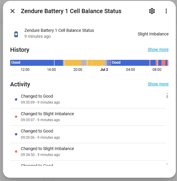

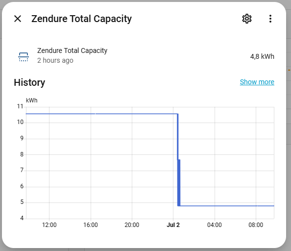

Sinds vannacht (voor het eerst echt dynamisch gehandeld) lijkt de total capacity ineens afgenomen (nog maar 1 i.p.v. 2 Zendures). Is dat 'normaal' gedrag omdat er een bijna leeg is of waar kan dit aan liggen?
Ook lijkt de battery 1 cell status nogal vaak te wisselen. Is er wellicht een volledige calibratie nodig vanuit de Zendure app? (batterijen hebben hiervoor wel een tijd in 'standby' gestaan.
Zie afbeeldingen:
Afbeeldingslocatie: https://tweakers.net/i/0vMRRZ2Vm8KKtTmrSf75vzo25QA=/800x/filters:strip_exif()/f/image/p22vS2hRI1z1CX3dc8jmQ4eF.png?f=fotoalbum_large
Afbeeldingslocatie: https://tweakers.net/i/91TO6zgYMU4FWwEnpUJYNwTw6lI=/fit-in/4000x4000/filters:no_upscale():strip_exif()/f/image/5vaYvvRv0eytJETIeDzVYonU.png?f=user_large
Afbeeldingslocatie: https://tweakers.net/i/rxrMkqNZLIgRJ8ab0c7xHM35iHA=/fit-in/4000x4000/filters:no_upscale():strip_exif()/f/image/DQVaWcPEdFdIRhtxPprFUErU.png?f=user_large

mussov schreef op donderdag 2 juli 2026 @ 09:50:
Zie afbeeldingen:
Helaas gaat het opladen nu ook niet goed.. mogelijk gerelateerd aan bovenstaand issue?
Zie verder nog de volgende error in de log:
Logger: homeassistant.components.template.template_entity
Source: components/template/template_entity.py:99
Integration: Template (documentation, issues)
First occurred: 15:00:48 (1 occurrence)
Last logged: 15:00:48
TemplateError('ZeroDivisionError: division by zero') while processing template 'Template<template=({% set laad = states('sensor.zendure_total_state_of_charge') | float(0) %} {% set max_laad = states('sensor.zendure_maximum_state_of_charge') | float(100) %} {% set totale_capaciteit = states('sensor.zendure_total_capacity') | float(0) %} {% set import_eff = states('sensor.zendure_import_efficiency_24h') | float(0) %} {% set rte_totaal = states('sensor.zendure_rte_total') | float(0) %} {% set effectief_laad = [laad, max_laad] | min %} {% set rte_import_equivalent = (rte_totaal / 100) ** 0.5 100 %} {% if import_eff < 70 %} {% set effectieve_eff = rte_import_equivalent %} {% else %} {% set effectieve_eff = import_eff %} {% endif %} {% set effectieve_eff = [effectieve_eff, 100] | min / 100 %} {% set benodigd_percentage = max_laad - effectief_laad %} {% if benodigd_percentage <= 0 %} 0 {% else %} {{ (benodigd_percentage / 100 totale_capaciteit / effectieve_eff) | round(2) }} {% endif %}) renders=56>' for attribute '_attr_native_value' in entity 'sensor.zendure_indication_required_energy'
Afbeeldingslocatie: https://tweakers.net/i/pAFlVvU1EQ-tWjagM23ewZNOaQA=/232x232/filters:strip_exif()/f/image/tq6EWbVfMYcfL0q0mmk8mkqt.png?f=fotoalbum_tileAfbeeldingslocatie: https://tweakers.net/i/4qNyjMVZUdz_-gAu3O8rmgB1Aww=/232x232/filters:strip_exif()/f/image/Y3qOOEvbdEGKZpEBNRmKP4nG.png?f=fotoalbum_tileAfbeeldingslocatie: https://tweakers.net/i/z6VxJIpVmC75tOrfi47JoPlKZgk=/232x232/filters:strip_exif()/f/image/swpPxyiK7WAB68P6aFWdvHmK.png?f=fotoalbum_tile
Afbeeldingslocatie: https://tweakers.net/i/2n2q5xNhoTrtscc8-qMNmDHQUB8=/232x232/filters:strip_exif()/f/image/YPKPrd4eDSSWIbvFX1VryPBW.png?f=fotoalbum_tile
Iemand die hier bij kan helpen?
Zelf de Operation Mode naar "Quick Charge" zetten lijkt ook het opladen niet te triggeren.. lijkt toch ergens onstabiel te zijn. Kan ik nog dingen herstarten of iets anders doen om het alsnog te starten?

mussov schreef op donderdag 2 juli 2026 @ 15:17:
Dit gebeurt mij helaas ook op willekeurige momenten. Enige oplossing bij mij is de fysieke knop 10 seconden ingedrukt houden. Gaat soms weken goed, en soms is het om de dag raak. Heb het probleem en de oplossing helaas nog niet achterhaald.

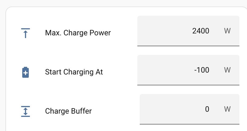

Dankje, dit bij beide batterijen gedaan en nu geeft die weer de juiste total Capacity etc.
Wel blijven beide batterijen vooralsnog tot max +- 475 W laden, terwijl het vermogen voor beide op 2400 W gezet is (edit: zie nu dat na 15 min één batterij op 2400 W aan het laden is; de andere zal hopelijk zo volgen).
Hoop wel dat dit dan een 'incident' was. Mocht er nog meer info benodigd zijn om dit issue te fixen dan hoor ik het graag.

Zeker, de vraag is nog alleen even hoe. Het idee is om Nordpool en de grafiek ongewijzigd te laten en bij de indicatie sensor bij het ontladen een gewenst bedrag af te trekken via een invoerveld in centen.
Dan zie je dus netjes wat de goedkope en dure momenten zijn. Bij de dure momenten haalt hij nog de belasting er af en daar word dan de spread over berekend en inzichtelijk gemaakt.
2e optie is om dit ook inzichtelijk in de grafiek te maken de vraag is alleen even hoe dit dan er uit ziet.

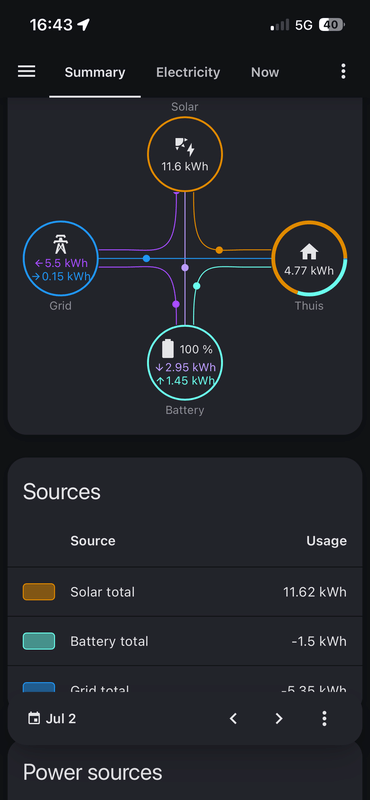

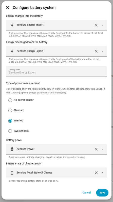

Mogelijk enkele suggesties/verbeteringen voor de gielz integratie:
- Bij het instellen van het aantal low/high prices zou het fijn zijn om te zien of het laden en ontladen op elkaar aansluit (Dynamic Trading). Nu moet je echt alle balkjes gaan tellen om te kijken hoe ver de batterij dan vol raakt en hoeveel deze uiteindelijk weer leeg raakt (of bepaalde uren niet meer kan ontladen omdat deze al leeg is). Of mis ik iets en is dit al wel op een (handigere) manier te zien?
- Idealiter hoef je het aantal low/high price periods eigenlijk niet aan te passen. Maar wellicht is dat ook lastig automatisch te bepalen omdat de prijzen voor de volgende dag pas later beschikbaar komen. Uiteindelijk zou ik in ieder geval wel een 'set and forget' optie willen
- Ik heb nu wat extra lowest price periods toegevoegd doordat ik wat kwartieren gemist had, zie dan wel dat de aansturing stopt en weer opnieuw begint met laden (automation completed/started). Zou mooi zijn als dat niet nodig is, maar snap dat de huidige methode wellicht makkelijker/robuuster is in het geval van wijzigingen
Verder bedankt voor al het verrichte werk (dit is natuurlijk alleen als positieve feedback bedoeld :))
Wat zijn trouwens de juiste settings voor het Energy dashboard? Ik heb nu het volgende, klopt dat? (energy distribution 'graphics' lijkt niet helemaal goed te reageren; maar mogelijk is dat vertraging die er altijd in zit):
Afbeeldingslocatie: https://tweakers.net/i/iZwQopUO-TZdBkS5MYX_OCmUSlU=/x800/filters:strip_exif()/f/image/jNLOdMmFcrhzaQaSnKbzdNwK.png?f=fotoalbum_large

mussov schreef op donderdag 2 juli 2026 @ 16:02:
Klopt, dat doet hij bij mij dan ook. Eerst met een lager vermogen opladen, en vervolgens weer op vol vermogen. Bij mij kloppen verschillende waarden op die momenten niet (totale capaciteit, aantal batterijen) dus denk dat daar ergens iets mis gaat. Ook heb ik het idee dat de batterijspanning dipt, wellicht lager dan wat de batterij zou willen. Op de een of andere manier lijkt de BMS dan niet in te grijpen, terwijl een soc limiet van 10% toch vrij conservatief zou moeten zijn.
Wellicht heeft het te maken met het feit dat we dynamisch handelen, en de batterij dus relatief lange tijd op zijn minimale soc zit? In de avond tijdens duurste momenten leeg trekken en overdag met lage tarieven laden, dat is toch meer dan 12 uur in deze maanden
  • mutsaards
  • Registratie: Januari 2026
  • Laatst online: 22-10 19:19
Hallo ierder.
Mijn dynamische sturing wil maar niet lukken.
Nordpool geinstalleerd uit HACS komt goed binnen onder: nordpool_kwh_nl_eur_3_10_021
Na invulling van deze met voorvoeging sensor. wordt inhoud doorgegeven aan Dynamisch Nordpool
Waarde in handmatige periode is weggehaald.
Doch grafische weergave in Dynamisch vandaag en morgen blijft leeg.
Na zoekwerk in grafisch blok: sensor.dynamisch_goedkoopste_periode blijft de inhoud onbekend.
Wat gaat er fout of doe ik verkeerd ? Wie brengt mij op het goede spoor?
@mussov ik heb mijn energy dashboard op dezelfde manier ingevuld.
Ik krijg daarmee dit te zien (na invullen van de andere onderdelen):
Afbeeldingslocatie: https://tweakers.net/i/ezKjCouAmaJwOGeP1P9NWYWyaDM=/x800/filters:strip_exif()/f/image/OEAFQ3KJFczVZJlD41Jont78.png?f=fotoalbum_large

Toen ik op vakantie was ging op de 24ste proxmox/HA onderuit. Heb toen vanaf mijn vakantieadres de 2400AC naar 2.0 moeten updaten om handmatig de periodes voor de aangepaste modus te kunnen instellen want de app was uiteraard automatisch bijgewerkt.
Gisteren teruggekomen, de boel weer opgebracht onder HA en vannacht is de accu keurig ontladen en vandaag opgeladen.
Met wel dat ontladen van de 4 accu's nu langer duurt omdat er aan het eind teruggeregeld wordt: 4u30 ipv net een paar minuten meer dan 4u. Geen thermal throttle, zit een fan op.
Op hoeveel vermogen doe je het laden en ontladen? Hier op max 2000w en pas bij 98% wordt het teruggeregeld en bij ontladen tot 10% zonder terugregelen. Soc staat op 10-100
Gielz TEST release
Voor de gene die mee willen helpen met testen kunnen deze update installeren;
https://github.com/Gielz1...-zenSDK/tree/Next-release
Hier zit ook direct het 2027 gedeelte in om te testen;
Afbeeldingslocatie: https://tweakers.net/i/JzEwD-1nMzmx0qScDfpvj4xij2A=/fit-in/4000x4000/filters:no_upscale():strip_exif()/f/image/FI0tMpB6nLaCiWcklfa03M5Q.png?f=user_large
Afbeeldingslocatie: https://tweakers.net/i/7p204GIhueloP8hIoYCjb9VcQew=/fit-in/4000x4000/filters:no_upscale():gifsicle():strip_exif()/f/image/oTIT8ckINvKk0U1INikgYiic.gif?f=user_large

New Features
Dynamic Export Correction
Dutch users can now set an export correction between €0.000 and €0.200 per kWh. From 2027, you will no longer be able to receive a tax refund for electricity exported to the grid.

Nieuwe functies
Dynamische Exportcorrectie
Nederlandse gebruikers kunnen nu een exportcorrectie instellen tussen €0,000 en €0,200 per kWh. Vanaf 2027 ontvang je geen belastingteruggave meer voor elektriciteit die je teruglevert aan het net.
Opladen vanaf 85%, ontladen vanaf 25%....
10-100% cyclus op 2400W.
Viel me gewoon op.... De update van maart (?) had al een kleine invloed vooral op laden, dat ging daarna net niet meer in 5 uur.
Maar goed, volgende maand gaat het schuifje naar kwartieren, en gaat het allemaal net wat mooier matchen.
Heb nog wel ontzettend lopen klooien met de update van Gielz. De download knop in GitHub werkt voor een losse file niet zoals je verwacht. Komt een HTML uit dan met wel de juiste filenaam :(

Volgens mij is hiervoor de DAO (Day ahead optimizer) geschikt. Die gebruikt wiskundige algoritmes om automatisch te bepalen wanneer je batterij moet laden, ontladen, apparaten aan moeten, etc. Om tot een optimaal (zo laag mogelijke rekening) resultaat te komen. Je kunt de output van DAO weer gebruiken als input voor Gielz, om zo de Zendures aan te sturen zonder handmatig invoeren van periodes.
Ik heb de Day Ahead Optimizer werkend. Ik ben niet erg onder de indruk. Buiten de fantastische grafische weergave, doet DAO niet veel meer dan ik zelf met eenvoudige regeltjes kan bedenken. Vooralsnog laat ik DAO parallel aan zenSDK lopen.
Vandaag zie ik dat DAO de zonnestroom maximaal in de batterij wil binnenhalen en stopt als de batterij vol raakt. Daarna wordt de zonnestroom op de duurste momenten, vooral in de avond, aan het net geleverd. Dit is een simple verplaatsings strategie van de zonnestroom.
Wie aan een dynamisch contract wil beginnen, let op de welkomst bonussen. Voor een vast contract ligt die ronde de 350 euro en voor een dynamisch contract rond de 100 euro. Voor mij is een dynamisch contract onvoordelig omdat ik die 250 euro niet goed kan terugverdienen. Ik zou een extra batterij module moeten aanschaffen om in de zomer meer te verdienen aan de verkoop van mijn zonnestroom.

Gisteren is de vervanging voor mijn ac2400 binnen gekomen de ac2400+.
Dus in HA en in de zendure app de oude ac2400 verwijderd en nieuwe toegevoegd en toen viel me op de alle data van de oude ac2400 bleef staan in de gielz grafieken, dat wil ik niet want nieuwe set is nieuwe data.
Nu heb ik met een hoop omwegen bijna alles kunnen verwijderen, maar 1 ding blijft hangen en deze zitten volgens mij vastgebakken in het Zendure account namelijk de totale stroom welke door de “batterij” is gevloeid.
Nu is dit schijnbaar account totalen, hierdoor is de totale RTE in de Gielz app niet meer accuraat.
Hiervoor heb ik mijn oude HEMS huis verwijderd in de zendure app en daarna een nieuwe toegevoegd + batterijen maar helaas, ook de volledige HA zemdure app verwijderd, grafieken en data gepurged maar dit mocht ook niet baten.
Enige manier lijkt mij nu een nieuw account aan te maken te zijn.. maar daar heb ik eigenlijk geen zin in.
Iemand die tegen hetzelfde aangelopen is?
Afbeeldingslocatie: https://tweakers.net/i/gz4XvOT40RGj6Pxz1vm96Z5l17A=/800x/filters:strip_icc():strip_exif()/f/image/oeQDa8Jq8mvOCkzqnra1dejd.jpg?f=fotoalbum_large

Die data zit hard in je database van HA. Kan wel gereset worden maar dan moet je in HA bestanden gaan aanpassen. Komt dus niet uit de zendure app.
Zelf heb ik het wel behouden en om de AC+ te testen even tijdelijk helpers aangemaakt. Enigste verschil wat je ziet is dat de AC+ een hogere RTE heeft. (2-3% hoger bij nom hier)
