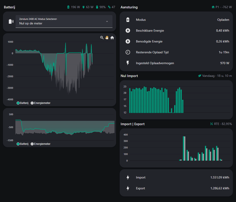

Dat zou inderdaad een mooie aanvulling zijn. Er zijn al 2 opties om de PV die aangesloten is en de dynamische grafieken te tonen of te verbergen. Hier kunnen ook de settings aangekoppeld worden die je dan alleen ziet als je het daadwerkelijk hebt geactiveerd via;
Afbeeldingslocatie: https://tweakers.net/i/Bq5w6MUuiMiI7KZthwSfbVkDSk8=/fit-in/4000x4000/filters:no_upscale():strip_exif()/f/image/Om98ZDEGQpbPx18dNHlhCK0U.png?f=user_large
Voor een standaard vaste contract gebruiker die alleen NOM draait hebben een aantal settings 0 toegevoegde waarde. Tabblad 1 is daar al volledig op gebouwd;
Afbeeldingslocatie: https://tweakers.net/i/KS6x906GQDTbT1J3OzsHtWuJacw=/800x/filters:strip_exif()/f/image/65uyZSrcwnhGiHBST0bbNOMh.png?f=fotoalbum_large
Zendure-HA.com | Run Zendure your way — in Home Assistant

Zie screenshot. @gielz ik kan mij herinneren dat dit ook eerder (bij m'n oude stapel, vóór de vervanging) al niet of niet goed werkte. Heb zelf geen idee hoe nu verder.
Heb al al mijn eigen toevoegingen weg gehaald en heb nu alleen de Gielz actief plus Nordpool. Verder niets dat zou kunnen storen.
Afbeeldingslocatie: https://tweakers.net/i/qXAbVjQrz7EnA-dJi4JeWkkQKh8=/800x/filters:strip_exif()/f/image/tHnXkpP0cnvNdsOMUZHRnIno.png?f=fotoalbum_large

  • ppaulv
  • Laatst online: 22:54
gielz schreef op maandag 6 juli 2026 @ 07:49:
Wanneer je deze entiteiten los zelf opzoekt. Kun je ze dan überhaupt wel vinden?
ik ben een stapje verder.
In het dashboard stond sensor.zendure_2400_ac_efficientie_import gebruikt en nadat ik het verander in sensor.zendure_2400_ac_effici_ntie_import zie ik wat gebeuren :
Afbeeldingslocatie: https://tweakers.net/i/n8iT4-ETPfBQah_qTiXrcX_4z4U=/fit-in/4000x4000/filters:no_upscale():strip_exif()/f/image/8Fgj7BwAujGPDpBSxtj3dFxY.png?f=user_large
@gielz komt dit met wat tijd goed zo of is er nog iets verkeerd?
Hmm .... gewoon een beetje afwachten lijkt het wel .... :+
Afbeeldingslocatie: https://tweakers.net/i/jDvmuYVlZKuD-OMhd0Y0q8L4528=/800x/filters:strip_exif()/f/image/3HHzcBpfYUn4MfGcTB9Geawb.png?f=fotoalbum_large
[ Voor 28% gewijzigd door ppaulv op 06-07-2026 14:26 ]
One cookie a day keeps the doctor away !
  • ppaulv
gielz schreef op zondag 28 juni 2026 @ 08:36:
Je kunt ook even de "Helaas pindakaas" gebruiken. Dan is goed te zien waar je import heeft plaatsgevonden.
@gielz zou je wellicht kunnen aangeven (in gewoon Nederlands) wat dit ding eigenlijk doet? Ik heb geprobeerd de code te 'lezen' maar kom daar niet helemaal uit.
Het lijkt erop dat ie de import (wat uit het net gehaald wordt? Of wat daadwerkelijk in de accu gestopt wordt?) per uur optelt?
Volgens mij is "helaas pindakaas" onbedoelde import vanuit het net. Dus op momenten dat dat financieel niet gunstig was, of wanneer zonnepanelen genoeg konden opwekken om de accu's te vullen zonder dat daar net-import voor nodig was.
Denk ik.
  • rnrn
  • Laatst online: 28-10 16:53
Het grafiekje laat van uur tot uur je import zien. Daarmee kun je dus zien in welk tijdvak NOM niet gelukt is. Mogelijk kun je dan aanpassingen doen om verder te optimaliseren.
  • ppaulv
rnrn schreef op maandag 6 juli 2026 @ 15:28:
Ah, top, had 'handelen' aan staan en vroeg me dan af wat dit nou precies was.
Dus als we dan uiteindelijk de saldering verliezen en NOM proberen te draaien, kun je dit gebruiken om te kijken waar je je kunt verbeteren.
Vraagje : laat dit ook (onbedoelde) levering van stroom aan het net zien? Of negeert ie dat?
  • ppaulv
Update, ik heb de pindakaas veranderd in pasta (export) en ziedaar wat ik zocht (de rechterkant dus):Afbeeldingslocatie: https://tweakers.net/i/Q5U8HIECvZ34pKpRA4Ly0-kmWsM=/800x/filters:strip_exif()/f/image/Rlxxh4QGzxpqkpThg0Woq9Tu.png?f=fotoalbum_large Had nog een mooi rood willen zien maar dat lukte zo snel niet, begrijp de codes niet.
Vervang alle 'import' door 'export' in de pindakaas code, vervang de namen in de tekst en de kleur ( color: "#d3c" op regel 12).
Deze pasta gegevens worden na 1 januari belangrijk om de omvormer aan te sturen (en eventueel meer wasjes te draaien).
Volgende stap : KwH vermenigvuldigen met prijen van dat moment, want deze grafieken zijn voor mij nu het meest interessant als ik zie om hoeveel geld het gaat. Er zijn mensen die dat niet boeit en alleen de kWh's belangrijk vinden, dat begrijp ik en voel ook een beetje met ze mee, maar voor nu is dat niet mijn focus.
[ Voor 25% gewijzigd door ppaulv op 06-07-2026 22:00 ]
