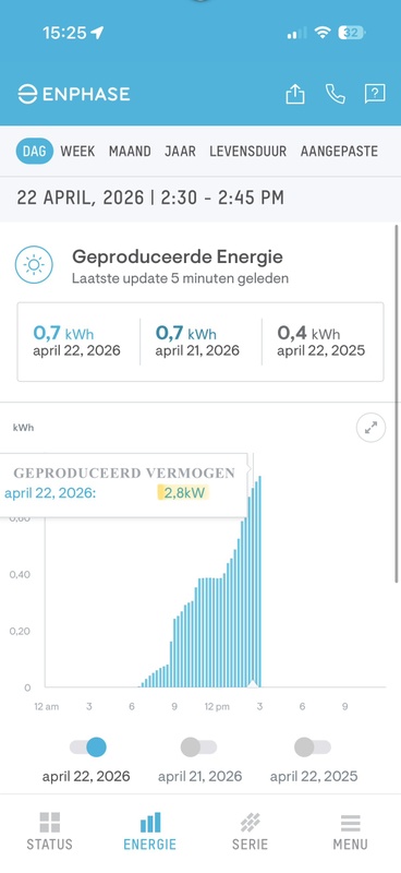

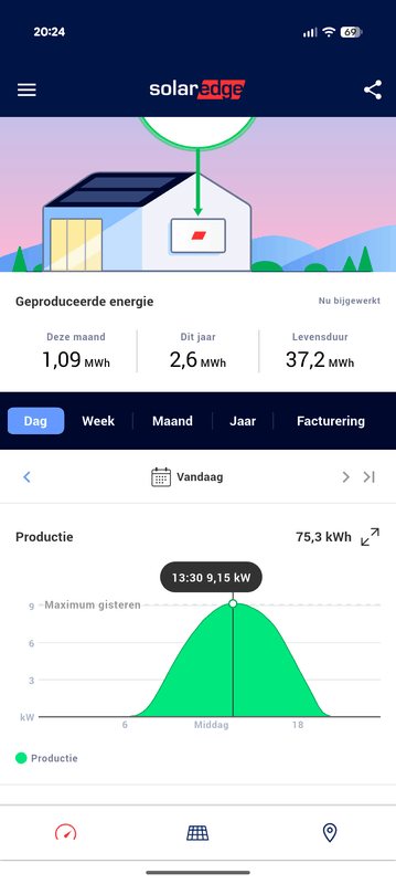

Sinds 1 week Sigenergy thuisbatterij bij ons geïnstalleerd:
- 12kW omvormer, 27kWh capaciteit en 3 fasen gateway
- Op de Smartport 2 PV installaties aangesloten:
- SolarEdge: 1 fase SE3680HD omvormer met 16PV panelen en optimizers P300 totaal 4720Wp
- Enphase: 3 fasen omvormer Envoy met 16 PV panelen en 16 IQ8 micro omvormers totaal: 6800Wp
- Totaal: 11520Wp
Druk bezig met het systeem (Sigen AI Modus) leren kennen.
De omvormers werken vreemd m.n. de SE:
- Schakelt constant uit en weer aan terwijl wel vermogen wordt geleverd maar de monitoring er vreemd uitziet (zie afbeelding):
Afbeeldingslocatie: https://tweakers.net/i/giRFQn6hxDgSW8ephxtwcqwvJP4=/x800/filters:strip_icc():strip_exif()/f/image/FjXv7AsgORWEWuU77rMCYkwg.jpg?f=fotoalbum_large
- De Enphase PV productie waarden in de monitoring tool wijken ook af (zie afbeeldingen).
Afbeeldingslocatie: https://tweakers.net/i/2EjNCNy6tB3VO11rqnOPvQPc1KI=/x800/filters:strip_icc():strip_exif()/f/image/pxlrIebqpMiW2MQBB1W9VEPq.jpg?f=fotoalbum_large
Afbeeldingslocatie: https://tweakers.net/i/kDbQJxRrWLKjzB_rr4OS3cC7BKA=/x800/filters:strip_icc():strip_exif()/f/image/MwKe3iGUQzNgztA0nfLucK3K.jpg?f=fotoalbum_large
Graag jullie advies over wat hier aan de hand kan zijn en hoe dit op te lossen: Sig? SE3680HD en/of Envoy of? Bedankt.

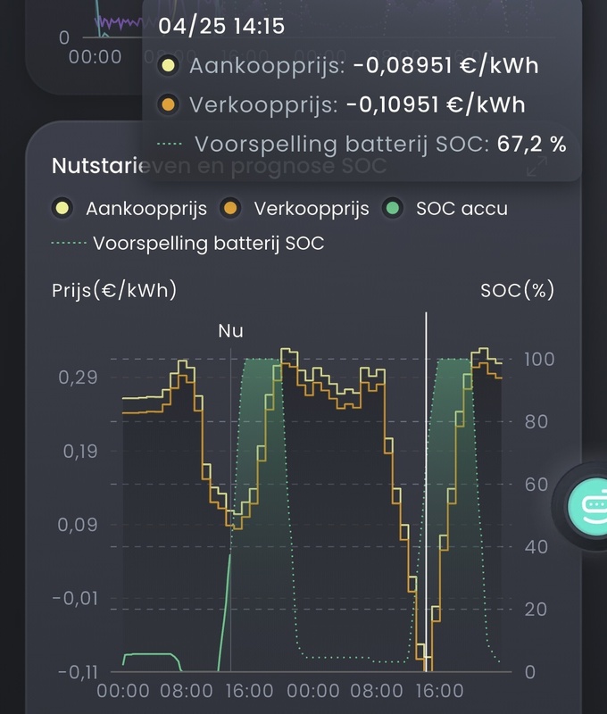

Afbeeldingslocatie: https://tweakers.net/i/C7F7B_r6Q_20SyAxDMW6EELlV4k=/x800/filters:strip_icc():strip_exif()/f/image/ltX94JXbLP0dJowAUDm8ovs8.jpg?f=fotoalbum_large
De prijs is zo laag dat deze inc belasting zelfs negatief wordt!
Ik ben benieuwd hoe sig het plan hierop gaat aanpassen.
Verder denk ik erover om de verkoopprijs naar ex belasting (14,8 ct minder) te veranderen. Ik heb flinke overproductie op jaarbasis (+-2000 Kwh) en ik hoop dat sigenergy met prijzen onder de (Inc belasting) 14,8ct eerder stroom van het net zal trekken ipv uit de zonnepanelen.
Of gaat dit dan juist mis in max profit?

apophis4u schreef op vrijdag 24 april 2026 @ 13:43:De prijs is zo laag dat deze inc belasting zelfs negatief wordt!
De AI pakt dat goed op zo te zien! Hele dag terug leveren maar niet tussen 13.00 en 16.00. Dan is het volle bak laden van het net. (Bij ons in ieder geval 😬)

RobSig schreef op vrijdag 24 april 2026 @ 14:56:
Kun je zien of hij de pv opwek uitzet? Bij mij in de voorspelling zie ik dat niet.

kliffen schreef op vrijdag 24 april 2026 @ 15:43:
[...]Kun je zien of hij de pv opwek uitzet? Bij mij in de voorspelling zie ik dat niet.
Als ik het goed interpreteer is het PB opwek aangevuld met net inkoop. Schakelt niet uit, maar dat heb ik ook niet ingesteld.

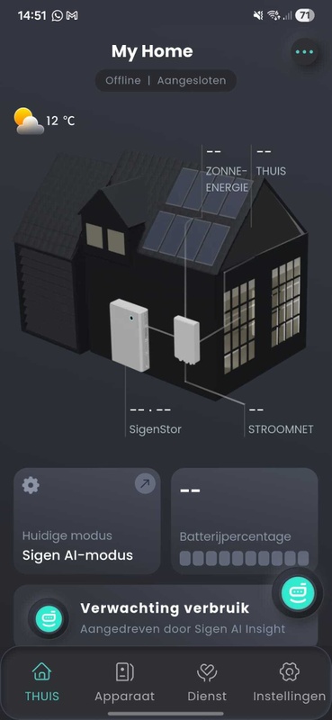

Hey allemaal,
De afgelopen week heb ik een probleem met de app: de batterij wordt telkens als ‘offline’ weergegeven. Dit speelt nu al ongeveer een week. Afgelopen woensdag leek alles de hele dag goed te werken, maar donderdag stond hij ’s middags weer volledig offline. Vandaag is de batterij nog steeds niet online. De batterij is 'gewoon' bekabeld aangesloten.
Ook als ik de app op een Android apparaat open, geeft hij dezelfde foutmelding.
Ik heb de nieuwste update van de app geïnstalleerd, maar het probleem blijft zich voordoen. Heeft iemand enig idee wat hier aan de hand kan zijn of hoe ik dit kan oplossen?

marvindejonge schreef op vrijdag 24 april 2026 @ 16:07:
Systeem ook al een X opnieuw opgestart?
A+++, 155m2 VVW, Tigchel Finoven met WW, Eco 250i thermodynamische WP boiler, 10,5 kWp zonnepanelen, SigenStor 10 TP, BAT 27kWh. BMW iX1 67kWh.

RobSig schreef op vrijdag 24 april 2026 @ 16:40:
Bedoel je hiermee de batterij zelf? Daar heb ik nog geen herstart van gedaan. Op welke manier kan ik dat het beste doen?
Bij mij wil hij zelfs laden mbv zonneenergie... Even in de gaten houden denk ik maar, en eventueel handmatig ingrijpen.

marvindejonge schreef op vrijdag 24 april 2026 @ 16:47:
[...]Bedoel je hiermee de batterij zelf? Daar heb ik nog geen herstart van gedaan. Op welke manier kan ik dat het beste doen?
Ik ben bang je hele systeem. Ik had problemen met AC lader die niet connect was. Heb toen de groep waar hij op zit herstart. Jij hebt zo te zien nergens connection dus hele systeem afsluiten en herstarten. Als het goed is heb je daar een handleiding voor gekregen.
Voor je dit doet; heb je je modem en routers ed al herstart? Doe dat dan eerst ff.

RobSig schreef op vrijdag 24 april 2026 @ 16:58:
Ik zal daar eens naar gaan kijken! Heb de modem en router inderdaad al wel een herstart gegeven. Ben op dit moment even niet thuis, maar zal er morgenvroeg naar gaan kijken. Dank voor het meedenken!

Mgtweakers schreef op vrijdag 24 april 2026 @ 17:10:
Hoi,
Zou het interessant zijn om de panelen uit te zetten en de accu te laden met netstroom? Zo ja, hoe kan ik dat via de app regelen?
De ai geeft nu aan dat hij accu laad met zonne energie
Gr.
Als de PV DC aangesloten is kun je deze in de instellingen knijpen.
Er is een optie ‘beperkingen voor zonneproductievermogen’ . Als je die op 0 zet dan produceren de DC aangesloten panelen niet meer. De AC panelen gaan gewoon door.
Heb ik vandaag getest.

Ik zag het niet in de voorspelling, maar de DC gekoppelde panelen zijn zojuist uitgeschakeld.😃
Sigenstor 32kWh/10kW + EVDC. PV 13kWp. WP 5000kWh/jaar. EV 5000kWh/jaar
  • djrednas
  • Registratie: Juli 2013
  • Laatst online: 23:33
Ik ben benieuwd hoe de AI omgaat met de externe panelen. De enphase panelen zijn zojuist automatisch uitgeschakeld, nu zien hoe sigenergy daarop reageert. Nog geen lading vanaf het net gepland in het vooruitzicht.
Renault Scenic E-Tech 87kWh MY24, Alfen Eve Single S-Line, 19x DAS 420Wp + Enphase, 5x Jinko 320Wp + GoodWe, Sigenstore 36kWh + 17kW + Gateway
  • Mipatje
  • Laatst online: 15:32
Mipatje
Petrolhead RIP
djrednas schreef op zaterdag 25 april 2026 @ 12:41:
Bij mij zijn de SE panelen ook uit. Sig is nog niet aan het laden.
