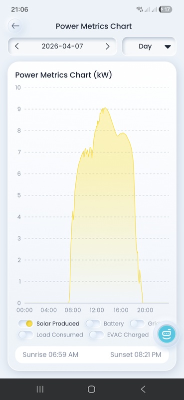

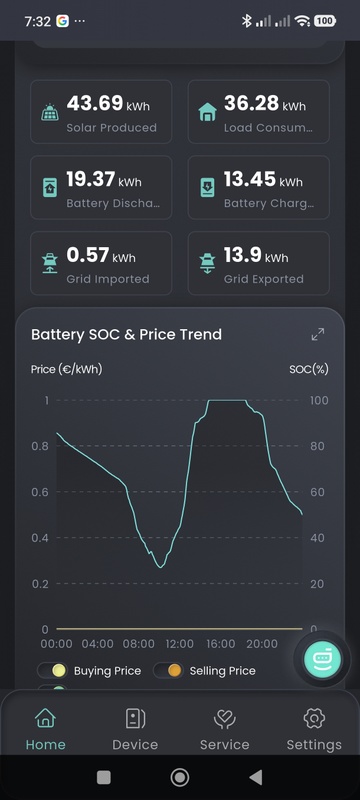

Als je goed bezig bent en je regelt wat slim je zelf verbruik kan dat makkelijk. Voorbeeld van vandaag. Lever straks pas terug voor +10c ex btw. + Later ontladen van de batterij.
Afbeeldingslocatie: https://tweakers.net/i/veLEtIn-UFrA7_DqvpvEjHqCg64=/x800/filters:strip_exif()/f/image/WJMFp4U7zfVbWcLqDO2RP6Ab.png?f=fotoalbum_large
Ziet er ongeveer dan zo uit voor deze maand. Zondag auto laden.
Afbeeldingslocatie: https://tweakers.net/i/8UrATNGYMGrU0P2jVWrzgEDb2Ps=/x800/filters:strip_exif()/f/image/YoPX0gbiufthdxC84hvNo6A8.png?f=fotoalbum_large

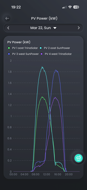

Vraag. Ik heb een plat dak en heb 47 panelen 18100wp vermogen. SolarEdge met optmizers. Opbrengst is jaarlijks rond de 14.000kwh.'Mijn totale verbruik is ook rond dit getal. Hiervan is een kleine 6000kwh voor de WP.
12 panelen liggen naar het westen en 35 naar het zuiden bijna loodrecht. Misschien moeten de 35 panelen i.v.m. een dak reparatie opgenomen worden. Is het beter omdat de saldering gaat aflopen dat ik ze meer oost west terug laat leggen?
Ik heb ook gekeken of ik met een uitbreiding van mijn accupakket met 9 of 18 kwh een beter efficiency kan krijgen. Ik denk echter dat die investing niet gauw de moeite waard is. Ik ga sowieso tot 2028 afwachten voor ik tot uitbreding overga.

Op plat dak is oost/west gunstig om zoveel mogelijk opwek te krijgen, ja. Dus als je zo meer kwijt kunt (waarschijnlijk) en bereid bent panelen bij te kopen, dan is dat een goed plan. Anders zou ik ze gewoon terugleggen zoals ze lagen. Qua spreiding over de dag is er nauwelijks verschil met zuid als ze zo plat liggen dus daar hoef je het niet voor te doen maar het is mooi meegenomen als je wilt uitbreiden.

Opbrengst grafiekje van de spreiding oost west. Als je de hoek vergroot is er nog meer verplaatsing naar ochtend en avond, maar de opbrengst neemt dan af. En de afstand tussen de panelen moet groter zijn vanwege schaduw.
Als toevoeging een grafiekje van mijn Oost West opstelling die niet exact Oost West staan, maar eerder ZO-NW onder 10 graden. Ik heb geen middag dip.
Dat klopt. De grafiek is relatief t.o.v. een zuid opstelling. In oost west opstelling begint het eerder en eindigt het later en de top is minder hoog. De hoogste opbrengst is echter nog steed op het middaguur.

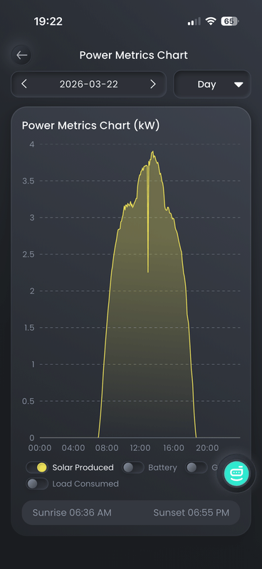

Dit is een AI-hallucinatie zeker? 13 graden oost/west komt niet eens in de buurt van zo'n scheiding ochtend/avond. Dat van @osluis is wat je kunt verwachten. Zie ook mijn verdeling:
Afbeeldingslocatie: https://tweakers.net/i/mdYAUfo1WvbKmdIli4guoRMAwyo=/234x176/filters:strip_exif()/f/image/ce7l5Ic5ned8TQUk5FGnb6TN.png?f=fotoalbum_medium
Dit is ongeveer 5 graden van puur oost/west af (zie signature).

Termy schreef op zondag 19 april 2026 @ 21:04:
Zoals ik hierboven al zei: Dat klopt. De grafiek is RELATIEF t.o.v. een zuid opstelling. In oost west opstelling begint het eerder en eindigt het later en de top is minder hoog. De hoogste opbrengst is echter nog steed op het middaguur. Dat zie je dus ook in je eigen grafiek.
Sigenstor 32kWh/10kW + EVDC. PV 13kWp. WP 5000kWh/jaar. EV 5000kWh/jaar

kliffen schreef op zondag 19 april 2026 @ 22:07:
Ah zo. Nogal een verwarrende grafiek wmb. Het lijkt mij ook niet te kloppen want als ik het dan wel goed begrijp beweert dit dat bij 35 graden je rond het middaguur 0% van zuid doet? Dat is zeker niet waar.
Misschien dat ik het nu nog niet begrijp maar mij is iig wel duidelijk dat deze grafiek niet helpt.

Termy schreef op zondag 19 april 2026 @ 23:57:
Ik probeer het gewoon nog eens:
De grafiek laat zien dat van een Mount Everest (zuid opstelling) een Tafelberg (oos-west) wordt gemaakt. Je graaft de top af en gooit dat op de hellingen. De steile middagpiek tussen 11 en 15 wordt afgevlakt en de zijkanten voor 11 uur en na 15 uur worden hoger.
Relatief ten opzichte van de Mount Everest is de top lager en zijn de hellingen hoger. Het relatieve verschil is groter als de hellingshoek groter is.
Omdat het een relatieve grafiek is krijg je in het midden een dal. De top is x lager en de hellingen zijn y hoger.

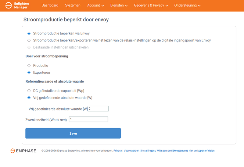

daemonix schreef op maandag 20 april 2026 @ 13:42:
Je mist de optie metered gateway voor de Enphase. Die kan ook afschakelen.
@daemonix Je bedoeld deze optie denk ik?:
- Enphase zero export instellen zodat zodra de CT spoelen van de Envoy een export meten (als de batterij vol is) ze uitgaan. Echter dan gaan ze ook uit zodra de batterij bijv. gaat verkopen.
Afbeeldingslocatie: https://tweakers.net/i/F31M_JZLYFG-LL6OdafMMP4iyTQ=/800x/filters:strip_exif()/f/image/T8p6tLu7mktfzmDcxFDLbbdJ.png?f=fotoalbum_large
SigenStor EC 12kW + 16kWh Batt + 12,5kW EV-DC + HomePro GW | 18x Enphase IQ7+ (6,35 kWp) | WeHeat Sparrow P60 + 300L | Kia EV9 + VW e-Up
  • daemonix
EB W schreef op maandag 20 april 2026 @ 16:28:
Dat klopt, en dat is ook de bedoeling op termijn.

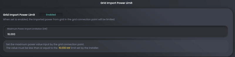

De uitleg voor de instelling van maximale stroom van het aansluitpunt is aangepast. Het moet de waarde per fase zijn. Dit in tegenstelling tot de instelling van de waarde van het max. vermogen.
Afbeeldingslocatie: https://tweakers.net/i/pbTBdExneDjc8OV5AyHFw3ghG0Y=/x800/filters:strip_exif()/f/image/qVEED54lpFxlijUWe0V3IApU.png?f=fotoalbum_large

kliffen schreef op dinsdag 21 april 2026 @ 10:54:
Overruled dit de beperkingen voor netwerk export en import? Deze staan normaal bij 3x 25A ingesteld op 17.000kW.
A+++, 155m2 VVW, Tigchel Finoven met WW, Eco 250i thermodynamische WP boiler, 10,5 kWp zonnepanelen, SigenStor 10 TP, BAT 27kWh. BMW iX1 67kWh.
Even gecheckt, bij mij staat deze "Uitgeschakeld".
Beperkingen voor netwerkexportvermogen en netwerkimportvermogen staan beide ingesteld op 17kW, voor mijn 3x25A hoofdaansluiting.
Dan rest mij ook de vraag, heeft dit invloed? Of moet ik installateur benaderen om in te schakelen?

Zien jullie dit ook? Blijkbaar verwacht hij genoeg zonnestroom om de batterij daarmee te vullen en de prijs is dermate lang laag dat uit de grid halen geen zin heeft. Alle zon gaat direct in de batterij, maar alle Load pakt hij nog uit het net. Zal wel iets met efficiëntie te maken hebben?
Max profit.
Afbeeldingslocatie: https://tweakers.net/i/XgQKfKqnSbRSHX4hWJB7RTggg0U=/x800/filters:strip_icc():strip_exif()/f/image/ob5yVbYBTubfVvZ0GXmsA4IQ.jpg?f=fotoalbum_large

RobSig schreef op dinsdag 21 april 2026 @ 12:31:
Ik zou denken dat hetgeen het eerste bereikt wordt de beperking oplegt.
Die 17kW en 75A liggen normaal gesproken dicht bij elkaar, maar dat kan soms bij zeet laag of zeer hoog voltage anders zijn.
Als je 17kW hebt ingesteld, maar er is maar 210V, dan is het Amperage 81A en dus 3x27A
Ik heb beide aanstaan, maar in Nederland is het eventuele probleem waarschijnlijk alleen theoretisch.

timpel_800 schreef op dinsdag 21 april 2026 @ 13:30:
Ik monitor 2 systemen en zie dit soms bij 1 systeem. Dat systeem heeft veel overcapaciteit aan PV.
Ik kan wel snappen dat dc dc vullen efficiënter is dan ac omzetten, zou dus prima gedrag zijn.
Ja bij mij ook (al heb ik lang niet zoveel PV opwek) en het vermogen van de omvormer is nu ook 0.000 en staat dus in standby. Ik zie dit gedrag wel vaker.
Wat me ook opviel (nu in Balanced mode) is dat snachts 1 of enkele uren de basisload vanuit het net wordt gelevert met de omvormer op standby, en dat dan het laatste kwartiertje voor een prijsdaling nog snel een deel vanuit de batterij wordt teruggeleverd. Dat zal efficienter zijn dan voor het nachtverbruik (is hier 200-300W) de omvormer 200W te laten verstoken. Ik vond het wel mooi om te zien.

theduke1989 schreef op woensdag 22 april 2026 @ 07:32:
Hallo allen,
zit met een kleine vraag.
Is het verstandig om nog een batterij van 10kwh aan te schaffen?
We geven op dit moment te veel aan het net. En binnenkort krijgen we helemaal niks meer.
De installateur verteld me dat het niet nodig is en dat mijn SoC prima is en daarvoor dus niet nodig is.
Maar ja ondertussen geef ik wel super veel weg aan het net
Dat hebben we laatst uitgerekend. Extra batterij levert niet genoeg op om kosten te rechtvaardigen.

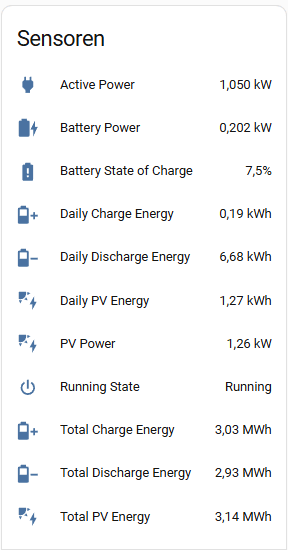

Ik dacht zojuist om mijn RTE te berekenen. Maar ik ben positief verrast.
Ik heb deze op 2 manieren geprobeerd te berekenen:
1. Via Sigen app: Levensduur battijer ontladen / batterij geladen (2,93MWh / 3,02MWh x 100%) = 97%
2. Via HA modbus integratie: Total Discharge Energy / Total Charge Energy (2,93MWh / 3,03MWh x 100%) = 96,7%
Installatie was augustus 2025 en gelijk PV DC aangesloten, zoals bovenstaand beschreven.
Ik zal wel wat missen in mijn (simpele) berekening, maar dit waren de waarden waarmee ik kon rekenen)
Afbeeldingslocatie: https://tweakers.net/i/d9b-_HScmLTFqXJdVmcgYDqnTWI=/fit-in/4000x4000/filters:no_upscale():strip_exif()/f/image/6S6q8QznTvLOyrz4ZjrfPh5X.png?f=user_large
Afbeeldingslocatie: https://tweakers.net/i/8vWfywZiCgrwydx7Mc8XKEVsQpM=/800x/filters:strip_exif()/f/image/ZXCgKUODZpnTmDPzUWzbTkcu.png?f=fotoalbum_large
[ Voor 20% gewijzigd door Bas Post op 22-04-2026 08:37 ]

Bas Post schreef op woensdag 22 april 2026 @ 08:34:
Let wel op dat dit getallen zijn van energie (DC) die de batterij in en weer uit gaat. Je neemt daarbij niet de ac-dc en dc-ac verliezen mee. Ga je die meetellen dan kom ik (berekend en niet gemeten) uit op zo'n 83,3%.

Ik zit hier met een uitdaging. Gisteren voor de tweede keer binnen een week tijd dat mijn volledige systeem kortstondig (5 - 10 seconden) volledig uitviel en alle stroom in huis compleet weg was, om vervolgens weer opnieuw (automatisch) in te schakelen.
@Electrric94 en ik hebben hier de laatste dagen ook last van (en als ik nog verder terug zoek zie ik sommige met soortgelijk probleem). Ik heb ook dat hij soms paar keer per dag zelf off grid gaat omdat in de wijk de spanning boven de 253v komt (het is het Grid want bij een aantal wijkgenoten wordt er ook +253 gemeten), dus op zich positiief want dan gaan de Enphase IQ's niet uit en blijven de home load en batterij vullen. Maar af en toe heb ik ook dat het systeem volledig uitgaat en weer na een paar seconden aan gaat met exact de meldingen die jij beschrijft. Ik heb Sigenergy gevraagd er naar te kijken en zij geven aan dat het inderdaad door de externe omvormer komt:
Afbeeldingslocatie: https://tweakers.net/i/avst67sFaGXZ7Rl1TEx55Jahxik=/x800/filters:strip_icc():strip_exif()/f/image/TPgKEVM9kVrpOVC9dtjY2ESe.jpg?f=fotoalbum_large
In mijn vorige bericht link heb ik ook gedacht over de opties die jij aangeeft, nadeel is alleen dat je dat inderdaad niks meer saldeerd. (Ik ken overigens niet de optie om van buitenaf (home assist of Homey) de omvormers uit te zetten, ben ik ook wel benieuwd naar).
Maar nu heb ik (op advies van de support) de overvoltage off-grid switching threshold naar 255v gezet en sindsdien geen problemen meer gehad. Ik weet alleen niet wat er nu gebeurt als de wijk over de 253 gaat, of dan mijn IQ's uitgaan of dat de 'normale' Off-grid beveiliging wel ínschakeld. Er is namelijjk ook nog een Voltage protection Level-1 Threshold setting die ik wel op 253v heb staan.
Nu heb ik gisteren een test gedaan door de batterij handmatig te vullen tot 100% terwijl de panelen volle bak aan het leveren waren. Toen hij bijna op 100% was stond ik klaar met m'n duspol om de levering van de panelen te meten, echter bleef deze onder de 253v en ging de stroom door naar het GRID en de batterij was op 100% en alles bleef netjes aan....
Ik ga het vandaag weer eens proberen en nu de threshold weer naar 253 zetten om te kijken of dat het was, maar ben dus bang van niet.
Ik heb overigens niks met de Hz setting gedaan.

Bij mij hebben ze dit op maximaal 16.000 gezet. Is dit ook jullie advies of zou dit hoger kunnen?Afbeeldingslocatie: https://tweakers.net/i/dhvb_Jpb3lYaOjrj-mjbVkn0LjU=/800x/filters:strip_exif()/f/image/00kohZwZyISuktDvHQCGhBmD.png?f=fotoalbum_large
en

MvRtje schreef op woensdag 22 april 2026 @ 09:18:
Bij mij hebben ze dit op maximaal 16.000 gezet. Is dit ook jullie advies of zou dit hoger kunnen?[Afbeelding]
en
Heb je smeltzekeringen of schakelaars? Het kan hoger, maar dit is veiliger, zeker als je smeltzekeringen hebben. Uit ervaring weet ik dat het systeem nog weleens in extreme gevallen een paar seconden over de limiet heen kan gaan. Smeltzekeringen zijn langzaam en kunnen dit waarschijnlijk doorstaan, maar als je bijv langdurig de smeltzekeringen maximaal belast (wat je doet als je de limiet verhoogd naar 17,25kW) kunnen ze smelten en moet je de netbeheerder bellen wat geld kost. Heb je schakelaars die je zelf kunt omzetten? Dan zou ik hem naar 17,25kW zetten.

timpel_800 schreef op woensdag 22 april 2026 @ 09:23:
Aardige nieuwbouwwoning met nieuwe meter 2 jaar geleden. Dus schakelaars. Misschien dan gewoon naar 17.000 zetten?
en
Bij stond het eerst helemaal niet ingesteld en toen ik dat na een dag bij de installateur signaleerde had ie ze ook op 17kW gezet.
Omdat mijn Sigen EVAC en opladen van de accu niet lekker samenging zijn er toen ook door/via Sigen support wat aanpassingen gedaan en sindsdien staat ie op 16kW. Het lijkt erop dat ze dat als waarde willen aanhouden, maar ik weet niet precies waarom. Ik had 'm liever op 17kW want ik zie echt geen uitschieters.
@timpel_800 ik heb smeltzekeringen. Misschien daarom wat extra veiligheidsmarge?

EB W schreef op woensdag 22 april 2026 @ 09:14:
Bedankt voor je antwoord. PS, het schakelen van de Enphase productie in Home Assistant kan als je zelf een installer account hebt en dan met deze HACS integratie, daar zit een production switch in die de productie aan of uit kan schakelen.

MvRtje schreef op woensdag 22 april 2026 @ 09:29:
Dat kun je veilig doen. Heb ik ook zo.
Is in 1 jaar maar 1 keer gebeurd dat 1 zekering is geklapt.
Sindsdien heb ik peakshaving ook aanstaan tijdens de kook/bak/braad uren op die 17.000 en is het nooit meer misgegaan.

kliffen schreef op woensdag 22 april 2026 @ 09:36:
Hoe werkt dit dan precies met peakshaving, ik zie dat je dan de aantal % moet instellen. Wat is hier het advies in? Ik zit namelijk ook met 2 EV's die aan kunnen schieten op goedekopere stroommomenten (load balancing kijkt via p1 meter) en een WP in de winter.
Ik kan hem zelf niet aanpassen omdat ik zie dat mijn installateur een limiet van 16.000 heeft. Ik zal hun dus moeten contacten ben ik bang als ik dit naar 17.000 wil.

ArPi75 schreef op woensdag 22 april 2026 @ 09:32:
Die grid settings is dat iets dat ik zelf kan aanpassen of moet mijn installateur dat doen? Heb even gezocht maar kan het zo snel zelf niet vinden. (In tegenstelling tot de Enphase heb ik op de SigEnergy zelf geen installateurs account).
De Grid settings moet je installateur doen (Grid Code Parameters Settings -> Off-Grid Switching Control -> Over-voltage Switching Threshold (V)
Ik heb trouwens ook onlangs de Grid code settings in de Enphase gateway aangepast, er is nu namelijk een EN 50549-1:2019 RfG E02 Netherlands (1.3.5) ipv 1.3.2. wie weet hebben ze daarin de response tijd aangepast?
Misschien had ik niet te veel settings moeten veranderen overal, haha. Maar ik ga vanmiddag als de zon flink schijnt eerst eens testen met de Threshold terug op 253 (dus alleen de GRID code in enphase aangepast).
Laat het zsm weten :)
Kijk als jouw smeltzekeringen smelten dan moet Liander komen en wie ga jij daar verantwoordelijk voor houden? Je installateur lijkt mij. Nouja, misschien jij niet, maar mensen die het 'niet begrijpen' denk ik wel. Dus daarom die extra veiligheid.

MvRtje schreef op woensdag 22 april 2026 @ 09:41:
Dat klopt, zij moeten die limiet verhogen. Ben benieuwd of ze dat willen.
Ik heb backup op 2% staan en peakshaving op 5%.
Ook met EV en warmtepomp.
Ik moet zeggen EV in winter laadt ‘s nachts. Dan geen probleem met overbelasting.
In zomer laadt EV tijdens zonuren en dan heb je extra capaciteit van de PV.
Tussen 17.00-20.00 laden mijn auto’s nooit.

EB W schreef op woensdag 22 april 2026 @ 09:46:
Thanks alvast. In elk geval heb ik zojuist op mijn Enphase ook die 1.3.5 grid code geïnstalleerd (50549-1:2019 RfG E02 Netherlands _ VW).
Die van mij zat nog op 1.2.4....
Volgens Gemini zou deze 1.3.5 op basis van Volt/Watt beperking al vanaf 248-250V de opwek geleidelijk moeten gaan terugregelen zodat de spanning minder (snel) oploopt. Misschien dat dit al bijdraagt aan minder problemen....

kliffen schreef op woensdag 22 april 2026 @ 11:03:
Hier exact hetzelfde.
Ik ga eens vragen of ze hem naar 17.000 willen zetten en dan zet ik Peakshaving op 5%.
