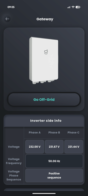

Kan hij de frequentie regelen op de smartport terwijl je in on-grid mode bent?

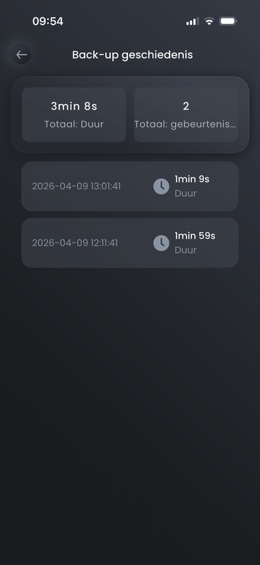

Op 9 april 2x een stroomstoring op het net. Ik zag het in de Sigen app anders hadden wij het niet opgemerkt. Systeem heeft het naadloos opgepakt.

@Rayzman Goed punt! In een on-grid situatie kan de Gateway de frequentie inderdaad niet aanpassen, omdat hij dan 'vast' zit aan de 50Hz van het net. De echte P(f) test vindt dus pas plaats in off-grid/island mode.
De lineaire afregeling die ik in mijn test zag toen de prijzen negatief werden, moet dus een andere verklaring hebben. Waarschijnlijk regelt de SigenStor de PV-productie op de Smart Port direct aan via communicatie (of een interne vermogensbegrenzer), omdat hij 'ziet' dat export op dat moment ongewenst is.
Hoe het technisch ook precies mag verlopen: het resultaat was in elk geval dat er geen Watt meer geëxporteerd werd.

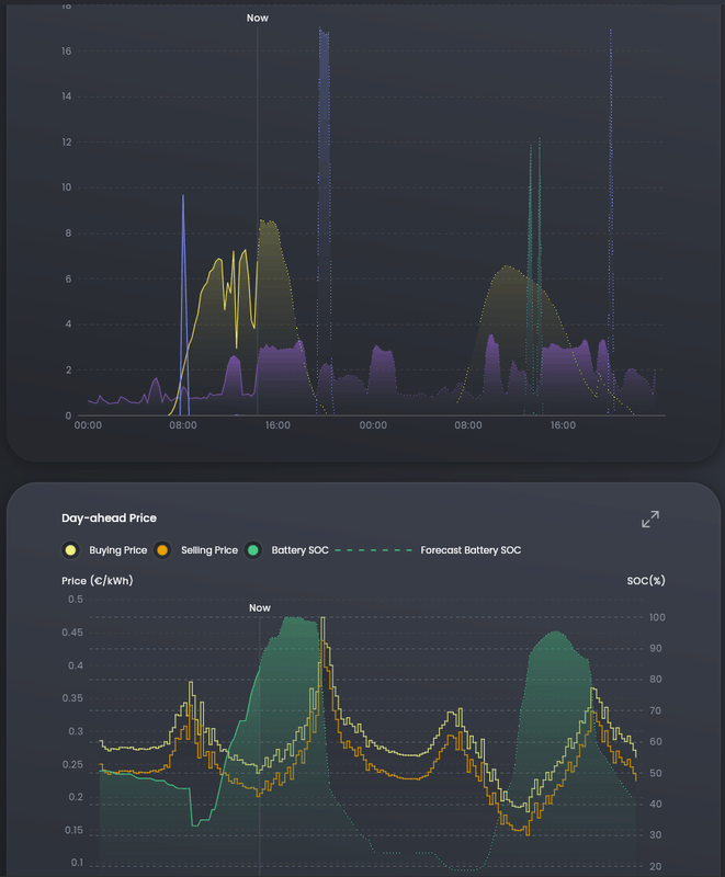

Hi, ik wilde een automatisering in Home Assistant delen die ik heb gemaakt.
Normaal staat mijn backup SOC op 13%, dit is prima in de winter maar op zonnige dagen niet nodig. De zon schijnt toch overdag dus als er een stroomstoring is kan ik gemakkelijk van mijn 6,7kWp PV draaien.
's Ochtends vroeg, voor de eerste prijspieken voor elektriciteit kijkt mijn Home Assistant naar de voorspelingen voor zonne-energie.
Is er genoeg opbrengst voorspeld, dan verlaagt 'ie automatisch de backup SOC limiet. Zo kan ik nog net 2 extra kWh op het grid pompen 's ochtends.
Later op de dag, wordt deze weer teruggezet zodat ik bij een stroomstoring goed de nacht doorkom.
Ik gebruik een nummer template en een automatisering die wijzigingen hierin doorzet naar de Sigen Plant in HA.

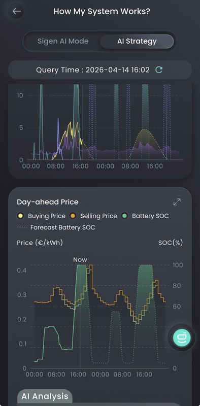

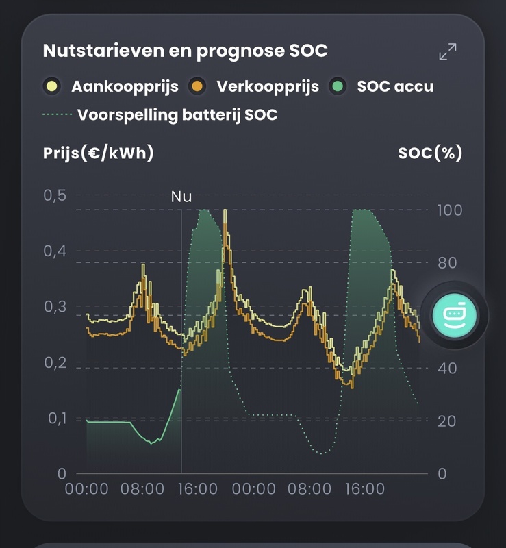

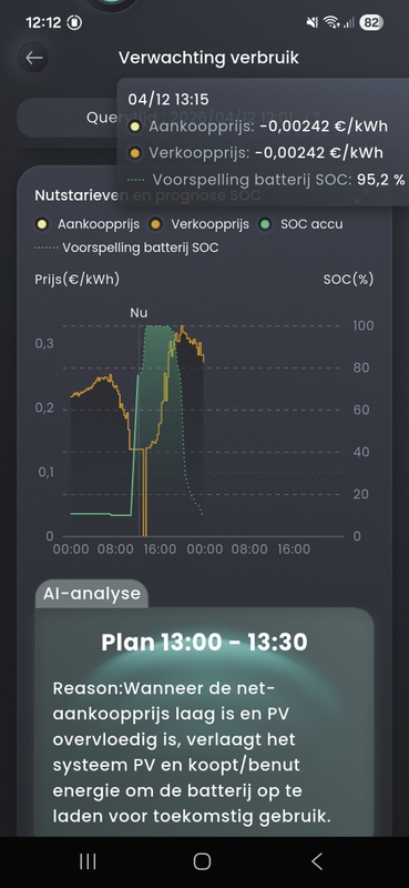

Update: Theorie vs. Praktijk (De koude douche)
@Rayzman en de rest: Ik heb de proef op de som genomen (13:00-15:30) met een kunstmatig negatief tariefplan en een SOC die ik richting de 100% heb gepusht. De conclusie is pijnlijk maar duidelijk: De Sigen AI kan third-party PV op de Smart Port (zoals mijn SolarEdge) NIET afknijpen in een on-grid situatie.
Ondanks dat de AI-analyse in de app keurig meldde: "Wanneer de prijs laag is... verlaagt het systeem PV", bleef de SolarEdge op vol vermogen produceren. De overtollige stroom werd onverbiddelijk geëxporteerd tegen de negatieve prijs.
De verklaring: On-grid kan de Gateway de netfrequentie niet verhogen om de SolarEdge via P(f) aan te sturen. Omdat er geen directe datacommunicatie tussen de Sigen en de externe omvormer is, heeft de AI simpelweg geen "handrem" om aan te trekken.
Conclusie: De Sigen AI is slim, maar voorlopig alleen binnen zijn eigen ecosysteem. Heb je externe PV en wil je in 2027 export-boetes voorkomen? Dan zul je óf softwarematig off-grid moeten gaan (zodat de frequentie wel omhoog kan), óf een extern EMS (zoals Home Assistant) moeten gebruiken om de externe omvormer direct aan te sturen.
Weer een stukje community-kennis rijker: vertrouw niet blind op de tekst in de AI-analyse als je een hybride setup hebt!

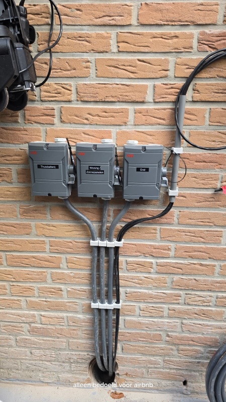

  • niek1974
  • Registratie: Oktober 2008
  • Laatst online: 26-10 20:22

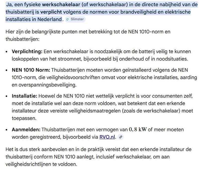

- Werkschakelaar ?
- vaste aardedraad ?
dit had ik gevonden
Afbeeldingslocatie: https://tweakers.net/i/4USdylyrHmxs_P0bmy_E6M8MHPw=/800x/filters:strip_icc():strip_exif()/f/image/9UvsoggolreBwioqZHS83uYX.jpg?f=fotoalbum_large
De werkschakelaar /last schakelaar kwam ik meerdermalen tegen. Ik heb de NEN1010 niet maar het lijkt wel verplicht te zijn. Maar hoe installeren de batterij installateurs deze met op zonder schakelaar ?
Wat me ook opviel is dat je de accu oo moet registreren.

[quote]stanman23 schreef op vrijdag 10 april 2026 @ 13:30:
Super mooie installatie , alles mooi weggewerkt . wat ik eigenlijk ook wil .
Maar het lijkt erop dat een werkschakelaar verplicht is en denk ik ook de extra aarde draad
Is deze door een officieel elektricien/ accu leverancier aangesloten?
Ik zag op de foto geen aarde draad
En heb je de accu nog vast gezet aan beton blok( op het voetstuk?
Betreffende de YmVk-as is zeker niet verplicht in kruipruimtes . Maar is meer ter verkoming van, als je groot ongedierte in kruipruimte krijgt.
  • timpel_800
  • Registratie: Maart 2022
  • Laatst online: 15:04
niek1974 schreef op zondag 12 april 2026 @ 14:44:
- Werkschakelaar ?
dit had ik gevonden
Extra aarde draad , volgens mijn moet de accu ( die van een geleidend materiaal is gemaakt aan de buitenkant) met een vaste aarde draad aangesloten worden ( dus niet alleen via de stekker )
Klopt je moet een extra aarde draad trekken vanaf de accu toren naar je aardrail.
Amber 65. Atlantic Explorer. 20.000Wp zonnepanelen. 48kWh/20kW Sigenergy thuisbatterij Kia Niro EV. Zappi Laadpaal. Bakkerij aan huis -> 40kW deckoven

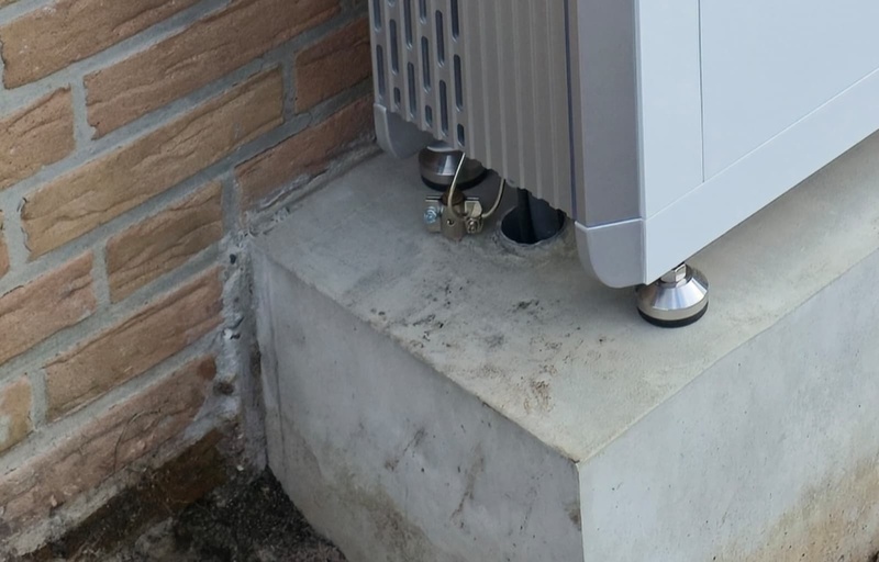

Ik heb een werkschakelaar in de schuur zitten onder de gateway. Dus hij is er maar niet direct ernaast. Ja weet dat het moet maar is nou eenmaal niet zo. Maar men heeft ook nooit 2 werkschakelaars op de zonnepanelen zitten. 1 bij de omvormer en 1 in de meterkast.... want dat moet dan officieel ook als je aan de meterkast gaat werken..... Of de 3 werkschakelaars die ik onder de gateway heb moet ook maar hoor ik ook niemand over (Grid/Backup_Zonnepanelen/Inverter_Accu).... Heb wel ontdekt dat je een tie-wrap erdoorheen kan doen zodat hij niet per ongeluk weer aangezet kan worden (is ervoor gemaakt)
Ik heb ook een aardpen de grond in zitten. Deze zit op 6 meter hemelsbreed van de aardepen van de woning (moet >3m zijn). En 25 meter aan kabel van accu (via gateway) naar meterkast. Die afstand is wel groot vandaar die extra pen. Is een 16mm doorsnee aardepen.
Afbeeldingslocatie: https://tweakers.net/i/al-e_fXgnnr9iEinKUuemSNn4nk=/800x/filters:strip_icc():strip_exif()/f/image/Zuy0qUM8uQJGasE80OJ7ra6L.jpg?f=fotoalbum_large
Eerst aardepen geslagen en deze in beton mee gegoten.
Hij staat met 2 M8 pennen die erbij zaten aan de vloer, 2x aan de wand en dat beugeltje met slotje. Is geleverd, ik ga alles trekken en deels aansluiten. Dan laat ik een elektricien komen om alles te controleren en aan te sluiten in de MK. Heb een 2x12 meterkast erbij moeten plaatsen. Die laat ik nog wel zien want ik moet de gateway nog krijgen. Maar zat wat levertijd op. C60.
Hier komt hij. (gat gaat naar de kruipruimte)

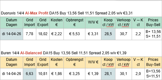

Hier nu t plan voor komende 24h:
Afbeeldingslocatie: https://tweakers.net/i/DE90-UxurrZVO6VCpHUxxnOmjvU=/x800/filters:strip_icc():strip_exif()/f/image/wqujRkktLqY9uh0VzX6sJpoK.jpg?f=fotoalbum_large

MvRtje schreef op dinsdag 14 april 2026 @ 13:39:
Grappig hoe een ieder zijn beeld toch net anders is.
Hier balanced (al heel lang op balanced) en het volgende beeld:
Afbeeldingslocatie: https://tweakers.net/i/Ffz-iC7OLlMIfPfOcc9vZljec04=/x800/filters:strip_exif()/f/image/zo98RuJAHStCM3KRwSIQhvdJ.png?f=fotoalbum_large
Hij besluit overigens tot nu toe altijd om toch naar 100% te laden overdag, met of zonder genoeg PV. Maar dat laat hij vooraf niet zien 8)7
[ Voor 8% gewijzigd door djrednas op 14-04-2026 14:21 ]

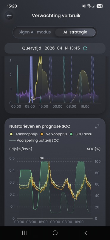

  • MvRtje
  • Laatst online: 13:16
djrednas schreef op dinsdag 14 april 2026 @ 14:21:
Dit veranderd ook meerdere malen heb ik het idee. Ook is het bij iedereen anders door het verbruik natuurlijk. Ik zie bij jou ander verbruik dan bij mij dus hier houdt hij ook rekening mee.
Nu ziet het er bij mij zo uit:
Afbeeldingslocatie: https://tweakers.net/i/pKn3GDkIhid9Lp8k8p-5MSky0Zk=/800x/filters:strip_exif()/f/image/BEmwLRrswHMPci5RHw4to3oy.png?f=fotoalbum_large
WP: NIBE S2125-12 - SMO-S40 / PV: SolarEdge 7200WP / SigenStor 17kW + 36kWh / Zeekr 7x AWD Privilege / Home Assistant / 2x Easee EV / Gardena Smart / Navimow H3000E-VF / Dreame X50 Master & X40 Ultra

stanman23 schreef op dinsdag 14 april 2026 @ 13:35:
Netjes hoor, heel netjes. Kunnen de meeste installateurs nog een puntje aan zetten denk ik.
Dat gat in die werkschakelaar is bedoeld voor een slotje!

@stanman23 mooie kastjes voor buiten, heb je een link naar deze 3 kastjes, kan op foto net niet het merk zien
Groetjes Manfred
  • stanman23
  • Laatst online: 12:34
man_rot schreef op dinsdag 14 april 2026 @ 15:19:
Het zijn de "ABB Werkschakelaar 40A 4-polig BW440/TPSN" Heb de 40A gepakt omdat er constand 25A doorheen zou kunnen, dan vond ik de 25A net wat krapjes. Bij Electramat vond ik ze best prijzig maar bij sandervunderink wel goed geprijsd. Weet niet of ik dat hier mag vermelden maar lijkt me wel.
Denk dat ik ook nog aan de onderkant een aluminium goot ga laten maken. Gat is 8 cm Dus gootje van 10 of 12 eroverheen gelijk goed afgewerkt. (Gat zo groot omdat er later mogelijk nog wat meer doorheen gaat en ik de boor heb geleend.)

  • shthpnz
  • Laatst online: 25-10 23:00

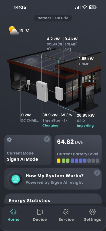

3.5.0 geïnstalleerd. Wat ik wel ontdekte: onder ‘How my system Works’ dien ik nu steeds het schuifje bovenaan naar ‘AI strategy’ te schuiven om de voorspelling te zien.
Afbeeldingslocatie: https://tweakers.net/i/EIJTDS1dMoN756DmQ0bq1GsvBz8=/x800/filters:strip_icc():strip_exif()/f/image/7ZW8Z4SjwTADh6FExfwVl67q.jpg?f=fotoalbum_large
Afbeeldingslocatie: https://tweakers.net/i/SgdmTp8R2Ckr-7OaJ8HIkmTa6JY=/x800/filters:strip_icc():strip_exif()/f/image/qLZQjq9M3fnfd9j01xgOqUhq.jpg?f=fotoalbum_large
Bj 1904; A+++; 375m2; gasloos; HR++; Sunpower 9kWp; Nibe F2120-16+VVM S320; Jaga’s + DBH; Daikin airco’s; Sigenergy 17kW 36kWh; EVAC-lader, EV’s

Ter vergelijking, zelfde moment (14-04-2026 ~15:20), zelfde DA-prijzen, zelfde setup en instellingen (Buy 13,56 / Sell 11,51):
duoruvis: AI Max Profit
Afbeeldingslocatie: https://tweakers.net/i/Io1g3d-EpRGuZCOrYOJk_GiOP_k=/x800/filters:strip_icc():strip_exif()/f/image/8S1Q8psoh6i4tDfSr5dp0qkg.jpg?f=fotoalbum_large
Buren: AI Balanced
Afbeeldingslocatie: https://tweakers.net/i/LoTZMquOAStfiDHiGnx5j9HKe1U=/x800/filters:strip_icc():strip_exif()/f/image/ns0S6Z0Tg8gsbUPo9u0mZ2nv.jpg?f=fotoalbum_large

shthpnz schreef op dinsdag 14 april 2026 @ 16:42:
Ja jammer, had ik liever andersom willen hebben.

  • duoruvis
  • Registratie: Oktober 2024
  • Laatst online: 14:46
duoruvis schreef op dinsdag 14 april 2026 @ 18:50:
Buren: AI Balanced
Resultaten van dezelfde dag:
Afbeeldingslocatie: https://tweakers.net/i/Mxar1R3pXG9Tz0Yx9SmYfuIIdRA=/fit-in/4000x4000/filters:no_upscale():strip_exif()/f/image/A5tGR5IcTeBUo3cQipAPz1K2.png?f=user_large

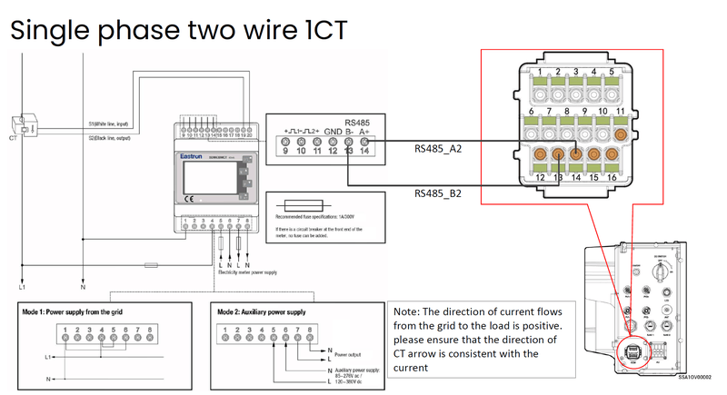

Er zouden 2 smartmeters in moeten zitten( met of zonder display) waar op de CT klemmen zijn aangesloten
En zijn deze afzondelijk op de batterij aangesloten ? Gaan er twee kabeltjes naar deze COM poort op de batterij
- 2 aderig kabeltje rs485(modbus) voor de GRID
- 2 aderig kabeltje rs485(modbus) voor de PV(third party)
Afbeeldingslocatie: https://tweakers.net/i/9Y2xc1L1NxMdCzCKKKTdBz7ACJU=/800x/filters:strip_exif()/f/image/SBHrhgfzvqBtueiDEMAe0QHL.png?f=fotoalbum_large

Afbeeldingslocatie: https://tweakers.net/i/QEnSMPBw2o9BgoHdmaln3iRZMls=/x800/filters:strip_icc():strip_exif()/f/image/OiI68Ke2S2TGoPDeDyFOt4WV.jpg?f=fotoalbum_large
Hier een foto van de binnenkant van mijn Gateway...
Zoek en gij zult (CT klemmen) vinden...
De Gateway heeft een printplaat (Sigen CommMod) waar de CT klemmen op zitten, waar ook de ethernet kabel in zit.
Op mijn 3-fase controler zit niks aangesloten qua meters, alles gaat via de Gateway.

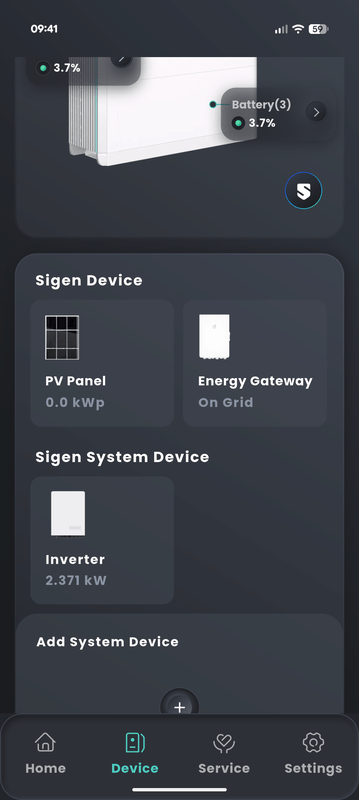

Zojuist even gekeken naar de Sigen app en het valt me op dat de gateway niet als afzonderlijk device in de lijst apparaten staat. Klopt dat wel?

@Bschnitz : die zie ik ook, maar bij mij staat er dan Sigen Energy Ba..
Als je er op klikt dan zie je dat het de Gateway betreft.
Ik ben benieuwd wat je hier ziet als er een stroomonderbreking is vanuit de netbeheerder?

Dat je off-grid bent zie je dan op het startscherm.
Je kan natuurlijk ook zelf handmatig effe op off-grid gaan....
Dan zie je het ook.

Ok, helder. Maar waarom ze het in de apparatenlijst niet gewoon Gateway noemen??
