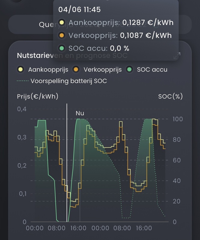

Vraag of het normaal is als de dynamisch prijs 9 cent is dat de er teruggeleverd wordt ?
Is inclusief belastingen.
Inkoop en verkoop staan hier gelijk op 13 cent

Is je batterij vol of leeg? In de meeste gevallen heeft hij de batterij vanmorgen leeg verkocht en is hij hem nu aan het vullen. @enter81

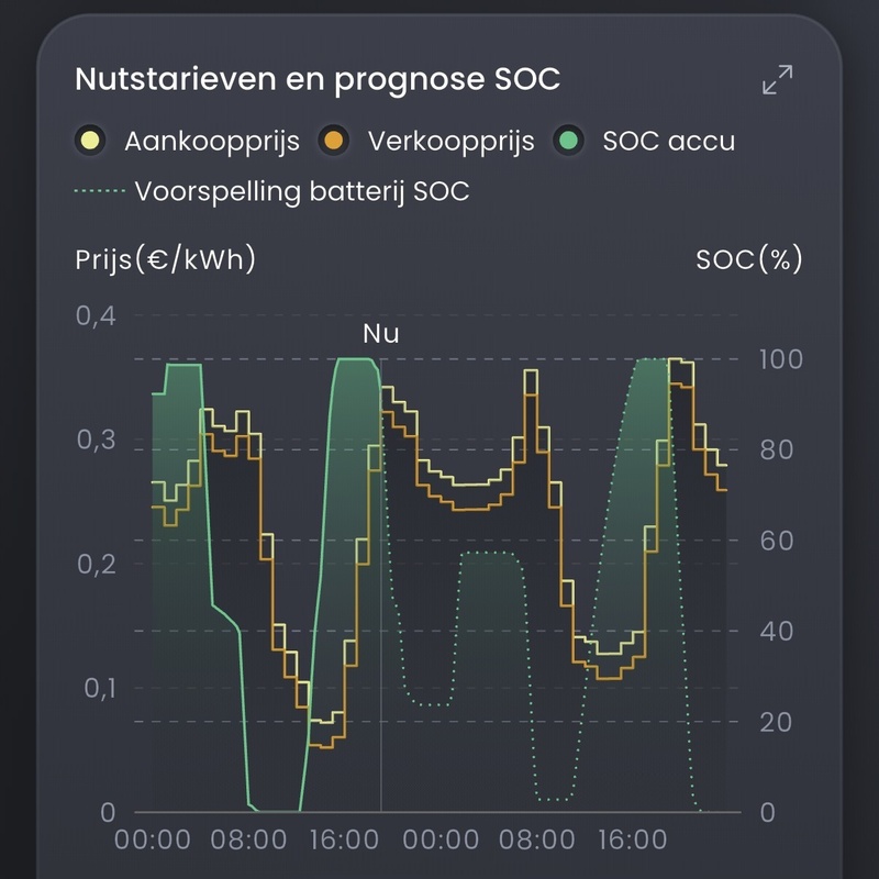

Ik zoek wat input voor bijsturing van de AI laadstrategie zonder het inschakelen van home assistant.
Situatie:
- 27Kw batterij en 12Kw omvormer
- 29 zonnepanelen met 8,7 Kw piekvermogen
- op jaarbasis een overproductie van +- 2000-2500 KwH.
- ik heb een dynamisch contract bij Zonneplan
Min issue is die overproductie. Volgens mij moet ik daarover de belasting gaan terugbetalen dit jaar.
Vandaag was de situatie dat de marktprijs zonder belastingen negatief was tussen 11-17u. Dat betekent dat ik in feite aan het betalen ben voor energie teruglevering.
Ik had hem op Max profit staan, maar dan ging sigenergy naar het net leveren tot 13u, om dan in 2u van het net vol te laden en van 15-17u nog vrolijk naar het net te leveren van de zonnepanelen. Afbeeldingslocatie: https://tweakers.net/i/AMrpoO4Z1pNeQkifH0e0Jh5F-UY=/x800/filters:strip_icc():strip_exif()/f/image/LJJKQysfQoDxv3v2V4CGsECV.jpg?f=fotoalbum_large
Ik heb hem even om 12:15 naar balanced gezet en toen ging hij gelijk de batterij laden.
- is dat de slimmere strategie?
- of maakt dat in feite niet uit?
- of zou ik de batterij als hij vol is, het terugleveren door de zonnepanelen moeten laten uitschakelen zolang de marktprijzen nog onder 0 zijn?
- andere ideeen?

apophis4u schreef op maandag 6 april 2026 @ 16:50:
Situatie:
Ik had hem op Max profit staan, maar dan ging sigenergy naar het net leveren tot 13u, om dan in 2u van het net vol te laden en van 15-17u nog vrolijk naar het net te leveren van de zonnepanelen. [Afbeelding]
- andere ideeen?
Wat je kan doen is de btw op 1 en extra kosten bij terugleveren op 0 zetten. Dus 1 * price + 0. Dan ziet sigenergy in dat je moet betalen voor terugleveren, en past hij daarmee zijn strategie aan. Nadeel is uiteraard dat dit ook voor de rest van het jaar dan geldig is.....
Volgend jaar wordt het makkelijker wat dat betreft... Niet goedkoper, wel makkelijker... 8)7
Renault Scenic E-Tech 87kWh MY24, Alfen Eve Single S-Line, 19x DAS 420Wp + Enphase, 5x Jinko 320Wp + GoodWe, Sigenstore 36kWh + 17kW + Gateway
Situatie:
- andere ideeen?
Volgens mij maakt het nu nog niets uit. De 2500kWh die je per jaar teveel opwekt krijg je inderdaad de energiebelasting niet uitgekeerd (dat scheelt €275) Maar dit gaat op jaarbasis en het maakt dus niet uit wanneer je teruglevert voor wat betreft deze belasting. Het is altijd €275 minder opbrengst omdat je die 2500kWh niet kunt salderen.

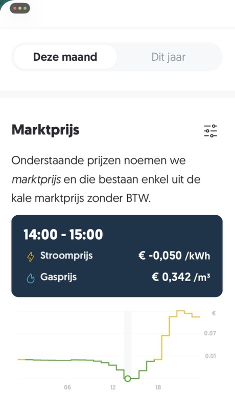

Hoi, kan iemand uitleggen hoe het nu zit met negatieve prijzen?
Ik zit bij Frank energie. Gisteren was prijs negatief (zie afbeelding) kale prijs -0,05. De all-in prijs was +0,06 cent.

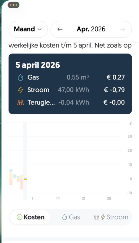

Dit jaar mogen we nog salderen.. waar moet ik nu mee tellen.
Zie ook afrekening dag later, 47 kWh = -0,79 cent
Loont het zich nu om panelen uit te zetten en accu te laden of is het nog voordeliger om accu met zonne-energie te vullen?
En wat als accu te vroeg vol is, gaat hij terugleveren met negatieve prijzen?
Moet ik nog wat aanpassen bij instellingen of gaat dat al automatisch goed met de ai van Sigen?
Zonnige groet
Jeroen
Afbeeldingslocatie: https://tweakers.net/i/iKgsG30s9FGpuz9A0RYJ-G-vnU8=/x800/filters:strip_icc():strip_exif()/f/image/PCxkcdnc9WBFU5W0FPZioM2i.jpg?f=fotoalbum_large
Afbeeldingslocatie: https://tweakers.net/i/8MReGL56pZqvyRrmNgOuVCzPRTA=/x800/filters:strip_icc():strip_exif()/f/image/GLn6xuYM1t6h4hrvwYTmiYQq.jpg?f=fotoalbum_large
Afbeeldingslocatie: https://tweakers.net/i/H7JjYEy_AzxxcKxD9liReyiNya8=/x800/filters:strip_icc():strip_exif()/f/image/oVAU776M2fLidqguO5rWl5ur.jpg?f=fotoalbum_large

Het is wel mooi om te zien dat omschakelen van balanced naar maximale winst direct de laad strategie veranderd:
Afbeeldingslocatie: https://tweakers.net/i/dhlOpJ2hqSlXVTj8NYNV2tHn2tY=/800x/filters:strip_icc():strip_exif()/f/image/CtdnVmpM8ikFRyDPoP74U3Fa.jpg?f=fotoalbum_large
Een specialist weet veel van weinig en leert steeds meer van steeds minder, tot hij uiteindelijk alles weet van niets.

Mgtweakers schreef op maandag 6 april 2026 @ 18:15:
Je rekent met prijzen inclusief belasting. Dus inkopen kost op dat moment 6 cent en verkopen levert 6 cent op vermindert met je verkoopvergoeding (ik dacht dat Frank Energie iets van 2 cent rekent).
Nee. Het loont niet om je panelen uit te zetten, je krijgt inclusief belasting immers geld terug. Mocht je al in een terugleveroverschot zitten (meer terugleveren dan afnemen op jaarbasis) dan geldt dat niet. Dus gewoon aan laten staan. En vergeet niet dat je panelen ook het verbruik in huis afdekken en je dus niet stroom hoeft in te kopen.
Accu met zonne-energie opladen is dus ook 6 cent per kWh waard (dat was immers de prijs die je kon krijgen voor terugleveren aan het net). Dus goedkoop.
Mijn achteraf advies was geweest: zonnepanelen aan laten staan en je accu maximaal opladen. Mocht je accu meer trekken dan je zonnepanelen opwekken dan kun je met 5-6 cent nog wel wat extra van het net tappen.

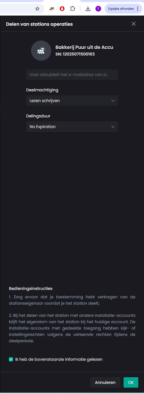

  • Laatst online: 18:09
Even een vraagje voor de personen die een Installer Account hebben. Wat is nu de beste methode om de volledige controle over mijn batterij te krijgen? Ik zie dat support de voerdracht vna de baterij kan verzorgen, maar ik zie ook als ik inlog in de cloudomgeving om daaruit niet alleen overdracht naar een ander te doen, maar ook dat je een installatie kan delen.
Wil dat zeggen dat ik samen met mijn installateur volledige zeggenschap zou kunnen hebben, dat lijkt mij nog wel een mooie optie. Kan ik zelf alles regelen en indien er vragen zijn kunnen ze mee kijken. Heeft hier iemand al ervaring mee?
Afbeeldingslocatie: https://tweakers.net/i/HZAdGUK1SwVljRQAT_vsz3WrfZQ=/fit-in/4920x3264/filters:max_bytes(3145728):no_upscale():strip_icc():strip_exif()/f/image/M9R3jC3MjXUaj9GTFYzdR8Sj.jpg?f=user_large

osluis schreef op dinsdag 7 april 2026 @ 14:36:
Het feit dat je dit scherm hebt betekent al dat je in de installer omgeving zit, niet? Want ik zie hetzelfde. En ik kan idd een systeem delen. Je kunt dan nog aangeven wat je deelt (alleen lezen of lezen+schrijven) en hoe lang.

timpel_800 schreef op dinsdag 7 april 2026 @ 15:11:
Super. Ik zit idd in de installer omgeving. Dan ga ik mijn installer vragen om mijn systeem met mij te delen met zowel lezen als schrijven. Scheelt mij veel appjes met verzoeken om dingen aan te passen waarbij ik er soms vaak nog een keer achteraan moet omdat het niet in 1x goedgezet wordt of werkt. Mbt de tijdsduur. Kan die op oneindig gezet worden?

Ja, kan op oneindig.
Afbeeldingslocatie: https://tweakers.net/i/CBP4VDNe3jOQ1dpilEc--uF9L_Q=/x800/filters:strip_exif()/f/image/876Qi8SDlQO1LL7J28Z4B0ic.png?f=fotoalbum_large

timpel_800 schreef op dinsdag 7 april 2026 @ 13:07:
Zover ik begrijp hebben we dus nog niet echt negatieve prijzen gehad? Dus de prijs is pas echt negatief als deze meer dan -13ct is?
Zolang de salderingsregeling actief is moet inderdaad de kale prijs -12/-13 cent zijn.
Dus dit jaar zijn er nog geen 'echte' negatieve prijzen geweest.
Vanaf 2027 zal het vaker optreden omdat bij een negatieve EPEX-prijs terugleveren direct (een beetje) geld kost.

  • Vhond
kliffen schreef op dinsdag 7 april 2026 @ 14:38:
Ik heb dit vorige zomer getest
En dat werkte wel??
Bij ons werkt het in ieder geval niet standaard bij onze AI (gebalanceerd gebruik) instelling.
En welke prijsstelling heb jij ingesteld?

Bij mij is aankoop=verkoop.
Tijdens negatieve prijzen vorig jaar zag ik de dc gekoppelde panelen worden teruggeschroefd tot de hoeveelheid die het huis gebruikte. Ik denk AI max profit, maar weet dat niet meer zeker.
Sigenstor 32kWh/10kW + EVDC. PV 13kWp. WP 5000kWh/jaar. EV 5000kWh/jaar

jep maar slechte, ik grijp nu elke dag in (ai max profit)
prijs onder 13 cent is zelf consumptie modus handmatig en alleen het goedkoopste uur laat ik downloaden.
en dan beetje plannen dat de batterijen pas vol zijn als het boven de 13 cent uitkomt, nu is dat meestal na 1600.

Heb je geprobeerd om tussen 10:00-16:00 AI balanced mode te doen. Dat lijkt iets beter gedrag te tonen.
Blijft wel jammer al dat handmatige werk.
Bij balanceer mode gaat het voor 95% automisch goed bij mij.
Avond ervoor bij hoog tarief ontlaad hij de helft terug naar net.
Rest wordt ‘s nachts gebruikt.
Laatste beetje wordt om 7uur sochtens naar het net gestuurd, aangevuld met pv.
Dan blijft accu leeg tot 11 uur en gaat alle pv energie naar net.
Vanaf 11 uur gaat hij laden en is accu 100% rond 16 uur.
Daarna gaat pv opbrengst naar netAfbeeldingslocatie: https://tweakers.net/i/Xa37KAPtXH348pLYOJ8j-3gPlGI=/800x/filters:strip_icc():strip_exif()/f/image/PPuVIBLL7ZJBmSZic6H7vhXL.jpg?f=fotoalbum_large

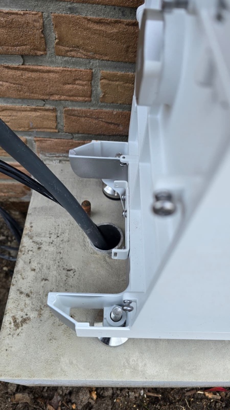

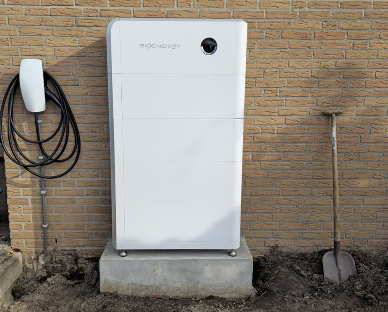

timpel_800 schreef op vrijdag 10 april 2026 @ 12:27:
Volgens mij zijn een aantal van die werkschakelaars overbodig. Je moet er eentje naast je toren hebben en eentje voor je solar edge. Laadpaal nog nooit gezien. Een werkschakelaar is om veilig te kunnen werken aan het systeem dus de werkschakelaar moet naast het apparaat zitten anders heeft het geen zin. Je kunt ook een slot op je meterkast zetten, ook heel effectief 😁
Ps. Heel mooi gemaakt!
Dat had ik al vermeld dat er te veel zitten. Ik had er al wat geinstalleerd maar bleek dat die niet nodig waren maar de andere wel. Vandaar laten zitten om werk te besparen. Ze zitten niet in de weg. En laadpaal heeft ook geen werkschakelaar :)
En hoe krijg je een werkschakelaar naast de sigenstor als je de optie onderuitvoer of achteruitvoer kiest.... Vandaar zit deze bij de Gateway.
Afbeeldingslocatie: https://tweakers.net/i/aO_MGa4MSUD3uZSSoNnDHENAKwg=/fit-in/4920x3264/filters:max_bytes(3145728):no_upscale():strip_icc():strip_exif()/f/image/GIU4sfDiedzb98vN9yHJibGw.jpg?f=user_large
Afbeeldingslocatie: https://tweakers.net/i/SJddGl6pGj0VgQGM8AfG68ve82Q=/fit-in/4920x3264/filters:max_bytes(3145728):no_upscale():strip_icc():strip_exif()/f/image/5Sw6nI2uxmakhad6zyRvU45Z.jpg?f=user_large
Toch als je goed kijkt en alles hangt in een andere ruimte. Ik geloof bij de NEN1010 moet er een werkschakelaar zitten om de stroom eraf te halen bij het apparaat zelf zitten en niet in een andere ruimte, dan zou iemand anders die aan kunnen zetten. Dus die bij de Gateway zijn alle 3 nodig. En bij de meterkast in princiepe ook allebei. Vandaar dat ik had geschreven de een zegt bij de gateway de ander bij de meterkast. Ik heb ze beide :P . Maar bij de accu zelf... wat ik had vermeld ik ga gelijk een betonblok in. En de extra kabel die ik nodig heb trek ik zo weer omhoog vanuit die buis. Extra lengte overgelaten en ligt in de kruipruimte.
Afbeeldingslocatie: https://tweakers.net/i/SS1bPAjIMSnUo0vWOZRmbrybaXY=/x800/filters:strip_icc():strip_exif()/f/image/vDYoGQdFVfjXFF1soX3z0YPl.jpg?f=fotoalbum_large
[ Voor 37% gewijzigd door stanman23 op 10-04-2026 13:59 ]

De meeste mensen pakken vanaf de werkschakelaar naast de toren een stuk neopreenkabel voor het stuk van de werkschakelaar naar de toren. Je kunt dan ook een stukje in een grote bocht leggen want als je er nog een Batterij tussen gaat zetten is je kabel te kort!
Afbeeldingslocatie: https://tweakers.net/i/kb4_wU3HZDfAMinxv7kNjTsk_eU=/800x/filters:strip_icc():strip_exif()/f/image/YXCNVljnUDS3YEXztTh4rqml.jpg?f=fotoalbum_large
Edit
Ah wel netjes zo alles vanuit onder uit het beton. Maar goed je zult dan ook wel zo slim zijn om onder het beton een stuk extra kabel te leggen zodat je hem nog omhoog kunt trekken als je er een batterij tussen gaat plaatsen.
[ Voor 56% gewijzigd door timpel_800 op 10-04-2026 15:49 ]

kliffen schreef op donderdag 9 april 2026 @ 17:21:
dat is dan ook handmatige actie dus dat gaat hem niet worden.
Mgtweakers schreef op donderdag 9 april 2026 @ 20:12:
Daarna gaat pv opbrengst naar net[Afbeelding]
Nee dat is niets voor mij.
Dat kost serieus geld dat balans modus, is wel heel klimaatvriendelijk dat wel.
Jij ontlaad 1 uur naar de grid om 1900 en om 2000 gaat die in zelfconsumptie terwijl de prijs zakt.
Ik wil van 1900-2100 ontladen dat levert 11 euro meer op dan die balans mode, dan kost het omdat dan om 21:30 de batterijen leeg zijn wel een paar kw in de uren erna , maar dan houd ik nog steeds 9 euro meer over :)

  • Bschnitz
  • Laatst online: 19:15
Djaro schreef op vrijdag 10 april 2026 @ 14:12:
Raar, bij mij verkoopt die wel op balans tussen 50-99%. Afhankelijk van de situatie qua prijs.
Wellicht omdat jij een hoog verbruik hebt en hij die wil dekken?

  • Bschnitz
Djaro schreef op vrijdag 10 april 2026 @ 14:22:
Ja tot 50%, die andere helft wil ik ook ontladen, Sig rekent teveel in procenten , en als je grote batterij hebt dan klopt dat niet meer denk ik .. ik zal wel weer eens een ticket er van brouwen
Hier kijk, morgen dumpt die tot 20%.
Afbeeldingslocatie: https://tweakers.net/i/pMD3EjZMnSZJfPR1T8gp8xLBorg=/x800/filters:strip_exif()/f/image/VNZpiod0mNulJHex6BYNEp1X.png?f=fotoalbum_large

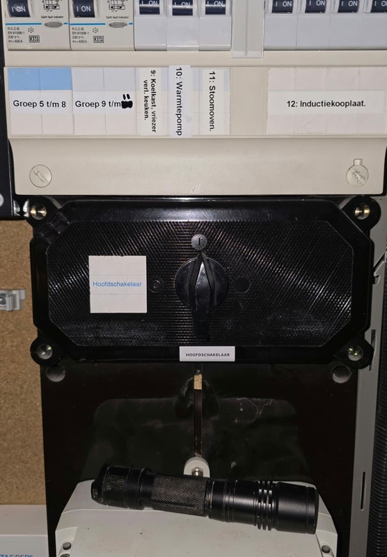

timpel_800 schreef op vrijdag 10 april 2026 @ 17:28:
Wat mij opvalt is dat jij (en ik ook) een extra hoofdschakelaar hebben geplaatst. @stanman23 Wilt een installatieautomaat daarvoor pakken, waarom zou je dat doen ipv een hoofdschakelaar?
Volgens de elektricien moet het zo. Je mag de hoofdschakelaar daarvoor niet gebruiken. Dus de gateway moet achter een aardlek voordat deze het Grid op gaat / vanaf komt. (Die kabel ertussen is ook 10 meter in de kruipruimte. Mocht er wat tussen de gateway en de hoofdschakelaar niet goed gaan dan moet deze op een aardlek. Na een aardlek komt een 3P instalatieautomaat (dit kan ook in 1, net zoals bij de Auto en Zonnepanelen is gedaan) Het is net als bij een 1 fase groep. Deze moeten na een aardlek komen. 1P aardlek mag 4 groepen hebben. (waarom niet in 1, ze los kopen was een stuk voordeliger en had de ruimte.)
En mijn "Hoofdschakelaar" is er 1 van deze dus niet in maar onder de MK
Afbeeldingslocatie: https://tweakers.net/i/sCAzLQUW7kLmFQ4cBBot3I-6X_I=/x800/filters:strip_icc():strip_exif()/f/image/XlbnnyihYunrCTYg4mgn4FKO.jpg?f=fotoalbum_large

Nog even fototje van net geplaatste Sigenstor
Afbeeldingslocatie: https://tweakers.net/i/iGvXnhmPDipot4ioT4i63SL7p3g=/800x/filters:strip_icc():strip_exif()/f/image/wT9KBx0rHf0pZUNycV7GDkW2.jpg?f=fotoalbum_large
Betonblokje gemaakt welke aan de fundering van het huis zit. (voor degene die vragen hoe zit dat vast, met betonstaal van 6mm. 3 rijen van 5 gaten in de muur/fundering van 10mm. Chemisch anker erin draadstaal erin. En beetje laswerk een vlechtwerk van gemaakt en volstorten met betonmortel bxdxh 100x35x45 )
