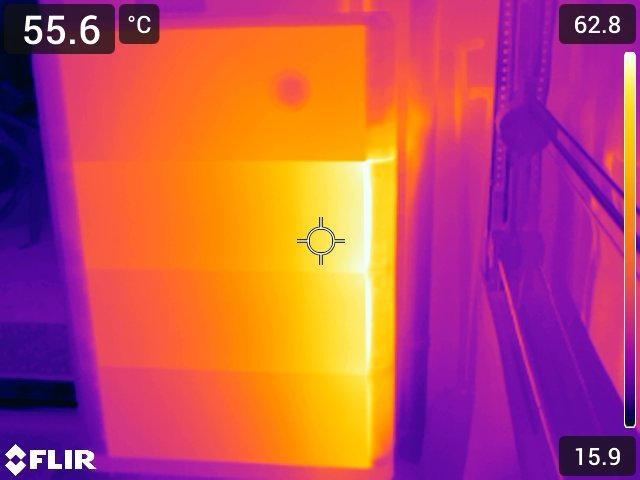

Vandaag maar eens de temperatuur aan buitenzijde gemeten met professionele flir (e76) meter, want brande zowat mijn handen. Was wel met 12,Kw aan het exporteren. Locatie; goed geventileerde schuur, 3x9Kw batterij. Gemiddelde cel temperatuur van boven naar naar beneden (43,41,41 in de app)
Heb de zoekfunctie gebruikt, maar is dit bij jullie allemaal het geval. Vind het behoorlijk namelijk.

Fchart schreef op maandag 25 mei 2026 @ 22:34:
Hier in de App ook iets boven de 40C maar met de hand voelde het een stuk hoger (17kw, 4xBAT10). Batterij staat in de garage met plat dak die best warm wordt, dus heb de deur maar even open gezt om de warmte beter kwijt te kunnen.

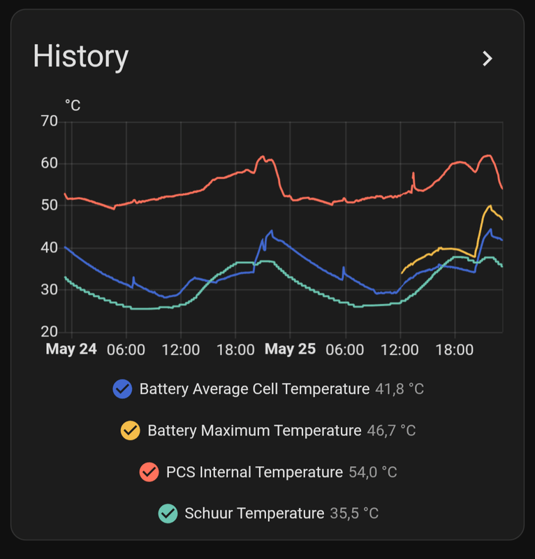

Ik moet ook echt iets aan ventilatie gaan doen in mijn schuurtje:

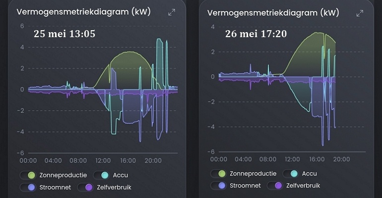

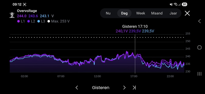

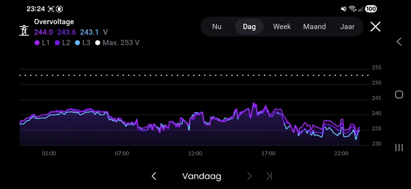

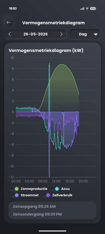

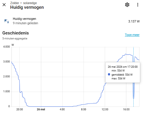

Vandaag opnieuw een SE productiedip, nu rond 17:20 uur. Gisteren was het ~13:05. Beide keren geleidelijk, beide keren in HA zichtbaar maar in SE-app verborgen door 15-minuten aggregatie. Twee dagen achter elkaar, herkent iemand dit patroon in zijn SE setup?
Afbeeldingslocatie: https://tweakers.net/i/K5GumClmifk8KNYsmcYctlo8OyY=/fit-in/4000x4000/filters:no_upscale():strip_exif()/f/image/ncangHV8u2BzkPi5XN9pSz3H.png?f=user_large
Afbeeldingslocatie: https://tweakers.net/i/hrS_kid1JQlhC0FbY9chxh2nPVI=/fit-in/4000x4000/filters:no_upscale():strip_exif()/f/image/wjXMrv7fKhMYx5H7fYdM6MDK.png?f=user_large
[ Voor 16% gewijzigd door duoruvis op 26-05-2026 18:41 ]

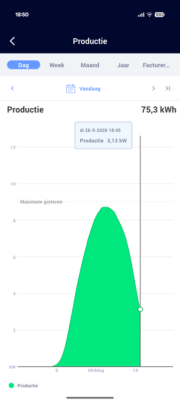

duoruvis schreef op dinsdag 26 mei 2026 @ 18:35:
Afbeeldingslocatie: https://tweakers.net/i/GYHSgh-aLj-KrZWkuZ-xXZtX0Cc=/x800/filters:strip_exif()/f/image/G6ZFhFg7RsQ2iubtgg1cERVm.png?f=fotoalbum_large
Afbeeldingslocatie: https://tweakers.net/i/pQVzQ8yrr0225z8hW8c--DQ8DbM=/x800/filters:strip_exif()/f/image/QPPwuTfiQ4OERzawegzXe2rh.png?f=fotoalbum_large

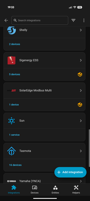

Welke plugin gebruik je voor HA, ik hoop multi? Die single is poep.
Afbeeldingslocatie: https://tweakers.net/i/euol9g6zrVjK3fYCrbU8RIP-0a8=/x800/filters:strip_exif()/f/image/rjnbpEyv26C0JbwSm6a2El3i.png?f=fotoalbum_large
WP: ME SUZ-SWM80VA + ERST20D-VM2D || PV: 12.000Wp || Batterij: SigenStor 12kW + 24kWh || A++++ 151m2 570m3 || Laadpaal: VoltTime One Business || Auto: Leapmotor B10 Design Pro Max 67,1 kWh

  • duoruvis
  • Registratie: Oktober 2024
  • Laatst online: 16:20
Bschnitz schreef op dinsdag 26 mei 2026 @ 19:06:
@Bschnitz, geen idee welke ik gebruik, gewoon de standaard HA grafieken, nooit bewust gekozen tussen single of multi. Welke raad je aan?
Ondertussen bevestigen de Sigen vermogensmetriekdiagrammen van beide dagen de HA dips netjes, zie de Zonneproductie (geel) op 25 en 26 mei rond dezelfde tijdstippen.
Afbeeldingslocatie: https://tweakers.net/i/vsqq2mVBnt8mGYgDtbKBB7jeYgw=/fit-in/4920x3264/filters:max_bytes(3145728):no_upscale():strip_icc():strip_exif()/f/image/KD9FpkjzLriPiKLPl93hliqK.jpg?f=user_large

duoruvis schreef op dinsdag 26 mei 2026 @ 19:29:
Ik bedoel de HACS plugin voor modbus.
Afbeeldingslocatie: https://tweakers.net/i/eFRQUeDZR7qgdfHFjf_QiY4Whgg=/x800/filters:strip_exif()/f/image/t2fPEmQseiPa5LVvQ5VCWnD7.png?f=fotoalbum_large
Alles wat ik kan bedenken is dat je NPO aan hebt staan en er kort negatieve/0c prijzen waren en dus je ZP uitgaan.

Bschnitz schreef op dinsdag 26 mei 2026 @ 19:35:
NPO valt af, geen tarieven in de SE-app ingesteld, dus NPO staat sowieso uit. Bovendien was de DA-prijs om 17:20 uur ruim positief, zie de EPEX tabel.

duoruvis schreef op dinsdag 26 mei 2026 @ 19:44:
Mmmm.
Dan is het toch iets lokaals bij jou :l

Bschnitz schreef op dinsdag 26 mei 2026 @ 19:46:
Mmmm.
Groet
Mooie afbeelding, systeem wordt serieus warm. Ter vergelijk, hier in de app 42, 44 en 45 graden. Buitenkant > 60gr. nu de accu’s zich vol ontladen na een hete zomerdag.
Afbeeldingslocatie: https://tweakers.net/i/ku_ftRxKFsjNgAPTn0OvuFJBD2o=/fit-in/4920x3264/filters:max_bytes(3145728):no_upscale():strip_icc():strip_exif()/f/image/X6bQ4mVGfoiXgsCWBh2x6dTS.jpg?f=user_large

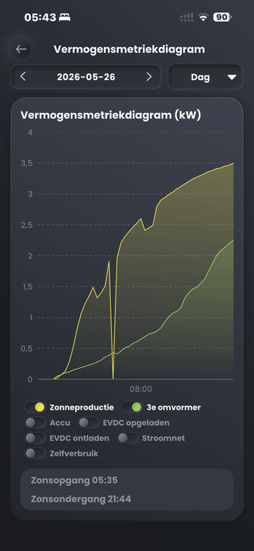

Ik heb in de Sigen vermogensdiagrammen om 07:25 een dip in de DC aangesloten panelen. De AC aangesloten panelen echter niet.
Sigenstor 32kWh/10kW + EVDC. PV 13kWp. WP 5000kWh/jaar. EV 5000kWh/jaar
@kliffen , interessante observatie! Heb je een hybride opstelling met zowel DC als AC aangesloten panelen? Opvallend is dat jouw dip om 07:25 in de DC-kant zit, terwijl onze dips om 13:05 en 17:20 uur juist in de AC-kant zitten. Mogelijk twee verschillende fenomenen die hetzelfde patroon tonen?

  • duoruvis
Babro schreef op dinsdag 26 mei 2026 @ 23:08:
@duoruvis kan het zijn dat op dat moment de netspanning te hoog was en dat je alleen je eigen verbruik kunt opwekken?
@Babro goede suggestie, heb de netspanning via HomeWizard gecheckt op beide dipmomenten. Op 25 mei rond 13:05 zat de spanning juist in een dal, op 26 mei rond 17:20 normaal tussen 240-244V. Overvoltage was op beide momenten niet aan de orde. Zie screendumps.
Afbeeldingslocatie: https://tweakers.net/i/w2mHoQBrIfBi9ckrQgDL1SSfc4c=/800x/filters:strip_icc():strip_exif()/f/image/EatGUb6PduUPQIYTw4cwIcGN.jpg?f=fotoalbum_large
Afbeeldingslocatie: https://tweakers.net/i/dn08Ie0exYuYdGlJArX70e1iclI=/800x/filters:strip_icc():strip_exif()/f/image/uar7HDny2m5sn1J30OjDtMWD.jpg?f=fotoalbum_large

duoruvis schreef op dinsdag 26 mei 2026 @ 22:46:
Inderdaad heb ik zowel AC als DC aangesloten. AC via de grid zijde. Niet op de smartport.
Afbeeldingslocatie: https://tweakers.net/i/r8_024YUiRGyxaM13WAbAWMdERA=/x800/filters:strip_exif()/f/image/jLks1IWutU85cFIqoeGOFyTc.png?f=fotoalbum_large
@Kliffen, dank voor de toelichting en de dump, duidelijk zichtbaar dat de dip in de Zonneproductie (DC) zit terwijl de 3e omvormer (AC) gewoon doorloopt. Dat is een waardevolle aanwijzing voor het SE-ticket.

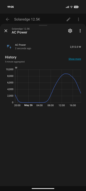

Heb je toevallig inzicht in de netspanning op dat moment? Die van 17:20 is wat vreemd, maar die van 13:05 zou zomaar eens een overspanning geweest kunnen zijn waardoor je SE omvormer zich tijdelijk heeft uitgeschakeld...

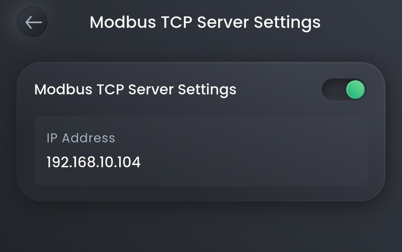

Bschnitz schreef op maandag 25 mei 2026 @ 16:32:
Nou in snap die setting van de modbus niet, ik had hem natuurlijk al. Ik zet hem aan en krijg 0.0.0.0 te zien dus ik zet hem weer uit en dan doet modbus het inderdaad ook niet meer.
Zet ik hem weer aan, 30 seconde later doet modbus het weer.
Maar nog steeds 0.0.0.0
Ik weet het niet zeker, maar zou het ook kunnen zijn 0.0.0.0 als in "luister op alle aangesloten IP-adressen"?

ArPi75 schreef op woensdag 27 mei 2026 @ 08:08:
Klinkt misschien wat technisch voor niet IT-ers, maar vaak wordt bij servertoepassingen ingesteld dat een applicatie luistert op 0.0.0.0 als die op alle mogelijke IP-adressen moet luisteren. Beetje overbodig wel om dat hier te tonen, zeker als het niet aangepast kan worden, maar ik vermoed dat het zoiets zal zijn.
Yup, Sigen heeft dat ook bevestigd. Gaan de uitleg aanpassen. Niet handig weergegeven.

  • duoruvis

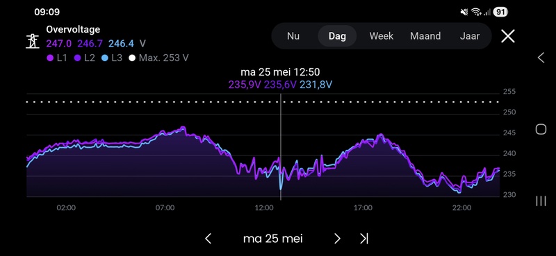

ArPi75 schreef op woensdag 27 mei 2026 @ 08:05:
@ArPi75, goede suggestie, heb de netspanning via HomeWizard gecheckt op beide dipmomenten. Op 25 mei rond 13:05 was de spanning 235-236V, op 26 mei rond 17:20 was het 239-240V. Ruim onder de 253V grens, dus overspanning was niet aan de orde. Zie screendumps.
Afbeeldingslocatie: https://tweakers.net/i/-DAYswAHX8w-4ViVso__NnaKrMY=/800x/filters:strip_icc():strip_exif()/f/image/nohtVoaFPVQK6MFfhYkYH1rO.jpg?f=fotoalbum_large
Afbeeldingslocatie: https://tweakers.net/i/wFPLj8ho5Xs9XflOdHfRe-9ZyjA=/800x/filters:strip_icc():strip_exif()/f/image/5aq2zuOWZxzYYem31SC3iBdq.jpg?f=fotoalbum_large
  1. ✅ Tarieven/NPO in SE-app → uitgesloten
  2. ✅ Negatieve DA-prijs → uitgesloten
  3. ✅ Lokale oorzaak → uitgesloten (buur en ik tegelijk)
  4. ✅ Overvoltage → uitgesloten via HomeWizard data

  • Fchart
  • Registratie: Augustus 2022
  • Laatst online: 30-10 11:20
Carpjes schreef op dinsdag 26 mei 2026 @ 21:46:
@carpjes, bedankt voor je afbeelding! 👍🏻
Jij hebt exact hetzelfde beeld. Best bizar vind ik dit soort temperaturen wel, maar zal aan mij liggen. Probeer ‘iets’ te maken om dit te verbeteren, want een heel gerust gevoel geeft mij dit niet.
of als er andere forumleden zijn met een goed oplossing. (Liefst professioneel) dan houd ik me aanbevolen.

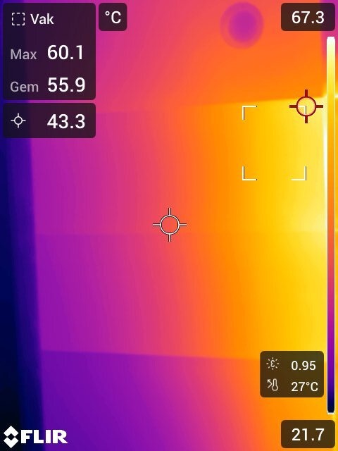

Fchart schreef op woensdag 27 mei 2026 @ 12:57:
Bij mij een vergelijkbaar beeld van de batterijtemperaturen, waarbij de bovenste 2 (van 4) op 46C zaten, en de 'PCS internal temperature' gisteravond 21u zelfs 63C aantikte.

  • Fchart
JPS schreef op woensdag 27 mei 2026 @ 13:03:
Er mogen wel waarschuwing stickers op vanwege aanraakgevaar 😜
Heb niks veranderd en staat nog uit bij mij. Maar ModBus werkt nog gewoon.

Anunnaki schreef op woensdag 27 mei 2026 @ 17:22:
Yea, ook al staat die uit werkt die xD.
Tot je aan aan en weer uit zet :p
  • JPS
JPS
Is dat van na de laatste update? Zet ie zelf het bronadres op 0.0.0.0? En dan alleen het modbus knopje even 'aan'/uit/aan of moet er meer gebeuren om te voorkomen dat HA niet meer werkt?

Bschnitz schreef op woensdag 27 mei 2026 @ 16:59:
Morgen 60c boys, 💸💸💸💸
Dunkelflauwte?
Amber 65. Atlantic Explorer. 20.000Wp zonnepanelen. 48kWh/20kW Sigenergy thuisbatterij Kia Niro EV. Zappi Laadpaal. Bakkerij aan huis -> 40kW deckoven
  • Bschnitz
  • Laatst online: 31-10 12:37
Niet in NL. Snap er niks van, dus is van buurlanden de oorzaak.
  • Bschnitz
JPS schreef op woensdag 27 mei 2026 @ 17:52:
Het is een whitelist, dus het is gewoon vindbaar op je netwerk binnen alle ranges.
Zinloos om weer te geven, dev team heeft lopen slapen.
Aan/uit was genoeg geweest met info op welk IP, meer is niet nodig.

Ja ik snap de netwerkbetekenis van 0.0.0.0 en ook dat Sigenergy weinig van een goede implementatie heeft begrepen met al dat gebroadcast. Inderdaad zinloos dan om dit zichtbaar te houden in de App.

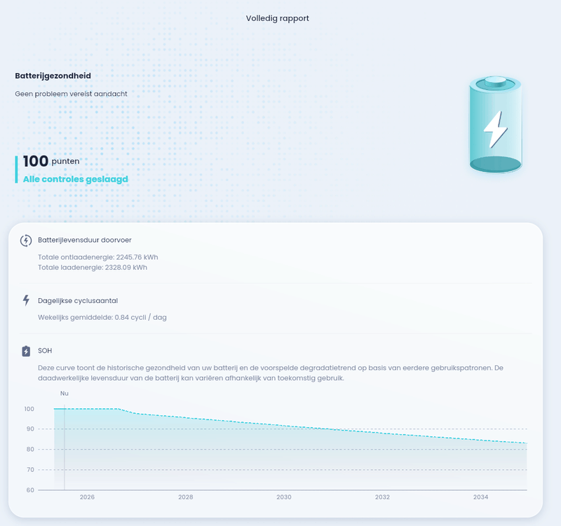

  • Bas Post
  • Laatst online: 30-10 15:00
Laro01 schreef op donderdag 28 mei 2026 @ 20:28:
Sigencare batterijgezondheid
Thnx!
Ik zit vanaf augustus 2025 tot nu gemiddeld op gemiddeld 0,84 cycli per dag.
Met 6000 cylci ruim 19 jaar!
Met 10000 cycli ruim 32 jaar!
Bizar...

Yup, mensen verklaarde mij gek aan het begin toen ik deze cijfers ging vertellen. Maar het is gewoon zo.
De omvormer gaat 100% eerder kapot dan de cellen onder 70% gaan komen. Niemand hoeft zich druk te maken om SOC minimum en maximum.
Dat ding wordt max over 15 jaar in zijn geheel vervangen ongeacht de staat.
In de praktijk tot nu toe, verliezen we ongeveer 0.01kW per jaar 😂. Die komt zelfs nog af en toe terug in jaar 2.

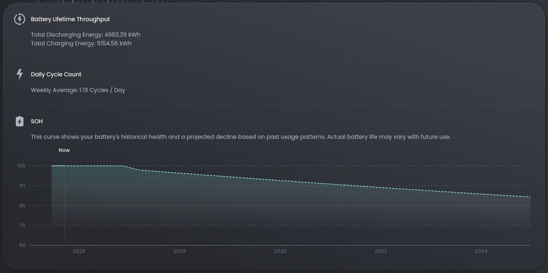

  • shthpnz
  • Laatst online: 00:09

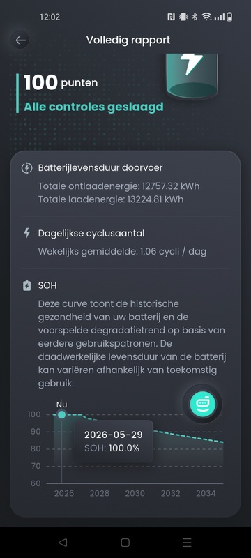

Die cijfers bij Sigencare battery health zijn inderdaad wel bijzonder.
Bij mij vanaf november 2025: 1,06 cycles per dag
Ontladen 5784,13 kWh, geladen 6045,19 kWh. Dat geeft een Round Trip Efficiency van 95,6%
Dat is andere koek dan de RTE van mijn eerdere HomeWizard Plug-In Batterijen. De RTE daarvan was 74,6%. Wat volgens HW zelf binnen de specs is.
De voorspelde aftakeling van de accu-capaciteit is dan weer wat zorgelijker. Die zou met een SoH van 84,1 na 10 jaar slechter zijn dan de bewezen degradatie van mijn Tesla gedurende 10 jaar. We gaan het meemaken.
Bj 1904; A+++; 375m2; gasloos; HR++; Sunpower 9kWp; Nibe F2120-16+VVM S320; Jaga’s + DBH; Daikin airco’s; Sigenergy 17kW 36kWh; EVAC-lader, EV’s

shthpnz schreef op vrijdag 29 mei 2026 @ 09:23:
Ik vrees dat deze getallen niet kloppen met de daadwerkelijk input en output die je zou meten over de kabel naar de accu toe.
De energie die hier getoond wordt, is de energie die daadwerkelijk DC in en uit de accu is gegaan. De omzettingsverliezen van en naar AC zitten daar niet bij.
Zelf kom ik voor zowel laden als ontladen op een efficiëncy van ongeveer 91,5% (voor deze maand). Dat moet ik dan dus 2x doen waarmee ik 91,5% van 91,5% ofwel ongeveer 83,7% RTE. Een belangrijk deel van de verbruikte energie gaat ook op aan het "wakker" houden van het systeem zonder onderbreking off-grid te kunnen schakelen.
Audi Q4 e-tron 45 Quattro, Opel Mokka Electric, 17,6 kWp PV, WW-warmtepomp, gasloos sinds 2023, 32 kWh / 17 kW thuisaccu
  • JPS
JPS
Het berekenen van de RTE van de Sigenstor is denk ik niet zo eenvoudig als het quotient van ontlaad en laadenergie.
Zoals deze week door Sigenergy is bevestigd obv mijn waarnemingen, worden conversie verliezen uit het PV vermogen (indien aanwezig) en anders gewoon uit de grid gehaald. Dat blijft hier buiten beeld.
/EDIT: @ArPi75 is me net voor maar we zien hetzelfde.
Misschien een beetje mosterd na de maaltijd, maar bij mij staat het IP address van de controller er correct in:
Bij mij nu ook. Dan kan het wel handig zijn.
  • shthpnz
@JPS en @ArPi75 Jullie zijn wel party crashers😊
Ik vrees dat jullie gelijk hebben. We meten zo de verliezen in het batterijpakket.
Ook interessant. Dan zou een toenemende batterij-grootte een lineair verband moeten hebben met het afnemend percentage.
Vraag: Hoe is (zonder apart geplaatste tussenmeters) de realistische RTE te construeren?
[ Voor 34% gewijzigd door shthpnz op 29-05-2026 17:31 ]

Adze schreef op vrijdag 29 mei 2026 @ 16:57:
Nou, nee hoor. Ben blij dat ze luisteren en wat doen.
Dit is veel duidelijker voor mensen zonder kennis van netwerken en modbus, mochten ze ooit iets ermee willen, komen ze er wel met AI en Google eruit.
Nu nog v2.9 echt werkend met de juiste shizzle en we kunnen zelfs meer sensoren zien.
Moet iemand wel de plugin updaten ervoor nog xD
Maar Andre heeft wat hulp gekregen, dus komt vast goed!

kliffen schreef op zaterdag 30 mei 2026 @ 07:31:
Vanmorgen heb ik de tarieven weer opnieuw moeten opslaan om de AI op het juiste pad te krijgen. Hij begon vanmorgen direct de PV te laden en het plan voor de rest van de dag was ook niet gericht op max profit.
Zien jullie dat ook?
Geen problemen hier, noch bij mijn buren met identieke setup. Wij draaien beiden op Max Profit, Buy +13,567 / Sell +11,06. Bijgaand de SOC van vandaag (werkelijk t/m ~17:00), planning voor morgen ziet er normaal uit.\
Afbeeldingslocatie: https://tweakers.net/i/HlclRxq2BbrXWEYdZbj5tbymW8w=/fit-in/4920x3264/filters:max_bytes(3145728):no_upscale():strip_icc():strip_exif()/f/image/dLLs9nliyofypG1xoRLOBe5c.jpg?f=user_large
