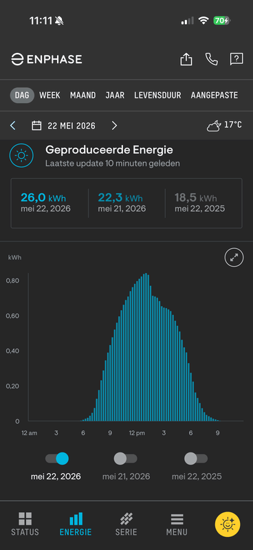

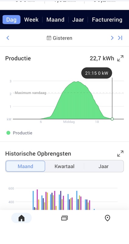

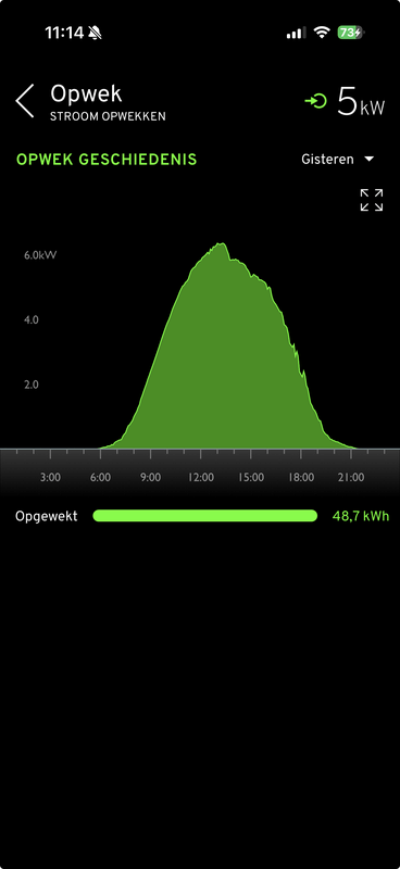

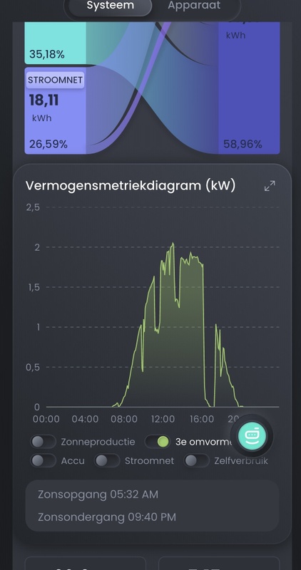

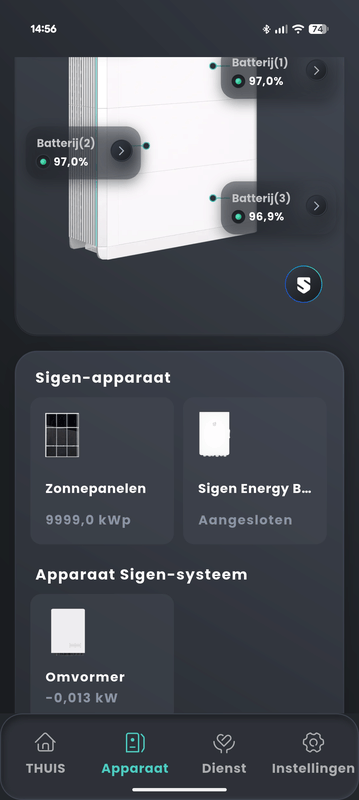

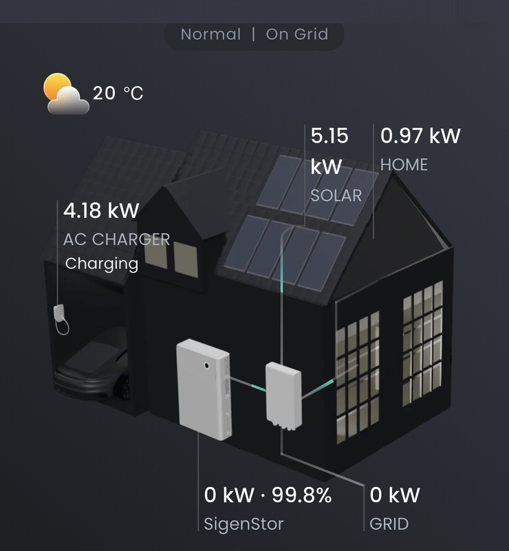

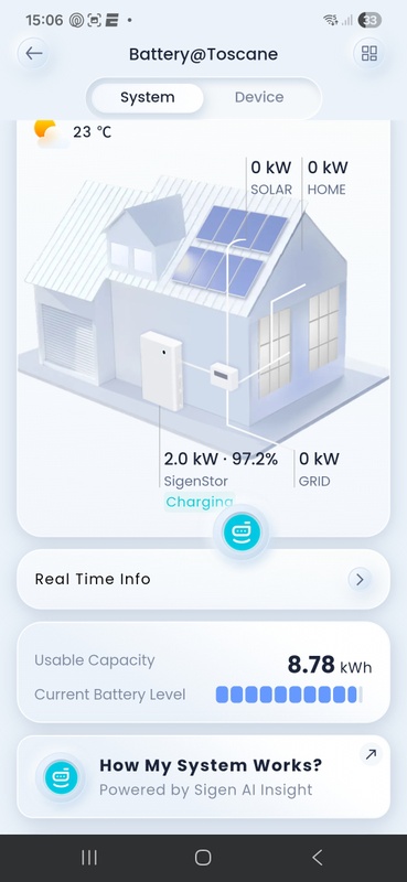

Mannen, dank voor jullie hulp en advies!
Die ct klemmen van de Zappi zitten wel degelijk goed, de meetwaarde vanuit de gateway klopt gewoon ergens niet.
Heb screenshots van de opbrengst van gisteren van beide systemen als voorbeeld er ff bijgepakt.
Zie onder het resultaat.
Bedankt alvast voor de input.

Tussen foto 1 en 3 lijkt een factor 2 te zitten, kan het zijn dat de stroom 2 keer wordt geteld?
20 kWp PV, 17 kw omvormer, 32 kWh batterij, 64 kWh EV
  • DWinters1979
  • Laatst online: 30-10 22:48
Ehh ik begrijp je niet, de 2 eerste foto’s zijn de opwek volgens de apps van beide systemen van gisteren. En de onderste is het totaal wat door de ct klemmen zijn gegaan die op de fases van de groep van de zonnepanelen zitten.
Dus volgens mij is dit een goede meting.
Of zie ik dit verkeerd?

Ja, dit klopt. Maar hier zit dus niet je probleem.
Je zegt dus: de opbrengst in de Sigenergy App klopt niet. Kun je daar dan ook nog een screenshot van maken?
Als in zo:

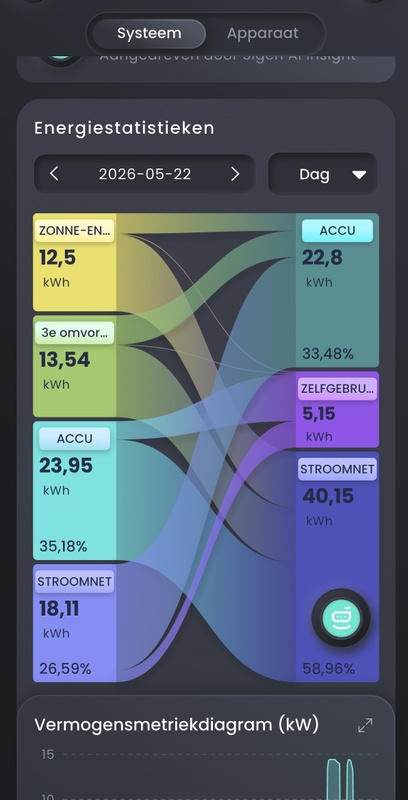

  • Skaah

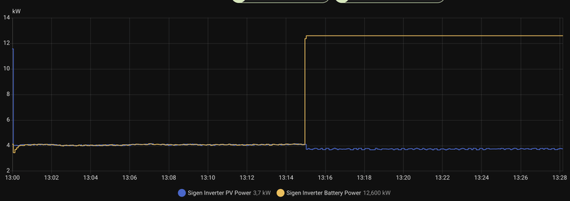

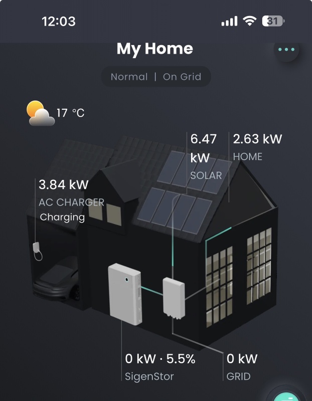

JPS schreef op vrijdag 22 mei 2026 @ 12:57:
En nu om 12:45u schroeft ie het grid laadvermogen omlaag naar 9kW en gaat PV weer voluit :? .
Het AI verwachtingsplaatje laat de dip ook mooi zien. Voor de duidelijkheid, ik het 2 dakvlakken / PV DC strings, geen enkele schaduw en dit zou zonder voluit laden vanaf de grid gewoon een mooie parabool zijn.
Ik heb het ook, je kan duidelijk zien dat de PV inzakt als de batterij van het net gaat laden. Het is ongeveer 10%.
Afbeeldingslocatie: https://tweakers.net/i/cs_6m-anv01N95Le8xsiEl86aD0=/800x/filters:strip_exif()/f/image/6iqYiEKflB7V3834o3dP0dQD.png?f=fotoalbum_large
  • kliffen
  • Registratie: Februari 2025
  • Laatst online: 19:44
Skaah schreef op zaterdag 23 mei 2026 @ 14:22:
Zou het kunnen dat dit het benodigde vermogen is voor de omvorming van AC naar DC? Het laadverlies dus.
Sigenstor 32kWh/10kW + EVDC. PV 13kWp. WP 5000kWh/jaar. EV 5000kWh/jaar

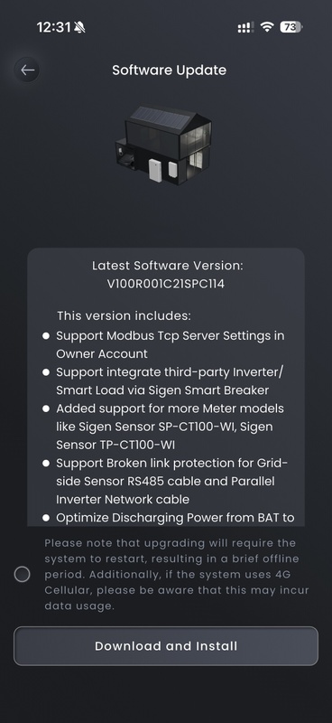

Wou even iets checken bij andere mensen of zij ook volgende issue hebben.
Sinds de laatste update merk ik dat wanneer de batterij 100% is, (en met dynamisch tarief ingesteld) dat de AC lader in PV-overschot niet automatisch aan gaat en dus de PV productie verminderd wordt tot het verbruik van het huis.
Iemand anders hier ook last van?

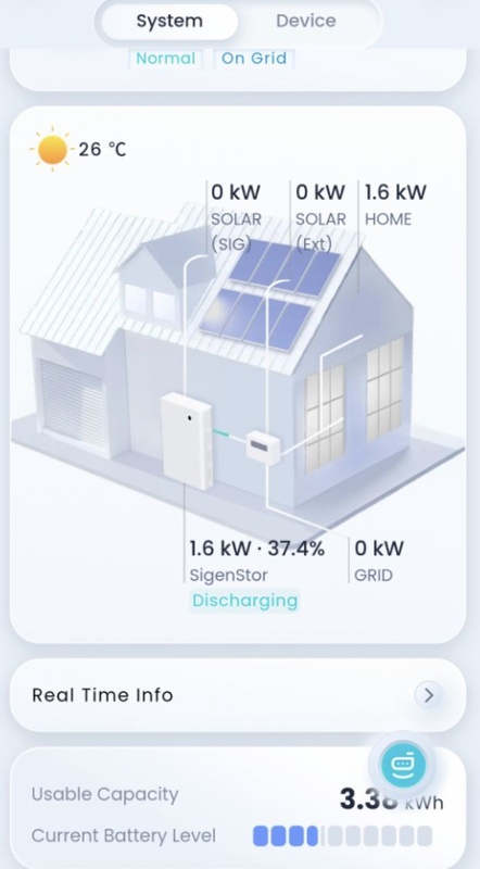

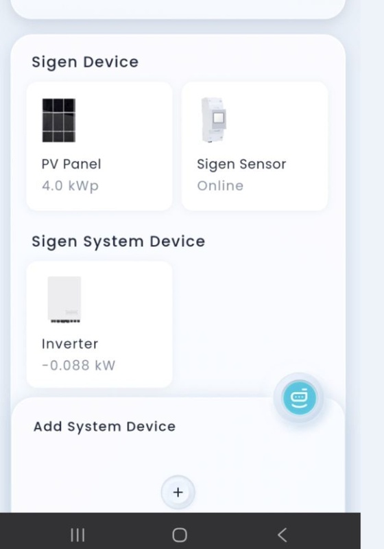

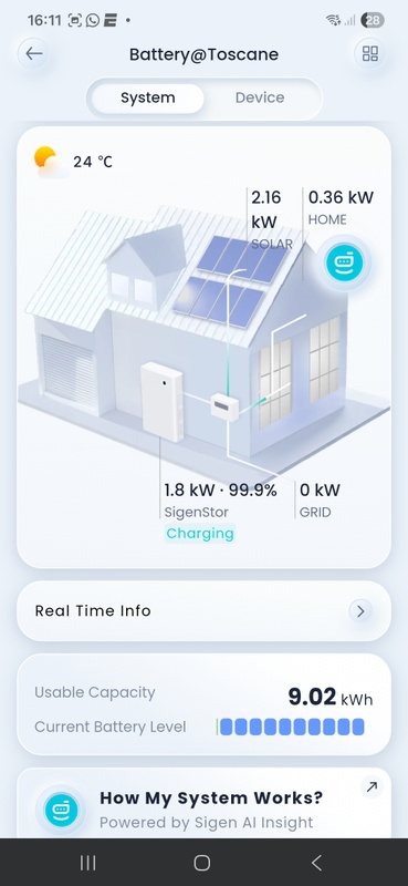

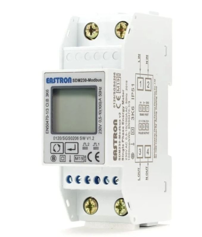

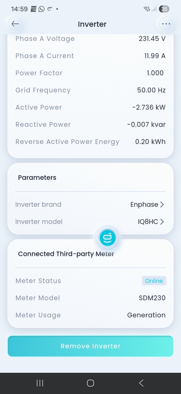

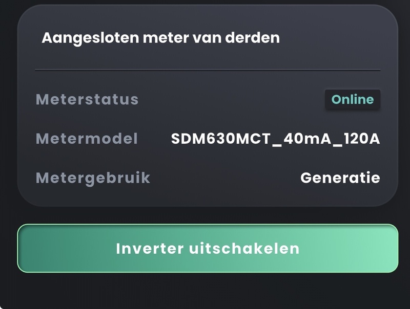

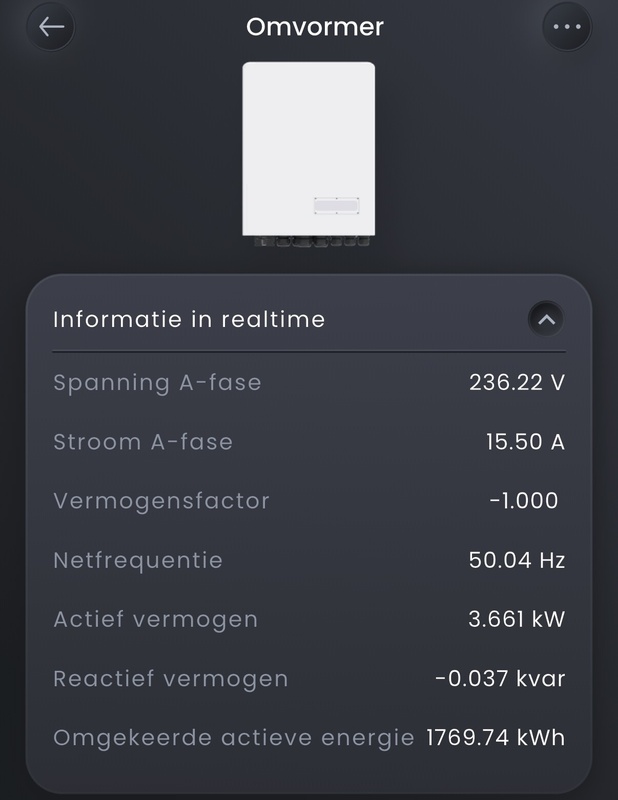

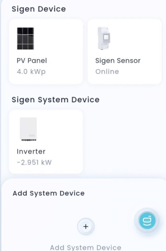

ik heb nu ook een sigenergy , net aangezet . alleen kloppen de metingen niet echt .
Ik heb sigenergy met 2 smart meters ( Grid en PV)
maar bij mijn huis plaatje meet hij geen PV stroom (SIG en Ext ) systeem ? . ik heb nu wel de 3 party meter eringezet
Mijn PV systeem is de 3 party , ofwel deze zijn niet direct aangesloten op accu . Maar is via smart meter aangesloten
Heeft iemand idee wat ik fout ingesteld heb??
Afbeeldingslocatie: https://tweakers.net/i/BQAC5c_M0Ku5pZgpjNx5ldPm8Gs=/x800/filters:strip_icc():strip_exif()/f/image/zNlpF9bW8IEnSf2zQPyvv8ac.jpg?f=fotoalbum_large
Afbeeldingslocatie: https://tweakers.net/i/StpSU257sqCI6M7EeyRw7HyWal0=/x800/filters:strip_icc():strip_exif()/f/image/Pj6GkVVc6GzcAzO8SUjcxXj3.jpg?f=fotoalbum_large

  • Carpjes
  • Laatst online: 15:28
niek1974 schreef op zaterdag 23 mei 2026 @ 20:36:
maar bij mijn huis meet hij geen PV stroom . ik heb nu wel de 3 party meter eringezet
De powersensor (netmeter) op pin 12-13-14 gezet.
De tweede meter (PV) op een aparte datalijn pin 11-15-16.
Hier met de installatie ook mee lopen stoeien, had beide meters in één databus zitten met andere adressen maar dat werkt niet. Data zoals bovenstaand aangesloten, sigenstor gereset en beide meters werken nu goed.
  • niek1974
  • Registratie: Oktober 2008
  • Laatst online: 28-10 21:51
Carpjes schreef op zaterdag 23 mei 2026 @ 20:54:
Ja ik heb 2 smart meters , beide afzonderlijk aangesloten op de accu
grid 12,13,14
PV (3party) op11,15, 16
smartmeters staan op default waardes 9600kb en adres 1
bij het installeren heb ik aangegeven dat ik 4kWp aan panelen heb , maar gaat hij dan vanit dat deze direct zijn aangesloten op de DC aansluitingen???
verder heb ik via Add system Devices> inverter mijn tweede smartmeter aangemeld . deze waaardes komen wel binnen zoals ik het plaatje (inverter -0.088kw)
[ Voor 20% gewijzigd door niek1974 op 23-05-2026 21:09 ]

DWinters1979 schreef op zaterdag 23 mei 2026 @ 12:14:
Nee, jij zit goed en ik had niet alle info goed begrepen

Jazeker, hier de screenshots van dezelfde dag.
Afbeeldingslocatie: https://tweakers.net/i/t9GpreUBHYP6V7j0rZBH8laA3RE=/x800/filters:strip_icc():strip_exif()/f/image/UEvskN7rZZy7VC52MEUAuLFY.jpg?f=fotoalbum_large
Afbeeldingslocatie: https://tweakers.net/i/0CWdNa6HCh9RE7H-MCtSP8ZI_hw=/x800/filters:strip_icc():strip_exif()/f/image/cvbE99IZG1ZVsatINtL86dwn.jpg?f=fotoalbum_large
timpel_800 schreef op zaterdag 23 mei 2026 @ 12:27:
Als in zo:
[Afbeelding][Afbeelding]

DWinters1979 schreef op zondag 24 mei 2026 @ 09:31:
Ik heb het gevoel alsof die laatste omvormer op je stroomnet zit, want ik geloof niet dat jij 18kWh import hebt op zo een dag met zo extreem veel zon.
Tenzij je dat natuurlijk zelf heb gedaan....
WP: ME SUZ-SWM80VA + ERST20D-VM2D || PV: 12.000Wp || Batterij: SigenStor 12kW + 24kWh || A++++ 151m2 570m3 || Laadpaal: VoltTime One Business || Auto: Leapmotor B10 Design Pro Max 67,1 kWh
  • timpel_800
  • Registratie: Maart 2022
  • Laatst online: 18:29
Dit is wel heel raar inderdaad. De enphase en SE omvormers laten een bijna mooie parabool zien en in de sig app zitten er ineens hele grote gaten in. En je hebt dus 48kwh opgewekt maar slechts 12 daarvan is zichtbaar in de sig app? Vreemd. Ik kan het niet zo veklaren. Maar kun je ook nog aangeven wat je met die extra smartmeter meet ?
Ik zou als het niet teveel moeite is gewoon slechts 1 omvormer op de smartport zetten en die andere even loskoppelen. Dan weer kijken wat er gebeurt.
Amber 65. Atlantic Explorer. 20.000Wp zonnepanelen. 48kWh/20kW Sigenergy thuisbatterij Kia Niro EV. Zappi Laadpaal. Bakkerij aan huis -> 40kW deckoven
  • Babro
  • Registratie: Januari 2025
  • Laatst online: 22:31
Kan het zijn dat er maar 1 fase gemeten wordt en dat je alleen ziet wat er over is na zelfverbruik. Heb je een schema hoe het aangesloten is en waar de meter zit
  • DWinters1979
Beide omvormers zitten op de backup, en via kabel naar de smart poort. Ja erg vreemd dat het systeem het niet ziet. Want het is er wel.
Bschnitz schreef op zondag 24 mei 2026 @ 10:00:
L/W wp Vaillant 75/6, Sigenergy 27 kWh/15, SWW Atlantic Explorer V4 270 3840 wp zuid 50' Solaredge 2960 wp zuid 15’ 1600 wp ow 15 Enphase, Sigenstor 2640 Wp west 45', Sigenstor 2820 Wp oost 45' MHI SRK-50ZSX, MHI SRK 25ZS-W, gasloos sinds december 2024
  • DWinters1979
Ja vreemd toch, ja dat is misschien wel ff een goed idee. Morgen maar ff proberen.
Ik heb 1 smart meter en die zit op de grid zijde.
Je zou haast denken dat het systeem van sig maar 1 systeem meet.
timpel_800 schreef op zondag 24 mei 2026 @ 10:06:
  • Bschnitz
  • Laatst online: 12:37
DWinters1979 schreef op zondag 24 mei 2026 @ 11:44:
Yea, wat de rest hier ook zegt.
Doe het effe stap voor stap.
DC zp klopt, dan door naar de volgende.
Smartport 1, SE erop. Klop dat dan ook door naar de Nephase via de meter.
Daar zit je fout denk ik.

shthpnz schreef op zaterdag 23 mei 2026 @ 16:48:
@tumingman: ik ga het morgen voor je testen
@tuningman Ik heb de auto voor je aan de lader gezet en getest of ik alleen met zonnepanelen-energie kan laden. En ja dat gaat eenvoudig.
Afbeeldingslocatie: https://tweakers.net/i/Ym_yn-tbcSiAzaH5hEf-JBLYnqM=/x800/filters:strip_icc():strip_exif()/f/image/WkoT2vMNlKtlnMC87iFSFmJR.jpg?f=fotoalbum_large
[ Voor 51% gewijzigd door shthpnz op 24-05-2026 12:05 ]

shthpnz schreef op zondag 24 mei 2026 @ 11:59:
Ik heb een buurman en die heeft ook een Sigen AC lader, echter is zijn AC lader als tweede systeem toegevoegd en ziet hij deze niet op zijn startscherm.
AC laders zit is via 4G verbonden, dacht wellicht om die reden. Of heeft de installateur iets gedaan waardoor die als tweede site op zijn scherm zit?

@Bschnitz Daar kan ik je niet mee helpen. Toen Charge-Up mijn Sigen-systeem aanlegde, wilde deze de originele Tesla-lader niet aansluiten. Want dat separate systeem zou gevaarlijk zijn in samenwerking met het Sigen-gebeuren. Charge-Up heeft op mijn verzoek toen deze Sigen AC-lader gemonteerd.
Wat ik overigens mal vind is dat de laadkabel op het plaatje van het hoofdscherm zich niet wijzigt naar een op de auto aangesloten kabel. Nu blijft die kabel wat sullig onder de lader bungelen.
Waar een mens zich druk over kan maken😎

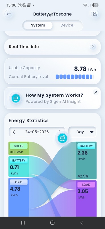

  • niek1974
ik krijg geen solar energie binnen , ondanks de 3party wel binnen komt , wat is er fout ingesteld ?
ik heb 2 smartmeters(PV , GRID) beide aangesloten op de accu. Er komt zonnestroom binnen ,
Zoasl in het andere plaatje (inverter -2.951kW)
klopt het dat de PV een negatief waarde moet geven ?
Afbeeldingslocatie: https://tweakers.net/i/PLIkrW6jphJTgW6lcOszgm0tnLw=/fit-in/4920x3264/filters:max_bytes(3145728):no_upscale():strip_icc():strip_exif()/f/image/IqKp8zdkfmSaeky9qZiESlFs.jpg?f=user_large
Afbeeldingslocatie: https://tweakers.net/i/4MuN-61td3P3hEFMb95bojEdyUY=/x800/filters:strip_icc():strip_exif()/f/image/E9ulmF6RPek4DOvCjrnhEr3J.jpg?f=fotoalbum_large
[ Voor 12% gewijzigd door niek1974 op 24-05-2026 12:43 ]

niek1974 schreef op zondag 24 mei 2026 @ 12:38:
Die moet positief zijn. De fase meters omkeren.

kliffen schreef op zondag 24 mei 2026 @ 12:54:
Ik heb beide smartmeters hetzelfde aangesloten( vanuit Grid direct in L(in)/N(in) van smartmeter1. Hetzelfde ook met de PV. Vanuit de panelen direct in L(in)/N(in) van smartmeter2. De smartmeter van de PV geeft ook een postiteve waarde aan( op het display). Dus lijkt het dat de app het negatief maakt
[ Voor 3% gewijzigd door niek1974 op 24-05-2026 13:12 ]

Waarom meet je de grid apart met een smartmeter? Die hoef je niet te meten. Dat doet de gateway al voor je. Nu meet je dubbel.
  • niek1974
timpel_800 schreef op zondag 24 mei 2026 @ 13:12:
Ik heb geen gateway , dus het heb ik daarvoor 2 smartmeters

Als je geen Gateway heb heb je ook geen smartport. Ik snap het niet meer .
Waarom maak je niet even een overzicht van hoe je alles gedaan hebt? Desnoods een potlood tekening waar je een foto van maakt.

niek1974 schreef op zondag 24 mei 2026 @ 13:11:
De aansluitingen lijken OK, maar ik denk dat je de CT klemmen om de fasedraden van de PV moet omdraaien (stroom in andere richting meten).

Idd. Gewoon systematisch alles uitsluiten. Alles los halen. Beginnen met grid only. Klopt het? Door naar 1 pv systeem. Etc. Dat is denk ik de enige manier om dit uit te zoeken.
Je hebt toch ook pv direct op de sigenstor? Die zie ik ook niet op je screenshot binnenkomen.

Nee ik heb geen PV direct op sigenergy dat klopt niet, maar zo staat het wel in de app
Weet niet hoe ik dat moet veranderen
bij installatie had ik aangegeven dat ik 4kWp aan panelen heb, blijkbaar ging het systeem ervan uit dat deze direct op de sigenstore zijn aangesloten, maar dat klopt niet . ik heb Enpase , en moet dat via 3 party ( smartmeter ) inlezen
te verduidelijking , ik heb 2 smartmeters zonder CT spoel. Afbeeldingslocatie: https://tweakers.net/i/BjdrJElpQt9ldMLiEMKDdv_QqqY=/fit-in/4920x3264/filters:max_bytes(3145728):no_upscale():strip_icc():strip_exif()/f/image/eVOHcdnt1b5wPbBQ2RqKNcEt.jpg?f=user_large
[ Voor 74% gewijzigd door niek1974 op 24-05-2026 14:49 ]

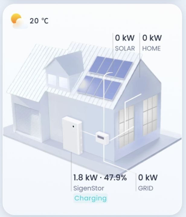

  • tuningman
  • Laatst online: 19-07 22:30
Bedankt voor te testen, dit is niet helemaal wat ik bedoelde.
Op dit moment staat in mijn instellingen dat de batterij voorgaat op de wagen.
eenmaal de batterij 100% is "zou" de wagen in theorie het PV vermogen automatisch moeten kunnen krijgen.
Wat blijkt dat eenmaal de batterij 100% vol is, het PV vermogen verminderd wordt tot op het actuele verbruik van het huis (- de wagen die op de AC charger zit)

niek1974 schreef op zondag 24 mei 2026 @ 14:43:
  1. Weet niet hoe ik dat moet veranderen
te verduidelijking , ik heb 2 smartmeters zonder CT spoel. [Afbeelding]
Dat zegt niks. Daar kan je invullen wat je wilt. Betekent helemaal niets. Elke externe omvormer moet appart als apparatuur daar onder staan.
Ah, OK. Wat staat er bij ‘metergebruik’ als je op de inverter in de sigen app klikt?
Staat daar ‘generatie’?
Afbeeldingslocatie: https://tweakers.net/i/uMiEQldjM7oOblp1lVE1grHzeV8=/800x/filters:strip_icc():strip_exif()/f/image/0Rf6OpJ0m1Rj2iiFrCWMOhwN.jpg?f=fotoalbum_large

Afbeeldingslocatie: https://tweakers.net/i/4tjUDuhETQBPYprlMqJKDKtt-DM=/x800/filters:strip_icc():strip_exif()/f/image/UarVmdcmurtxKsYVDNAlLlwN.jpg?f=fotoalbum_large
ja onder device en als ik de omvormer aan, stroom en spanning zijn positief .. vermogen negatief ???
[ Voor 9% gewijzigd door niek1974 op 24-05-2026 15:05 ]

niek1974 schreef op zondag 24 mei 2026 @ 15:02:
ja onder d[Afbeelding] evice en als ik de omvormer aan
En jij zegt dat Enphase nu niet 2.7kW aangeeft in de eigen app? Zoals nu in je screenshot van de sensor via Sigen?

solar power komt binnen maar wordt niet meegenomnen met berekeningen
Afbeeldingslocatie: https://tweakers.net/i/BLQgxwVsp6MzFTJHH8HKMXJ_GdA=/x800/filters:strip_icc():strip_exif()/f/image/g2JloroQvxRNfT0qdqJs7tmM.jpg?f=fotoalbum_large
Afbeeldingslocatie: https://tweakers.net/i/DOd1NL2TXIK4ASirIfCgXrB92yc=/x800/filters:strip_icc():strip_exif()/f/image/mnDf2VhMSEQeqfbebBla0iCA.jpg?f=fotoalbum_large
  • Bschnitz
niek1974 schreef op zondag 24 mei 2026 @ 15:07:
Yea dat kan dus niet, 100% iets fout aangesloten.
Sowieso zegt die - en dat hoort niet. Alleen als die uitstaat gaat die iets in de -, zie hier mijn SE.
Afbeeldingslocatie: https://tweakers.net/i/cHPUobzphEt-wVCVhHCplYogclU=/x800/filters:strip_exif()/f/image/RZkzUTQHkY50kfYdY5mAMLye.png?f=fotoalbum_large
  • niek1974
Bschnitz schreef op zondag 24 mei 2026 @ 15:17:
Wat geeft jou smartmeter dan aan op het display ?
en is de realtime info van de smartmeter in de app, qua stroom , spanning en vermogen?
  • Bschnitz
niek1974 schreef op zondag 24 mei 2026 @ 15:20:
Ik heb geen meter meer, ik meet via een gateway.
Maar dat is hetzelfde. Alleen geen scherm.

  • Carpjes
Alle metingen zijn positief, bij de meter voor jouw PV gaat er iets niet goed.
Afbeeldingslocatie: https://tweakers.net/i/tlHGer3g-qdBPl1ESk7MzvohyiE=/x800/filters:strip_icc():strip_exif()/f/image/JuBN0O95eICNzZlkRvySjBb2.jpg?f=fotoalbum_large
Afbeeldingslocatie: https://tweakers.net/i/VNpAVZlvuvr_kxm5-9rqmGz3aY4=/x800/filters:strip_icc():strip_exif()/f/image/dD4F9EZmyUkjFxdsLrIhQh8y.jpg?f=fotoalbum_large
Afbeeldingslocatie: https://tweakers.net/i/6kB0Wjcxo1DOka61vy0rpZJqYEs=/x800/filters:strip_icc():strip_exif()/f/image/mKIN3LIJA3itjxkQoLZQxib8.jpg?f=fotoalbum_large
  • niek1974
oke zal straks de PV smartmeter de in en out even omdraaien
  • niek1974
heb de smartmeter van PV omgedraad qua aansluiting
waardes komen nu wel goed binnen . maar toch vreemd dat ik de smartmeter aansluiting om moest draaien .
bedankt voor jullie hulp
Afbeeldingslocatie: https://tweakers.net/i/mNvs2yj9sf61STfdxErFXavFhWY=/x800/filters:strip_icc():strip_exif()/f/image/7q37yGpNvmTwVpLFkmHA7sEL.jpg?f=fotoalbum_large
Afbeeldingslocatie: https://tweakers.net/i/fXFBikyuV9K4JXTmHFlNV1efvAM=/x800/filters:strip_icc():strip_exif()/f/image/FkQsWFC6M7Eo4VjGQu4Wk2af.jpg?f=fotoalbum_large

  • shthpnz
tuningman schreef op zondag 24 mei 2026 @ 14:51:
Dit bedoel je?
De accu is nu vol en de ev-lader laadt de zonne-energie minus het huisverbruik in de auto:Afbeeldingslocatie: https://tweakers.net/i/oA8ilUaC6wJwCx0DUj5eZOpw7MY=/x800/filters:strip_icc():strip_exif()/f/image/qh5mb7aFkPq0gKMAEbBmQXXR.jpg?f=fotoalbum_large
Bj 1904; A+++; 375m2; gasloos; HR++; Sunpower 9kWp; Nibe F2120-16+VVM S320; Jaga’s + DBH; Daikin airco’s; Sigenergy 17kW 36kWh; EVAC-lader, EV’s

  • tuningman
shthpnz schreef op zondag 24 mei 2026 @ 16:15:
Dit bedoel je?
De accu is nu vol en de ev-lader laadt de zonne-energie minus het huisverbruik in de auto:[Afbeelding]
Is your laadpaal standaard driefasig aangesloten & driefasig ingesteld in het systeem?
  • shthpnz
tuningman schreef op zondag 24 mei 2026 @ 18:07:
Ja en ja

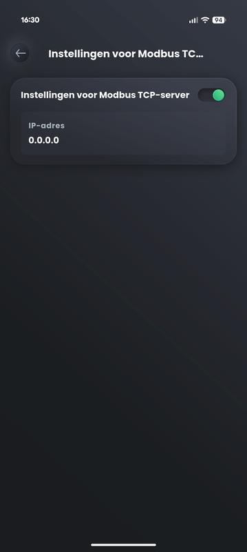

  • Anunnaki
  • Laatst online: 07-09 18:31
Iemand de update al geïnstalleerd? Ben benieuwd naar ModBus TCP settings in owner account
Afbeeldingslocatie: https://tweakers.net/i/HuPZS4bgyK28jR1deqhAVbAfeV8=/x800/filters:strip_icc():strip_exif()/f/image/4eC8AoET99GWatMK37TACxEA.jpg?f=fotoalbum_large

Anunnaki schreef op maandag 25 mei 2026 @ 12:37:
Upgrade ging goed, zie de optie ook. Geen Crash.

Argh wat is dit nu weer. Ik hoop niet dat dit door die update komt. Zon terugschroeven en alles uit het net halen terwijl de prijs niet negatief is [Afbeelding]
Probeer tarief eens opnieuw op te slaan. Misschien helpt dat in dit geval ook?

Vanmiddag hadden zowel ik als mijn buur (identieke SE+Sigen setup) tegelijkertijd een productiedip naar 0W tussen ~13:00-13:30, zonder wolken, zonder update, zonder tariefwijziging. In HA duidelijk zichtbaar als een scherpe dip, in de SE-app verdwijnt het in de 15-minuten aggregatie. Geen lokale oorzaak gevonden, vermoeden is een SE-cloud onderbreking. Herkenbaar?

Maar nu lijkt het er op dat ik zelf niet zo maar een laadpaal toe kan voegen in de app. Klopt dit, is die een gesloten systeem en kan alleen de installateur er bij?
Ik durf het niet te zeggen maar het lijkt idd dat je in de normale app alleen omvormers en shellys, etc. kunt toevoegen. Je hebt dan waarschijnlijk de installateursapp hiervoor nodig. Die installateur heb jij niet meer begrijp ik? Ik dacht dat alles van Be-solar was overgenomen door een andere partij ?

Nou in snap die setting van de modbus niet, ik had hem natuurlijk al. Ik zet hem aan en krijg 0.0.0.0 te zien dus ik zet hem weer uit en dan doet modbus het inderdaad ook niet meer.
Zet ik hem weer aan, 30 seconde later doet modbus het weer.
Maar nog steeds 0.0.0.0
Afbeeldingslocatie: https://tweakers.net/i/4IQjPiDV9IT1hIBNUda9AzlN70U=/x800/filters:strip_exif()/f/image/rwaLXK0TNZ8UkU3j89mfnGaZ.png?f=fotoalbum_large

timpel_800 schreef op maandag 25 mei 2026 @ 15:48:
Nee die heb ik inderdaad niet. Zie dat ze ze overgenomen inderdaad, zal die partij van de week eens bellen of ze de instappers rechten aan mee kunnen overdragen.
