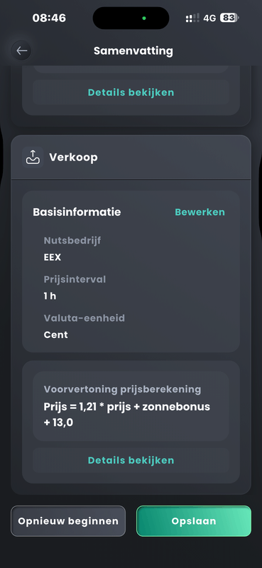

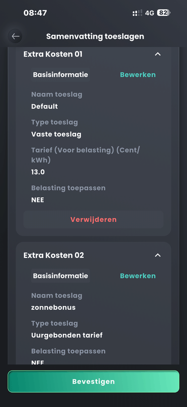

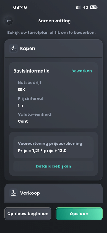

Daarna weer de accu vol geladen voor de nacht en vandaag maar eens verdiepen in het AI handelen.
Mocht iemand een print screentje hebben met de juiste Rate Plan voor Zonneplan dan hou ik me aanbevolen.
Had de formule wel gevonden hier, maar twijfel een beetje hoe het in te stellen in de app.
Afbeeldingslocatie: https://tweakers.net/i/uadvLeRG5EY5RdDYO6GELKE3PWo=/x800/filters:strip_exif()/f/image/A6TyagtK4sHRb5XiYkA1Dmq0.png?f=fotoalbum_large
Afbeeldingslocatie: https://tweakers.net/i/qGUTZjOX7xD2LOL3nxo7wWehlZo=/x800/filters:strip_exif()/f/image/Axe2KJm8OVRwPlK0gNWiN9Ls.png?f=fotoalbum_large
Afbeeldingslocatie: https://tweakers.net/i/xV1rSpsGOgmrGmqJq0UGpbk9qwI=/x800/filters:strip_exif()/f/image/nm2mzNjSX7CZNaY4C7s5KqCY.png?f=fotoalbum_large
Afbeeldingslocatie: https://tweakers.net/i/6fOlayejOvCrxWDHArp8XrA1XQA=/x800/filters:strip_exif()/f/image/yO9GVDU3bw9iTT7s93tGTMfI.png?f=fotoalbum_large
Afbeeldingslocatie: https://tweakers.net/i/mtuCLMsoQVXPZblrkc2ggH5ilN4=/x800/filters:strip_exif()/f/image/dVMmQxL1sZD4gBkjbFMmto2u.png?f=fotoalbum_large
