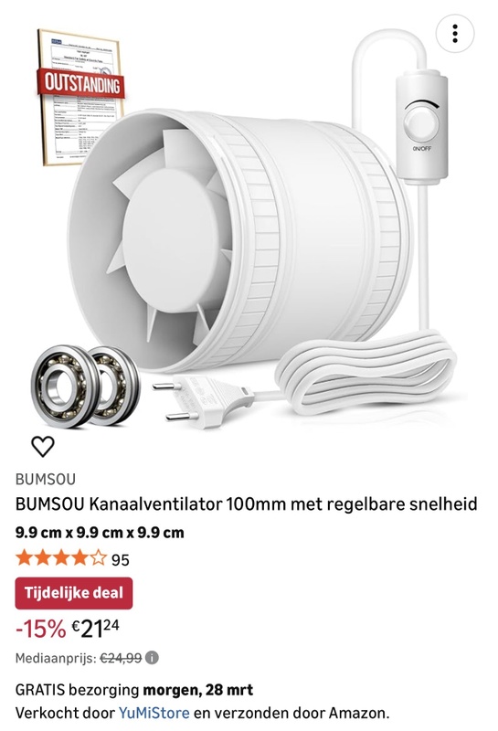

Hoe heb je het warmteprobleem opgelost? Mijn Sigenstor heb ik om die reden laten verplaatsen naar een andere locatie, in de garage waar hij eerst was geïnstalleerd werd het in de zomer zo’n 30 graden. Voorheen werd het in de zomer max rond de 19, we slaan er ook eet- en drinkwaren op dus dat was na het plaatsen van de accu niet meer mogelijk.
  • shthpnz
  • Laatst online: 25-10 23:00
maho99 schreef op vrijdag 27 maart 2026 @ 13:22:
Je hebt gelijk, die hoge temperatuur is een onaangename verrassing, waar installateurs niet voor waarschuwen!
Natuurlijk heeft die afgegeven temperatuur een correlatie met de heftigheid en frequentie van het laden en ontladen. Mijn unit staat op max profit met een 17 kW inverter en 36 kWh accu’s. Dat kan bij anderen milder uitpakken.
Kort antwoord:
Ja ik denk dat ik het warmteprobleem heb opgelost.
Lang antwoord:
Ik ben nog wel bezig met de esthetiek van de afwerking. Door de grote afstand tussen mijn Homey Pro en de werkplaats waar de batterij staat, is de Z-wave ontvangst er beroerd, dus ben ik overgestapt op HW-pluggen.
Eigenlijk diende ik twee problemen op te lossen.
Ten eerste vind ik zowel de temperatuur van de batterijen als de temperatuur van de inverter aan de hoge kant. De ingebouwde natuurlijke ventilatie rond de koelribben van de batterijen én de grootte van de twee ventilatoren in de inverter boezemden me weinig vertrouwen in. Wat bewezen werd door de hoge gemeten interne temperaturen.
Daar heb ik effectieve oplossingen voor gemaakt, die daarbij snel en onzichtbaar omkeerbaar zijn. En aangestuurd worden door de interne batterijtemperatuur of de interne temperatuur van de inverter. Uitgelezen en aangestuurd via Homey. De meetwaarden van de interne batterijtemperatuur is nog wel een dingetje, maar zoek ik verder uit.
Concreet: een goedkope, regelbare 10cm zuigende kanaalventilator, die met een witte plastic muurhouder en een M6 boutje vast zit aan een al aanwezige en van schroefdraad voorziene houder op de inverter Afbeeldingslocatie: https://tweakers.net/i/162aVMQ7qhv0jHgiSWLZqr9SgHE=/x800/filters:strip_icc():strip_exif()/f/image/QyqjZjT7ZwxDYPK7nfTvjoJx.jpg?f=fotoalbum_large
en een op MP aangeschafte en gemodificeerde torenventilator, die met een eenvoudig beugeltje is opgehangen aan de bovenste batterij. Geen boutjes of schroefjes.
Ja de rechter kap van de inverter heb ik er van af geklikt.
Het tweede probleem is natuurlijk een gevolg én mede-oorzaak van het voorgaande. De temperatuur in de werkplaats wordt gewoon te hoog.
Ik was in de gelegenheid om aan de bovenkant van de buitenmuur een 160mm S&P muurventilator te kunnen plaatsen. En ik had het geluk dat zich op de vloer van de ruimte een luik zit, met daaronder een kelder. Die heeft aan de noordkant van het pand een verbinding naar buiten. In dat luik heb ik een 21cm rond gat gezaagd en daar een van MP gehaalde stevige afsluiter op gemonteerd. De temperatuur is nu rond de 22 graden.
De muurventilator wordt aangestuurd met een temperatuurvoeler in Homey. Ik moet nog experimenteren met de instelling daarvan, daar de zonkracht en buitentemperaturen wisselen.
Belang bij foto’s van mijn contrapties in de werkplaats?

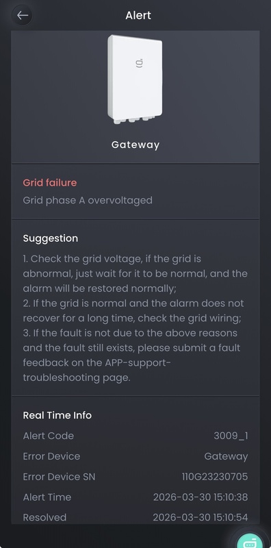

Bij mij is er vandaag iets geks gebeurt en ben benieuwd of men iets herkent:
Rond 3 uur kreeg ik een belletje van thuis dat de ‘stroom’ raar doet, blijkbaar gingen de lampen een paar keer uit en weer aan.
Ik heb daarna de alerts bekeken en daar staat het vol met ‘overvoltage meldingen’ een stuk of 10. Deze 3 kwamen telkens terug rond 3 uur en 5 uur:
- Grid failure: Grid Phase A overvoltaged
- Inverter AC side voltage abnormal: AC side overvoltage protection
- Equipment fault: Intelligent port contactor open-circuit fault
Als ik kijk op de p1 meter dan zie ik inderdaad rond 3 uur en 5 uur een piek op de voltage van de fasen, maar hij ligt om de 5 min.
De batterij was op beide momenten op 100% ivm zonnestroom.
Nu verbaasde me het dat de inverter niet gewoon loskoppelde en op de batterij off grid gaat, maar nu staat er een setting in de grid parameters die heet Off grid switching control. Deze stond uit bij mij, zou ik die aan moeten zetten om dit soort problemen op te lossen? Hoe staat deze setting bij de rest?
Maar laten we beginnen bij het begin, zou dit hebben te maken met een overvoltage op het net of van de zonnepanelen. De enige setting die ik onlangs heb aangepast is van Profit Max naar Self-use First in de AI mode.
Afbeeldingslocatie: https://tweakers.net/i/oDwmf8rb5wBkp3F8of_vJRVarcg=/x800/filters:strip_icc():strip_exif()/f/image/gs5QZEI6VtifDL85fxeltRcN.jpg?f=fotoalbum_large
Afbeeldingslocatie: https://tweakers.net/i/pqUQEEdAd2RsTIALpWg_Gv8T--A=/x800/filters:strip_exif()/f/image/AFcXjze0VbMiHOYsvRv7Gmlh.png?f=fotoalbum_large
Afbeeldingslocatie: https://tweakers.net/i/GJJATYEJEiQ0lrJuGcdWpnIksrk=/x800/filters:strip_exif()/f/image/ZCq09DxlOa5KYFssAuo2aNSG.png?f=fotoalbum_large
Afbeeldingslocatie: https://tweakers.net/i/187qzhOsEOo3YejKSOCPbP1FvXc=/x800/filters:strip_exif()/f/image/juCCFjmLXEfec33LMP3UVpqU.png?f=fotoalbum_large

Dat ben ik met het probleem IQ7 probleem.
Heb ook in mijn beste engels op je gereageerd, maar dit ik makkelijker.
Uiteindelijk heeft mijn installateur de gateway vervagen voor een ander model. We hadden er eentje zonder smart poort en hij is omgeruild voor eentje met smart poort.
Verder zijn alle zonnepanelen losgekoppeld van de meterkast en is er een extra groepenkast gemaakt in de garage waar de accu staat. Via deze weg komen de panelen binnen op de smart poort.
Verder zitten we nu met het probleem dat de accu eerst het huis hardhandig zonder stroom zet als we in een off grid situatie terecht komen waarbij de accu vol zit en de panelen meer produceren dan het actuele huis verbruik.
Daarna start alles weer op en gaan de panelen pas weer produceren als de accu minder dan 90% lading heeft. Of het riedeltje dan weer opnieuw begint gaan we met het mooie weer van nu nog eens proberen...
Is jouw off grid switching control een installateur schema? Ik kan me goed voorstellen dat dat nog wat kan zijn voor mijn probleem.

Haha grappig om inderdaad ook via het Sigenergy forum elkaar tegen te komen.
Het feit dat de inverter helemaal stopt en niet overgaat op eiland/off grid modus zal denk te maken hebben dat intern een overvoltage is wat dan de IQ7’s moeten zijn. Ik heb dit echter vorig jaar nog nooit meegemaakt in volle zomer.
Misschien is er in de update iets in de response tijd veranderd, want de IQ7 zitten op dezelfde grid parameters (NEN) wat betekend dat ze ook uit moeten gaan bij 253V. Misschien reageert de gateway net iets sneller.
Electrric94 schreef op maandag 30 maart 2026 @ 21:21:...
Die parameter setting is inderdaad een installer setting. Maar als ik verder zoek dan staat er dat dit automatisch zou moeten gaan (als dus het Grid over voltage heeft, maar bij ons is het dus intern)

Mijn vermoeden is inderdaad dat de gateway sneller reageert dan de iq7's. Eigelijk zou het het mooier zijn als de gateway een halve hertz en 1 volt later afschekelt dan de Enphase omvormers.. Misschien iets wat ik nog even met mijn installateur kan overleggen
  • timpel_800
  • Registratie: Maart 2022
  • Laatst online: 12:45
Interessant, je kunt in de installateursapp het voltage aanpassen dus in dat geval zal de oplossing makkelijk zijn. Ik hoop het voor jullie.

Ik zit te overwegen om de overvoltage naar 255 te zetten zodat de IQ7 de tijd hebben om uit te schakelen. Ik lees zelfs dat men overweegt om van 10% naar 15% te gaan in NL dus 255 zou nog steeds aan de veilige kant zijn toch?
Afbeeldingslocatie: https://tweakers.net/i/yt4SegI9YIRVkNqNGc0DszFmbt4=/x800/filters:strip_exif()/f/image/kSLgDfQJ82yQb1ndehnsdCaB.png?f=fotoalbum_large

Ik ken iemand die zijn overvoltage protection op 264,5 gezet heeft en zo zijn computer en TV gefrituurd heeft...

Ai 🫣 beter zou dan zijn om de IQ7 grid settings aan te passen, maar ik kan alleen de grid code veranderen 🤔

Sorry ik reageerde alleen op de 264V haha. 255V zal waarschijnlijk wel goed gaan. Zal gelijk mijn eerdere post editten.

Bij aansluitingen in Buitengebieden en aan het einde van het "lijntje", stel ik de waardes ook wat hoger in (omdat de voltage daar vaak oplopen en de omvormer dan om de haverklap er uitklapt) , 255V is prima. Werkt gewoon (maar mag officieel niet).

Tja, daar hebben we het officiele weer, haha, en ik lees ook dat dit impact op garantie kan hebben.
Je zou toch zeggen dat er een setting moet bestaand die er voor zorgt als de smartport (waar de IQ7's op zitten) een overvoltage meet deze uitschakeld. Ik heb wel de setting 'Third Party Inverter Control Disconnect Delay Time (s) gevonden welke start als er iets ''abnormaals' gebeurt, maar ja, de AI kan niet zeggen of Overvoltage iets abnormaals is. Deze staat nu op 60 sec.

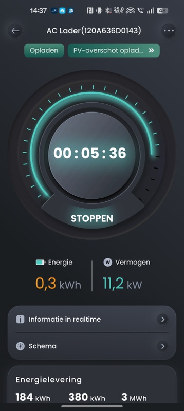

Goedemiddag,
Setup op 3 fases met 11KW omvormer, 2 9 KW modules, backup gateway (dus geen CT klemmen) en een AC laadpunt.
Nu we zowel voor de accu als voor de auto een overschot aan zonne-energie hebben, valt me ​​iets vreemds op.
Ik heb de laadpaal ingesteld op volledig eigen gebruik, maar nadat de accu is opgeladen, begint de auto wel met opladen, maar slechts met het maximale vermogen van 11 kW. Op dit moment zie ik ook het elektriciteitsverbruik van het huis niet.
Heeft iemand een idee waarom het laadpunt het vermogen niet aanpast aan het overschot aan zonne-energie?
Afbeeldingslocatie: https://tweakers.net/i/_KJlAF5dGce5du_s3JPrb3yf7O8=/x800/filters:strip_icc():strip_exif()/f/image/UOsfavnwJhgSqJBHdtrGJm4o.jpg?f=fotoalbum_large
Afbeeldingslocatie: https://tweakers.net/i/oAFebmRLBKysxgoZ67lqMxJJPhE=/x800/filters:strip_icc():strip_exif()/f/image/suSW94Wcm1ePCCgV2m9NRgPJ.jpg?f=fotoalbum_large
Afbeeldingslocatie: https://tweakers.net/i/sKPJC1j8TO1cTQashU8qkAHbmE4=/x800/filters:strip_icc():strip_exif()/f/image/DH4FUr6zucuJxPu2YOi7pIuZ.jpg?f=fotoalbum_large
Afbeeldingslocatie: https://tweakers.net/i/EEbuOKeBal5wKe96hAldBC9TV5k=/x800/filters:strip_icc():strip_exif()/f/image/jFdqdLYWTOX4mJCGg1nCHoIX.jpg?f=fotoalbum_large

Heb je het systeem staan op zelfverbruik of AI zelfverbruik.
