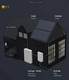

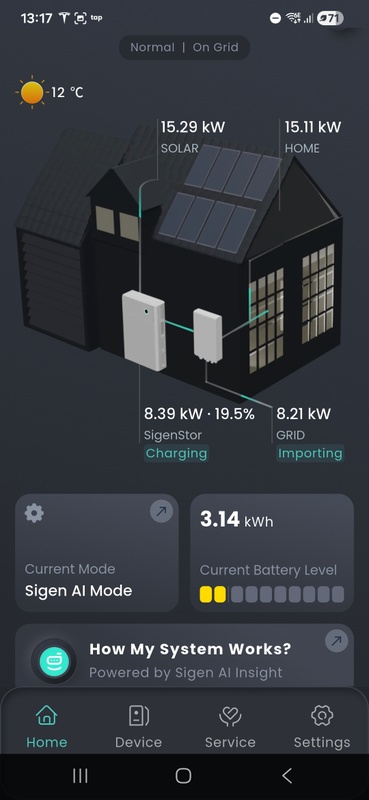

Bij mij maakt AI er een zooitje van:
Afbeeldingslocatie: https://tweakers.net/i/aJL4Cnq-cMbrMfKc4DpM0I7R6Qc=/x800/filters:strip_icc():strip_exif()/f/image/vqHXO6LHA925D0aGYfs88vHB.jpg?f=fotoalbum_large
Export is gelukkig 0, maar waarom in hemelsnaam PV volle bak aan?!?
Edit: zodra ik peakshaving uitzet gaat ook PV opbrengst naar 0... Bijzonder...
[ Voor 6% gewijzigd door Adze op 25-04-2026 13:21 ]

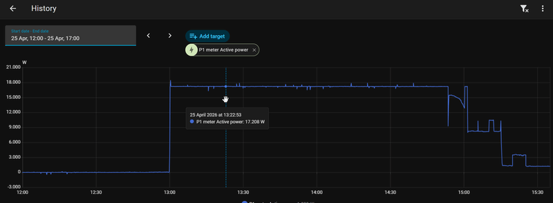

Update: mijn SE 5K (AC gekoppeld via Smartport op Sigenstor) is om 12:38 automatisch afgeschakeld door de Negatieve tariefoptimalisatie instelling in SE, ruim voor de diepste negatieve prijzen. Sigen AI staat paraat om vanaf 12:45 te beginnen met grid inkoop:
Afbeeldingslocatie: https://tweakers.net/i/zJ-GG7KmMdjMQZg4yAJnvVEud4A=/x800/filters:strip_icc():strip_exif()/f/image/ABhypAoo103IARbBsE39sdyf.jpg?f=fotoalbum_large

Adze schreef op zaterdag 25 april 2026 @ 13:18:
Da’s vreemd. Bij mij staat peakshaving aan en PV ging ook naar 0.

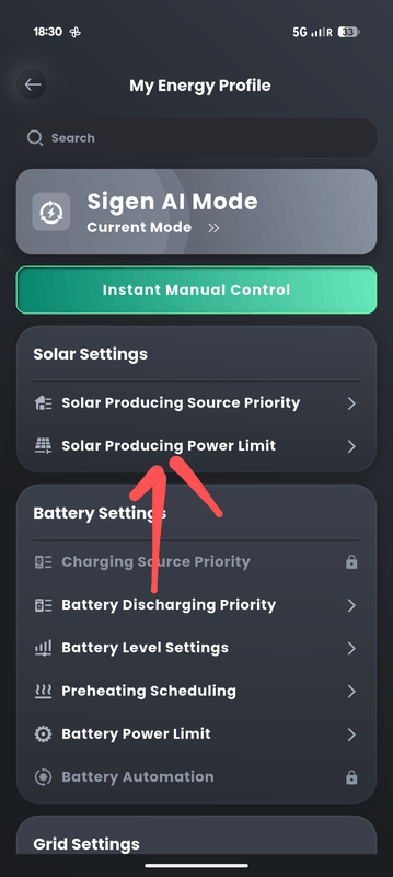

kliffen schreef op vrijdag 24 april 2026 @ 17:31:
Als de PV DC aangesloten is kun je deze in de instellingen knijpen.
Er is een optie ‘beperkingen voor zonneproductievermogen’ . Als je die op 0 zet dan produceren de DC aangesloten panelen niet meer. De AC panelen gaan gewoon door.
Heb ik vandaag getest.
En gaan de DC aangesloten panelen weer aan als de prijzen weer positief worden? Of moet je dan weer handmatig instellen

  • kliffen
  • Registratie: Februari 2025
  • Laatst online: 16:47
Opie schreef op zaterdag 25 april 2026 @ 14:04:
Dit bleek niet nodig. Als je systeem op AI modus staat gaan de DC aangesloten panelen vanzelf uit en weer aan.

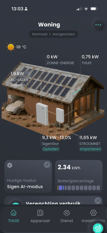

kliffen schreef op zaterdag 25 april 2026 @ 12:31:
Ik zag het niet in de voorspelling, maar de DC gekoppelde panelen zijn zojuist uitgeschakeld.😃
Hier gebeurde dat ook, niet in de voorspelling te zien, maar panelen werd afgeschakeld en systeem ging max importeren, wat mij wel opviel is dat l3 overbelast werd en systeem daar ‘niets’ meedoet. Heb de complete grid import terug moeten zettenAfbeeldingslocatie: https://tweakers.net/i/0MlCftVI2aBaNRzhNAASd1cp4bg=/800x/filters:strip_icc():strip_exif()/f/image/8YWzJB3RfiasBGtHt3kkfjnj.jpg?f=fotoalbum_large

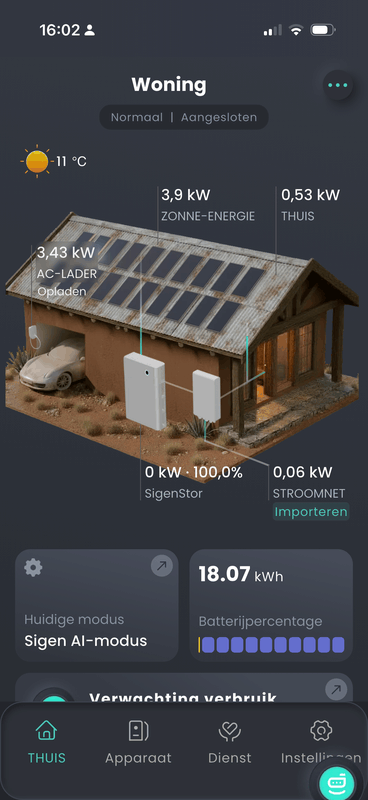

  • RobSig
  • Registratie: November 2025
  • Laatst online: 19:32
En de zonnepanelen zijn weer ingeschakeld. Dit overtreft mijn verwachting. Klasse systeem!

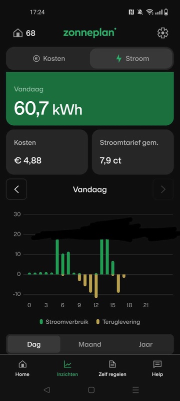

Bschnitz schreef op zaterdag 25 april 2026 @ 14:43:
Ik zit op mei, wat zie jij dan?
Ik bedoel dat als ik in de app kijk naar de opbrengst van vandaag dan zie je het niet bij de terugleverkosten staan. Immers zou dat meer dan €3.50 moeten zijn. Waarschijnlijk logisch maar ik was daardoor in de war. Het wordt dus gewoon van je Stroom afname afgetrokken.
Afbeeldingslocatie: https://tweakers.net/i/4RsMwsFWTXeiK26F8M4WftrCe00=/x800/filters:strip_icc():strip_exif()/f/image/XRQCvq8DRn5MWsSe03ji0LJe.jpg?f=fotoalbum_large
Afbeeldingslocatie: https://tweakers.net/i/JXfb8R2vXEcwjIJzdFyZ23SVIT8=/x800/filters:strip_icc():strip_exif()/f/image/1tLBm7PhzRlurS10n1zRQp8v.jpg?f=fotoalbum_large
[ Voor 21% gewijzigd door timpel_800 op 25-04-2026 17:35 ]

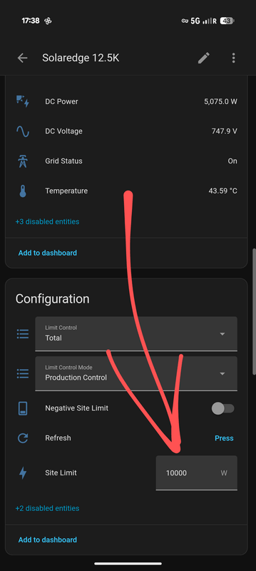

  • Bschnitz
  • Laatst online: 19:52
Ritsjiej schreef op zaterdag 25 april 2026 @ 17:13:
Ha allemaal,
Ik heb redelijk recent een sigenstor gekocht, (24 kwh; 12 kwh omvormer) en kom voor het eerst in aanmerking met negatieve stroomprijzen.
Ik weet van mijn oude huis (SolarEdge zonnepanelen) dat ik de zonnepanelen uit kon schakelen, maar hoe zit dat bij de Sigenstor? Normaal laat ik de batterij handelen volgens de VPP van Frank, maar dat heb ik voor vandaag al ontkoppeld en ben zelf gaan laden en ontladen.
Ik zie dat er mensen zijn die de zonnepanelen wel automatisch hebben ingeschakeld en uitgeschakeld. Hoe kan ik dit regelen? Bedankt alvast!
SE heeft een eigen manier om dat uit te zetten via tarieven, dat is de officiële manier.
Afbeeldingslocatie: https://tweakers.net/i/KYU3E-4uBoeLZPMsPoqgL07uKWU=/x800/filters:strip_exif()/f/image/TpNpCJiwC8HvfjCHOh4HgaQ4.png?f=fotoalbum_large
Of via HA modbus en dan power limit op 0kW zetten of iets wat je wilt.
Afbeeldingslocatie: https://tweakers.net/i/85pocd-_gnUTGdq25YnrUO83SZw=/x800/filters:strip_exif()/f/image/vGHOMCfAQ9A1QfzMcpIXRmlX.png?f=fotoalbum_large
Als je DC zp via Sigen zelf hebt, regelt de AI dit.

  • Bschnitz
Ritsjiej schreef op zaterdag 25 april 2026 @ 18:20:
Ik heb helaas nu geen SE, dit was in mijn vorige huis.
HA heb ik ook niet, mijn panelen staan rechtstreeks aan de Sigenstor gekoppeld. De AI modus heb ik nooit gebruikt. Gaat die het morgen direct goed regelen of moet dat eerst worden ingesteld?
Is er een andere manier behalve de AI modus?
Ai moet eerst paar dagen trainen dus nog clue of die het goed doet.
Binnen de ai opties heb je ook een instelling om je zonnepanelen in kW te beperken tot 0kW. 2 instellingen van boven.
Afbeeldingslocatie: https://tweakers.net/i/FSHGNrs6gLNllpF48MvpIVcq3l4=/x800/filters:strip_exif()/f/image/oXDVqwBmN1VjwGCVGcYyz6AC.png?f=fotoalbum_large
Wellicht werkt dat wel direct, kan je zelf testen.
[ Voor 19% gewijzigd door Bschnitz op 25-04-2026 18:31 ]

  • Ritsjiej
  • Registratie: Juli 2020
  • Laatst online: 24-10 20:43
Bschnitz schreef op zaterdag 25 april 2026 @ 18:30:
Top, dan ga ik die proberen morgen. Bedankt!

Ritsjiej schreef op zaterdag 25 april 2026 @ 17:25:Netjes! Hoe heb je dit voor elkaar gekregen? Dan ga ik kijken of ik mijn Sigenstor ook zo kan instellen voor morgen
Niets speciaals eigenlijk…. AI max profit, inkoop en verkoop op + 13. Geen ZP+2 of peakshaving of wat dan ook.

Systeem hier houdt geen rekening met eigen verbruik en gaat weer over de grenzen, heb laatste software. Kan de instelling ‘maximale netaansluitstroom’ niet aanpassen. Kan alleen de installateur dit?

Gebeurd dit bij jullie ook. Rond 12:15 stopt het importeren om vervolgens uit accu te pakken. Prijzen zijn negatief en lijkt met niet ‘goed’.Afbeeldingslocatie: https://tweakers.net/i/wT4Ud1JGIsLqshQKbfwbSnYRp3w=/x800/filters:strip_icc():strip_exif()/f/image/GgMsIPX2QF1Jc7aF0W0LERZC.jpg?f=fotoalbum_large

Bij mij gaat het toch niet helemaal goed. Hij is nu al vollop aan het laden terwijl om 13 uur pas echt de prijs hoog is. Hij drukt de zonneenergie wel, maar tot 3kW. Solar producing limit naar 0kW gezet maar dat heeft geen effect.
Edit. Het is nu 12.30 en nu weer gestopt met laden vanuit het net. Misschien zat er een heel duur kwartier tussen (ik heb zonneplan en uurprijzen)
[edit] ik lees verkeerd. Er staat dat dit uitgeschakeld is. Dat moet je installateur aanzetten, en snel ook ! [edit]
Maar wat staat er ingesteld? Want er staat wel per fase, dus als er 17kW staat dan moet dat goed zijn.
Ben je alleen aan het laden uit het net of heb je nog andere grote gebruikers aan staan die slechts op 1 fase veel stroom trekken? Want de Sig verdeelt normaal de stroom netjes over de 3 fase als hij oplaad.
[ Voor 6% gewijzigd door timpel_800 op 26-04-2026 12:28 ]
Hier ook zonneplan en uur prijs. Hier ging om 13:00 systeem weer om. Nu accu vullen, gaat wel weer over limit op 1 fase, dus hele import beperking maar weer aangezet wat eigenlijk niet nodig zou hoeven zijn

Hier ging het dus ook niet goed. PV ging niet om 11u uit zoals had gemoeten, dus maar handmatig naar 0 begrensd. Toen ging ie inderdaad om 12u al volle bak laden wat ie om 13u pas had moeten starten, dus ook dat heb ik handmatig moeten regelen. En mijn EV lader stopt te vaak tussentijds door DLM wegens overbelasting.
Nee zorgeloos is het niet en dat had ik vanmorgen al een beetje verwacht obv de strategy, zo moeilijk moet het toch niet zijn om wat harde regels te programmeren obv negatieve prijs.
Nu had ik de panelen weer aangezet en de EV moest nog een klein stukje, gaat ie naast PV vanuit de batterij aanvullen ipv vanuit de grid 8)7
[ Voor 12% gewijzigd door JPS op 26-04-2026 16:09 ]

Hier weer een goede middag gedraaid...
Afbeeldingslocatie: https://tweakers.net/i/l4ALZEVQpHeFkaJV6o2F0YMspsQ=/x800/filters:strip_exif()/f/image/54o49g8nVsvVKVx4igVQAK3n.png?f=fotoalbum_large
Audi Q4 e-tron 45 Quattro, Opel Mokka Electric, 17,6 kWp PV, WW-warmtepomp, gasloos sinds 2023, 32 kWh / 17 kW thuisaccu

Deze is toch ook wel briljant van de Sigenstor. Om 1 uur ging de warmtepomp het warmwater even opwarmen tot 60 graden met elektrisch element van 6kW terwijl de maximale belasting al bijna was bereikt met ander dingen. Toen sprong de DC aangesloten PV even 15 minuten aan!
Afbeeldingslocatie: https://tweakers.net/i/Rzq1DxVLWIfNc5VY7wL69r1I7bA=/x800/filters:strip_exif()/f/image/w5y7CItpUGwhFoWrnsOrNvuH.png?f=fotoalbum_large
[ Voor 3% gewijzigd door kliffen op 26-04-2026 19:43 ]

Was prima dag hier en dank zij @duoruvis ging de pv mooi op tijd uitAfbeeldingslocatie: https://tweakers.net/i/-4Ty72xIccQy6tsjTLVabmRykd8=/x800/filters:strip_icc():strip_exif()/f/image/25LXKTJs9CaiFxnEqN8Fo4Nz.jpg?f=fotoalbum_large
Bij maximaal ‘net import’ is door installateur inderdaad 17kw ingesteld.
Als de SIG aan het laden is verdeeld hij dit prima over de drie fasen (gecheckt).
Echter gaat er een apparaat aan in huis en wordt de max waarde van die bewuste fase dik overschreden (ruim 2 kw).
Dit zou ik graag willen aanpassen (automatisch) minder laden bijvoorbeeld…
Nu heb ik handmatig een veilige marge ingezet van 14kw, maar dat zou toch niet moeten lijkt me
  • kliffen
Ik heb precies hetzelfde. Daar heb ik contact over gehad met Sigenergy. Het gebeurt niet altijd. Het heeft te maken met welke opdracht de Sigenstor op dat moment van de AI heeft gehad. Ze zeiden ‘hold’ of ‘niet laden/niet ontladen’.
Voor mij werkt het om ook de peakshaving aan te zetten op 17kW. Dan blijft de overschrijding beperkt tot hoogstens een paar seconden.

timpel_800 schreef op zondag 26 april 2026 @ 12:24:
Ik quote mijzelf hier even:
Bij mij bleef 1 string door produceren, terwijl de andere netjes afgeschakeld waren. Dit is de string met 14 panelen die een VMPP van 65,4V per stuk hebben. 14 panelen in een string maakt 65,4V x 14 = 915,6V.
De datasheet zegt dat de MPPT Voltage range van 160 tot 1000V gaat, dit is dus binnen de limiet. Het kan natuurlijk zijn door het koude weer en de felle voorjaarszon dat de VMPP wat hoger was, maar ik heb een paar keer gekeken en de string was steeds rond de 900V.
Volgens Sigenergy is het voltage te hoog en kon de MPPT daarom niet afschakelen.
Ik kan het voltage niet terugkijken in de app. Jullie wel?
(Ik draai ook HA maar helaas was die niet up to date en heeft hij geen geschiedenis opgeslagen van de PV3)
Afbeeldingslocatie: https://tweakers.net/i/qQXXQIzw13jhk86Qxns-j8dtGfU=/x800/filters:strip_icc():strip_exif()/f/image/xARLLaiWiT0yQUR6Xg95iqNF.jpg?f=fotoalbum_large
[ Voor 12% gewijzigd door timpel_800 op 28-04-2026 17:31 ]
