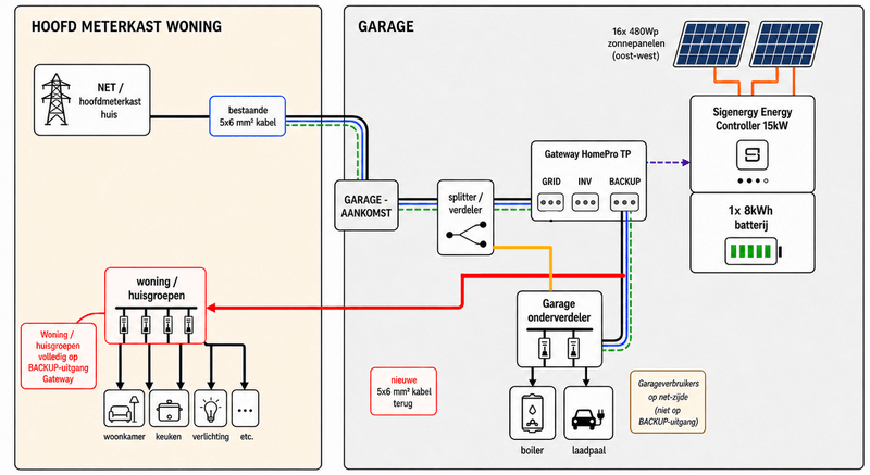

WouterEllis schreef op woensdag 29 april 2026 @ 09:00:
Ik heb een vraag over het installeren van de Sigenstor op een onderverdeelkast.
De situatie is als volgt:
In gebouw 1 zit de hoofdmeterkast
In gebouw 2 zit een onderverdeelkast met meerdere subgroepen & een glasvezeldistributiepunt
In gebouw 2 zou ik de Sigenstor + DC lader willen plaatsen omdat hier een elektrische auto naast geplaatst kan worden.
In gebouw 1 zou ik de gateway willen plaatsen (naast de hoofdmeterkast) om de noodstroomvoorziening te kunnen gebruiken.
Tussen de twee gebouwen zit een meter of 50, en zoals jullie waarschijnlijk wel begrijpen voel ik er weinig voor om een nieuwe kabels in de grond te graven, als de bestaande voldoende zijn.
Is het aan te sluiten op de bestaande situatie? Of moeten er rechtstreekse kabels zitten tussen de gateway en de batterij? En welke dan?
Zijn er mensen met een vergelijkbare situatie? Of ervaringen met..?
Het zou natuurlijk helemaal ideaal zijn als er een aansluitschema beschikbaar is.
Als ik lees wat voor gelazer de zelfmonteurs hier hebben met installatie en instellingen (of ik lees het verkeerd……) zou ik het door een goede Sigen dealer laten monteren. Kost m.i. haast niks en heb je direct goed advies er bij en hoef je het wiel niet opnieuw uit te vinden…
De situatie die je schetst kan gewoon zoals ik in mijn eerdere replay schreef, heb het hier naar volle tevredenheid draaien.

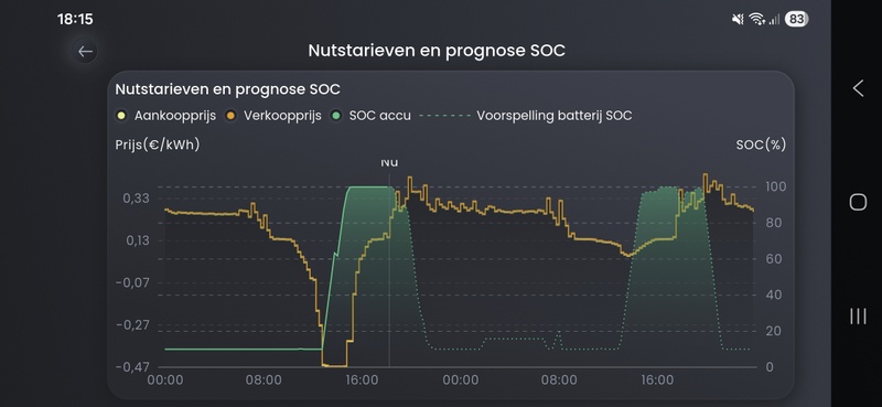

  • Laatst online: 06:14

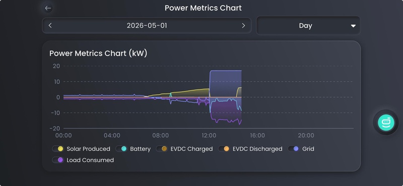

Weet iemand waarom erbij negatieve prijzen geen ‘batterij inkoop’ vermeld wordt in de grafiek voorspelling. De vorige keer ging het systeem namelijk ook zonder vermelding de batterij legen en tijdens negatieve prijzen volledig inkopen.Afbeeldingslocatie: https://tweakers.net/i/Qe6qOCSaUpi0T4aCC6WeXF55jiU=/x800/filters:strip_icc():strip_exif()/f/image/WVcrUz3ttPkAw0yV96Yfbhxz.jpg?f=fotoalbum_large
Tevens werd de laatste keer de zonnepanelen netjes uitgezet, ook dat zie ik niet terug in voorspellingen
[ Voor 8% gewijzigd door Fchart op 01-05-2026 00:03 ]

Fchart schreef op vrijdag 1 mei 2026 @ 00:01:
Weet iemand waarom erbij negatieve prijzen geen ‘batterij inkoop’ vermeld wordt in de grafiek voorspelling. De vorige keer ging het systeem namelijk ook zonder vermelding de batterij legen en tijdens negatieve prijzen volledig inkopen.[Afbeelding]
Daarvoor moet je zonopwek uitvallen.

Bschnitz schreef op vrijdag 1 mei 2026 @ 07:31:
Dat gebeurde laatste keer ook, alleen zie je nergens terug in prognose voorspelling en AI uitleg, hebben jullie/jij dit ook.
Ga er vanuit dat degene die panelen hebben direct op de sigenergy worden afgeschakeld bij negatieve prijzen

Fchart schreef op vrijdag 1 mei 2026 @ 08:43:
Dat is een richtlijn die kan afwijken.
Je moet er niet vanuit gaan dat deze niet 100% waarheid is, eerder 80-90%.
De unit gaat ad-hoc ook nog keuzes maken op basis van verschillende factoren.

Hier startte AI om stipt 12:00 een batterij-laadsessie (de prognose gaf niets aan vandaag, omdat hij verwachtte met zonnestroom naar 100 % te gaan, zo was dat vorige week ook bij negatieve prijzen).
PV output was er nog wel (die schakelde blijkbaar niet strak om 12:00 uit) dus het was niet dat hij inschakelde om PV output te compenseren oid.
Ik heb hem op 60 minuut 'behoud batterij' gezet. Zodat hij om 13:00 -hopelijk- dan gaat laden. Hij kan van 13:00-15:00 prima de batterij vol krijgen.

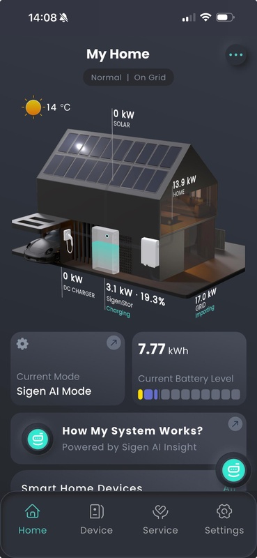

Gaat bij mij niet lekker:
Afbeeldingslocatie: https://tweakers.net/i/0QhSfehcdr74qSeljxBKMFYzIG0=/x800/filters:strip_icc():strip_exif()/f/image/PMarSqxJ3vvOfZnwhAj4JIqt.jpg?f=fotoalbum_large
Maar even handmatig ingegrepen...

Adze schreef op vrijdag 1 mei 2026 @ 13:16:
Export limit ingesteld wellicht? En wat zijn de tarieven?

  • Adze
  • Laatst online: 19:38
Adze
CCNP !
djrednas schreef op vrijdag 1 mei 2026 @ 13:24:
Afbeeldingslocatie: https://tweakers.net/i/w_No4N1zN3k10sQa26EcNDPR6SY=/x800/filters:strip_icc():strip_exif()/f/image/OUSglW1bh2hpcbSeBVv5yMtW.jpg?f=fotoalbum_large
Export limiet en import limiet staan op 15kW.
  • timpel_800
  • Registratie: Maart 2022
  • Laatst online: 18:53
Probeer
Solar producing limit en zet hem naar 0.
Bij mij ging hij ook om 12 uur al volle bak laden. Toch jammerAfbeeldingslocatie: https://tweakers.net/i/u_kGpT0N7sxWwCp_px7pSG2dw-U=/x800/filters:strip_icc():strip_exif()/f/image/Xlhw9LUZ7rgF4sVwwziR1DfU.jpg?f=fotoalbum_large

  • Adze
Adze
CCNP !
timpel_800 schreef op vrijdag 1 mei 2026 @ 13:36:
Probeer
Ow dat werkt zeker, maar vind het raar en ongewenst dat ik moet ingrijpen. Het is dat ik nu tijd heb... Kut AI!

Negative Price Harvest vandaag 11:30-15:45 met uitschieters tot -46 ct.
Twee interessante observaties:
SE afschakeling: Bij de buren begon de PV al om 11:15 langzaam af te knijpen naar 0 kW op 11:30, bij mij startte dit pas om 11:30 met 0 kW om 12:00. Herstel bij beiden vanaf 15:30 met top op 16:00. Dit is puur SE gedrag, de Sigen AI heeft geen invloed op het PV vermogen.
AI anomalie: Tussen 13:30-14:00 stopte de AI bij mij plotseling met laden en begon te ontladen op SOC 63,4%, midden in de diepste negatieve prijsperiode. Handmatig 30 minuten opladen geforceerd waarna AI correct doorging. Bij de buren een vergelijkbaar maar korter voorval tussen 14:45-14:50 (~0,79 kW ontlading, minimaal SOC verlies).
Kleine toevoeging aan post:
Zie screendump, de kleine inzinking in de SOC lijn rond 13:30-14:00 toont de AI anomalie.

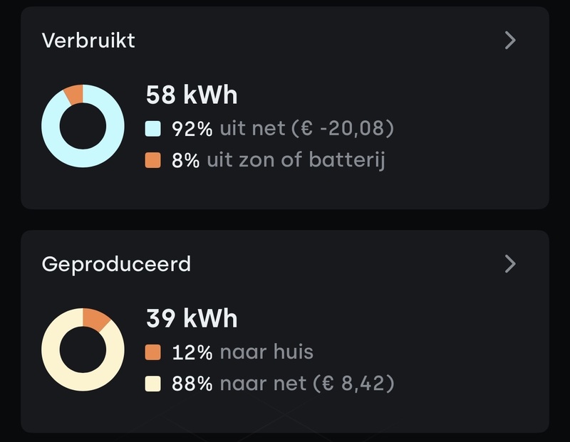

  • kliffen
  • Registratie: Februari 2025
  • Laatst online: 17:53
De onbalansprijzen waren tijdens de goedkope uren een stuk hoger zie ik, die lagen rond de 0 cent. Blijkbaar waren de prijzen vooraf niet lekker ingeschat. Dat was een paar dagen geleden ook zo.
Gevolg is dat mijn auto’s die via Frank slim laden tijdens een groot deel van de lage prijsperiode niet aan het laden waren. Frank gebruikt de onbalansprijzen nl. om te handelen. Later in de middag wordt dan alsnog de auto geladen, maar Frank rekent wel met mij af obv de laagste prijzen van de dag. Hierdoor had ik alle capaciteit vrij voor de batterij tijdens de prijsdip en daarna weer alle capaciteit voor de auto tegen hetzelfde lage tarief.
2x feest 🥳

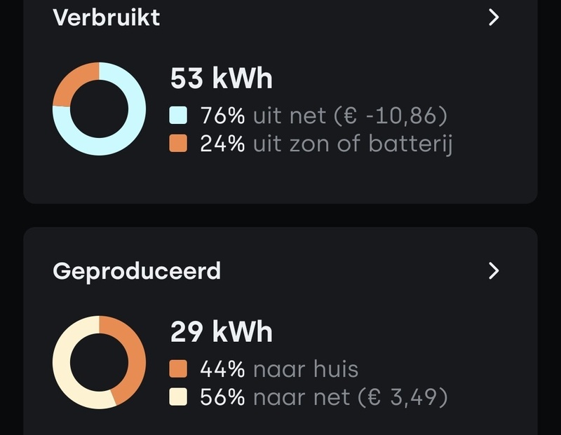

Dit was mijn 1 Mei met Tibber:
Afbeeldingslocatie: https://tweakers.net/i/rqkUhGqfSmRsl2aBLUG1a2rKHSg=/800x/filters:strip_icc():strip_exif()/f/image/U28RPKMN9gLyReLoZdh04mbT.jpg?f=fotoalbum_large
28 euro toch wel erg lekker op 1 dag!
Ik merk wel dat de AI/Sigenery nog niet goed inschat/weet dat mijn zonnepanelen uitgaan bij negatieven stroomprijzen. Is hier wat tegen te doen dat jullie weten?

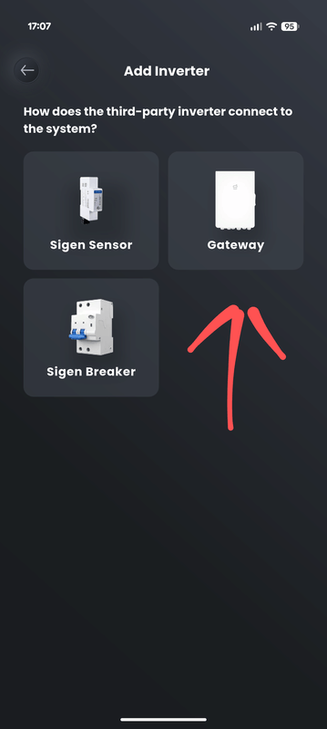

  • bekkerm
  • Laatst online: 19:10
shthpnz schreef op zaterdag 2 mei 2026 @ 00:27:
Mijn observaties:
Voor het eerst de app Zonnedimmer mijn 26 Enphase omvormertjes keurig uit laten schakelen. Om 12 uur precies deed ie dat. Om 13 uur ging Sigen de batterij vullen, maar schakelde om 13.30 naar ontladen?! Handmatig tot 16 uur verplicht laten laden.
Gek genoeg schakelde Zonnedimmer de zonnepanelen niet meer in. De app zegt weliswaar dat er weer 100% geladen kon worden en de Enphase-app zei hetzelfde, maar er is geen productie meer geweest.
Dus een hickup van Sigen, waar ik op tijd bij was en een (fatale) interactie tussen Zonnedimmer en Enphase.
Toch nog mooi bijna €30,- bijgeschreven en een gemiddeld maand-stroomtarief van -23 cent.
Tip van het jaar dit... Ben al 2 jaar bezig om mn enphase standard te temperen. Via app enzo lukt niet.
Gister was ik gelukig wél thuis en kon de auto etc en airco's aanzetten om de tijdspanne te overbruggen.
Ik sprak een collega met dezelfde setup en zei dat hij eea uitbesteed aan Frank E en die partij de panelen afschakeld. Huh, dacht ik, dat kan dus gewoon. En toen kwam jij. Geen idee waarom ik deze niet eerder gevonden heb maar mijn installateur zei simpelweg, ja koop maar de metered gateway (€400)...
App (nou ja, webinterface) geïnstalleerd en gaan. Heb m op €-0,13 gezet.

Zo we zijn weer paar dagen verder, heb alles besteld. 16x 480wp panelen oost-west opstelling, 1x 15kw omvormer, 1x 8a accu zal eind volgende week geleverd gaan worden.
Zoals eerder gezegd wil ik alles zelf gaan aansluiten, er komt mij een gecertificeerde electricien helpen voor het ac gedeelte, maar hij is voor nu onbekend met sigenergy (en thuisbatterijen). Samen willen we ervan leren en ik hoop dat iemand is die mij hier goed kan adviseren.
Dit is mijn hoofd meterkast op dit moment.
Afbeeldingslocatie: https://tweakers.net/i/awHjYjoZSQDLPjEm2wQn2k1J5oM=/x800/filters:strip_icc():strip_exif()/f/image/CVfF0Zlg8CE6px0XN1hY6h3f.jpg?f=fotoalbum_large
Hier zit het hele huis op. Achter de witte schneider automaat zit een 5x6mm2 kabel die naar de garage loopt. Die komt op deze foto links boven binnen en gaat naar een onderverdeel meterkast in de garage waar momenteel (een klein stopcontactje op zit voor klein boilertje) en mijn 11kw autolader.
Afbeeldingslocatie: https://tweakers.net/i/teVqcO0kwW3lVMYQD_em-7o00vc=/x800/filters:strip_icc():strip_exif()/f/image/sTrF07PsnKn2UgC3pU0s5NzL.jpg?f=fotoalbum_large
Nu wil ik zoveel mogelijk voorbereidende werkzaamheden doen. Als ik het goed begrijp zal ik nu nog een keer een 5x6mm kabel moeten leggen tussen de hoofdmeterkast en de garage. Deze is zo 20 meter lang.
Wat moet ik in de hoofd meterkast laten aanpassen hiervoor. Vanaf de hoofdschakelaar naar een automaat (welk type) vanaf daar dan met een nieuwe 5x6 kabel naar de garage, die gaat dan de gateway in (deze bevat alle juiste onderdelen al of niet dat is mij onduidelijk uit de handleiding van sigenergy)
Dan sluiten we de omvormer aan op de gateway zoals in handleiding staat en de uitgang van de gateway moet dan weer terug met bestaande 5x6 kabel naar hoofdmeterkast en in garage een splitsing maken voor de meterkast daar zodat die ook offgrid kan gaan?
Wat is hier wijsheid in en wie kan mij hierin adviseren en helpen alvast bedankt.

Dw1-nl schreef op zaterdag 2 mei 2026 @ 11:10:
We helpen je graag maar heb je het schema van @EB W gezien dat regelmatig gedeeld wordt? Daar staat alles netjes op. Wat je zegt klopt allemaal.
Je hoeft in principe alleen een extra Hoofdschakelaar met dezelfde waarde 40A te plaatsen in je groepenkast. (Extra aardlek kan maar meningen verdeeld)
De gateway is helemaal af daar hoef je niks te doen, alleen de kabel van de omvormer, de kabel vanaf de originele hoofdschakelaar op GRID en kabel naar de nieuwe hoofdschakelaar op BackUp .
Vergeet niet een 10mm2 aarde kabel te leggen en upt kabels.
Ps als ik kijk naar het werk van jou elektricien dan moet het wel goedkomen, ziet er allemaal keurig uit.

Bschnitz schreef op vrijdag 1 mei 2026 @ 18:49:
Alleen voor vandaag insane!? Zit ik hier met 40 xD
Vorige maand was ik al happy.
Ex btw.
Lekker toch, dit zijn de maanden waarin het moet gebeuren.
De eerste maand met behoorlijk negatief saldo dit jaar voor mij ook.
Jij zit wel op een heel ander afname en teruglever tarief!

timpel_800 schreef op zaterdag 2 mei 2026 @ 13:01:
Yea, ben bezig met de 2027 simulatie salderen op je sigen.
Dus er moet uiteindelijk 10/11c verschil zijn tussen inkoop en verkoop.
Om dan ex vs inc btw te salderen.
Dat is sinds gisteren al bijna behaald, nog minder dan 1c. Dat lukt wel deze maand :p
In deze situatie zou ik 2 nieuwe kabels leggen van de meterkast naar garage om aan te sluiten op de gateway. Dan blijft dat een mooie clean aansluiting. De onderverdeelkast in de garage blijft dan zoals die is en zit dan ook automatisch al op de backup.
Sigenstor 32kWh/10kW + EVDC. PV 13kWp. WP 5000kWh/jaar. EV 5000kWh/jaar

Wel zonde van die extra kabel. Zou ik eerder die onderverdeelkast weghalen en daar de gw hangen?
Amber 65. Atlantic Explorer. 20.000Wp zonnepanelen. 48kWh/20kW Sigenergy thuisbatterij Kia Niro EV. Zappi Laadpaal. Bakkerij aan huis -> 40kW deckoven

timpel_800 schreef op zaterdag 2 mei 2026 @ 13:53:
En de autolader dan?
  • Dw1-nl
  • Laatst online: 25-10 21:50
Dw1-nl
Webontwikkelaar
Mijn gedachtengang nu is:
Net
Hoofd-meterkast
bestaande 5×6 mm² kabel naar garage
Sigen Gateway GRID-ingang
Sigen Gateway BACKUP-uitgang
nieuwe 5×6 mm² kabel terug naar hoofd-meterkast + splitsing garage meterkast
woning-groepenkast / alle huisgroepen
En garage dan:
PV-panelen
   ↓ DC strings
SigenStor 15 kW + 8 kWh accu
   ↓ korte AC-kabel
Sigen Gateway INV-ingang
Mbt de autolader/meterkast in garage zat ik te denken aan dit gewoon:
   ├── nieuwe 5×6 mm² terug naar hoofd-meterkast / woning
   └── lokale garage-onderverdeler
          ├── stopcontact / boiler
          └── laadpaal
Dat moet toch voldoende zijn? @kliffen dan hoef ik nu maar 1x 5x6 erbij te leggen, die gebruiken als aanvoer/retour en retour in garage splitsen terug naar hoofdmeterkast en naar garage meterkast?
De gateway komt naast de meterkast in de garage te hangen dan.
  • kliffen
Die retour splitsen zou ik zelf niet doen.
Mijn keuze zou zijn:
1 extra kabel naar de garage voor de onderverdeelkast. Op die onderverdeelkast een MID gecertificeerde lader, waarmee je ERE certificaten kunt verhandelen en loadbalancing hebt.
De onderverdeelkast met daarop een mobiele lader afsplitsen van de 17kW retour zou ik niet prettig vinden en mag misschien niet eens binnen de NEN. Je sluit dan 2 groepenkasten aan op die ene 17kW voeding. Dat weet je installateur vast wel.

Dw1-nl schreef op zaterdag 2 mei 2026 @ 14:18:
Net
Hoofd-meterkast
En garage dan:
PV-panelen
   ↓ DC strings
   ↓ korte AC-kabel
          └── laadpaal
Weet niet welke gateway je kiest, maar wellicht kan de autolader ook nog op de smartport.... en kun je de onderverdeler helemaal weglaten. Voor het boiler stopcontact is waarschijnlijk nog wel een plekje voor een automaatje te vinden in de gateway zelf...
Audi Q4 e-tron 45 Quattro, Opel Mokka Electric, 17,6 kWp PV, WW-warmtepomp, gasloos sinds 2023, 32 kWh / 17 kW thuisaccu

kliffen schreef op zaterdag 2 mei 2026 @ 14:33:
De lader wat er nu hangt is gewoon 11kw (domme Audi) lader, die wil ik vervangen door een AC Sigenergy lader zodra die beschikbaar komt me MID/ERE (of heel misschien toch de DC lader van Sig), maar dan maakt dat toch niet meer uit dan doet die vanzelf load balancen en kan die ook gewoon op de retour van de gateway?
ArPi75 schreef op zaterdag 2 mei 2026 @ 14:55:
Deze https://www.solar-bouwmarkt.nl/energy-gateway-3-fase.html, gewoon de standaard 3 fase gateway. Die op smartport is ook een idee, maar daar moet ik me even verder over inlezen, weet ook niet hoe normaal de AC lader van Sig zelf wordt aangesloten.
Nog 1x een 5x6 kabel leggen is te doen, maar 2x zal lastig worden de doorvoer van de garage naar de woning is al aardig vol en is buis die onder grond door loopt. Als ik nu vanuit de Gateway BACKUP-uitgang nu eerst terug ga naar hoofd meterkast en vanuit daar weer naar garage voor de autolader blijft dat toch identiek als dat ik die afsplitsing in de garage zou maken??
[ Voor 35% gewijzigd door Dw1-nl op 02-05-2026 16:04 ]
  • kliffen
Als je een sigen ac lader koopt dan is de oplossing van @ArPi75 via de smartport en boilertje via groepje in de gateway het beste idee denk ik. Onderverdeelkast dan weghalen. Dan hoef je inderdaad maar 1 kabel erbij te leggen.

Bschnitz schreef op vrijdag 1 mei 2026 @ 21:31:
Heb vandaag ook mijn best gedaan zonder laadpaal 😭.
Hoe is het bij jou gelopen?
@Bschnitz de Tibber data van 1 mei:
Afbeeldingslocatie: https://tweakers.net/i/7JbKzg_sYcBgmVQ54LtQxi1i1SY=/fit-in/4000x4000/filters:no_upscale():strip_exif()/f/image/slBtdIYd3h1snpu5G6wFy8Ru.png?f=user_large
Duoruvis screendump:
Afbeeldingslocatie: https://tweakers.net/i/0vuPXmy7d-dpgHPptjyI1IYDJtI=/800x/filters:strip_icc():strip_exif()/f/image/ciVanXKV0OzFFBckg6Xjy3ku.jpg?f=fotoalbum_large
Buren screendump:
Afbeeldingslocatie: https://tweakers.net/i/X-HvB75DJUyh8lqO65MX3E0QAug=/fit-in/4920x3264/filters:max_bytes(3145728):no_upscale():strip_icc():strip_exif()/f/image/7bn9GUYX7wbi7KVsBivW8xbo.jpg?f=user_large
Weet je misschien of je ook de hele onderverdeelkast op de smartport kunt aansluiten? En zou er dan op die verdeelkast ook een derde PV- omvormer mogen worden aangesloten naast een autolader?
Dat zou in mijn situatie een uitkomst zijn.

@Dw1-nl
Ik heb, zoals je misschien in m’n schema hebt gezien, een 10mm2 getrokken want er komt ook een 10mm2 het huis in dus leek me verstandig om dit gewoon door te zetten. Maar als je idd ruimte te kort hebt kan je voor een 6mm2 gaan, maar dat zal je installateur wel weten. Overigens kan je ook 4 aders nemen + Litze, scheelt weer een ader ☺️ wel even de litze met isolatie tape kenmerken als hij de meterkast in komt. 10mm2 is misschien een overkill, maar het voelde beter en wie weet handig voor toekomstige uitbreidingen.
Wat betreft de auto lader, hou er wel rekening mee dat als hij vanaf de backup poort wordt gesplitst hij gewoon doorgaat als je off grid gaat. Dit is uiteraard op te lossen door zelf iets te scripten in bijv. HomeAssist. De load balancing ging bij mij via de P1 poort naar de laadpaal, dus daar zal je ook even naar moeten kijken.
Sigenergy is best wel strikt met het supporter van systemen op de Smartport, dus weet niet of je zomaar alles daarop mag zetten.
Zelf zou ik dit doen: de meterkast kabel die de gateway in komt op een splitter zetten (er is nog 1 slot open hiervoor op de rail) en dan 1 naar de GRID laten lopen en de ander naar je aparte groepenkast waar de boiler en lader zit, wel even een alamat/aardlek tussen zetten. Mocht de Alamat van de GRID 2 kooien hebben dan is dat helemaal mooi en heb je geen splitter nodig natuurlijk. Misschien zou je zelfs de selectieve aardlek die ik heb geplaatst in de meterkast ook naar de GW kunnen verplaatsen en die gebruiken als splitter, we zo veilig voor de kabel naar je aparte kast. Echter heb je dan geen aardlek op je kabel tussen meterkast en GW (maar daar zijn de meningen over verdeelt, haha)
Dit is mijn schema:
Afbeeldingslocatie: https://tweakers.net/i/B_M4xYQ9m8L-pHtaE7qim7bbqVc=/800x/filters:strip_icc():strip_exif()/f/image/Jwk9Ax6DbXb8EioNXIOEiRfw.jpg?f=fotoalbum_large
Je kan dan de load balancing van de laadpaal gewoon z’n gang laten gaan, echter ivm de boiler moet je misschien de ingaande capaciteit softwarematig in de Sigen verlagen want die gaat buiten de meter om. Dus als die max 2kw deze op 15 zetten voor de zekerheid.
SigenStor EC 12kW + 16kWh Batt + 12,5kW EV-DC + HomePro GW | 18x Enphase IQ7+ (6,35 kWp) | WeHeat Sparrow P60 + 300L | Kia EV9 + VW e-Up

EB W schreef op zondag 3 mei 2026 @ 09:25:
@Dw1-nl
Dit is mijn schema:
Dank je, zo ga ik het ook inrichten voor mijn onderverdeelkast!

  • DWinters1979
Beste mensen op de Sigenergy forum,
Ik kijk al een tijdje met veel belangstelling mee in dit forum en heb sinds afgelopen donderdag hier ook een Sigenergy systeem draaien.
Betreft een 15kW omvormer met 27 kWh aan batterij capaciteit en een 3 fase gateway.
Nu draait alles en ik kwam erachter dat de opwekking van de pv panelen niet zichtbaar waren in de app.
Het grid wordt gemeten met een Eatron modbus meter.
Nu ben ik al ff aan t zoeken in de voorgaande berichten echter nog niet mijn oplossing.
De gehele meterkast zit op de backup aangesloten en ook mijn 3 pv omvormers.

  • DWinters1979
Onder mijn scène doe je dat toch?
Handmatig omvormer toevoegen en dan selecteer ik gateway en dan zegt het systeem “ inverter toevoegen niet beschikbaar”.
Geen aangesloten poort gevonden

  • DWinters1979
Ja dat probeer ik maar krijg deze melding.Afbeeldingslocatie: https://tweakers.net/i/yEIvrhxqIwS4JI1JnmppdwJN53Q=/x800/filters:strip_exif()/f/image/pqWQov7v0JDOWU0xFyjVkM3b.png?f=fotoalbum_large
Bschnitz schreef op zondag 3 mei 2026 @ 17:08:
@DWinters1979
In principe kun je zelf al inverter doen en dan vraagt die hoe die aangesloten is.
Dus softwarematig kan je weinig fout doen. Lijkt dan toch aan de manier te zijn hoe ze zijn aangesloten.
L/W wp Vaillant 75/6, Sigenergy 27 kWh/15, SWW Atlantic Explorer V4 270 3840 wp zuid 50' Solaredge 2960 wp zuid 15’ 1600 wp ow 15 Enphase, Sigenstor 2640 Wp west 45', Sigenstor 2820 Wp oost 45' MHI SRK-50ZSX, MHI SRK 25ZS-W, gasloos sinds december 2024

DWinters1979 schreef op zondag 3 mei 2026 @ 17:15:
Ja dat probeer ik maar krijg deze melding.[Afbeelding]
Wellicht omdat je een 3 fase omvormer hebt dat je iets in de installer account/app moet doen zodat je 1 fase werkt via de gateway.
No clue voor de rest nu....

  • Dw1-nl
Dw1-nl
Webontwikkelaar
@Dw1-nl
Dit is mijn schema:
Daar moet ik het even over hebben met de electricien. Als ik het goed begrijp bedoel jij dus onderstaande?
De aanvoer vanaf de straatkant is nu een 5x6, dus ik zie persoonlijk geen noodzaak om in de woning een 5x10 te leggen, of moet die nieuwe 5x10 al gebruiken voor garage + laadpaal ? en bestaande 5x6 als retour voor woning zelf?
