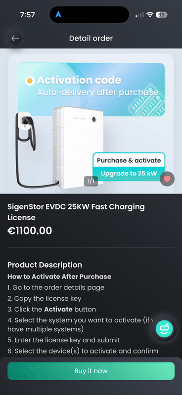

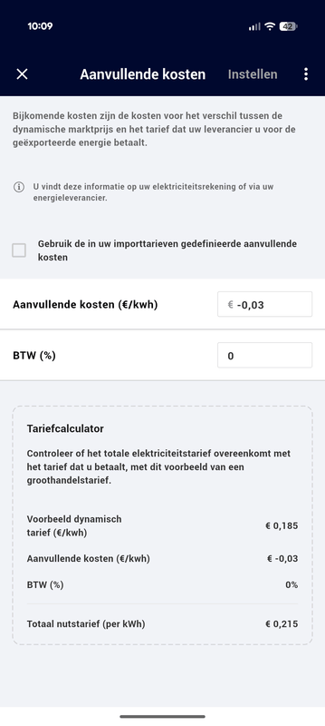

Ik zag gisteren trouwens dat het nu ook in NL mogelijk is om je 12,5kW DC charger software matig te upgraden naar 25kW. Echter wel voor €1100…. Tja ook al zou ik dan met de negatieve prijzen net iets sneller kunnen laden op het juiste moment, ik ga never nooit die €1100 extra eruit halen….
Afbeeldingslocatie: https://tweakers.net/i/2WccBFW461nq_yfikDnmB66DrUY=/x800/filters:strip_exif()/f/image/r6PjIl0Pzr8awlJ5ubxH4sIp.png?f=fotoalbum_large
[ Voor 35% gewijzigd door EB W op 05-05-2026 21:37 ]

€1100 is een behoorlijk bedrag voor een software unlock idd. Raar dat dit zoveel geld moet kosten, dat is meer dan het verschil tussen de aanschaf van een nieuwe 12,5 of 25kW lader als ik het zo bekijk.
Amber 65. Atlantic Explorer. 20.000Wp zonnepanelen. 48kWh/20kW Sigenergy thuisbatterij Kia Niro EV. Zappi Laadpaal. Bakkerij aan huis -> 40kW deckoven

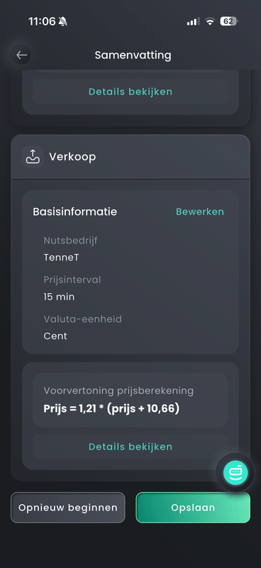

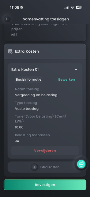

Omdat we vandaag zijn overgegaan naar Zonneplan het de installateur IA geactiveerd en de tarieven erin gezet.
Omdat ik de vraag eerder al had gesteld over hoe en wat je moet invullen zie ik nu dat er door de installateur andere tarieven zijn ingevuld dan hier in het forum aangegeven. Omdat we er zelf te weinig van weten de vraag: klopt onderstaande wel of niet en als dat niet is wat moeten we dan wijzigen.
We horen het graag
Afbeeldingslocatie: https://tweakers.net/i/Y7fWyZhE0c6N-oM-Sot53HegfHw=/x800/filters:strip_exif()/f/image/Glj3NVqBewaI6KnDBaXcj2O7.png?f=fotoalbum_large
Afbeeldingslocatie: https://tweakers.net/i/8TQ2K1-vr3gYUOgZbaYrzM1-YF8=/x800/filters:strip_exif()/f/image/O01uo167n1YKvs7bzwoOVYyp.png?f=fotoalbum_large
Afbeeldingslocatie: https://tweakers.net/i/mujx1QQkIcbn5DLO6j-3SBTCE9I=/x800/filters:strip_exif()/f/image/Ox8aICT9RE4p2F8gsra9iR22.png?f=fotoalbum_large
Afbeeldingslocatie: https://tweakers.net/i/HPo75phcTgt619AjClAzMa_8z8E=/x800/filters:strip_exif()/f/image/bg0eJuBCqvtrAfhyoNIubb3C.png?f=fotoalbum_large
Afbeeldingslocatie: https://tweakers.net/i/mSLmiVsIGaVxjeJOqixzkDeAcoI=/x800/filters:strip_exif()/f/image/rkp0JLSqXawplxcof7InDOI0.png?f=fotoalbum_large
Afbeeldingslocatie: https://tweakers.net/i/83Ehl-fWXA3kjcPOp7b1Esz7J50=/x800/filters:strip_exif()/f/image/Rvj0RI1c3vz9QeZlSs2VFU8F.png?f=fotoalbum_large
Afbeeldingslocatie: https://tweakers.net/i/xVfHblJFJ2KzF07OUBT9D1155s0=/fit-in/4000x4000/filters:no_upscale():strip_exif()/f/image/CYa57engzCN2uBM4IThLD7AA.png?f=user_large

GM65 schreef op woensdag 6 mei 2026 @ 17:15:
We horen het graag
Ik doe dit. Sinds ZP met uurprijs werkt en niet met kwartier.
Alles wat hierop lijkt is in principe prima. Balanced mode.
Afbeeldingslocatie: https://tweakers.net/i/A6n0rovPcgTOdzPtLabCpNmrxDY=/x800/filters:strip_exif()/f/image/OkGk1D4LHNoD0Mo11NpfRKSJ.png?f=fotoalbum_large
Afbeeldingslocatie: https://tweakers.net/i/K-bdbJLQhgRb04U-_W2g_BRy1T8=/x800/filters:strip_exif()/f/image/2MrMU3dcDsnuVYjltd675x1V.png?f=fotoalbum_large

  • GM65
  • Registratie: Januari 2023
  • Laatst online: 14:37
Waarom is de verkoop lager dan de aankoop?
  • Bschnitz
  • Laatst online: 20:55
GM65 schreef op woensdag 6 mei 2026 @ 20:06:
Zodat die iets minder enthousiast gaat verkopen. Hierdoor moet het verschil iets groter zijn qua winst om te verkopen.
Je kan het prima hetzelfde houden, alleen dan gaat die voor mijn smaak te snel verkopen met te weinig winst. Dus dit is maar net wat jij wilt.
Dus bijvoorbeeld 5c, dan zal die zeer weinig doen. Doe je 13c dan zal die al bij minimaal verschil gaan handelen, soms wel 2x per dag.
WP: ME SUZ-SWM80VA + ERST20D-VM2D || PV: 12.000Wp || Batterij: SigenStor 12kW + 24kWh || A++++ 151m2 570m3 || Laadpaal: VoltTime One Business || Auto: Leapmotor B10 Design Pro Max 67,1 kWh

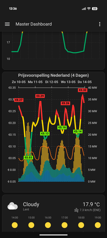

Zondag weer grote -€ prijs volgens mijn NED info.
Er wordt een 13MW overschrijding verwacht, dat gaat het dubbele zijn van wat er verwacht wordt aan verbruik.
Procentuele overschrijding is de grootste die ik tot nu toe gezien heb, dus ik gok -30 tot -60 cent per kWh, gezien dat we dat al eerder hebben gezien de laatste tijd lijkt me dat geen onredelijke verwachting.
Spaar dus vermogen vanaf vrijdag op, denk aan wasjes, vaatwasser en of auto.
Voor mensen met externe omvormers, regel dat die uit kan. Voor mensen met de Sigen, zorg dat je accu leeg is en dat je desnoods handmatig de opbrengst kan knijpen of uitzetten via de bekende Sigen opties.

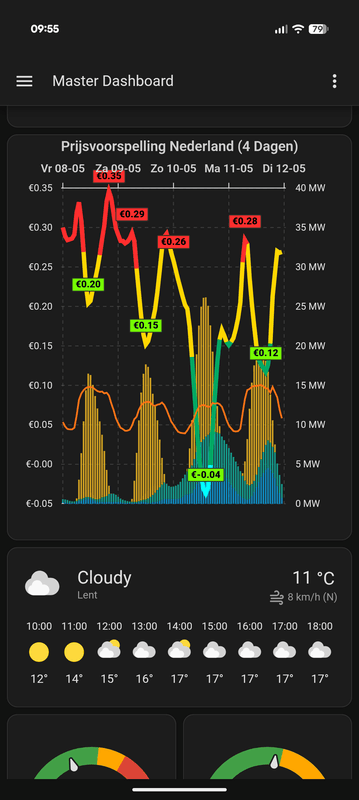

Goede tip! Welke info gebruik jij? Ik ben wel benieuwd!
Bedoel je deze? https://ned.nl/nl/energieweerbericht
Ik gebruik vaak deze: https://energie.theoxygent.nl/ (al is deze in mijn ervaring wat conservatief en dat levert 'vlakke' lijnen, hij 'mist' vaak de grote dips).
Mijn auto's waren de vorige keer bijna vol, maar nu richting het eind van de week leeg. Dus ik laat de laadpaal vrijdag en zaterdag maar even uit :9
[ Voor 12% gewijzigd door Pr088 op 07-05-2026 09:16 ]
  • Bschnitz
Pr088 schreef op donderdag 7 mei 2026 @ 09:14:
Ik heb zelf iets met een andere tweakers geknutseld. Hij de NED info en ik de grafiek. In HA.
Prijzen kloppen helaas niet altijd de ML heeft 2 weken nodig om goed de prijzen te voorspellen, maar helaas moet ik HA zo vaak herstarten door updates dat het bijna nooit goed lukt, maar het geeft je wel een goed idee hoe extreem iets is en wat je kan verwachten.
De dips geeft die dus juist goed weer, alleen de kosten zijn vaak veel hoger of lager, ze vallen gewoon zo enorm buiten de boot dat die niet meer goed kan voorspellen. Te veel onstabiele situaties.
Code staat al hier ergens in het topic.
Soms waarschuw ik hier in het topic voor de mensen zonder HA.
Oranje lijn is verbruik, de staffs zijn wind en zon.
Afbeeldingslocatie: https://tweakers.net/i/Lp6pZGbzbkW-ZMQcIisxzQNZMzM=/x800/filters:strip_exif()/f/image/WU5psSAJeTfXW4l1YPYgQkKC.png?f=fotoalbum_large

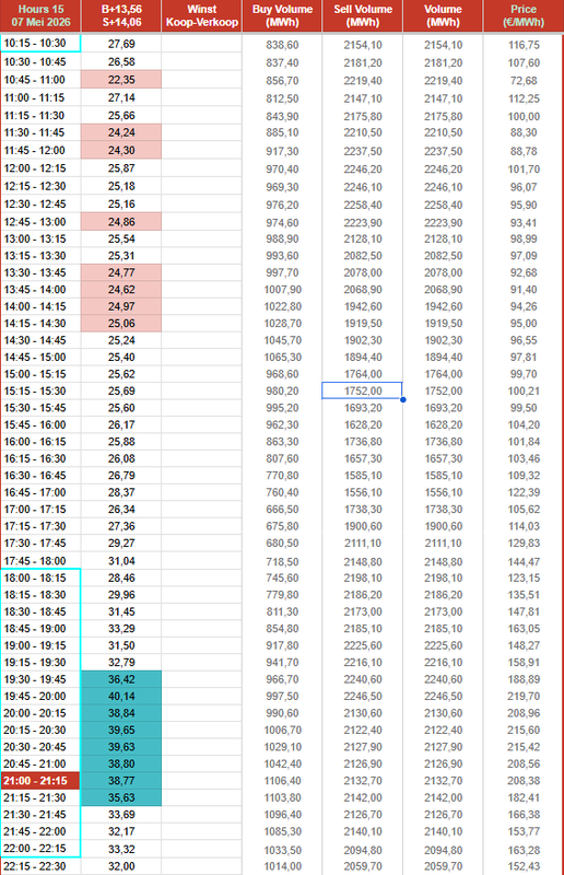

@pouln De AI kijkt verder dan alleen PV opbrengst, hij weegt DA prijzen per kwartier/uur, verwacht verbruik, SOC niveau en DA+1 verwachting mee. Gratis PV is inderdaad goedkoper dan inkopen, maar als de DA prijs laag genoeg is én de PV onvoldoende is om de accu tijdig vol te krijgen, kan inkopen toch de betere keuze zijn.
De tabel toont de Tibber en EPEX prijsstelling van vandaag (Tibber breakeven 13,56 ct), bij andere providers kan dit iets afwijken. Nergens is vandaag 13 ct zichtbaar, gemarkeerde prijzen zijn Grid inkopen + of - PV opbrengst.
Als referentie 10:45 - 11:00, 22,35 ct en 11:00 - 11:15, 27,14 ct, bijna 5 ct winst te halen, afhankelijk van de tariefstelling kan de AI besluiten om in die microtijdvensters te kopen en verkopen.
Afbeeldingslocatie: https://tweakers.net/i/KoUAuugz1LoloAm4mbfhhZTGonY=/fit-in/4000x4000/filters:no_upscale():strip_exif()/f/image/Pf7vPJTFSDVdj5IW3jxmvjaq.png?f=user_large
Overigens, welke tarieven heb jij ingesteld in de Sigen app?

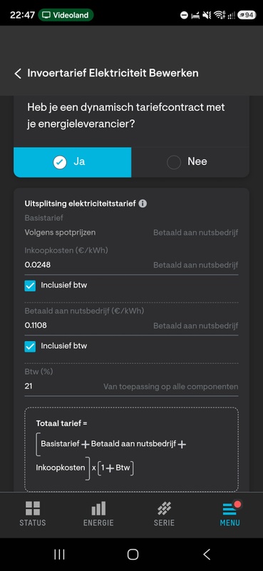

duoruvis schreef op donderdag 7 mei 2026 @ 18:10:
Ah, de ongeveer 13ct komt uit kale prijs plus 2ct (zonneplan inkoopvergoeding plus BTW. Ik laat de energiebelasting buiten beschouwing omdat ik meer teruglever dan verbruik.
Instelling inkoop is 1,21 * (prijs plus 2 ct)
Ik vermoed dat Sig de verwachte zonopbrengst niet goed heeft ingeschat. Zoals ik zei heb ik de hoofdschakelaar uitgezet en om 15:30 was de accu geheel op zonnestroom vol.
Dank allemaal voor jullie inbreng en toeoegingen.

pouln schreef op donderdag 7 mei 2026 @ 20:07:
Geen dank, zulke vragen zijn ook voor mij leerzaam en om inzichten helder te krijgen breng ik data in waaruit conclusies kunnen worden getrokken:
De data vanaf inkoop t/m verkoop tabel:
Afbeeldingslocatie: https://tweakers.net/i/kjnLO4h3sGaPw6ngjxMSSnbrc_g=/x800/filters:strip_exif()/f/image/0y6Q5slnH2xwgrdxOdGbN6uj.png?f=fotoalbum_large
Jij was tegen 15:30 uur met off-Grid en alleen PV op 100% SOC
AI zou met PV+Grid tegen 14:30 op 100% SOC staan
Jouw voordeel gratis laden, na 15:30, oplopende prijzen via PV naar Grid dumpen.
AI voordeel klaar met laden om 14:30, oplopende prijzen via PV naar Grid dumpen.
Dit inzicht gaat niet om wie de PV winnaar is maar de gekozen strategie, de vraag blijft; hoelang dekt de PV opbrengst het verbruik vanaf 14:30 vs 15:30? AI kiest voor zekerheid, 14:30 heb ik 100% SOC met of zonder PV?

  • pouln
@duoruvis Ja, zo zie je dat dit soort discussies nieuwe inzichten brengt en we er allemaal van leren.
Inderdaad had hij een uur eerder vol geweest en was er dus PV een uur langer verkocht en daar was dan weer meeropbrengst uit voortgekomen. Zo had ik er nog niet naar gekeken.
Die Ai is zo dom nog niet :P
Sigenstore 15kW/45kWh - Enphase 9kWp - 30 panelen
  • djrednas
  • Registratie: Juli 2013
  • Laatst online: 22:18
pouln schreef op donderdag 7 mei 2026 @ 22:16:
@djrednas Bedoel je de AI instelling in de app. Ik heb een metered gateway, maar temperen via AI werkt niet als je meer teruglevert dan verbruikt, omdat de AI geen echte AI is. Zij maken van vaste instellingen gebruik (dynamische prijs plus energiebelstung), Daardoor dimmen ze pas als de prijs ver onder nul zakt. Als je zoals bij Sigen je eigen tariefopbouw zou kunnen opgeven, zou het wel werken. Volgend jaar zullen ze het mechanisme moeten aanpassen omdat teruglevering dan altijd zonder energiebelasting is.
Ik kan relatief veel invoeren anders, waardoor ik zelf kan bepalen hoe negatief de prijs moet zijn om ze uit te schakelen.
Uiteraard kijkt dit niet of je op jaarbasis meer levert dan verbruikt.

  • pouln
djrednas schreef op donderdag 7 mei 2026 @ 22:48:
OK, ik weet niet wanneer dit is toegevoegd, maar zeker nadat ik mijn instellingen heb gedaan. Het regeltje onder de prijsgrafiek is hetgeen dat dwars zit als het gaat om teruglevering.
Afbeeldingslocatie: https://tweakers.net/i/_fBOpFROueE6OfcQJSQcGy_OgnM=/800x/filters:strip_icc():strip_exif()/f/image/8XYvtTq6uZKttOVwmWjjIt2n.jpg?f=fotoalbum_largeDaar wordt dus altijd de energiebelasting meegeteld en dat werkt dit jaar voor de mensen die meer terugleveren dan verbruiken, zoals ik, niet goed.
Ik ga eens kijken of ik de prijs zo kan zetten dat het toch goed werkt.
[ Voor 3% gewijzigd door pouln op 08-05-2026 15:25 ]

Pffff wat een teleurstellende tarieven voor morgen, ik had echt meer verwacht.
Worden echt opgelicht....
Je kan me niet vertellen dat als er 2x zoveel stroom is als nodig dit het resultaat is op een zondag.

  • Bschnitz
Yea, zoals ik hierboven zeg, slaat nergens op deze prijs. Een ander land moet enorm veel stroom gekocht hebben van ons, anders kan dit niet.
12MW nodig vs 25MW in puur voor NL. Waar gaat 13MW naar toe?
  • daemonix
Bschnitz schreef op zaterdag 9 mei 2026 @ 13:31:
Die wordt gewoon uitgezet is mijn inschatting. Producenten zijn toch ook niet gek.
  • Bschnitz
daemonix schreef op zaterdag 9 mei 2026 @ 13:33:
Om je een idee te geven. Er is echt een enorm te veel, dat kan je niet eens meer veilig uitzetten. Let niet op de prijs voorspellingen. Puur naar de oranje lijn vs productie, hou rekening. Dat is puur wind op land en zee en zon. Daar komt ook nog gas/bio/kern etc. bovenop!
Afbeeldingslocatie: https://tweakers.net/i/QMsyPlmDgsghxeitds_QDQrxOTg=/x800/filters:strip_exif()/f/image/LWSfQAYwyF3TV6sBk5M2wzYv.png?f=fotoalbum_large
  • daemonix
Het is een voorspelling he? Die komen niet altijd uit. Daarnaast kan er export plaatsvinden. Ergens hierboven stond dat het om 15 MW zou gaan, dat is productie technisch nou ook weer niet zo veel. Je zou zelfs 1 van de grote centrales iets kunnen terugregelen. 15 MW is eigenlijk peanuts ten opzichte van de productie capaciteit, 25 jaar geleden was overdag 5 GW al meer dan gebruikelijk als ik me de productiedata goed herinner.
  • Bschnitz
daemonix schreef op zaterdag 9 mei 2026 @ 14:13:
Nah de voorspelling is de prijs, de data van NED is zeer accuraat en wordt elk uur bijgewerkt.
In hoor net dat het morgen in Duitsland windstil is, dus dat zou kunnen verklaren. Die hebben nog niet zoveel zon als wij.
Dus zal wel die kant opgaan.
  • kliffen

  • daemonix
Bschnitz schreef op zaterdag 9 mei 2026 @ 14:38:
Het zinnetje 'Daarnaast kan er export plaatsvinden' gemist? ;) Ezport/import gaat vaak over honderden Megawatts. Allleen al met de UK ligt er een GW link.
Nogmaals, 15 MW is peanuts.
[ Voor 11% gewijzigd door daemonix op 09-05-2026 19:18 ]
