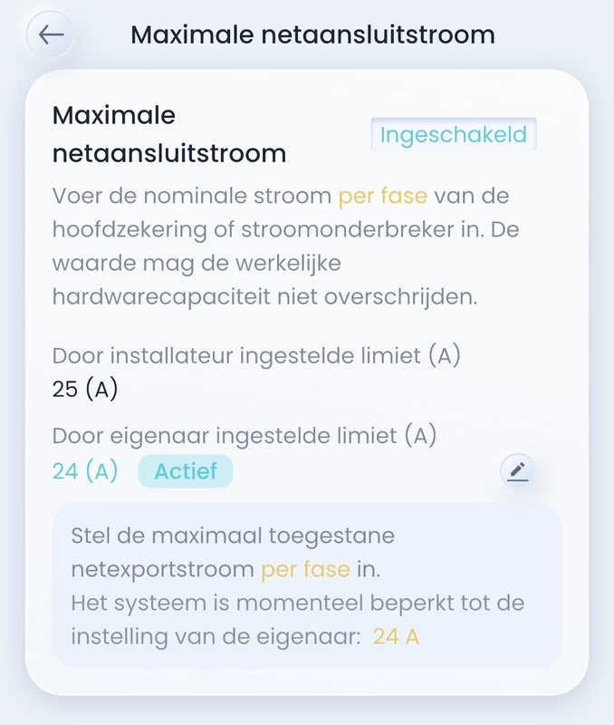

Yea, in ben ook happy met mijn 12. Nu met de fase optie heb ik hem op 18a gezet zo kan slaat de laadpaal nooit af, die wil graag altijd 6a per fase.
Ook voldoende voor de backup functie.
Zo hou ik dus zo nu de ruimte op de max van de inverter en en toch kan ik uiteindelijk op de 3x25a volle bak gebruik van maken.
Zo laad en ontlaadt ik nog steeds binnen 2 uur, wat de sweetspot is.

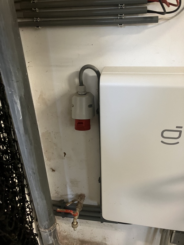

Dacht laatst al dat dit je back-up koppeling was voor een aggregaat. Dat is dan alleen voor de wintermaanden gok ik want als je genoeg panelen hebt dan vullen die je accu's wel weer @Mipatje.
p.s. ik lees mee momenteel omdat ik ook een sigenstor wil hebben.

Ik zit iets eronder met 3x8 op 12kW limit met mijn software fase beperking. 4.5 wellicht?
Draai met alle liefde op 90% max capaciteit. Je kan ook volle bak draaien, maakt weinig uit tot nu toe. Mijn systeem schrijft net zo hard qua af als die van anderen hier. Je praat over 0.01kWh per jaar tot nu toe, welke hier en daar soms ook weer terug komt.
Je omvormer gaat 100% eerder kapot dan de batterijen, dus je C waarde is niet belangrijk, maar hoe hard je de omvormer wilt belasten.
Warmte ontwikkeling kan ook een rol spelen, ik merk dat ik qua temperatuur ook liever op de max 12kW zit dan op de 13.4kW, op een of andere manier is erboven extreem veel warmer.

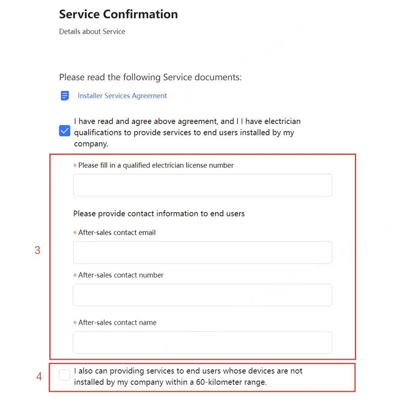

Hallo sigenergy liefhebbers
Ik wil ook zelf mijn sigenergy battery installeren , heeft iemand dat zelf gedaan?
Ik zit namelijk met de app, daar is blijkbaar een keuze uit installer of customer
De installer heeft meer bevoegtheden, hoe hebben jullie dat gedaan ?
[ Voor 43% gewijzigd door niek1974 op 12-05-2026 20:49 ]
  • timpel_800
  • Registratie: Maart 2022
  • Laatst online: 14:19
Als je zelf installeert heb je ook de installer app nodig. Anders kun je hem niet installeren.
Amber 65. Atlantic Explorer. 20.000Wp zonnepanelen. 48kWh/20kW Sigenergy thuisbatterij Kia Niro EV. Zappi Laadpaal. Bakkerij aan huis -> 40kW deckoven
  • niek1974
  • Registratie: Oktober 2008
  • Laatst online: 22-07 21:46
timpel_800 schreef op dinsdag 12 mei 2026 @ 21:01:
Hoi timpel_800
kun je een verzonnen bedrijf erin zetten, of beter je bedrijf erinzetten waar deze gekocht is ?
maar we wordt best veel gevraagd?
Afbeeldingslocatie: https://tweakers.net/i/me1jGkpGue3cEW1WTEuf5CnBP_g=/x800/filters:strip_icc():strip_exif()/f/image/1aNIlhHTcNpP37hHzCgticoC.jpg?f=fotoalbum_large
[ Voor 38% gewijzigd door niek1974 op 12-05-2026 21:26 ]
  • bjusterbaarlik
  • Registratie: December 2022
Dat laatste is geen verplicht vinkje.
[ Voor 12% gewijzigd door bjusterbaarlik op 12-05-2026 21:33 ]
  • niek1974
niek1974 schreef op dinsdag 12 mei 2026 @ 21:14:
Hoi timpel_800
Maar moet je bij Sigenergy dan een account aanvragen via hun website, voor installer ?
Ik heb me destijds aangemeld als installateur met een willekeurig licentie nummer, daarna ook alle online trainingen gevolgd.
Overigens zie ik wel dat ik er nu tussen sta als men zoekt op installateurs in de omgeving… er staan zelfs 2 reviews van mensen die ik niet eens ken 🤣

Ik heb deze methode gebruikt om me aan te melden:
https://support-video-ap....rocess%20introduction.pdf
En vervolgens hier de trainingen gevolgd en het certificaat gehaald:
https://support.sigenergy.com/
Moest je geen cijfers inleveren over je Jaaromzet ? Die kreeg ik namelijk.

Ik heb even niet meer meegelezen en gezocht op 'max netaansluitstroom' in het forum maar ik zie er nog niet veel over. Heb nu nog gewoon beperking voor net import vermogen aan staan. Maar wanneer gebruik je nou het een of het ander?
heb jij de antwoorden op de training? ik haal de 90 niet.
en bij details , zie je niet de fouten
[ Voor 4% gewijzigd door niek1974 op 14-05-2026 00:35 ]

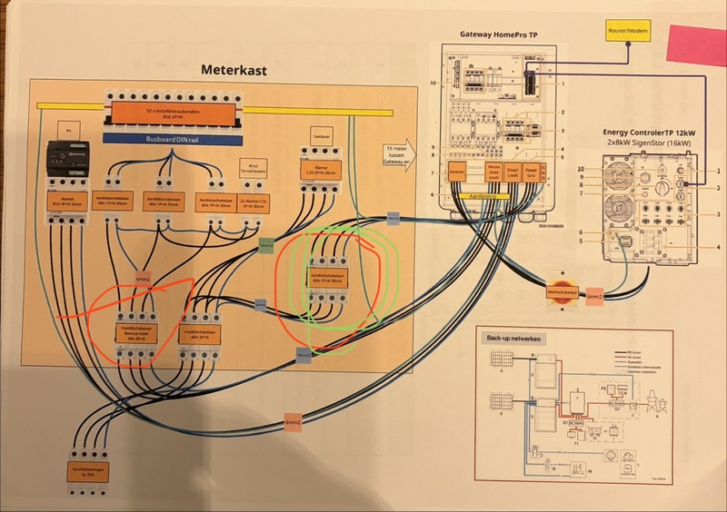

EB W schreef op zondag 3 mei 2026 @ 09:25:
@Dw1-nl
Ik heb, zoals je misschien in m’n schema hebt gezien, een 10mm2 getrokken want er komt ook een 10mm2 het huis in dus leek me verstandig om dit gewoon door te zetten. Maar als je idd ruimte te kort hebt kan je voor een 6mm2 gaan, maar dat zal je installateur wel weten. Overigens kan je ook 4 aders nemen + Litze, scheelt weer een ader ☺️ wel even de litze met isolatie tape kenmerken als hij de meterkast in komt. 10mm2 is misschien een overkill, maar het voelde beter en wie weet handig voor toekomstige uitbreidingen.
Wat betreft de auto lader, hou er wel rekening mee dat als hij vanaf de backup poort wordt gesplitst hij gewoon doorgaat als je off grid gaat. Dit is uiteraard op te lossen door zelf iets te scripten in bijv. HomeAssist. De load balancing ging bij mij via de P1 poort naar de laadpaal, dus daar zal je ook even naar moeten kijken.
Sigenergy is best wel strikt met het supporter van systemen op de Smartport, dus weet niet of je zomaar alles daarop mag zetten.
Zelf zou ik dit doen: de meterkast kabel die de gateway in komt op een splitter zetten (er is nog 1 slot open hiervoor op de rail) en dan 1 naar de GRID laten lopen en de ander naar je aparte groepenkast waar de boiler en lader zit, wel even een alamat/aardlek tussen zetten. Mocht de Alamat van de GRID 2 kooien hebben dan is dat helemaal mooi en heb je geen splitter nodig natuurlijk. Misschien zou je zelfs de selectieve aardlek die ik heb geplaatst in de meterkast ook naar de GW kunnen verplaatsen en die gebruiken als splitter, we zo veilig voor de kabel naar je aparte kast. Echter heb je dan geen aardlek op je kabel tussen meterkast en GW (maar daar zijn de meningen over verdeelt, haha)
Dit is mijn schema:
Je kan dan de load balancing van de laadpaal gewoon z’n gang laten gaan, echter ivm de boiler moet je misschien de ingaande capaciteit softwarematig in de Sigen verlagen want die gaat buiten de meter om. Dus als die max 2kw deze op 15 zetten voor de zekerheid.
Heb het ook op deze manier aangelegd (zelf met bevriende installateur voor meterkast) en moet met enige regelmaat software matig bijsturen omdat systeem stroomverbruik laadpaal niet ziet. Laadpaal heeft wel loadbalancing, maar heel vlekkeloos werkt dat niet. Zit eraan te denken dit toch aan te passen zodat systeem alles kan beheren.

Fchart schreef op donderdag 14 mei 2026 @ 07:55:
Zoals jij het hebt aangesloten wil ik het ook gaan doen. Aangezien je met 2 loadbalancing systemen (laadpaal en Sigenstor) werkt gaan ze competitie met elkaar aan. Ik dacht dat op te lossen door de laadpaal op een max. Aansluitwaarde van 15 of 16 kW te zetten en de Sigenstor op 17kW. Hiermee heeft de Sigenstor voorrang. Als het voor jou beter is dat de laadpaal voorrang heeft zou je die waarden om kunnen draaien.
Zou je kunnen proberen of dit helpt? Zoniet dan pas ik mijn aansluitplan nog aan🙏

kliffen schreef op donderdag 14 mei 2026 @ 08:25:
Dit werkt redelijk bij mij echter, als de batterij staat te laden kan de laadpaal niet starten, zonder eerst de batterij handmatig te stoppen en als de auto aan het laden is de batterij weer te starten
20 kWp PV, 17 kw omvormer, 32 kWh batterij, 64 kWh EV

Babro schreef op donderdag 14 mei 2026 @ 08:35:
Dit gebeurt hier ook inderdaad. Ik heb de loadbalancing van de laadpaal op 27A gezet. Tijdens normaal gebruik blijft hij dan altijd laden en als de batterij dan ook wil laden, dan past de batterij zich daarop aan. Wanneer ik de laadpaal op 25 zet, merk ik dat deze eerder afschaalt dan de SigEnergy waardoor de laadpaal uiteindelijk steeds verder omlaag schaalt totdat hij stopt met laden.
Ik twijfel juist om de hierboven genoemde reden zelfs om loadbalancing van de laadpaal helemaal uit te schakelen. De Sigenergy moet maar terugschalen als de laadpaal wil gaan laden...

ArPi75 schreef op donderdag 14 mei 2026 @ 08:43:
Goed om te horen dat door een verschil in A in te stellen tussen lader en Sigenstor het gedrag is te sturen zoals gehoopt. In mijn geval wil ik altijd de Sigenstor voorrang geven, dus ik ga door met de aansluiting zoals gepland. Dank voor de reacties!
Ik ga hiermee aan de gang, wat je omschrijft gebeurd hier dus ook en wil daar niet perse mee bezig zijn. Vooral als prijzen laag/negatief zijn wil ik het maximale uit het systeem halen. Dat bij een stroomonderbreking de laadpaal gevoed wordt regel ik handmatig wel bij, dat komt hier zelden/nooit voor namelijk.
Houdt je op de hoogte @ kliffen

Fchart schreef op donderdag 14 mei 2026 @ 11:50:
De "hack" is eigenlijk de fase beperking op 18A zetten ipv alleen import max grid. Dan schiet je loadbalancer er nooit uit tijdens het laden met 3x25A.
Hoezo dan, wat zeg je nou weer Bschnitz??? 😇
Omdat ondanks 100 verschillende merken en beloften dat laadpalen slim zijn, blijft eigenlijk de eis dat elke fase 6A nodig heeft als minimum om goed te werken voor de laadpaal en de auto.
1 fase slim laden is eigenlijk wat wel goed en slim werkt, het verhaal blijkt te veranderen als je over gaat op 3 fase laden. Dan komen er wat gevoeligheden erbij, helaas. Zoals een recheck maximum van soms wel maar 20x of 2-10 minuten etc. hangt allemaal af van het merk en type laadpaal.
Nu denken jullie, Ja maar 18A+6A is geen 25A. Dat klopt, ik bouw 1A extra in als buffer zodat er geen "trigger on/off" effect kan gebeuren op de loadbalancer. Die kan focussen op puur dynamische down en upscale van stroom die beschikbaar is, dat lukt ze namelijk allemaal goed. Maar on/off acties zijn dus de killer in het verhaal.
