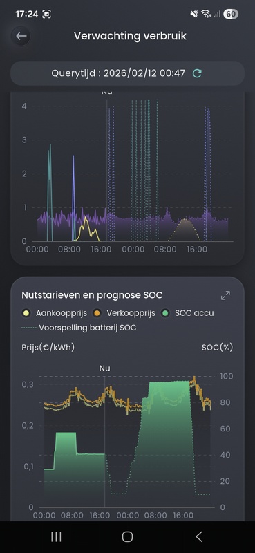

Nieuwe Sigenstor eigenaar hier. Ik probeer die tariff's te doorgronden met max profit AI en heb uiteindelijk ChatGPT gevraagd om deze (monster van een) topic uit te lezen en mij te vertellen welke settings het meest populair zijn... dus gisteren ingesteld op 1.21*Price+13.73 buy en 1.0*Price+13.73 sell, maar toen viel íe helemaal stil met geen actie in de nabije toekomst (blijft strak op de 30% backup SOC die ik heb ingesteld).
Hoe kom ik uit op die 13.73? Dat is: 0.09161 Energie Belasting + 0.0219 Inkoopvergoeding + 21% BTW = 0.1373
Ondertussen vraag ik me af of de AI eigenlijk wel rekening houdt met de verliezen die bestaan bij het (ont)laden/dumpen en natuurlijk zijn eigen verbruik... en of daardoor de "revenue" uberhaupt reeel is als het verschil tussen inkoop en verkoop maar 4 cent is. Mag wat mij betreft wat duidelijker van Sigenergy. Vervolgens denk ik "kan toch niet de bedoeling zijn geweest van de AI mode om de boel te foppen met een fake coefficient of fee?" maar toch zijn een hoop mensen ermee aan 't experimenteren. Eigenlijk ben ik nu al compleet de weg kwijt.
En dan hebben we de nieuwe release:

Dus nu staat íe zo ingesteld... (sorry, bij mij staat alles Engels)
Buying
Basic Info
Utility Company: TenneT
Pricing Interval: 1h
Currency Unit: Cent
Tax Fee
Tax Fee: Fixed Tax Rate
Tax Rate: 21%
Separate Tax for Negative Prices: No
Additional Fee 01
Fee Name: Energy Tax
Fee Type: Fixed Additional Fee
Rate Pre-Tax: 9.161
Apply Tax: Yes
Additional Fee 02
Fee Name: Purchase Fee
Rate Pre-Tax: 2.19
Apply Tax: Yes
Resultaat Buy: 1.21 * (price + 11.351)
Selling
Basic Info
Currency Unit: Cent
Tax Fee
Tax Rate: 21%
Additional Fee 01
Rate Pre-Tax: 9.161
Apply Tax: Yes
Resultaat Sell: 1.21 * (price + 9.161)
[ Voor 0% gewijzigd door skinnieh op 12-02-2026 01:30 . Reden: typo ]

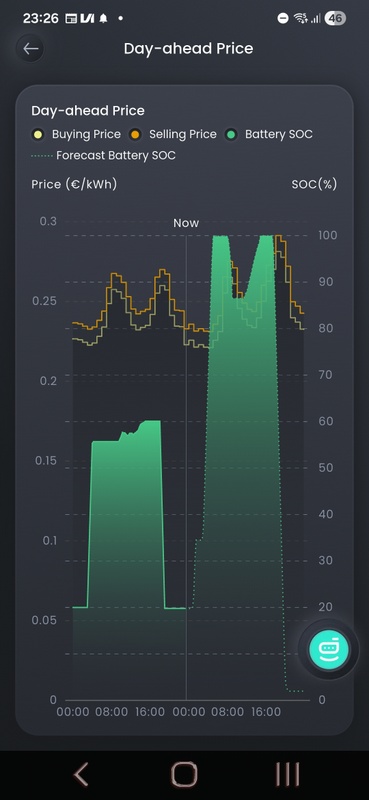

Maar even voor mijn beeld. Is het uberhaupt verstandig om te handelen? Als je rekening houdt met alle factoren dan is het toch bijna niet rendabel? Dan moet de prijs wel heel hoog zijn op het moment van exporteren.
Import factoren
- Beursprijs
- Energiebelasting
- Inkoopvergoeding
- Belasting
- Minimaal 5% omzetverlies van AC naar DC en nog eens 5% weer naar AC
- Afschrijving d.m.v. extra ontlaad cycle?
En dan de export prijs, waar je de verkoopvergoeding bij de meeste leveranciers al niet meer hebt. En de energiebelasting alleen maar mee mag rekenen als je binnen salderen blijft (dus niet meer teruglevert dan dat je afneemt)
Als je dan gaat handelen met 5 cent verschil dan maak je mijn inziens verlies. Of zie ik iets over het hoofd?

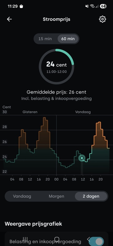

Dat hangt af van je situatie. Bijna allemaal hier hebben veel zon opbrengst, dus als wij handelen willen we ex btw een goede prijs. Dat komt later wel weer goed door salderen.
Mijn gemiddeld teruglevering was vorig jaar bijna 30cent inc de btw.
Afbeeldingslocatie: https://tweakers.net/i/s2P2m5EglNxjl4a39uFFAFEtB1Y=/x800/filters:strip_exif()/f/image/pih1tFWxDZNZlky9jyzXxPsM.png?f=fotoalbum_large
WP: ME SUZ-SWM80VA + ERST20D-VM2D || PV: 12.000Wp || Batterij: SigenStor 12kW + 24kWh || A++++ 151m2 570m3 || Laadpaal: VoltTime One Business || Auto: Leapmotor B10 Design Pro Max 67,1 kWh

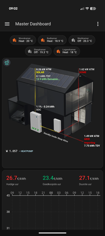

De slaapstand wordt alleen geactiveerd in de periodes dat ik peakshaving heb ingesteld!
Schiet mij maar lek 🤬
OMG, het werkt. 1% peakshaving 24/7. POEF en hij gaat binnen verwachting op slaapstand.
Dus:
AI breekt de threshold, peakshaving fixed de threshold met AI en met selfuse werkt de threshold ook 😅.
Afbeeldingslocatie: https://tweakers.net/i/ujE_RALOMNhE4w5nsF4Z1i5M4y4=/x800/filters:strip_exif()/f/image/ZS006A5opdBXu4CZNI4hQcvJ.png?f=fotoalbum_large

Bschnitz schreef op donderdag 12 februari 2026 @ 09:05:
Dus:
Ik zie bij mij ook dagelijks het verbruik omdat hij niet in slaapstand gaat. Afgelopen 48h doet hij eigenlijk niks, op die momenten kan hij toch gewoon in slaapstand?
Functie werkt dus wel met jou genoemde "trucje"?

Vhond schreef op donderdag 12 februari 2026 @ 07:50:
Is dat wat de Sigenstor gebruikt??
En is er iemand met een antwoord op mijn vraag: Weet iemand of je ook aan kan passen waar de Sigenstor de weersverwachting ophaalt?
Is op basis van je locatie, dus als er iets niet correct is probeer eens een andere locatie op te geven van een grote stad bij je in de buurt in de app O-)

Djaro schreef op donderdag 12 februari 2026 @ 11:04:
Stond bij mij in My Home Basisinformatie de Land/regio Nederland en de tijdzone Berlin, ticket aangemaakt staat nu op Amsterdam.

Vhond schreef op donderdag 12 februari 2026 @ 13:19:
Ik snap/begrijp dat het op basis van locatie is, maar zoals ik al schreef is het wel afhankelijk van welke satellietdata de Sigenstor gebruikt voor de verwachting (Europese doen het over het algemeen beter dan Amerikaanse en Chinese)...
Dat geven ze niet vrij , dit is het enige wat me te binnen schoot waar je iets mee kan "tweaken"

Mogelijk relevant datapunt in de huidige “AI doet niets” discussie.
Ik had zelf al vóór de recente meldingen het vermoeden dat de AI in een fout- of backend-state zat en heb daarom op 11 februari 04:38 een ticket bij Sigen geopend met o.a.:
• AI / Max Profit actief, maar >24 uur geen charge of discharge
• Planning wil naar 100% SOC ongeacht tarief
• SOC-gedrag inconsistent
• Overschakelen naar non-AI werkt wél normaal
Dat wijst eerder op een backend AI-state probleem dan op lokale instellingen.
Opvallend:
Binnen ~24 uur daarna werkte de AI hier weer normaal, terwijl het ticket nog steeds op “Sigen verwerken” staat.
Tegelijk zijn er menu-wijzigingen zichtbaar, maar firmware staat nog op 107E (terwijl anderen met 107M/N vergelijkbare problemen melden).
Dat maakt het aannemelijk dat:
• het probleem firmware-onafhankelijk kan zijn
• een server-side reset of aanpassing heeft plaatsgevonden
• lokale tarief-trucs (zoals sell-drops) mogelijk symptoombestrijding zijn i.p.v. de oorzaak
Geen harde conclusie — maar mogelijk helpt deze tijdlijn om te bepalen of we hier naar AI-gedrag of naar een backend-stabiliteitsissue kijken.

  • duoruvis
  • Registratie: Oktober 2024
Update – AI-gedrag lijkt genormaliseerd
Bijgevoegd een actuele screendump van de AI-planning vandaag.
Op dit moment lijkt de AI weer volgens het verwachte patroon te functioneren.
Daarom ga ik de tijdelijke test met Sell +1 ct t.o.v. Buy gecontroleerd afbouwen richting de meer klassieke spreads, om te zien of het stabiele gedrag daarbij behouden blijft.
Als er een inhoudelijke reactie op het ticket komt, zal ik die hier delen ter aanvulling op de analyse.
Afbeeldingslocatie: https://tweakers.net/i/7W2KTnfVQ9kVGXiC-RR9wdkOQ9c=/x800/filters:strip_icc():strip_exif()/f/image/OCKT84laHetzmt3ObXFWDP6Y.jpg?f=fotoalbum_large

  • JPS
JPS
duoruvis schreef op vrijdag 13 februari 2026 @ 10:57:
Daarom ga ik de tijdelijke test met Sell −1 ct t.o.v. Buy gecontroleerd afbouwen richting de meer klassieke spreads, om te zien of het stabiele gedrag daarbij behouden blijft.
Bij mij gaat het nog niet erg lekker (met de 'oude' formules en prijsmarge van 5ct).
Ik heb de accu dus zelf gisteren om 23u een uurtje naar ~90% geladen maar hij wilde later op de nacht niet naar 100%.
Om 18u straks wil ie 'm wel zelf deels leeggooien (naar 40%) terwijl ik maar 10% voor backup en peakshaving heb staan, dus waarom niet verder terwijl 4u de prijs 22c is? (Heb ZP uurprijzen, Max profit AI etc)
Wat zijn je formules nu? Heb je ook fopwaarden voor die nieuwe tijdsblokken ingesteld om het wat te sturen zoals @Bschnitz doet?

  • duoruvis
JPS schreef op vrijdag 13 februari 2026 @ 13:57:
Mijn huidige instellingen zijn vrij rechttoe-rechtaan gehouden om juist te kunnen zien wat de AI zelf doet zonder extra sturing:
Formules (Tibber-gebaseerd)
Buy: 1,21 × DA + 13,56
Sell: 1,21 × DA + 14,56
Hiermee is de Buy feitelijk gelijk aan de prijs die je ook in de Tibber-app ziet.
AI-modus en limieten
Modus: Max Profit
Backup-reserve: 10%
Ontlaadstop: 5%
Peakshaving off
Ik gebruik op dit moment geen fopwaarden of aangepaste tijdsblok-sturing.
Juist bewust niet, zodat ik kan beoordelen of het genormaliseerde AI-gedrag ook zonder kunstmatige correcties stabiel blijft.
De tijdelijke test met Sell +1 ct t.o.v. Buy ben ik nu gecontroleerd aan het afbouwen richting meer klassieke spreads, om te zien of dat stabiele patroon behouden blijft.

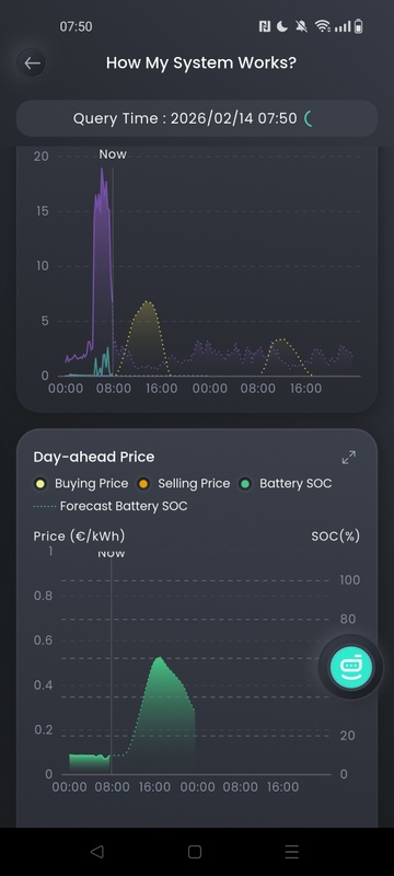

Hier ook nog steeds geen prijzen voor vandaag jullie ook nog steeds niet? Ik zie overigens dat mijn evcc laadpaal app tegen hetzelfde aan loopt.
  • Rokar
  • Registratie: Oktober 2023
  • Laatst online: 19:32
jelzie01 schreef op zaterdag 14 februari 2026 @ 07:16:
Goedemorgen, zo dood als watAfbeeldingslocatie: https://tweakers.net/i/Ym1GB0jwmGKhLCuACfhdYQS57BM=/x800/filters:strip_exif()/f/image/0yZSckZ3odKQ8wmpIgkh7Tws.png?f=fotoalbum_large
  • mestief
  • Laatst online: 21-10 23:08
Dat de prijzen niet zichtbaar zijn is geen Sigenergy probleem, maar lijkt iets centraals. Ook andere systemen kunnen geen prijzen ophalen
  • Rokar
Doordat er geen dagprijzen zijn werkt het systeem verder ook niet !

Wat bedoelen jullie? In de zonneplan app staan gewoon de prijzen? En ze waren ook op tijd gisteren.
Ik heb dit, puur op zonnestroom prognose.
Afbeeldingslocatie: https://tweakers.net/i/a-43QshZD2rYr5P4cjT_0R-CWVc=/x800/filters:strip_icc():strip_exif()/f/image/nMbJ1RICJ3LMCUgICavP3z3d.jpg?f=fotoalbum_large

  • Bschnitz
  • Laatst online: 22-10 17:44
Rokar schreef op zaterdag 14 februari 2026 @ 07:45:
Klopt, je moet handmatig handelen vandaag.
Dus bijvoorbeeld nu laden en 18:00 verkopen.

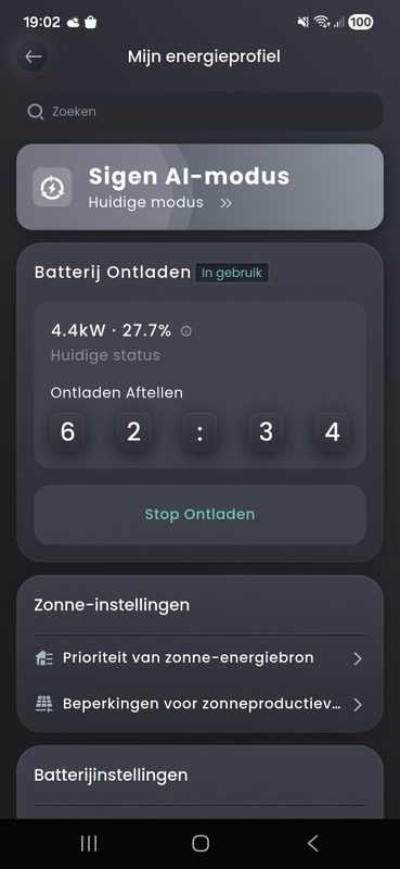

  • duoruvis

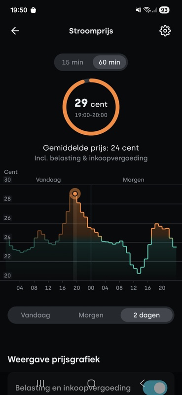

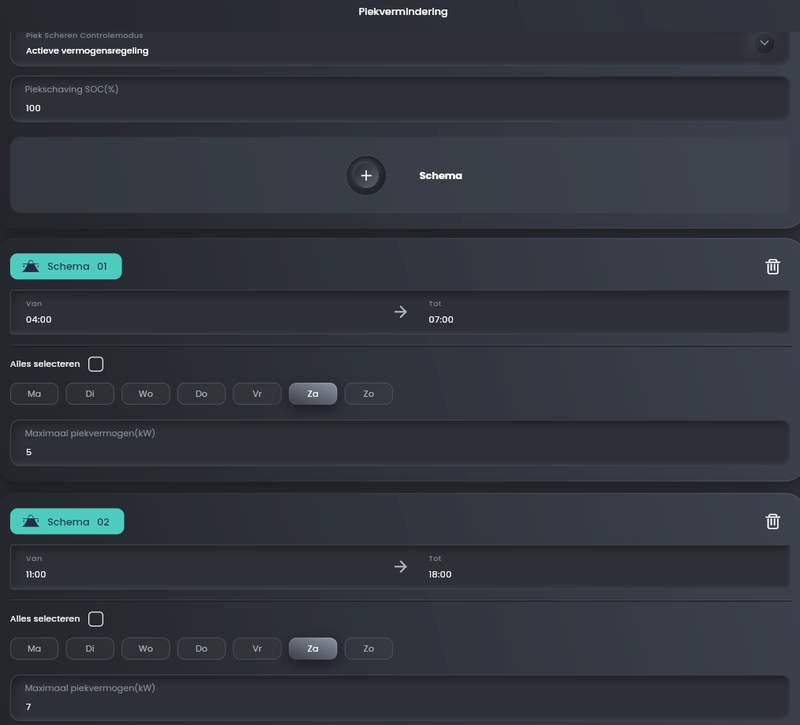

Geen DA-prijzen? Met peakshaving kun je nog steeds laden en ontladen
Omdat sinds gistermiddag in de Sigen-app geen DA en DA+1 prijzen zichtbaar zijn, lijkt het alsof het systeem vandaag niets kan doen.
In de praktijk kun je via eenvoudige peakshaving-schema’s nog steeds volledig sturen.
Mijn huidige testopzet (zaterdag):
Peakshaving SOC: 100%
Schema laden ochtend
• 04:00–07:00 → laden tot 100% SOC (max. ±5 kW)
Zelfverbruik
• 07:00–11:00 → SOC zakt door huisverbruik
Tussenladen
• 11:00–12:00 → opnieuw laden naar 100%
• (handmatig andere peakshaving modus kiezen kan uiteraard)
Overdag
• 12:00–18:00 → zelfverbruik + zon → SOC blijft variabel maar hoog
• Batterij voorziet in zelfverbruik (handmatig andere peakshaving modus kiezen kan uiteraard)
Avondactie
• Rond 18:00 oude peakshaving verwijderen
• Nieuwe peakshaving met lage SOC-doelstelling
• 18:00–20:00 → gericht ontladen / verkopen (max. ±5 kW)
Dit schema is gisteravond ingesteld en momenteel actief volgens bovenstaande fasering.
Kortom: ook zonder DA-data kun je vandaag gewoon laden, SOC beheren en ’s avonds ontladen.
Screenshots van schema’s, SOC-verloop en Tibber-prijzen (DA-60) ter illustratie toegevoegd.
Afbeeldingslocatie: https://tweakers.net/i/h9eDY-X28MJs9BdwhhrayZu67Xg=/x800/filters:strip_icc():strip_exif()/f/image/Hn4VfwejaJLqlmSZTju3Tj5u.jpg?f=fotoalbum_large
Afbeeldingslocatie: https://tweakers.net/i/xhNAadC4FWlskXI6xqBFtDpTM_w=/800x/filters:strip_exif()/f/image/FjGMKu9OqkDQ1skl2pVvT6OG.png?f=fotoalbum_large
Afbeeldingslocatie: https://tweakers.net/i/fG19eYR5mWI1tKynOGbBgb5FbH4=/x800/filters:strip_icc():strip_exif()/f/image/ej71SIqad0pnVMLL10O9GJ8d.jpg?f=fotoalbum_large
Blijkbaar heeft de AI vandaag geen babysitter nodig.
[ Voor 9% gewijzigd door duoruvis op 14-02-2026 11:32 ]

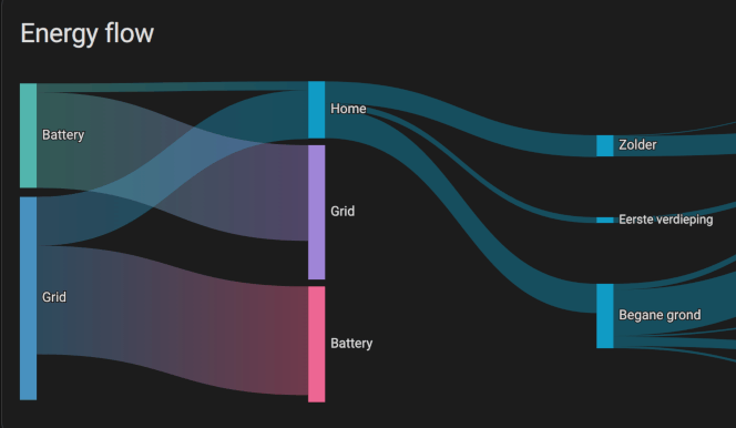

Ik zie in Home Assistant netjes de zon op de Power Sources grafiek, maar niet op de Energy Distribution "animatie". Dus ik kijk even, en ik zie dat de Total PV Generation vast staat op 1,19 MW, en zo lang als de data teruggaat al daarop staat. PV Power doet het wel gewoon.
Afbeeldingslocatie: https://tweakers.net/i/M7YOGacWF2ShC3vmSQ6McN8a1fQ=/fit-in/4000x4000/filters:no_upscale():strip_exif()/f/image/NotTu3OotuTFjFGkGnGH61Sb.png?f=user_large
Vermoedelijk klopt dit daardoor ook niet, maar ik weet niet zeker of dat de oorzaak is. Ik denk dat hier PV bij zou moeten staan. ("Begane Grond" consumeert meer dan er in gaat.)
Afbeeldingslocatie: https://tweakers.net/i/dDqdiASG2PRIa4YhFA1pzbcV1P0=/fit-in/4000x4000/filters:no_upscale():strip_exif()/f/image/1VeHLdqQUpRjX7kKTQUbZwuG.png?f=user_large
Helaas gaat de data in Home Assistant niet ver genoeg terug om te zien of dit is gebeurd na een firmware upgrade, maar ik vermoed van wel. Iemand anders hier ervaring mee?
Ik wil contact opnemen met de installateur, maar dan moet ik eigenlijk weten waar ik die waarden in de officiële app kan vinden.
[ Voor 27% gewijzigd door Sando op 14-02-2026 17:30 ]

Sando schreef op zaterdag 14 februari 2026 @ 16:49:
Ik gok effe effe iets.
Want PV power doet het gewoon, nog veel sterker hij is beter geworden. Hij doet nu namelijk ook de opwek van andere omvormers. Maar er veranderen door de updates soms sensoren en hoe ze werken.
Wat je moet doen, omdat jij waarschijnlijk al een tijdje de plugin gebruikt en naar 1.2 bent geupdate, is je IDs effe remaken. Er zullen ongetwijfeld een aantal nieuwe zijn en een paar die weg moeten.
Je moet dat op de plant, inverter etc. doen.
Er zijn iets van +-20 nieuwe sensoren of names.
Afbeeldingslocatie: https://tweakers.net/i/CGY3nD-5qjLhQ8uX4JthC7PcTZY=/x800/filters:strip_exif()/f/image/Jcl3t2Qux65c88YrBCOv4n0W.png?f=fotoalbum_large

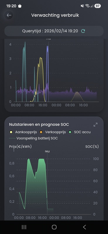

  • duoruvis
Verslag van: Geen DA-prijzen? Met peakshaving kun je nog steeds laden en ontladen
• 04:00–07:00 → laden tot 100% SOC (max. vermogen)
Zelfverbruik
• 07:00–11:00 → SOC zakt door thuisverbruik
Tussenladen
Overdag
Avondactie
• Rond 18:00 peakshaving schema's verwijderen/uitschakelen
• Ander menu: Directe Handmatige Bediening: Ontladen 120 minuten op Maximaal vermogen
Screenshots van ontlaad menu, SOC-verloop en Tibber DA-60 ter illustratie toegevoegd.
Morgen voeg ik nog de totale kWh-verbruiken, opbrengst en de uiteindelijke w/v van deze dag toe.
Afbeeldingslocatie: https://tweakers.net/i/6V1vV3BS88o7_rZSobNaWurvdoE=/x800/filters:strip_icc():strip_exif()/f/image/CMJqKdmb4Prc5MHW32TbiJ72.jpg?f=fotoalbum_large
Afbeeldingslocatie: https://tweakers.net/i/Pzn4TujYd7gWeFbYKA688OpEKq4=/x800/filters:strip_icc():strip_exif()/f/image/xgs7kqny8ZBx9infz7HTVMFs.jpg?f=fotoalbum_large
Afbeeldingslocatie: https://tweakers.net/i/fDczGEhGsZC9YuSDQH9jgGA-xcA=/x800/filters:strip_icc():strip_exif()/f/image/ME6fA3OoSf5agrGBW0Wj9FU9.jpg?f=fotoalbum_large
