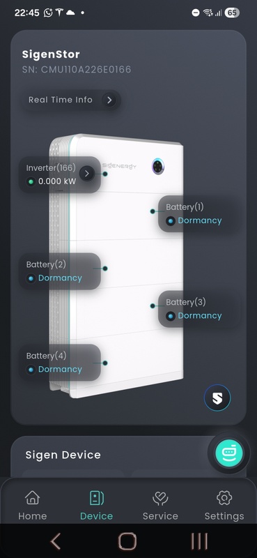

3 dagen lang deed mijn ai niks, zet ik hem uit om hem opnieuw in te stellen....
Gaat die niet meer aan 😂
Nu zit ik vast in zelfgebruik haha.

Bschnitz schreef op zaterdag 7 februari 2026 @ 21:39:
Vandaag is dat niet erg kan ik je melden 😉
Sigenstor 32kWh/10kW + EVDC. PV 13kWp. WP 5000kWh/jaar. EV 5000kWh/jaar
  • Bschnitz
  • Laatst online: 17:44
kliffen schreef op zondag 8 februari 2026 @ 07:06:
Haha, klopt maar ben er al achter dat er meer aan de hand is.
Power saving mode werkt einde wel zoals het moet.
Maar er zijn wel meer mensen die issue hebben.
Der is iets kapot bij Sigen ergens, ze moeten nog reageren.
Zet ai mode dus niet uit en kijk niet raar op als je stats mist of je VPP geen connectie heeft.
WP: ME SUZ-SWM80VA + ERST20D-VM2D || PV: 12.000Wp || Batterij: SigenStor 12kW + 24kWh || A++++ 151m2 570m3 || Laadpaal: VoltTime One Business || Auto: Leapmotor B10 Design Pro Max 67,1 kWh

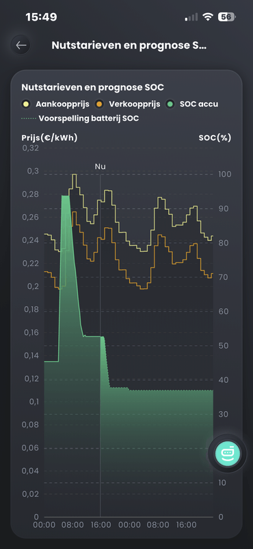

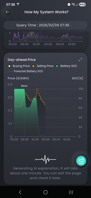

Iets dat ik niet begrijp in de AI modus: als het verschil <5cent is dan wordt er niet gehandeld. Dat is prima. Maar dat hij de batterij niet vult tijdens de laagste prijzen vanuit de dc aangesloten panelen begrijp ik niet. Hij exporteert het dan allemaal direct naar het net. Van de AC aangesloten panelen snap ik dat, maar van de DC aangeloten panelen zou ik denken dat het beter is om eerst in de batterij op te slaan en dan tijdens de hogere prijzen pas om te zetten naar AC.

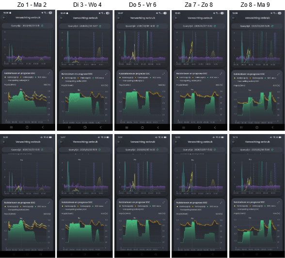

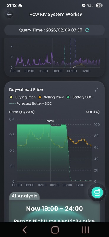

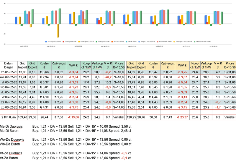

Duoruvis & Buren – vergelijkingstest AI-handel
Startcondities (Buy +13,56 sluit aan op Tibber-prijzen)
Startmoment: zondag 1 feb 16:15, daadwerkelijke test vanaf maandag 2 feb
Duoruvis AI-Modus Max Profit DA-15
Buy: 1,21 × DA + 13,56
Sell: 1,21 × DA + 10,00
Spread: 3,56 ct
Buren AI-Modus Max Profit DA-15
Sell: 1,21 × DA + 11,08
Spread: 2,48 ct
Tijdens deze testweek kreeg ik de indruk dat de AI-prijs/handels logica inconsistent leek met de ingestelde prijs- en handelslogica, vandaar onderstaande tariefwijzigingen:
Ma-Di Duoruvis Buy: 1,21 × DA + 13,56 Sell: 1,21 × DA + 10,00 Spread: 3,56 ct
Ma-Di Buren Buy: 1,21 × DA + 13,56 Sell: 1,21 × DA + 11,08 Spread: 2,48 ct
Wo-Do Duoruvis Buy: 1,21 × DA + 13,56 Sell: 1,21 × DA + 13,56 Spread: 0,00 ct
Wo-Do Buren Buy: 1,21 × DA + 13,56 Sell: 1,21 × DA + 13,56 Spread: 0,00 ct
Vr-Zo Duoruvis Buy: 1,21 × DA + 13,56 Sell: 1,21 × DA + 14,06 Spread: -0,5 ct
Vr-Zo Buren Buy: 1,21 × DA + 13,56 Sell: 1,21 × DA + 13,66 Spread: -0,1 ct

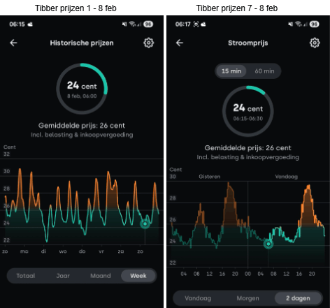

Aansluitend op meldingen van o.a. @Bschnitz en @kliffen hierbij mijn observaties van de afgelopen week binnen deze lopende vergelijkingstest.
Vanaf vrijdag ±09:00 tot zaterdag 24:00 zagen ik en de buren, net als Bschnitz, een aanhoudend vlakke SOC rond 0% zonder handelsactiviteit van de AI, terwijl dit op basis van de ingestelde prijslogica normaal gesproken wél verwacht zou worden.
Wat opviel:
• Het verschijnsel trad gelijktijdig bij meerdere gebruikers op.
• De langdurige idle was niet te verklaren vanuit de ingestelde prijslogica.
• De AI kwam pas weer tot leven nadat de Sell tijdelijk lager dan Buy werd gezet (negatieve spread).
Die laatste stap voelt onorthodox en is wat mij betreft uitsluitend geschikt als tijdelijke test- of herstelactie, niet als normale strategie. Het doorbreekt echter wél de idle en brengt het systeem weer in handelsmodus.
Van deze periode heb ik:
• 24u- en 48u-prijs/SOC-schermen (dag-n en dag-n+1)
• een Tibber-tarief weekoverzicht 1–8 feb en een tweedaagse overzicht 7–8 feb
• een tabel met import/export/kosten/opbrengst
De dataset van zondag 8 feb is nog niet volledig omdat de laatste Tibber-data morgen binnenkomen.
Ik zal deze post aanvullen zodra de gegevens compleet zijn.
Doel van deze bijdrage is vooral:
patroon bevestigen, data delen en een tijdelijke idle-doorbraak tonen,
zodat gezamenlijk beoordeeld kan worden of hier sprake is van een incident, configuratie-effect of structureel AI-gedrag.

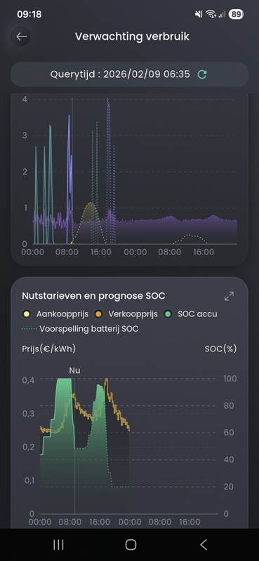

kliffen schreef op zondag 8 februari 2026 @ 08:18:
Totaal onbegrijpelijk inderdaad. Lekker de hele dag zon opbrengst exporteren ipv in de batterij te stoppen. Geen idee.

Vhond schreef op maandag 9 februari 2026 @ 08:09:
Dank voor je zeer uitgebreide post. Dat ziet er helder uit. Wat zou je doen als je bij AI zelfverbruik op de eerste plaats zou zetten?
Misschien ook iemand ideeën hierover?

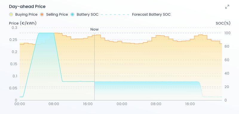

Goede nuance — en je observatie klopt.
Het effect van Sell t.o.v. Buy hangt sterk af van de gekozen AI-modus:
1. Max Profit (arbitrage-gedreven)
Hier kijkt de AI primair naar prijsverschillen in de tijd.
• Sell = Buy of Sell > Buy
→ vergroot juist de kans op handelsactiviteit, omdat de AI sneller een winstgevende cyclus ziet.
→ minder hysterese, dus vaker laden/ontladen.
• Sell < Buy
→ doorbreekt eventuele idle, maar is economisch onlogisch als structurele instelling.
→ vooral bruikbaar als tijdelijke test- of herstelactie.
2. Zelfverbruik-prioriteit (consumptie-gedreven)
Hier verschuift het doel van markt-arbitrage naar het vermijden van netinkoop.
• Buy relatief hoog
→ voorkomt laden uit het net.
• Sell dicht bij Buy of iets hoger
→ ontmoedigt prijs-gedreven ontladen en bewaart energie voor eigen verbruiksmomenten.
• Resultaat: minder cycli, minder handel, hogere directe zelfconsumptie.
Kort samengevat:
• In Max Profit kan een gelijke of hogere Sell juist méér dynamiek geven.
• In Zelfverbruik eerst werkt diezelfde verhouding remmend op handel en beschermt ze de batterij-energie voor het huishouden.
De optimale verhouding is dus geen vaste regel, maar een directe afspiegeling van het gekozen optimalisatiedoel.
De screendumps illustreren dit zonder wijziging in de tariefopzet:
Buy 1,21 × DA + 13,56
Sell 1,21 × DA + 14,06
waarbij duidelijk verschil zichtbaar is tussen AI-Max Profit en AI-Zelfgebruik.

Afbeeldingslocatie: https://tweakers.net/i/W8JsPqYQ_zyz5MT4pMzDyvuyq50=/fit-in/4000x4000/filters:no_upscale():strip_exif()/f/image/zm9YhuO69LkgqdUCy0oPxraW.png?f=user_large
Edit @Vhond @Rokar
Afbeeldingen:
Max Profit: van 00.00-24.00 uur
Zelfgebruik: van 00.09.17 Max Profit, van >09.17-24.00 Zelfgebruik
Max Profit 00.00-24.00 uur
Afbeeldingslocatie: https://tweakers.net/i/kO2Z4IZ6efuDem2klhbIKP1altE=/x800/filters:strip_icc():strip_exif()/f/image/hXyYil61RUri9msgUVEF0F4z.jpg?f=fotoalbum_large
Afbeeldingslocatie: https://tweakers.net/i/6h3GEIO9i34nh6MLrn7I9dKiP6U=/x800/filters:strip_icc():strip_exif()/f/image/XEAv46qW09kYOyuIwTeAOSRp.jpg?f=fotoalbum_large
Max Profit 00.00-09.17 uur - Zelfgebruik >09.17-24.00 uur
[ Voor 17% gewijzigd door duoruvis op 09-02-2026 12:53 ]

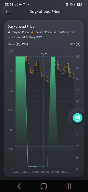

Ik word ondertussen wel geïrriteerd door het ai gedrag van mijn sigen.
Ik heb nalv deze posts het inkoop em verkoop bedrag een week geleden (ongeveer) exact gelijk gezet.
Gisteren heeft de accu (32kw) grotendeels geladen op of goedkope stroom maar ook de helft op zonne-energie.
En vandaag kwam een prijs piek. Dus ik denk maar eens een screenshot. En dan zie je: verkoop op prijs piek
En ik kijk net, en wat is er gedaan... nadat nop verkocht :(
Hoe kan dit?
Staat op maximum profit met inkoop en verkoop gelijk .
1e foto is dus screenshot van gisteren, dat hij alles zou verkopen op de piek en 2e foto is net gemaakt
Afbeeldingslocatie: https://tweakers.net/i/noeRjydlYEsNKRdukhShN1tFc8o=/x800/filters:strip_icc():strip_exif()/f/image/o4rMlIrJdOFeReIK8aK5Ik9d.jpg?f=fotoalbum_large
Afbeeldingslocatie: https://tweakers.net/i/4EaszMRqrjQNoB6q9M1rrgvjAKs=/x800/filters:strip_icc():strip_exif()/f/image/Ghu1BelqmBxas7676zXpVolT.jpg?f=fotoalbum_large
  • HenkS
  • Laatst online: 21-10 08:39
HenkS
Da_king alias HenkS
HenkS schreef op maandag 9 februari 2026 @ 21:15:
Hoe kan dit?
1e foto is dus screenshot van gisteren, dat hij alles zou verkopen op de piek en 2e foto is net gemaakt .
En volgens die 2e screenshot gaat hij dus verkopen morgen ochtend om 8 uur, maar ik weet zeker dat tegen die tijd hij dat ook niet doet :(

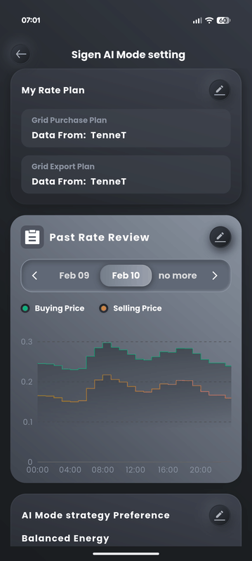

Hallo iedereen,
Ik heb al enige tijd een 4.6kW omvormer en 24kW aan batterij staan van Sigenergy.(Geen grotere omvormer door behoud groene stroom certificaten)
Ik ben nu voor het eerst eens in de instellingen aan het kijken en vroeg me af of hij correct ingesteld staat.
Afbeeldingslocatie: https://tweakers.net/i/uVY4HeseyWoEcAIlnYLOfMBwo7Q=/x800/filters:strip_icc():strip_exif()/f/image/jyVIcUmVJAb56AXkOtt32eTt.jpg?f=fotoalbum_large
Dit heeft de installateur ingesteld maar ik weet niet of dit correct is voor het contract dat ik heb lopen bij FE.
Dit is mijn tariefkaart bij FE. https://drive.google.com/...m_2w5P8g/view?usp=sharing
Zouden jullie mij iets wijzer kunnen maken? Ik zie niet helemaal in welke waardes hier horen te staan en welke invloed dit heeft op de aankoop en verkoop. De installateur zei ook dat het beter is om de AI van Sigenergy te laten handelen i.p.v. Frank Energie.
Alvast bedankt.

@HenkS dat snap ik ook niet. Ik heb ook gelijke prijs voor inkoop en verkoop en bij mij heeft hij wel alles gedumpt. Vannacht laadt hij weer tot 50% en morgen weer verkopen.

Bij mij ook alles verkocht. Hij had vanmorgen de helft verkocht en ik heb hem in de middag handmatig vol geladen (10ct verschil! ) en toen heeft hij zelf vanavond alles verkocht.

  • HenkS
HenkS
Da_king alias HenkS
<foutje krijg bericht niet weg>
Hieronder de goede
[ Voor 199% gewijzigd door HenkS op 10-02-2026 06:41 ]
  • HenkS
HenkS
Da_king alias HenkS
[quote]HenkS schreef op dinsdag 10 februari 2026 @ 06:34:
Hoe maak je een nieuwe sessie? Door hem van ai te halen en hem er dan weer op te zetten ?
Ik ga het gewoon proberen haha niks te verliezen.
Maar eerst eens afwachten of hij zo wel gaat verkopen conform voorspelling:
Ps 2e plaatje ook even toegevoegd, ik heb 'slaapstand' ingesteld onder de 450w. Ivm te hoog 'sluipverbruik' dat lijkt nu wel goed te gaan
Afbeeldingslocatie: https://tweakers.net/i/lYuY05sP7buQL4FtIsr1KpgtGBg=/x800/filters:strip_icc():strip_exif()/f/image/VT9YvAPizw202FqG3WAb1GU4.jpg?f=fotoalbum_large
Afbeeldingslocatie: https://tweakers.net/i/eC2aVIVDkJtjHduUAIy4VV2Y_8o=/x800/filters:strip_icc():strip_exif()/f/image/YY8aWLwIrucaj61jsJmAngrG.jpg?f=fotoalbum_large

HenkS schreef op dinsdag 10 februari 2026 @ 06:38:
Paar dagen ai uitzetten en op iets draaien zonder ai.
Je kan de ai disable doen op dit scherm onderaan.
Mijn slaapstand doet het nog steeds niet met ai 😑
Afbeeldingslocatie: https://tweakers.net/i/1RF1Mujqociqrt5N7JJct3ExdHg=/x800/filters:strip_exif()/f/image/zqnZ24m5kkNnwhmFExDLph0s.png?f=fotoalbum_large
Hoe kan dit?

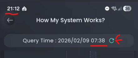

in je 2e screenshot zit teveel tijdsverschil tussen query en echte tijd.
je mag die 1x per uur verversen, wellicht ziet het dan beter uit als je weer in die situatie terecht komt
Afbeeldingslocatie: https://tweakers.net/i/vSs9PkodixoBRDYbGPdQBB-d9FI=/fit-in/4000x4000/filters:no_upscale():strip_exif()/f/image/ebQoXc1paHNvs7lLUJCKHSwT.png?f=user_large

Overigens werkt mijn dormacy mode nog steeds. Ingesteld op 400w en zie hier:

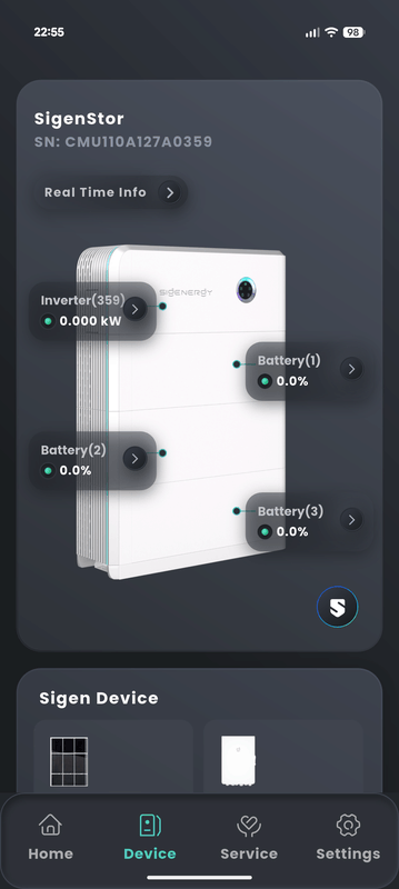

Ik snap niet wat jij hebt...
Welke FW draai jij?
Afbeeldingslocatie: https://tweakers.net/i/NeXJ6O8BPX2eQcvtgLH10uX02nk=/x800/filters:strip_exif()/f/image/qjhpLDcudFMRAT75kM1qqlqO.png?f=fotoalbum_large

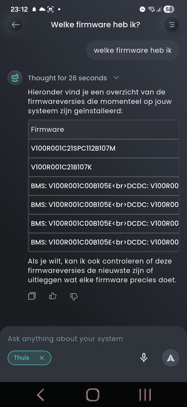

Haha lekker scherp van mij.
Even aan sigen ai gevraagd en die zegt: (ps past niet op 1 scherm dus maar even in 2 screenshots gedaan)
Afbeeldingslocatie: https://tweakers.net/i/efHLj2zvJqceT55bGqxfdnVFlYY=/x800/filters:strip_icc():strip_exif()/f/image/xWKwp4INulM4yH2P5R8Lo6Ro.jpg?f=fotoalbum_large
Afbeeldingslocatie: https://tweakers.net/i/_1vVz5h4kQKFRmyKCxajhv-AdB8=/x800/filters:strip_icc():strip_exif()/f/image/bYugteFIlvoh1o9mNAaSezll.jpg?f=fotoalbum_large

107M dus, zelfde als mij. Apart dat jij daar iets anders hebt dan mij.... Ik zie altijd 0.
Alles wat ik kan bedenken is de gateway....

Bschnitz schreef op woensdag 11 februari 2026 @ 07:40:
Hebben we dan een verschillende gateway ?
HenkS schreef op woensdag 11 februari 2026 @ 08:41:
Zou kunnen, er zijn verschillende types. Die van mij staan altijd op 0 of een cijfer en nooit op een text, dus hoezo dat is begrijp ik niet.

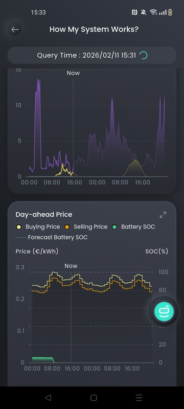

  • Bschnitz
Kijk die zaterdag/zondag/maandag ❤️
Pump and dump, finally.
Afbeeldingslocatie: https://tweakers.net/i/UQYuwkvMQqQ_H-G9n_qXUkLtLB0=/x800/filters:strip_exif()/f/image/tGk2DjswvdKyHHGlfoohBYEJ.png?f=fotoalbum_large

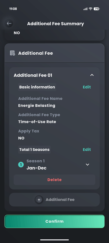

  • Bschnitz
Vhond schreef op woensdag 11 februari 2026 @ 11:03:
@Bschnitz : Waar voer je die extra tijdsloten eigenlijk in? Bij tariefplan?
Yes als extra kosten maar dan met tijdslot. Wel wat gedoe, niet bijzonder vriendelijk.
Afbeeldingslocatie: https://tweakers.net/i/sSo-9xWv1s4DwiJ2OeBoqUHFzmI=/x800/filters:strip_exif()/f/image/MFd6eGMilO2jQhGSaOaorE5w.png?f=fotoalbum_large

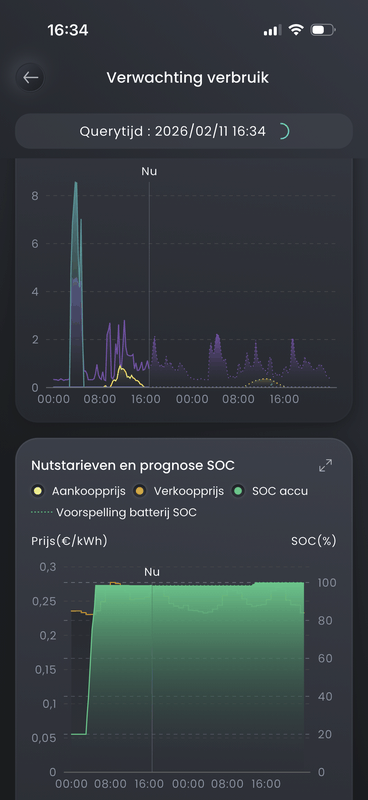

Wordt er bij jullie nog iets geladen? 😅
Afbeeldingslocatie: https://tweakers.net/i/FV01qmo3tHhHQ5AYmQ3LUOitUXY=/x800/filters:strip_icc():strip_exif()/f/image/nLEGHWHTKvRk8xN61YXyj5I3.jpg?f=fotoalbum_large
Amber 65. Atlantic Explorer. 20.000Wp zonnepanelen. 48kWh/20kW Sigenergy thuisbatterij Kia Niro EV. Zappi Laadpaal. Bakkerij aan huis -> 40kW deckoven
  • Bschnitz
timpel_800 schreef op woensdag 11 februari 2026 @ 15:33:
Nee, maar toen ik de sell in dezelfde periode hoger maakte dan de buy was die het wel van plan.
Alleen was die van plan om de 2 uur erna direct alles te dumpen 🤣.
Dus toch maar weer veranderd haha.
Maar goed, er is zo weinig verschil... 3.5c :/

Euhhh ja! Inkoop en verkoop op +13
Afbeeldingslocatie: https://tweakers.net/i/jnjZC5GsRgUJ41WCP9sHaEiDwY8=/x800/filters:strip_exif()/f/image/NgcJsjgO3C1f5YlrSVkwfNmB.png?f=fotoalbum_large
A+++, 155m2 VVW, Tigchel Finoven met WW, Eco 250i thermodynamische WP boiler, 10,5 kWp zonnepanelen, SigenStor 10 TP, BAT 27kWh. BMW iX1 67kWh.
  • Djaro
  • Laatst online: 22-10 13:56
Djaro
Energielabel G
RobSig schreef op woensdag 11 februari 2026 @ 16:37:
jep .. hier ook actie
Afbeeldingslocatie: https://tweakers.net/i/Dmy8z2oxs1RMMO4pWMrLNHzaaRw=/800x/filters:strip_exif()/f/image/Lm0HzQdMr6gb33OhnirQHTxy.png?f=fotoalbum_large
Ik wil geen dakpan meer zien! --> ZP 41000WP
  • Bschnitz
@RobSig @Djaro
Welke activiteiten, jullie BAT is still in de toekomst haha.
Jullie kijken naar het verleden xD
Total flatline die soc!
