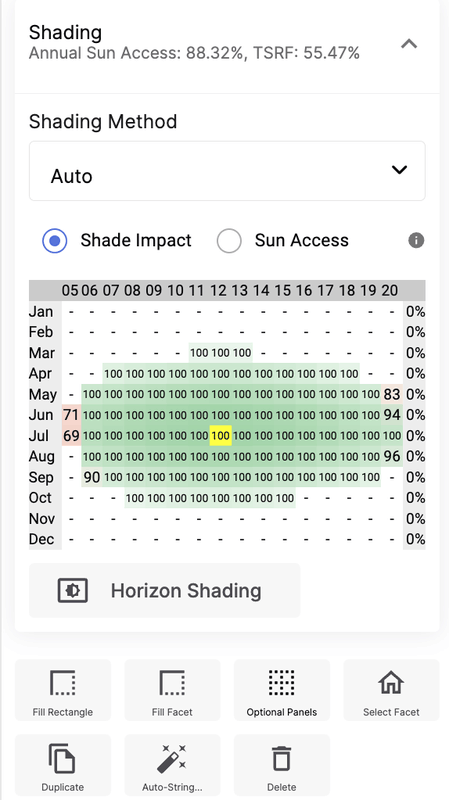

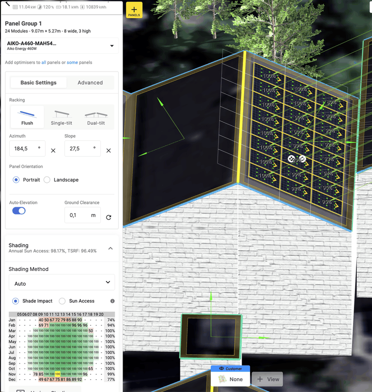

Ja. Ik heb met OpenSolar de installatie ingetekend en de verwachtte opbrengst (6652 kwh/jaar) in kaart gebracht.

Floris112 schreef op zondag 1 februari 2026 @ 13:23:
Ik ken de tool niet (verrassend voor mij 8)7) ... maar In het screenshot mis ik de belangrijke details.
De jaaropbrengst is niet zozeer het issue... de spullen zijn an sich goedkoop genoeg om er gewoon veel van te leggen...
Het gaat om de dagopbrengsten door het jaar heen. De batterij kom je de nacht mee door, maar met een warmtepomp er bij ook echt niet meer dan dat.
https://www.thomasberger....w2=0&temp_coeff2=0&max2=0
Van 22 oktober tot 22 december tot 22 februari heb je maximaal 5 - 2 - 5 kWh per dag... maximaal.
En dat is ook het deel van het jaar dat die warmtepomp je verbruik omhoog stuwt.
Op 22 juni zou je 65kWh kunnen zien, en laten we eerlijk zijn... als je dat dagelijks in je auto moet proppen dan heb ik een ander advies wat in mijn hoofd op komt :D
Bij mij dus de vraag of je niet beter puur voor een goedkoop inkopend accu systeem gaat gecombineerd met slim laden van je auto.... Ik vraag me af of je de investering in PV ooit terug gaat zien. Daarom zal je een complete simulatie moeten maken... met verbruiksprofiel en alles.
[ Voor 7% gewijzigd door Ronald op 01-02-2026 13:45 ]

  • Floris112
  • Laatst online: 23:33
timpel_800 schreef op zondag 1 februari 2026 @ 14:36:
@Floris112 Als je een Noord dak heb, dan heb je toch ook een Zuid dak? Of heb ik iets gemist?
Nee, mijn dak gaat maar één kant op. De buren aan linker of rechterkant van mij zouden dus 25 panelen lekker op het zuiden kunnen leggen. (edit: en die dat dus niet eens doen 8)7 , terwijl die bijna 11.000kwh/jaar zouden kunnen opwekken)
Potentieel bij de buren met dak op zuid:
Afbeeldingslocatie: https://tweakers.net/i/MvG8vLKfjefOO4ROePZyyGkSy8U=/x800/filters:strip_exif()/f/image/XfQ1EKuSkrOLztNqyzuy9ea2.png?f=fotoalbum_large
Bschnitz schreef op zondag 1 februari 2026 @ 14:38:
Met maar 1 BAT totaal zinloos helaas.
15-25kWh is de minimaal behoefte voor een all elektrische huis met wat mensen erin en als je er daadwerkelijk leeft.
In de winter zit je tussen 25-45kWh per dag ivm warmtepomp.
Je wilt 8 uur kunnen bufferen of 8 uur aan stroom verkopen.
Hij heeft dus minimaal 2 BAT 10 nodig, liefst 3.
Het idee is dat ik een combinatie van de Weheat WP met Weheat Intelligence de BG en 1e verd. vloer, en het SWW-vat, als thermische batterij kan gebruiken. En dat de WP dus op de 'goedkope' uren in de winter kan bufferen zodat op de dure avonduren hij uit kan staan. Verbruik dat totaal niet te sturen valt, zoals koken, of de Quooker, of andere activiteiten in de avond, die zouden met de BAT10 moeten kunnen worden opgevangen.
[ Voor 15% gewijzigd door Floris112 op 01-02-2026 15:08 ]
Ioniq Electric 2020 (38kWh) | Weheat Sparrow | 26x 470 Wp (noord) | Sigenergy 27 kWh EVDC

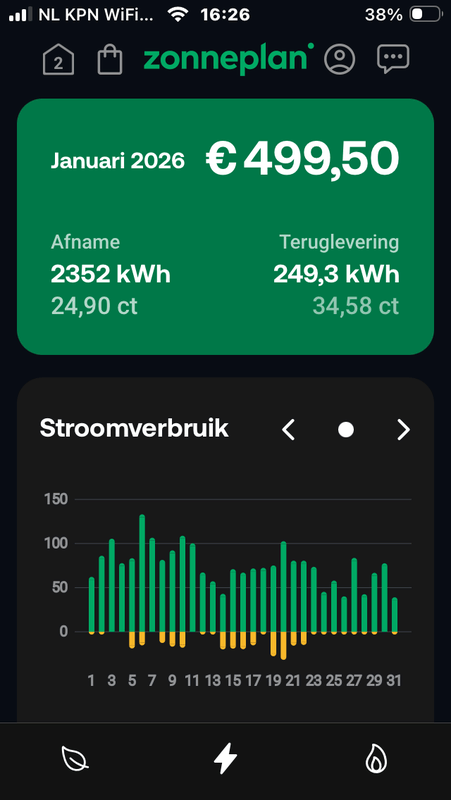

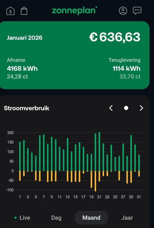

Over de afgelopen periode gesproken hier mijn overzicht van januari. Wat mij betreft inderdaad een maand met weinig handel.
Hoewel qua teruglevering 0,4ct meer dan in december (34ct versus 30ct in dec)
Afbeeldingslocatie: https://tweakers.net/i/8c68AUdTstzJKz-76zvq_1GhKzk=/x800/filters:strip_icc():strip_exif()/f/image/OvkDkoQBhRwxUWT8mN2iOhWj.jpg?f=fotoalbum_large

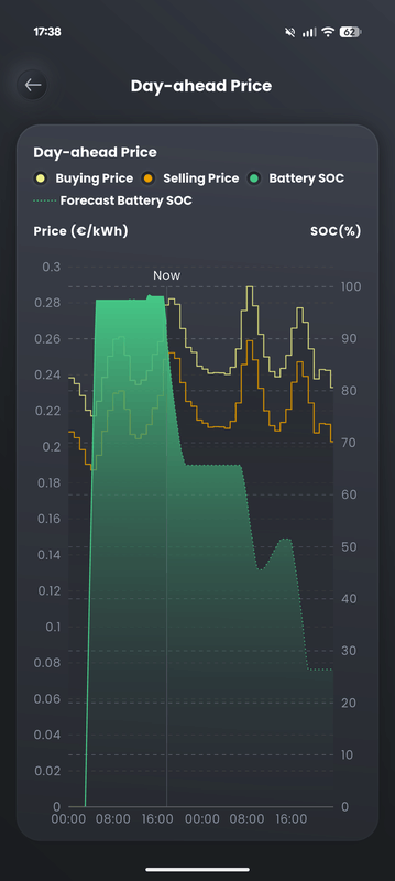

  • Bschnitz
  • Laatst online: 17:44
timpel_800 schreef op zondag 1 februari 2026 @ 18:49:
Afbeeldingslocatie: https://tweakers.net/i/ZJmztMUM6rYzNVqFxTk4OUOuITc=/x800/filters:strip_exif()/f/image/jSvnLsdYpnpRyOeZwEekztDf.png?f=fotoalbum_large

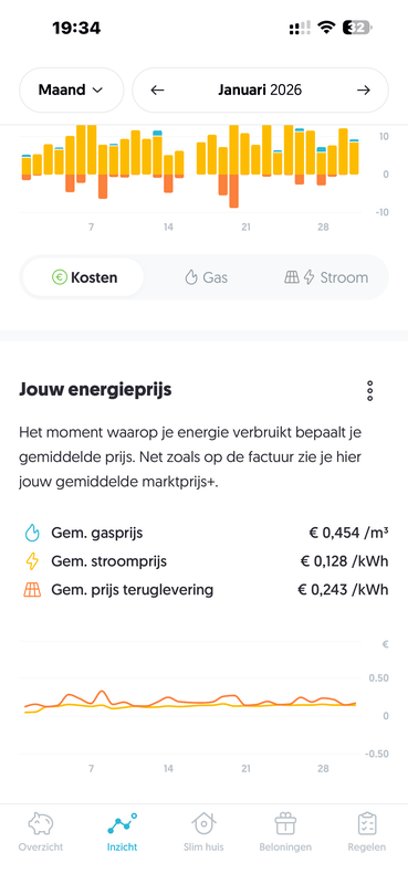

  • RobSig
  • Registratie: November 2025
  • Laatst online: 19:06
Afbeeldingslocatie: https://tweakers.net/i/iTnCcxfXhv-UrRG7g-abXIXrU3o=/x800/filters:strip_exif()/f/image/wpcq4jrmEURj870Xeqi48Kbu.png?f=fotoalbum_large
A+++, 155m2 VVW, Tigchel Finoven met WW, Eco 250i thermodynamische WP boiler, 10,5 kWp zonnepanelen, SigenStor 10 TP, BAT 27kWh. BMW iX1 67kWh.

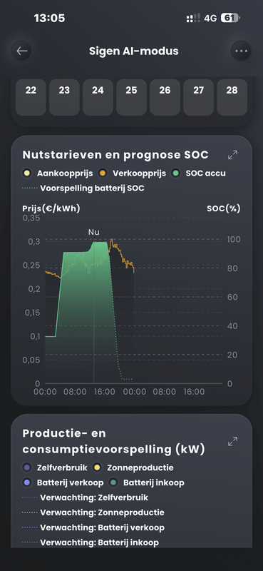

  • MadHost
  • Laatst online: 18-10 21:35
timpel_800 schreef op dinsdag 3 februari 2026 @ 13:42:
@Djaro ik ben wel benieuwd naar hoe jij deze afgelopen maand bent doorgekomen, ben je inderdaad op dit soort dagen vol aan het laden en ontladen? En levert het wat op?
Ik draai sinds 2 Januari in mode ‘AI Max Profit’ met 0 cent tariefverschil en deze mode doet precies wat ik verwacht. Rekening houden met inkoop/verkoop verliezen etc. en als ik het goed zie is de gemiddelde marge minimaal 5 cent. Mijn installateur heeft uitgelegd dat dit de standaard is vanuit Sigenergy en ik stuur zelden handmatig bij.

  • Mipatje
  • Laatst online: 22-10 15:50
Mipatje
Petrolhead RIP
Afbeeldingslocatie: https://tweakers.net/i/QkW5jzZXA5pz3TdTV0G7cLLv1S0=/x800/filters:strip_exif()/f/image/x68AM8tjvMl3vAEWEGAbwbn6.png?f=fotoalbum_large
Bij mij ook in en verkoop gelijk en op AI balanced
[ Voor 8% gewijzigd door Mipatje op 03-02-2026 16:34 ]

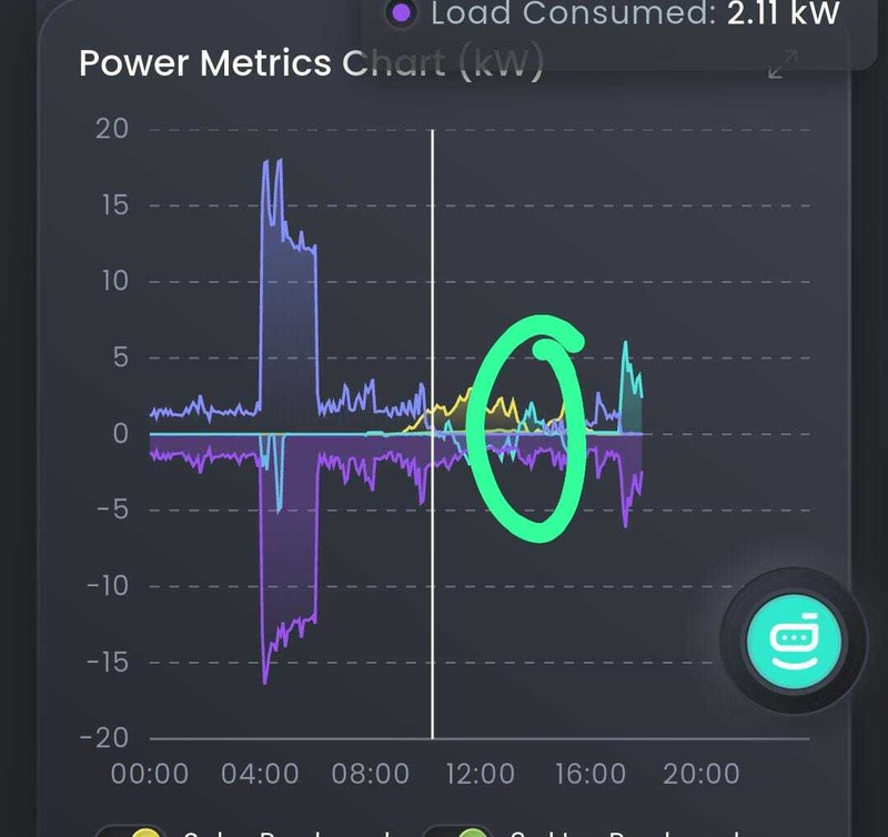

  • Bschnitz
uray schreef op dinsdag 3 februari 2026 @ 12:13:
En, al wat wijzer geworden ?
Hij doet het iets beter met 3c dan met 5c....helaas.
Afbeeldingslocatie: https://tweakers.net/i/HUJ-GdT07OD8X77ozBV034FRY_g=/x800/filters:strip_exif()/f/image/afsK6OiVJlo0FpS9ErrBcN5w.png?f=fotoalbum_large
WP: ME SUZ-SWM80VA + ERST20D-VM2D || PV: 12.000Wp || Batterij: SigenStor 12kW + 24kWh || A++++ 151m2 570m3 || Laadpaal: VoltTime One Business || Auto: Leapmotor B10 Design Pro Max 67,1 kWh

Ben wel nieuwsgierig wat dat doet...
  • timpel_800
  • Registratie: Maart 2022
  • Laatst online: 19:56
Dit vind ik ook opvallend. Rond 14 uur vanmiddag ineens selfconsumptie. Bij jullie ook? Afbeeldingslocatie: https://tweakers.net/i/68UlmBVfL0tfJmRj48oj_rpi77g=/800x/filters:strip_icc():strip_exif()/f/image/bWdYlkOG7nINrOPszoQkrWl3.jpg?f=fotoalbum_large
Amber 65. Atlantic Explorer. 20.000Wp zonnepanelen. 48kWh/20kW Sigenergy thuisbatterij Kia Niro EV. Zappi Laadpaal. Bakkerij aan huis -> 40kW deckoven
  • uray
  • Laatst online: 17:59
Ja, hier ook. Echter bijna niet te zien vanwege de Zon opbrengst.
Vanaf 16:30 heb ik heb op Selfconsumption geforceerd, dus die kan je negeren.

timpel_800 schreef op dinsdag 3 februari 2026 @ 15:41:
Maar hoe is jouw afname/verkoop dan als je op je afrekening kijkt zoals bijvoorbeeld hierboven gepost van zonneplan?
Ik zit bij Frank en daar ziet het overzicht er wat anders uit. Prijs ex belastingen zo te zien. Bij deze: Afbeeldingslocatie: https://tweakers.net/i/8xNdoN7XbBwDFsv_MTHufCikyHY=/x800/filters:strip_icc():strip_exif()/f/image/ZqiEE0U4Hg6cxjp25J93T0hi.jpg?f=fotoalbum_large
[ Voor 7% gewijzigd door MadHost op 03-02-2026 19:23 ]

  • timpel_800
Bij mij is het minus belastingen:
Afname 13ct
Terugleveren 22,9ct
Een verschil van bijna 10ct en bij jou 6ct.
Dus het lijkt of ik wel wat beter af ben?
Ik zit qua tarief in de Sigen app op
Selling: 1.21*prijs+12
Buying 1.21*prijs+13.8
[ Voor 21% gewijzigd door timpel_800 op 03-02-2026 19:56 ]

  • kliffen
  • Registratie: Februari 2025
  • Laatst online: 21:43
Dat is toch wel een groot verschil in verkoopprijs (@MadHost )met mij. Ik had een verschil van 10% ingesteld staan (=2a3cent) in AI max profil. Nu heb ik het verschil ook op 0 gezet. Ben benieuwd aan het eind van de maand. Ik doe overigens niets handmatig verder.Afbeeldingslocatie: https://tweakers.net/i/dKPBNmRqe0ndvpmOKwtNnpcfvZA=/x800/filters:strip_exif()/f/image/3PGw22Ii2ZZdlskx2NGv0TaE.png?f=fotoalbum_large

  • MadHost
timpel_800 schreef op dinsdag 3 februari 2026 @ 19:34:
Afname 13ct
Terugleveren 22,9ct
Ik denk dat er meer factoren bottom line meewegen. In en verkoop is 1 maar wij hebben ook 2 EVs die we laden. Op het moment dat we die laden tegen het laagste tarief, is er weinig capaciteit beschikbaar tegen een acceptabel tarief om de batterij op te laden voor de handel. Ik ben nog maar net begonnen maar als ik het goed zag, zijn er deze maand zijn er niet heel veel dagen geweest met een groot tariefverschil. Daardoor is er nog minder ruimte of zie ik dat verkeerd?
Als laatste gaat het ook om volume. Hoeveel kun je wegzetten tegen 10 cent vs. 6 cent. De massa is kassa regel :*)
[ Voor 6% gewijzigd door MadHost op 03-02-2026 20:22 ]

  • Floris112
Excuus, bij nader inzien ga ik hier beetje offtopic wat betreft SIgenergy...
DM_ schreef op maandag 2 februari 2026 @ 11:52:
Hey Floris,
Met jaarverbruik bedoelde ik vooral dat ik je dag verbruik misde, wellicht erover heen gelezen. Daar kijk ik vooral naar bij het bepalen van mijn configuratie. Op pvcalc kan je ook je gegevens invullen en dan kan je per dag zien wat er theoretisch met een zonnige dag aan opbrengst geleverd kan worden. Vind ik zelf gewoon leuk om te zien.
Je dak vol leggen lijkt mij ook geen slecht principe, was meer m'n reactie op TVT i.r.t. de AI wat je had gepost.
PVCalc had ik nog niet gezien. Mooi tooltje! Als ik uitga van:
  • 24x 460wp = 11,5 kWp
  • Noord met hoek van 28 graden
  • 9.000 euro
  • 7100 kWh productie (o.b.v. PVgis van EU, zie screenshot hieronder)
  • 2500 kWh eigen gebruik (veilige schatting, denk dat dit veel hoger kan liggen)
  • Regulier tarief van 0,23 euro, en terugleververgoeding van 0,03 euro
Kom ik uit met PVcalc uit op een TVT van 6,2 jaar. Op een gemiddelde januaridag zou ik uitkomen op een opbrengst rond de 5 kWh. Dat is niet veel, maar nog steeds beter dan 0.
Afbeeldingslocatie: https://tweakers.net/i/bHJkb0W5_xDuUQS2Gn2U40PCY3Q=/232x232/filters:strip_exif()/f/image/q96QY9LO3Sa6EfSFUv64eWrs.png?f=fotoalbum_tileAfbeeldingslocatie: https://tweakers.net/i/y-WZUXwbMEjop5rJRweS0cQj3kU=/232x232/filters:strip_exif()/f/image/oAjRAAmQyozwSse6YRjualIG.png?f=fotoalbum_tileAfbeeldingslocatie: https://tweakers.net/i/wVgqQNHSmlycnjgO0DGDJoLxEts=/232x232/filters:strip_exif()/f/image/sCYGB1LdC8sBe9jYa1fJFPKA.png?f=fotoalbum_tile
Afbeeldingslocatie: https://tweakers.net/i/7g5OQW2tG61ARaepKTxGqjXb9P0=/232x232/filters:strip_exif()/f/image/SrdwLFSWT8JHo9MXgPUtL9b1.png?f=fotoalbum_tileAfbeeldingslocatie: https://tweakers.net/i/lrJFmxjARkU4NreC8hP-eNu_9vM=/232x232/filters:strip_exif()/f/image/vQmzWu791OOz6acngwB2rost.png?f=fotoalbum_tile

No way dat jij gemiddeld op Noord zoveel gaat opwekken in januari. Tegen de tijd dat de zon op het noorden staat is het al donker 😅
Ik zit met bijna 20kwp aan panelen op alle oriëntaties op 8.8 per dag gemiddeld in januari.
Ik zou het overigens wel doen hoor want je hebt veel opwek aan het einde van de dag, dan verbruik je zelf veel en zijn eventuele terugleververgoeding bij dynamisch contract hoog dus dat is top.
Maar 9k voor die panelen?? Dat lijkt mij geen marktconforme prijs?
Die panelen zijn 100 euro het stuk als je heel slecht inkoopt. Ik kom dan op 2400 euro aan panelen en hooguit een paar honderd euro aan montage materiaal. Dan blijft er 6000 euro aan installatie kosten over???
[ Voor 76% gewijzigd door timpel_800 op 04-02-2026 15:51 ]

  • Floris112
timpel_800 schreef op woensdag 4 februari 2026 @ 15:42:
Ja, ik verbaas me er ook al over dat het zoveel opwek zou zijn, dan denk ik dat ik met het interpreteren van die grafiek van Prodcalc iets te optimistisch ben geweest.
Ik ben van de 9000 euro uitgegaan omdat dat de hoogste offerte is die ik heb gekregen, en voor deze 'simulatie' lijkt het me handig om uit te gaan van het slechtste scenario. Dan weet je tenminste dat zelfs dát financieel uit kan.
Ik heb nu een aantal offertes opgevraagd, maar ik vindt dat er vooral bij de panelen (+ onvormer en installatie) de prijzen tussen aanbieders wel heel erg verschilt.

  • Djaro
  • Laatst online: 22-10 13:56
Djaro
Energielabel G
Nadat de 1 uur setting aanwezig was heb ik die weer op AI gezet in december.
Handmatig is meer inkomsten, maar elke dag dat ding programmeren kreeg de vrouw de kriebels van :D
er waren niet bijster veel fluctuaties in Januari helaas, maar maak ik wel weer goed in de zomer :+
Afbeeldingslocatie: https://tweakers.net/i/WAfWEcv0FQ_x1jDcoj_Mw_rV_g4=/x800/filters:strip_icc():strip_exif()/f/image/CJ5X7EThv2zolG4Z6IMb7hSr.jpg?f=fotoalbum_large
Ik wil geen dakpan meer zien! --> ZP 41000WP
  • shthpnz
  • Laatst online: 22:34
[b]MadHost in "Het grote Sigenergy / Sigenstor topic – Deel 2"MadHost schreef op dinsdag 3 februari 2026
@MadHost Voor mijn begrip: wat heb jij ingevuld bij Kopen en Verkopen, of: wat heeft de installateur je uitgelegd?

  • kliffen
Ter info @shthpnz @Bschnitz
Ik heb sinds kort inkoop=verkoop 1,21 x EEX +13cent
AI lijkt logisch en ongeveer 5 cent verschil tussen inkoop en verkoop.
Afbeeldingslocatie: https://tweakers.net/i/gcOEkDGTNC2V2nFLWF1a-STW2UE=/x800/filters:strip_exif()/f/image/0GBBVulPdR2oYG2iQya35dbM.png?f=fotoalbum_large
Sigenstor 32kWh/10kW + EVDC. PV 13kWp. WP 5000kWh/jaar. EV 5000kWh/jaar
Wellicht door de winter update 😮‍💨 blijven zo maar heen en weer gaan 🙏
Zet hem weer op 5c verschil 😬
Dank voor de update 👍

MadHost schreef op dinsdag 3 februari 2026 @ 14:54:
Maakt het dan eigenlijk nog uit welk tarief je erin zet, beide+10 of beide +15?
  • MadHost
shthpnz schreef op donderdag 5 februari 2026 @ 12:06:
Ik draai op buy en sell: 1,21*price*12,99. Dit matcht met de prijzen van Frank.

MadHost schreef op donderdag 5 februari 2026 @ 15:27:
Is Frank spontaan gestopt met 2/3c inkoop en verkoop dan?

Afgelopen week eindelijk mijn installatie gekregen. Tot nu toe is alles wat mondjesmaat, vanwege het gebrek aan zon. Hopelijk morgen eindelijk weer wat laden met de PV. Een van de dingen waar ik wel tegen aan loop is het confugreren van het tarief.
Op dit moment heb ik het als volgt ingevuld:
Buying
1 * Price + 18.89
Selling
1 * Price - 2.48
In het topic lees ik dat mensen aan het spelen zijn met de waarden, maar zowel met ChatGPT als Google kan ik er weinig van maken wat er nu precies geconfigureerd wordt helaas. Kan iemand mij helpen om de juiste prijzen van Tibber erin te krijgen. En nog belangrijker, hoe ik het eea kan vinden.
Ik had al wel het eea aan prijzen gevonden op de site van Tibber:
https://support.tibber.co...5892-de-kosten-bij-tibber

Ipv chatgpt kun je misschien beter de zoekfunctie in dit topic gebruiken?
