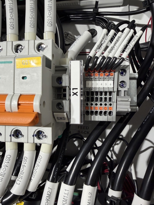

Afbeeldingslocatie: https://tweakers.net/i/GEH2l3vIw3vd39DbDkGxHwLapF8=/x800/filters:strip_icc():strip_exif()/f/image/zrFeTpoJwI53M8jRPgpsCARI.jpg?f=fotoalbum_large
Weet iemand de exacte functie van deze ground en waarom deze niet ‘uit fabriek’ is uitbedraad naar onderliggende PE rail. Heeft dat met verschillende stelsels te maken en hebben jullie deze wel/niet bekabeld. Ground in NL lijkt mij toch goed en dus wel benodigd zou ik zeggen..
Groet

Fchart schreef op maandag 26 januari 2026 @ 17:33:
Groet
Was eerst bij mij niet aangesloten, maar gaf foutmelding tijdens off-grid. Nu wel een kabeltje gelegd.
Groet
Voor zover het mij uitgelegd is, is dit bedoeld om een externe aarde op aan te sluiten.
Stel je voor de "Grid" kabel heeft een probleem, en de aarde zou hierbij ook los raken... Dan heb je dus een op zichzelf staande aarde nodig.
Onze woning heeft bijvoorbeeld geen eigen aardpen, maar de aarde komt vanuit Stedin. Ik heb dus zelf een losse aardpen geslagen, en het systeem daarop nog eens geaard. Welliswaard niet op die klem bij de gateway, maar dat kan dus wel :)

@Fchart
@djrednas
@kliffen
Het aardpunt in de gateway welke niet aangesloten is.
Als je off-grid gaat dan gaat je hele systeem off-grid, ook de aarde. Om nu een zwevende neutraal te voorkomen als je offgrid bent, moet je zelf de neutraal aan de aarde leggen. Als je dat niet doet kan je echt een hoop elektra opblazen in je huis. In principe is de neutraal een "soort van aarde". Dus sluit dit punt X1 - GND aan met een aparte draad op je aardrail en alles is goed. Als je het niet doet en je gaat offgrid krijg je een foutmelding, ik meen 3002 of 5002.
Het is apart gehouden om dat in andere landen de aarde en de neutraal niet gescheiden zijn en je een eigen aardpen moet slaan. In Nederland wordt de aarde voor 99% aangeleverd door de netwerkbeheerder.
Offgrid sinds 09-24 met SigenStor 20kW/33kWh/30 kWp (+EVDC) || Daikin FTXM60 || Model 3 LR RWD 2026/Inster LR || 50 OEG heatpipes - 500 ltr Buffervat - CV-Houtkachel ||

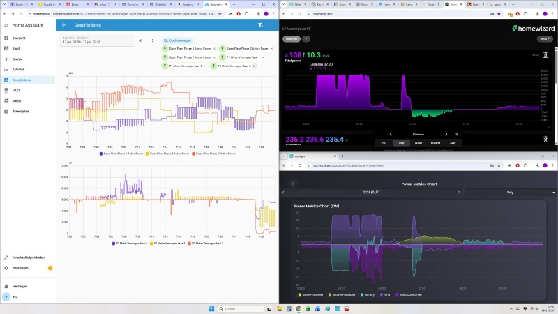

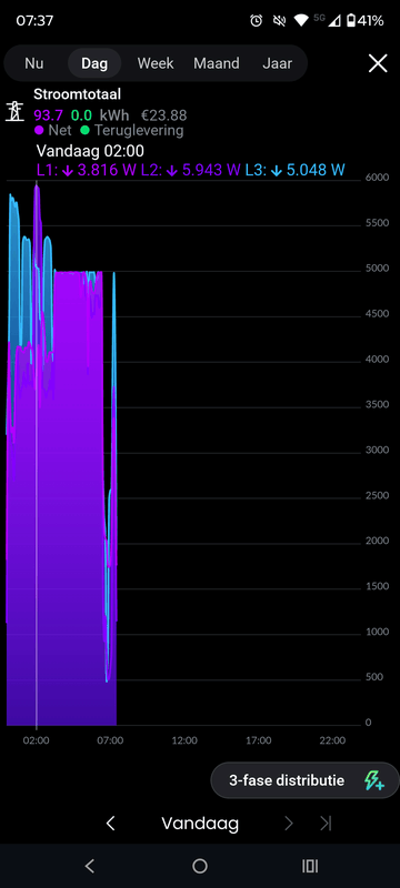

Ik snap er echt niks meer van, die grid import werkt niet zoals ik zou verwachten. Hij springt niet meer bij bij overschrijding. De instelling gister nog eens verlaagd naar 15kw, kijken of dat effect heeft, maar nee. Als zodra de sig zelf gaat laden, pas dan geeft het effect lijkt het. Ik zou echter zweren dat het eerder wel gewoon heeft gewerkt, of de batterij was toevallig aan het laden altijd. Meer mensen die dit ook hebben?Afbeeldingslocatie: https://tweakers.net/i/Omnk5cMkR3mOl0Gs2laJmLuLjP8=/x800/filters:strip_exif()/f/image/noVdsBz0c0mbUAnN2WrfUK3U.png?f=fotoalbum_large

jelzie01 schreef op dinsdag 27 januari 2026 @ 08:03:
Ik snap er echt niks meer van, die grid import werkt niet zoals ik zou verwachten. Hij springt niet meer bij bij overschrijding. De instelling gister nog eens verlaagd naar 15kw, kijken of dat effect heeft, maar nee. Als zodra de sig zelf gaat laden, pas dan geeft het effect lijkt het. Ik zou echter zweren dat het eerder wel gewoon heeft gewerkt, of de batterij was toevallig aan het laden altijd. Meer mensen die dit ook hebben?[Afbeelding]
Ja, ik ook. Heb een ticket gemaakt vorig jaar en kreeg een lulkoek antwoord. Daarna ticket heropend begin dit jaar en staat nu nog steeds op beoordeling. Ik weet ook zeker dat het eerder wel werkte.
Nu heb ik tijdens de keukentijd (17:00-20.00) piekshaving aanstaan op 15kW. Dat is nl. de probleemtijd vanwege aanzetten van grote verbruikers die niet 3 fase zijn. Het lijkt er nl. op dat de totale max wel wordt gerespecteerd, maar de per fase begrenzing minder goed.
[ Voor 14% gewijzigd door kliffen op 27-01-2026 08:18 ]
@timpel_800 Werkt bij jou toch nog?

  • Fchart
  • Registratie: Augustus 2022
  • Laatst online: 12-10 21:26
CEdS schreef op maandag 26 januari 2026 @ 20:55:
@Fchart
@djrednas
@kliffen
Bedankt voor je uitleg. Zag het ook voorbij komen later in een video waar een installatie off grid ging en toen voltages gemeten werden. 👍🏻

  • timpel_800
  • Registratie: Maart 2022
  • Laatst online: 19:56
Ja het werkt goed.
Ik heb soms wel kleine pieken waar hij er overheen gaat maar dit is echt minimaal. Ik heb recent nog met de support contact gehad maar zij zeggen dat mijn load niet altijd netjes over de fases verdeeld is en dat ik dus soms bij het bakken ineens heel veel vermogen op fase 1 heb en fase twee en drie bijv heel weinig. Ze ze zeggen dus dat ze daar niet zoveel aan kunnen doen maar dat ik moet proberen de loads beter te verdelen. Ik kan daar niks aan doen. Maar ik werk wel met grotere vermogens dan wat de meeste van jullie in huis hebben lijkt mij.
@jelzie01 Wat heb je aanstaan als je in de avond de limiet overschrijdt? Want het lijkt mij toch niet dat je dan je auto aan het laden bent want dat is ook economisch geen goed idee lijkt mij.

timpel_800 schreef op dinsdag 27 januari 2026 @ 11:16:
Ja het werkt goed.
Ik heb soms wel kleine pieken waar hij er overheen gaat maar dit is echt minimaal en slechts een paar seconden. Ik heb recent nog met de support contact gehad maar zij zeggen dat mijn load niet altijd netjes over de fases verdeeld is en dat ik dus soms bij het bakken ineens heel veel vermogen op fase 1 heb en fase twee en drie bijv heel weinig. Ze ze zeggen dus dat ze daar niet zoveel aan kunnen doen maar dat ik moet proberen de loads beter te verdelen. Ik kan daar niks aan doen. Maar ik werk wel met grotere vermogens dan wat de meeste van jullie in huis hebben lijkt mij.
Op dat moment stond veel aan in huis, maar toevallig veel op 1 fase. Er was toen 30A op 1 fase en op de andere 2 20A. Geen overschrijding in totaal, maar wel op de 1e fase (ongeveer 15minuten).
Overigens geen zekering gesprongen.

  • timpel_800
Zoals je ziet in de p1 data in home assistant van mij zie je dat het ook enkele minuten duurt. Genoeg tijd lijkt mij voor de Sigen om bij te sturen maar doet het niet. Vooral merkwaardig dat hij het meestal perfect doet maar soms dus ineens ff niet .
@Fchart
@djrednas
@kliffen
In mijn woning (en ook de woning van mijn ouders toen ik nog thuis woonde) zit gewoon een aardpen geslagen waar de aarde vandaan komt. De aarde wordt dus niet geleverd door Enexis en ik denk dat dat voor een hele boel woningen in onze regio geldt. Misschien is het voor later gebouwde woningen anders, mijn huis is van 1979, dat van mijn ouders van begin 70-er jaren. Dus alle aardkabels in de installatie zijn altijd ook met de aardpen verbonden.
Ik weet overigens niet hoe/of de installateur iets gedaan heeft met die X1 verbinding, maar ik krijg in elk geval geen foutmeldingen bij offgrid gaan.
Hoezo zou 99% van de woningen in NL aarde geleverd krijgen door de netbeheerder of is daar een verschil tussen de diverse netbeheerders?
Ik weet dat in Duitsland veel PEN gebruikt wordt, waarbij aarde (PE) en nul (N) met elkaar verbonden worden en dat er ook in NL wel een aantal verschillende aardsystemen in gebruik zijn, die soms net iets anders werken, maar ik betwijfel dat maar 1% van alle woningen een aardpen heeft.

  • timpel_800
In Almere gewoon een aardpen in de meterkast. Bj. 1985.

  • kliffen
  • Registratie: Februari 2025
  • Laatst online: 21:43
Ik ben geen elektrotechnicus, maar ik begreep dat de verbinding van de aarde vanuit de meterkast (of dat nu van de netbeheerder of via een pen komt) bij het off-grid gaan ook onderbroken wordt door de gateway en dat die dan via die X1 alsnog wordt voorzien in het off-grid systeem. Als je dat niet doet wordt de nul als aarde gebruikt. Zou in Nederland op zich meestal geen probleem zijn, maar zou wel vreemde onvoorziene reacties kunnen veroorzaken en een foutmelding in off-grid.
Voor zover de uitleg van mijn installateur toen.

Ai is echt weer helemaal kapot bij mij. Grid limit wordt vrolijk overschreden. Koopt in op het duurste moment (8 uur 30ct,) terwijl hij self consumptie moet doen... Welke stagiair heeft er nu weer met zn vingers aan de code gezeten??

  • Bschnitz
  • Laatst online: 17:44
timpel_800 schreef op vrijdag 30 januari 2026 @ 09:24:
Hehe, yea is niet best na het "onderhoud".

  • duoruvis
  • Registratie: Oktober 2024
Interessant om te zien of dit na “onderhoud” bij sommigen speelt en bij anderen niet.
Bij mij en buren (allemaal DA-15 prijsresolutie) géén laadmoment rond 08:00 gezien.
Ik vermoed dat o.a. @Bschnitz en @timpel_800 DA-60 gebruiken?
Zou het kunnen dat de AI bij DA-60 anders (of agressiever) beslist rond korte prijs-pieken, en bij DA-15 juist niet?
Zijn er meer mensen met DA-60 die rond 08:00 laden zagen, of juist DA-15 die dat níét zagen?
  • Bschnitz
DA60 ja.
Wat ik merk is dat die behoorlijk pussy is met zelfgebruik, vanaf 28c sluit die al af en wil die op grid 😭.
Dus in ben nu al dagen om half 8, 600min handmatig op zelfgebruik staan, want ja de warmtepomp staat aan....
Vanacht is die ook maar voor 50% vol gaan laden 😑 terwijl mijn dagelijkse totaal behoefte 35kWh per dag is 😮‍💨.
Logics is die totaal kwijt.
Slaapstand werkt nog maar half en op momenten dat je het niet verwacht.

  • timpel_800
Hier niks geen zelf verbruik dus. Opvallend was dat ik vanmorgen de AI uitgezet hebt en handmatig op zelfverbruik gezet maar ook dit werkte niet !
Ik zag het gisteren al bij de prognose die was totaal verkeerd.
Normaal zorgt hij altijd dat hij vol zit voordat de grote piek rond 2AM er aan zitten komen no matter what. Nu zou hij dan gaan ontladen wat hij dus ook niet gedaan heeft. De hele tijd de batterij op 22kw/h gehouden..dus volgt ook niet zn eigen prognose.
Daarnaast is het peakshaven een rommeltje. Gaat alle kanten op ipv een strakke lijn op 17.25kW.
Wat dat betreft is het allemaal wel amateuristisch. Dat zou je bij onze vrienden van SMA denk ik niet snel gebeuren. A la ik heb gelukkig een goeie marge in mn smeltzekeringen 😅
Afbeeldingslocatie: https://tweakers.net/i/tcI3UudKnvg2e9kGgsb78raVMCw=/x800/filters:strip_icc():strip_exif()/f/image/TrtrZMJ0l6TE9nfAaft28bdd.jpg?f=fotoalbum_large
Afbeeldingslocatie: https://tweakers.net/i/C73K6dERTclG36oCYa73YnJK0rs=/x800/filters:strip_icc():strip_exif()/f/image/gjje2sbxv39bGZAQTyskWZxM.jpg?f=fotoalbum_large
[ Voor 4% gewijzigd door timpel_800 op 30-01-2026 11:56 ]
Amber 65. Atlantic Explorer. 20.000Wp zonnepanelen. 48kWh/20kW Sigenergy thuisbatterij Kia Niro EV. Zappi Laadpaal. Bakkerij aan huis -> 40kW deckoven

  • jelzie01
  • Registratie: Mei 2016
  • Laatst online: 07-09 12:28
Ja het werkt goed.
Dit was snachts, p het goedkoopste moment dus idd auto laden, warmtepomp en bijverwarming, jacuzzi verwarmen. Die laatste 3 gaan automatisch uiteraard, maar bijverwarming en jacuzzi zijn meestal korte piekjes van Max en half uur, dan is het perfect.
Afgelopen dagen ging het weer prima. Wat jij ook zegt: meestal werkt het, maar soms ineens even niet om onverklaarbare redenen. Enige wat ik nog kan bedenken is dat evcc het ontladen van de accu geblokkeerd heeft op dat moment.
  • kliffen
jelzie01 schreef op zaterdag 31 januari 2026 @ 13:00:
Uit het antwoord van Sigenergy aan mij op deze problematiek lees ik dat het werkt, behalve op de momenten dat de AI een ‘niet laden/niet ontladen’ commando geeft. Een situatie waarin de AI het systeem opdraagt om de batterij niet te gebruiken. Dan kan die dus blijkbaar ook niet bijspringen bij overbelasting van 1 fase. Tijdens alle ander situaties, zelfconsumptie, laden en ontladen werkt het dus wel goed. We merken dit denk ik nu meer omdat er in de winter langere perioden zijn van ‘niet laden/niet ontladen’.
In de modus met peakshaving overruled dit het AI commando en werkt het weer goed. De modus peakshaving heeft blijkbaar de hoogste prioriteit in het systeem. Als peakshaving aanstaat wordt bv. de door mij ingestelde ‘batterijvermogenslimiet’ ook overruled.
Op zich is alles dus wel bedacht met een bepaalde logica, maar helaas is er geen handboek waarin de prioriteiten die het systeem hanteert te lezen zijn door ons. Pas na veel vragen wordt e.e.a. duidelijk voor ons miereneukers die denken dat ze het zelf beter kunnen en echt willen finetunen op persoonlijke gebruiksvoorkeuren.
Maar het gaat ons lukken 🤪
Sigenstor 32kWh/10kW + EVDC. PV 13kWp. WP 5000kWh/jaar. EV 5000kWh/jaar
