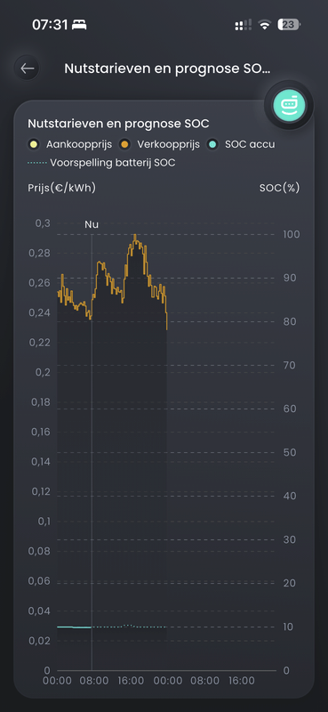

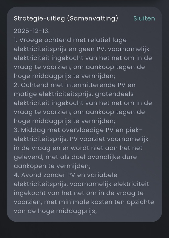

Sinds ik een extra module geplaatst heb laad en ontlaad de Sigenstor niet echt logisch. Vannacht goedkoop, maar heeft de batterij niet volgeladen, juist helemaal niets gedaan. Woning importeert op andere momenten wanneer tarief hoog is ook van het net terwijl de batterij de vraag kan voorzien.
AI gebalanceerd heb ik hem altijd op staan en werkte altijd prima. Vannacht niet geladen bij lage tarieven en wilt de woning vandaag ook de hele dag niet voorzien van stroom.
En volgens mij beschrijft Sigen AI juist iets anders. Of zie ik het verkeerd?
Tariefplan:
* Inkoop: 1,21 * Prijs + 14,76
* Verkoop: 1,21 * Prijs + 14,76
Afbeeldingslocatie: https://tweakers.net/i/KvbEoXx1otPqx0OdG-1uLmimJpE=/x800/filters:strip_exif()/f/image/z5rDd1DLashfiqnu95u938Eu.png?f=fotoalbum_large
Afbeeldingslocatie: https://tweakers.net/i/ngoxsVIyJH6R68nUKHY-M7ccwBY=/x800/filters:strip_icc():strip_exif()/f/image/iAFSf5j17lS1nTCSHKhZekxw.jpg?f=fotoalbum_large

Anunnaki schreef op zaterdag 13 december 2025 @ 07:52:
Tariefplan:
Er valt niks te doen? Weet niet waneer jij goedkope uurtjes had? Maar bij mij is het al bijna 24 uur maar ongeveer 3cent verschil...
Dus mijn unit doet helemaal niets. Terecht, dit is te weinig om iets nuttigs mee te doen.
Wellicht bedoel je dat?

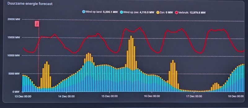

Er is trouwens een Tweaker bezig om de nieuwe NED cijfers om te zetten voor in HA, vervolgens kan je ook redelijk nauwkeurig de prijs voor NL voorspellen tot wel 6 dagen vooruit.
Dat laatste moet er nog in, helaas heeft die weinig tijd op dit moment, wellicht zijn er mensen die hem kunnen helpen en zich aanmelden. De sensor ervoor en een deel code staat er al.
https://github.com/BravoNLD/NED-forecast
Je kan nu al prima zien dat dat er een goedkopere periode aankomt van mid 14 dec tot mid 15 dec en dat 17 dec duur gaat worden.

JPS schreef op zaterdag 13 december 2025 @ 08:51:
Ja ik zag dit ook al een paar dagen terug. Maar je Sigenergy kan er niks mee denk ik? Wel handig voor automations via HA.
Klopt, maar wel handig voor bijvoorbeeld auto laden of bepaalde load uitstellen zoals een wasbeurt of droogen.

  • Anunnaki
  • Laatst online: 07-09 18:31
Bschnitz schreef op zaterdag 13 december 2025 @ 08:10:
Met goedkope uurtjes bedoel ik eigenlijk iets goedkopere uurtjes. Scheelt niet heel veel inderdaad. Maar gewoon 1,5 dag niks doen, niet laden en niet ondersteunen is ook zonde.
En als je de tekst leest dan is AI wel van alles van plan (op papier).
  • Bschnitz
  • Laatst online: 08:17
Anunnaki schreef op zaterdag 13 december 2025 @ 11:05:
Nee hoor, het kost je minder om de batterij niet te gebruiken dan wel. Mits je spaarstand gebruikt voor de winter.
Dat bespaart al snel 3kWh + 15%-20% verlies voor laden en ontladen.
Dat is simpelweg niet goed te maken met die +-3c.

  • Laatst online: 20-10 20:04
Het lijkt wel met de regio te maken te hebben gehad, deze stond op Berlijn. Nu deze is aangepast naar Amsterdam lijkt hij wel op de juiste momenten te laden/pauzeren/ontladen.
Mijn leverancier had hiervoor een ticket aangemaakt bij sigenergy.
Afbeeldingslocatie: https://tweakers.net/i/LN9aI_UuTb61KB04QtUvbi3SaYs=/800x/filters:strip_icc():strip_exif()/f/image/OpWipUnr0foO8TfcEMFQLuf4.jpg?f=fotoalbum_large
Afbeeldingslocatie: https://tweakers.net/i/uRMH-W_bRH4MwX78A6CWwtHeAwE=/800x/filters:strip_exif()/f/image/Kv1PPEN6JS2uJVtpMH8giRZ5.png?f=fotoalbum_large
Er was geen sprake van een optie om zomer/wintertijd aan te passen.
duoruvis schreef op vrijdag 5 december 2025 @ 20:09:
Dat ‘te vroeg ontladen’ komt meestal niet door AI-fouten, maar doordat je spread te groot is voor de kwartieren.
Eén kwartier dat 6–7 ct boven de valley zit, triggert al ‘peak’, waardoor de batterij soms een uur te vroeg begint.
Test even met 0–0 of 1–1 — dan dwing je stabiliteit af en zie je meteen of de kwartiertiming klopt. Daarna kun je altijd weer terug naar grotere spreads.
De spread had ik intussen ook al verkleind, maar dit leek het niet op te lossen helaas.
Dank voor het meedenken beiden!
