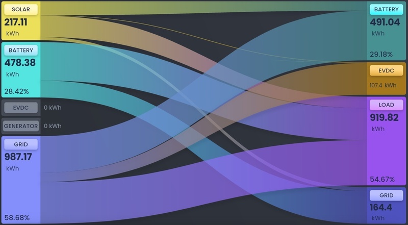

Is het weer tijd voor het maand overzicht?
Hierbij mijn Power overzicht + Zonneplan kosten.
Ik ben benieuwd hoe bij jullie verhouding inkoop/verkoop is.

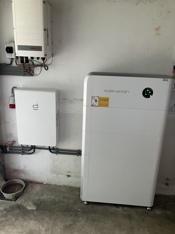

Vanuit mijn kant wil ik ook iedereen bedanken die bijdraagt aan de hoge kwaliteit van dit draadje! :) Naar aanleiding hiervan gaan wij ook een Sigenergy batterij plaatsen.
Opstelling:
- 36kWh Batterij met 17kWh omvormer
- Gateway
- 8800 Wp op SolarEdge omvormer
- Sigenergy DC lader
- Alfen ICU Eve Single Pro-line, AC lader
- 2 EVs die in Campmode kunnen ;)
Ons doel is om kosten te besparen door van de terugleverboetes af te komen van onze elektriciteit die opgewekt wordt door onze zonnepanelen en dat alles off-grid kan draaien wanneer de stroom hier wegvalt vanwege onderhoud of iemand die een kabel doorgraaft.
Energieleverancier
Onze keuze is momenteel gevallen op Frank Energie. Weet iemand of je hier flexibel kunt om gaan met de AI sturing van Sigenergy en aan de andere kant Frank Energie met hun diensten "Slim Laden" en "Slim Terugleveren, en daarmee controle geven over EV laden en zonnestroom opwekken? Zij bieden dit aan als twee extra diensten.

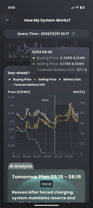

  • Bschnitz
  • Laatst online: 08:31
Djaro schreef op maandag 1 december 2025 @ 18:23:

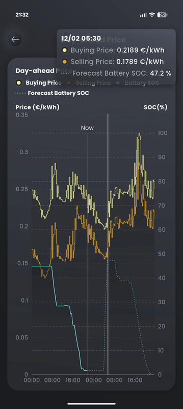

Doe eens niets en kijk dan vanavond laat nog eens ?
Nog steeds raar, met 4c. Irriteert me enorm dat ik niet achter de logica kan komen.
Afbeeldingslocatie: https://tweakers.net/i/KRWC0bz8zGFP-bJo0PgfhkhWzeE=/x800/filters:strip_exif()/f/image/2C4dsXHhtbZDE0mDBXFyDNwP.png?f=fotoalbum_large
WP: ME SUZ-SWM80VA + ERST20D-VM2D || PV: 12.000Wp || Batterij: SigenStor 12kW + 24kWh || A++++ 151m2 570m3 || Laadpaal: VoltTime One Business || Auto: Leapmotor B10 Design Pro Max 67,1 kWh

  • Registratie: September 2025
Bschnitz schreef op maandag 1 december 2025 @ 21:38:
Mijn accu komt ook niet vol maar dat kan ook niet. Hij laad per saldo 1,75 uur lang op vol vermogen tegen lage prijzen. Als de prijs hoger wordt stopt hij met laden. In mijn geval wordt 11 KW geladen gedurende 1,75 uur terwijl de accu 24Kwh is. Dan moet hij dus langer dan 2 uur laden, afhankelijk van de beginvoorraad stroom in de accu om hem vol te krijgen als hij bijna leeg is.
  • kliffen
  • Registratie: Februari 2025
  • Laatst online: 07:50
Ik vrees dat op deze dag het verschil maar 2 a 3 cent mag zijn om tot 100% te komen.
In jouw voorbeeld koop je vanaf 05:30 voor 21,89cent. Als je later op de dag wilt verkopen moet de verkoopprijs op het moment van verkoop hoger zijn dan die 21,89 cent. Ik weet niet welke marge sigenergy gebruikt, maar als dat 15% is zoals ik eerder zag langskomen in een post dan moet de verkoopprijs op moment van verkoop ongeveer 25 cent zijn. Dat is op deze dag maar heel kort het geval en is er dus geen tijd genoeg om 100% te dumpen tegen een prijs van 25 cent.
Sigenstor 32kWh/10kW + EVDC. PV 13kWp. WP 5000kWh/jaar. EV 5000kWh/jaar
  • Bschnitz
@kliffen @Laro01
Nein und nein meine Freunde!
Wij hebben 2 uurtjes van rond de 20cent (3 en 4 uur) en 3 uurtjes van rond de 30cent (16/17/18 uur)
Het slaat helemaal nergens op om de SOC niet vol te laden. Het kan gewoon easy en met 10c verschil in EPEX.

kliffen schreef op maandag 1 december 2025 @ 22:09:
Met en halve cent meer buy ging die zelfs nog maar 43% laden.
Nu met nog minder buy werkt het op eens wel zoals het moet.
De verhoudingen in EPEX blijven hetzelfde natuurlijk, verschil is nu wel alleen nog maar 3c tussen buy and sell.
Maar voor de rest heb ik nu de buy dus iets minder gemaakt.
Was ook geen verschil tussen profit en balance.
Gelukkig hebben ze nog 1 jaar de tijd om dit te fixen, anders wordt 2027 wel spannend 😶
Afbeeldingslocatie: https://tweakers.net/i/2Sz_l-WsBaDO3zQLWVpmqpwgUg0=/x800/filters:strip_exif()/f/image/BDpy2tAmq9Nivud7sToNsj0H.png?f=fotoalbum_large

Wat je nu ziet met 3c bevestigt eigenlijk precies hoe de AI werkt: het systeem rekent niet in uurtarieven maar in 15-minutenblokken. Daar zitten veel meer kleine ‘dalletjes’ en ‘piekjes’ in dan wanneer je alleen het uurplaatje bekijkt.
Bij een grote spread (10c of zelfs 4c) zijn er gewoon te weinig kwartieren waarin de buy–sell verhouding ruim genoeg is voor de AI om rendabel door te laden. Dat lijkt in het uurbeeld wél te kunnen, maar in de kwartieren valt het nét buiten de drempel, waardoor SOC blijft hangen.
Zodra je teruggaat naar ~3c zie je meteen dat de AI weer voldoende kwartiermomenten vindt (laden start eerder) om door te laden tot >90%. Dat past ook bij het verschil in start-SOC: als je op het goedkoopste moment al relatief laag staat (zoals bij jouw 4-5 ct), heeft de AI meer kwartieren nodig om dat gat te dichten. Met een te brede spread lukt dat niet, met 3c wel.
Kort gezegd: geen bug—maar puur de combinatie van kwartierlogica + spread + start-SOC laden.
Afbeeldingslocatie: https://tweakers.net/i/PemBiET1RncrHAooEnADiwbNkPQ=/fit-in/4920x3264/filters:max_bytes(3145728):no_upscale():strip_exif()/f/image/kRXsOKZDqe97gq4kEub0e2wb.avif?f=user_large
Afbeeldingslocatie: https://tweakers.net/i/NvOabHqhzrthCZ9rb-jGC6cDsCA=/x800/filters:strip_exif()/f/image/dDnQtG5rG6aH8bwJxYGHCQRJ.png?f=fotoalbum_large
  • Bschnitz
duoruvis schreef op dinsdag 2 december 2025 @ 08:07:
Dat zou verklaren, ook al is het gemiddelde natuurlijk hetzelfde.
Je zet me wel aan het denken, de ai is OG gemaakt voor uurprijs en niet kwartierprijzen. Je kan dat eigenlijk niet zomaar switchen.
Hier zal dus een deel veranderd moeten worden in de code.

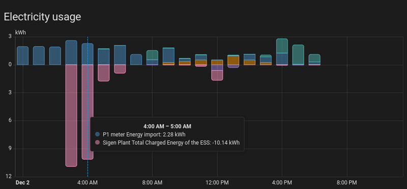

Dit heeft ie vannacht bij mij gedaan, ik heb hem trouwens wel op gebalanceerde energie staan.Afbeeldingslocatie: https://tweakers.net/i/P47WTNonf9NbtMX5mfQE-Yi_nO4=/800x/filters:strip_exif()/f/image/JnNvt1pHgyP6QoSe4JSiQsF0.png?f=fotoalbum_large
  • ArPi75
  • Registratie: Oktober 2019
Rokar schreef op dinsdag 2 december 2025 @ 09:15:
Dit heeft ie vannacht bij mij gedaan, ik heb hem trouwens wel op gebalanceerde energie staan.[Afbeelding]
Ook bij jou zie ik het "dipje" in het opladen dat waarschijnlijk tussen 5:45 - 6:00 uur was. Die zit er bij mij ook in.
@Bschnitz Het lijkt er dus op dat de AI ook rekening houdt met kwartierprijzen (en mogelijk dus juist niet met uurprijzen). Het dipje tussen 5:45 en 6:00 uur was een duurder kwartier (0,241 tegen 0,220 van 6:00-6:15). Het was zelfs het duurste kwartier van de hele nacht en daar heeft hij dus de batterij niet gevuld tijdens dat kwartier.
Audi Q4 e-tron 45 Quattro, 17,6 kWp PV, WW-warmtepomp, gasloos sinds 2023, 32 kWh / 17 kW thuisaccu

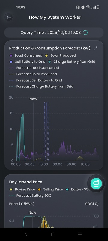

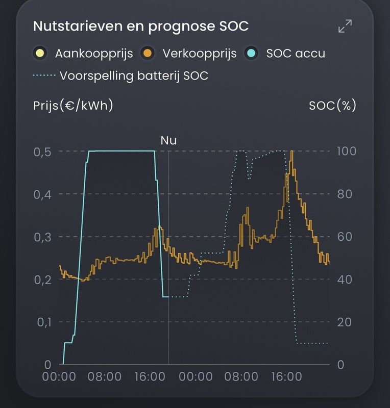

Het is toch wel vrij duidelijk dat de AI alleen maar rekening houdt met kwartier prijzen?
Kijk maar hoe hij gaat ontladen vanavond.
Ik ga hem dus om 16 uur op handmatig ontladen zetten voor 120min.
Afbeeldingslocatie: https://tweakers.net/i/XthmIcGiyGHqeMSFlsfetpR9OCI=/x800/filters:strip_icc():strip_exif()/f/image/qSERUYrl8yFXc5TwJV9ZkHJ3.jpg?f=fotoalbum_large
Amber 65. Atlantic Explorer. 20.000Wp zonnepanelen. 48kWh/20kW Sigenergy thuisbatterij Kia Niro EV. Zappi Laadpaal. Bakkerij aan huis -> 40kW deckoven

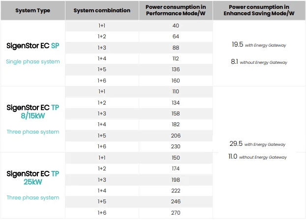

ArPi75 schreef op donderdag 27 november 2025 @ 09:02:
Ik doe het ook hoor, je bent echt niet gek :henk

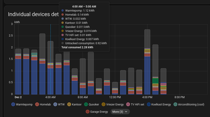

Hoe track jij het eigen verbruik van de SigEnergy? Volgens de spec zou hij zo'n 150w gebruiken in performance mode:
Afbeeldingslocatie: https://tweakers.net/i/NOMvfsMyK8qhGj0W4NBUCpCeYNc=/fit-in/4000x4000/filters:no_upscale():strip_exif()/f/image/TC8Ju0qthMv2rWgZnAl8Tbmo.png?f=user_large
Het eigen verbruik lijkt bij mij toch een stuk hoger. Zie mijn untracked consumption snachts terwijl de batterij aan het laden is:
Afbeeldingslocatie: https://tweakers.net/i/ZWCLm6521obbyqw_37kAYj36C1A=/800x/filters:strip_exif()/f/image/vAQEiiWKw8AL9gC8HfYnH9i8.png?f=fotoalbum_large
Die matched precies:
Afbeeldingslocatie: https://tweakers.net/i/-s8XNTGYWPcmADDMEMIsKgLsoxY=/800x/filters:strip_exif()/f/image/eN6WWEv7EqHoCS7HY5r4gwOK.png?f=fotoalbum_large
Lijkt me dus dat het verbruik van de inverter aanzienlijk hoger is wanneer hij aan het laden is.
[ Voor 58% gewijzigd door Jay-v op 02-12-2025 19:54 ]

Jay-v schreef op dinsdag 2 december 2025 @ 19:39:
Ja dus die 150W is stand by verbruik. Het is 'normaal' dat hij meer verbruikt zodra je gaat laden/ontladen.

In het starttopic lees ik dat binnenplaatsen stroom scheelt voor de interne verwarming. maar waar hebben jullie hem eigenlijk staan buiten of binnen? en hoe bevalt dat? ik ben benieuwd. heb je een foto?

Ik zou hem nooit binnen plaatsen. In de zomer is die extra warmte echt niet fijn.. afgezien van het geluid..

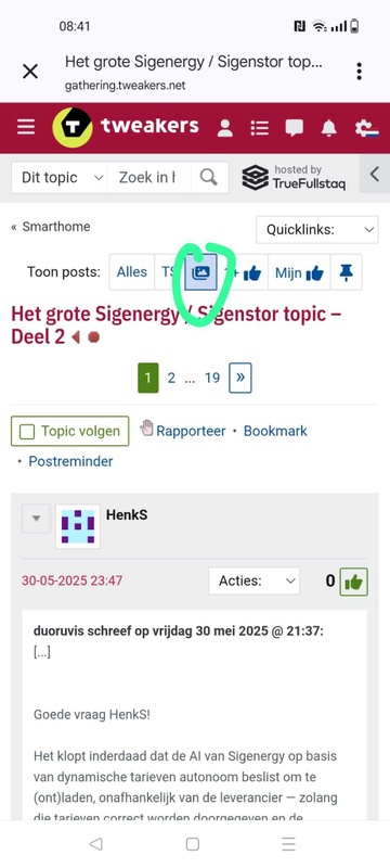

Tip je kunt ook in dit topic zoeken op foto's. Dan kom je vast wel wat tegen.

dwarsdrijver schreef op woensdag 3 december 2025 @ 08:18:
Bij mij staat hij binnen in de inpandig garage. Bevalt prima, zeker in de winter is het er door de batterij iets minder fris. In zomer werd het echt wat warm naar mij zin (was het ook al zonder batterij). Ik ga als het wat beter weer is een dakdoorvoer voor mechanische ventilatie plaatsen.
Bedenk wel dat de omvormer wel wat herrie maakt als hij goed belast wordt. Sommigen zijn daar minder tevreden over. Ik heb er zelf geen last van, maar kan goed snappen dat hij voor anderen goed hoorbaar is.

Afbeeldingslocatie: https://tweakers.net/i/x1RTZbFDKwiv8EtpDKwSExEkxg0=/x800/filters:strip_icc():strip_exif()/f/image/DUPSzgQT4HFBmh1F9IPDIa7b.jpg?f=fotoalbum_large
Kracht stroom stekker heb ik ook laten plaatsen. Belangrijk is dat je generator dan rechtsdraaiend stroom moet leveren.
Bij mij is ook een aparte PV meter voor mijn SolarEdge in de meterkast geplaats. Het werkt bij mij allemaal perfect. Alles keurig via de LAN verbonden.
