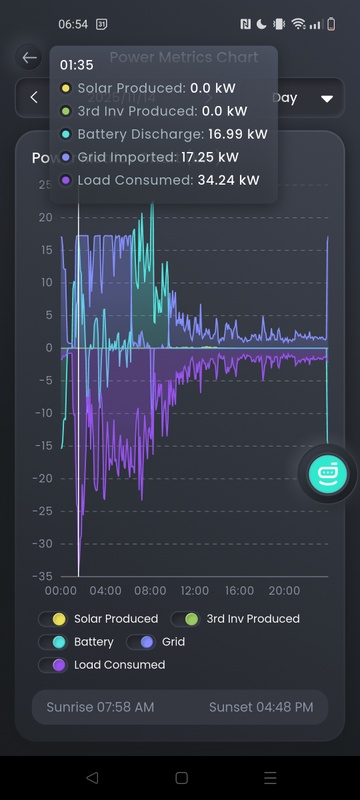

Jij of jouw installateur stelt in de grid code parameter settings de maximale waarde voor import en export in. Dit doe je natuurlijk op het max van je zekering. Dus, 5750w per fase (17250w totaal). Het is belangrijk dat hij op Per Fase staat want anders kan het dus zijn dat hij de fases niet netjes verdeelt en ondanks dat je totaal max 17.25kW trekt dit 8kW op fase 1 is, 3kW op fase en 6kW op fase 3 wat dus een probleem is.
In het peak shaving menu kun je deze waarde zelf aanpassen binnen die 0 tot 17.25kW range.
Maar ik snap niet waarom je dit in NL zou willen? Dit is alleen interessant voor als je bepaalde tijden een export verbod hebt of juist een importverbod boven een bepaalde waarde. Nogmaals in NL hoef je eigenlijk niks met het peakshaving menu. De sigen regelt het zelf voor je. Imo.
Als jij dus een bepaalde tijd meer dan de max van je hoofdaansluiting vraagt dan vult de sigen dat aan tot zover de omvormer en batterij ontladings C dat toelaat (bij een 17kW omvormer dus in totaal al 34kW).
Tot de batterij leeg is natuurlijk. Maar op het moment dat jouw vraag even onder die 17kW daalt gaat de Sigen automatisch de batterij weer aanvullen.
Misschien helpt dit plaatje?
Afbeeldingslocatie: https://tweakers.net/i/aJJQxz6Ta5FGgIvFPY1gOP4xm-4=/x800/filters:strip_icc():strip_exif()/f/image/ed3OXQCIROj0SX0RYNMiICuU.jpg?f=fotoalbum_large
[ Voor 71% gewijzigd door timpel_800 op 16-11-2025 06:58 ]

Ja duidelijk, dank @Adze en @timpel_800 .
Interessant die faseverschuiving om de faseoverschreiding zo op te vangen. Andere geavanceerde merken/BMS'n zullen dat ook zo doen?
Maar load balancing voor bijv je laadpaal blijft dus wel nodig, dat doet de Sigenergy niet als ik het goed zie.
In de basis heb je helemaal gelijk, er is echter één detail belangrijk. Als je niets instelt in het peak-shave menu, dan zal je Sigenergy geen energie reserveren voor peak-shaving. Wanneer je dan alle energie hebt verkocht aan het net en je hebt net dat beetje oempf nodig, jammer joh... Je zal niet de eerste zijn die vertrouwd op peak-shaving, niets heeft ingesteld en wanneer het nodig is de batterij leeg is... Ik gebruik het dus bewust wel en reserveer 10% voor peak,-shaving.

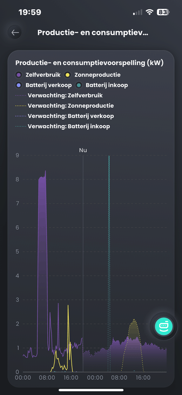

Hoe is de gesteldheid bij jullie AI vandaag? Bij mij heeft hij de laatste paar dagen totaal niet gehandeld maar gaat nu zo laden en vannacht om 4 uur als de prijs echt laag is niks?
Afbeeldingslocatie: https://tweakers.net/i/p4kUgg3utduCP8B3z-bl_4yAGiU=/x800/filters:strip_icc():strip_exif()/f/image/F0k4i3ZlqYDzpEd69Iy7ZHp2.jpg?f=fotoalbum_large

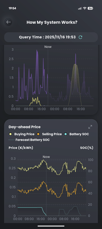

timpel_800 schreef op zondag 16 november 2025 @ 19:47:
Mijn AI is totaal kapot xD

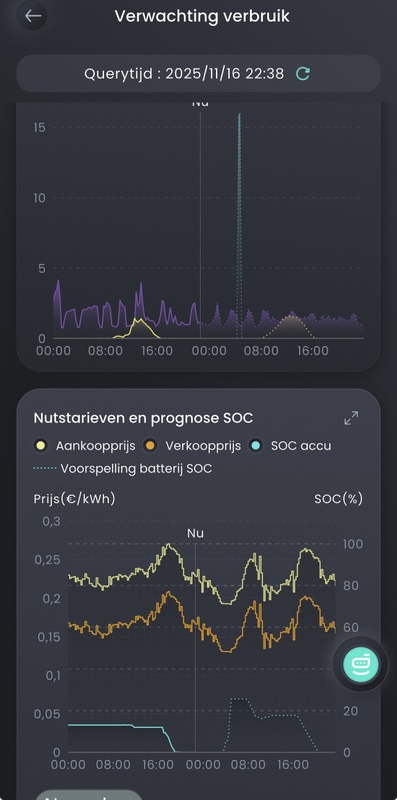

Hier is het ook vrij rustig , maar hier gaat ie vannacht wel even laden.Afbeeldingslocatie: https://tweakers.net/i/hU04MTn3O0LZFE6br5Z1LCtth60=/x800/filters:strip_exif()/f/image/Vp2zhyatfGfB5zM7IzqogXhg.png?f=fotoalbum_large

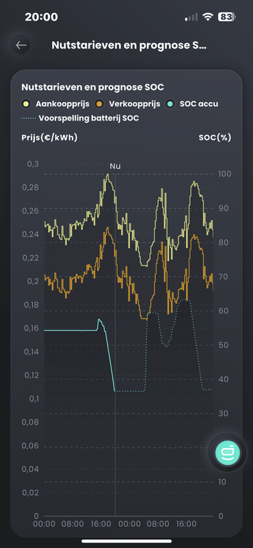

Da’s toch wel gek?! Bij mij doet ie ook niet veel, maar is wel logisch zover ik kan zien.
Afbeeldingslocatie: https://tweakers.net/i/GQKJJ1x8kSlSO6cpaPSoI0GrBIs=/x800/filters:strip_exif()/f/image/YQJBG3E1959hsfR4BdGSTTQJ.png?f=fotoalbum_large

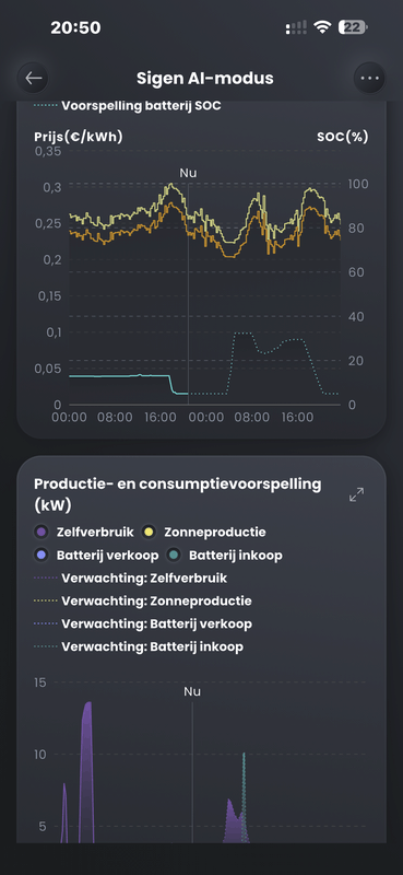

  • shthpnz
  • Laatst online: 18-10 13:22
Hier strompelt de boel ook van de ene dag in de andere. Ik laat het maar over me komen.

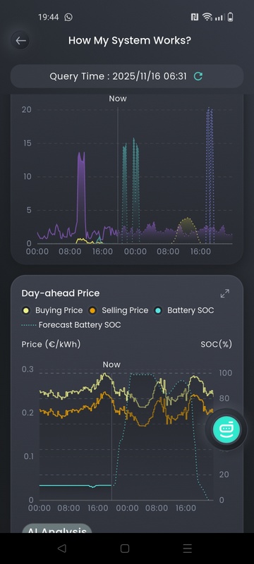

Hier een zelfde beeld. Nu moet ik er wel bij zeggen dat ik donderdag heb overgeschakeld naar AI-balanced en ik moet zeggen dat mij dat erg goed bevalt! In mijn optiek veel meer eigen gebruik opgewekte zonne-energie.
Afbeeldingslocatie: https://tweakers.net/i/sD2ZFuqT2yS7BTTPSXMbgsNpDZU=/x800/filters:strip_exif()/f/image/t26t7T6ZI5XlWfoXph8iro05.png?f=fotoalbum_large

Afbeeldingslocatie: https://tweakers.net/i/4yTNNA75QOVQhtGcx9pWUkveaPw=/x800/filters:strip_exif()/f/image/PxNOl5HvPPmg0hG85Fzqq1C2.png?f=fotoalbum_large
Dit begrijp ik niet. Waarom verkoopt Sig stroom terwijl het vanavond veel duurder is.
dat slaat inderdaad nergens op, heb je die screenshot nog van de AI uitleg hiervan ?
Zijn inkoop en verkoop zijn sowieso hetzelfde en sinds ze die 15% regel ingevoerd hebben zal die AI ongeacht raar lopen doen als je dat niet minimaal aanhoud.
Niet voor niks dat je die waarschuwing krijgt dat het niet mogelijk is om ai te gebruiken als je dit niet doet.
Dat is het maximale verschil wat je mag hebben zodat AI kan handelen.
Je reply slaat dus nergens op, want zijn prijzen zijn gelijk, en het is gewoon raar dat AI niet wacht met het later verkopen, dat is waarom dit gepost wordt.

Klopt, hier ook. Laad eigenlijk niet meer of je moet op direct laden drukken. Heb nu de AI modus uitgezet voor de lader en handmatig tussen 24.00 en 5.00 uur gezet.
Afbeeldingslocatie: https://tweakers.net/i/kpMBT7tzJVaN0kcHwohl8N-E_I0=/x800/filters:strip_exif()/f/image/VMDBdlkDdPzzPmtIIhCDytQH.png?f=fotoalbum_large
Afbeeldingslocatie: https://tweakers.net/i/T-uculK8tSHAgs_FRTJHq5jITBs=/x800/filters:strip_exif()/f/image/R2IlpTqfin8mjK9A9Z10rrQR.png?f=fotoalbum_large
