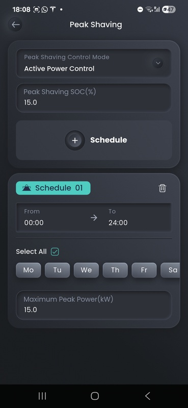

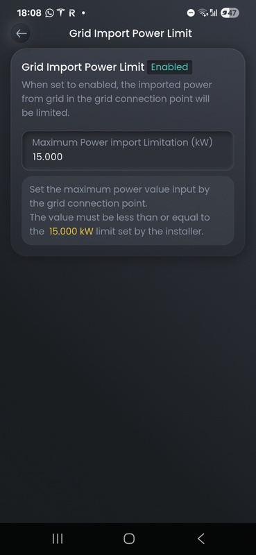

Bschnitz schreef op vrijdag 7 november 2025 @ 09:15:
Sigen gaat hier helemaal niets mee doen, is maar goed ook. Ik ga ervanuit dat ze loadbalancers geplaatst hebben voor je laadpaal, dus je auto zou dan langzamer moeten gaan laden als de batterij stroom trekt van het net, of zelfs op pauze gaan.
Dat werkt inderdaad zo, maar wel van belang dat de max. Current van de loadbalancer van de laadpaal iets onder de begrenzing van de sigen import wordt ingesteld. Anders gaat de auto door met laden en wordt de Sigen geknepen.
Sigenstor 32kWh/10kW + EVDC. PV 13kWp. WP 5000kWh/jaar. EV 5000kWh/jaar

djrednas schreef op vrijdag 7 november 2025 @ 10:54:
Gewoon even een security check: Is dezelfde instelling van toepassing op de export?
Indien overdag de zonnepanelen 6kW opwekken (niet DC gekoppeld), en de gateway 17kW naar het net probeert te drukken, ga ik over de 3x25A heen. Gezien alles door de gateway gaat, reken ik erop dat Sigenergy dit detecteert, en de output van de omvormer verlaagt. Correct? 8)7
Correct. De sigen heeft zowel een import als export limiet setting. Die moet natuurlijk wel goed zijn ingesteld😜
[ Voor 4% gewijzigd door kliffen op 07-11-2025 11:22 ]

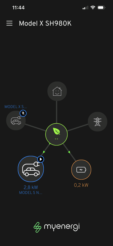

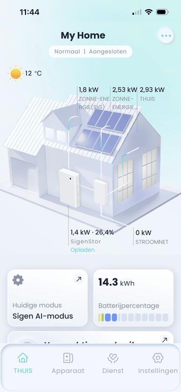

Gisteren mijn zappi’s gekoppeld met ct-sensoren die ik nog over had.
Helft van de panelen zit bij mij direct op de sigenergy omvormer andere helft via de gateway.
Het de ct-sensoren op de 3 fase ac kabel gezet die naar de accu gaat.
Aangesloten op de slave zappi en bij ct-config deze als accu sensoren aangemerkt.
In de master zappi grid met ac batterij aangezet en ingesteld op avoid drain. Dit staat netjes omschreven in de handleiding van de zappi.
Hij laad nu in eco ++ mode dus op het overschot van de ac gekoppelde zonnepanelen.
Toevallig vandaag een mooie dag om dit te testen.
Afbeeldingslocatie: https://tweakers.net/i/eVCY5-mBBx2UXeW87Qp2eQDyt6E=/x800/filters:strip_exif()/f/image/oqWSWKAFmCYpwS1Smq4FQ9Vp.png?f=fotoalbum_large
Afbeeldingslocatie: https://tweakers.net/i/JKAOmT679pDya3ZZ3tMt1qdhkNQ=/x800/filters:strip_exif()/f/image/ZNXdofmzw2KHW4KffWRiHpkN.png?f=fotoalbum_large

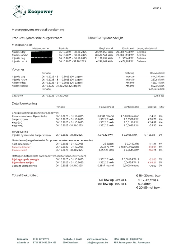

Ik heb sinds iets meer dan een maand een compleet Sigenstor systeem en in mijn enthousiasme heb ik de AI modus geactiveerd en deze op max winst ingeschakeld. Ik had het tarief plan van de leverancier ingesteld maar de belastingen vergeten mee te nemen. Met volgende factuur als gevolg:
Afbeeldingslocatie: https://tweakers.net/i/fmf7r2AVbzqhSHIleXAYg7YW_Dw=/x800/filters:strip_icc():strip_exif()/f/image/DmiT22jI9MCicuzGnsRT2H79.jpg?f=fotoalbum_large
1 grote belastingsbrief is het geworden. Nu heb ik nieuwe tarieven ingesteld op basis van deze factuur en kom ik op volgende instellingen:
kopen: 1,02*prijs+15,0
verkoop: 0,98*prijs-1,5
Klopt dit met de realiteit of zie ik iets over het hoofd? Is handelen op tariefprijzen in BE met deze taxen bijna onmogelijk geworden om hier wat profijt uit te halen?

IceBlue schreef op dinsdag 11 november 2025 @ 07:43:
vraag 2; Ik heb in mijn Sigenergy systeem ook de DC lader en ik maak gebruik van de V2X. Kan ik manueel de wagen de thuisbatterij laten opladen?

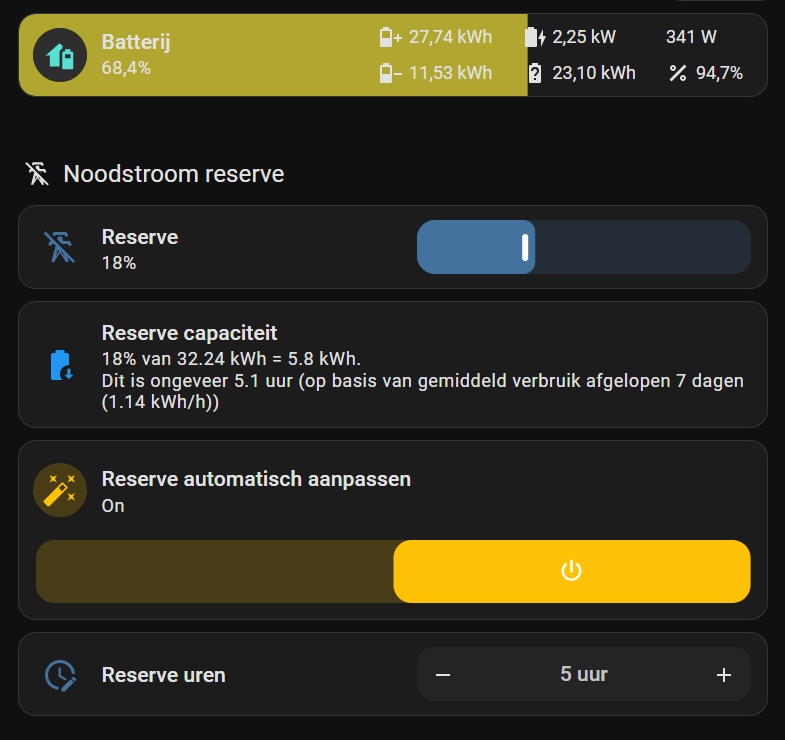

Dat is acceptabel. Wellicht die backup iets verlagen, stroomstoringen duren over het algemeen niet zo lang. Maar dat kan een keuze zijn als je in een instabiele wijk woont waar 6x per jaar de stroom eruit knikkert.
Ik heb zelfs de laatste weken zo'n 17-18% backup met een 32kWh accu. Ik houd in Home Assistant een lopend gemiddelde bij over de afgelopen 7 dagen (waarbij ik het laden van de EV niet meereken omdat ik in een situatie waarbij het net eruit ligt waarschijnlijk ervoor zal kiezen om de auto niet uit de accu te gaan laden).
Verder houd ik rekening met een te overbruggen tijd van 5 uur. Een aantal weken geleden had ik aan 10-12% nog genoeg, nu dus al wat meer nodig en ik verwacht zo december-februari nog meer nodig te hebben. Dat gaat hier wellicht nog meespelen in de overweging om er wellicht nog een extra batterijmodule bij te stapelen.....
Afbeeldingslocatie: https://tweakers.net/i/0YJXNZdShNYt3e9jVX-U-8-Z6d0=/fit-in/4000x4000/filters:no_upscale():strip_exif()/f/image/oXTg6veMDnJKBRWDv2Ibuq4b.png?f=user_large
Audi Q4 e-tron 45 Quattro, 17,6 kWp PV, WW-warmtepomp, gasloos sinds 2023, 32 kWh / 17 kW thuisaccu

Ik wil best wat delen. Moet even kijken hoe, heb dit in stappen gemaakt.
Wat ik doe is elke avond kort voor 0:00 uur het verbruik van die dag (excl EV-lader) opslaan in de variabele dag-1.
Uiteraard zet ik wel eerst dag-6 naar dag-7, dag-5 naar dag-6, dag-4 naar dag-5, enz. Dus elke dag net voor middernacht schuif ik de dagwaarden 1 dag door en sla ik de huidige dag op.
Voor de berekening pak ik dan die 7 dagen bij elkaar opgeteld samen met het gebruik van de huidige dag (ook weer excl. EV-lader) en het totaal deel ik door het aantal uren van die 7 dagen + het aantal uren dat vandaag verstreken is.
Vervolgens heb ik in een variabele het aantal uren reserve opgeslagen wat ik dan vermenigvuldig met het gemiddelde verbruik om te komen tot een aantal kWh dat ik als reserve moet houden. De capaciteit van de Sigen lees ik uit (in mijn geval 32,24 kWh) waarna ik weet hoeveel procent de reserve moet zijn.
Ik heb dan nog een knop om de automatische reserve aan of uit te zetten en met een automatisering zorg ik dat dit elk uur loopt en ook een keer loopt als het aantal reserve uren wordt gewijzigd of als de automatische reserve aangezet wordt (als die uit stond).

alias: SigEnergy Reserve aanpassen op basis van weekgebruik
description: ""
triggers:
  - trigger: state
    entity_id:
      - input_number.sigen_aantal_uren_reserve
  - trigger: state
    entity_id:
      - input_boolean.sigen_reserve_auto_aanpassen
    from: "off"
    to: "on"
conditions:
  - condition: and
    conditions:
      - condition: state
        entity_id: input_boolean.sigen_reserve_auto_aanpassen
        state: "on"
      - condition: not
        conditions:
          - condition: state
            entity_id: input_number.sigen_aantal_uren_reserve
            state: unavailable
          - condition: state
            state: unknown
actions:
  - variables:
      energieweek: "{{ states('sensor.energie_huis_auto_week') | float }}"
      uren_verstreken: >-
        {{ 168 + ((now().hour * 3600 + now().minute * 60 + now().second) / 3600)
        | round(3) }}
      avg: "{{ (energieweek / uren_verstreken) | float | round(2) }}"
      uren: "{{ states('input_number.sigen_aantal_uren_reserve') | float }}"
      capacity: "{{ states('sensor.sigen_plant_rated_energy_capacity') | float }}"
      reservenodig: "{{ (uren * avg / capacity * 100) | int + 1 }}"
      soc: "{{ states('sensor.sigen_plant_battery_state_of_charge') | float }}"
      reserve: "{{ states('input_number.sigen_reserve_noodstroom') | int }}"
  - choose:
      - conditions:
          - condition: template
            value_template: "{{ reservenodig != reserve }}"
            alias: reservenodig != reserve
        sequence:
          - choose:
              - conditions:
                    value_template: "{{ reservenodig < reserve }}"
                    alias: reservenodig < reserve
                sequence:
                  - data:
                      entity_id: input_number.sigen_reserve_noodstroom
                      value: "{{ reservenodig }}"
                    action: input_number.set_value
                  - action: persistent_notification.dismiss
                    metadata: {}
                    data:
                      notification_id: SigenReserveNodig
              - conditions:
                    value_template: "{{ reservenodig > reserve and reservenodig < soc }}"
                    alias: reservenodig > reserve and reservenodig < soc
                sequence:
                  - data:
                    metadata: {}
                    data:
              - conditions:
                    value_template: "{{ reservenodig > reserve and reservenodig > soc }}"
                    alias: reservenodig > reserve and reservenodig > soc
                sequence:
                  - alias: reserve < soc | int
                    if:
                        value_template: "{{ reserve < soc | int }}"
                    then:
                      - data:
                          value: "{{ soc | int }}"
                  - data:
                      title: Batterijreserve waarschuwing
                      message: >-
                        De gewenste reserve van {{ reservenodig }}% kon niet
                        worden ingesteld. De batterij heeft slechts {{ soc }}%
                        beschikbaar.
                    action: persistent_notification.create
                  - data:
                      message: >-
                        ⚠️ De reserve kon niet worden ingesteld op {{
                        reservenodig }}%. Huidige SOC is {{ soc }}%.
                    action: notify.mobile_app_ne2213
    default:
        metadata: {}
        data:
mode: single
Vervolgens heb ik een automatisering om de waarden aan te passen:
24
25
26
27
28
29
30
31
32
33
34
35
36
37
38
39
alias: Synchroniseer backup reserve tussen helper en batterij
description: >-
  Houd input_number en batterij-backuppercentage gesynchroniseerd tussen 6 en
  25%
triggers:
  - id: helper_changed
    trigger: state
  - id: battery_changed
    entity_id: number.sigen_plant_ess_backup_state_of_charge
    trigger: state
conditions: []
actions:
  - choose:
      - conditions:
          - condition: trigger
        sequence:
          - target:
            data:
              value: "{{ states('input_number.sigen_reserve_noodstroom') | float }}"
            action: number.set_value
      - conditions:
          - condition: numeric_state
            above: 5
            below: 26
        sequence:
          - target:
            data:
              value: >-
                {{ states('number.sigen_plant_ess_backup_state_of_charge') |
                float }}
mode: single
Als je nog meer vragen hebt dan laat maar weten.

Dat weet ik zeker, ruim 7kW laden op één fase EV. Hier wat foto's van mijn instellingen:
Afbeeldingslocatie: https://tweakers.net/i/UMi70Yh0Zi0hgzi27QaElzsMyco=/x800/filters:strip_icc():strip_exif()/f/image/qAQ9MvGP6oSoUjtKAGuxgfjE.jpg?f=fotoalbum_large
Afbeeldingslocatie: https://tweakers.net/i/ipIumxVf85X85n38SoZVGKwkWQ0=/x800/filters:strip_icc():strip_exif()/f/image/PHdZJ74xgs0jauFfg2LGuXHN.jpg?f=fotoalbum_large
  • jelzie01
  • Registratie: Mei 2016
  • Laatst online: 07-09 12:28
Adze schreef op vrijdag 14 november 2025 @ 11:11:
Dank Adze,
Ik denk dat het mis gaat hij mij omdat Max grid import disabled is, ik kan die niet zelf zetten dus ik zal mijn installateur vragen dat aan te zetten.

Dank Adze,
Die moet idd aanstaan anders gaat het uiteraard fout.

jelzie01 schreef op vrijdag 14 november 2025 @ 11:41:
Dank Adze,
Laat je installateur ook de optie "power per phase" aanvinken!

Adze schreef op vrijdag 14 november 2025 @ 12:02:
Dank, heb ze gemaild, die laatste is wel belangrijk want die is nodig om te zorgen dat hij daadwerkelijk die 17 kw gelijk over de fases verdeeld gok ik zo ipv de totale som te pakken.

jelzie01 schreef op vrijdag 14 november 2025 @ 12:16:
Nog een vraag:
Ik zie nu trouwens bij jou staan 15.000 maar het is in kw's en niet in watts toch? Moet dat niet 15 zijn? (Of eigenlijk 17,25kw bij 3x 25a)
De punt is de Amerikaanse komma 🤪

Adze schreef op vrijdag 14 november 2025 @ 12:26:
Ah tuurlijk🤣
Heb ze verzocht dit aan te zetten, met 17kw als Max en het vinkje. Ben benieuwd 😃

  • aloft
  • Laatst online: 07-10 10:08
Bschnitz schreef op vrijdag 14 november 2025 @ 11:44:
Wat doet die peakshaving dan? Bij mij staat ook alleen peakshaving ingesteld. Het doel is om nooit boven de 25A per fase te komen, ook al zou er meer vraag vanuit het huis zijn op bepaalde fases. Dat gebeurt hier nog wel eens, vaak kortstondig, maar ik wil dan geen risico lopen dat toch de hoofdzekering eruit klapt.
Wat gebeurt er eigenlijk als van je 3 fases maar 1 fase eruit klapt (ik heb dat vanuit het stroom net wel eens gehad). Gaat dan de hele installatie offgrid, alleen die fase, of juist niets en ligt die fase er gewoon uit?

  • daemonix
Ook al ben ik niet @timpel_800 toch een antwoord:
Er zijn 2 soorten peakshaving:
1 degene die jij wilt: het aanvullen van de stroom boven de maximale netbelasting, dat doet de sigen automatisch al.
2 het verminderen van de afgenomen hoeveelheid stroom van het net tot een ingesteld maximum om hoge kosten te voorkomen, meestal door een tariefplan. Dit is wat de Sigen bedoelt met peakshaving. Dat is niet iets dat relevant is voor ons.

daemonix schreef op vrijdag 14 november 2025 @ 14:11:
Precies.
1.En dit hoef je dus niet actief aan te zetten. Dit gebeurt automatisch. Je stelt de Netafname Limiet in en de Sigen gaat daar in principe niet overheen.
