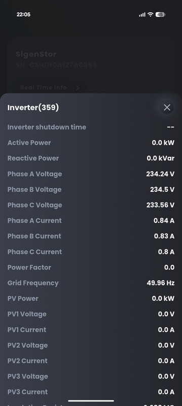

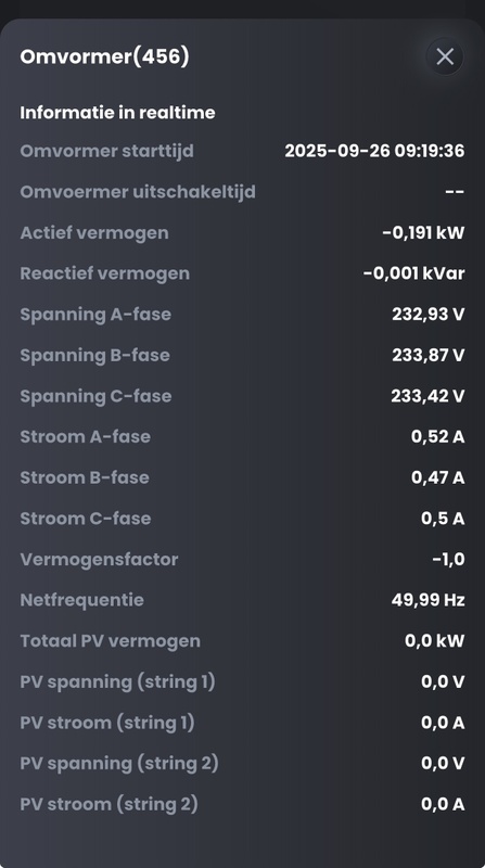

Zijn de fase-aanduidingen A, B en C te vertalen naar respectievelijk 1, 2 en 3 ?
Ik zie dat bij mij net-fase 3 op omvormer fase B zit. De anderen moet ik controleren waar die uitkomen.
Buiten dat het verwarrend is (omdat je aanneemt dat A=1, B=2, C=3) , kan het verder nog kwaad, bv bij een plotselinge off-grid situatie (ik heb een gateway) ?

aloft schreef op zondag 5 oktober 2025 @ 21:07:
Op zich is dat geen probleem hoe de P1-meter dat meet. Het is wel van belang dat de fase volgorde na de P1-meter gelijk blijft. Dus A=L1, B=L2, C=L3 is wel het meest duidelijk. Als je A=L2, B=L3, C=L1 of A=L3, B=L1, C=L2 hebt, dan blijft de draairichting gelijk. Ik zou voor de duidelijkheid dat aanpassen zoals de P1-meter dat meet. Maar nooit de fase verwisselen in of na de gateway!

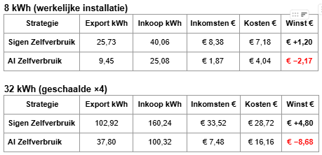

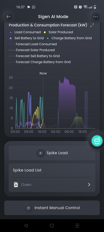

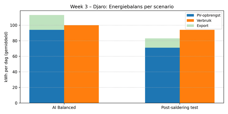

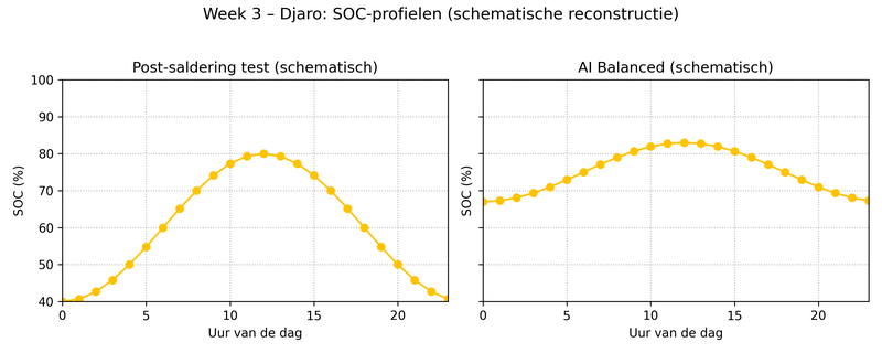

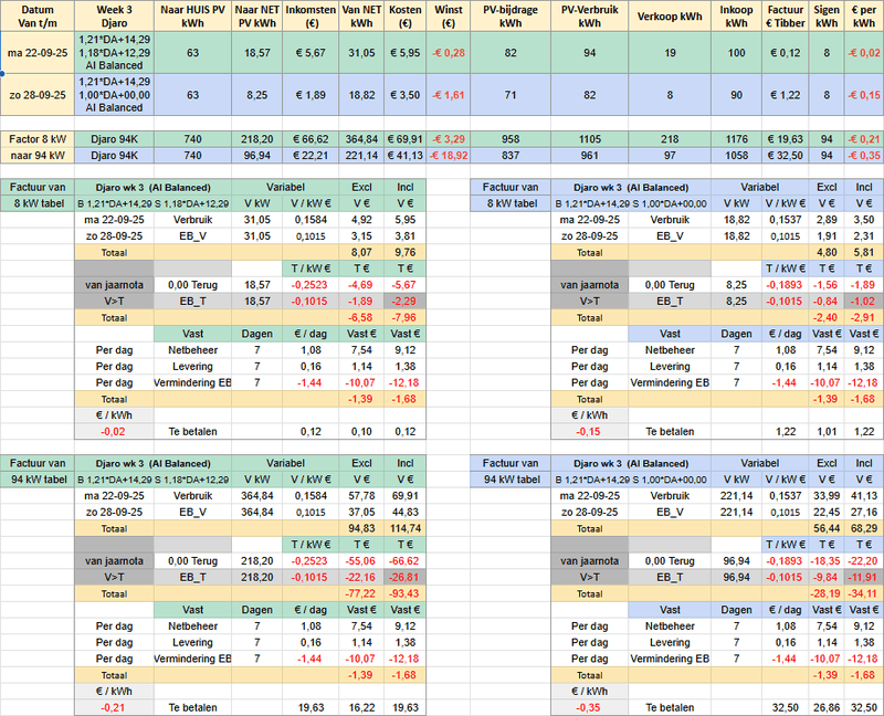

Mipatje schreef op vrijdag 3 oktober 2025 @ 18:36:
In principe heb ik in mijn calculatie als ik uit ga van mijn investering van 19.000 euro bij 10.000 cycli 5,9 cent afschrijving per kwh. Dus een cycli van 32kwh heeft een afschrijving van 1,90. Verder is er nog een verlies van 15-20 % Dus moet een cycli minimaal 2,20 opbrengen. Ik ga verder uit dat mijn obligaties 2% rente zouden hebben opgebracht en dat ik de boel in 12 jaar zou moeten kunnen terugverdienen. Dat betekent dat ik met de accu 150 euro per maand of te wel 1800 euro per jaar moet kunnen besparen.
Dit is het financiele plaatje wat ik veel leuker vind is dat het spannender is dan obligaties :)
ik zag helemaal geen reply, je had tussen de quotes ingeschreven :)
ok hoe ik erover denk, maar dan zonder calculator zeg maar..
die afschrijving heb ik nu zwz , dus ik pak gewoon wat ik pakken kan om energierekening te verlagen.
5 cent is het minimale verschil waar ik de AI op probeer in te regelen.
Ik zie nergens een verlies van 15%-20% terug in mijn statistieken van verbruik ?
Ik bekijk het heel anders dan jij :*)
Stel ik had geen batterij , dan ging mijn zonneopbrengst grotendeels de deur uit voor weinig en moest ik ook een boete betalen van 1800 per jaar.
Nu krijg ik daar de max prijs voor, of ik gebruik het op een later tijdstip.
Lastig om daar een prijs aan te hangen of in een excelletje te prutsen.
Ook onafhankelijk grotendeels van het net is lastig te beprijzen
De ups functie etc etc.
Simpeler:
Ik heb een gemiddeld gebruik van 50kWh per dag. Voor normaal tarief 25 cent is dat 12,50 per dag , maal 365 is 4600 euro.
Ik krijg nu geld toe voor stroom, zon 5000 euro per jaar nu salderen nog geldig is.
Na 2026 zie ik dan wel weer, maar ook al wordt dat (veel) minder dan nog heeft het zin in mijn ogen.
Ik heb ook niet een nog zwaardere verbinding nodig wat ook 2000 pj scheelt.
Terugleverboete is nvt

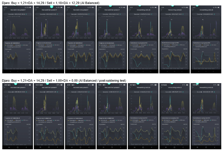

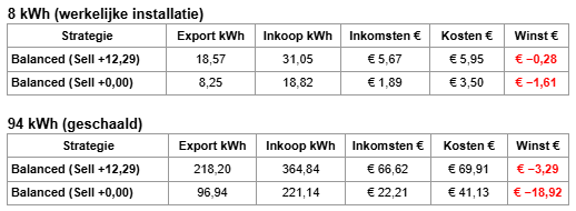

Natuurlijk heeft iedereen zijn argumenten. Terugverdienen/ ROI is leuk maar niet zalig makend. Als ik per jaar 1800€ goedkoper uit ben met het systeem dan heeft zich de installatie geloond en heb ik ook nog wat voor het milieu gedaan.
In 2027 wordt de hele zaak anders.
Ik heb dit weekend email contact gehad met mijn installateur. Deze laat het volgende weten.
quote
De in- en verkoop vinden plaats op basis van marktprijzen, niet op basis van verliezen. Deze verliezen hoeven dus niet te worden meegenomen bij het invoeren van de prijzen. Omdat we salderen, blijven de prijzen gelijk; alleen de marktprijs verandert voortdurend. Hierdoor koop je op bepaalde momenten goedkoper in en verkoop je duurder. De aanvullende kosten worden door het salderen verrekend. De verliezen blijven altijd bestaan. Sig zal niet verkopen bij een verschil van één cent. Dit gedrag wordt bepaald door de gekozen bedrijfsmodus: maximale winst, gebalanceerd of eerst zelfverbruik. In de modus maximale winst wordt er sneller verkocht, en wordt er minder rekening gehouden met de verliezen.
De extra omzetting van de SolarEdge-omvormer is niet relevant voor de prijsinvoer. Het systeem bepaalt op basis van de actuele prijzen of de opgewekte zonnestroom direct wordt verkocht aan het net of wordt opgeslagen.
Ik zie in het systeem dat de huidige instellingen niet juist staan. Het lijkt erop dat je zelf de verliezen hebt berekend en deze hebt gecompenseerd in de prijzen, terwijl de modus op maximale winst staat. Dat zijn niet de instellingen die wij adviseren.
Stel de prijzen in zoals aangegeven in mijn vorige e-mail en zet de modus op ‘gebalanceerd’. Dan zal het systeem het beste resultaat opleveren.
In Nederland geldt op dit moment nog steeds de salderingsregeling. Dat betekent dat je de volledige stroomprijs mag wegstrepen tussen import en export. Daarom vullen wij de bedragen inclusief btw en energiebelasting in bij zowel import als export.
In Sigenergy gebruiken we een factor 1,21, omdat over de kale marktprijs nog btw wordt gerekend. De energiebelasting in Nederland bedraagt in 2025 12,286 ct/kWh (inclusief btw). Tel daarbij de kosten van Zonneplan van 2 ct/kWh (eveneens inclusief btw) op, dan kom je uit op 14,286 ct/kWh aan aanvullende kosten. De factor 1,21 wordt dus alleen toegepast op de kale marktprijs, en de aanvullende kosten vul je zelf in inclusief btw.
Omdat we mogen salderen, dien je bij zowel import als export dezelfde aantallen in te vullen. Ook de btw wordt namelijk terugbetaald door Zonneplan.
Let wel op: dit geldt alleen wanneer er op jaarbasis sprake is van meer verbruik dan productie.
Bij overproductie op jaarbasis saldeer je de volledige energiebelasting. In dat geval halen we de energiebelasting uit de aanvullende kosten en blijven alleen de inkoopkosten van 2 ct/kWh (inclusief btw) over. De factor 1,21 blijft daarbij van toepassing, omdat Zonneplan de btw eveneens terugbetaalt.
Vanaf 2027 verandert dit door afschaffing van de salderingsregeling. Je koopt dan altijd in inclusief btw en energiebelasting, en levert terug zonder btw en energiebelasting.
Tot slot kun je binnen de instellingen van het systeem zelf bepalen hoe er gehandeld wordt:
• Maximale winst: de batterij handelt puur op basis van prijsverschillen.
• Gebalanceerd: houdt rekening met eigen verbruik en handelt alleen bij rendabele verschillen.
• Eerst zelfgebruik: de batterij gebruikt enkel overtollige zonne-energie en exporteert niet actief.
Hopelijk verduidelijkt dit de verschillen en de redenatie achter onze instellingen.
Unquote
Ik ga terug naar deze instellingen.

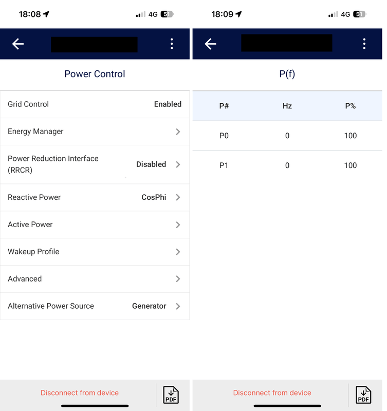

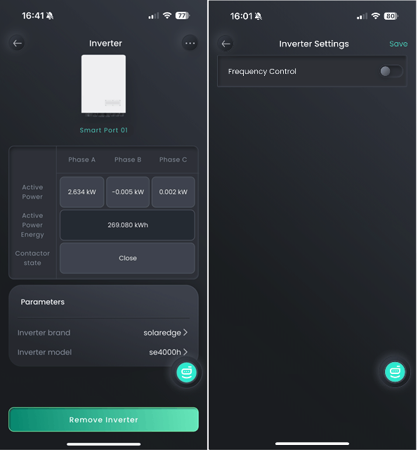

Ik heb een vraag over de instellingen van frequency control voor de situatie offgrid, van een sigenstor + homepro gateway, verbonden met een solaredge via de smart poort.
De installateur (bedrijf) legde uit dat "Alles prima is" settings: Frequency Control in de Sigen App staat uit, 3rd party invertor control uit - Solaredge op "APS/Generator" en geen P(f) waardes ingesteld) maar ik heb daar twijfel over, specifiek het scenario: Off-grid, batterij vol, huis wat geen / weinig stroom gebruikt, en PV installatie die lekker opwekt... die opgewerkt stroom moet of ergens heen, of niet geproduceerd worden - en frequency control is de aansturing om de PV minder te laten produceren dus ik ben bang voor eenmalige voken en een knal met de huidige settings.
Zoals ik het begrijp moet In de Sigen App het zo ingesteld staan:
  • "Inverter" (Smart Port 01) "..." -> Frequency Control: Aan
  • Grid Parameter Settings:
  • Grid and Off-Grid Controller "Enabled"
  • Off-Grid setting: Enable 3rd party PV Inverter Black Start: Enable
  • Third Party Inverter Control Enable: Aan
En dan in de Solaredge :
  • Alternative Power Source (APS) - Enabled of iets dergelijks? (hij staat nu bij mij op "Generator")
  • P(f) settings: P0: 50.2Hz, 100% power en P1: 51.2Hz: 0% power
Zou iemand kunnen bevestigen wat de correcte settings zijn?
Zijn er verder nog instellingen die relevant zijn voor offgrid?

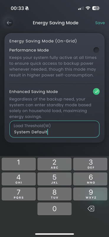

Ik lurk hier al een tijdje mee, Sigenergy staat me echt wel aan. Het punt wat me oprecht verbaasde was het hoge zelfverbruik. Hoe staan jullie hier in ?
SigEnergy
System combinationSigenStor EC SP
Single phase system
Self-consumption (W)
SigenStor EC TP
Three phase system
​1+14692
​1+270116
​1+394140
​1+4118164
​1+5142188
​1+6166212
Everything is Energy, Energy is Everything ^ it's nice to be important, but it's more important to be nice
  • uray
  • Laatst online: 16:57
Het is wat aan de hoge kant, zeker met een EVDC Charger. Daarmee zit ik boven de 250.
Ik streep het echter weg omdat ik bij mijn oude Zonnestroom Inverters ook zeker een verlies had.
Daarbij moet ik wel zeggen dat het systeem hier eigenlijk altijd aan staat en niet in Standby gaat.
Dus trek je dat door over 24 uur is het wel veel. Wel heb ik het idee dat dit alleen klopt als de zonnepanelen niets doen. Dus het lijkt ook hier Inverter verliezen te zijn plus een eventuele Gateway.

NoUser schreef op dinsdag 7 oktober 2025 @ 13:36:
SigEnergy
Single phase system
SigenStor EC TP
Three phase system
​1+14692
​1+270116
​1+394140
​1+4118164
​1+5142188
​1+6166212
Bijna elke omvormer gebruikt zoveel, alleen gaat dit direct van de zonnepanelen af. Als je dus de zonnepanelen op de Sigen doet dan is het eigenlijk niet heel veel anders dan normaal.
WP: ME SUZ-SWM80VA + ERST20D-VM2D || PV: 12.000Wp || Batterij: SigenStor 12kW + 24kWh || A++++ 151m2 570m3 || Laadpaal: VoltTime One Business || Auto: Leapmotor B10 Design Pro Max 67,1 kWh
  • kliffen
  • Registratie: Februari 2025
  • Laatst online: 20:21
uray schreef op dinsdag 7 oktober 2025 @ 13:59:
Spijtig genoeg gaat het systeem bij mij ook nooit in standby. Sigenergy beweert dat het door de gateway komt. Andere gebruikers op dit forum zien hun systeem wel in standby gaan. Hangt dus blijkbaar van de inrichting en apparatuur af. Ook als de zonnepanelen stroom opwekken is dit zelfgebruik aanwezig. Het komt dan echter van de zonnepanelen af. Ik zie nl. dat de opwek ook die 200W meer is dan er aan stroom geladen wordt. In het begin van de dag begint het laden of terugleveren bv. pas als de opwek meer dan die 200W is.

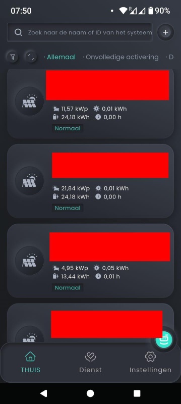

Ik vroeg mij af wat een installateur met zijn account allemaal kan zien en wijzigen. Ik ben daar vooraf nooit over geïnformeerd.

Afbeeldingslocatie: https://tweakers.net/i/Ivv8_Lm7tz9V7hyKVbqUWUkzfvg=/x800/filters:strip_icc():strip_exif()/f/image/t7gdGyQPhOm5UFtstFWu7A6X.jpg?f=fotoalbum_large
Uiteraard kan je daar je bedenkingen bij hebben maar het heeft ook zo zijn voordelen. Elke ochtend check ik even de installaties op zgn. alarmcodes. Recentelijk ontving ik regelmatig op 1 installatie een alarmcode (voor mij een onbekende en niet na te checken via de AI) en stond de installatie in Standby. De instructie daarbij was dat ik de boel diende te resetten en dan te herstarten. Dit heb ik een aantal keren gedaan over een periode van 4 weken. Maar de alarmcode bleef terug komen. Vervolgens heb ik een ticket ingediend bij Sigenergy met het verzoek of zij op afstand de boel wilde checken. Een maand later kreeg ik het bericht dat er (wellicht) een fout in de offgridschakeling van de gateway zat. Gisteren ontving ik een nieuwe gateway voor deze klant.
Als installateur ben ik blij dat ik deze service kan leveren en een goede ondersteuning krijg vanuit de fabrikant.

Klopt, om die reden gebruik ik de slaapstand in de winter onder +-300w gebruik. Avonds zijn prijzen in de winter toch het beste, dan heeft het draaien op de accu helemaal geen zin.
In de zomer zet ik die uit, want de stroom was overdag toch gratis en dan gebruik ik dus ongeveer 3kWh om 1.5kWh te coveren.
Het stroomverbruik is dus helemaal niet zo erg als je het in het juiste perspectief zet. Eigenlijk is Sigen te eerlijk vs andere leveranciers.

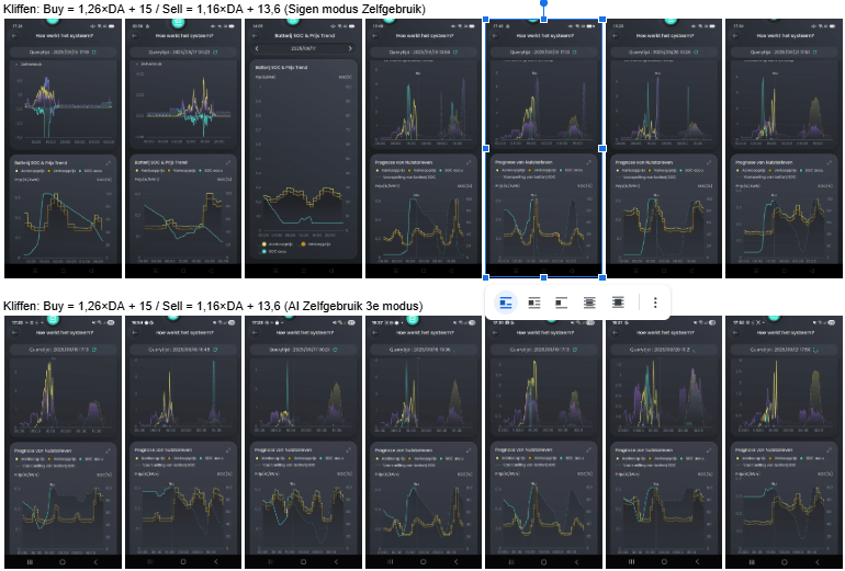

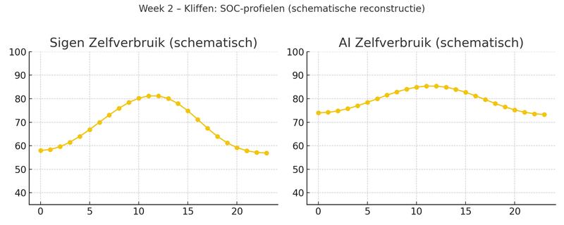

🔋 Test en analyse – Week 2: Kliffen — Sigen Zelfverbruik vs AI Zelfverbruik
📌 Inleiding
Deze weektest (15–21 sept 2025) vergelijkt twee zelfverbruiksmodi op hetzelfde tarief: Sigen Zelfverbruik (vaste Sigen-modus) en AI Zelfverbruik (Sigen AI, 3e modus). Beide draaiden met:
🔹Buy = 1,26 × DA + 15,00 ct/kWh
🔹Sell = 1,16 × DA + 13,60 ct/kWh
Doel: zien of de AI-modus slimmer handelt op uurprijzen dan de vaste modus, en wat het effect is bij schaalvergroting (8 kWh → 32 kWh).
📊 Management Summary
Afbeeldingslocatie: https://tweakers.net/i/Orr_00ZW0tPmMV29fZ1EGJ6fhpk=/fit-in/4000x4000/filters:no_upscale():strip_exif()/f/image/50WVy9SiZeGz35XtbXeRNjgu.png?f=user_large
🔎 Analyse
Zelfverbruik & SOC-gedrag
🔹Sigen Zelfverbruik toont actieve ontladingen tijdens middag/piekuren; SOC beweegt duidelijk en benut ⠀⠀zonuren voor verkoop.
🔹AI Zelfverbruik houdt vaker een hogere SOC (meer voorzichtig), ontlaadt minder vaak en mist enkele ⠀⠀hogere tariefmomenten.
⠀⠀De screendumps bevestigen dit temporele verschil: Sigen laat meerdere duidelijke ontlaadpieken; AI blijft ⠀⠀vlakker.
Export (naar net)
🔹Sigen: 25,73 kWh geëxporteerd (€ 8,38).
🔹AI: 9,45 kWh geëxporteerd (€ 1,87).
⠀⠀Impact: AI reduceert export met (25,73 − 9,45) / 25,73 = 63,3% — een aanzienlijke vermindering. Niet ⠀⠀alleen minder volume, ook lagere opbrengst (€ −6,51 ⠀⠀verschil op 8 kWh-niveau).
Inkoop (van net)
🔹Sigen: 40,06 kWh (kosten € 7,18).
🔹AI: 25,08 kWh (kosten € 4,04).
⠀⠀De AI koopt minder in, maar de besparing op inkoop compenseert niet de gemiste exportinkomsten.
Winst / Verlies
🔹8 kWh: Sigen +€1,20 vs AI −€2,17 → verschil € 3,37 in voordeel van Sigen.
🔹32 kWh: Sigen +€4,80 vs AI −€8,68 → verschil € 13,48.
⠀⠀Opschaling vergroot het effect: het defensieve AI-gedrag wordt met grotere capaciteit financieel zwaarder ⠀⠀doorgewogen.

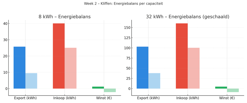

2️⃣ Grafiek 2 — Energiebalans (8 kWh en 32 kWh)
Afbeeldingslocatie: https://tweakers.net/i/vjYE9UusN1pyOraYg1D3RAoqmWw=/800x/filters:strip_exif()/f/image/ZyqmQ4vL6GOdvkxg8rTQbxXR.png?f=fotoalbum_large
Afbeeldingslocatie: https://tweakers.net/i/QN3vpsbcEwxBwp4wBlRkH3TyVoo=/800x/filters:strip_exif()/f/image/hfj5ACOrmVBFZY5PXenPSpE9.png?f=fotoalbum_large
🔋Test en Analyse – Week 3: Djaro AI Balanced (+12,29) vs. Post-saldering (+0,00)
📆 Periode: 22 t/m 28 september 2025
💡 Tariefstructuur: uurprijzen (kwartierprijzen pas vanaf 01-10-2025)
📌 Inleiding
Deze derde weektest is opgezet door @Djaro om de verschillen te meten tussen twee varianten van de AI Balanced-strategie:
🔹Variant A (+ 12,29): standaard AI Balanced met verkoopmarge, gericht op winstoptimalisatie.
🔹Variant B (+ 0,00): post-salderings­test zonder verkoopmarge, bedoeld om te simuleren hoe de ⠀⠀⠀⠀installatie presteert wanneer de terugleververgoeding in 2027 vervalt.
Beide strategieën gebruikten uurprijzen en een 8 kWh Sigenstor, later opgeschaald naar 94 kWh om schaalgedrag zichtbaar te maken.
Het doel was niet om de hoogste winst te halen, maar om te begrijpen hoe de AI zich aanpast aan een systeem zonder verkoopbeloning.
🔹 AI Balanced (+ 12,29) → lichte exportgerichtheid, kleine winst.
🔹 Post-saldering (+ 0,00) → minimale export, hogere inkoop, verliesgevend op weekbasis.
🔹 Zelfverbruik: gelijkwaardig (rond 70–80 kWh per week bij 8 kWh).
🔹 €/kWh-efficiëntie nagenoeg gelijk → het verschil zit in de balans tussen export en inkoop.
🔹Bij 94 kWh wordt het profiel stabieler maar blijft het rendement afhankelijk van de verkoopdrempel
Afbeeldingslocatie: https://tweakers.net/i/tm9-UiYEEjAHbuoO9HpSgF8xVjE=/fit-in/4000x4000/filters:no_upscale():strip_exif()/f/image/IgDG9R8Iimzxpe5L56Pcwkwg.png?f=user_large
Toelichting bij tabel
De eerste twee regels zijn de werkelijke resultaten met een 8 kWh batterij (Tibber/Sigenstor).
De onderste twee regels zijn een *geschaalde voorstelling naar 94 kWh batterij. Hierbij blijven vaste netkosten e.d. onveranderd, waardoor de Tibber-factuur niet exact schaalt.
Afbeeldingslocatie: https://tweakers.net/i/b1qlYTU0Hz_SNyaoHs9d-hEIsAM=/800x/filters:strip_exif()/f/image/oNROJcym4SMfn15b0g3XZXjR.png?f=fotoalbum_large
Afbeeldingslocatie: https://tweakers.net/i/Qf9per7RdlAwG0ybQxDAV8Yu_oY=/fit-in/4000x4000/filters:no_upscale():strip_exif()/f/image/aVmSHJU2l7mn8oKefQgAqxyh.png?f=user_large
🔎 Analyse – AI Balanced vs. Post-saldering
Zelfverbruik
🔹AI Balanced (+ 12,29): ~82 kWh verbruikt uit PV-bron.
🔹Post-saldering (+ 0,00): ~71 kWh verbruikt uit PV-bron.

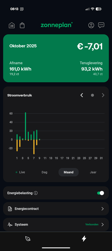

Ik laat AI max profit alles zelf doen. Tot nu toe in oktober (ik was niet thuis) 313 kWh gebruikt en 213 kWh teruggeleverd. Voor die 100kWh netto gebruik (vnl WP) krijg ik nog €3,22 kado!
Zal aan eind van de maand met minder PV en meer gebruik wel geen -€ meer zijn denk ik.
Sigenstor 32kWh/10kW + EVDC. PV 13kWp. WP 5000kWh/jaar. EV 5000kWh/jaar
  • Bschnitz
  • Laatst online: 22:33
kliffen schreef op donderdag 9 oktober 2025 @ 08:06:
Ohhh dan gaat het niet eens zo slecht xD heb wel €7 winst!
Denk dat vanaf vrijdag toch echt nog een omslag kan zijn, het wordt wel wat kouder, maar de zon gaat geld opleveren ;)

duoruvis schreef op woensdag 8 oktober 2025 @ 12:58:
📌 Inleiding
🔎 Analyse
Export (naar net)
Inkoop (van net)
Winst / Verlies
Waar gaat het mis bij AI?
1️⃣ Timing: AI ontlaadt vaker te vroeg of te weinig rondom avondpieken — screendumps laten enkele ⠀⠀ ⠀⠀ ⠀⠀ontlaadmomenten net vóór de hoogste prijs.
2️⃣ Conservatisme: AI houdt hogere SOC om dure inkoop te vermijden, maar hierdoor mist het ⠀⠀handelssignalen met positieve netto-opbrengst.
3️⃣ Vaste kosten: vaste net- en dagkosten blijven gelijk; lagere handelsvolumes betekenen dat die vaste ⠀⠀component relatief zwaarder gaan wegen.
💬 Conclusie
🔹De Sigen Zelfverbruik-modus wint deze week op financiële uitkomst: positief resultaat bij 8 kWh en 32 ⠀⠀kWh.
🔹De AI Zelfverbruik-modus is defensiever, verlaagt netinteractie en zelfconsumptie, maar leidt hier tot ⠀⠀verlies omdat het onvoldoende handelt op winstgevende pieken.
🔹Opschaling (meer kWh) versterkt deze effecten: positief rendement wordt groter bij actieve handel, ⠀⠀maar verminderde handel wordt bij AI groter verlies.
Aanbevelingen
🔹Verhoog de sell-drempel of laat AI iets agressiever reageren op dagpieken (bijv. door Sell iets hoger te ⠀⠀zetten of door specifieke sell-filters).
🔹Gebruik load-shifting (boiler, EV) om PV-overschotten economisch te benutten in plaats van stil te ⠀⠀bufferen.
🔹Bij 32 kWh+ capaciteit verdient gecontroleerde ontlading zich sneller terug; AI-tuning is dus essentieel.
De onderste twee regels zijn een *geschaalde voorstelling (* 4) naar 32 kWh batterij. Hierbij blijven vaste netkosten e.d. onveranderd, waardoor de Tibber-factuur niet exact *4 schaalt.
⚠️ T > V (Teruglevering groter dan Verbruik)
Wanneer teruglevering groter is dan verbruik (T > V), wordt een deel van eerder ontvangen energiebelasting en BTW later weer verrekend — dat maakt weekcijfers tijdelijk gunstiger dan ze op de jaarnota-niveau werkelijk zijn.
✅ Resultaten 8 kW en 32 kW: T < V
In deze week is de verhouding gunstig: er is meer eigen verbruik dan teruglevering.
De winst- en verliescijfers weerspiegelen dus reëel gedrag, zonder correctie nodig voor energiebelasting.
→ Voor beslissingen op weekbasis zijn de cijfers nuttig om AI-profielen te vergelijken; op jaarniveau moet ⠀⠀T > V echter altijd worden meegenomen.
🚀 Stappenplan: winst verhogen, zonder T > V-valkuil
1️⃣ Verkoopmomenten optimaliseren
🔹 Verhoog de Sell-drempel licht, of laat AI iets agressiever reageren op dagpieken.
🔹 Dit voorkomt te vroege of onnodige ontladingen bij lage marges.
2️⃣ Load-shifting benutten
🔹 Stuur EV-laden, boiler of warmtepomp slim in de middag, bij overschot.
🔹 PV-energie wordt dan lokaal benut i.p.v. goedkoop teruggeleverd.
3️⃣ SOC-minimum fine-tunen
🔹 Bij grotere capaciteit (32 kWh +) loont een lager minimum-SOC (10–15%) om ruimte te houden voor ⠀⠀⠀ontlading bij piekprijzen.
🔹 AI-tuning is cruciaal: te hoge SOC-buffers kosten direct winstkansen.
📈 Visualisaties
1️⃣ Grafiek 1 — SOC vs Tijd schematische reconstructie uit screendumps)
📌 Inleiding
Zelfverbruik
→ De AI blijft de batterij inzetten voor zelfverbruik, maar zonder verkoopprikkel ontstaat meer stil
⠀⠀ bufferen op lage prijzen.
Export (naar het net)
🔹AI Balanced: 18,6 kWh → € 5,67
🔹Post-saldering: 8,3 kWh → € 1,89
→ De AI reduceert export met ± 55 %, waardoor de simulatie van het post-salderingstijdperk realistisch
⠀⠀wordt: minder teruglevering, meer lokale opslag.
Inkoop (van het net)
🔹AI Balanced: 31,1 kWh → € 5,95
🔹Post-saldering: 18,8 kWh → € 3,50
→ In de post-salderingvariant daalt de inkoop, maar door het wegvallen van verkoopopbrengsten wordt
⠀⠀ het totaal verlies groter.
Winst / Verlies
🔹8 kWh-batterij: AI Balanced – € 0,28 verlies • Post-saldering – € 1,61 verlies.
🔹94 kWh-schaal: AI Balanced – € 3,29 verlies • Post-saldering – € 18,92 verlies.
→ Het verschil neemt sterk toe bij grotere capaciteit omdat het rendement zonder verkoopvergoeding
⠀⠀ steeds meer wegvalt.
⚠️ T > V (teruglevering groter dan verbruik)
Wanneer T > V optreedt, wordt een deel van de eerder ontvangen energiebelasting en btw later weer verrekend.
→ De weekwinstcijfers lijken dan iets te gunstig, maar in deze test gold voor beide scenario’s T < V.
✅ Resultaten 8 kWh en 94 kWh blijven dus realistisch voor post-salderingsevaluatie.
💡 Aanbevelingen
🔹 Laat AI iets agressiever reageren op piekuren (bijv. Sell + 1,0 of tijdelijk + 11–12 cent).
🔹 Gebruik load-shifting (boiler, EV, warmtepomp) om PV-overschotten te verbruiken in plaats van te
⠀⠀ verkopen.
🔹 Bij grotere batterijen (> 30 kWh) kan een lichte verkoopmarge weer winst brengen zonder T > V-risico.
🔹 Gebruik deze test als basis voor 2027-strategie: AI zonder verkoopprikkel is mogelijk, maar vergt
⠀⠀ actieve sturing.
📈 Visualisaties
1️⃣ SOC-ontwikkeling (schematisch uit screendumps)
2️⃣ Energiebalans 8 kWh ↔ 94 kWh
3️⃣ Winsttrend per batterijgrootte / Winsttrend per benutte batterijcapaciteit (deel van 8 kWh)
📘 Conclusie
De AI Balanced-variant met verkoopmarge blijft het beste presteren onder uurprijzen, maar de post-salderingstest laat zien dat zelfvoorzienendheid mogelijk is mits goede load-shifting en AI-tuning.
De marges krimpen sterk naarmate de batterij groeit, waardoor post-saldering alleen haalbaar blijft met slimme verbruikssturing.
Bedankt weer voor de uitgebreide uiteenzetting.
In mijn opinie moet je echter bij "Self-consumption" niet verwachten dat er veel winst is, het zou juist de bedoeling zijn om zoveel mogelijk opgewekte energie zelf weer te gebruiken en daarmee dus minder in te hoeven kopen en niet onnodig verkopen.
Wel apart om te zien hoe groot het verschil is tussen Sigen en AI in zelfverbruik.

Ja dit lijkt me ook, ik neem dit mee want zie veel installatie waar SE netjes op de Sigenstor is aangesloten.
Yea zoals mij, simpelweg op de gateway via de smartport.
Tijdens off-grid gaat het systeem uit en start weer op en dan heb je los zonnepanelen en los batterij.
De zonnepanelen leveren nog steeds stroom naar de batterij en je grid. Dus niks aan de hand.
Je hebt nu nog 7 jaar "vrij" zeker probleemloos gratis ROI, met het geld wat het systeem in die 7 jaar oplevert kan je makkelijk mooi nieuwe zp erop gaan leggen later. Wellicht zelfs zonder optimizers omdat er dan 4-6cut zo zouden kunnen zijn, who knows.
Vanaf 3cut heb je eigenlijk al geen optimizers meer nodig, maar dat is een discussie voor een andere topic en tijd.
Ah thanks voor de info. Wat bedoel je precies met dat het systeem uit gaat? Je bedoeld de SE omvormer die uit gaat? De woning blijft gewoon zonder dip up en running toch?
Duidelijk, dit lijkt me een goed plan.
De SE doet een reboot afhankelijk van je load in je huis. Je huis blijft inderdaad aan.

Hoe moet ik dat zien? Als er teveel vraag is vanuit je huis tov je omvormer vermogen van je Sigenstor? Of heeft dat met de aansluiting op de Smart Port te maken?
Ik twijfel overigens nog steeds; een DC gekoppeld systeem van Solaredge of een Sigenstor. De Solaredge optie heeft wat meer invasieve ingrepen nodig (verplaatsen omvormer van zolder naar garage, daarvoor dakdoorvoer maken in de garage) en heeft omschakeltijd bij inschakelen backup. Max 5 kW vermogen, wat in ons huis afdoende is. Ook met warmtepomp. Minder verliezen door DC koppeling en ik houd het wat meer in één ecosysteem.
Sigenstor is minder invasief qua installatie, snelle omschakeling BUI, en ik kan deze monitoren met mijn Zappi (want AC, dus CT klem erom) en regelen dat mijn laadpaal mijn accu niet leegtrekt als ik dat niet wil. Hoger vermogen mogelijk en het systeem is meer tweakbaar van wat ik hier in het forum lees. Wel meer verliezen door extra conversie.
[ Voor 7% gewijzigd door Sportmind op 09-10-2025 11:59 ]
Gasloze vrijstaande woning (A++++), Ecoforest EcoGeo Basic WP, Bodembron, BV 300 L, Duco Energy Premium WTW (2 zones, CO2 gestuurd), 13000 Wp zonnepanelen (4860 Wp ONO, 8140 Wp WZW), Nissan Leaf 2.0, Zappi V2.1, Balans energie 48,2 kWh thuisaccu
  • Bschnitz
Sportmind schreef op donderdag 9 oktober 2025 @ 11:58:
Ik heb echt geen idee. Wat ik je wel kan vertellen uit mijn testen is dat juist te weinig load zorgt voor een reboot.
Dus als mijn load hoger is dan wat de ZP leveren dan gaan ze niet uit en als de load lager is dan wat de ZP leveren 8/10 wel, maar ook weer niet altijd dus 😑.
Ik gok dat het iets ermee te maken heeft hoe snel de gateway stroom kwijt moet kunnen en uit veiligheidsoverwegingen dan liever een reboot doet op de smartport voor reset frequentie voor normalisatie.
Maar ik ben geen elektriciteits guru, dus wellicht lul ik maar wat, is puur wat er hier bij mij gebeurt.
Snap dat je twijfelt, keuzes keuzes keuzes.
Ik heb alles zo gelaten en ga voor de first failure optie. De ontwikkelingen gaan zo snel dat ik ervanuit ga dat over 5 jaar alweer alles anders is.
  • Sportmind
  • Registratie: Juni 2019
  • Laatst online: 00:02
Bschnitz schreef op donderdag 9 oktober 2025 @ 13:49:
Hmmm dat klinkt ook wel logisch. Maar een reboot is softwarematig en geen koude afschakeling neem ik aan? Dat laatste wil ik eigenlijk voorkomen.
Met first failure doel je denk ik op het bv overlijden van je SE omvormer en dan pas overgaan op iets alternatiefs?

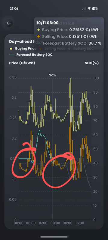

  • BenEco
JanTin schreef op donderdag 9 oktober 2025 @ 11:54:
Sinds vorige week staat hier een 54 kwh toren met een 17 kw omvormer.
circa 25000 wp aan panelen in alle richtingen (behalve noord)
4 strings rechtstreeks op de Sigenergy omvormer aangesloten.
In een normaal jaar opbrengst = verbruik, dit jaar leveren we vanwege de vele zonuren meer terug dan we verbruiken.
2 EV's en een volledig elektrische warmte pomp (lucht-water).
Dynamisch contract bij Frank-energy.
Geen BTW teruggave mogelijk (kan niet in KOR meedoen).
Mijn verdienmodel zit er voornamelijk in dat ik nu terug kan van 3 x 35 ampere naar 3x 25, maar wil ook gaan handelen in de balanced mode.
De AI gaat sinds gisteren aan de slag.
De installateur gaf aan:
Inkoop 1,21 + 15 cent
verkoop 1,21 - 2 cent (deze snap ik niet zie hier in dit topic dat iedereen deze hoger heeft staan).
Ik heb al aardig zitten lezen in dit topic maar snap de logica achter de coefficient niet helemaal, op pagina 2 staat een klein voorbeeld maar mijn gedachten volgen die logica niet helemaal.
De 1,21 factor is dat de btw?
stel kale marktprijs is 10 cent
klopt het dan dat de Sigenergy nu inkoop rekent met 10*1,21 +15 cent? dus 27 cent.
Je wil dus dat er dan verkocht wordt bij zeg 37 cent (om de verliezen te dekken). Hoe kan je de AI dan triggeren voor deze verkoopprijs?
Welke effecten hebben die 1,21 en die opslag van 15 cent?
Welk getal vullen jullie in de app, in centen zoals aangegeven of 0,15?
Bedankt voor het meedenken.
Hij gaat dan
Kreeg een document Dynamische tarieven instellen van de installateur en hier staat over -2 en 15 cent:
Afbeeldingslocatie: https://tweakers.net/i/T73xZQ_Z5gfbq89kk-c67gc_YwU=/232x232/filters:strip_icc():strip_exif()/f/image/Yp2OQF8y0IKJQskFlyH5WGV6.jpg?f=fotoalbum_tileAfbeeldingslocatie: https://tweakers.net/i/PSyVFjQ9sBgv0K-45mHyYq_Y7sA=/232x232/filters:strip_icc():strip_exif()/f/image/NMcDwzlYZRFTGJKdrmeTgfYk.jpg?f=fotoalbum_tile
Heb alleen het idee dat de afbeeldingen niet op de juiste plaats staan. :)
[ Voor 14% gewijzigd door BenEco op 09-10-2025 16:26 ]

Klopt: Spikeload instellen:
... drie puntjes bij Systeem klkken
Energy Managment settings: Operational Mode kiezen
Sigen AI mode selecteren
Sigen AI mode >
Je zit nu in de settings van de AI modus.
Helemaal naar beneden scrollen en daar kan je de Spike Load aangeven.
Ik heb nu voor morgen mijn spikeload aangegeven (ik zet een prof. oven aan elke vrijdag ochtend). Maar ik moet dit wel elke week doen hoor. AI pakt dit zelf nog niet op ondanks dat ik dit al een paar weken consequent doe.

Heb jij ook een Solaredge systeem? Bij jou vallen ze niet weg bij schakelen naar backup? Ben benieuwd, als ik kies voor Sigenergy wil ik wel graag dat dit ook werkt...
  • daemonix
Sportmind schreef op vrijdag 10 oktober 2025 @ 12:58:
Nee, ik heb Enphase.

  • rboerdijk
  • Laatst online: 08-10 11:25

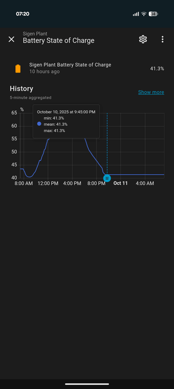

Bschnitz schreef op woensdag 8 oktober 2025 @ 10:05:
Vraag, ik heb om die reden ook slaapstand ingesteld, maar hoe weet ik wanneer die slaapstand "actief" is? Zie je dat ergens in de App?
Hoeveel neemt het verbruik dan af? Het was iets van 65 voor de controller en 45 per batterij, hoeveel is het dan in de slaapstand?
Ik heb relatief veel apparatuur hier dus ik zit ergens tussen 300 en 400 watt idle-verbruik 's nachts :-(
Betekend dat dat die slaapstand dan nooit ingaat? Of anders gevraagd, hoe kom je op 300 Watt? Kan dat ergens ingesteld worden?
[ Voor 10% gewijzigd door rboerdijk op 10-10-2025 21:55 ]

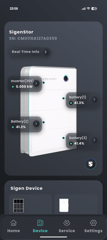

  • Bschnitz
rboerdijk schreef op vrijdag 10 oktober 2025 @ 21:54:
In slaapstand is het dan 0w. De batterij gaat letterlijk in standby en gebruikt geen stroom, Naja 1-5w waarschijnlijk.
Je leeft net zoals vroeger van het net, dat zie je ook in de app omdat de batterij niet langer aan het ontladen is.
Als je idle ongeveer 400w is dan moet je hem op 500w zetten, ongeveer denk ik. 550w is waarschijnlijk ook prima.
Het idee is dat die dan pas rond de 500w of meer weer aangaat, dus niet poets pats boem met 1 seconden gebruik, maar like 30-90 seconden of meer 500w gebruik continu.
Verder zoveel mogelijk 0 natuurlijk en flatlines in avond bij de voorspelling, zie je ook dat de batterij niet leeg zal lopen.
Afbeeldingslocatie: https://tweakers.net/i/KuKnG-QJF05wDCwuVFqKvdDwXP4=/x800/filters:strip_exif()/f/image/o804TmEiGkn0rKkh3QSyKaYZ.png?f=fotoalbum_large
Afbeeldingslocatie: https://tweakers.net/i/4gOY-maCeBGwikZLBzPo0fm-Hrg=/x800/filters:strip_exif()/f/image/hzS39zf4Iu2V2KsFMYbWT8Ft.png?f=fotoalbum_large
Afbeeldingslocatie: https://tweakers.net/i/XW1qBJh1LYEGbAuqt6FoWTZ1drg=/x800/filters:strip_exif()/f/image/u7ETACafwLPtmMLl5v1JrFh7.png?f=fotoalbum_large
[ Voor 31% gewijzigd door Bschnitz op 10-10-2025 22:09 ]
  • rboerdijk
Bschnitz schreef op vrijdag 10 oktober 2025 @ 22:04:
Oh, bedankt voor de reactie en de screenshots - nu is het duidelijk. Ik dacht dat ie dan zuiniger" ging worden (=trager reageren met stroomuitval, dus met korte onderbreking), niet dat ie dan volledig uit ging.
Qua instellingen, ik had wel gezien dat je het kon aanzetten, maar me totaal niet gerealiseerd dat je in die "Load Threshold" box met "System Default" zelf een waarde kon invullen.
Afbeeldingslocatie: https://tweakers.net/i/s285JOnpQ0G3YV_MMxOxvKDaErk=/x800/filters:strip_exif()/f/image/zTENN2Tb2VAd1pgfyRtHhXJG.png?f=fotoalbum_large
[ Voor 9% gewijzigd door rboerdijk op 11-10-2025 00:45 ]

Zoals je weet blijft bij mij stroom gebruikt worden en gaat het systeem niet in slaapstand ook al gebeurt er urenlang niets. Nu zie ik bij jou in de realtime gegevens dat de active power 0 is. Bij mij is die ongeveer 200W.
Maar ik zie ook dat er spanning op de fases staat en er stroom loopt (ongeveer 0,8A per fase). Bij mij is dat ongeveer 0,5A per fase.
Nu is vermogen nog altijd V*I. Hoe kan de active power bij jou dan 0 zijn ??? Handigheidje in de software om gebruikte sluipstroom te verdoezelen??
Afbeeldingslocatie: https://tweakers.net/i/yO1WI99uQN9qS8LfNb0rx0Axgaw=/x800/filters:strip_icc():strip_exif()/f/image/JAYdvVPvmA2iYTXfb9vSzQta.jpg?f=fotoalbum_large

kliffen schreef op zaterdag 11 oktober 2025 @ 07:09:
Dat komt door de grid power sensors, die zijn altijd on.
Ik heb nog steeds geen idee hoezo jou setup niet in slaapstand zou moeten gaan sinds onze setups zeer vergelijkbaar zijn.
Dat het aan de gateway zou moeten liggen zoals jou verteld is, is flauwekul. Die heb ik immers ook.
Zelf verbruik is idd een beetje lastig om te zien in de app zelf.

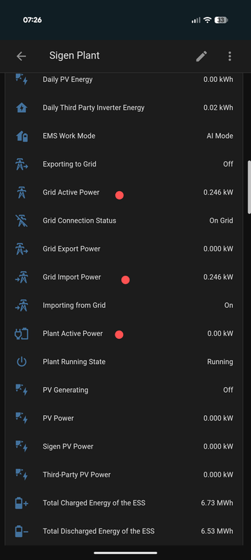

Ik doe mijn monitoring zo veel mogelijk met HA. Daar is het duidelijker wat de batterij exact doet.
Hier kan je goed zien dat de stroom rechtstreeks van het net komt, niets via de batterij.
Afbeeldingslocatie: https://tweakers.net/i/-QBpPmPMH0vVJU-GwpXvxmDZ3Xc=/x800/filters:strip_exif()/f/image/KHqnemTl9BVI2ONM4JLnwq7t.png?f=fotoalbum_large
Hier kan je ook goed zien dat er geen discharge is, ook op de accu zelf niet. 10 uur lang 💤💤💤.
Afbeeldingslocatie: https://tweakers.net/i/WZx0ufsUS6rwZxx6DyJJFqyU1TU=/x800/filters:strip_exif()/f/image/cW38aIuweYEo8K4K2KS6ZunJ.png?f=fotoalbum_large

  • Anunnaki
  • Laatst online: 07-09 18:31
Ik ga binnenkort uitbreiden met nog een module (BAT 10.0).
Nu ben ik meteen aan het kijken of ik mijn huidige laadpaal ook meteen vervang naar de EVAC. Heb nu een Alfen Single Pro, en communicatie tussen Sigenstor en Alfen is er niet, wat logisch is.
Bij het laden ziet SigenAI dat de woning 11kw nodig heeft en gaat soms de batterij ontladen wat ik niet wil. EV moet gewoon laden met zonenergie en bij goedkope momenten van het net.
Ik neem aan dat Sigen met EVAC dit allemaal netjes kan regelen zonder elke keer zelf handmatig dit in de gaten moet houden? Dus kan je aangeven dat hij nooit moet ontladen? Met de Alfen moet ik dit handmatig doen wat vaak niet lukt.

Ik gebruik ook de twee sensoren in Home Assistant
  • sensor.sigen_plant_plant_active_power
  • sensor.sigen_plant_battery_power
Om te bepalen of het systeem in slaap is volstaat het om naar de Plant Active Power te kijken, in slaapstand geeft die 0 aan. De twee sensoren samen geven je (waarschijnlijk bij benadering) het verbruik van het systeem aan (eigen verbruik + omzettingsverliezen bij elkaar opgeteld).
In HA bepaal je dat met de volgende template:
{% set plant = states("sensor.sigen_plant_plant_active_power") | float %}
{% set battery =  states("sensor.sigen_plant_battery_power") | float %}
{{ (plant + battery) | abs | round(3) }} kW
Die waarde gaat ook naar 0 in slaapstand.
Of het systeem ons dan voor de gek houdt en 0 aangeeft terwijl het misschien toch >0 is dat weet ik niet, maar ik zie in mijn geval bij de omschakeling ook dat de grid-import met ongeveer diezelfde waarde afneemt op het moment dat het systeem in slaap gaat en weer toeneemt wanneer het systeem wakker wordt (zie hier een screenshot die ik eerder eens gemaakt heb), de sensor verbruik SigEnergy heb ik zelf aangemaakt en omgezet van kW naar W.
