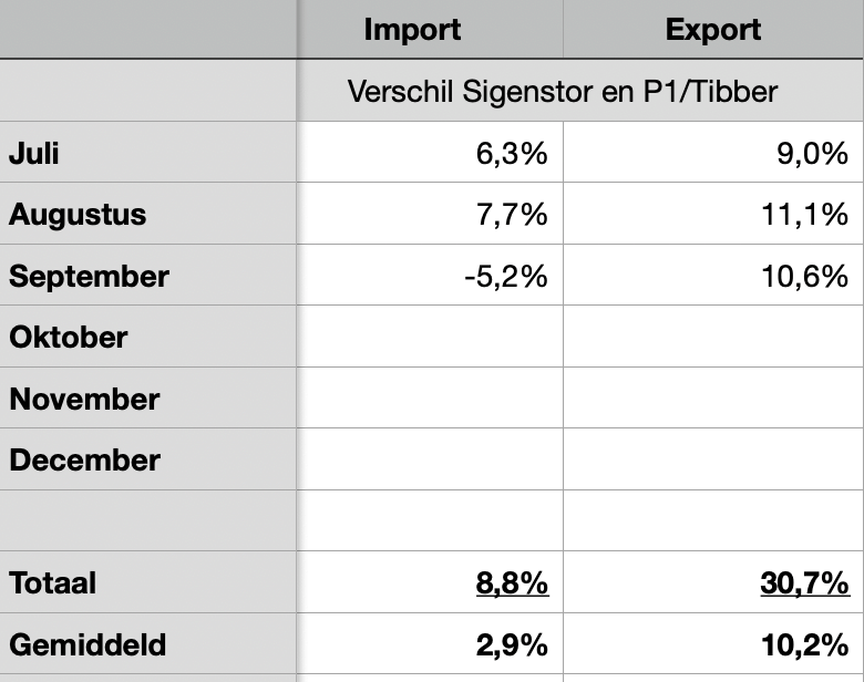

Bschnitz schreef op zaterdag 11 oktober 2025 @ 10:58:
Eerlijk, dat denk ik niet. Nog veel sterker, ik ga dit niet eens controleren omdat ik ervanuit ga dat dit onderdeel is van de RTE.
2x10% is namelijk exact de RTE ...., exact op de plekken waar jij zegt dat het niet klopt.
Dus dat zou wel heel heeel, heeeel toevallig zijn 😬
Mijn waardes wijken geen 40% af kan ik je vertellen, maar wel 20% in totaal, wat weer overeenstemming is met de RTE.
Ik meet op elke laag apart, intern, Sigen en P1.
Wat ik opgaf was een gemiddelde van 10% op export en ik meet elke dag op P1 (lokaal), gegevens Tibber en Sigen. Afgelopen maand week de import flink af van de 2 maanden ervoor, 2 maanden ervoor meer import en afgelopen maand minder tov de werkelijkheid. :?

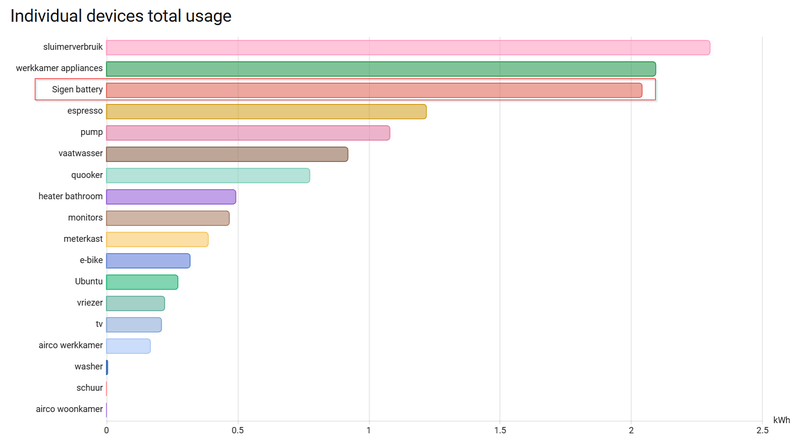

ArPi75 schreef op zaterdag 11 oktober 2025 @ 09:18:
Ik gebruik ook de twee sensoren in Home Assistant
  • sensor.sigen_plant_plant_active_power
  • sensor.sigen_plant_battery_power
Om te bepalen of het systeem in slaap is volstaat het om naar de Plant Active Power te kijken, in slaapstand geeft die 0 aan. De twee sensoren samen geven je (waarschijnlijk bij benadering) het verbruik van het systeem aan (eigen verbruik + omzettingsverliezen bij elkaar opgeteld).
In HA bepaal je dat met de volgende template:
{% set plant = states("sensor.sigen_plant_plant_active_power") | float %}
{% set battery =  states("sensor.sigen_plant_battery_power") | float %}
{{ (plant + battery) | abs | round(3) }} kW
Die waarde gaat ook naar 0 in slaapstand.
Of het systeem ons dan voor de gek houdt en 0 aangeeft terwijl het misschien toch >0 is dat weet ik niet, maar ik zie in mijn geval bij de omschakeling ook dat de grid-import met ongeveer diezelfde waarde afneemt op het moment dat het systeem in slaap gaat en weer toeneemt wanneer het systeem wakker wordt (zie hier een screenshot die ik eerder eens gemaakt heb), de sensor verbruik SigEnergy heb ik zelf aangemaakt en omgezet van kW naar W.
Die sensor gebruik ik ook en daarnaast gebruik er nog 1 voor de standby

Voordat ik de batterij had, had ik mijn sluimerverbruik al eens gecalibreerd. Alles wat in een untracked consumption terecht kwam, heb ik bij benadering naar een fixed verbruik geplaatst. Ik zag dan, voornamelijk 's nachts dat al het verbruik gedekt werd door een meetwaarde.
Toen kwam de batterij en was het natuurlijk weer afwijkend.
Met behulp van bovenstaande sensor heb ik daar een vaste waarde van 150W aan gegeven (na een aantal pogingen). Dus in standby 0 en anders 150W. Ik zie dan ook precies wat er gebeurd. Ik zie daarmee ook meteen de afwijkingen want als het niet klopt, komt het restant in untracked consumption terecht.
In de Sigen app heb ik de spaarstand drempelwaarde op 250W gezet.
PowerCalc addon:
YAML:
sensors:
  - name: "Sigen Battery Power"
    unique_id: 7e96e75f-b9e7-4711-bf99-42e80a748c0e
    entity_id: sensor.sigen_battery_charge_status
    fixed:
      power: "{{ iif(is_state('sensor.sigen_battery_charge_status', 'standby'), 0, 150) }}"
Ik weet daarmee eigenlijk 100% zeker dat standby ook daadwerkelijk 0 verbruik geeft.
Gister (ik heb een 8kW batterij en vind het verbruik ook fors maar goed, het ding staat er nu dus heb besloten dat ik me er niet meer druk om ga maken):
Afbeeldingslocatie: https://tweakers.net/i/Up4RVCOwycv2qgvWVoxjcWBzAFM=/800x/filters:strip_exif()/f/image/wWmI0fEWJjKN3zVvLQNMSYkj.png?f=fotoalbum_large

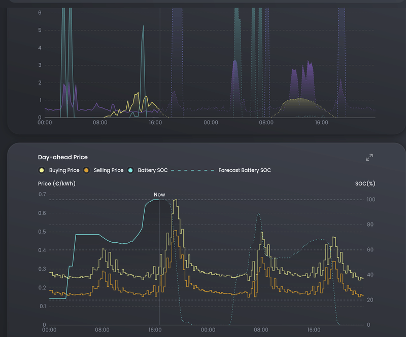

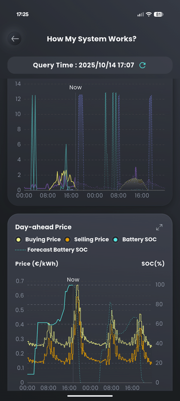

Vreemde ai voorspelling.
Staat op max profit met 7 cent verschil tussen inkoop en verkoop
Waarom niet helemaal volgooien ivm verkoop:
Afbeeldingslocatie: https://tweakers.net/i/QrD0PxP0rQ3BTX27cVXgg8xfoOY=/x800/filters:strip_icc():strip_exif()/f/image/kiyvZXzFoGdvRfToOCjLt0hz.jpg?f=fotoalbum_large

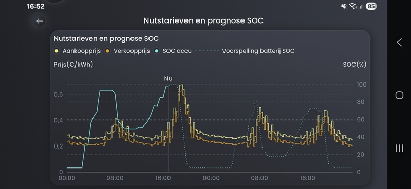

Mbt mijn eigen post hierboven.. sigen heeft het al aangepast , dus nu is het weer logischer:
Afbeeldingslocatie: https://tweakers.net/i/GIdP4TouEGqmiGyLlyGTum74XS8=/x800/filters:strip_icc():strip_exif()/f/image/40zIJK7VlaefINr6dlKQktJN.jpg?f=fotoalbum_large

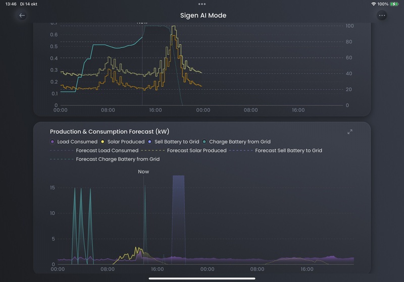

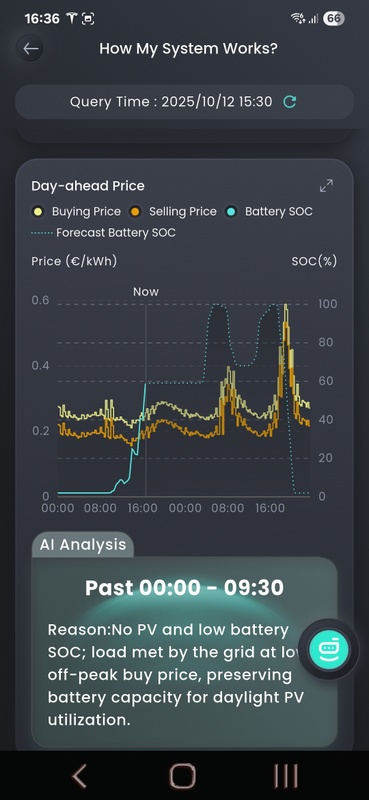

  • uray
  • Laatst online: 16:57

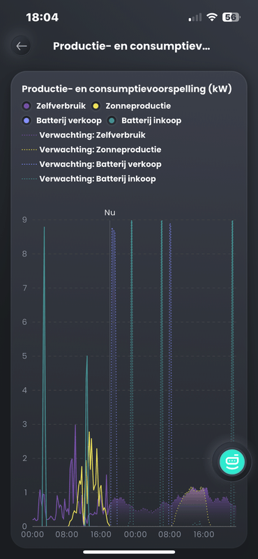

Ligt het aan mij of doet de Sigenergy AI de laatste dagen hele vreemde dingen ?
Niet inkopen als de stroom goedkoop is, hold battery terwijl de prijzen een aantal uur eerder veel lager was.
Dus onnodig dure stroom inkopen. Verkoop lijkt wel goed te gaan, als ie besluit om goedkoop stroom in te kopen.
  • HenkS
  • Laatst online: 13-10 14:14
HenkS
Da_king alias HenkS
uray schreef op zondag 12 oktober 2025 @ 21:01:

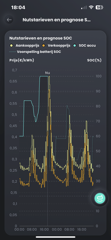

ik heb wel het idee dat hij anders is gaan acteren sinds de kwartierprijzen ja.... dat hij er wel 'last' van heeft. Misschien moet de AI dit ook weer leren? :)
sowieso vind ik de grafieken wat meer onoverzichtelijk door de kwartprijzen, zo mooi zijn als je ergens in settings kon kiezen voor uurprijzen overzicht, bv een gemiddelde van die kwartierprijzen, al is het maar voor het overzicht en dat hij wel acteert op kwartierprijzen

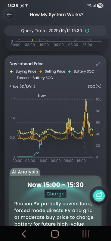

ja, hier hetzelfde. Hij stopt soms doodleuk een kwartier met dumpen tijdens het piek uur.
Amber 65. Atlantic Explorer. 20.000Wp zonnepanelen. 48kWh/20kW Sigenergy thuisbatterij Kia Niro EV. Zappi Laadpaal. Bakkerij aan huis -> 40kW deckoven

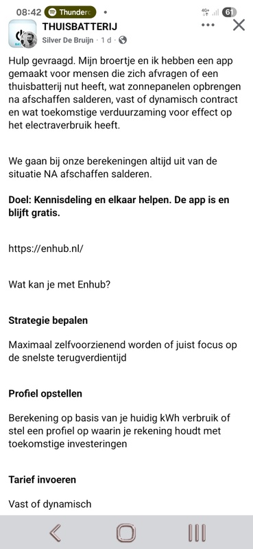

Even wat anders. Ik zag dit op Facebook. Toevallig van een tweaker hier?
Maar ik heb het nog niet kunnen invullen. Maar misschien leuk eens te proberen:

totaal onverklaarbaar toch dit? vanavond 59 cent om te verkopen. Nu gratis dc stroom voor niks exporteren.
Afbeeldingslocatie: https://tweakers.net/i/9c5ISsXfreC4Psw_8J1T0ROjjbE=/x800/filters:strip_icc():strip_exif()/f/image/JvZaODBgfYGjtGJLSRw8mrTN.jpg?f=fotoalbum_large
[ Voor 63% gewijzigd door timpel_800 op 14-10-2025 12:38 ]
  • daemonix
timpel_800 schreef op dinsdag 14 oktober 2025 @ 12:37:
Welke settings gebruik je? Hier doet hij het heel braaf, import van het net, export vanavond tijden de heel dure uren.
  • timpel_800
  • Registratie: Maart 2022
  • Laatst online: 21:44
Max profit. Forecast is ook vreemd bij mij hoor. Normaal gaat hij altijd zorgen voor 100% soc op dit soort dagen maar nu blijft hij hangen.
Nu maar even manueel op ladengezet . Afbeeldingslocatie: https://tweakers.net/i/juTC0Bb3vdaNa0lmakqSRwqjbBg=/x800/filters:strip_icc():strip_exif()/f/image/5WNN1CzZB94rN5Bv8XKcyxcl.jpg?f=fotoalbum_large

Afbeeldingslocatie: https://tweakers.net/i/wDsWnh9FkjgUUGVE9nrXidZiy0c=/800x/filters:strip_icc():strip_exif()/f/image/5QDt935bQKMDSJgOpgeCXLRQ.jpg?f=fotoalbum_large
Bij mij doet ie het wel redelijk goed vandaag...

Als ik nu kijk naar de voorspelling voor de komende nacht gebeurd er dus wel iets onwenselijks:
Afbeeldingslocatie: https://tweakers.net/i/lngZ2hKc1EZaQDZjdghzEB4iDuE=/800x/filters:strip_exif()/f/image/fD06f9tpKb9xT7IeIOf3o6FE.png?f=fotoalbum_large
Hij gaat 03:30 to 04:30 laden en dan vervolgens van 06:00 to 06:15 en van 07:00 tot 7:30. Dat komt puur door een paar goedkope kwartieren aan het einde van de nacht. Als ik naar de uurprijzen bij ZP kijk dan zou hij gewoon van 03:00 tot 05:00 kunnen landen voor de voordeligste prijs.
Nogmaals, als ik ga uitrekenen wat dit kost zal het allemaal wel meevallen maar ik kan er slecht tegen dat een slim systeem niet zo slim is op dit moment...

Ik herken dat, Rob — maar het is eigenlijk precies wat de AI hoort te doen.
Wat hier speelt is het verschil tussen AI-sturing, de gekozen Sigen-modus, en de tariefstructuur van je leverancier.
Ik test nu met Tibber (EEX kwartiertarieven), AI-modus Max Profit, en tarieven
Buy = 1,21×DA + 14,76 / Sell = 1,21×DA + 10,0.
Door die marge iets te verhogen of verlagen zie ik bij benadering exact jouw laadmomenten terug.
De AI volgt dus niet “blind”, maar optimaliseert binnen het kader dat jij hem meegeeft —
en dat kader is bij Zonneplan (uurtarieven) fundamenteel anders dan bij Tibber (kwartieren).
👉 De conclusie: het is niet de AI die afwijkend handelt, maar de tariefgrenzen en moduskeuze die het gedrag bepalen — waarmee jij misschien een beter passend patroon kunt vinden bij de Zonneplan-uurtarieven.
📊 Mijn screendump sluit aan op de Max Profit-modus en laat precies zien hoe de AI de juiste 15-minuten aan- en verkooppunten kiest — exact wat ik zocht.
Even finetunen dus, niet frustreren 😉 — of heb je dit al geprobeerd?
Afbeeldingslocatie: https://tweakers.net/i/Jxv--fXp_ZvrWzE3V8I7tykXhl0=/800x/filters:strip_icc():strip_exif()/f/image/CfjJcWOCHQFbVxuZxnUpg9i7.jpg?f=fotoalbum_large

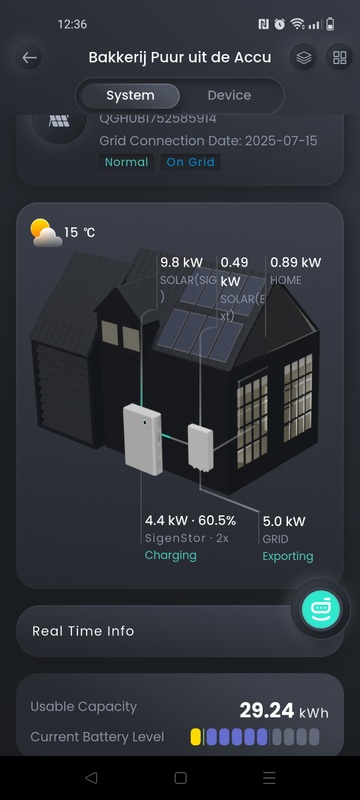

Afbeeldingslocatie: https://tweakers.net/i/dvzCxZvVVdMTNuFwKY1i7CYwr9A=/x800/filters:strip_exif()/f/image/2j8xdYDgCvdYGZHfvUzNCIMn.png?f=fotoalbum_large
Afbeeldingslocatie: https://tweakers.net/i/So9DtbWcjWnaVj-lVIQOYxovSOc=/x800/filters:strip_exif()/f/image/hZ9SUplTCbUuNQedAsHk7Prc.png?f=fotoalbum_large
Volgens mij is ie hier goed op weg 🤠

Mooie screens Rokar 😄 — de rest blijft raden wat er onder de motorkap schuilgaat... geheim van de smid zeker? 🔧⚡

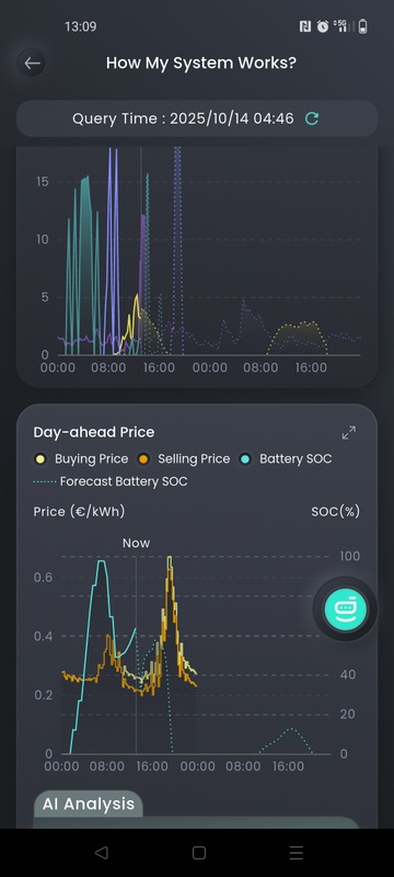

duoruvis schreef op dinsdag 14 oktober 2025 @ 17:48:
Buy = 1,21×DA + 10,0 / Sell = 1,21×DA + 10,0.

daemonix schreef op dinsdag 14 oktober 2025 @ 18:23:
Maar met de gelijke tarieven voor im- en export hou je geen rekening met de omzettingsverliezen van een procent of 20?
Nee klopt, dit is vooral een test om te zien hoe de AI reageert op elke 15-minutenprikkel — omzettingsverliezen etc. laat ik nu bewust even buiten beschouwing.
O nee hoor, ik heb hier sinds half augustus een 10kw omvormer met 2_10kwh (9.04)batterijen staan in het begin nog al wat problemen mee gehad, maar met hulp van iemand uit dit forum is het allemaal op gelost en werkt het goed.
Maar ben nog van alles aan het uitproberen en uitvinden wat ie allemaal kan, en ook dan krijg ik nog wel eens hulp van iemand hier van het forum. 8)

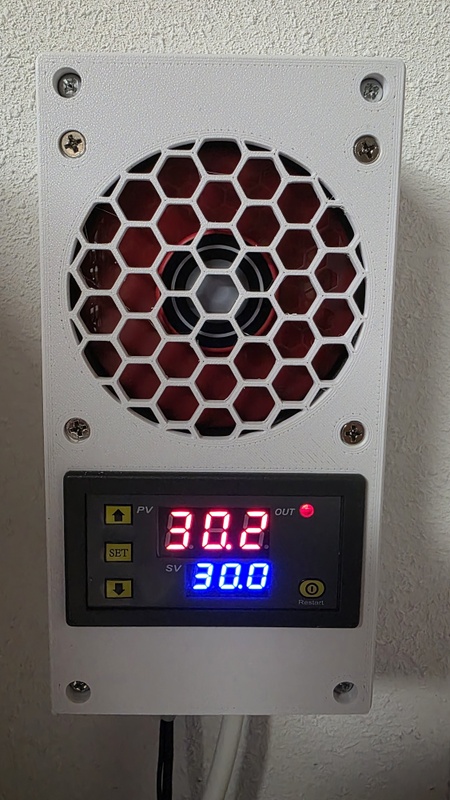

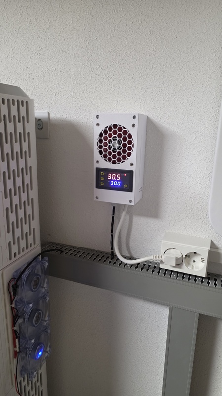

Weer een beetje verder weten te komen met de koeling. De laatste revisie van de temperatuurregeling hangt aan de muur. De batterij is voorzien van een externe sensor die met warmte geleidende tape op de koelvinnen is geplakt. Hierbij heb ik deze express op een plek geplakt waar geen airflow is zodat ik zeker weten de temperatuur van het koellichaam aflees ipv dat de sensor door de lucht gekoeld wordt.
De actieve koeling van de voeding springt tegelijk aan met de koeling van de batterij. Dat klein beetje verbruik van de temperatuursensor mag hij passief afhandelen.
Nu begint de taak van het printen en bouwen van de 4 individuele koelmodules voor de batterij. De proefopstelling heeft best een tijdje netjes gedraaid. Afbeeldingslocatie: https://tweakers.net/i/Ds_8Cgypd340RzCHLyFRAH-76gE=/x800/filters:strip_icc():strip_exif()/f/image/m3sdF0qaMxBlEYX2jV0EMErH.jpg?f=fotoalbum_large
Afbeeldingslocatie: https://tweakers.net/i/zctAvHBU_a8rebiaRv5SOsWyktE=/x800/filters:strip_icc():strip_exif()/f/image/FUeeE1NZEuLWh0PdI3MyZN24.jpg?f=fotoalbum_large
EDIT op mijn post 😉
Mijn actuele test draait op Buy = 1,21×DA + 14,76 en Sell = 1,21×DA + 10,0, niet 10–10 zoals eerder genoemd.
De AI pakt daarmee de kwartiermomenten precies zoals ik wil — dus goed dat even recht te zetten ⚡

osluis schreef op dinsdag 14 oktober 2025 @ 23:20:
Nu begint de taak van het printen en bouwen van de 4 individuele koelmodules voor de batterij. De proefopstelling heeft best een tijdje netjes gedraaid. [Afbeelding]
Dat ziet er allemaal heel gelikt uit mijn complimenten.
Ik heb een vraag je bent ook bezig op de onbalansmarkt van Frank.
1) Doe je dat met heel je accu capaciteit?
2) Hoe werkt dat nu met de kwartierprijzen?

Mipatje schreef op woensdag 15 oktober 2025 @ 13:30:
Dankjewel voor het compliment :) ik zal mijn best doen om de rest van het trajec tnet zo gelikt te maken.
Ik zit inderdaad bij Frank, maar momenteel niet op de onbalansmarkt. Ik ben over gezet naar "andere markten" welke dat zijn communiceer Frank helaas niet, maar het lijtk meer te focussen op netcongestie. Daar loopt een heel topic over met voor- en tegenstanders van hoe Frank tewerk gaat. Daar zal ik dit topic beter niet mee vervuilen.
Bij Frank heb je met uitzondering van ZelfConsumptie+ mode, geen mogelijkheid om je eigen accu te benutten. Die wordt dan 100% ingezet voor de handel. Eventuele eigen consumptie of PV opwek is bijvangst. De limieten die je voor je SOC instelt worden daarbij gerespecteerd als je deze conservatiever instelt dan wat Frank doet. Frank hanteer momenteel bij mij een bovengrens van 95% en een odnergrens van 15%.
Kwartierprijzen maak ik momenteel geen gebruik van. Ik kan er voor de afname wel voor kiezen, maar in de handel niet. Ik heb communicatie gezien waarin Frank aangeeft dat kwartierprijzen voor de handel nog niet goed genoeg werkt, dus dat ze dat nog niet uit willen rollen naar de eindgebruiker.

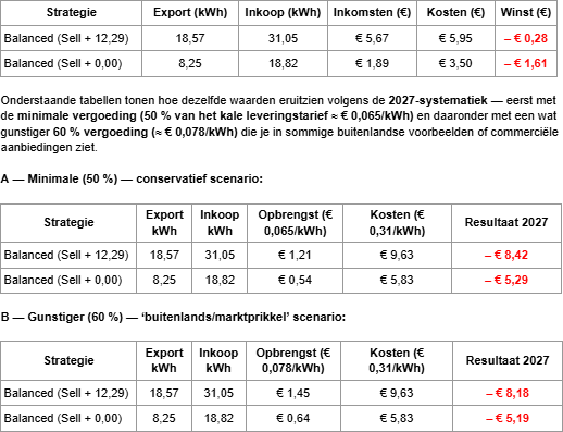

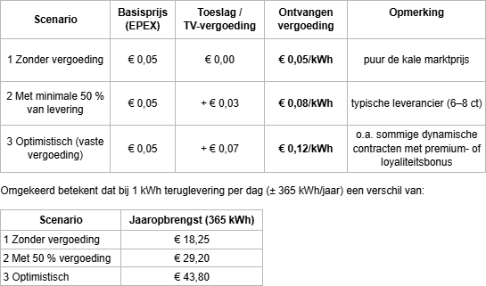

📊 Herberekening post-saldering (2027-scenario)
Voor de testweek 3, post saldering van @Djaro zijn de oorspronkelijke verbruiken en opbrengsten nog volgens de huidige standaarden berekend (dus mét energiebelasting en btw).
Afbeeldingslocatie: https://tweakers.net/i/6ZYm8ARuh8rU6Jaz9IWKco8EApA=/fit-in/4000x4000/filters:no_upscale():strip_exif()/f/image/6YwVrlWvIfHMMUsyThJHPqSH.png?f=user_large
Kern: ook bij een redelijker vergoeding van 60 % blijven beide strategieën verlieslatend zonder saldering — het verlies wordt iets minder, maar verdwijnt niet.

📜 Stand van zaken – regels vanaf 2027 (Nederland)
De huidige salderingsregeling stopt per 1 januari 2027.
Vanaf dan krijg je voor teruggeleverde stroom een vergoeding van je leverancier, in plaats van saldering.
Wat vaststaat:
De terugleververgoeding moet minimaal 50 % van het kale leveringstarief zijn (dus excl. energiebelasting en btw).
Sommige leveranciers of landen hanteren hogere vergoedingen (bijv. 60 %), maar dat is vrijwillig, geen verplichting.
Leveranciers mogen terugleverkosten rekenen, mits redelijk en transparant (toezicht door ACM).
Wat nog onzeker is:
De werkelijke vergoeding kan door die terugleverkosten veel lager uitvallen.
Over de btw-toepassing en KOR-regeling bestaan nog onduidelijkheden.
De wet wordt na invoering geëvalueerd; de ACM bepaalt of tarieven “redelijk” zijn.
💡 Kort samengevat:
De 50–60 % in de tabel is dus geen dynamische marktprijs, maar het wettelijke minimum ten opzichte van de kale leveringsprijs zónder belasting.
Hoe hoog leveranciers het werkelijk zetten, zal per aanbieder verschillen.

Goed punt, @Djaro — dat nuanceert het beeld meteen. 👍
Die 6–7 ct maakt inderdaad een flink verschil t.o.v. de “kale marktprijs”-angst die soms rondgaat. Logisch dus dat de meeste rekenvoorbeelden zonder die vergoeding te somber uitvallen.
Laten we hem concreet maken met de getallen waar Djaro op doelt — de dynamische marktprijs (EPEX) plus een terugleververgoeding van ± € 0,068/kWh.
Dat laat zich mooi illustreren in drie scenario’s:
Afbeeldingslocatie: https://tweakers.net/i/2RRw1o3W2QcVBwe50sVDfrHLYSk=/fit-in/4000x4000/filters:no_upscale():strip_exif()/f/image/e9Q8uDKxu3KqdQMKNTAdnNao.png?f=user_large
💡 Kernboodschap
Zodra je die 6–7 ct meerekent, kantelt het beeld direct. Teruglevering is dan niet meer “dumpprijs”, maar gewoon een redelijke vergoeding — en dat maakt een tweede batterij, zoals bij Djaro, inderdaad een stuk logischer.
