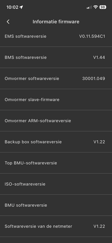

ik vind de mogelijkheden van de alpha softwarematig beperkt. Ik hen nu wel modbus connectie denk ik, maar ik kan dat niet testen zolang Frank mijn Alpha bestuurt.
De SigEnergy is ook veel compacter dan mijn Alpha. met dezelfde volume kan ik bij de sig 2x zoveel capaciteit krijgen. nu heb ik maar 15kWh, wil ik uitbreiden, dan moet ik mijn schuur opofferen.

Weet iemand wat het verschil is tussen de AlphaEss Smile T10 HV en de AlphaEss Smile G3 T10? In onze oorspronkelijke offerte werd de T10 HV aangeboden, maar deze zou niet meer compatibel zijn met de nieuwe batterijen. Klopt dit?
En hoe verhouden deze 2 zich qua prijs. Gelijkaardige prijszetting of is de G3 toch beter van prijs? Want ze zouden de G3 willen plaatsen maar prijs blijft hetzelfde.

  • Wimhaw
  • Laatst online: 17-11 17:10
Innomine schreef op zondag 21 september 2025 @ 22:54:
Kan je delen welke firmware versie je dan nu hebt draaien? Thanks!
Heb gekeken of ik dat in mijn app en online dit zo 123 kon terug vinden. Helaas niet gevonden.
Kan het wel navragen bij mijn leverancier.
Fossielbrandstofloos huis en -vervoer vanaf november 2024
  • 2PtB
  • Registratie: Augustus 2022
  • Laatst online: 20:53
Wimhaw schreef op woensdag 24 september 2025 @ 09:02:
In de App;
- klik op in de openingspagina op de onderstreepte SMILE-G3-T10-INV
- op mijn systeem pagina helemaal naar onderen: Uw apparaat klikken
- dan op informatie firmware.
Bij mij is BMS net geüpdate naar V1.44, rest zie hieronder:
Afbeeldingslocatie: https://tweakers.net/i/m-vEOwyTgIHuKBeIo4euXQ67Too=/x800/filters:strip_exif()/f/image/EFtFDb3MSvMDXSQem1HH8NcJ.png?f=fotoalbum_large
  • Wimhaw
2PtB schreef op woensdag 24 september 2025 @ 10:08:
In de App;
Alles het zelfde op nenetmeter software en PV-meter na. Ik heb daar staan1.06 ipv 1.22
  • Innomine
  • Laatst online: 20:56
Heb je dit updaten laten doen? Of gaat dat automatisch? Ik draai nog BMS versie 1.32 zo te zien.
  • 2PtB
Innomine schreef op donderdag 25 september 2025 @ 20:49:
Heeft de installateur gedaan. Ik denk dat hij een bericht krijgt dat er een update klaar staat en dat vervolgens uitvoert. Maar Ik weet niet hoe het formele proces eruit ziet: manueel of automatisch of anders? Ik kan geen instellingen vinden t.a.v. het instellen hiervan,
Iemand anders wellicht?
  • kmf
firmware updates worden automatisch uitgevoerd, zo is mij verteld door de installateur (maar ik betwijfel dat. bij zo'n kritisch systeem)

Ik heb sinds kort een SMILE-G3-S5-INV van Alpha Ess en 2 batterijen van 10,1 kWh > Totaal 20,2 kWh.
Als ik de vermogens aflees op de Alpha Ess en die vergelijk met de Fluvius kWh meter, dan zijn die van Alpha Ess systematisch 18 a 20% te hoog.
Als ik 5 kWh oplaad in een batterij van 20 kWh dan zou de SOC met 25% moeten stijgen. Ik stel vast dat die veel meer stijgt. Dit kan aan 2 zaken liggen: Ofwel heeft de batterij een lagere capaciteit dan op het kenplaatje. Ofwel is de SOC fout en stijgt die te snel.
Gezien de SOC van LiFePO4 batterijen moeilijk uit de spanning af te leiden zijn, wordt de SOC (volgens mij) berekend door het BMS (Batterij Management Systeem) uit het aantal Coulombs dat in de batterij wordt gestoken. Als de berekende vermogens te hoog zijn, dan stijgt de berekende SOC ook te snel. Daardoor bereik je te snel de 5% of 10% minimum SOC en kan je de beloofde gehele capaciteit van de batterij niet gebruiken.
Merkwaardig is wel dat een 10,1 kWh ( 9,6 kWh nuttig) batterij van Alpha Ess 92 kg weegt.
Een SMA batterij van 9,8 kWh weegt 114 kg. Zit daar dan meer LiFePO4 in?
Heeft iemand daar nog ervaring mee?

Ik heb dezelfde batterij (sinds 2024-06). Heb je de SOC geijkt? Dit doe je door de batterij helemaal te laden, zodat hij vanzelf naar zelfconsumptie gaat. Dan zou de SOC betrouwbaar moeten zijn. Dit moet je ongeveer om de 2 weken doen.
Bij mij klopt het vermogen tov de SOC zeer behoorlijk, 25% is ook echt 5KWh.

Vanaf de Grid. Dit kun je ook doen via de app. Zelf gebruik ik Home Assistant met modbus.
Je kunt trouwens ook aan de leverancier vragen de batterij te ijken, en de laatste firmware erop te zetten.

Laatste firmware is van april.

Een update voor de storing van mijn batterij. Vandaag een monteur van de installateur langs geweest voor nakijken van consumptie CT-klem. Bleek dat er meer niet goed was aangesloten op 30-9-2025. Alpha helpdesk gaf van te voren aan dat wellicht de AC aansluiting van de inverter niet correct was en dat daarom de batterij is UPS modus springt. De monteur had wat meer kennis van zaken in mijn beleving dan diegenen die de batterij opgeleverd hadden. Desondanks belde hij Alpha (Belgie) om de monitoring na te lopen. Uiteindelijk staan de klemmen voor zover hij weet goed, maar hij kreeg Alpha medewerker niet meer te pakken, toen deze ging lunchen. De monteur zou Alpha later bellen om verder op te pakken. Watbetreft Frank Energie koppeling, vandaag kon ik het proberen. Dat lukte, maar zelf Frank kon niks beginnen met de batterij als die in UPS modus staat. Helaas.
Update: 21:31
Rond 19:30 zag ik dat de batterij zich had gerebooted. Daarna ging het een paar keer ontladen op zachte tempo, met telkens een klik gelijk te horen in de inverter. Rond 20u branden alle ledjes weer fel. En toen begon de battery goed te ontladen. De vrouw had toen een wasje draaien. De ontlading volgde goed het verbruik. Eureka dachtte ik! Ik begon wat water te koken en zag de ontlading op 9 kWh gaan. Top! Blijkbaar kan Alpha op afstand iets doen voor me. Morgen even goed aankijken voordat ik weer Frank Energie aankoppel.
[ Voor 23% gewijzigd door Teknoman360 op 15-10-2025 21:37 . Reden: Update ]

Te vroeg feest gevierd. Niet veel later ging de batterij weer in UPS modus. En vanochtend zag ik een melding dat de inverter in storing staat. Gelukkig had ik een vervolgbezoek afgesproken met de monteur voor 21 oktober. Wordt vervolgd.

Update van de status van mijn Alphaess batterij.
Op 21 oktober kwamen nieuwe monteurs van de installateur langs. Ze zagen dat een paar fases omgedraaid waren in de hoofdaansluiting van meterkast (ik dacht L1 en L3). Dus de omzetting gedaan. Ze kregen Alphaess niet meer te pakken die namiddag. Ik ging nadat ze vertrokken waren alles langs in mijn huis. Bleek de warmtepomp in storing te staan, door de omzetting. Gelukkig kwamen ze vanochtend langs om dit te fixen. Ze hadden L2 en L3 in de wandcontactdoos van de warmptepomp moeten omwisselen, toen werkte het weer. De monteur die omwisseling deed, kreeg Alpha nu wel aan de lijn. En uiteindelijk hadden ze de batterij werkende gekregen. Hij ontlaadt weer ook toen ik mijn laadpaal met 11kw ging testen. Nu een dagje goed monitoren, voordat ik Frank weer aankoppel.

Teknoman360 schreef op woensdag 22 oktober 2025 @ 11:36:
De kennis van batterijen (en fases, afnamerichting voor meting) is toch wel zorgwekkend. Dezelfde verhalen lees ik wereldwijd. Terwijl het toch vrij basic is allemaal. Heel slecht reclame, maar daar kan AlphaESS uiteindelijk weinig aan doen. Ze hebben zelfs instructie-websites gemaakt voor het correct aansluiten, maar dat is blijkbaar al een brug te ver voor vele "installateurs"
Dus de warmtepomp stond goed aangesloten, maar de alpha verkeerd. Waarom draaien ze de fase van de alpha niet om dan. Nu heb je risico dat een wcd van iets anders niet “ goed” is aangesloten. Airco, kookplaat, etc

Volgens de monteur was bij de hoofdaansluiting de fase omgekeerd. Hij deed het geloven dat de batterij goed is aangesloten. Dus wellicht bij de bouw van het huis al verkeerd. Wat is waarschijnlijker? Gelukkig, is alleen de warmtepomp die last had van fasedraaiing. En gemakkelijk op te lossen. Maar ik zal goed monitoren bij de andere groepen.

Teknoman360 schreef op donderdag 23 oktober 2025 @ 15:15:
Dat vind ik een vreem verhaal. Je sluit toch je apparatuur aan op de bestaande netwerk. Je meet de fases en pas je aansluiting daarop aan. Maar ja zal wel. Ik ben geen gecertificeerde alpha installateur
