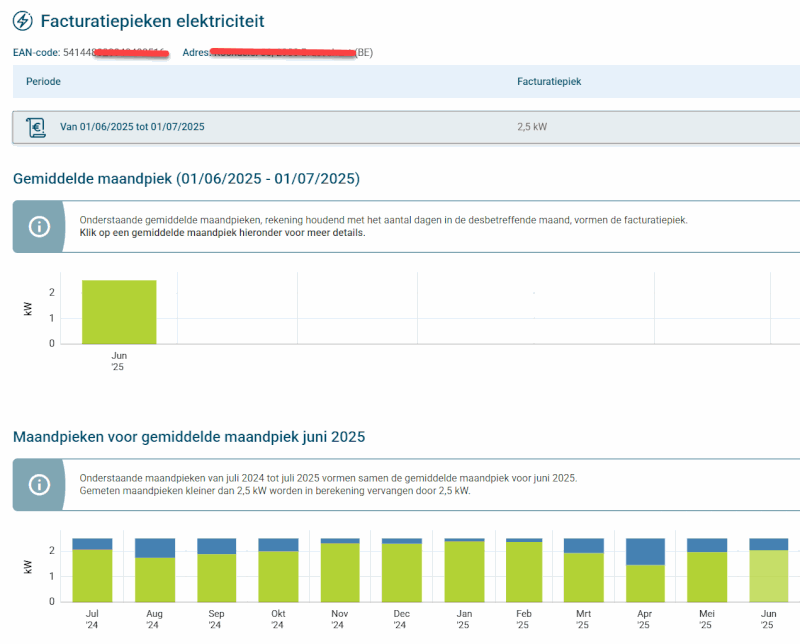

ergst van al is dat het een kwartierberekening is, verbruik je 500W in een kwartier, doen ze x4, dan heb je 2000W piekverbruik, en dat terwijl ze toch wel heel duidelijk kunnen zien wat je op een uur verbruikt

BlackShadow schreef op dinsdag 15 juli 2025 @ 12:22:
Een kwartier 500W is gelijk aan 0,5kW piekverbruik dat in rekening wordt gebracht.
Afbeeldingslocatie: https://tweakers.net/i/mHUqg8rKnEsohrq-qlpiWe6MJ0s=/fit-in/4000x4000/filters:no_upscale():strip_exif()/f/image/yzRgwALRkQ0DdOuMgIdFRVwz.png?f=user_large
lijkt me toch x4 ?
nee hoor, een kwartier 500W gebruiken is 2kWh (dus effectief x4 om het capaciteitstarief te bereken).
Een kwartier 1000W gebruiken zal komen een capaciteitstarief van 4kWh.
Gangsters dus 8)7
Inderdaad gewoon 0,61 x 4 = 2,44

Javice19 schreef op dinsdag 15 juli 2025 @ 11:57:
Fout :X
Ze doen niks maal 4.
Een kwartier lang 500W is een piek van 500W.
Als je dit alle kwartieren een hele maand doet dan schrijft men op 500W, maar 500W is kleiner dan 2500W en dat is de minimale piek die men altijd hanteert per maand.
Fout, 500W wordt niet in rekening gebracht.
Als dat voor ieder kwartier van die maand telkens niet hoger lag dan die 500W dan zal voor die maand 2.5kW opgeschreven worden.
  • scatman
  • Laatst online: 19:53
Klopt niet hoor, kijk zelf maar eens op mijnfluvius.be
Het capaciteitstarief per maand is het maximum van
  • de hoogste kwartierwaarde per maand x 4
  • 2.5kWh (de forfait waarde)
Als je 1000W op één kwartier verbruikt, zal je captar 4kWh zijn (want 2,5 < 1 x 4)
Als je 500w op één kwartier verbruikt zal je captar 2,5kWh zijn (want 2,5 > 0,5 x 4)

scatman schreef op dinsdag 15 juli 2025 @ 12:29:
Gangsters dus 8)7
Ook fout.
Een kwartier 500W verbruiken is 125Wh oftewel 0.125kWh en de kwartierpiek is dan effectief 500W maar als dit voor alle kwartieren zo is van die maand zal er 2500W opgeschreven worden, het minimum.
Een kwartier 1000W gebruiken is geen "een capaciteitstarief van 4kWh.". Je haalt hier ook eenheden bij die niks met elkaar te maken hebben.
Een kwartier 1000W gebruiken is 250Wh oftewel 0.25kWh en een kwartierpiek (=gemiddelde) van 1000W of 1kW voor dat kwartier.
Opnieuw geldt hier: 1000W is kleiner dan 2500W dus als alle kwartieren er een piek gemeten wordt van 1000W zal voor die betreffende maand de maandpiek 2.5kW zijn.
Hier worden echt eenheden en aannames gemaakt categorie "Jan met de pet weet eigenlijk niet waarover het gaat". Sorry dat ik het zo moet zeggen maar hier wordt vanalles geroepen wat niet klopt.
  • scatman
Beste @HyperBart u bent hier volledig fout hoor:
1000 Watt verbruiken op één kwartier tijd is omgekerend 4kWh op één kwartier (en dus ook je captar)

scatman schreef op dinsdag 15 juli 2025 @ 12:55:
Je typt hier weer "kWh", dat is een eenheid van energie.
Capaciteitstarief wordt in kW uitgedrukt, zijnde een eenheid van vermogen.
De hoogste kwartierwaarde per maand wordt ook niet vermenigvuldigd met 4, waar je dat haalt geen idee.
De forfait is 2.5kW per maand.
  • scatman
HyperBart schreef op dinsdag 15 juli 2025 @ 12:57:
Zie letterlijk deze screenshot, waarbij de captar = 4 x verbruik van het kwartier met het grootste verbruik (maar omdat dit minder als de forfait van 2,5 wordt toch de forfait aangerkend)
Afbeeldingslocatie: https://tweakers.net/i/9u1LY2azoF0fDhyp5FGnofqsI6U=/fit-in/4000x4000/filters:no_upscale():strip_exif()/f/image/7RQ1udguP5cX9KRUzDFtfuNy.png?f=user_large

  • HyperBart
  • Laatst online: 23:06
scatman schreef op dinsdag 15 juli 2025 @ 12:57:
:F
Energy (kWh) = (Power (W) * Time (hours)) / 1000
Een kwartier is 15 min. 15 min op 60 min is 1/4de oftewel 0.25
(1000W * 0.25) / 1000 = 0.25kWh
  • j-be
  • Registratie: September 2019
  • Laatst online: 11-10 13:11
Ik vrees dat jij de zaken door elkaar slaat.
De enige manier om een kwartierverbruik van 1kWh te hebben, is om 1 kwartier lang, 4000W aan vermogen op te nemen. Want 4000W aan vermogen, 1 uur lang, is 4kWh. Dus 1 kwartier lang = 1kWh. Dus dan is je kwartierverbruik 1kWh, maar je capaciteitstarief is dan idd "*4", maar dat komt omdat je ook effectief 4kW aan vermogen hebt opgenomen tijdens dat kwartier.
Als je 1 kwartier lang, 1000W aan vermogen opneemt, zal je 250Wh verbruikt hebben. Maar je hebt wel 1kW aan vermogen opgenomen, dus voor capaciteitstarief betaal je die 1kW.
In jouw screenshot: je afname van 1 kwartier is 0,061kWh. Om zoveel af te nemen in 1 kwartier, moet je een toestel met 244W vermogen, een volledig kwartier laten draaien. Daarvan komt het cijfer van 0,244kW.
  • scatman
j-be schreef op dinsdag 15 juli 2025 @ 13:02:
Zoals ik dus zei:
  • 2.5kW (de forfait waarde)
(desalniettemin heb je wel gelijk dat mijn eenheden verkeerd zijn)
  • j-be
scatman schreef op dinsdag 15 juli 2025 @ 13:07:
Zoals ik dus zei:
Dat klopt, maar:
Dit klopt absoluut niet, een kwartier 1000W gebruiken zal komen op een capaciteitstarief van 1kW (met een kwartierverbruik van 250Wh) (enfin, dit wordt dan 2.5 door het minimum maar you get the point)

  • RaVenXeoN
  • Registratie: Januari 2023
  • Laatst online: 21-10 09:43
scatman schreef op woensdag 16 juli 2025 @ 08:21:
Kunt u mij dan verklaren waarom ik (en anderen) op mijnfluvius.be zien als
captar = het maximum verbruik van één kwartier x 4
In uw voorbeeld is de kwartierpiek inderdaad 0.5KW wat neerkomt op een verbruik van 2kWh gedurende 1 kwartier en dus resulteer in een captar van 2kW (maar dit is minder als de forfait van 2.5kW)
En een kwartiers is hier inderdaad van x.00 tot x.15, van x.15 tot x.30, van x.30 tot x.45 en van x.45 tot x+1.00
Omdat u inderdaad vermogen (kW) door elkaar haalt met verbruik (kWh).
Het captar bekijkt het hoogste VERMOGEN dat een vol kwartier werd gehaald in de maand.
Als je naar https://mijn.fluvius.be/n...XXXXXXXX/facturatiepieken gaat dan zie je mooi het detail van hoe je huidige maandpiek is opgebouwd.
Afbeeldingslocatie: https://tweakers.net/i/kzZBLlC80iX6jJcrz__ggip2vfc=/800x/filters:gifsicle():strip_exif()/f/image/FXAjUjk9ZOh8vHysg6aIt1rr.gif?f=fotoalbum_large
Sinds wij zonnepanelen hebben en ik ons verbruik naar de dag verschoven hebben blijven we netjes het hele jaar onder de 2.5kW piek. Zelfs in de winter
En geloof me, ik heb ook een oven/afwasmachine/wasmachine/Plug-in EV etc... Dus ik trek heus soms wel 2000w+ voor een kwartier ;-)
