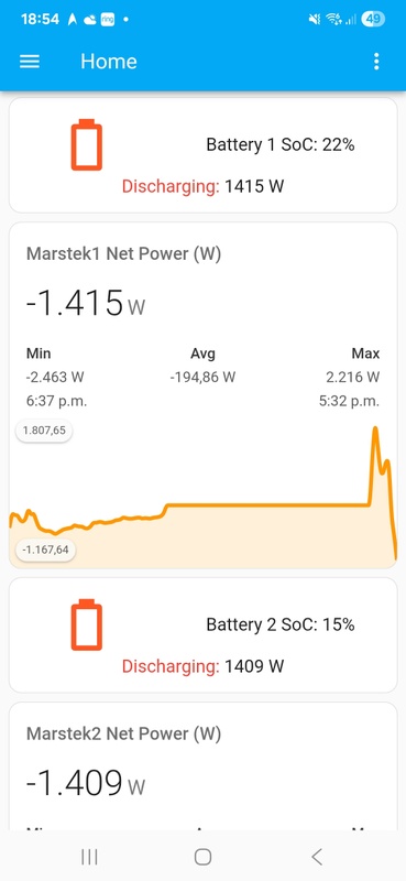

Duramotion schreef op dinsdag 17 juni 2025 @ 09:59:
Even een update, gister contact gehad met Marstek, eind deze week verwachten ze op de lijst te staan van Synergrid.
Kunnen jullie opheldering vragen bij Marstek waarom de Venus nog altijd niet in de lijst is verschenen ? Heeft MT een officiële bevestiging/document van Synergrid gekregen ?
4000Wp Oost, 5000Wp west, 2x 5.12 kWh, 2xBMS V153, HWP1 V1.1903, CT003 V117 App V1.6.32, Shelly 3PRoEM, 3mfase, electrisch koken en boiler,maat 43 in de schoenen.😅

XAfbeeldingslocatie: https://tweakers.net/i/yyaSjHM1nC2P_DVCLB9xPawJozA=/x800/filters:strip_icc():strip_exif()/f/image/GGAEqkY2FgcegJOindWwQNs1.jpg?f=fotoalbum_large
