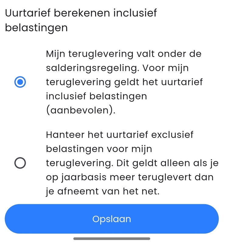

Hij staat bij mij hier in de app:
Afbeeldingslocatie: https://tweakers.net/i/LpG0ixEgCSlFj676fVYmccAVSS4=/x800/filters:strip_icc():strip_exif()/f/image/RBbpE1m38XzExKwkOSfKkh3b.jpg?f=fotoalbum_large
Het kan ook gebeuren als je bent aangemeld bij Zonnedimmer.
Indien je daarbij onder instelling hebt gekozen om t dimmen op basis van prijs exclusief belastingen:
Afbeeldingslocatie: https://tweakers.net/i/S_0JzlOtR1xU0TZDyYrgHBYUT7Q=/x800/filters:strip_icc():strip_exif()/f/image/pCLCjq4xJbD3NAwJcRj7qSVN.jpg?f=fotoalbum_large
Anders weet ik het zo snel ook even niet en zou je Growatt kunnen vragen of er iets aan hun kant geactiveerd is wat dit kan verklaren.

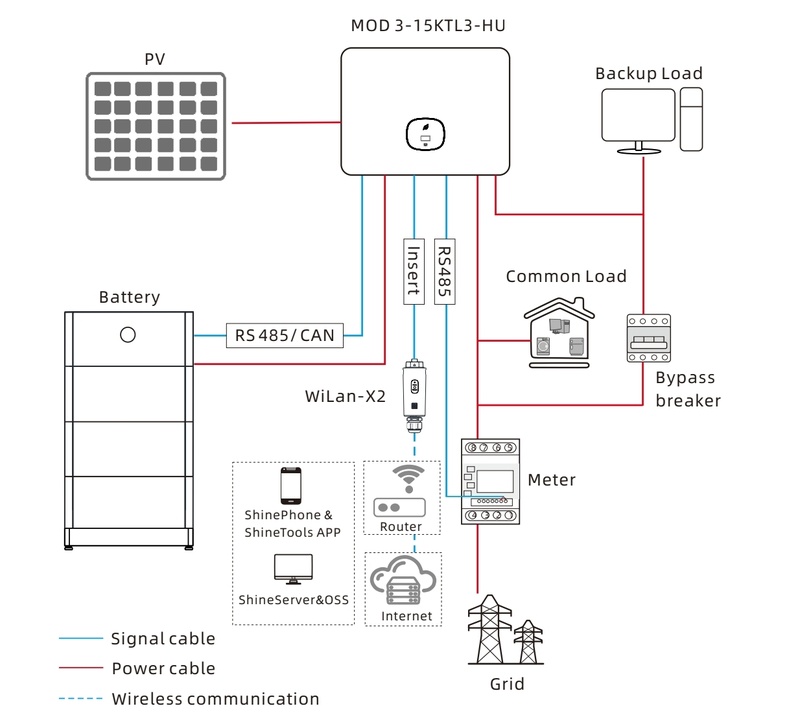

firecaps30 schreef op donderdag 7 augustus 2025 @ 14:01:
Ik zag online de eerste beschikbaarheid van de MOD HU omvormers voorbij komen.
Vanaf de 10K variant hebben deze een 3e MPPT. In mijn geval zou ik dan ook de set die op het dak van de garage ligt kunnen aansluiten, al moet de kabel dan wel langs de buitengevel naar zolder.
Hoe zit het met de backup functie van deze omvormers? Ik kan uit de handleiding nou niet opmaken of je de backup-load aansluiting moet gebruiken en apart bedraden naar de meterkast of dat je als je het hele huis er op wil alleen de grid aansluiting kan bedraden...
Het lijkt me dat alles wat aan de backup moet op de backup aansluiting van de omvormer moet:
Afbeeldingslocatie: https://tweakers.net/i/UulT4vrLRp4YHENlnhQ6NWl6b_M=/800x/filters:strip_icc():strip_exif()/f/image/he5c9uD6a80przNZ1wTO4jcW.jpg?f=fotoalbum_large
De bypass breaker zit er voor het geval je omvormer niet werkt, dan schakel je die in.
Dus als je het hele huis op de backup wil moet je zowel Grid als Backup bedraden.
Anders zou je spanning het net op kunnen sturen in Backup modus, dat is niet de bedoeling uiteraard.

@firecaps30 het is zoals @MuadDib007 zegt. Ik heb eea uitgezocht een maand geleden maar er was weinig animo om mij er een te verkopen. De documentatie die ik toen kreeg liet letterlijk hetzelfde zien als de backup box, alleen zit die nu fysiek in hetzelfde apparaat.
Lijkt mij alleen maar onhandiger aangezien je nu verplicht 2 kabels naar de omvormer moeten om het te gebruiken. Met een losse box kan je die box nog in je meterkast kwijt.
Prijsverschil is ook niet echt aanwezig zie ik, de box los is iets van 350e. En een losse omvormer en box is dan ook 1300e. Dus dan blijft voor de groote alleen de 3e mppt over.

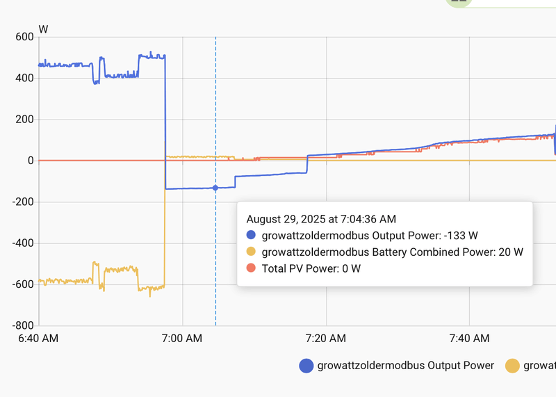

Ik ben al enkele maanden aan het stoeien met onverklaarbaar verhoogd energieverbruik van mijn woning.
Voorheen was mijn idle gebruik rond de 600 Watt, wat veel is, maar tegenwoordig ligt dit dichter tegen de 1000 Watt.
Mijn Homelab heeft wat uitbreidingen gekregen maar dat verklaar slechts een 100 Watt hier van.
Ondertussen lijkt het er op dat de oorzaak in mijn Hybride Growatt inverter zit.
Zelfs al staat de batterij standby dan gebruikt de inverter zelf nog makkelijk 250 watt.
Het eigen verbruik zou rond de 6 watt mogen liggen als ik het goed lees in de datasheet.
Voor de liefhebbers wat plaatjes:
Links vanuit Home Assistant, uitgelezen met Modbus, de Output power van de inverter en de Battery combined power. Aangezien er geen PV op deze inverter zit moet het verschil tussen deze cijfers het idle verbruik van de inverter zijn
Rechts vanuit Growatt, ook daar zie je de Output power van -350 watt en ongeveer 100 watt battery charge power.
Afbeeldingslocatie: https://tweakers.net/i/3o7T-orpd03AM3BVioSALYCFW8o=/232x232/filters:strip_exif()/f/image/TFEswXQvrIacB5HIXVAPrmIn.png?f=fotoalbum_tileAfbeeldingslocatie: https://tweakers.net/i/nBYpyi1kdsvR4_vzAVhBzs3FueM=/232x232/filters:strip_exif()/f/image/P9sSUvaNAhundxdaq3ZqZKDK.png?f=fotoalbum_tile
Ik heb de gegevens ook naar Growatt gestuurd met de vraag om dit op te helderen.
Wel moet ik toegeven dat mijn batterij vergeleken met vroeger (Als in een firmware van de nodige maanden geleden) nu een betere RTW heeft.
Een mogelijke verklaring is dat Growatt de rekenmethode in de firmware heeft aangepast waardoor nu meer energie tot Idle verbruik gerekend wordt en de batterij zelf efficienter lijkt, dus minder kWh op de tellers van de batterij komen te staan.
Maar dan nog is het verschil met voorheen erg groot.
Heeft iemand anders hier wellicht nog inzichten voor of een andere kijk er op?
Hoe dan ook: to be continued.

Kan ik iets voor je bekijken om te vergelijken? Heb geen Bliq of andere aansturing, lees uit via modbus bekabeld in Home Assistant.
  • MuadDib007
  • Laatst online: 13:29
MuadDib007
Smart Home Enthousiast
Je zou eens kunnen kijken wat je Output Power is van de omvormer op momenten dat er geen PV opbrengst is en je accu in rust is.
Zelf kijk ik naar de Battery Combined Power om te bepalen of de batterij in rust is.
Op die momenten zie ik al snel -300 watt op de Output en vaak maar minimaal op de Battery Combined.
Ben benieuwd wat dat bij jou (en eventueel anderen) is.
Vanacht valt wel op dat de SoC toch langzaam met ongeveer 1 procent per uur op loopt in deze "rust" modus.
Dus wellicht verdwijnt een stuk van de energie alsnog in de batterij.
[ Voor 19% gewijzigd door MuadDib007 op 29-08-2025 08:12 ]
Growatt MOD10KTL3-XHBP met 30 kWh APX HV en 8,3 kW Solar, BLIQ, Remeha Elga Ace 4kW, Atlantic Explorer V4 200LC. Aux Wifi modules, Bluetooth Proxy's, Tablets en ESPSomfy-RTS voor Home Assistant: Webshop
  • firecaps30
  • Laatst online: 19:31
MuadDib007 schreef op vrijdag 29 augustus 2025 @ 08:09:
Vanochtend rond 07:00 was de batterij in rust (leeg) en dan zie 140W verbruik max. Dit is met 2 accu modules.
Afbeeldingslocatie: https://tweakers.net/i/hPXdo6LEniGDPxYI426HuR1AWH0=/800x/filters:strip_exif()/f/image/plFfeeLBnynsaOBr0I7ixSbf.png?f=fotoalbum_large

Is er mogelijk iemand die mij kan helpen met het opzetten van zero-grid-feed-in? Normaal zou ik dat gewoon met een kwh meter doen, echter hangen er twee 3600w modellen zo'n 100m van mijn woning af, achter in mijn tuin. Toen leek salderen nog wel even te bestaan, dus helaas vergeten wat signaal kabels er bij te gooien. Mijn optie bestaat nog wel om een powerline adapter te gebruiken om een ethernet aansluiting bij de omvormers te krijgen. Maar dan? Ik ben geen die-hard tweaker, en dingen als ESPhome e.d. zegt mij helemaal nada. De bergen code die voorbij vliegen evenmin.
Nu lees ik dat een nieuwere lan-stick wel de rs485 signalen kan doorgeven, maar hoe koppel ik dat dan aan een kwh meter van eastron oid? Ik kan eventueel een tl3600 afkoppelen en verkopen en alle 20 panelen doorkoppelen op 1 omvormer, dan hangt er alleen nog ergens een goodwe op een zolder van 3kw die onbeheerd z'n ding zou doen. De 3600w output is sowieso wel voldoende om 95% van de tijd nul op de meter te spelen. Lever nu soms 9kw terug, wat gewoon overdreven is, maar met het saldren wel erg prettig. Jaarverbruik is toch gauw 6a7 MWh.
  • MuadDib007
MuadDib007
Doesnotcompute schreef op woensdag 3 september 2025 @ 21:06:
Ik heb geen oplossing voor je.
Alleen kan ik je wel zeggen dat de RS485 op de nieuwe LAN stick niet geschikt is om te communiceren met een RS485 meter in je meterkast, dus het probleem blijft daarmee bestaan.
Er is vast iets half werkends te hobbieen door een creatief iemand maar wil je op safe spelen en het goed laten werken zou 1 omvormer icm 1 RS485 meter de beste configuratie zijn.
En dan wordt het toch een datakabel trekken vrees ik.

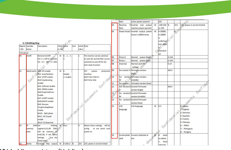

Volgens mij werd de mogelijkheid wel besproken in een ander growatt topic. Er staan ook het een en ander in een whitepaper over de wilan x2. Afbeeldingslocatie: https://tweakers.net/i/33xvPZ_T2i7g93eIB4CeJJKFHzk=/800x/filters:strip_exif()/f/image/ullfFuieq55zJQnkgE11kqmP.png?f=fotoalbum_large
Zoals ik het begrijp is het dus modbus over LAN voor "third party".
https://en.growatt.com/up...s_TCP_(ShineWiLan-X2).pdf

In dit geval is duidelijk te lezen dat de third party gegevens uit de omvormer kan lezen / registers kan aanpassen.
In geval van een Modbus Meter is juist de Inverter degene die de registers van de meter leest.
Dus het is omgekeerd.
Prima om een EMS (Zoals BLIQ) of Home Assistant met de omvormer te laten kletsen.
Echter zul je de logica dan helemaal in die EMS of Home Assistant moeten bouwen.
Daarbij krijg je toch wat vertraging dus het zal nooit zo optimaal zero feed in kunnen functioneren t.o.v. een omvormer die rechtstreeks aan een Modbus meter hangt.

Na veel pijn en moeite en een firmware update toch wat info los gekregen vanuit Growatt:
Helaas nog niet over waarom de energiestromen verkeerd geregistreerd worden
I've updated the firmware of inverter and batteries to the latest on August 29. Because your system is a retrofit system and the new firmware support to upload the PV production to our system.
And I asked R&D for the self-consumption power of the devices.
The self-consumption power of each component under different operating states is as follows:
Operating State MOD-XH PM (1PCS) BM (1PCS)
Running without load 50W 40W 20W
Standby 10W 5.5W 6W
Since you have 6 batteries (BM), the total power of the inverter and batteries is 50+40+20*6 = 210W.
Note:
The efficiency and self-consumption values provided are minimum values obtained under ideal laboratory conditions.
Actual efficiency is influenced by factors such as PV input voltage/current, ambient temperature, load power fluctuations, and grid stability.
Actual self-consumption depends on load variations, PV input, charging/discharging current, battery usage, inverter/battery operating modes, and ambient temperature.

En toen stond er ineens ZBDC-0014 op mijn omvormer.
Nu lijkt hij de energiestromen weer beter weer te geven, ondanks negatieve Output Power gaat er nu ook een stukje de batterij in wat matcht met het batterij percentage.
En helaas wel ruim 200 watt sluipverbruik, maar dat is immers wat ze hebben aangegeven.
Jammer dat fabrikanten dit soort info niet op specsheets zetten want dat kan je toch doen overwegen een andere accu te nemen.

Ik stond eigenlijk op het punt een Growatt omvormer + APX pakket + backup box te kopen, maar als ik dit topic zo doorleest stemt me dat niet heel positief. Vragen om firmware updates bij Growatt, geen release notes/changelog, stroomuitval bij updates, buggy software. Klopt dit gevoel een beetje of zou ik het wel kunnen kopen?
Daarnaast vroeg ik me af of het niet mogelijk was om een soort handmatige backup functie aan te zetten, dus zonder de backup box? In principe zou dat moeten kunnen toch? Dus eerst zelf de hoofdaansluiting uitschakelen en dan backup aanzetten op de omvormer, of zouden ze dat nooit doen ivm regelgeving? Ik vind het installatiewerk wat komt kijken bij de backup box nogal veel voor de theoretische situatie dat we stroomuitval gaan krijgen.
  • firecaps30
Pizzalucht schreef op donderdag 18 september 2025 @ 07:52:
Ik heb ook een Growatt Hybride omvormer en APX systeem staan, en ik ben tevreden. Ja, op laag vermogen is de omvormer niet zo efficiënt maar dat is niet uniek voor Growatt.
Er zijn nu ook HU serie omvormers met ingebouwde backup functie, misschien is dat wat voor je?

Thanks!
Ik denk dat de HU serie niet heel veel uit gaat maken qua installatie, meeste werk is aanpassingen in de meterkast en kabels leggen van/naar de backup box (de plek van de omvormer/batterybox ligt zo'n 10 meter van de meterkast), dus dat zal de meerprijs niet waard zijn denk ik.
Misschien koop ik wel gewoon een wandverdeler en hang die aan de load van de backup box. Mocht er dan een keer stroomuitval zijn dan kan ik gewoon wat dingen daarop aansluiten.

MuadDib007 schreef op woensdag 1 oktober 2025 @ 21:43:
Ik ben weer wat wijzer geworden wat betreft standby verbruik.
Het probleem ontstaat door de EMS aansturing van BLIQ.
Die zet de accu in Battery First met een chargerate van 0%.
Daardoor blijft er 120-180 watt de accu in gaan en verbruikt het systeem in zijn geheel tot wel 400 watt.
Als ik niet de chargerate maar de SoC gebruik om het laden een halt toe te roepen gaat de batterij naar 0 watt en het hele systeem naar -90 watt.
Ni eens kijken of BLIQ de aansturing moet aanpassen of dat Growatt een firmware moet uitbrengen om dit te tackelen.
Wel fijn dat er nu een verklaring en mogelijke oplossing is.
90 watt standby verbruik is acceptabel naar mijn idee, al is minder altijd beter.
