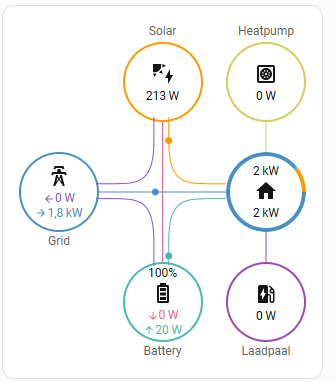

Wederom met de neus op de feiten gedrukt dat mijn setup een hoog standby verbruik heeft.
De linker meter meet de hoofdaansluiting, met de batterij er aan.
De rechter meter meet de load van het huis icm de opbrengst van de zonnepanelen.
Op het meetmoment staat de batterij "standby" op 20% en is er geen zon meer:
Afbeeldingslocatie: https://tweakers.net/i/S36xJ6ovXZLyRUzeLoJPzRvBrbw=/800x/filters:strip_icc():strip_exif()/f/image/oPdZCfy9vrs42MqbmF0P1cmD.jpg?f=fotoalbum_large
Reden dat ik deze meters zo geplaatst heb, ik wil volgend jaar zero export kunnen toepassen.
De linker meter ziet ook de grote energiestromen door onbalans aansturing. Daarop mag de zero export functie niet reageren, alleen op het verbruik van het huis.
En dan is het nog niet ideaal omdat tijdens zero export periodes het sluipverbruik van de batterij niet wordt aangevuld vanuit de zonnepanelen.
Sorry voor de lange post, hopelijk heb je er wat aan 😅

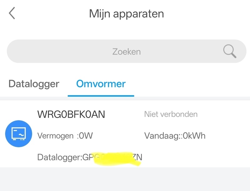

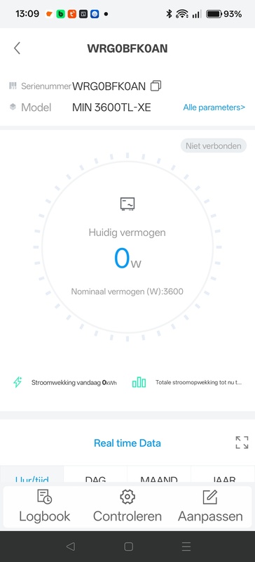

ascent schreef op zondag 11 oktober 2026 @ 18:10:
Voor een kennis ben ik aan het kijken of ik nog iets van de ShineWifi-X stick kan maken. Nadat er een nieuwe router geinstalleerd is, moest de stick daarop worden aangesloten. Tijdens het configureren gaf de app aan dat er een update voor beschikbaar is (toen had ie dus internet lijkt me) en toen ie daarmee aan de slag ging, hield de stick ermee op. Alle leds branden constant.
Volgens https://helionenergie.nl/growatt-omvormer-oplossingen/ kom ik dan uit op "De datalogger is defect en moet worden vervangen" maar ik ben benieuwd naar de collectieve ervaring van Tweakers. Het omflashen naar custom firmware gaat me wat ver voor deze situatie aangezien 't niet bij mij thuis is maar ik ben wel benieuwd of 'r een manier is om die nieuwe firmware (of, desnoods de oude) weer in de benen te krijgen.
De knop onderop ingedrukt houden doet helaas niks, ook na 30+ seconden blijven alle 3 de leds branden en knippert er niks. (dat 't drie leds zijn zag ik pas nadat ik het omhulsel eraf haalde; tot die tijd gaf 't een beetje een paarse gloed vanaf een bepaalde kijkhoek). Ook zie ik geen WiFi netwerk in de lucht verschijnen die met XGD.. begint.
Wie heeft hier een gouden idee?
Ik heb ook 2 wifi-sticks verbruikt (ook constant alle lampjes brandend) en heb uiteindelijk een bedrade versie aangesloten aangezien ik toch UTP in de buurt had liggen. Dat draait tot dusver een jaar stabiel.
Zie ondertitel

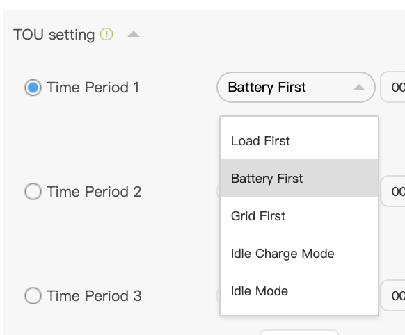

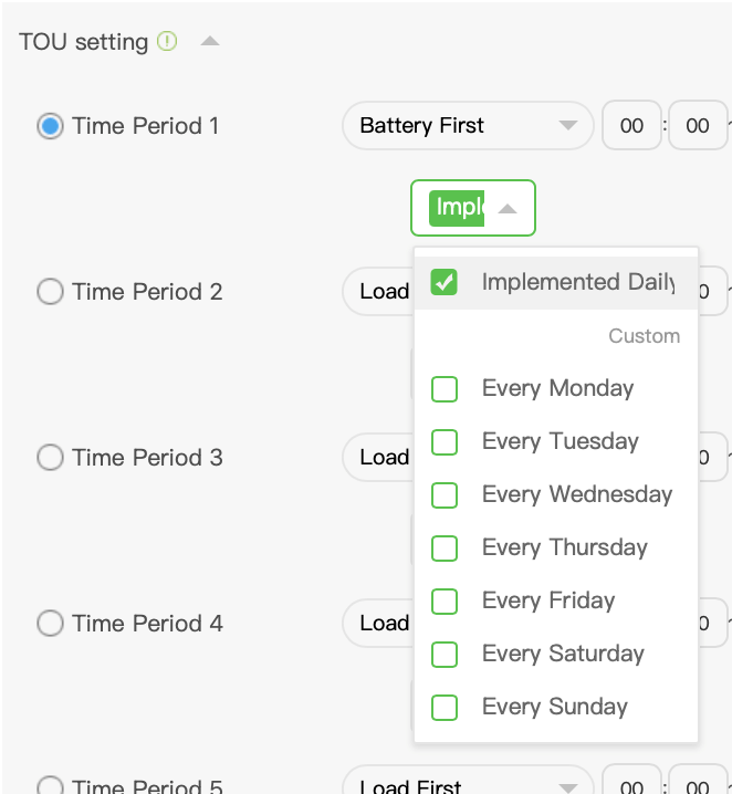

Zijn er toevallig anderen die problemen hebben de tijdschema's (TOU) aan te passen via de Solax integratie in Home Assistant bij een omvormer?
Mijn automatisering in HA zet Time 1 Active op 'disabled' en vervolgens een 'press' op Time 1 Update. Maar die komt nu niet meer door..
Wijzigen van andere instellingen zoals grid charge, charge rate gaan wel gewoon prima.
Via de ShinePhone app en server.growatt.com kan ik de TOU wel aan/uitzetten. Solax Modbus integratie versie 2026.10.01.

firecaps30 schreef op maandag 19 oktober 2026 @ 17:21:

Er is een firmware upgrade van de omvormer van DOAA06 ZBDC19 naar DOAA07 ZBDC20 gedaan tussendoor, ik denk dat dat het probleem geeft, ook andere Home Assistant integraties kunnen niet meer de TOU registers schrijven lijkt het...
Euh... Die 20 firmware heb ik ook geïnstalleerd gehad, waarna Growatt de omvormer onder garantie heeft moeten vervangen.
Ik kon hem vanuit Shinephone dacht ik ook niet meer aansturen
Succes!
Dus een waarschuwing aan iedereen met een XH-BP met firmware serie ZBDC, niet upgraden naar 20!!!!!
Ik heb onder garantie een model met ZBDB firmware gekregen, vermoedelijk dus andere hardware van binnen.
Die zit op firmware ZBDB-0015 en nu werkt alles weer.

  • firecaps30
  • Laatst online: 13-11 08:27
De downgrade lukt niet helaas, ook niet direct met een USB stick met bestanden van Growatt support..
Er valt me nog wel iets anders nieuws op bij het instellen van de TOU, 2 andere modi; 'Idle Charge Mode' en 'Idle Mode', en een instelbaar schema per dag of voor alle dagen.
Niet eerder gezien, maar ook nooit eerder op gelet omdat ik altijd vanuit HA aanstuur. Weet dus niet zeker of dit met die upgrade te maken heeft..
Zou het kunnen dat de HA integraties deze parameters 'missen' en dus niet meegeven waardoor het niet meer werkt? Wordt vervolgd..

firecaps30 schreef op dinsdag 20 oktober 2026 @ 13:12:
Wellicht dat de Modbus commando's daar anders door zijn geworden.
De eerste bits bepalen de tijden, de laatste bits bepalen de werking.
Indien Growatt extra bits heeft toegevoegd of aangepast in deze firmware zou dat het kunnen verklaren.

  • firecaps30
Met een modbus tool ben ik gaan uitlezen, holding register 3038 is the TOU voor time 1 waarbij je de, begintijd, prio modus en enable/disable schakelt.
Verander ik deze via de growatt website dan zie ik de waarden veranderen:
usig16 8192 / hex 0x2000 = grid first 00:00 disabled
usig16 40960 / hex 0xA000 = grid first 00:00 enabled
Zelf deze waarden terugschrijven lukt niet. Terwijl ik bijvoorbeeld 3049 AC charge aan/uit en 3067 stop charge SOC % wel kan schrijven.
Ook 3039 - de eindtijd TOU time 1 - valt niet terug te schrijven usig16 5947 is 23:59 maar 5946 schrijven lukt ook niet..
Nou weet ik natuurlijk niet zeker of dit met de vorige firmware wel nog werkte. Al ga ik daar wel vanuit gezien de Solax integratie precies hetzelfde doet.
Zou iemand dit via een modbus tool kunnen/willen testen met een MOD-XH(BP) of MOD-HU omvormer?
  • firecaps30
Ben er uit, de 'oude' TOU is niet meer te gebruiken. VPP versie 2.05 is kennelijk de toekomst.
De Solax modbus integratie ondersteunt VPP deels als via de Remote Control functie.

Hey mede Tweakers,
Ik ben aan het kijken naar mijn opties voor een thuisbatterij voor onze all-electric woning. Genoeg verbruikers zoals airco's, kookplaat, WP, EV etc. Sinds een paar maanden geleden 20 panelen op ons dak en gezien de hoeveelheid verbruikers met potentieel hoog vermogen kijk ik naast stekker batterijen ook naar een vaste opstelling. Het liefst direct op de omvormer om de AC - DC omzettingen zo veel mogelijk te voorkomen en zodat ik met de maximale capaciteit van de omvormer kan leveren aan het huishouden.
Ik heb de volgende omvormer hangen:
Growatt MOD 6000 TL3-XH BP 3-fase
Ik kijk nu naar het APX systeem. Pak en beet 10kWh. Gezien Heb ik ook een aantal keren langs zien komen in dit topic maar ik ben vooral benieuwd of dit zou voldoen aan de volgende eisen:
  • Lokaal te besturen. Ik gebruik op het moment Grott met een koppeling naar Home Assistant. Leuk voor statistieken maar ik wil natuurlijk ook iets van sturen wanneer ik een APX systeem aan de omvormer zou hangen. Daarover gesproken:
  • De manier van laden / ontladen bepalen. Het zal vooral 0-op-de-meter zijn met een nadruk op zo veel mogelijk focus op eigen zonopwek gebruiken op de dure momenten. Maar ik weet niet wat ik in de toekomst wil doen, vandaar de optie om de modus eventueel aan te passen.
  • Situaties zoals dat de EV de batterij leeg gaat trekken wil ik voorkomen. Kortom de teruglevering van de batterij op 0 zetten.
  • Ik wil voorkomen dat ik energie ga terugleveren aan het net zodra de energieprijs negatief zou zijn. Dat heeft meer met de panelen te maken en de sturing hiervan: zodra alle verbruikers klaar zijn en de batterijen vol zitten wil ik liever dat de panelen teruglevering naar 0 gaat dan dat ik ga betalen voor mijn teruglevering.
  • Ik sta open om Grott in te ruilen voor iets anders zoals modbus etc. Er is netwerk connectiviteit dichtbij de omvormer, zowel UTP als wireless. Er zit nu een bekabelde Growatt ShineLAN-X adapter in de omvormer voor connectiviteit.
Met alles dat ik heb gelezen wordt het lastig om van Grott of zelfs de Modbus implementatie gebruik te maken gezien deze in tijdswindows werken? Kortom een situatie waarbij een EV wordt ingeschakeld zal erg lastig zijn om te voorkomen.
ik hoor graag van mede-Tweakers of iemand een soortgelijke setup draait of iemand welke mijn gevoelens kan bevestigen dat dit echt niet gaat met het APX systeem.
Mensen zijn gelijk, maar sommige zijn gelijker dan andere | Humans need not apply
  • MuadDib007
  • Laatst online: 21:27
MuadDib007
Smart Home Enthousiast
Het is belangrijk dat je de Growatt verbruiksmeter in je groepenkast hebt zitten en die met RS485 (UTP kabel) aan de omvormer hangt.
Dat is namelijk de bron van informatie voor de omvormer voor eventuele export limitatie.
Houdt rekening met het standby verbruik van het systeem en de toekomstige aftakeling door slijtage. Zelf had ik 15 kWh capaciteit nodig om de nacht te overbruggen maar door de andere factoren leek 20 kWh beter aansluiten. Uit enthousiasme is het 30 kWh geworden.
Indien je de ShineWiLan-x2 aanschaft kun je bijvoorbeeld de Solax integratie gebruiken om via Modbus met de omvormer te communiceren.
Het schakelen tussen laden, ontladen, zelfverbruik, AC charging etc kun je via Modbus regelen.
Ja, het werkt met tijdsloten, maar je kunt een tijdslot van 24 uur inzetten en daar de modus van wijzigen indien gewenst tussen grid first, load first en battery first.
Tijdens een laadsessie van de EV zou je de ontlaadt snelheid van de batterij op 0% kunnen zetten zodat hij niet leeg getrokken wordt.
Wat voor piekvermogen hebben je zonnepanelen? Met 10 kWh aan APX kun je met maximaal 5 kWh laden, zet je er een batterij bij dan zal dat vermoedelijk stijgen naar 7.5 kWh. Het 6kWh vermogen van de omvormer slaat op de AC aansluiting. DC vermogen is hoger van je systeem!
Met mijn MOD10KTL3-XH en 30 kWh is de DC limiet voor laden 15 kWh (2.5 kWh per APX batterij)
Daarbij kan een deel van de panelen komen en een deel van de grid indien gewenst!
Succes met je keuze, mocht ik iets vergeten zijn of je hebt nog meer vragen, roept u maar.
Je mag ook wel een keertje meekijken in mijn Home Assistant welke controls je hebt om de Growatt aan te sturen via Modbus.
Growatt MOD10KTL3-XHBP met 30 kWh APX HV en 8,3 kW Solar, BLIQ, Remeha Elga Ace 4kW, Atlantic Explorer V4 200LC. Aux Wifi modules, Bluetooth Proxy's, Tablets en ESPSomfy-RTS voor Home Assistant: Webshop
  • Yariva
  • Laatst online: 13-11 18:24
Yariva
Moderator Internet & Netwerken
Power to the people!
MuadDib007 schreef op zondag 8 november 2026 @ 17:34:
Top! Ja met de verbouwing heb ik al een loze UTP kabel getrokken naar de omvormer naar de meterkast toe. Dus eigenlijk is het moeilijkste deel al grotendeels gedaan :) Plek vinden in de meterkast is uitdagend maar zou mij zeker moeten lukken.
Ah netjes! Ja ik wil met 10kWh beginnen en wie weet stapel ik dan op de stack later nog 1 a 2 modules. Ik heb voor de laatste 3 maanden in Home Asisstant een virtuele accu laten draaien met meerdere capaciteiten en zo rond de ~7kWh kwam daar als winnaar uit. Maar goed je heb liever statistieken van 1 jaar met alle seizoenen. Helaas wonen wij hier nog niet zo lang dus die luxe heb ik niet gehad.
Dit klinkt alsof er dus wel veel lokale sturing beschikbaar is. Ik was erg bang voor dat instellingen ieder kwartier of ieder uur konden worden doorgegeven door alles rondom tijdschema's. Een auto welke ik inprik houdt zich daar natuurlijk niet aan.
Die heb ik ge-sized op basis van deze informatie. Lang verhaal kort: Maximale piek ergens rond de 5K. Dus een omvormer van 6K zit ik zeker mee goed.
https://www.thomasberger....5400&temp_coeff2=0&max2=0
Erg aardig en zeker iets waar ik oren naar zou hebben! Dat maakt de keuze vs een stekkerbare batterij toch iets gemakkelijker :)

  • MuadDib007
MuadDib007
slagroomsoes schreef op zondag 8 november 2026 @ 18:59:
Yep, is up to date.
Iemand toevallig een installateurscode te leen?
Wat wil je doen dat je die code nodig hebt?
Ik heb een installateurs account maar dat geeft je alleen de optie om zelf firmware te updaten, verder zit daar niets achter waar je iets aan hebt verwacht ik.
  • MuadDib007
MuadDib007
Yariva schreef op zondag 8 november 2026 @ 17:57:
Stuur maar een DM om iets af te spreken om eens mee te kijken.
Zelf heb ik hem actief aan de aansturing van Frank Energie hangen, maar de opties zijn wel beschikbaar in mijn HomeAssistant

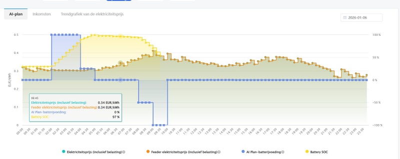

Sinds ongeveer 30 oktober doet Smart Scheduling op mijn Growatt MIN 2500TL-XH vreemd: de accu blijft vrijwel ongebruikt tijdens dure uren, terwijl hij nog vol zit.
Smart uitschakelen geeft “Operation Failed!”
Herkent iemand dit en is het gelukt Smart blijvend uit te schakelen?

Hier ook twee systemen op twee verschillende adressen met een niet goed werkende AI Schedule. Lijkt in een ssort self-consumption mode te staan. Ik heb een ticket aangemaakt bij Growatt. Hun antwoord:
Currently, because the feed-in tariff is uncertain, the algorithm side disabled the selling strategy on November 3. Since the feed-in function is currently disabled, the "Maximize Revenue" and "Self-Consumption Priority" strategies will tend to charge during low-price periods, and only charge just enough to cover the load consumption during high-price periods. This is why, starting from November 4, your battery no longer sells electricity or charges from the grid up to 100%. If you want the battery to be used for backup power, you can select the "PV Feed-in Only" preference.
Met vriendelijke groet/Kind regards,
Celia
Growatt New Energy B.V.
Ik begrijp niet helemaal wat ze bedoelen met "the feed-in tariff is uncertain". Het tarief is bekend en de prijsverschillen zijn dermate, dat handel nu erg lucratief is.

Growatt MOD HU omvormer met APX HV 2.0 20kwh accu in retrofit opstelling met Solaredge zonnepanelen. Chint slimme meter met 6 CT-klemmen. Aansturing met Shinephone app. Per 1 december een dynamisch contract, dus nu even tijd om te leren en te oefenen.
Ik loop een beetje te violen met het instellen van het programma:
- Eigen gebruik/eigen verbruik: nu ingesteld van 16:00 tot 23:59. Gaat prima, stroomverbruik van de woning komt uit de accu en volgens de P1 meter blijft het verbruik rond de nullijn gedurende deze uren (exact 0 op de meter kan volgens mij niet, het zit zo'n beetje tussen de 50 watt verbruik en 50 watt teruglevering in).
- TOU Opladen van 00:00 tot 05:00. AC laden op enable. Ook prima, accu wordt vol geladen tot het ingestelde SOC percentage en gedurende de rest van de tijd op dit percentage gehouden (Charge stop SOC grom grid = 70%).
De resterende tijd, dus overdag (05:01 tot 15:59) wil ik stroom van de zonnepanelen gebruiken, het tekort uit het net halen, en het overschot in de accu laden. Ik twijfel echter of ShinePhone deze optie heeft.
Ik heb twee dagen het systeem overdag op TOU opladen gezet met AC charge op disable (dit moet je dan steeds handmatig doen) maar overschot gaat hierbij gewoon terug het net op. Eigen gebruik/eigen verbruik werkt wel, alleen dan gebruik ik overdag ook al de accu, en die wil ik juist 'sparen' voor de dure, latere uren.
Concreet:
- Kan ik met de ShinePhone app het systeem gebruiken dat de woning stroom gebruikt van het net, de zonnepanelen én het overschot terugstopt in de accu?
- Klopt mijn gevoel dat de mogelijkheden in de ShinePhone app erg beperkt zijn? Zijn er betere alternatieven zoals met Home Assistant die niet té gecompliceerd zijn?
Tnx! :)
  • Guust Flater
  • Laatst online: 13-11 17:04
slagroomsoes schreef op donderdag 12 november 2026 @ 19:26:
Concreet:
Tnx! :)
Onder normale omstandigheden kun je het beste vertrouwen op de AI Smart Module van Shine. Deze werkt beter dan zelf alle instellingen maken. Het duurt even voordat je doorziet wat de strategieën zijn, maar je krijgt er steeds meer inzincht in.
Helaas hebben ze een niet goed geteste update op 3 november gedaan waardoor er nu niet goed gehandeld kan worden met de Smart Module, maar er wordt gewerkt aan een oplossing.
  • Guust Flater
Het lijkt erop dat ze de problemen met de Smart-Module opgelost hebben.....
  • GroundBreaking
  • Laatst online: 20:23
Afbeeldingslocatie: https://tweakers.net/i/ps8p5mLdkdGe1UvkPJ8QLGvD5Bo=/x800/filters:strip_exif()/f/image/DmjxkOHzf5lEwNLcgo3duzR3.png?f=fotoalbum_large Update vanuit Growatt
  • NiGeLaToR
  • Laatst online: 22:55
NiGeLaToR
Luister Kophi Podcast!
Kijk, dat is goed nieuws! Wel even geduld, gelukkig is het niet zon-seizoen.
  • GroundBreaking
Afbeeldingslocatie: https://tweakers.net/i/tIKfhpHyZ-g_DvGr1yqLtYzKzfQ=/fit-in/4000x4000/filters:no_upscale():strip_exif()/f/image/QWCuvrv1PCGR9wYqzJTFaBnk.png?f=user_large
Hier het vervolg. Ik vraag me wel heel erg af of die verbeteringen ook voor die vervangende kabels gelden, of alleen voor nieuwe units.

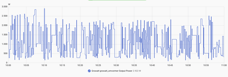

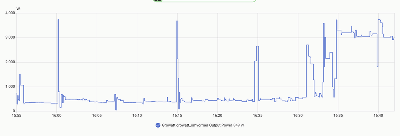

  • Sebastiaan88
  • Registratie: November 2023
Inmiddels sinds een week hier een Growatt MIN6000TL-XH + APX HV2.0 5KWh + ShineWiLan-X2(bedraad) + Chint SPM-C smart meter draaien. Ik gebruik naast de ShinePhone app een Homey Pro voor verdere inzicht / besturing, de nieuwste Growatt app daarop heeft namelijk modbus toegang (de nieuwe ShineWiLan-X2 adapter ondersteunt dat). Over een maand loopt mijn oude 3 jarige contract af en ga dan over naar Eneco 1 jaar vast. De batterij is dus voor overschot op te vangen om later te gebruiken. Tot nu is de ervaring hiermee goed, Growatt heeft op afstand de firmware geupdate (ALBA18001 en ZABA-0022) en op hun aanraden ook de oude Shinelanbox met RF stick vervangen voor de nieuwe ivm stabiliteit en firmware updates. Installatie was redelijk plug en play, let op de juiste draadjes in de COM stekker. Stand-By verbruik in de nacht is ongeveer 40-50w.
Afbeeldingslocatie: https://tweakers.net/i/iZSBBvSCbsWbiLfYNNkxaU-1tG4=/800x/filters:strip_icc():strip_exif()/f/image/t3wD5tJDP9LtJLcoqHcv4UZT.jpg?f=fotoalbum_large
Afbeeldingslocatie: https://tweakers.net/i/gA9oDPeLXdc6vVKktOeccTeoU2c=/x800/filters:strip_icc():strip_exif()/f/image/h0p2QdkgbXKAkacguqEZCN6m.jpg?f=fotoalbum_large
[ Voor 43% gewijzigd door Sebastiaan88 op 13-11-2026 21:43 ]
12x405Wp Oost-West + Growatt MIN6000TL-XH + APX HV2.0 5KWh + ShineWiLan-X2 + Chint SPM-C + Homey Pro (2023)
  • Lampjuh
  • Laatst online: 06:05
Ik vond vooral de tegenstrijdige info over de rs485 kabel tussen meter en omvormer onduidelijk. Kleinere setup zonder batterij hier, wel icm Homey.
Werkt mooi zo met die directe koppeling via Modbus en niet via de cloud.
Je levert natuurlijk niet zoveel terug, maar heb jij ergens een waarde voor de teruglevering kunnen vinden in Homey?
Ik wil e.e.a een tijdje analyseren om de juiste keus in accu/meer panelen te kunnen maken.
