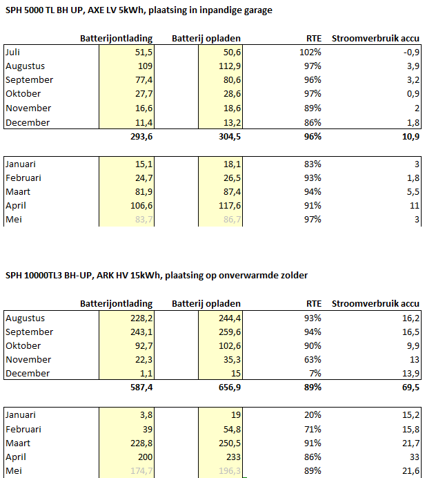

  • ronaldmathies
Kunnen mensen eens kijken naar de volgende instelling die bij hun geconfigureerd staat, in navolging van mijn vorige bericht:
ronaldmathies in "Het Growatt topic"
Heeft vanacht de batterij aangesloten de hele nacht gewerkt tot vanochtend 8:20, toen ging weer de stroom uit met de melding 604 (01). Ik heb op server.,girowatt.com gekeken en ik zie dat de fase 1, 2 en 3 voltage rond die tijd begint te schommelen, ik vermoed doordat er dan in de omgeving meer opwekking is waardoor hij meer gaat schommelen.
Afbeeldingslocatie: https://tweakers.net/i/vQXAFVXV4mfMqfAtKW-Z004Bzno=/800x/filters:strip_exif()/f/image/AIB0uoGPjRhyQIsxNb2smcsl.png?f=fotoalbum_large
Ik vraag mij af of de grenzen die ingesteld staan aangepast moeten worden, gaat om de volgende:
Afbeeldingslocatie: https://tweakers.net/i/l5_yC9KTqVwXmTXmCA4T3N8H5sQ=/800x/filters:strip_exif()/f/image/5U6gSp3mAd8IY97EnQOXGb4A.png?f=fotoalbum_large

  • MuadDib007
  • Laatst online: 16:03
Alvast sorry als het uiteindelijk een onsamenhangend verhaal is geworden, ik heb geprobeerd eea uit te typen maar er kwamen gaandeweg bij mij ook nieuwe inzichten / andere manieren om zaken te verwoorden naar boven.....
Sluipverbruik zie ik als energie die verloren gaat in het systeem om het systeem te laten functioneren.
Growatt heeft 2 verschillende cijfers en benamingen voor verbruik van het systeem zelf, zie daarvoor de volgende post: MuadDib007 in "Het Growatt topic"
Ik neem aan dat de cijfers bij Running without load van toepassing zijn indien het systeem actief is en daarbij de batterijen laadt/ontlaadt
Indien de batterijen op een stabiele SoC gehouden worden lijkt me dat vanuit het perspectief van de batterijen tellen als "Standby" terwijl de inverter en BMS uiteraard nog steeds "Running without Load" zijn
In mijn situatie gebruik ik de setup niet voor maximaliseren zelfconsumptie of nul op de meter.
Het systeem wordt ingezet voor handel op de onbalansmarkt.
Als mijn systeem in zelfconsumptie staat (En dat is even geleden dus ik heb geen recente cijfers over hoe dat met recentere firmwareversies is) kan ik je alleen vertellen dat de RTE (Efficiency van stroom de batterij in vanaf de zonnepanelen, tot en met het weer zelf gebruiken van deze opgeslagen stroom) in die maanden uit kwam op slechts 70-75%.
Wat mij betreft is alles wat verlies is geweest in die tijd sluipverbruik, dus 25-30% van de opgewekte energie die direct de batterij in is gegaan.
Sinds oktober 2024 ben ik actief gaan handelen met de batterij.
Daarbij wordt de batterij tussen laadt en ontlaadt commando's soort van standby gezet.
In die staat blijft de SoC van je batterij gelijk en gaat je zonnestroom direct het net op indien er productie is.
Hierdoor liep de efficiency op tot gemiddeld zo'n 87%.
In mei 2025 heb ik de zonnepanelen ontkoppeld van de hybride omvormer, hybride omvormer van capaciteit vergroot en een losse omvormer voor de PV aangesloten omdat ten tijde van hoge zoninstraling en ontlading van de batterij, de pv opwek het ontladen van de batterij af kneep.
Aangezien je bij onbalans wordt afgerekend op de veranderingen aan de SoC liep ik hiermee enerzijds geld mis (Ontlaadsnelheid beperkt) en aan de andere kant ook (Oplaadsnelheid liep ipv tot 10 kWh op tot 15 kWh en daar stikte Frank Energie weer in door melding te maken van "onrealistische handelsvolumes").
Sinds mei 2025 zit ik nu met een RTE van de batterijen van 102%-110% maar sindsdien zie ik dat zodra mijn systeem idle is (Batterij is ergens tussen de 10 en 100%, er wordt niet geladen of ontladen) dat de omvormer al snel 300-400 watt gebruikt vanuit mijn aansluiting waarvan er effectief 100-150 watt de batterij in gaat.
Ik weet zeker dat dit kleine deel de batterij in gaat omdat ik in metingen zie dat de SoC van de batterijen langzaam op loopt, en de snelheid waarmee komt naar mijn idee redelijk overeen met het vermogen waarmee geladen wordt.
Maar de rest (200-250 watt) verdampt dus als sluipverbruik.
Indien echter mijn batterij vol is, of dat ik via de ShinePhone app / Modbus de omvormer opdracht geef om de SoC bijvoorbeeld op 80% te houden, dan zie ik dat zodra het systeem op deze gewenste SoC is nog maar 90 watt aan sluipverbruik door de omvormer.
Daardoor is mijn theorie:
Indien het batterijsysteem actief gebruikt wordt (Accu wordt geladen/ontladen constant al naar gelang PV opbrengst of behoefte energie vanuit de woning / laadt of ontlaadtcommandos'vanuit onbalanshandel) dan is alles actief en heb je dus het maximale sluipverbruik waarvan ik in een eerdere post de cijfers heb gedeeld zoals die volgens Growatt zijn gedefinieerd.
Kun je het batterijsysteem echter in rust plaatsen tussen deze momenten, wat voor onbalanshandel er nogal wat zijn, dan zou er veel minder sluipverbruik plaatsvinden.
Als ik jou was zou ik zeker een case openen bij Growatt zodat ook jou verhaal duidelijk wordt.
M.i. heeft Growatt een te hoog "standby verbruik".
Zeker omdat jij slechts 2 batterij modules hebt, dan zou dat minstens 100 watt lager uit moeten pakken dan in mijn installatie.
Het lijkt er op dat Growatt meer geschikt is voor onbalanshandel / epex handel dan daadwerkelijk maximaliseren van zelfverbruik wegens de hoge verliezen / standby verbruik.
Ik zou wel eens ervaringen willen lezen van mensen met andere merken systemem (Solaredge o.i.d.) en de verbruikscijfers voor en na willen lezen om te zien of die systemen daadwerkelijk geen last hebben van soortgelijke hoge sluipverbruiken.
Hierbij een screenshot van een excel sheet dat ik heb gemaakt om eea in kaart te brengen qua energiegebruik in mijn huis (En Growatt er mee te schoppen), daar zie je heel goed dat de energiestromen verplaatst zijn binnen mijn huis, maar vooral slechter zijn geworden sinds ik de omvormers gescheiden heb tussen batterijsysteem en PV.
Helaas heb ik niet bijgehouden op welke momenten welke firmware versies aangewezig zijn geweest waardoor niet te achterhalen is hoeveel invloed de firmware versie heeft.
Volgens mij is mijn oude 7 Kw systeem tot versie 0010 van inverter gekomen en slechts tot versie 4 van de batterij.
Met de 10 Kw inverter is de inverter snel naar 0012 gezet en uiteindelijk naar 0014 en de batterij via 5 naar 9 gegaan.
Afbeeldingslocatie: https://tweakers.net/i/Fa9wcS-DUdBBRf0XetZ0a4CFJwE=/800x/filters:strip_exif()/f/image/AL18npFey36gnt1si7cH7nIg.png?f=fotoalbum_large
Ik heb in de diverse kolommen met Corr. geprobeerd de cijfers van het systeem terug te rekenen naar een wat als de efficiency van de batterijen op 86% zou zijn gekomen (Dus minder batterij ontlading want verlies, minder huisverbruik).
Maar zelfs dan zijn mijn verbruikscijfers echt mega omhoog geschoten sinds het gebruiken van 2 gescheiden omvormer wat Growatt echt nog moet fixen :(
Als je ergens vragen over hebt geef ik graag een toelichting :)

  • Casper de Boer
Voor de geïnteresseerde, cijfers :)
Afbeeldingslocatie: https://tweakers.net/i/Ww4L7R7Q_5kEObbRAEr8wAJiYQg=/fit-in/4920x3264/filters:max_bytes(3145728):no_upscale():strip_icc():strip_exif()/f/image/XFiHtErKIRcn6P6brdoammmr.jpg?f=user_large
Afbeeldingslocatie: https://tweakers.net/i/jW0r1N43TDuqpz0yY2CjTaBpk0A=/fit-in/4920x3264/filters:max_bytes(3145728):no_upscale():strip_icc():strip_exif()/f/image/GkviZEOIc6gIYbo0x5oeaUBL.jpg?f=user_large
LG-HM123MR-U34 | LG-G12WL (ARTCOOL Stylist) | Orcon HRC-500 MaxComfort | 4.160 WP Oost-West
  • Casper de Boer
konehead schreef op vrijdag 16 januari 2026 @ 13:53:
Erg mooi overzicht! Hoe heb jij het stroomverbruik kunnen bepalen? Ik heb zelf ook een ARK Herken de RTE cijfers
_/-\o_
Gewoon via de Shine app op de mobiele telefoon.
"Vermogen|Hoeveelheid energie" tabblad (is default)
Weergave maand kiezen;
En dan rustig inzoomen en scrollen met je vingers;
Vervolgens kan je de staven aantikken en de waardes aflezen.
Afbeeldingslocatie: https://tweakers.net/i/7dr4sOKOOuAORYh7HdDtxdkVojc=/fit-in/4920x3264/filters:max_bytes(3145728):no_upscale():strip_icc():strip_exif()/f/image/2HYz0ueT1Nwd6ysUDsIJrSrE.jpg?f=user_large
(Deze weergave heb ik in de web-interface niet kunnen vinden)

Ollie schreef op vrijdag 22 mei 2026 @ 10:54:
Zijn er hier mensen die ervaring hebben met het ARK systeem? Ben eigenlijk wel benieuwd naar bijvoorbeeld het standby-verbruik.
Altijd lastig te vergelijken maar hierbij de cijfers die ik heb van beide systemen, zie net dat het trouwens een ARK (HV) en een AXE (LV) opslag systeem is.
Ik heb zelf een hoger verbruik waardoor mijn accu leeg getrokken wordt en daardoor weer vaker bijgeladen moet worden vanuit het net.
Afbeeldingslocatie: https://tweakers.net/i/YxA_KEr_z-upFWE_ME64GPdVIjE=/fit-in/4000x4000/filters:no_upscale():strip_exif()/f/image/oJGoWVVaxGnpBLVkZdb1PZjM.png?f=user_large
