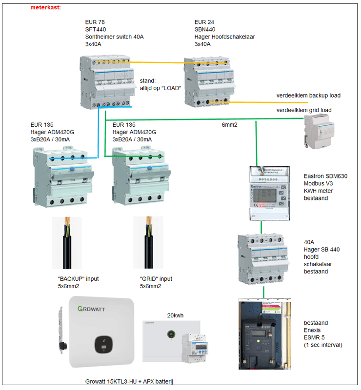

dit heb ik tot nu toe op papier staan:
Afbeeldingslocatie: https://tweakers.net/i/T8ToJzAN6EWjBhrSxT1lt94B8GI=/x800/filters:strip_exif()/f/image/KCpUZwKaKs2eYf111ojVdUTy.png?f=fotoalbum_large
plaatje MTS is nog geen sontheimer; moet ik nog vervangen :)
andere punt is dat ik de bestaande AC omvormers op de "grid" moet aansluiten en deze mogen niet op de "backup" (waar rest van het huis wel aan hangt)

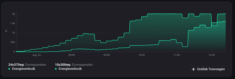

  • Stefke
  • Laatst online: 07-11 19:39

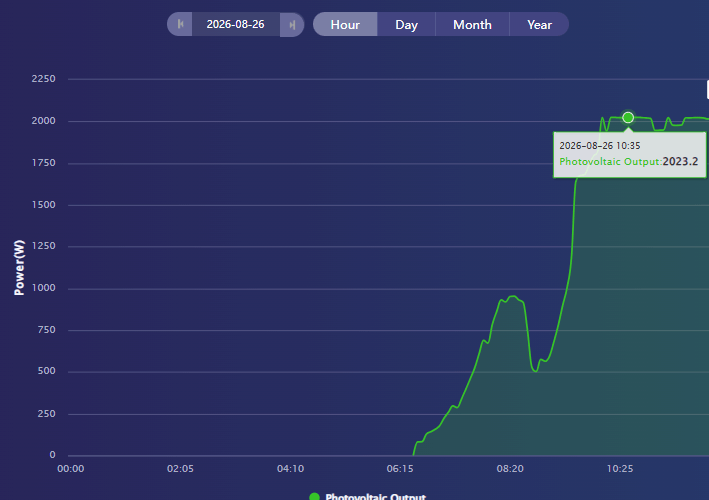

Ik heb een 3000MTL-S met 10 panelen en een 7000TL3-X met 24 panelen. Werkt allemaal prima, behalve de exports (paar dagen geleden over gepost); de dagopbrengst resette op het verkeerde moment (beide omvormers op een ander moment ook)
Dat kwam o.a.doordat beide omvormers op de verkeerde tijd stonden, dat heb ik met behulp van Growatt support aan kunnen passen. Verder ben ik nergens aan geweest
Nu zie ik ineens dat de grote set niet meer hoger komt dan +/-2020w? Hij wordt echt afgekapt
Afbeeldingslocatie: https://tweakers.net/i/v2RpVvc69lHVCDKbyBTuaUnrczo=/fit-in/4000x4000/filters:no_upscale():strip_exif()/f/image/HnmtaeLooTrlcjya7fIOHJz5.png?f=user_large
Uit Homey, de set van 10 panelen begint nu goed in de zon te komen en gaat zometeen de grote set voorbij, dat is nog nooit gebeurd; Momenteel schijnt thuis de zon en als de 3000-set 2000wat oplevert dan zal de 7000-set zeker 5000-7000watt produceren, zeker nu de zon "tussen" beide sets staat (7000-set = zo, 3000-set = zw)
Het kan dus eigenlijk niet dat de grote set maar 2000w produceert nu, en de grafiek lijkt ook echt af te kappen net daarboven.
Afbeeldingslocatie: https://tweakers.net/i/fd-oq6fA7AMdP4xxNVeAxuiJFmY=/800x/filters:strip_exif()/f/image/2qz97YpWNrjovT6FwyidNzR5.png?f=fotoalbum_large

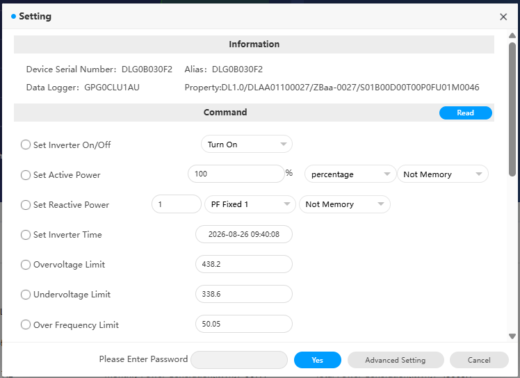

Ik heb dus hier de tijd aangepast, verder nergens aan geweest
Afbeeldingslocatie: https://tweakers.net/i/bvjTVqOg0bnQIxRleJ7Yt8KnXs8=/fit-in/4000x4000/filters:no_upscale():strip_exif()/f/image/ffjcNIKhvZzqALirvpkUxyLC.png?f=user_large
Wat kan de oorzaak zijn? Afgelopen maandag had ik wel een paar keer overvoltagemeldingen, maar daardoor vielen beide installaties een paar keer uit
Gisteren heeft de set nog 7000w aangetikt, dus het lijkt iets van vandaag te zijn. Ik heb het zowieso nooit eerder gehad

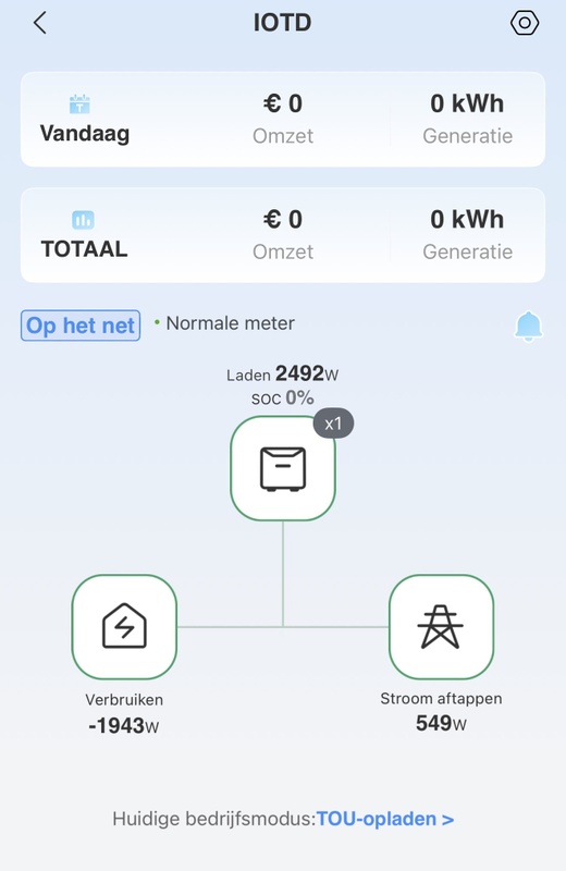

Heb net een growatt WIT 10K-HU opgehangen met drie growatt hope 16lm-a1 accu's. Helaas arriveert mijn WiLan X2 module pas volgende week. Enige andere manier om het ding nu al geconfigureerd te krijgen?
Heb hier de nodige 485 adapters, seriele adapters en USB kabels liggen, maar volgens mij moet het echt via die datalogger module neem ik aan.
Zonde van mijn vrije zondag helaas.

Ik laat het je weten... Zodra alles ingesteld is. Voorlopig roept ie alleen maar "Bat idle" ;-)
Spullen zien er goed uit (batterijen / omvormer), alleen bijgeleverd kabelwerk (35mm2) vind ik dan weer waardeloos, dus heb zelf wel nieuwe kabels en een victron distributor opgehangen met wat extra zekeringwerk en mccb DC schakelaar.

Nou het was even gedoe, er is nog niet veel bekend over die Growatt WIT en de bijgeleverde handleiding bij de HOPE bevatte onjuiste aansluitschema's (clusteren bij parallel op busbar), maar de online handleiding (link in/out gebruiken, ook bij parallel, pas clusteren bij meerdere groepen van batterijen die al via link in/out verbonden zijn) bracht uitkomst.
Ook nog moeten zoeken naar de Modbus registers voor de WIT serie, maar uiteindelijk gevonden. Gister was ik in staat om laden / ontladen van de batterij te sturen via de VPP registers. Dat maakt aansluiting op emhass / homeassistant nu mogelijk. Als er interesse is hoe, dan kan ik dat eventueel wel posten, of een apart topic voor aanmaken. Vermoed dat deze omvormer + batterijen populair gaan worden.
Warmtebeeldcamera liet geen gekke temperaturen zien in de batterij, noch de (door mij vervangen) kabels en de victron distributor. Bij 10kW gaat de omvormer wel behoorlijk vliegen (fans), maar geen brom zoals de victron multiplussen in mijn vorige huis (meeverkocht). Gelukkig hangt ie naast mijn WTW unit, die maakt sowieso herrie.

  • Stefke
GroundBreaking schreef op woensdag 2 september 2026 @ 13:44:
@Stefke Heb je ondertussen gevonden wat er aan de hand is?
Nee, maar het was de volgende dag weer weg. Hij heeft de hele dag op max 2020w gedraaid. Raarrr..
Ik heb trouwens nog een vraag lopen bij Growatt voor maximale historische data, maar dat duurt nu al 2 weken. Wat voor mogelijkheden zijn er om (bij voorkeur kwartier-) data te krijgen? Ik heb ook nog een SolarEdge omvormer en daar kan ik tenminste gewoon een jaar (meer zelf) terug 5 min data krijgen.

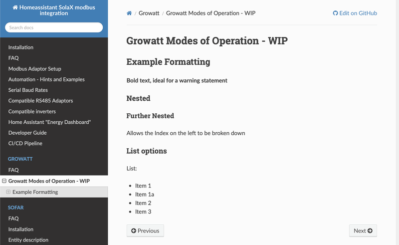

  • __fred__
  • Laatst online: 07:39
MuadDib007 schreef op donderdag 3 september 2026 @ 10:31:
Mooie valkuil van Ai. Het wiel opnieuw uitvinden 🤣
Ah, hier moet ik Claude wat tegemoet komen, aan de hand van de documentatie zou je niet vermoeden dat de Growatt aansturing heel serieus is, Lorem Ipsum :)

  • MuadDib007
  • Laatst online: 21:27
MuadDib007
Smart Home Enthousiast
Ik gebruik met mijn growatt (mod xh-bp) naar volle tevredenheid deze integratie.
Ik heb geen idee of er een groot verschil zit in de modbus implementatie tussen deze omvormers.
Maar ja, de documentatie is bijzonder te noemen.

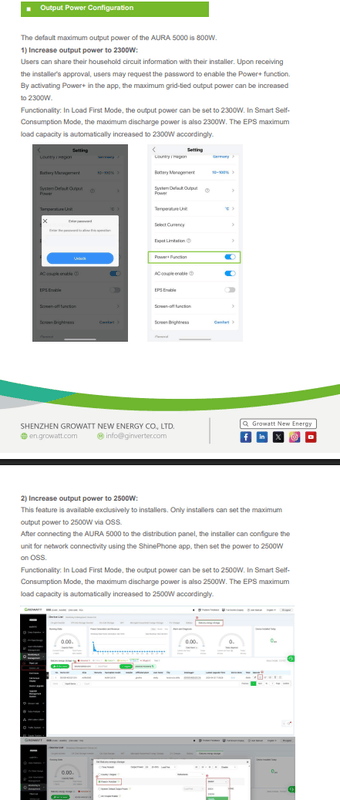

Zijn er inmiddels meer mensen met ervaring met een Growatt Aura 5000 plug-in thuisbatterij? Ik sta op het punt er een te bestellen (om het percentage van eigen gebruik zonne-energie wat op te krikken/terugleveren te beperken), maar door de beperkte ervaringen online ben ik toch wat terughoudend. Zijn er andere Tweakers die de stap hebben gezet?
[ Voor 5% gewijzigd door spacefreek op 12-09-2026 11:49 ]
  • GroundBreaking
  • Laatst online: 08:14
Hier staan er 2, bij men ouders 1, en bij een bekende nog 3 geïnstalleerd.
Bij mij staan de twee in serie, op een eigen groep, dus 2300 watt laden en ontladen. De 3 stuks zitten alle 3 direct op een eigen groep en dus parallel aangesloten, die doen dus 7,5kw laden en ontladen.
Opzich geen klagen over de units. En aangezien het om "overtollige/gratis" stroom gaat ook geen klagen over de opbrengst, als in ik zit nu gemeten op zon 65% efficiency van stroom er in vs er uit. Dat klinkt slecht, maar houd rekening dat de 2 units dus ook vaak op extreem laag vermogen moeten werken bij mij, en de RTE waarden die je online ziet zijn eigenlijk altijd op vol vermogen gemeten, en zouden ook een stuk lager uitpakken als ze met zon 200watt ontladen zouden worden.

  • spacefreek
  • Registratie: Juni 2020
  • Laatst online: 23:28
GroundBreaking schreef op zaterdag 12 september 2026 @ 13:52:
Dankjewel voor het delen, heb je ervaring met de standaard P1 controller van Growatt (Eastron) zelf t.b.v. Smart Self Consumption? Ik heb zelf nog wel een groep vrij, dus zou hem ook op 2300 Watt kunnen laten werken, klopt het dat je dit niet zelf kunt instellen, maar door een externe moet laten doen?
  • GroundBreaking
spacefreek schreef op zondag 13 september 2026 @ 23:11:
Bij allemaal gebruik gemaakt van de Growatt P1 meter, houd rekening dat je daar ook een extra stopcontact voor nodig hebt.
Tot de 2300watt kun je gewoon zelf vrijgeven als je 2500watt wilt, of meerdere units rechtstreeks aan een eigen groep wilt hangen moet er iemand met een Growatt OSS account wat aanzetten inderdaad.

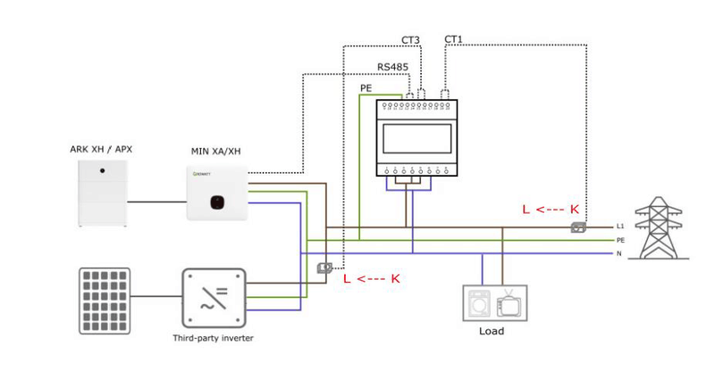

Ik ben aan het kijken naar een Growatt APX-batterij in combinatie met mijn Growatt MIN 3000TL-XH.
Mijn situatie:
  • 3-fase aansluiting: 3×25 A
  • Hosola Bright (±3,6 kW) op L2
  • Growatt MIN 3000TL-XH op L3
  • op L1/L2/L3 zitten daarnaast normale huisverbruikers
  • beide PV-omvormers zijn 1-fase
  • ik overweeg de APX aan de MIN-XH te koppelen
Growatt documenteert voor de MIN-XH een System Retrofit Mode, waarbij een bestaande third-party PV-omvormer via AC kan bijdragen aan het laden van de batterij. In de documentatie kom ik tegen dat hiervoor een TPM-CT-E gebruikt moet worden, met twee CT-klemmen:
  • CT3 op de groep van de third-party PV-omvormer
  • CT1 op de inkomende/uitgaande huisaansluiting
Afbeeldingslocatie: https://tweakers.net/i/QLf5JGv8orPozoMm61x39e5orns=/800x/filters:strip_exif()/f/image/KLBho2p0mWBygFqAJjgYBXvC.png?f=fotoalbum_largeHet voorbeeld gaat echter uit van een 1-fase aansluiting. Ik heb een 3-fase aansluiting. Voor zover ik begrijp kan ik de CT1-klem niet op één punt van een 3-fase aansluiting zetten en daarmee het totale import/exportvermogen van L1 + L2 + L3 meten.
Daarom vraag ik me af hoe de retrofit optie van Growatt bij een 3-fase woning bedoeld is.
Kan de MIN-XH op L3 het AC-overschot van de Hosola op L2 gebruiken om de APX te laden, waarbij ook het huisverbruik op L1/L2/L3 wordt meegenomen?
Of is de TPM-CT-E/retrofitfunctie voor de MIN-XH in feite alleen bedoeld voor een 1-fase aansluiting, en moeten de third-party omvormer en MIN-XH op dezelfde fase zitten?
Volgens mij zou het wel werken als ik de twee PV-groepen op dezelfde fase zou zetten, maar dat lijkt mij niet verstandig omdat ze beiden ~3,6 kW zijn en ik een 3×25 A aansluiting heb, dus ze zitten dan op een 16A groep.
Heeft iemand hier ervaring mee met een MIN-XH + APX en een 3-fase aansluiting, of een concreet Growatt-aansluitschema hiervoor?

rik_1984 schreef op vrijdag 18 september 2026 @ 11:58:
Mijn situatie:
[Afbeelding]Het voorbeeld gaat echter uit van een 1-fase aansluiting. Ik heb een 3-fase aansluiting. Voor zover ik begrijp kan ik de CT1-klem niet op één punt van een 3-fase aansluiting zetten en daarmee het totale import/exportvermogen van L1 + L2 + L3 meten.
In theorie zou je de 3-fase meter kunnen gebruiken, ik weet echter niet hoe de 1-fase omvormer daarmee om gaat. Als je de handleiding van een 3-fase omvormer pakt dan krijg je vast de juiste instructies, maar zou dus wel even checken bij Growatt of dit kan.

  • MuadDib007
MuadDib007
In geval van een 3 fase systeem (ik heb een retrofit setup op 3 fasen met zowel een 3 fase Growatt als 3 fase domme omvormer) sluit je het soortgelijk aan.
Alleen heb je dan een CT klem op iedere fase en een CT klem op iedere fase van je "domme" omvormer.
Maar of je zoiets kan realiseren met 1 fase omvormers op een 3 fase systeem... Dat is een goede vraag.

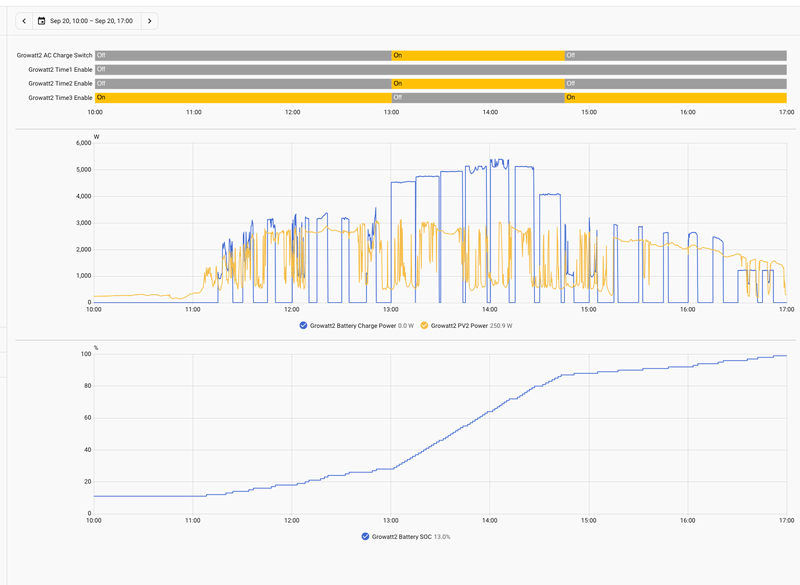

Load First laadt met meer vermogen dan PV levert — herkent iemand dit?
Ik heb een Growatt MIN 4600TL-XH met 12,8 kWh ARK-accu, één PV-string aangesloten op PV2. Bij het uitpluizen van mijn Home Assistant-data zag ik iets wat niet klopt met hoe ik Load First begrijp.
Mijn verwachting: bij Load First = laadvermogen accu = PV-opwek − huishoudverbruik. Er kan dus nooit meer naar de accu gaan dan er aan PV binnenkomt.
In de praktijk (zie grafiek, tussen 10:00–13:00, dus buiten mijn AC-laadvenster om en met Time2/AC Charge Switch op "Off") zie ik meerdere pieken waar het laadvermogen (blauw) duidelijk boven de PV-opwek (oranje) uitkomt — bijvoorbeeld rond 11:15 en 12:15, tot zo'n 1.000–1.500W verschil. Aangezien ik maar één PV-string heb, is er geen "onzichtbare" tweede bron die dit zou kunnen verklaren.
Vragen aan de groep:
  • Herkent iemand dit gedrag bij Load First?
  • Heeft de firmware/BMS een soort minimale laadstroom of hysterese die dit kan veroorzaken?
  • Of ligt het eerder aan sample-timing tussen sensoren (polling-interval mismatch tussen PV-power en battery-charge-power in HA)?
Benieuwd of dit een bekend fenomeen is of dat ik toch een instelling/registermapping mis.

Ik zie ook aardige afwijkingen op sommige sensoren. PV Power Total en dan vergelijken met de battery charge power (beide uit de Growatt zelf) plus de export naar het huishouden via een Homewizard kWh meter matcht ook nooit.
Zit al gauw 300-400 Watt tussen…

Ik heb een Growatt Aura 5000, deze is niet direct gekoppeld aan zonnepanelen maar aan de P1 meter. Ik ben wat aan het instellen, maar ik kom er niet helemaal uit.
Ik wil dat de aura overdag oplaadt gebaseerd op mijn teruglevering en 's avonds/'s nachts de boel op 0 houdt. Als ik de aura nu in de app instel op 'slimme zelfverbuiksmodus' dan gaat de aura ook ontladen als ik overdag stroom verbruik. En dan kan het zomaar zijn dat ik nu de accu oplaad en over tien minuten weer ontlaad. Lijkt mij niet heel handig.
Ik dacht het te kunnen doen door de TOU mode te gebruiken, maar daar loop ik tegen (slecht vertaalde?) instellingen aan dat ik mij af vraag wat ik instel.
Ik heb nu voor de avond en de nacht bij TOU mode (zeg 17:00 - 09:00 uur) slimme verbuiksmodus ingesteld, dus dan kan ie alles mooi op 0 houden. Maar wat moet ik nu kiezen voor de periode 9:00 -17:00? Verbruik eerst of Batterij eerst? Maar dat koppelt ie volgens mij niet aan de p1 meter.
Iemand een idee?
  • 201WD
  • Laatst online: 00:45
Ja,daar ben ik ook zoekende naar.
Ik wil hem ook overdag laden, met de goedkopere dynamische tarieven.
In de,avond en nacht ontladen met '"0" op de meter. Met slimme verbruiksmodus lukt dat.
Maar overdag automatisch laden, rekening houdend met de dynamische tarieven lukt me nog niet.
Hij begint al te laden in de ochtend zodra mijn zonnepanelen gaan terugleveren. Vaak zijn dat innde ochtend nog de,duurdere uren.

BB-One schreef op donderdag 24 september 2026 @ 15:31:
Wat is het probleem dat hij gedurende de dag switcht tussen laden en ontladen? Afhankelijk van de hoeveelheid opwek en gebruiksmomenten kan dat er wel voor zorgen dat je meer eigen verbruik hebt, anders ga je overdag dus altijd uit het net gebruiken als de zon even achter een wolk zit.
Daarnaast is het in principe voor de accu beter om juist kleine laad-/ontlaadcycli te doen(micro cycling) in plaats van in één keer helemaal vol en helemaal leeg. Ook kan de accu het beste niet op 100% of 0% zitten, dus door overdag de accu ook in te zetten wanneer het verbruik hoger is dan de opwek, staat deze waarschijnlijk korter op 100% vol te zijn te wachten op het mogen ontladen.

@201WD in principe is dat exact waar de AI modus voor is, die leert dan ook wat de verwachte zonne input is en kijkt dan naar de stroom prijzen en bekijkt wat het handigste moment is om te laden/ontladen.

GroundBreaking schreef op vrijdag 25 september 2026 @ 08:18:
Het probleem is dat er dan een conversie plaatsvindt. Zonnepanelen - >230v - > accu -> 230v. Plus dat het doel van de accu is om in de avond en de nacht geen (duurdere) stroom te kopen. En het kan maar zo zijn dat de accu gedurende de dag oplaadt wanneer de prijs 18 ct is en vervolgens een half uur later gaat terugleveren wanneer de prijs 15ct is. Ik weet het: het gaat over minimale bedragen.
(Kan zomaar zijn dat het vanaf 1-1-2027 mij niet meer uitmaakt omdat er dan een marge tussenzit van ongeveer 11 cent en dat het gedurende de dag op 0 houden ook goed is.)
  • GroundBreaking
Dan, lijkt me ook voor jou de AI functie het geen wat je zoekt.
Top, heb jij ook ervaring met onderstaande combinatie (staat in een webshop beschreven bij de Growatt Aura 5000 i.c.m. de Growatt P1 meter, bron)
Let op: Voor een correcte werking wordt een slimme meter met DSMR/SMR 5.0 of hoger aanbevolen. Bij DSMR 4.2 of lager wordt data minder frequent verzonden. Landis+Gyr slimme meters worden afgeraden, ook bij DSMR/SMR 5.0+, omdat deze in de praktijk niet altijd goed samenwerken met de P1-meter.
Ik heb zelf een Landis+Gyr E350 met SMR 5.0, ik lees verder nergens op fora dat dit problemen oplevert, maar zal toch o.b.v. een ervaring zijn dat dit wordt aangegeven in de webshop. Toch maar een HomeWizard P1 meter overwegen? Of heb jij (of iemand anders, @Snamkob1994?) deze combinatie wel werkend gezien?

1tje is aangesloten op een Landis+Gyr E360, de Growatt/Eastron P1 Meter en dat gaat tot nu toe prima. Ik weet ook niet of die compatibiliteits waarschuwing juist om de P1 of de infrarood gaat, want dat zou je ook nog kunne proberen om juist via IR uit te lezen.

Korte versie; heeft iemand een WIT omvormer werkend met Solax modbus in HA?
Afgelopen weekend heb ik mijn 4000TL3-S vervangen door een WIT 15K-HU. Op het moment zijn alleen de zonnepanelen aangesloten maar binnenkort komen hier nog batterijen en een Eastron meter bij. De 4000TL3-S was met Home Assistant verbonden via een ShineWiFi-S met daarop ESPHome. Dat werkte voor mij prima. Ik heb mij ingelezen in de beste opties voor de WIT en dat lijkt de SolaX modbus integratie te zijn. De WIT heeft een ShineWiLan-X2 stick. De Solax modbus integratie verbind hier goed mee en het serienummer wordt correct uitgelezen. Bijna alle andere registers lijken echter niet goed te gaan. Een paar waardes komen goed door waaronder de 'Inverter Warning Text', 'Output power' en 'priority.' De meeste andere (waaronder de kWh tellers) doen niets. Herkent iemand dit?

lemming_nl schreef op dinsdag 29 september 2026 @ 07:52:
Ik had zelf zitten kijken naar https://github.com/0xAHA/Growatt_ModbusTCP
Zij hebben de WIT iig al getest ook, vanwaar was de SOLAX voor jou een betere optie?
Ik keek juist naar 0xaha omdat mij deze specifieker op Growatt gericht leek.
(ik ben zelf nog helemaal nieuw in HA dus sorry als ik "domme" vragen stel)

Google stuurde mij naar de Solax oplossing. Qua mogelijkheden leek dat goed en ik had verschillende posts gevonden (op reddit bijv) dat mensen dat met een WIT gebruikte. Ik heb jouw suggestie zojuist geinstalleerd en dat werkt veel beter. Autodetectie werkt goed en alle meetwaardes komen goed door. Ik ga daar verder mee werken ipv Solax.

GroundBreaking schreef op maandag 28 september 2026 @ 16:39:
Het gaat wel specifiek om de Growatt P1 meter (die wordt er in deze webshop bijgeleverd), o.b.v. jouw ervaring met een E360 ga ik het gewoon proberen, kan altijd nog een Homewizard P1 meter erbij kopen indien nodig.

Ik sta op het punt mijn Growatt MIN 4200-TL-XH2 te installeren. Ik wil Zero-Export hierop instellen, maar de Smart meter (Chint DDU666) is 2din breed. Nu zit mijn groepenkast aardig vol. Is er wellicht een manier dit digitaal uit te lezen ofzo?
Zo niet, welke kabel over 20mtr. kan ik het best gebruiken richting omvormer?

Lampjuh schreef op zondag 4 oktober 2026 @ 08:45:
Als je een UTP of STP kabel gebruikt is dat prima. Ik zou geen andere soort kabel gebruiken voor de data communicatie.
Dat is ook wat er bij mijn meter bijgeleverd is.

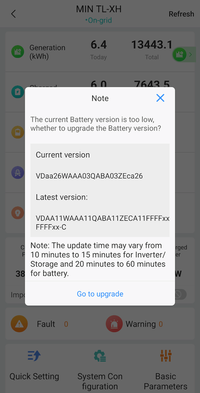

Er hangt hier sinds ruim anderhalf jaar een MIN-TL-XH omvormer met APX batterijen eraan; Er kwam laatst een mailtje binnen van Growatt dat m'n inverter al heel lang offline was, wat klopt want ik heb een shinewifi met een eigen esphome-firmware erop die niet met het Chinese moederschip praat. Dus, maar eens een shinewifi met de originele firmware erin geprikt, die vervolgens niets deed - geprobeerd te koppelen met de telefoon en daar kwam toen een melding dat de firmware van de stick te oud was en of ik die wilde updaten. Ja best, en even later was-ie in staat te verbinden.
Vervolgens omdat ik toch bezig was Shinetools opgestart en tot mijn grote verbazing deed de login die ik daar ooit voor had aangemaakt het! En kreeg ik gelijk deze melding na verbinden met de stick:
Afbeeldingslocatie: https://tweakers.net/i/CJVmCbaKMnKJd9RP6WCOFUUiAwI=/x800/filters:strip_exif()/f/image/GT4txr2vZKro1uvKYd5alP1L.png?f=fotoalbum_large
deze updates geïnstalleerd, en dit is echt een verbetering want sindsdien de fans van de batterijen niet meer gehoord terwijl die eerst bij elke belasting ongeveer aangingen. Aanrader dus.
Ik snap alleen niet helemaal wat er nu veranderd is - volgens Growatt heb ik nu in de BMS firmware VDaa-26/ZEca-26 (wat bij "current version" staat); en in de batterijen WAAA-11/QABA-11 (wat in "latest version" staat)
Weet iemand toevallig of dit de meest recente versies zijn? In Shinetools kon ik dat niet zo 1-2-3 vinden.

Vraag aan de personen die gebruik maken van de Solax Inverter Modbus in HA.
In mijn huidige setup zit een growatt smart meter (chint) gekoppeld aan de omvormer. Solax staat ingesteld op Meter (1) met 0% export. M.a.w. ik exporteer niks meer, met een minuscuul beetje lekkage.
Nu vroeg ik me af of het met Solax Inverter Modbus mogelijk is om de beschikbare "load" op de panelen uit te lezen. Zodat ik hierop kan anticiperen. Ik kan wel zien wat de omvormer doorlaat. Alleen wil ik het verschil zien van hoeveel capaciteit nog beschikbaar is. Op een zonnige dag kan ik bijvoorbeeld op piek 4.000w opwekken, terwijl er maar 300w aan vraag is.
De beschikbare wattage van de panelen zou ik graag in mijn HA weergeven, is daar een entiteit voor?

GerritGekke schreef op woensdag 7 oktober 2026 @ 09:48:
Over een week kan ik je er wellicht mee helpen. Ik ga eea omgooien en dan de gehele load meten via een Chint aangesloten op de ZP omvormer.
Je mag me er aan herinneren als ik over 2 weken niets heb laten horen 😅

De Power+ functie die je in shinephone kunt aanzetten is dus 2300watt en niet 2500watt. Dus wat je gezien hebt klopt dat de unit voor jou naar 2300watt terugleverde, de 2500 watt moet dus door een Growatt installateur geactiveerd worden. Dat is precies wat ik probeerde duidelijk te maken, al zie ik inderdaad in je screenshot dat de app nu anders suggereert, maar dat is hoe het werkt volgens Growatt. 2300Watt via Shinephone, 2500 watt via GrowattOSS.
Afbeeldingslocatie: https://tweakers.net/i/R9UDQgSpU_-bB9Cb9rmN9hiMvA8=/232x232/filters:strip_exif()/f/image/Soiys7BgKaemhUyKi1kKNz4Q.png?f=fotoalbum_tileAfbeeldingslocatie: https://tweakers.net/i/ELbtYZZbDdmzxm_6jr9OykN_KOU=/232x232/filters:strip_exif()/f/image/bsBNLCSdsDsu2HL4qMoR5idX.png?f=fotoalbum_tile
Hoe moet ik dit zien dan? Ik kan overal 2500 W instellen, maar dat is toch niet de instelling?
Heb hetzelfde gelezen, maar zou het buitengewoon vreemd vinden dat dit niet de instelling is. Zou wel verklaren waarom 2300 W gehaald werd, al kan dat ook prima een thermal thottling issue zijn. Ik heb dit eerder gezien, al zie je dan soms eerst een start op hoger vermogen wat terug zakt. Zal dat zo nog even aanzetten.
Edit: hij begint inderdaad op 2500 W en zakt na verloop van tijd terug:
Afbeeldingslocatie: https://tweakers.net/i/KR88Nme7VyaP_ucFGnFIE4Z9DTM=/x800/filters:strip_icc():strip_exif()/f/image/y2LTZiIwb3QZVR5LyJ2h9BMZ.jpg?f=fotoalbum_large
[ Voor 21% gewijzigd door NiGeLaToR op 12-10-2026 11:25 ]
  • GroundBreaking
Het is natuurlijk mogelijk dat de unit die jij ontvangen hebt al op de 2500watt gezet is vooraf, zodat je het maximale kunt testen. Zie screenshot hieronder dit is wat ik vanuit Growatt altijd te horen gekregen heb hoe dit werkt:
PDF met beetje uitleg
Afbeeldingslocatie: https://tweakers.net/i/vEIjp-VOX_W53bvjZZ6U1TDc4TI=/x800/filters:strip_exif()/f/image/sAtwkkMBUyw4A3hMy8gQFxsB.png?f=fotoalbum_large
PS. Ik trek niet in twijfel wat jij ziet/ervaart, hè. Maar ik heb dus ondertussen misschien het idee dat je niet de unit in dezelfde stand gekregen hebt als dat een gebruiker normaal zou doen. En dat is misschien wel relevant voor je review.

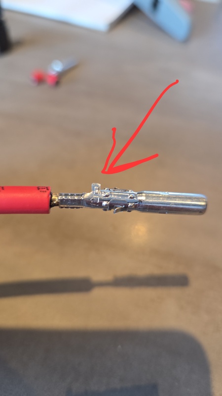

Ha Growatters!
Moeten deze lipjes ook dicht van de Growatt connector?
Betreft de vrouwelijke krimpconnector, buitenste is dus mannelijk
Afbeeldingslocatie: https://tweakers.net/i/ZNwz_NqEas41D_9GrxjNNVrpU2o=/x800/filters:strip_icc():strip_exif()/f/image/lWWhABEErFln6RqE1Wwi4MEy.jpg?f=fotoalbum_large

Je hebt gelijk, mijn unit is een leenexemplaar en zo te zien al in de installateurmodus / 2,5kW modus gezet. Ik kan tevens melden dat de bevindingen die ik gedaan heb geen nieuw(s) is voor de fabrikant en dat er gewerkt wordt aan verbetering.
Ik kom nog met een video over de unit en denk dat het een prima apparaat is, door het feit dat Growatt erachter zit, de maat en capaciteit een mooie zweetspot heeft en zie graag hoe ze in volgende iteraties of firmware updates eea verbeteren.
Zal de review aanpassen aan het verschil 800 - 2,3 - 2,5kW.

Zijn er toevallig anderen die problemen hebben de tijdschema's (TOU) aan te passen via de Solax integratie in Home Assistant bij een omvormer?
Mijn automatisering in HA zet Time 1 Active op 'disabled' en vervolgens een 'press' op Time 1 Update. Maar die komt nu niet meer door..
Wijzigen van andere instellingen zoals grid charge, charge rate gaan wel gewoon prima.
Via de ShinePhone app en server.growatt.com kan ik de TOU wel aan/uitzetten. Solax Modbus integratie versie 2026.10.01.
