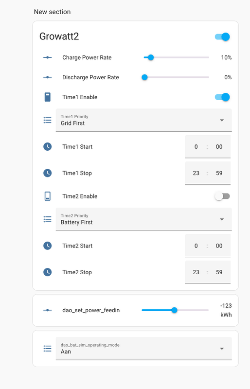

Ik ga met mijn raspberry pi gekoppeld aan de omvormer ook zelf aansturing van de batterij regelen.
Schrijf je zelf iets of ga je met Solar Assistant o.i.d. aan de gang?

Ik ben zelf een backend en een frontend aan het ontwikkelen.

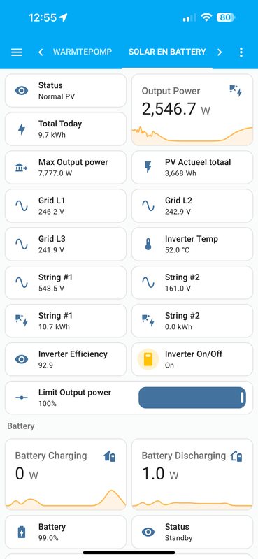

Ik heb nu twee omvormers (Growatt 1500TL en 5500MTL-S) met bij elkaar zo'n 7300Wp aan panelen. Deze omvormers doen prima dag in, dag uit hun werk. Vooruitlopend op de zaken: over 1,5 jaar wordt de salderingsregeling afgeschaft. Ik zit te denken om een thuisbatterij te nemen om zoveel mogelijk NOM te zijn, maar ik wil dus ook de productie gaan inperken door middel van automatisering. Klopt het dat mijn omvormers (te) outdated zijn? En dat ik moet gaan overwegen om ze te gaan vervangen door bijvoorbeeld een hybride variant? Aan de ene kant enorm zonde, maar aan de andere kant: ik snap dat overdag zonnestroom geen cent meer waard is, maar ik weiger om te gaan betalen om mijn zonnestroom het net op te duwen.

De 1500TL is al een oudje, komt uit 2014. Doet het nog prima, vandaar dat ik niet zo happig ben om iets te vervangen wat nog niet hoeft.
Ik heb op beide omvormers een ShineWiFI-S zitten met ESPHome. Ik lees de waardes uit en stuur ze door naar Home Assistant. Ik ga jouw link binnenkort even rustig bekijken. Bedankt voor de tip.

TTROX schreef op donderdag 3 juli 2025 @ 08:46:
Goedemorgen,
Vandaag zag ik iets in mijn opbrengst wat ik nog nooit eerder had gezien:
[Afbeelding][Afbeelding]
Heeft iemand dit wel eens eerder gehad en wat zou een reden kunnen zijn?
Zelf zat ik misschien te denken aan oververhitting en zodoende dat de omvormer zichzelf terugregelt?
Ik had dit ook, maar dan 500W. Vol vermogen > 500W > vol vermogen > 500W. Ook op de 3rd party kwh meter in de meterkast (buiten growatt systeem om).
Installatie 3.4kwp en met die bloed hete zon was vol vermogen zo'n 2.6-2.8.
[ Voor 3% gewijzigd door Hemingr op 03-07-2025 18:00 ]

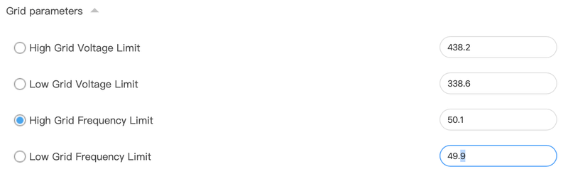

  • ronaldmathies
Kunnen mensen eens kijken naar de volgende instelling die bij hun geconfigureerd staat, in navolging van mijn vorige bericht:
ronaldmathies in "Het Growatt topic"
Heeft vanacht de batterij aangesloten de hele nacht gewerkt tot vanochtend 8:20, toen ging weer de stroom uit met de melding 604 (01). Ik heb op server.,girowatt.com gekeken en ik zie dat de fase 1, 2 en 3 voltage rond die tijd begint te schommelen, ik vermoed doordat er dan in de omgeving meer opwekking is waardoor hij meer gaat schommelen.
Afbeeldingslocatie: https://tweakers.net/i/vQXAFVXV4mfMqfAtKW-Z004Bzno=/800x/filters:strip_exif()/f/image/AIB0uoGPjRhyQIsxNb2smcsl.png?f=fotoalbum_large
Ik vraag mij af of de grenzen die ingesteld staan aangepast moeten worden, gaat om de volgende:
Afbeeldingslocatie: https://tweakers.net/i/l5_yC9KTqVwXmTXmCA4T3N8H5sQ=/800x/filters:strip_exif()/f/image/5U6gSp3mAd8IY97EnQOXGb4A.png?f=fotoalbum_large
De frequentie lijkt mij ok, ik heb online gezocht maar ik kan heel moeilijk vinden wat de minimale en maximale frequentie is die op het Nederlandse grid toegelaten is, ik lees soms +/- 0.2 soms weer wat anders. Ik lees bijvoorbeeld op https://www.hoogspannings...requentiedip-entsoe-2021/ dat de ondergres 49,80 is terwijl Growatt standaard 49,9 instelt. Ik heb net even in de meter gekeken en hij schommelt nu (18:15) geregeld op 49,9 t/m 49,92.
Edit: Ik heb het een tijdje in de gaten zitten houden maar hij gaat geregeld naar 49,89, nu weet ik niet hoe gevoelig de meting is binnen de inverter maar als hij elke 5s checken en net dan zit hij onder de 49,9 dan vraag ik mij af of dit issues gaat geven.
Maar ik vermoed dat het in het voltage limit zit dus als andere dit kunnen vergelijken heel graag. Hoe wordt dit cijfer eigenlijk bepaald? want 438.2 vindt ik maar een vreemd getal, op 1 fase heb ik 230, op drie fase zou ik dan simpel denken 3x230=690 maar dat is het niet, dus wat betekend dit getal dan wel? Zelfde met het lage limiet, dit is 338,6, snap hiervan ook niet hoe dit tot stand is gekomen.
[ Voor 19% gewijzigd door ronaldmathies op 05-07-2025 19:07 ]

  • MuadDib007
  • Laatst online: 18:16
MuadDib007
Smart Home Enthousiast
@ronaldmathies Je kun het volgende artikel eens lezen:
Wikipedia: Driefasespanning
Daar staat een formule om de spanning tussen NUL en Fase te berekenen met als input de spanning tussen de FASE draden (ca. 400 volt)
Draai je deze formule om en vul je 207 of 253 volt in dan komt er het volgende uit:
358,50 en 438,2 respectievelijk.
De ondergrens in de Growatt is een stuk lager maar de bovengrens komt overeen.
Jou instellingen komen overeen met die in mijn inverter.
Heb je de firmware update al laten uitvoeren door Growatt?

Hey @MuadDib007 Ik heb de oplossing nu ook werken (uitgebreid verslag in Growatt Modbus draadje). Zou jij je ESPHome YAML willen delen? Data lezen is geen enkel probleem, schrijven (lees: batterij aansturen) krijg ik niet voorelkaar. Ik heb wel een Growatt MIN 4600 TL-XH inverter, dus hoop dat je kan helpen. Nadat ik het werkend had (heb een hotline met Growatt) heb ik ook gevraagd hoe dat exact zit met EEPROM..
Mijn vraag:
Automations may modify certain parameters frequently. According to the Solax documentation, most of the parameters that are modified are written to EEPROM. As you may know, EEPROM life is limited by a number of write cycles which is often no more than 100000 write operations. So if you want your inverter to survive 10 years, you should not make more than 27 modifications a day. To be on the safe side, I would recommend to use 10 modified parameters a day as a safe value. It is unclear if modifying a parameter from e.g. 10 to the same value 10 would issue a real EEPROM write. Future versions of our integration could ignore such changes, but currently the code does not compare with previous value.
So is there a cap of the amounts of battery first, grid first OR Load first commands which i send via Modbus to the BMS?
Growatt Antwoord:
We do not support send command directly to BMS. You can only change between battery first, grid first OR Load first mode via the inverter. And if you use inverter(via Modbus) to change the strategy, there is no limit, you can change it every 5min.

  • GerritGekke
  • Laatst online: 21:59
GerritGekke
Gamechanger
Hulp gevraagd: ik heb op dit moment in mijn Growatt 4000 TL3-S een ShineWifi-S module gekoppeld met OpenInverterGateway. De module is voorzien van Protocol v3.05, dit is het enige protocol wat kan communiceren met de omvormer. De module is gekoppeld aan MQTT voor het doorgeven van de data aan Home Assistant. In de configuratie.yaml heb ik volgen deze link de code toegevoegd welke geschikt is voor v3.05.
Als ik nu bij mij Entiteiten kijk dan zie ik het volgende:
Afbeeldingslocatie: https://tweakers.net/i/0WrJpHSL4dReDvhru2aBpRkFXTQ=/800x/filters:strip_exif()/f/image/vXSLKBPKrYyi1Ad7g04GG53d.png?f=fotoalbum_large
Twee vragen:
1. Hoe krijg ik net als @JoebarRC zo'n mooi overzicht in mijn dashboard? link post
2. Ik zie bij de Entiteiten niet een optie voor Output Power Limit. Is dit wel mogelijk, zo ja; hoe krijg ik dit in HAOS? Voorheen kon ik via de ShinePhone app of server.growatt deze export limit via de configuratie wel instellen. Ik zie alleen nu niet hoe ik dit voor elkaar krijg.
 Karma

  • sjorsjuhmaniac
  • Laatst online: 19-10 10:24
GerritGekke schreef op zondag 6 juli 2025 @ 20:10:
Twee vragen:
in die standaard voorbeeld config wordt de 'limit power' optie niet naar mqtt gepusht zo te zien. De optie lijkt wel te bestaan, zie allerlaatste command voorbeeld op die pagina. Je zal hem dus zelf als mqtt sensor (read en write) moeten toevoegen.
mooi dashbordje kun je zelf maken door diverse entiteiten op het dashboard in de tegels toe te voegen. maar begin eerst bij het energy dashboard en zorg dat daar je growatt als solar inverter is toegevoegd en werkt.

  • ronaldmathies
MuadDib007 schreef op zaterdag 5 juli 2025 @ 19:34:
Mijn huidige versies:
Datalogger: 7.6.1.3 (ShineWiLan-X2)
Inverter: DNAA085100
Comm version: ZBDB-0010
SYN Box: FW ZQCA-5
Batterij Monitoring Software Version: ZECA-6
Batterij Control Software Version: VDAA-6
Batterij module informatie:
BMS Software version: QABA-6
Control Software Version: WAAA-6
Growatt is de boel aan het bijwerken en alle versies zijn gelijk aan die van jou behalve de inverter versie, er lijkt een nieuwere versie te zjin.
Ik heb uiteindelijk gewoon gebeld (085 040 99 67) naar Growatt (als installateur) en gevraagt of ze de boel wilden updaten, dat konden ze meteen doen. Duurt inmidels wel al een drie uur maar lijkt nu afgerond te zijn.
Inverter: DNAA085100 (jouw versie) -> DNAA095101 (mijn versie)

  • konehead
  • Laatst online: 23:22
Zo ik ben eruit! Ik kan via Modbus mijn batterij aansturen qua laden/ontladen. Ik heb Day ahead Optimizer draaien, en op basis hiervan stuur ik de batterij aan. Speciale dank aan @sjorsjuhmaniac voor het maken van code om de laad en ontlaad commando's te schrijven naar het BMS. Hieronder ook de YAML. Komende dagen nog verder optimaliseren!
Afbeeldingslocatie: https://tweakers.net/i/FHw7SnMfb6LNNmTYojidPxkCxZE=/x800/filters:strip_exif()/f/image/V4XQL0UynYrNKJQ0IMOMFIFC.png?f=fotoalbum_large

### Schakelaars (Switches) ###
switch:
  # Apparaat Besturing
  - platform: restart
    icon: "mdi:restart"
  - platform: template
    optimistic: True
    # Optional variables:
    # icon: "mdi:emoticon-outline"
    on_turn_on:
      - logger.log: "Period 1 Enable switched on"
      - lambda: |-
          bool p1_prohibited = false;
          // Get user inputs
          ESP_LOGD("Save button","get user inputs.");
          int start_minutes = id(period_1_time_start).minute; // Get start time in minutes
          int start_hour = id(period_1_time_start).hour; // Get start time in hours
          int end_minutes = id(period_1_time_end).minute; // Get end time in minutes
          int end_hour = id(period_1_time_end).hour; // Get end time in hours
          int priority = 0; // Default priority
          // Determine priority based on selection
          if (id(period_1_priority).state == "Load First") {
            priority = 0; // Load priority
          } else if (id(period_1_priority).state == "Battery First") {
            priority = 1; // Battery priority
          } else if (id(period_1_priority).state == "Grid First") {
            priority = 2; // Grid priority
          ESP_LOGD("Save button","sanatizing user inputs");
          // Ensure values are within valid ranges
          start_minutes = start_minutes & 0x3F; // Keep only the lower 6 bits (0-59)
          start_hour = start_hour & 0x1F; // Keep only the lower 5 bits (0-23)
          end_minutes = end_minutes & 0x3F; // Keep only the lower 6 bits (0-59)
          end_hour = end_hour & 0x1F; // Keep only the lower 5 bits (0-23)
          // Build the 16-bit value for reg 3038
          uint16_t valuea = (start_minutes & 0xFF) | // Bits 0-7 for start minutes
                          ((start_hour & 0x1F) << 8) | // Bits 8-12 for start hour
                          ((priority & 0x03) << 13) | // Bits 13-14 for priority
                          (1 << 15); // Bit 15 for prohibited
          // Build the 16-bit value for reg 3039
          uint16_t valueb = (end_minutes & 0xFF) | // Bits 0-7 for end minutes
                          ((end_hour & 0x1F) << 8); // Bits 8-12 for end hour
                          // Bits 13-15 are reserved (set to 0)
          std::vector<uint16_t> values_to_write;
          int start_address = 3038;
          //valuea = 43559;
          values_to_write = {valuea, valueb};
          ESP_LOGD("save button", "The uint16 value is: %u", valuea);
          std::string binary = "";
          for (int i = 15; i >= 0; --i) {
              // Check if the i-th bit is set
              if (valuea & (1 << i)) {
                  binary += '1';
              } else {
                  binary += '0';
          ESP_LOGD("save button","save button binary value %s", binary.c_str());
          // Queue the Modbus write multiple command
          ESP_LOGD("Save button","send modbus command");
          id(growatt2)->queue_command(
              esphome::modbus_controller::ModbusCommandItem::create_write_multiple_command(
                  id(growatt2), start_address, values_to_write.size(), values_to_write
    on_turn_off:
      - logger.log: "Period 1 Enable switched off"
      - lambda: |-
          bool p1_prohibited = true;
          // Get user inputs
                          (0 << 15); // Bit 15 for prohibited
                  binary += '1';
              } else {
                  binary += '0';
    optimistic: True
    on_turn_on:
      - logger.log: "Period 2 Enable switched on"
      - lambda: |-
          // Get user inputs
          int start_minutes = id(period_2_time_start).minute; // Get start time in minutes
          int start_hour = id(period_2_time_start).hour; // Get start time in hours
          int end_minutes = id(period_2_time_end).minute; // Get end time in minutes
          int end_hour = id(period_2_time_end).hour; // Get end time in hours
          if (id(period_2_priority).state == "Load First") {
          } else if (id(period_2_priority).state == "Battery First") {
          } else if (id(period_2_priority).state == "Grid First") {
          // Build the 16-bit value for reg 3040
          // Build the 16-bit value for reg 3041
          int start_address = 3040;
          //valuea = 43559;
                  binary += '1';
              } else {
                  binary += '0';
    on_turn_off:
      - lambda: |-
          // Get user inputs
                  binary += '1';
              } else {
                  binary += '0';
