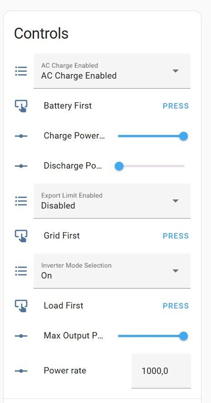

Hi, ik heb een Growatt MOD 8000TL3-XH + ARK15.2 en (nog) geen smart meter.
BMS mode staat nu op Battery first.
Momenteel niet veel zon dus batterij laad met 1kw op.
Het gekke is dat zelfs wanneer is AC charge enabled aan zet de batterij niet sneller wil laden. Eerder op de dag "vulde" AC grid nog aan tot ~3KW, iets beter maar ik had verwacht met volle 7,5kw te kunnen laden.
Is er een relatie met de hoeveelheid beschikbare zon?
Is er een max AC charge?
Zit er ergens een check op de smart meter?
Heb je export limit aan staan? Het lijkt er op dat dan grid charge het niet doet, had laatst volgens mij ook zoiets..

Opgelost. Full power charge via AC werkt prima tot SOC=90%. Vanaf dat moment gaat blijkbaar de rem er op.
Lijkt me ook wel logisch.
Ik stuur de batterij direct aan via modbus en esphome dus kan zelf charge/discharge speed limiteren.

firecaps30 schreef op maandag 9 juni 2025 @ 20:15:
Is het ook mogelijk om in de standaard load first modus een tijdvak - bijvoorbeeld tussen 10:00-14:00 - in te stellen dat de accu niet ontlaadt?
Zodat ik de accu lading vast kan houden tot daarna.
Ja, dan moet je de discharge rate op 0 zetten, dan zal hij niet ontladen.
Zelfde truukje kun je met de charge rate doen.
Zit onder de optie battery in de Shinephone settings van je omvormer:
Afbeeldingslocatie: https://tweakers.net/i/aP7ohc5zFYKMSf5ICb_EtMFMqko=/x800/filters:strip_icc():strip_exif()/f/image/VCIqxYkYqUmPtXKAurxAXDJx.jpg?f=fotoalbum_large
Nog een voordeel van deze methode is volgens mij dat de charge en discharge rate niet worden opgeslagen dus geen EEPROM schrijfactie nodig hebben, maar pin me daar niet op vast!
Sommige instellingen zijn volatile dus weg na een herstart (dus niet in de EEPROM) de rest is wel vast dus gaat de EEPROM in.
[ Voor 15% gewijzigd door MuadDib007 op 10-06-2025 07:38 ]

Er is nog een tweede manier om het schema uit te zetten en dat is via de ShinePhone app
Zoals hij nu er in staat bij mij is hij uitgeschakeld:
