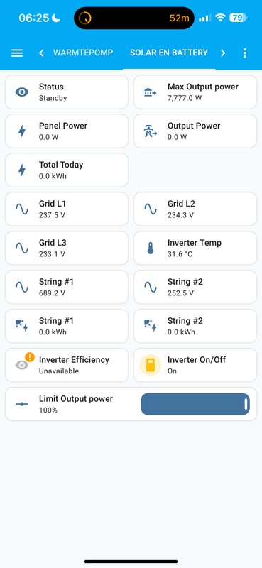

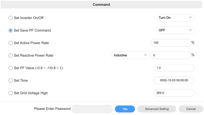

Ik wil ivm de negatieve stroomprijs op die momenten mijn omvormers softwarematig uitzetten of het vermogen beperken. Dit kan online als ik het wachtwoord van de installateur heb. Via Google kom ik op 123456789 en het wachtwoord op het doosje van de stick bij CC maar beide werkt niet. Is dit wachtwoord per omvormer anders en alleen bij de installateur zelf op te vragen?
  • Tinusvolkel
  • Laatst online: 13-11 15:01
GoEV6 schreef op donderdag 1 mei 2025 @ 09:40:
Vandaag is ie growatt20250501, maar morgen niet meer :)
Haha dank werkt 👌

Erik1805 schreef op zaterdag 10 mei 2025 @ 13:39:
Ik heb een Growatt 1000S omvormer. Is deze ook uit te schakelen? Dit ivm negatieve prijs bij dynamische contract.
Ik heb volgens mij een 3000s en kan hem uitzetten via de webinterface

GoEV6 schreef op zaterdag 10 mei 2025 @ 17:17:
Kun je daar eens een screenshot van delen?
Growatt MOD10KTL3-XHBP met 30 kWh APX HV en 8,3 kW Solar, BLIQ, Remeha Elga Ace 4kW, Atlantic Explorer V4 200LC. Aux Wifi modules, Bluetooth Proxy's, Tablets en ESPSomfy-RTS voor Home Assistant: Webshop
  • GoEV6
  • Laatst online: 21:51
MuadDib007 schreef op zaterdag 10 mei 2025 @ 19:43:
Afbeeldingslocatie: https://tweakers.net/i/ztcxON2uPeyeDdFBi6YcqPzuU8A=/800x/filters:strip_exif()/f/image/r8HaDDsYv8A8gO3J0P7VS9tA.png?f=fotoalbum_large
  • MuadDib007
  • Laatst online: 21:27
MuadDib007
Smart Home Enthousiast
Aah, dan voer je via het Growatt platform onderwater een Modbus commando uit.
Dat is een veilige handmatige methode.
@Erik1805 kun je met handmatige oplossingen uit de voeten?
Of wil je het automatiseren?
  • Erik1805
  • Laatst online: 00:53
MuadDib007 schreef op zaterdag 10 mei 2025 @ 20:31:
Handmatig is prima. Hoe doe ik dat dan?

Productie wil ik graag uit bij negatieve stroomprijs bij een dynamische contract.

Ik heb de 7000TL3-S omvormer, 5 jaar oud. Kan ik deze ook handmatig uitzetten in de ShinePhone app?
Mogelijkheden in de app. Dan actief vermogen instellen op 0?

Erik1805 schreef op zondag 11 mei 2025 @ 09:57:
Dat doet hij dan ook, hij limiteert op het niveau dat jij in stelt, maar de omvormer "uit" zetten lijkt ook te werken.
Vandaag zelf even gedaan met mijn omvormer.
Zometeen weer opstarten.

Bijzonder genoeg mis ik die optie bij mijn MOD8000TL3-X ondanks dat die export limitation ondersteunt.
Mocht je de optie niet via Shinephone terugvinden kun je eens kijken of je die wellicht via Modbus kunt instellen.
De Modbus registers kun je ook aanpassen via de website van growatt (server.growatt.com) als ik me niet vergis bij de instellingen van je inverter en dan bij geavanceerd.

Idd in ShinePhone die optie, maar helaas geen effect. Morgen eens proberen via server.growatt.com.
Thanks voor de tip en het meedenken!
