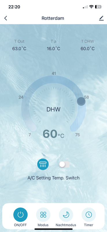

Remco_1981 schreef op maandag 24 november 2025 @ 10:59:
Zitten er ook mede EGO-eigenaren in dit forum die hun ervaring willen delen? Ik heb de mijne in mei laten plaatsen, in de zomer met alleen douchen was het feest, dagelijks de WP in de middag uurtje inschakelen en zowel 's avonds (kinderen) en 's ochtends (wijzelf) douchen was geen probleem.
Maar toen kwam de koud en moest er verwarmd worden, en daar gaat het helaas mis. Het vermoede is dat dit te maken heeft met de mengverdeler van de vloerverwarming van de badkamer (die zit vlak bij de WP).
Wat ik alleen niet begrijp is waarom ik de WP niet meer zijn best zie doen, ik heb sinds kort de WP op een andere groep zitten en kan daardoor het stroomverbruik van die groep via HA monitoren. Daarbij die ik, naast elk uur een defrost, dat het stroom verbruik gedurende de dag afloopt van 1kwh naar 0,8kwh terwijl de temperatuur blijft hangen op 30 graden in plaats van de ingestelde 60 graden. [Afbeelding]
Je blijheid van het zomerdag verbruik van 1 kWh herken ik wel, had ik ook. *knip* laat dat
De EGO heeft andere regeling dan wat men hier gewoon is.
Jij hebt hetzelfde als wat ik had bij de eerste keer verwarmen. Daar ben ik blij mee. Ik ga je proberen te helpen.
Afbeeldingslocatie: https://tweakers.net/i/adR7bjr_6w3RsztrGP_gHepqb9o=/x800/filters:strip_exif()/f/image/zucMoMEG7bj3Pxode5a9e6nH.png?f=fotoalbum_large

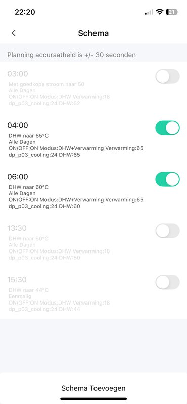

De DHW draait in de winter bij mij op 60°C. De T out is de cv water temperatuur. Die stel je hier in.
Afbeeldingslocatie: https://tweakers.net/i/x63UYnGkGzF2VnKnassEkPGzCUo=/x800/filters:strip_exif()/f/image/J3vVEj1iAFMGIhuWbQfDfUvW.png?f=fotoalbum_large
Check ff waar je die 65/3° instelt. Verwarming 65°C. Zo staat het bij mij met conventionele radiatoren. Ben er nog mee aan het spelen. Toen er nachtvorst was liet ik ‘m dus ‘s nachts doordraaien, nu al niet meer. De truc is om je DHW water je cv-water te laten voor-verwarmen. Die moeten niet te ver uit elkaar liggen, 2-3° lager is ideaal volgens mij.
Standaard settings zijn: De e-boosters gaan pas bij -15°C aan. Gaan nu 5 min aan bij defrosten. Beide waardes kun je aanpassen. Maar zou ik niet doen. Bij mij nog nooit defrosten geweest.
Jij draait nu alleen over je DHW vat, en WP warmt alleen je vat op. T out moet je iets hoger zetten dan DHW, anders hinkel je EGO ipv rennen. Dat verklaar ook het defrosten en je koude douche water. Ik had precies hetzelfde. Een van de 200 parameters had ik ook zonder het te realiseren verkeerd gezet. Denk dat jij dat ook hebt.
Als je d’r niet uitkomt ff de uitvinder zelf, Emile app’n, kan die in je systeem kijken en eea corrigeren en adviseren. Met <800 m3 gas moeten de boosters bij dit weer nog uit kunnen blijven lijkt me. Weet je zeker dat je die aangezet hebt? Die zitten bij mij achter een beveiligde pincode.
Zie je ook Ta? De temperatuur van de aangezogen lucht. Die moet ver van de buitenlucht temperatuur liggen, anders doet je mechanische afzuiging te weinig.

  • rooiekool
  • Laatst online: 20:53
Afbeeldingslocatie: https://tweakers.net/i/YdL_xWPBGzpxLHZoO7MZctBt0aA=/x800/filters:strip_icc():strip_exif()/f/image/WrzcR2A9yzehyzW3iqLbE9OA.jpg?f=fotoalbum_large
Afbeeldingslocatie: https://tweakers.net/i/ULEdLvQqrrJXpOApazTBO3bneQE=/x800/filters:strip_icc():strip_exif()/f/image/kg4hBg37l2CbJ5Fll9goX3jI.jpg?f=fotoalbum_large
Afbeeldingslocatie: https://tweakers.net/i/5lA89AcQ4r7RSqNvDi0HiDLjgHY=/x800/filters:strip_icc():strip_exif()/f/image/vez5c28xurwbHEtowThZU1e8.jpg?f=fotoalbum_large
Op de beurs in Den Bosch stond een unit met de schil eraf. In essentie komen de Vincent, Ben, Enzavu/Hotjet en ook warmtepompboilers allemaal op hetzelfde neer: vrij kleine verdamper waar de lucht doorheen moet.

  • Green frog
  • Registratie: April 2025
  • Laatst online: 19:40
Jullie missen een cruciaal bochtje, ondanks alle bespiegelingen en berekeningen.
Toen het buiten 0°C was, was de temperatuur van de aangezogen lucht (normale mechanische ventilatie met buiten lucht) 14°C.
Kan er niets anders van maken, en nee er is geen andere warmte bron.

Bijmengen met ventilatie lucht lijkt mij ook de sleutel tot een laag stroomverbruik.
Ik weet niet wat mijn warmtevraag is. Ik weet wel wat mijn stroomverbruik is door een HomeWizard.
Mijn cv-water staat op 54°C, de cv-pomp loopt alleen als er warmtevraag is. De gewenste na-draai tijd kun je instellen. Jouw 45°C is nog gunstiger.
Een hout kachel als aanvulling/alternatief lijkt me ideaal. Leuk, beetje prutsen met hout.
De tank wordt bij dit weer tijdens ‘goedkope dynamische stroomtijden’ naar 70°C verwarmd door de WP. Efficiënt en langzaam dus, die wordt gedurende de uren erna, benut voor cv-water verwarmen tot de ingestelde SWW-water temperatuur bereikt is.
