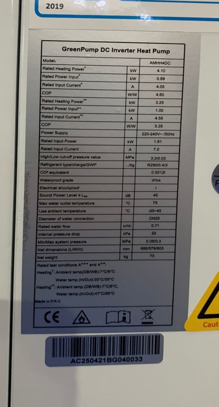

Perpetuum mobiles bestaan niet, meer dan 4KW gaat deze machine niet maken. Als dat niet voldoende is moeten je 9KW backup heaters het werk opknappen. Voor een grote woning die meer dan 4KW nodig heeft vind ik dat crimineel tov het stroomnet, heb je er een houtkachel bij zoals GreenFrog dan kan het prima.
Ik veroordeel de machine niet, maar de marketing waarmee het ding verkocht wordt.

4.1 kW is ook best veel. Maar de machine maakt niet 4.1 kW, maar ongeveer 1 kW en kan die samen met 3 kW van de bron rondpompen. Als je bron energetisch (dus niet volume) 50% binnenlucht is en 50% buitenlucht, dan warmt je huis met maar 2.5 kW op.Stefannn schreef op zondag 26 juli 2026 @ 18:13:

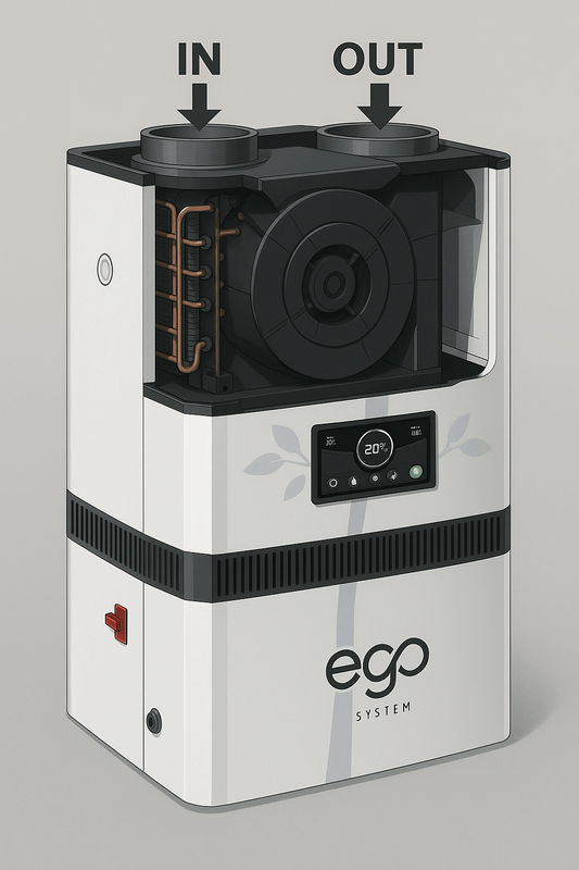

Haalt hij ook binnenlucht op?
Ik dacht aanzuigen en uitblazen van buitenlucht?
Het is toch gewoon de lucht aan & afvoer van de cv?

Je hebt een buis waar lucht naarbinnen wordt getrokken, daarop sluit je met een T-stuk de afvoer van je mechanische ventilatie aan.Stefannn schreef op zondag 26 juli 2026 @ 20:54:
Dat had ik zo begrepen. Maar misschien heb ik het helemaal mis.
Vervolgens gaat die lucht door de warmtepomp, wordt afgekoeld tot lage temperaturen en gaat dan via een tweede buis weer naar buiten.
Zonder toevoer vanaf mechanische ventilatie haalt dit apparaat de 4KW niet.
Ja, dat klopt. Maar zonder WP zou je die lucht als warmteverlies hebben. Het verschil tussen 2.5 kW en -1.5 kW is dan wel 4 kW, maar je huis warmt dus maar 2.5 kW op i.p.v. 1.5 kW af te koelen. In dit voorbeeld dan.busscherski schreef op zondag 26 juli 2026 @ 19:23:

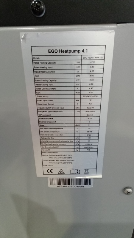

De specs stellen alleen A7W35, terwijl er geadverteerd wordt met bijbehorende COP en dan claimen dat het ding 75 graden levert. Ding zal het kunnen leveren, maar niet met de geadverteerde COP en ook geen 4.1KW.
Als EGO deze gegevens ter beschikking stelt vallen ze door de mand, het past niet bij hun marketing dus delen ze die info niet.

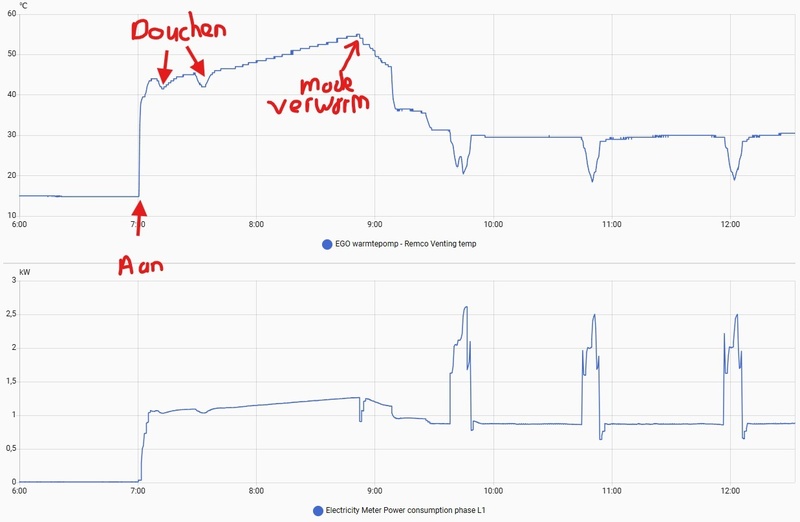

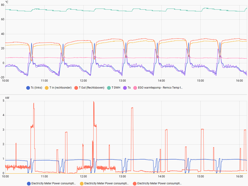

En ja, het zal positieve invloed hebben maar defrosts voorkomen doet het idd niet: Remco_1981 in "Ego Warmtepompen"
Grafiekjes laten duidelijk de dipjes van de defrosts zien.
Oei, elk uur ontdooien met booster_JGC_ schreef op maandag 27 juli 2026 @ 15:14:
In die screenshot zie je een warmtepomp die met -2 de temperatuur niet hoger dan 30 graden krijgt omdat alle opgewekte warmte direct wordt afgenomen door de vloerverwarming. Die pomp draait daar op zijn max en dan is zoveel defrosts ook niet gek.
Toen ik mijn aurea op 1200W had draaien afgelopen winter bij -2 kon ik 40 minuten stoken en 15 minuten defrosten. Ik heb geen booster dus had lange defrosts en kreeg de keet niet meer warm. Moest toen de CV ketel even 10 minuten mee laten stoken om het proces te doorbreken.

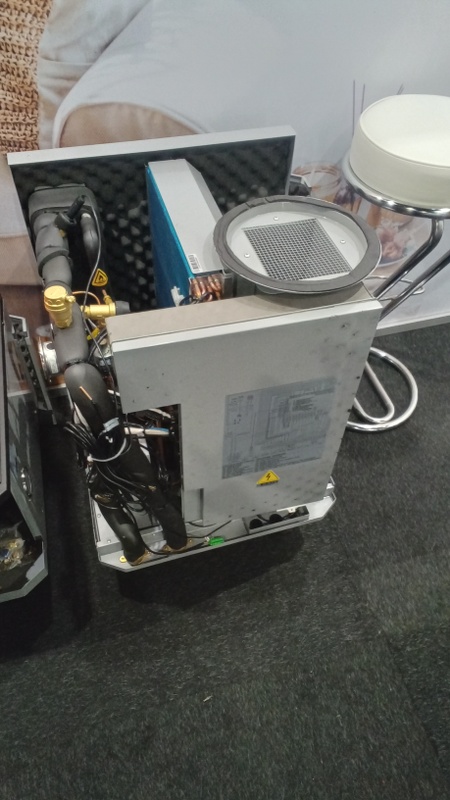

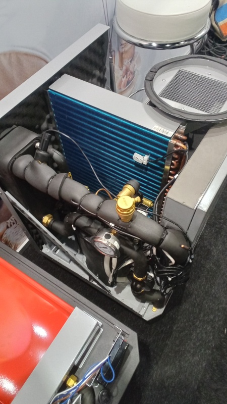

Klopt: De "Master heat 4DC-R290" van Aircal Heat Pump Ltd., Nansha, Guangzhou, China. Vind de verschillen:_JGC_ schreef op maandag 5 oktober 2026 @ 16:23:
@TheRealFreekZe hebben de warmtepomp kant en klaar uit China gevist
:strip_exif()/f/image/acjcwGhglftGHm3b9gpfs56O.png?f=user_large)
:strip_exif()/f/image/IyUIBC67Rgh241Ue0aAbgMqg.png?f=user_large)

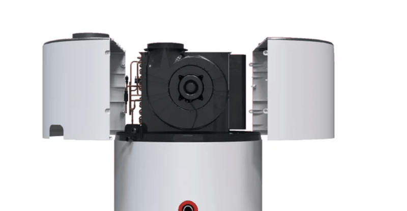

De sectie onder de warmtepomp (de 'Eco Booster') zullen ze zelf hebben bedacht (want waarom anders een octrooi indienen). Nergens valt uit af te leiden wie dit deel bouwt. Als het VDL was, zouden ze het wel van daken schreeuwen. Dus vermoedelijk bouwt Aircal Heat Pump Ltd deze ook. Wees daar gewoon eerlijk over en houdt de boel niet voor gek.
Overigens zijn inmiddels octrooien zowel in Europa als de VS verleend. Dat is een onafhankelijke indicatie dat het concept inventief is.
Of je het moet willen is een tweede. Want zoals al vaak is gezegd zou het elektriciteitsnet op een koude dag door z'n hoeven gaan als zulke systemen populair worden.

Bijzonder al die verschillende afbeeldingen op de ego website.
een kleine cascade unit
een grote cascade unit
zelfs een afbeelding met een grotere booster onder de hoofdunit
en het onmogelijke AI gegenereerde plaatje van de installatie. Zelfs de logos kloppen niet meer
