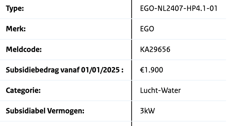

Zit toch een aardig verschil in het vermogen:
Afbeeldingslocatie: https://tweakers.net/i/_hDVVBMZhcVKwFnFXuNV9hNJyeY=/800x/filters:strip_exif()/f/image/Y96MsvKcOWXyS9HhO1EK2epu.png?f=fotoalbum_large
Afbeeldingslocatie: https://tweakers.net/i/uTufNbqkXahRND9_YLevcrbNiW0=/800x/filters:strip_exif()/f/image/K8HSSuRYHgQX4KRQG13rDaBT.png?f=fotoalbum_large
11.635 Wp Solar edge. 7kW Lucht-water, 5kW Daikin Lucht-Lucht, lucht WTW, Volvo V60 T6 plugin, Home Assistant
  • Proton_
  • Laatst online: 11-09 19:38
Proton_
Team Welles
Er is ook een KA27351 NIBE S735-4 die dichterbij Ego komt en die ook met 9 kW booster te krijgen is, maar ook van dat product zie ik het bestaansrecht niet; de 1fase variant heeft net zoveel subsidie maar is goedkoper en heeft lagere aansluitwaarde. En als je dat vermogen nodig hebt, koop je hopelijk de 7 kW variant waar een 9 kW booster meer in verhouding is.
Al met al zijn de Nibes geen voorbeeld of excuus voor de Ego :)
  • ice-T106
  • Laatst online: 20:47
Proton_ schreef op woensdag 17 september 2025 @ 16:49:
Ja en zelfs deze heeft volgens het RVO meer warmtepomp vermogen dan de Ego. (4kW ipv 3kW)

  • Green frog
  • Registratie: April 2025
  • Laatst online: 19:40
Afbeeldingslocatie: https://tweakers.net/i/NWIYXLCM5Ynb9pf6B5hWPyBhDRI=/x800/filters:strip_exif()/f/image/8xyxnGTPjbQHuR2gNUNHgHOX.png?f=fotoalbum_large
Afbeeldingslocatie: https://tweakers.net/i/lZr1HR-UWl2eYZROsIZno-TRrI0=/x800/filters:strip_exif()/f/image/LdVL41zmQ8QlaZaUwoC98hyc.png?f=fotoalbum_large
