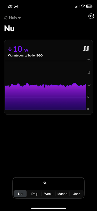

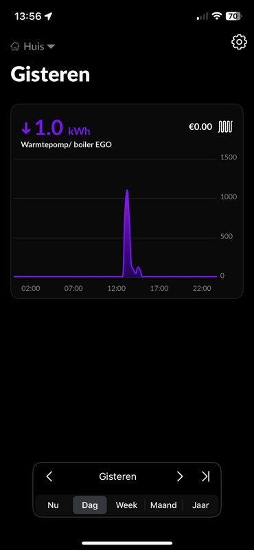

Kort beantwoord: de boosters worden in de zomer niet gebruikt tijdens het douchen. De temperatuur van het vat staat nu op 45°C, en dan kun je nog steeds de douche te warm zetten.

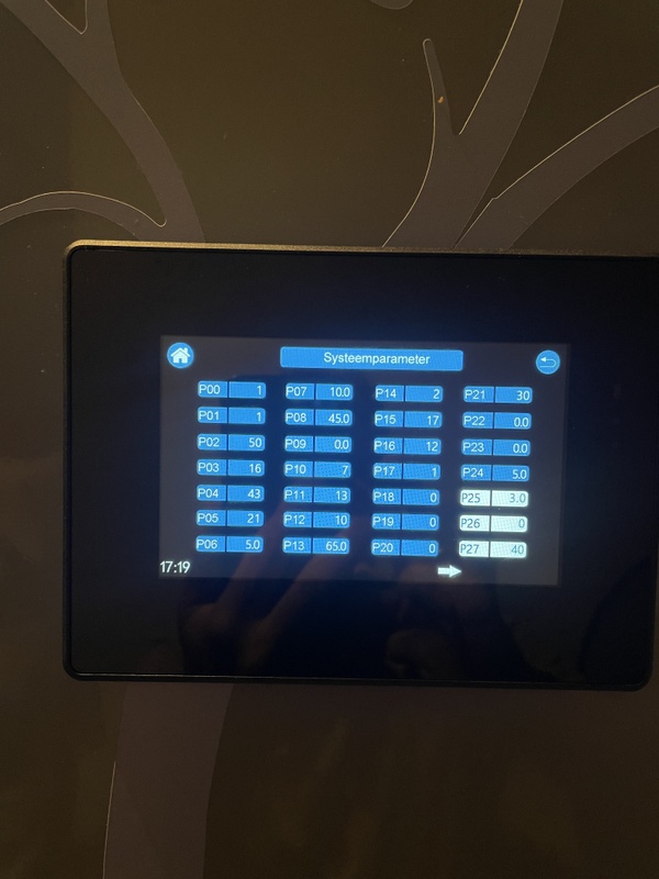

Wat uitgebreider. De warmte pomp heeft 266 parameters die je zelf kunt veranderen indien gewenst. Bij levering staan die allemaal in een bruikbare standaard stand. Voor de boosters is dat uit. Er werd bijgezegd ‘die kun je zo laten staan, die zijn bij mij thuis nog nooit nodig geweest’. De boosters hebben ook geen slider om ze aan te zetten, moet via de parameter setting.
Die boosters spelen, wellicht, hoogstens een rol in de winter bij het de-ice’n (of bij extreme weers-, of verbruikcondities). Maar je moet je realiseren dat de gehele unit niet buiten in de vrieskou staat te de-ice’n, en het warme buffervat ook een rol heeft, alsmede je verbruik. Ze voorspelden dat bij mij wellicht de boosters ook helemaal nooit aangaan. Ondertussen snap ik dat ze dat durven te voorspellen.
Ik ben echt verbaast hoe langzaam dat vat afkoelt. Ik ben nu dus de temperatuur van het vat stapje voor stapje aan het verlagen vanaf 60°C. Gisteren ging de warmtepomp ff aan toen die onder de 45°C kwam. Toen ‘ie weer uitging was ‘ie 47,5°C.
Ofwel, zelfs de warmtepomp staat hele dagen idle te zijn.

Controller merk zou ik niet weten. Zeg ‘ie zelf niet, en staat niet in de manual volgens mij. Ik ga de behuizing niet open schroeven voor de interne componenten of de achterkant van de controller.
Afbeeldingslocatie: https://tweakers.net/i/XWErOZ8_s2E6TMNxfHlViHLXTuE=/x800/filters:strip_icc():strip_exif()/f/image/Z68GwEbjgbiq0UliVuYHK7wV.jpg?f=fotoalbum_large
Dit is een van de pagina’s, eindeloze reeks. Ook nog error codes reeks.
Afbeeldingslocatie: https://tweakers.net/i/zLsC51nxxzjfUDaX96QnFj_G6sI=/x800/filters:strip_icc():strip_exif()/f/image/eou1rrpJHK3whtsbZAj4E57B.jpg?f=fotoalbum_large
En hoe dat op scherm eruit ziet.

Verdict na ‘n eerste periode.
Stroom verbruik als de unit idle is, bijna de complete dag, bedraagt circa 10 W.Afbeeldingslocatie: https://tweakers.net/i/juIPPwrgZBAaRiIe-4Zn82jLM84=/x800/filters:strip_exif()/f/image/fyImrRbFqm9NsrL9TjTqQVKM.png?f=fotoalbum_large
  • Green frog
  • Registratie: April 2025
  • Laatst online: 22:06
Als de warmtepomp eenmaal per dag het buffervat gaat oppiepen kost dat circa 1,2 kWh. Die stroom komt van mijn zonnepanelen die dat zelfs op bewolkte dag fluitend leveren. Maar je kan ook op die manier lage dynamische stroomprijzen benutten. Wanneer je die piek wilt hebben is prima stuurbaar door de aanwezigheid van de ‘blauwe accu’ en timers. Afbeeldingslocatie: https://tweakers.net/i/iGAyWvkqXzEcllpASTA3H0-9n5w=/x800/filters:strip_exif()/f/image/vunk0SdJQl2tzLqXrkGd7VVk.png?f=fotoalbum_large

10 W standby-verbruik vind ik best veel, het gaat richting 90 kWh per jaar. Eigenlijk vind ik alles boven de 1 W al veel. Een display met wat elektronica zou daar genoeg aan moeten hebben.
Welke temperatuur hoort bij die 1.2 kWh? Ik gebruik 's zomers voor een 150 L vat ongeveer 0.4 kWh om het water op 44 °C te houden.
Edit: alle verbruik in kWh is hier elektrisch :)
[ Voor 7% gewijzigd door Martin7182 op 01-08-2025 10:22 ]
  • Andrehj
Green frog schreef op woensdag 30 juli 2025 @ 20:59:
Stroom verbruik als de unit idle is, bijna de complete dag, bedraagt circa 10 W.[Afbeelding]
Dat is best netjes voor een warmtepomp. Mijn Mitsubishi zit gemiddeld rond de 27 W.

  • Green frog
Martin7182 schreef op donderdag 31 juli 2025 @ 10:29:
Je hebt gelijk, dat is van 40° naar 46°C. Ik wil een piek in de middag hebben. Begrijp dat jij het vat op constante temperatuur houd, ga ik ook ‘s proberen. Maar het verschil is enorm, dit vat zit energie technisch in de beste categorie. Ook afname is van belang, in mijn getal zitten drie douche beurten, eenmaal bad en een schoonmaak rondje.
Afbeeldingslocatie: https://tweakers.net/i/Id8Djk9aWI62e8OWbhbMg4qtAmY=/800x/filters:strip_icc():strip_exif()/f/image/ghfTYDwHsSDOds7q6xN4gM6H.jpg?f=fotoalbum_large

Vandaag niet zoveel tijd voor mijn mede tweakers, sorry daarvoor. Moet zo buiten de mannen helpen met het ingraven van de benodigde dedicated stroomkabel naar de elektriciteitscentrale om de winter door te komen, daarna naar vriend _JGC_ voor het ingraven van zijn transformator huisje. Hopelijk nog op tijd om een koptelefoon te kopen tegen het oorverdovende geluid door die te kleine pijpen.
Ik kan wel nogmaals bevestigen dat de curve met het dagverbruik van 1,2 kWh zo hoog was door 3 douche beurten, een bad gang en een schoonmaak rondje door het huis die dag. Hierbij een normale dag met twee douche beurten. Hierna stop ik met doorsturen want zie dat vele erdoor van slag raken.
Afbeeldingslocatie: https://tweakers.net/i/wg7IhGjdnBDqphfXTRxLdIV43z4=/x800/filters:strip_exif()/f/image/66hK3mH9LpvDN0LvydnkUIFC.png?f=fotoalbum_large
Misschien ook te verwarrend voor vele als ik meld dat ik me wel kan vinden in jullie inefficiënte beoordelingen van het systeem, niks slims aan. Want ik kan namelijk ook bevestigen dat in de warmtepomp links op mijn foto ook nog twee expansie tanken zitten, plus die veels te grote 270 liter horizontale buffervat die je ziet liggen en ook nog één expansievat die boven het buffervat hangt. Absurd, al die gekkigheid. Rommel.
Nu ga ik in mijn kleine poppenhuisje boven zitten huilen bij de meest efficiënte ventilatie lucht cv-water die er te koop is. Hoe kan TNO dat nou zo beoordelen. Als mijn tranen maar geen kortsluiting maken bij al die belachelijke boosters van de grote boze onbetrouwbare inductie leverancier. Lieve mede tweakers mag ik me bij jullie komen opwarmen van de winter als ik het koud heb?

Even rekenen; 3 douchebeurten en een bad is minstens 300 liter water. Daar heb je 14 kWh aan warmte voor nodig (o.b.v. delta-T 40 °C). Oftewel 3.5 kWh elektrisch (o.b.v. COP 4). Dit is nog zonder compensatie van warmteverlies.
Ik vermoed dat je "koudwater" aansluiting zit aangesloten via de stadsverwarming o.i.d. >:)

totaal:
  • 14,2 kWh (buiten unit) aan warm water.
  • 2 kWh (tower)
  • 9,8 kWh (Nibe)
Wanneer we geen extra boiler hebben is het 2-3kWh per dag aan warm water met 2,5 x douchen ongeveer.
Let op dat onze Electrische boiler een luxe ding is. Onze buiten en binnenunits staan en aardig stuk van het huis af en om snel warm water te hebben zit deze er tussen. (is een hotfill vanuit de WP)
En we hebben een dochter van vier die graag lang onder de douche speelt wanneer wij al klaar zijn.

Ik zal het nog een keer herhalen.
De Nibe S735-4 is technisch behoorlijk hetzelfde, die is al langer op de markt. Wat zeggen die wat een typisch zomer dagverbruik is?
Tweaker cmgs: “het totale energieverbruik van de WTP nu in de zomer typisch 1-2 kWh”
Tweaker knowbody: “koffiedik kijken, maar denk aan 2 kWh “
Prima dat jullie denken dat er met de EGO iets mis is, ik niet de correcte getallen zeg, of koud douche. Maar ik begrijp dat jullie denken dat al de Nibe tweakers ook niet douchen?!
Zelfs de 7 kW unit van hun heeft ook 160 mm dakdoorvoeren en wordt geroemd om het weinige geluid.
Dusss: Als je de pot met goud niet wil omdat je het goud zo vind blinken in de zon prima.
Jullie hebben blijkbaar je redenen gehad om andere keuzes te maken. Wees tevreden met wat je hebt staan. Dat is goed, maar stop met jezelf belachelijk te maken.
Alle hieronder, bedankt voor het bevestigen dat de EGO een top keuze is voor mij en kan zijn een heleboel anderen.

Green frog schreef op zondag 3 augustus 2025 @ 22:44:
Die verklaring is: dit is een moderner, efficiënter apparaat.
De verklaring is vooral de gemaakte keuzes die in de zomer gunstig uitvallen: hoge brontemperatuur zomerventilatie/buitenlucht, mogelijk laag ingestelde temperatuur van het buffervat, buffervat geplaatst op een zomers vaak relatief warme zolder, en misschien geen legionella-cyclus omdat het vat is aangesloten als een hygieneboiler.
Kun je de temperatuur van het buffervat en van de gebruikte lucht zien?
Doet het vat een legionella-cyclus en zoja, zit dat inbegrepen in de 1.2kWh/dag?
Een COP van minstens 8 lijkt me nu helemaal niet gek, en dan is 1.2kWh/dag zeker mogelijk. Bij 10W stand-by verbruik is dat ongeveer 1.0kWh/dag voor het opwarmen van het buffervat, en dat is heel netjes. Mijn netto verbruik voor warmwater in juli was 1.5kWh/dag en dat is verklaarbaar hoger door (1) relatief hoge boilertemperatuur 55C, (2) wekelijkse COP=1 legionella-cyclus, (3) iets hogere stilstandsverliezen boiler (beneden ipv zolder), en (4) verlies in waterleidingen tussen monoblock en boiler.
Veel belangrijker wordt het verbruik in de winter natuurlijk.

@arnoldniessen, maar kun jij met 1.5 kWh ook 3× douchen, 1× in bad, warm water maken voor een schoonmaak rondje door het huis en compenseren voor een etmaal stilstandverlies meegerekend?
[ Voor 4% gewijzigd door Martin7182 op 05-08-2025 08:49 ]
  • arnoldniessen
  • Laatst online: 02:06
Martin7182 schreef op dinsdag 5 augustus 2025 @ 08:47:
Dat is wel voor 3 personen en stilstandsverlies maar zonder bad inderdaad. Als warmtepompboiler is de Ego in de zomer blijkbaar wel efficient, en dat is ook logisch.

Een eenvoudige sanity check is om een dag met veel SWW gebruik te vergelijken met eentje met weinig/geen SWW gebruik. En inderdaad checken of de tellers van de stadsverwarming daadwerkelijk stilstaan :)
@Green frog kan je de natuurkunde volgen die stelt dat 300 liter SWW ongeveer 14 kWh thermisch kost?
En begrijp je dat de Carnot limiet echt een heel harde grens is, waarbij je heel blij mag zijn als je daar 60% van haalt?
Een verklaring zit dus eerder in een korte spaardouche + halfvol klein bad vlak na een antilegionelladag dan in een wonderapparaat :)
Maar als de nieuwsgierigheid er niet is om de onwaarschijnlijke cijfers te verklaren, dan houdt het op en heeft het geen enkele zin om hier getallen te posten.
(Persoonlijk kom ik op een badderdag niet onder de 1.8 kWh, meestal 2 kWh+ en dan heb ik nog een dwtw ook)
