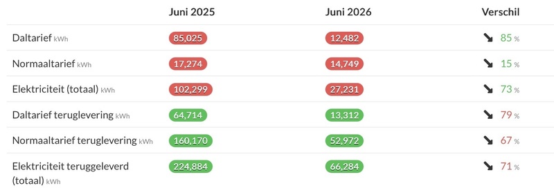

hoevenpe schreef op maandag 20 juli 2026 @ 09:13:
Wie zonnepanelen heeft kan met een grofweg 5 kWh stekkerbatterij zelfconsumptie behoorlijk opkrikken, daarboven wordt de businesscase gewoon lastig.

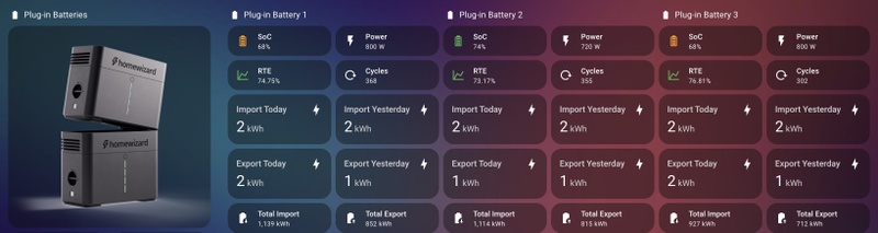

Ligt aan je opwek en gebruik. Ik heb nu 3300Wp liggen op ZW en 7.5kWh aan HW PiBs (3 stuks dus). Mijn zelfconsumptie lag in juni boven de 85%. Als de zon echt de hele dag goed schijnt daalt dat percentage, omdat de PiBs het overschot niet meer kunnen opnemen (>2400W of PiBs op een gegeven moment vroeg vol). En ja, 3 volle PiBs krijg ik ook leeg voor de volgende ochtend de opwek weer begint, zelfs zonder in de avond de airco aan te zetten.
Robert Elsinga =8-) | IT security, Scouting, zendamateur (PC5E, WC5E) | www.elsinga.net/robert, www.pc5e.nl

elsinga schreef op maandag 20 juli 2026 @ 13:27:
Hangt er wel vanaf hoe je zelfconsumptie definieert ?
Hoe ik het bekijk (Home Assistant doet het ook zo dus er moet iets van waar zijn)
Totaal verbruik van je huis bekijken en hoeveel je van het net hebt moeten halen.
1- (import van net / totaal verbruik)
Ik heb 2 PiB's en voor juni zat ik aan 89% met die berekening. Typisch tussen de 10-15kWh verbruik per dag.
Dus slechts 11% van mijn verbruik heb ik van het net moeten halen. Al de rest kwam van het dak (ook 3300Wp maar omvormer die stopt op 3000W).
[ Voor 17% gewijzigd door Holvoetn op 20-07-2026 13:57 ]

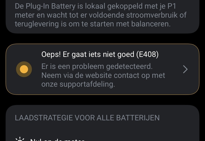

Sorry voor de rant, maar ik baal hier echt even flink van.
September 2025 worden er 2 batterijen geleverd na een half jaar wachten. Januari 2026 allebei de batterijen in dezelfde week kapot met verschillende E1xx, E3xx en E4xx fouten. Maand moeten wachten en half februari 2 nieuwe batterijen gekregen.
Vandaag batterij nummer 1 in E126 storing. Liep er toevallig langs want uiteraard geen melding in de app. Mijn vertrouwen in Homewizard is dalende moet ik bekennen.. (einde rant)

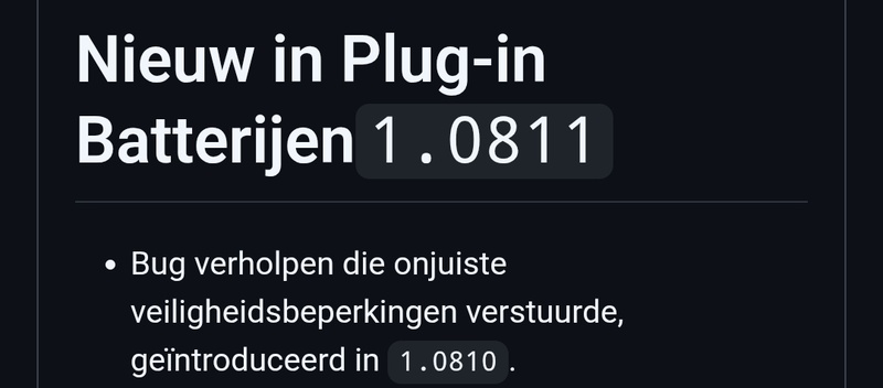

Bugje uit 1.0810 beta versie gehaald. Nieuwe beta 1.0811. TS wordt aangepast.
Afbeeldingslocatie: https://tweakers.net/i/jpFH67G7p8cWC19BfFyRrYxjKXU=/800x/filters:strip_icc():strip_exif()/f/image/zsSQtb2mEZDMglxA2ePr9K4I.jpg?f=fotoalbum_large
[ Voor 21% gewijzigd door Devke op 21-07-2026 16:36 ]

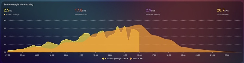

Uiteraard doet homewizard met hun slimladen optie ook dit soort berekeningen toch leek me het leuk dit ook te doen en zo beetje te toetsen of de voorspelling klopt. (het blijven voorspellingen natuurlijk).
Afbeeldingslocatie: https://tweakers.net/i/fIGz3Y1GdmIJoentuxJeFAMQAkk=/fit-in/4000x4000/filters:no_upscale():strip_exif()/f/image/zAldqWA0xhiWmmnVdqHyQcD1.png?f=user_large
Na wat iteraties en tweaken heb ik een script in elkaar gezet om een zonne-energie voorspelling direct in Home Assistant te tonen.
In plaats van afhankelijk te zijn van (soms gelimiteerde) diensten zoals Solcast of Forecast.Solar, trekt dit script de data helemaal gratis en lokaal via de Open-Meteo API. Alle berekeningen worden on-the-fly gedaan in een ApexCharts-card met JavaScript.
Wat doet dit script?
  1. Oriëntatie & Helling: Gebruikt global_tilted_irradiance in plaats van vlakke straling, zodat hij precies weet hoeveel zon er op jouw specifieke dakhoek valt.
  2. Eigen Cloud Cover correctie: Standaard rekenen weermodellen bewolking te zwaar door (moderne N-type panelen presteren prima bij diffuus licht). Met een eigen variabele finetune je hoeveel vermogen er overblijft bij een gesloten wolkendek.
  3. Slimme Badges: Berekent "Verwacht Tot Nu", "Resterend Vandaag" en "Totaal Vandaag".
  4. Buffer voor het lopende uur: Er zit een +1 uur buffer in verwerkt zodat de voorspelling van het huidige uur direct meetelt in de "Verwacht Tot Nu" badge, in plaats van dat deze pas verspringt als het uur voorbij is.
Ook proberen?

crryp schreef op woensdag 22 juli 2026 @ 13:07:
Welk model gebruik je? Ik heb deze api ook even getest en mij valt op dat het duitse model 'dwd_icon_eu' een beter resultaat geeft dan het default model.
https://solar.bigroses.net, https://quatt.bigroses.net/
  • crryp
  • Laatst online: 23:07
Ferdinand Oeinck schreef op woensdag 22 juli 2026 @ 16:36:
Ik gebruikte de default zal deze is proberen &models=icon_eu
Thnx voor de tip.

crryp schreef op woensdag 22 juli 2026 @ 16:39:
Thnx voor de tip.
Heb trouwens een helper gemaakt nu die die wolkenfactor kan instellen scheelt hoop aanpassen elke x
Ik zet de wolken factor op 0.
De eerste link hieronder kun je solcast en openmeteo (dwd_icon_eu) samen zien. Openmeteo heeft punten elk uur.
Thnx voor de tip.

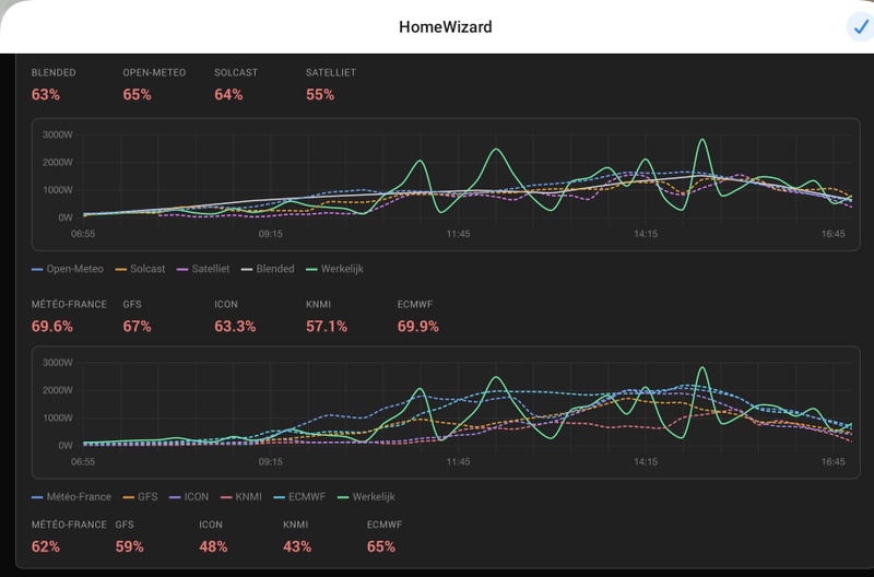

Ik gebruik dezelfde techniek voor de Homewizard app voor Homey.
Icon is best ok gemiddeld gezien. Voor de Homewizard app gebruik ik zelfs een ensemble van 5 modellen (gfs, ecmwf, meteo-france, icon, harmonie=knmi). Ik maak van deze 5 dan een "blend" met een gewogen gemiddelde waardoor bepaalde modellen een hogere percentage krijgen in de blend. Vandaag met regen zie dat ECMWF en METEO-FRANCE het iets beter doen dan bijv KNMI/Harmonie.
Maar met half bewolkte dagen hebben alle modellen moeite.
Afbeeldingslocatie: https://tweakers.net/i/OaZkhymVMOKgQVXm1mYn42PQtQQ=/800x/filters:strip_icc():strip_exif()/f/image/lHK7IzmsC6q0J8srJpzqhaFp.jpg?f=fotoalbum_large

  - entity: sun.sun
    unit: kWh
    show:
      in_chart: false
      in_header: true
    data_generator: >
      const res = await fetch('https://api.open-meteo.com/v1/forecast?latitude=JOUW_LATITUDE&longitude=JOUW_LONGITUDE&hourly=global_tilted_irradiance,cloud_cover&tilt=JOUW_DAKHELLING&azimuth=JOUW_AZIMUTH&timezone=Europe/Amsterdam&forecast_days=2');
      const json = await res.json();
      const startOfToday = new Date().setHours(0, 0, 0, 0);
      const endOfToday = new Date().setHours(23, 59, 59, 999);
      let totalKwh = 0;
      json.hourly.time.forEach((time, i) => {
        const timestamp = new Date(time).getTime();
        if (timestamp >= startOfToday && timestamp <= endOfToday) {
          const clouds = json.hourly.cloud_cover[i] || 0;
          const cloudFactor = 1 - ((clouds / 100) * JOUW_BEWOLKINGSFACTOR);
          const kw = ((json.hourly.global_tilted_irradiance[i] / 1000) * JOUW_SYSTEEM_KWP) * cloudFactor;
          totalKwh += kw;
      return [[new Date().getTime(), parseFloat(totalKwh.toFixed(1))]];
Super! Dank voor het delen.
Nog een beetje verder gefinetuned, met de lijn erbij van de huidige opbrengst tot nu toe.
Afbeeldingslocatie: https://tweakers.net/i/r7N4J1Xv7QBEGk42PCOnB5-Orh4=/fit-in/4000x4000/filters:no_upscale():strip_exif()/f/image/cKF12ZaxSOgBAGMbjyQEK0Iq.png?f=user_large
Met JOUW_BEWOLKINGSFACTOR = 0 komt het mooi in de buurt van de werkelijke opbrengst. Met de waarde 0.50 of een getal wat daar in de buurt zat, kwam de te verwachten opbrengst structureel te laag uit. Mogelijk dat de data van Open-Meteo hier al rekening mee houdt?

Kwandoerie schreef op donderdag 23 juli 2026 @ 12:18:
Ik ben er zelf ook nog mee aan het spelen en had toevallig ook al dit toegepast inmiddels haha, daarbij heb ik ook begin en eind dit uur gedaan (gaf me een beter beeld).
Ik heb zelf nu de factor ook op 0 staan want idd volgens mij houd het model er zelf ook al rekening mee. (we blijven fine tunen).
Afbeeldingslocatie: https://tweakers.net/i/8zIv4KkvaI9BagEU6rVbnmzYWCY=/fit-in/4000x4000/filters:no_upscale():strip_exif()/f/image/CwlEuSmPzDuqsLTg1FfeWVnu.png?f=user_large
Homeassistant, 3x HW battery, PV 4440WP Solis inverter, 5x Daikin Aircos, Peblar business, Tesla model Y AWD

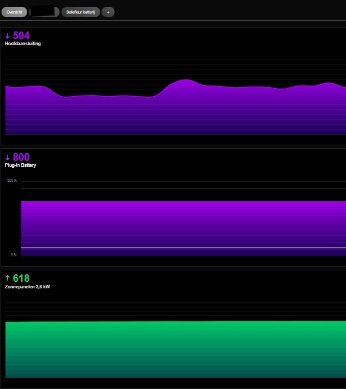

crryp schreef op donderdag 23 juli 2026 @ 12:36:
Zeker leuk om mee te spelen en zo de Plug-In Batteries wellicht beter timen. Is er een manier om meerdere azimuth op geven? Ik heb namelijk 3380Wp op zuid, 1125Wp op oost en 650ishWp op west.
Afbeeldingslocatie: https://tweakers.net/i/Gja4DfPIZI_7jtR8fNwe0RusxTo=/800x/filters:strip_icc():strip_exif()/f/image/yVBXi7nGgiRfeR5JLGR0hZSu.jpg?f=fotoalbum_large
De Plug-In Batteries tjurken lekker door.
Afbeeldingslocatie: https://tweakers.net/i/_UY61B2XZCT1m5m-W2gyQHsoZ1w=/800x/filters:strip_icc():strip_exif()/f/image/yoZn7AmrJ6uCadqBLMv1u0Qp.jpg?f=fotoalbum_large
EV VW ID.4 77 kWh | EV VW e-UP! 32kWh | 3,38 kWp SolarEdge SE3000 | Oost 3x375 Jinko Solar 2x325W Technaxx | Drie HomeWizard PiBs | LG 3,5 kW Standaard Plus | 100L QH Boiler

Here we go again... Jaar geleden andere batterij gekregen, omdat eerste serie buggy was. Gisterenavond stond hij ineens te knipperen, na jaar probleemloos werken.

chantalcoolsma schreef op vrijdag 24 juli 2026 @ 07:29:
  • E404 tot E440 & E463 tot E499: Algemene BMS-storing. Start de batterij opnieuw zoals hierboven. Is het probleem terugkerend, neem dan contact met ons op.
Restarten lijkt me stap 1 :)
  • chantalcoolsma
  • Laatst online: 04:46
crryp schreef op vrijdag 24 juli 2026 @ 07:58:
Meerdere keren gedaan. Vanmorgen half uur uitgezet. Daarna leek hij weer te werken, maar 10 min later weer zelfde euvel.
“Geeft niet, ik struikel ook weleens over mijn draadloze netwerk”
  • crryp
chantalcoolsma schreef op vrijdag 24 juli 2026 @ 08:11:
Mm heb altijd gelezen 45 min uit geeft een full reset. Zou dat nog proberen en daarna nog x fabrieks instellingen wellicht?
  • Sepio
  • Laatst online: 22-09 17:35
Je zou nog een volledige reset kunnen doen. 10 seconden de knop indrukken tot hij wit gaat knipperen. (Na 5 seconden gaat hij blauw knipperen, dat is wifi reset, gewoon blijven indrukken).
Hierna is de accu gereset. Via de app kun je hem daarna opnieuw koppelen via “opnieuw verbinden”. Dan knop op accu weer 5 sec indrukken tot hij blauw gaat knipperen en de app zou de accu weer moeten kunnen instellen qua wifi.

Sepio schreef op vrijdag 24 juli 2026 @ 08:20:
Vanavond even proberen. Thanks.

  • crryp
Ook proberen?
Kopieer de onderstaande code naar een nieuwe ApexCharts kaart in Home Assistant. Gebruik Ctrl+F (of Cmd+F) en vervang de volgende variabelen door jouw eigen waarden:
  • JOUW_LATITUDE -> Je breedtegraad (bijv. 52.12345)
  • JOUW_LONGITUDE -> Je lengtegraad (bijv. 5.12345)
  • JOUW_DAKHELLING -> De helling van je dak in graden (bijv. 33)
  • JOUW_AZIMUTH -> De oriëntatie van je dak (Zuid = 0, Oost = -90, West = 90. Bijv. -45 voor Zuidoost).
  • JOUW_SYSTEEM_KWP -> Het totale piekvermogen van je systeem in kW (Let op: gebruik een punt, bijv. 4.44).
  • JOUW_BEWOLKINGSFACTOR -> Start met 0.55. Dit betekent dat bij 100% bewolking er nog 45% van de theoretische opbrengst overblijft (1 - 0.55). Komt je voorspelling structureel te hoog uit? Verhoog dit dan naar bijv. 0.60. Te laag? Verlaag naar 0.50.

Ik heb er nog een iteratie overheen gegooid, de conclusie dat de cloud factor een ding is klopt niet deze zit al verwerkt in het model. Hij zit er nog wel in maar staat bij mij nu op 0
Uiteraard hebben we wel te maken met DC/AC omzet verliezen deze heb ik nu toegepast in mijn geval 12 procent. Echter alleen in de verwacht headers, gezien de grafiek voorspelt voor omzetten.
Ook is nu de huidige opbrengst te volgen, begin dit uur veracht, eind dit uur verwacht, echte opbrengst en totaal verwacht vandaag.
Doe er je voordeel mee :)
Afbeeldingslocatie: https://tweakers.net/i/6K7PtZ6hc3KpT4ejcZKNP7TugDs=/fit-in/4000x4000/filters:no_upscale():strip_exif()/f/image/tC3K4f6Sgm15piJhqdz9Y9cX.png?f=user_large
zoals je ziet doet die het vandaag best wel aardig!

Sepio schreef op zaterdag 25 juli 2026 @ 11:19:
Zijn ze nog wel online qua wifi?
Als je dit echt wil weten (en dat wil je in de situatie zoals ik die lees) dan moet je in je router cq access point kijken in de lijst met netwerkapparaten of je de batterij(en) ziet. Als je ze ziet, kun je IP adres pingen. Of je het IP adres ziet en of je ze wel/niet kunt pingen is nuttige info voor het verdere troubleshoot-proces.
Als acties als een hard reset niet helpen dan ben ik bang dat het ruzie maken wordt met de - haalt diep adem - chatbot van HomeWizard. Dat wens ik niemand toe maar ik denk dat je daarop uit gaat komen.
Op advies van HA batterij 45 minuten uitgezet. Dat is een reset. Lijkt nu weer goed te werken. 👍🏻
  • crryp
chantalcoolsma schreef op zaterdag 25 juli 2026 @ 13:24:
Dat had ik toch gecomment haha!

crryp schreef op vrijdag 24 juli 2026 @ 08:13:
Hierzo! Maar goed mooi dat die weer werkt!!

crryp schreef op zaterdag 25 juli 2026 @ 11:22:
          const clouds = json.hourly.cloud_cover~~~~~~~~~~~~~~~[i] || 0;
          const cloudFactor = 1 - ((clouds / 100) * WOLKEN_FACTOR);
          const kw = ((json.hourly.global_tilted_irradiance~~~~~~~~~~~~~~~[i] / 1000) * YOUR_TOTAL_SYSTEM_KWP) * cloudFactor * DC_AC_EFFICIENCY;
          totalKwh += kw;
      return [~~~~~~~~~~~~~~~[new Date().getTime(), parseFloat(totalKwh.toFixed(1))]];
Variabelen
  • YOUR_LATITUDE / YOUR_LONGITUDE: Coördinaten in de Open-Meteo API-url.
  • YOUR_TILT / YOUR_AZIMUTH: Hellingshoek en oriëntatie van de zonnepanelen.
  • YOUR_TOTAL_SYSTEM_KWP: Het vermogen van de installatie (bijv: 4.44 vij 4440WP).
  • input_number.YOUR_WOLKEN_FACTOR_ENTITY: De entiteitnaam voor de correctiefactor.
  • sensor.YOUR_ACTUAL_POWER_SENSOR: Je specifieke sensor voor actueel vermogen.
  • sensor.YOUR_TODAY_YIELD_SENSOR: Je specifieke sensor voor dagopbrengst.
    DC_AC_EFFICIENCY = 0.88 kan je ook aanpassen maar denk dat deze wel aardig oke is.
Ik haal nu de beste resultaten door ook de degradatie van de panelen in rekening te brengen van 0,5% per levensduur in fractionele jaren en een efficiency factor van 0.95 op de GTI toe te passen.

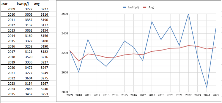

Ferdinand Oeinck schreef op zaterdag 25 juli 2026 @ 14:36:
Mijn panelen liggen er sinds 2008 op ( dus 18 jaar) 2008 & 2026 zijn niet volledig, maar degradatie zie ik toch (nog) niet hoor:
Afbeeldingslocatie: https://tweakers.net/i/vHtG0ovqf5ssrIfOMfed3raF-cI=/fit-in/4000x4000/filters:no_upscale():strip_exif()/f/image/3iSL0NaM2U5Yo82vqSVBvc3y.png?f=user_large

PaulC schreef op zaterdag 25 juli 2026 @ 16:51:
Ik weet, het is off topic, maar ik moet toch ff reageren.
Je eigen opbrengst met afgelopen jaren vergelijken is onvoldoende om degradatie te meten. Wat als door het schoner worden van de lucht er nu gewoon meer zonlicht op schijnt dan zeg 10-15 jaar geleden? Je zou je eigen opbrengst eigenlijk per jaar moeten vergelijken met objectieve historische data van zoiets als solcast. En dan kijken of er een afname bij je panelen te zien is tov van die historische data.

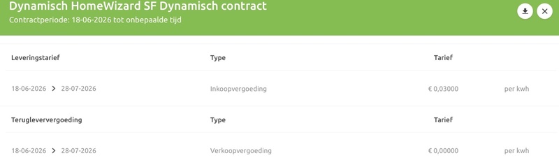

IK zie nu voor het eerst dat 'Slim met dynamisch tarief' laden uit het net aan het laden is.
Was inderdaad benieuwd of dit ging gebeuren bij te weinig zon en lage prijs.
Had het wel verwacht, maar eerst zien, dan geloven :) Afbeeldingslocatie: https://tweakers.net/i/soLOUFlck2XpzMbAj6ypTKGNpv0=/fit-in/4920x3264/filters:max_bytes(3145728):no_upscale():strip_icc():strip_exif()/f/image/gVQIJ4UqoiWopQYouhxrdMjb.jpg?f=user_large

  • chantalcoolsma
crryp schreef op zaterdag 25 juli 2026 @ 13:40:
Iets te vroeg gejuicht. Gisteren weer E408 melding. Weer reset gedaan, en half uurtje daarna weer E408. Ik heb hem nu maar uitgezet en HW weer gemaild.

Kartmans1 schreef op maandag 27 juli 2026 @ 19:43:
Even voor mij: wat zou een reden zijn om niet naar Pure Energie over te stappen als je een Homewizard thuisbatterij wil? Je krijgt 100 euro korting op de accu, en jaarlijks de 100 euro bonus. Zijn de dynamische tarieven dan hoger qua opslag? Kan dit niet zo snel ergens terugvinden.
Wil mijn schoonvader namelijk helpen met een keuze, maar hij vindt dynamisch sowieso al spannend, dus moeten geen gekke addertjes onder vandaan komen.
Buiten de korting en de bonus betaal je ook geen terugleververgoeding. Ik had de accu’s al en heb mijn elektriciteitcontract omgezet naar deze nieuwe aanbieding. Je betaalt dan wel meer kosten voor afname 0,03 maar niks 0,00 bij teruglevering.
Op een zonnige dag met een verwacht overschot zorgt de optie “slim laden wijk vriendelijk”ervoor dat ik ‘s ochtend de energie uit de zonnepanelen terug lever en ik daar een prima vergoeding voor krijg zonder de extra terugleverkosten. ‘s Middags laden de accu’s dan op terwijl er in de wijk een overschot is en ‘s avonds zitten ze dan vol. Mijn 8 panelen leveren max zo’n 2560 W en de 3 accu’s kunnen met 2400 W laden. Dus alle zonne-energie kan worden gebruikt om ze te vullen.
Met de 3 accu’s kom ik van maart tot en met oktober prima door. Hiermee kan ik ook een minder zonnige dag te overbruggen.
De kosten voor afname zijn dus wel hoger. Maar als je dus probeert de energieslurpende zaken uit te voeren op zonnige dagen dan heb je nauwelijks tot geen afname in de zomer. (27 kWh in juni). Maar dat is te verwaarlozen. Voorheen was het levertarief 0,015 euro en nu dus 0,03. Het verschil is dus 27*(0,03-0,015)=0,405 euro in juni.
Samen met de 100 euro korting per jaar en de geen terugleverkosten voor 5 jaar vond ik dit een aantrekkelijke aanbieding. Zeker omdat ze gedurende deze 5 jaar dus ook niet met de terugleverkosten kunnen gaan spelen als ze het salderen afschaffen.
Afbeeldingslocatie: https://tweakers.net/i/d_q_nmdK_str6LEKGSSl5Dlun2Y=/800x/filters:strip_icc():strip_exif()/f/image/CgHjY6lCrve3Dzb7zBVF5aG7.jpg?f=fotoalbum_large
Al indicatie mijn verschil tussen juni 2025 zonder accu’s en 2026 met 3 accu’s. Door de accu’s heb je dus veel minder afname en ook minder teruglevering.
Afbeeldingslocatie: https://tweakers.net/i/A50BXVCAzz8xnCUhIH3WMpU1OPI=/800x/filters:strip_icc():strip_exif()/f/image/kO1eisUDmBkFDaR7u9jIZXYO.jpg?f=fotoalbum_large
De percentages verschillen natuurlijk wel per maand. In mijn geval qua afname: Januari 8% minder, februari 12% minder, maart 64% minder, april 67% minder, mei 70% minder, juni 73% minder. Minder afname zorgt dus ook bij onstabiele energieprijzen ervoor dat je er minder last van krijgt.
[ Voor 22% gewijzigd door Sepio op 28-07-2026 17:04 . Reden: Toevoeging van een vergelijking tussen voor en na aanschaf van de accu’s ]
