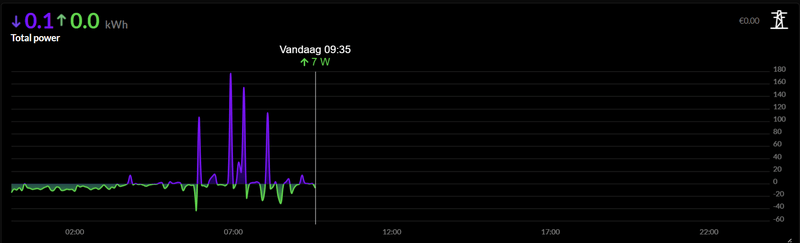

Het is maar een paar seconden maar deze zie ik toch dagelijks inmiddels. Batterij begint dan rustig met ontladen en pakt het na een seconde of 15 wel op. Geen actie nodig. Melding is wat vreemd.
Zolder is ruim 20 graden.... dus koud.....nee.
Afbeeldingslocatie: https://tweakers.net/i/slM7W28a_PS2ccpXxE3QIfKxWhw=/800x/filters:strip_icc():strip_exif()/f/image/nFvidlIlvzCCGAchVYlHTBSY.jpg?f=fotoalbum_large

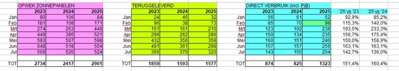

  • LongTimeAgo
  • Laatst online: 18:57
CIJFERS!
Voor de liefhebber:
Juli 2024 - Zonder thuisaccu:
Afbeeldingslocatie: https://tweakers.net/i/vJjF1nGh-t9wx7Zu4Xjad9QMOrc=/fit-in/4920x3264/filters:max_bytes(3145728):no_upscale():strip_icc():strip_exif()/f/image/jvol1Kda4uYmWlISmIKL7E4f.jpg?f=user_large
Afbeeldingslocatie: https://tweakers.net/i/bbVdQAKzc9CJrt2dJuDSpZhmEBQ=/x800/filters:strip_icc():strip_exif()/f/image/fuMJh6A7BQZ9bu7ArTPIfp4u.jpg?f=fotoalbum_large
Juli 2025 - Met thuisaccu van HW:
Afbeeldingslocatie: https://tweakers.net/i/x5fxCGkG2n3FCchCIcgjFhfUwX8=/fit-in/4920x3264/filters:max_bytes(3145728):no_upscale():strip_icc():strip_exif()/f/image/WxEAzjp9JwqFKQBVjBEwyEtC.jpg?f=user_large
Afbeeldingslocatie: https://tweakers.net/i/rHyLAPQx9m-Q0HTGslMxDzDXVyE=/x800/filters:strip_icc():strip_exif()/f/image/heY77Xawe7muMg9vibt8YBq1.jpg?f=fotoalbum_large
In het kort en berekend:
- Cijfers zijn op basis van 1 HW accu.
- Betreft totaal 3300wp aan panelen op west.
- 20% meer energie uit m'n zonnepanelen zelf gebruikt.
- 29% meer "zelfvoorzienend".
- 19% minder warmte voor de ijsbeertjes.
- 74kWh minder teruggeleverd aan het net.
- 75kWh minder afgenomen van het net.
- RTE accu: 74,3%
Het was een mooie Juli maand met blijkbaar 30kWh meer opgewekte energie tegenover vorig jaar.
En natuurlijk: De cijfers zijn niet 100% accuraat, maanden komen niet 100% overeen. De "koolstofarme energie verbruikt" wordt óók berekend op hoe groen de stroom uit het net is op bepaalde momenten.
Al met al dik tevreden over de werking van de accu.
Vooral het minder terugleveren aan het net is enorm gunstig, die 'terugleverboete' gaat zo met 2 staffels omlaag al.

Iemand enig idee wat deze pieken zijn qua verbruiker? Het lijkt in de nacht vrij regelmatig. De eerste 2 om 1:05 en 2:05 en daarna nog eens om 3:55 en 4:35. We hebben een tafelmodel vriezer, maar die lijkt meer constant te draaien als ik het zo hoor.
Afbeeldingslocatie: https://i.imgur.com/Ahw0NJY.jpeg
Afbeeldingslocatie: https://i.imgur.com/G0jFETj.jpeg
Ik heb het idee dat die piekjes van 200w niet uit de HW batterij worden gehaald.
Afbeeldingslocatie: https://i.imgur.com/gdLVnmn.jpeg
Die onderbrekingen herken ik ook niet in de dag ervoor.
Afbeeldingslocatie: https://i.imgur.com/hQam5XX.jpeg

  • Tebbie
  • Laatst online: 20:49
Pakhaas schreef op vrijdag 1 augustus 2025 @ 07:59:
Stekker tussen je vriezer en/of koelkast….meten = weten.
Lastig inschatten als buitenstaander wat je in huis hebt als stroom (vr)eters.
Airco?
Quooker?
Inbouw boiler keuken?
Standby tv die spontaan aanschiet voor uodates? (ja ik verzin het niet)
Werk: Netwerk monitoring prutser —- Prive: Developer Homewizard app voor Homey
  • Pakhaas
  • Registratie: Juli 2016
  • Laatst online: 22:20
Tebbie schreef op vrijdag 1 augustus 2025 @ 08:08:
Airco?
Quooker?
Ja ook een Quooker in huis, maar ik had het idee dat die ook constant werkt, maar geen idee..je hebt gelijk ik moet even nagaan wat het is.
Vind het nog wel vreemd dat het lijkt dat dit niet uit de batterij komt. Het gaat niet over de 800w
[ Voor 9% gewijzigd door Pakhaas op 01-08-2025 08:11 ]
  • PASware
  • Laatst online: 20:01
Pakhaas schreef op vrijdag 1 augustus 2025 @ 08:10:
Quooker verbruikt niet constant energie (nouja misschien heeeel weinig), maar zal korte pieken geven, wanneer hij de boiler verwarmt, al zullen die pieken ruim boven de 1000w liggen denk ik (wellicht 2000w).
[ Voor 6% gewijzigd door PASware op 01-08-2025 08:13 ]
Tesla Model 3 SR+ | 4425wp (Dak) - 1920wp (platdak) - 840wp (gevel 90gr) | Panasonic 5kW warmtepomp | Hewalex WPB 200L boiler
  • Tebbie
Quooker heeft opwarm pieken dus dikke kans.
Als je het niet weet of “denkt” zou ik zeker er een stekker tussen zetten.
Kan je meteen regelen dat het ‘s nachts niet hoeft op tewarmen (bijvoorbeeld).

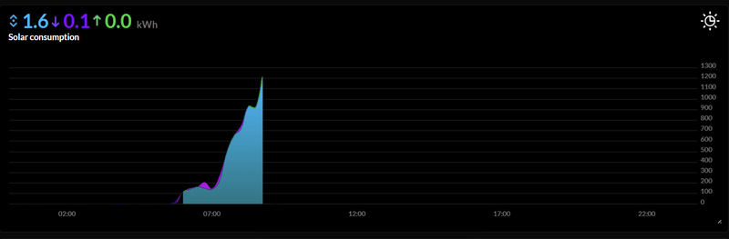

  • Pakhaas
Afbeeldingslocatie: https://i.imgur.com/qhOb2Ak.jpeg
Iemand nog enig idee waarom die grafiek onderbroken wordt?

  • Tebbie
Pakhaas schreef op vrijdag 1 augustus 2025 @ 08:40:
Je p1 die wifi verbinding verliest?
  • Pakhaas
Tebbie schreef op vrijdag 1 augustus 2025 @ 08:49:
Wel bijzonder, want overdag komt dat niet voor.
Dan zou je ook verwachten dat deze onderbroken is:
Afbeeldingslocatie: https://i.imgur.com/Du3zKDv.jpeg
[ Voor 20% gewijzigd door Pakhaas op 01-08-2025 08:56 ]

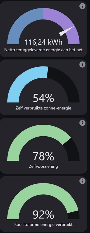

  • Daniel28
  • Registratie: April 2025
  • Laatst online: 11-10 21:51
Mooie cijfers deze maand. RTE 73%
Afbeeldingslocatie: https://tweakers.net/i/qiLRmTiu3MK9HXr1lMg9353BhxI=/x800/filters:strip_icc():strip_exif()/f/image/ti7OD7PEvSSRgF8iExvLVeHf.jpg?f=fotoalbum_large
  • Tebbie
Pakhaas schreef op vrijdag 1 augustus 2025 @ 08:54:
Je deelt maar een half verhaal. Je laat een P1 grafiek zien en daarna je PIB die een eigen feed heeft. Heeft je P1 update gekregen afgelopen nacht? Wifi log bekeken of je P1 verbinding kwijt was?
  • Pakhaas
Tebbie schreef op vrijdag 1 augustus 2025 @ 09:10:
De wifi log.. haha ik ben niet zo ver als jullie.
Waar zou ik die kunnen bekijken?
  • ArthurMorgan
Volgens mij zie je gewoon 0 op de meter op de 'lege' plekken.
deze grafiek laat 3 dingen zien. opwek, export en gebruik van de zonne-energie. Dus niet het gebruik dat vanuit de batterij afgedekt wordt.

  • Tebbie
ArthurMorgan schreef op vrijdag 1 augustus 2025 @ 09:22:
Nee paarse lijn/kleur stopt dus er totaal geen data.
  • ArthurMorgan
Tebbie schreef op vrijdag 1 augustus 2025 @ 09:36:
Dat heb ik ook elke nacht.
Deze grafiek heet solar consumption. Hij laat precies zien hoe de opwek + import gebruikt wordt.
Totale opwek + import, bovenkant van de lijn.
Gebruik van het net paars
gebruik van zonne energie blauw
export zonne energie groen
Als er geen import is, en geen opwek is er geen data om weer te geven in die grafiek
Afbeeldingslocatie: https://tweakers.net/i/v-ziGUDo4EfxpvtxZ8xEGlDKTn0=/800x/filters:strip_exif()/f/image/LF9T7QFmbw03cS9ZeocLVfH6.png?f=fotoalbum_large
dit is de totale energie grafiek van dezelfde tijd:
Afbeeldingslocatie: https://tweakers.net/i/43o2YD0J9mDQigza6viu233_Tbw=/800x/filters:strip_exif()/f/image/upN9NoOWiMEXZQH6Uc6r9XoY.png?f=fotoalbum_large

ArthurMorgan schreef op vrijdag 1 augustus 2025 @ 09:43:
Die laat alle import en export zien. Dan zie je dat er alleen export is tov de grafiek erboven. (en de kleine verschillen komen omdat het een 5 minuten grafiek is en die erboven een 15 minuten grafiek.)
Is volgens mij ook een connectie probleem. Je zal altijd een paarse en eventuele een groene (PIB die NOM’t) in die grafiek moeten zien gedurende de nacht.

  • ArthurMorgan
Tebbie schreef op vrijdag 1 augustus 2025 @ 09:53:
Nee
Kijk nou gewoon naar de 3 getallen en kleuren. Dat zijn de enige 3 datastromen. De batterij heeft alleen met deze grafiek te maken tijdens het laden*. Het ontladen van de batterij blijft volledig buiten deze grafiek.
Zodra er geen import is en geen zonne energie heeft deze grafiek geen data te verwerken. Niet paars, want er wordt 0 geïmporteerd. Niet groen, want hoewel er wel wordt geëxporteerd is dat geen zonne energie. (die export zie je dus in de grafiek die total power heet)
Er is geen connectieprobleem, want als ik in de nacht door de batterijenergie heen ben zie je gelijk de import in die grafiek verschijnen. Er is nog nooit missende data geweest.
*het is een normale gebruiker van energie voor de metingen.
Sowieso total power en solar consumption zijn beide P1 grafieken. Je kunt niet 1 van beide grafieken hebben en de andere niet vanwege connectieproblemen. Ze zijn van hetzelfde apparaat.
[ Voor 11% gewijzigd door ArthurMorgan op 01-08-2025 10:07 ]
  • Knurt
  • Registratie: Juli 2022
Hier ook weer wat kWh cijfertjes voor wie het leuk vindt:
Afbeeldingslocatie: https://tweakers.net/i/5LoioWRVzjrpCpNCsk38rT9eRdc=/800x/filters:strip_icc():strip_exif()/f/image/EZSVGAhK4qor9dbuVahDWzkZ.jpg?f=fotoalbum_large
Dit jaar tot nu toe t.o.v. 2023 ongeveer 170 kWh meer opwek zonnepanelen gehad, maar door die ene PiB ongeveer 450 kWh meer direct verbruik gerealiseerd en ruim 280 kWh minder teruggeleverd :)
Ook een leuk en voor mij motiverend grafiekje: Direct verbruik (dus panelen en PiB) als percentage van de totale energiebehoefte PER MAAND.
Eerste waarde van de grafiek in april 2022 toen de panelen aangesloten werden.
PiB aangesloten in februari dit jaar. Duidelijk te zien hoe de impact daarvan geweest is:
Ja hier is bij ons jouw onderste grafiek vergelijkbaar zonder onderbrekingen:

ArthurMorgan schreef op vrijdag 1 augustus 2025 @ 09:59:
Nee
Volgens mij is op het moment dat het niet paars of groen is in de grafiek de batterij verlichting ook wit van kleur
  • ArthurMorgan
Pakhaas schreef op vrijdag 1 augustus 2025 @ 10:07:
Nee ook niet.
de batterij werkt gewoon NOM op dat moment. (eventueel wat export, dat kun je in de total power grafiek zien.)
Je hebt 3 grafieken die van belang zijn.
1 de P1 meter grafiek solar consumption
2 de P1 meter grafiek total power
3 de batterij grafiek.
1 de eerste zie je import en gebruik van je zonne-energie
2 in deze zie je al je import en export (dus ook de export van je batterij die je in de grafiek hierboven niet ziet)
3 het laden en ontladen van de batterij
Het ontladen van de batterij voor je eigen gebruik zie je dus nooit terug in grafiek 1 en 2. (alleen als hij wat exporteert dus, maar niet het gebruik voor je zelf)
Als je geen zonne-energie hebt, en je batterij levert genoeg om je verbruik af te dekken is er geen data te verwerken voor grafiek 1 en zie je niks
Als je naar de total power grafiek kijk zie je dat het dara anders werkt. daar heb je altijd of groen of paars, ook bij de 0 lijn.
Maar zoals ik in een edit hierboven ook aangaf. grafiek 1 en 2 zijn beide P1 grafieken. Als er een connectieprobleem is, dan zullen beide grafieken niet meer werken.

ArthurMorgan schreef op vrijdag 1 augustus 2025 @ 10:13:
Nee ook niet.
Je hebt helemaal gelijk.👍
