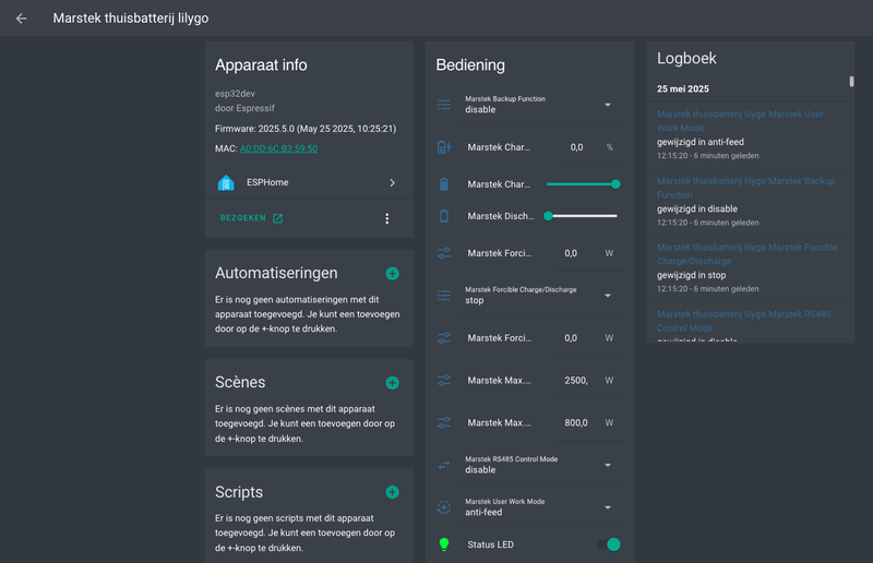

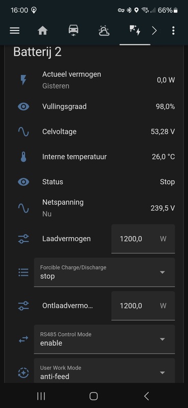

Klopt het dat als je de Marstek RS485 Control Mode via de Lilygo op enable zet deze na enige tijd vanzelf weer terug gaat naar disable, tenzij je een charge of discharge commando stuurt?

Hometek schreef op vrijdag 16 mei 2025 @ 14:24:
Bij mij heb ik dat nog niet gezien, hij staat vaak 24 uur op enable met stop.
Afbeeldingslocatie: https://tweakers.net/i/XgF8ajfigITLjw5pOf4ukTHPm0o=/x800/filters:strip_icc():strip_exif()/f/image/pSYMrfofdmEACnEBzjwx2oW7.jpg?f=fotoalbum_large
[ Voor 31% gewijzigd door Maarten69 op 16-05-2025 16:01 ]

Maarten69 schreef op vrijdag 16 mei 2025 @ 16:00:
Ik zie de disable ook niet terug in de log, maar de controls in HA settings geeft wel disable aan.
Het is ook niet consistent, soms blijft enable wel staan. Waarschijnlijk iets in mijn HA of browser.
Een ander punt: als de mode 'manual' is en ik de Marstek RS485 Control Mode op enable zet verandert de Marstek User Work Mode in HA naar 'anti-feed'. In de app is het vakje voor de mode dan blanco.

  • Maarten69
  • Registratie: Augustus 2022
Dat laatste is hier ook idd.
Ik zal het wat beter monitoren vanaf nu.

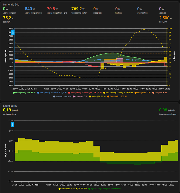

Mirabis schreef op vrijdag 16 mei 2025 @ 17:38:
Nope, maar was zelf aan het knutselen met HA automations en (niet in combinatie, maar meer aan kijken wat beter/makkelijker werkt):Wegens tijdgebrek nog niet af - maar wie weet van het weekend
Je zal merken dat EMHASS van deze wel het dichtst in de buurt komt van wat een EMS allemaal moet kunnen. Je zal wel in HA aan de slag moeten om je electriciteitsprijzen en je zonvoorspelling vanuit home assistant met de juiste templates door te sturen naar EMHASS via API calls.
Maar is wel bijzonder krachtige tool.
- ML voorspelling van je basisverbruik
- ML aanpassing van de zonvoorspelling aan de echt gemeten waardes om schaduw enz op te vangen
- day ahead prijzen
- optimaal inplannen van verbruikers
- optimelaal aansturen van je batterij
- curtailen van je panelen als het niet anders kan
- voor Belgen in dit forum: limiet bewaken wat je max van het net afneemt om je capaciteitstarief onder controle te houden...

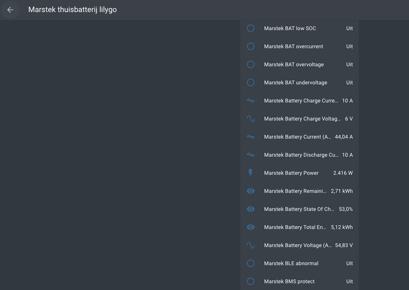

Hieronder alvast een prentje van de planning voor de volgende 24u die uit EMHASS gerold komt...
Afbeeldingslocatie: https://tweakers.net/i/Kxa_JIxWrcN7xplbzgYM4IWhJQ4=/x800/filters:strip_exif()/f/image/iKAIkfac11ycV4BwUmTTmQT4.png?f=fotoalbum_large
De 5.12kwh van Marstek (-12% buffer) trekt het net niet tot er weer zon voorzien is morgen.

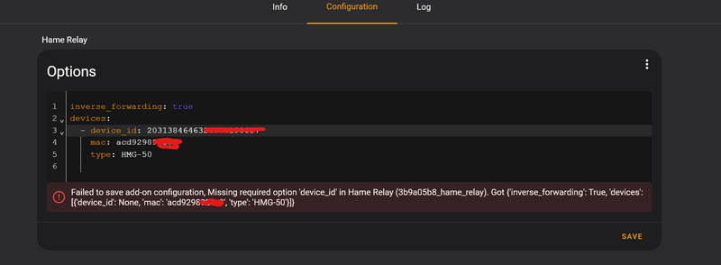

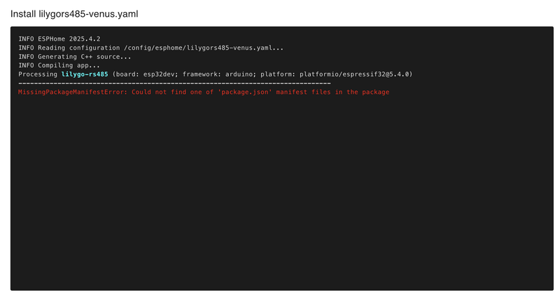

Ik had de Liligo al een tijdje in huis, maar was er nog niet aan toegekomen om 'm via ESP-Home te flashen.
Vanmorgen ben ik er enthousiast mee begonnen. Inmiddels alle instelling in HomeAssistant aangebracht en de YAML-file vanuit Github gekopieerd. Vanuit de validatie in ESP-Home krijg ik geen foutmeldingen en de Liligo is middels het IP-adres in een browser te benaderen.
Als ik de YAML-file met de nieuwe Github code wil installeren, krijg ik echter toch een soort van JSON foutmelding.
(de packages directory is aangemaakt en voorzien van het yaml-bestand en de verwijzing staat ook de de configuration file)
Wat zou dit kunnen zijn ?Afbeeldingslocatie: https://tweakers.net/i/IkuPYXZUCg4XGThH01X7YrEXC-4=/800x/filters:strip_exif()/f/image/HT3ON3MC6uXaBQM8uvEokjaN.png?f=fotoalbum_large
  • Maarten69
@Pjotr500 wel herstart na aanpassing van configuration.yaml?

Jawel, een complete herstart doorgevoerd. Eerst alleen een HomeAssistant herstart gedaan. Later een reboot op het complete systeeem (Raspberry 4) uitgevoerd.
Vooralsnog heb ik het voor nu werkend gekregen door de LED-sectie te verwijderen en het framework van Arduino te wijzigen naar esp-idf. Ik vermoed dat het aan mijn ESP-Home configuratie in HA ligt.
Op het HA forum zie ik weinig oplossingen, behalve dan dat er hier en daar geadviseerd wordt om de ESP-Home add-on te verwijderen en opnieuw te installeren.
Daar wacht ik nog heel even mee.

@superduper1969 If I see it correctly I should copy/replace from line 34 "web _server" to update the existing file of my installtion to keep the individual settings? Thanks

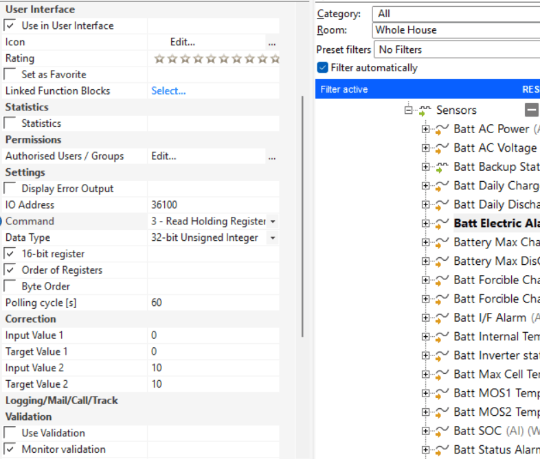

Heeft iemand al eens de bitmasks getest van modbus register 36100?
Dit zou een 32 bit register moeten zijn volgens de modbus documentatie.
Ik heb dit eens getest door de stekker van de Marstek uit het stopkontakt te trekken en dan krijg ik waarde 128 DEC of 80 HEX terug als 'grid undervoltage' fout, wat ik helemaal niet kan mappen met de bitmasks zoals vermeld in de documentatie.
Ik lees het register als een 32 bit unsigned, twee16 bit registers high word / low word volgorde.
(net zoals het uilezen van vb. registers 33004, 33006 die ik wel correct binnenkrijg). Andere combinaties van register of byte volgorde leveren nonsens waarden op.
Ik heb nu wel het alarm voor undervoltage in orde, maar vrees voor de waarden van andere alarmen in dit register...

jbeMR schreef op maandag 19 mei 2025 @ 08:34:
That would be the best option for most updates.

PVerga schreef op maandag 19 mei 2025 @ 09:27:
Ik heb de registers nooit getest, ik heb wel een keer een Pull Request van @pascallj geaccepteerd hierover:

Bedankt voor je reactie en suggestie Superduper1969.
Ik heb die pull request nagelezen. Ik zie geen verschil met wat ik doe. Probleem is dat ik integreer met Loxone home automation en dat is uiteraard geen 100% match met de HA modbus I/F..
Maar ik heb ook nog eens een modbus tool gebruikt om het register uit te lezen en ik kom tot hetzelfde resultaat: Grid undervoltage resulteert in een waarde van DEC 128 op register 36100. (unsigned integer 32 bit). Zie screen shot.
Wanneer de netspanning terug wordt gaat dit keurig terug naar nul.
Maar zoals eerder vermeld klopt de binaire waarde voor geen meter met wat er in de mod bus documetatie staat. Ik vrees dus voor de andere foutcodes in dit register. Tweede probleem is dat de andere foutcodes niet eenvoudig te reproduceren zijn.
Als iemand met een HA integratie ook eens de stekker uit het stopkontakt kan trekken om deze foutcode te reproduceren leren we mss iets meer en kan er evt feedback naar Marstek gestuurd worden.

  • mgiebels
  • Registratie: Maart 2015
  • Laatst online: 24-06 01:40

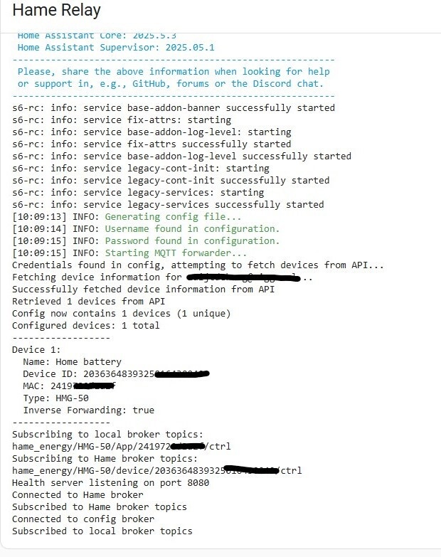

matrover schreef op zondag 11 mei 2025 @ 14:30:
zeker kan dat! intressante waardes. dit is via de Hame Relay niet via modbus.
Hoe heb je dit gedaan? ik gebruik ook hamerelay en hm2mqtt maar ik krijg niet alle waardes eruit.
Ik heb een venus en volgens mij moet ik HMG-50 instellen ipv hmg-2

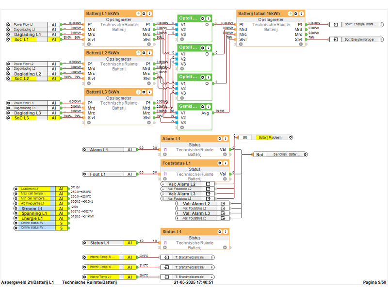

Eveir schreef op woensdag 21 mei 2025 @ 18:11:
Bedankt aan de topicstarter voor de gedetailleerde info, heeft me aangezet tot integratie 3x Venus E in de Loxone app via een 4-kanaals Waveshare RS485 naar ETH.
Voor de samenwerking met Loxone kwam ik ook op zo'n Waveshare uit :).
De CT002 valt op het eerste zicht niet uit te lezen via modbus om te gaan integreren.
Ik heb de P1 poort zelf aan Loxone gekoppeld. Dat voelt voor mij ook veel beter / logischer / robuster dan dit gedoe met klemmen en WiFi.
Bij eventuele communicatieproblemen, zou ik trouwens die spoeltjes (opgerolde signaaldraden) in je modbusverbinding nog 'ns heroverwegen.
[ Voor 10% gewijzigd door Gwaihir op 22-05-2025 10:23 ]
  • PVerga
  • Laatst online: 07-05 13:52
Momenteel de 0x03 functies in weergave en berichtgeving doorgevoerd.
0x06 en 0x10 staan op de planning.
Template en voorbeeld in bijlage.
Blij dat er nog Loxone gebruikers bezig zijn met de Marstek modbus intergratie.
Ik heb voorlopig èèn batterij en gebruik ook de waveshare interface en verder Shelly Pro 3em voor de meetpunten.
Ik heb eerder in dit forum mijn benadering als eens toegelicht: mijn batterij staat permanent op zelf consumptie en ik heb een Shelly emulator gebouwd in Loxone die toelaat de gemeten waarden te manipuleren om zo het laden en ontladen (bij) te sturen.
Werkt allemaal prima, maar ik heb mijn twijfels bij het uitlezen van het 'fault word' modbus register 36100.
Dit is een register dat o.a. Undervoltage alarm kan genereren. Ik zou dit graag gebruiken om een spanningsuitval te melden.
Maar volgens mij kloppen de bitmasks niet die in de documentatie staan, of ik maak een fout hoe ik dit 32 bit register uitlees.
Wanneer ik de stekker van de Marstek uittrek, krijg code 128 decimaal, dus binair 1000 0000, wat ik niet kan mappen met de documentatie. Daardoor heb ik ook mijn twijfels over de andere foutmeldingen in dit register, en die zijn moeilijker te simuleren....
Zie ook een post van me van enkele dagen geleden en de reactie van Superduper1969, maar ik tast nog steeds in het duister...
Hulp welkom en ik wil best ook verdere details verschaffen over mijn set-up indien gewenst.
Loxone home automation - MT Venus - Shelly Pro 3EM - Unifi UDM Pro - Waveshare Mobus I/F

Gwaihir schreef op donderdag 22 mei 2025 @ 10:20:
Het had leuk geweest dat de CT002 of de CT003 gewoon uitgelezen kon worden, heb het als VOC doorgegeven aan Marstek los van hun mogelijk meer of minder idealistische gedachtengang.
Momenteel heb ik geen signaalproblemen, ik snap zeker je gedachtengang!

PVerga schreef op donderdag 22 mei 2025 @ 10:48:
Is het mogelijk de info van de analoge ingang even te posten? Ik lees bit als value type met aantal bytes 4 in de documentatie. Bit 0 tot en met 15 zijn gedefinieerd, waarvan de laatste 9 als reserve.
Er zijn 7 bits beschreven, jij krijgt er 8, wat inderdaad afwijkt van de handleiding.
Momenteel monitor ik de status van het net (lees: Fasespanningen & frequentie) adhv mijn PV-omvormer via TCP/IP. Afhankelijk van de terugkoppeling en/of foutcode die deze geeft, stuur in een melding via Loxone en mail.
De spanning wanneer de omvormer uit dienst gaat zou wel eens anders kunnen zijn dan die van de batterij. In BE zou dat bij 10 minuten 253V voor omvormers moeten zijn.
Het heropstarten of uit beveiliging halen van de batterij zou een mooie integratie zijn
SMA STP 7000TL-20 - REC295 TP2 8700WP - 3x Marstek Venus E 5kWh v151 - Marstek CT002 v118 - Alfen Eve Single Pro-Line 11kW - Loxone
  • Gwaihir
@Eveir Hij leest vier bytes uit. Dus krijgt hij 4x8 bits. Da's logisch.
Wat helaas niet zo strak gestandaardiseerd is, is de volgorde van die vier bytes en de volgorde binnen de byte. Er zijn dus nogal wat combinaties. Maar toch, werken de andere registers en lees je hetzelfde, dan zou het moeten kloppen. Ik zou het dus eerst vergelijken met het binnen hengelen van de device naam; die waarde is immers ook meerdere registers lang die dus op volgorde moeten staan. (Met een getal met vooral veel voorloopnullen zie je het lang niet altijd.)
@PVerga Welke verwacht je te simuleren? Ik kan zo 1-2-3 niet plaatsen waarom hij die (bijv.) wel undervoltage maar niet underfrequency zou bestempelen. Misschien kijk je wel naar een van de ongedocumenteerde 'reserve' bits.
En ik vind dit een slecht stukje api van Marstek. Modbus kent wel degelijk boolean registers, dus dit samenvegen is niet nodig. Daarnaast is - juist ook voor testen - gebruikelijk dat er tenminste één algemeen 'alarm' signaal is dat AAN staat tenzij er iets mis is (waar de andere registers dan details over kunnen geven). Dat is zoveel makkelijker te verwerken dan je af moeten vragen of je een eventuele fout echt gaat zien in het geval deze optreedt..

Ik deed een update aan mijn modbus package voor de Marstek batterij en herstarte daarna HA. Op dat moment is mijn EW11 er gedisconnected van mijn netwerk en ik krijg geen data meer in HA.
Is mijn EW11 nu gewoon crashed of zou ik perongeluk modbus op de Marstek hebben uitgeschakeld? Kan ik dat laatste terug inschakelen via de Marstek app? Ik vind daar nergens een optie voor.
Zodra ik thuis ben, zal ik mijn dongle ook even opnieuw inpluggen. Die heeft misschien een power cycle nodig.
30x Jinko JKM380M-6RL3 (11.4kWp) 12x oost 90° - 18x west 270°, 45° incl. | Marstek Venus-E V2 + V3 | Vaillant Arotherm 75/5 | Zehnder ComfoAir Q450 | Tesla Model 3 Performance 2025
  • superduper1969
  • Laatst online: 24-06 09:58
Broodro0ster schreef op donderdag 22 mei 2025 @ 14:41:
Modbus functie op de MT is niet uit te schakelen dus je hebt iets anders te onderzoeken.

  • Broodro0ster
  • Registratie: September 2014
  • Laatst online: 23:16
superduper1969 schreef op donderdag 22 mei 2025 @ 15:42:
Thanks, dan maakt het debuggen al iets makkelijker. Straks eens mijn EW11 opnieuw inpluggen en dan gaat het hopelijk werken. Waarschijnlijk is die gecrashed nadat wat aanpassingen in de package file gedaan heb.

  • PVerga
Gwaihir schreef op donderdag 22 mei 2025 @ 13:06:
@Gwaihir , @Eveir Dank voor jullie reacties. Ik heb zowat alle combinaties van 32bit signed/unsigned, Order of registers en Byte order uitgeprobeerd en het enige wat enigszins steek houdt is de waarde DEC 128 voor undervoltage zoals eerder gemeld. Dit gaat keurig ook terug naar nul wanneer de netspanning terug aanwezig is. Wat ik nu in de Loxone config heb voor dit register vind je in de screenshot hieronder.
Bitwise maakt het geen enkele zin, tenzij undervoltage in de documentatie overvoltage zou zijn en vice versa. Maar wat dan met de andere 'faults'?
Ik ben op dit moment voor een langere periode niet in de buurt van de batterij, dus ik kan het 'stekker uittrekken' voorlopig niet uitvoeren voor ver dere testen. Ik heb wel toegang tot Loxone config.
Nogmaals dank en verdere suggesties zijn zeer welkom.

  • Gwaihir
@PVerga Ik vind de config nogal een nare manier om dingen uit te proberen. Met de modbus extensie heb ik helaas nog niet anders gevonden. Maar waar er zo'n Waveshare tussen zit, heb ik gelijk een ander tooltje gezocht voor het uitproberen. Hier werd ik wel blij van: https://github.com/serhmarch/ModbusTools .
En, zoals ik al eerder zei: kun je met diezelfde wel / niet aangevinkte drie opties de naam goed uitlezen?

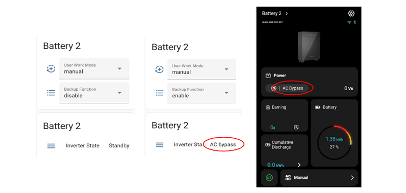

Ik ben aan het experimenteren met aansturen van de Marstek Venus vanuit HA in een off-grid setting (zie deze post)
In de off-grid setting wordt de batterij via de backup poort opgeladen door AC stroom van de zonnepanelen. Mijn plan was om de zonnepanelen uit te schakelen zodra SOC 100% bereikt.
Dit bleek in de test niet te werken, de batterij ging in storing zodra deze vol was (geen stroom meer op de backup poort, rode warn led aan).
Voor zover ik het kon nagaan gaat de batterij in storing voordat de SOC waarde '100%' via modbus uitgestuurd wordt. De externe regeling kreeg dus geen informatie om de panelen uit te schakelen.
Om het off-grid systeem te laten werken op basis van de SOC moet ik dus de panelen afschakelen bij 99%.
Krijg jij ook een alarm lampje als je de spanning eraf haalt? Ik heb even snel getest door de stekker eruit te halen maar krijg geen alarm LED. Dus weet niet of het uitblijven van de foutcode nu komt omdat het apparaat niet in alarm schiet, of omdat de bitmasks incorrect zijn in de documentatie en dus ook in de config.

  • PVerga
pascallj schreef op zaterdag 24 mei 2025 @ 12:32:
Ik ben op dit ogenblik en voor een langere periode en ver verwijderd van mijn batterij, dus ik kan het niet nakijken.
Maar voor alle duidelijkheid: ik krijg wel een ‘fault’ melding via modbus wanneer ik de stekker uittrek, maar de waarde die ik doorkrijg (dec 128) klopt niet met de bits zoals in de modbus documentatie beschreve staat...
Ik zoek verder wanneer ik terug bij de stekker kan. ;)

Maxwp schreef op maandag 12 mei 2025 @ 09:54:
Zeker
Maar device id en mac van de martsek zelf staan op.die site niet in de app ?
Als die site offline is kan ik die niet terug vnden
Als jarenlang gebruiker van HomeAssistant heb ik mij ook aan de Marstek MQTT setup gewaagd. De server https://eu.hamedata.com/app/AfterSales/index.html is inderdaad onbereikbaar geworden en op de nieuwe https://www.besscenter.com kan je blijkbaar als consument nog niet inloggen.
Echter, die Device_ID, is dat niet de 12 cijferige code van de onderste barcode van het toestel? Kan je dit bevestigen, dus die onder het S/N? Dat begint met dezelfde alfanum. cijfers als het MAC adres maar is langer.
Ik krijg dit uit de log van de Hame-Relay met die code, ben echter niet zeker of dit deel eigenlijk al werkt.
EDIT: Als ik een andere random code ingeef krijg ik in de log te lezen dat de Device_ID tussen 20 en 22 karakters moet zijn OF exact 12 digits. Beetje verwarrend.
Afbeeldingslocatie: https://tweakers.net/i/MJLDEvoygAno2jB0AfdIcxBH3uY=/800x/filters:strip_exif()/f/image/7ujQaUcCXrcZDDvZMuCqlS5b.png?f=fotoalbum_large
[ Voor 6% gewijzigd door Gely op 25-05-2025 09:21 ]

  • Gely
  • Laatst online: 21:58
Neen, die specifieke post nog niet, had wel her en der info gesprokkeld en beide Github pagina’s doorgenomen m.b.t. broker/relay. Mosquito had ik al draaien.
Ik ga deze eens bekijken, bedankt!

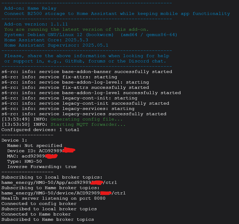

  • AUijtdehaag
@Gely
Wel vreemd dat je mac en device id praktisch hetzelfde zijn in je screenshot.
Zie je ook je inlognaam en ww bevestiging voorbij komen in de log?

  • Gely
AUijtdehaag schreef op zondag 25 mei 2025 @ 10:14:
@Gely
Bedankt voor de reactie. Inderdaad. Dat was ook mijn initiële vraag of dat Device_ID de onderste barcode van het toestel is met een lengte van 12 digits waarvan het eerste deel overeenkomt met het MAC adres van het toestel. Want als je een foutieve code in de Hame-Relay config ingeeft meldt deze dat de code ofwel tussen 20 en 22 ligt (ik lees in verschillende posts zelfs 24) OF dat de code exact 12 digits moet zijn. Ik dacht dus dat die laatste kon worden gebruikt. Nu ik er even over nadenk zal die 12 digit code eerder het Bluetooth MAC adres van het toestel zijn.
Van het probleem blijft dus over: de Hame Server die niet bereikbaar is waarvoor ik dus geen credentials heb en dus ook geen Device_ID met een lengte van >20digits heb. Dus no MQTT :(
EDIT: Maar als je mijn log bekijkt zou je denken dat het werkt, want geen error meldingen 8)7
[ Voor 3% gewijzigd door Gely op 25-05-2025 10:35 ]

  • AUijtdehaag
@Gely
Ik heb eventueel nog wel een nodered flow die de gegevens (device id en mac) opvraagt aan de hand van je inlognaam en ww (in md5 hash)
Graag via DM verder als je interesse daarin hebt
[ Voor 5% gewijzigd door AUijtdehaag op 25-05-2025 10:58 ]
  • Gely
@Gely

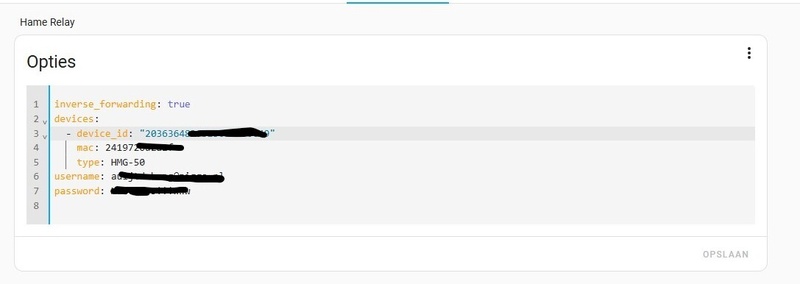

OK, dingen beginnen iets duidelijker te worden. Heb in de Hame-Relay mijn Marstek e-mail en paswoord ingegeven en krijg nu onderstaande maar met 2 devices waarvan één Inverse Forwarding op false staat (en kan dit niet wijzigen) en met het 22 digit Device_ID , nu nog een manier vinden om er één van te deleten:

  • AUijtdehaag
@Gely
In de configuratie tab van de add-on hame relay kan je toch inverse forwarding aanvinken en opslaan?
Of even naar de yaml mode
Wellicht hame-relay even opnieuw installeren (bug?)
[ Voor 16% gewijzigd door AUijtdehaag op 25-05-2025 11:30 ]

@AUijtdehaag Jawel, maar wat ik ook doe (ook in YAML Mode), ik krijg een error bij het opslaan.
Zie hieronder:

Vreemd
Zo ziet die er bij mij uit (met aanhalingstekens - probeer eens)

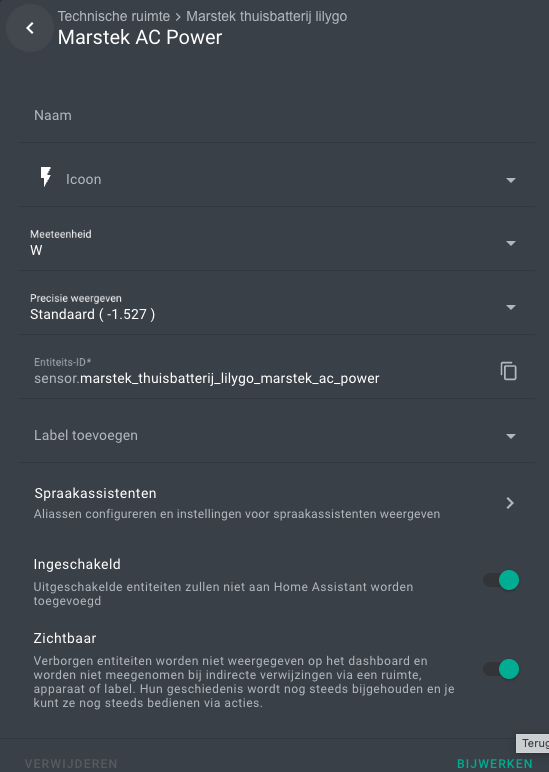

  • mvanimpe
  • Registratie: Mei 2025
  • Laatst online: 24-03 18:27
Ik krijg de gecreerde sensors niet binnen in mijn home assistant..
Ik kan alle waarden zien via het esp dashboard maar als ik de status opvraag van de gemaakte sensoren staat er 'unavailable'.
Ik heb ook verschillende versies gezien van de marstek_venus_battery_control.yaml dus waarschijnlijk zit ik daar ergens fout.
Kan iemand me helpen waar ik moet zoeken? Al bedankt!
Afbeeldingslocatie: https://tweakers.net/i/NHDcOnGNYd-d1pYE_wp96hsuLfQ=/800x/filters:strip_exif()/f/image/J0kEnG25qsIuiqmJyaI3mqXJ.png?f=fotoalbum_large
Afbeeldingslocatie: https://tweakers.net/i/pJsF77Yu-9ilonkUxTdxqMbTtec=/800x/filters:strip_exif()/f/image/lWd4bt8hwIWjGvLSS1A3D68K.png?f=fotoalbum_large
Afbeeldingslocatie: https://tweakers.net/i/FCy5hl8XTUbJvAOPhGPm-o3ydIA=/800x/filters:strip_exif()/f/image/pGWTTWy5keO2yCRpzbRkfiLt.png?f=fotoalbum_large
Afbeeldingslocatie: https://tweakers.net/i/L-JfRNa38cdV3Ga67xGZCsIJsQg=/800x/filters:strip_exif()/f/image/zxrN2758cCf9ihwU6FqKob1r.png?f=fotoalbum_large
mvanimpe schreef op zondag 25 mei 2025 @ 12:28:
Wat is je entity_id van bijvoorbeeld 'AC Power'? Sensor aanklikken en dan tandwieltje geloof ik.

  • Gely
AUijtdehaag schreef op zondag 25 mei 2025 @ 12:21:
@Gely
Vreemd
@AUijtdehaag And 12 points go to ... you |:(
Bedankt, dat is al een stap vooruit :)
[BE] Solar: 4.6 kWp / 20x Sanyo 230W op WZW - 2 x SMA | 1.8 kWp / 4x JA Solar 455Wp op Z - 2x APS EZ1 | 1 kWp / 2x JA Solar 455Wp op O - APS EZ1 | 2x Marstek V2 - 5.12 kWh (v155) / BMS v216 - CT003 (v118) - HW P1 | Domotica: Home Assistant
Dan zal je sensor.lilygo_rs485_marstek_ac_power in regel 13, 14, 25 en 26 moeten vervangen voor sensor.marstek_thuisbatterij_lilygo_marstek_ac_power. Je hebt waarschijnlijk de naam van het apparaat gewijzigd van "LILYGO RS485" naar "Marstek thuisbattery lilygo".
  • mvanimpe
dank je wel!

PVerga schreef op donderdag 22 mei 2025 @ 20:40:
Ik heb enkele codes weten te activeren, de andere mits extrapolatie owv niet simuleerbaar alsvolgt geconcludeerd.
ID:36100 fault word
Bit 0: 0-64 (normaal-abnormaal)
Bit 1: 0-128 (Hier zag jij de 128 decimaal wanneer undervoltage)
Bit 2: 0-256
Bit 3: 0-512
Bit 4: 0-1024
Bit 5: 0-2048
Bit 6: 0-4096
ID:43100 discharge time1 week zijn we aan volgende decimale nummers aanbeland:

Eveir schreef op zondag 25 mei 2025 @ 21:02:
ID:36000 alarm code
Bit 0 0-1 (normaal-abnormaal)
Bit 2 0-2
Bit 3 0-4
Bit 4 0-8
Bit 5 0-16
Bit 6 0-32
ID:36100 fault word
Bit 0 0-64 (normaal-abnormaal)
Bit 1 0-128 (Hier zag jij de 128 decimaal wanneer undervoltage)
Bit 2 0-256
Bit 3 0-512
Bit 4 0-1024
Bit 5 0-2046
Bit 6 0-4092
Bij een cross-check op ID:43100 discharge time1 week zijn we aan volgende decimale nummers aanbeland:
Bit 1: 0-65536 (maandag niet geselecteerd-maandag wel geselecteerd)
Bit 7: 0-4194304 (zondag niet geselecteerd-zondag wel geselecteerd)
Hoe moet ik dit interpreteren? Want er kan op 1 bit niet meer dan 0 of 1 zitten. Heb je het dan gewoon over hele waarde van het hele register ipv 1 bit? En komt dit overeen met de documentatie of juist niet?
Overigens denk ik dat bit 5, 2048 moet zijn.
  • Eveir
  • Registratie: Maart 2025
  • Laatst online: 05-06-2025
pascallj schreef op zondag 25 mei 2025 @ 21:06:
Interpreteren oplopend volgens ID, steeds decimaal verdubbelend.
Reservebits tellen niet mee. (Lees: geen waardes toegekend en dus ook geen verdubbeling in rekening brengen)
Is niet aanwezig in de documentatie.
Bedankt voor je oog voor detail op bit 5, aangepast.
Eveir schreef op zondag 25 mei 2025 @ 21:12:
Dus met 'Bit 0' bedoel je Bit 0 zoals beschreven in de documentatie? Want dan is 36000 volgens jouw tabel dus wel correct, alleen 36100 niet (want die begint bij 64 aka bit 7).
Of nee wacht je hebt geen 'Bit 1' in 36000? Waar zou die waarde dan zijn gebleven?
[ Voor 6% gewijzigd door pascallj op 25-05-2025 21:19 ]

Toevoeging voor de lilygo-rs485.yaml:
Inverter State case 6: "AC bypass"
Deze state treed op in manual mode met backup enabled.
Afbeeldingslocatie: https://tweakers.net/i/9wRsmw2KQ1l3n3WF7OOQKSgZvNQ=/800x/filters:strip_exif()/f/image/wNrHJdbUJiWTuFDpmtB9Sexb.png?f=fotoalbum_large
  - platform: template
    lambda: |-
      switch (int(id(inverter_state).state)) {
        case 0: return std::string("Sleep");
        case 1: return std::string("Standby");
        case 2: return std::string("Charge");
        case 3: return std::string("Discharge");
        case 4: return std::string("Fault");
        case 5: return std::string("Idle");
        case 6: return std::string("AC bypass");
        default: return std::string("Unknown");
    update_interval: 5s
