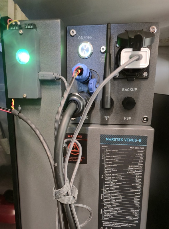

  • Maarten69
  • Registratie: Augustus 2022
De lilygo heeft een fallback hotspot, daar zou je (bij uitval router) met je mobiel mee kunnen verbinden en dan de webinterface openen:
Afbeeldingslocatie: https://tweakers.net/i/bwKFmdsEKKih9Bpy3bqADU3O06k=/x800/filters:strip_icc():strip_exif()/f/image/22JQ9U9A3fvf2Iu4BNm4z5Uc.jpg?f=fotoalbum_large
[ Voor 57% gewijzigd door Maarten69 op 26-05-2025 12:46 ]
8680 Wp, Panasonic Mono-bloc J-Generation WH-MDC07J3E5 1-fase 7kW. Heishamon v3.2.3 , NRflow *custom* , Home Assistant + " kamaradclimber / heishamon-homeassistant", Kaifa MA105 + Shelly PRo 3EM (120A), 3x Marstek 5,12kW v151, lilygo-modbus-485 HA
  • mgiebels
  • Registratie: Maart 2015
  • Laatst online: 24-06 01:40
Maarten69 schreef op maandag 26 mei 2025 @ 12:44:
Ah je kan de lilygo dus ook los draaien zonder Home assistant?
  • Maarten69
Ja en wordt gevoed door de Marstek zelf

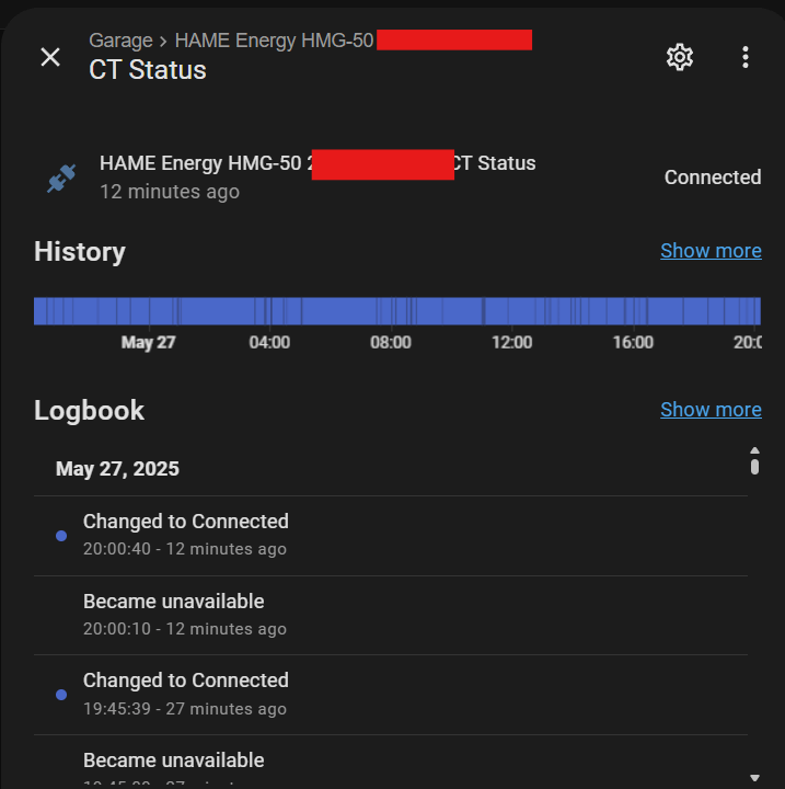

  • Maxwp
Even snel een vraagje want be onderweg dus moeilijk zoeken nu
Geeft de modbus ook aan of de ct is verbonden of jiet ? Dan kan ik via modbus me een melding sturen als deze is disco nnnectd. En kom ik er nietbij toeval uren later achter
  • Maarten69
Maxwp schreef op dinsdag 27 mei 2025 @ 17:13:
Geeft de modbus ook aan of de ct is verbonden...
binary_sensor.lilygo_rs485_marstek_ct_connection_abnormal
Maarten69 schreef op dinsdag 27 mei 2025 @ 17:21:
Die is hier nog nooit afgegaan, ook niet tijdens het experimenteren met de CT (verbonden, niet verbonden etc.). Maar goed we waren al niet helemaal zeker of de bitmasks voor de waardes correct zijn, dus misschien dat het met de juiste bitmask wel zou moeten werken.

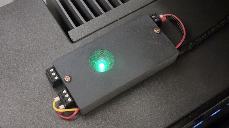

  • matrover
  • Laatst online: 15:55
SatScan schreef op dinsdag 27 mei 2025 @ 17:30:
Hier ook getest en geen resultaat. Misschien dat er idd iets nog niet goed staat.
Zou wel handig zijn om dit te kunnen monitoren.
Via de Hame Relay heb ik die wel en die status veranderd nog eens:
Afbeeldingslocatie: https://tweakers.net/i/qGFTrdFwwW1eQaz2tS1O6Gt21To=/fit-in/4000x4000/filters:no_upscale():strip_exif()/f/image/r5unsplgFcguhXccyEu9ST6S.png?f=user_large
Marstek Venus 5,12kwh V149 CT003 V110

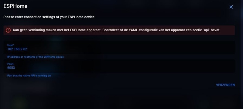

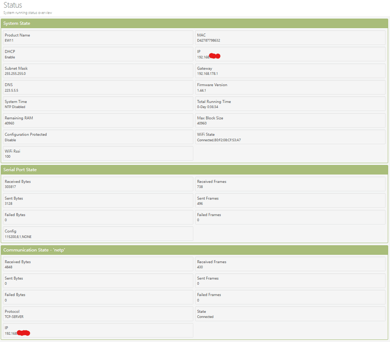

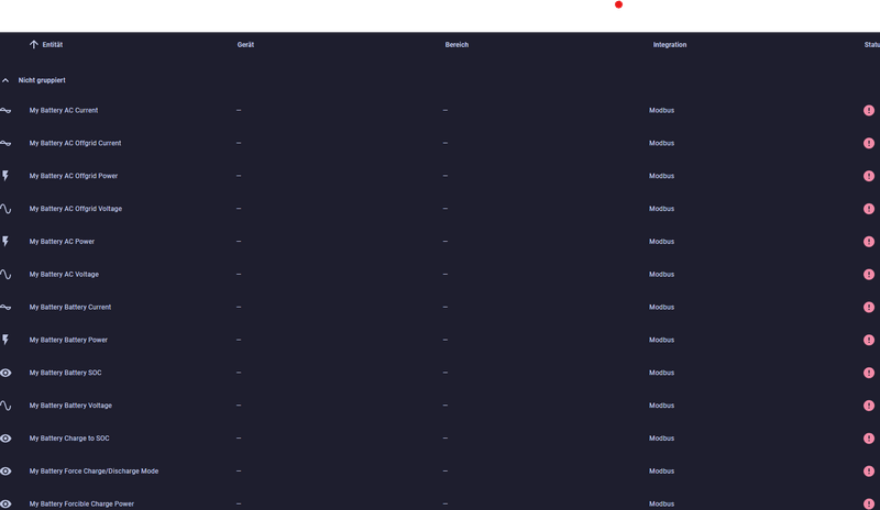

  • RobinGla
  • Registratie: Mei 2025
  • Laatst online: 03-07-2025
Hello from Germany.
I hope it's okay if I write in English.
After reading the instructions for the Elfin EW11 several times and following them step by step, I still can't get any values ​​into my Home Assistant. All my entities have the status: Not available.
Does anyone have any suggestions as to what might be causing this?Afbeeldingslocatie: https://tweakers.net/i/uP7K8Qic8zfmne-FBsQvwvPxGck=/800x/filters:strip_exif()/f/image/pY8U3LViUoCsv1yUtYb5zY5w.png?f=fotoalbum_large

matrover schreef op dinsdag 27 mei 2025 @ 20:14:
De status 'unavailable' is waarschijnlijk geen valide status. Meestal is het meer een weergave dat de onderliggen sensor niet beschikbaar is vanwege verbindingsproblemen o.i.d.

  • Broodro0ster
  • Registratie: September 2014
  • Laatst online: 22:34
RobinGla schreef op dinsdag 27 mei 2025 @ 20:38:
Hello from Germany.
Does anyone have any suggestions as to what might be causing this?[Afbeelding]
Do you see the elfin on the local network and is the wiring correct? For me and my mate it was really plug and play with the instructions in the opening post.

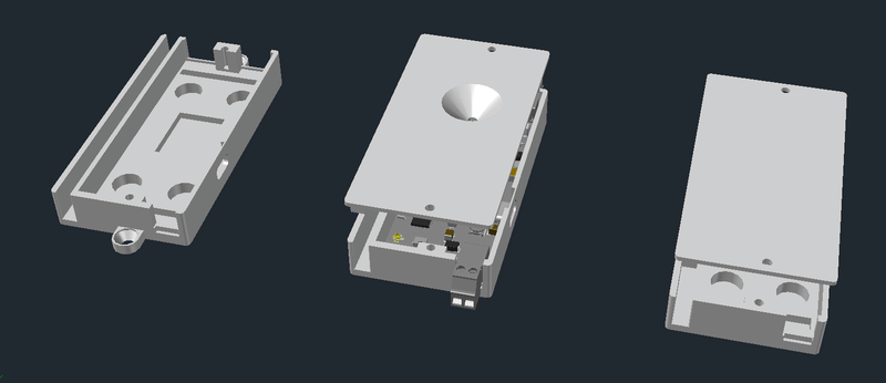

Omdat de 3D geprinte behuizing op Thingiverse bedoeld is voor het monteren van de Lilygo op een DIN-rail en ik geen gebruik maak van een DIN-rail, heb ik een nieuwe behuizing ontworpen die je met magneten op de Venus E kunt monteren. Er zijn ook andere montagemogelijkheden maar magnetisch is het mooist voor de Venus E accu.
Deze behuizing kun je vinden op Cults3D via deze link: https://cults3d.com/en/3d...-ttgo-t-can485-esp32-case
Als je geen 3D printer hebt, dan kun je hier de behuizing ook kant-en-klaar kopen: https://www.etsy.com/list...ilygo-ttgo-t-can485-esp32
Afbeeldingslocatie: https://tweakers.net/i/fnh-8T7Vdm7WKGyE_PJiYNqP990=/800x/filters:strip_icc():strip_exif()/f/image/DLvxX9Ft5MFkddypGnK6ZaoH.jpg?f=fotoalbum_large
Afbeeldingslocatie: https://tweakers.net/i/TkGsUxfMlZfnnSAE-lygyT7kurE=/800x/filters:strip_exif()/f/image/d94nO8tjrI7aSORM2wMGMAtF.png?f=fotoalbum_largeAfbeeldingslocatie: https://tweakers.net/i/JP6tFE7jwS1ynJHXuxYap9agngY=/x800/filters:strip_icc():strip_exif()/f/image/DM6pYTIXOpIpNRKaMT5WE5sf.jpg?f=fotoalbum_large

Hebben jullie dat nu ook wel eens dat je echt dagen met iets bezig bent en het wil maar niet lukken.
Bij dit heb ik dat...
Huh wacht ff er gaat in ene een lampie branden, niet in mijn hoofd maar op de printplaat...
what the
Ik wou het bijna opgeven....
Zou het???
Een bijna radeloze Home Assistant Freak die al heel veel heeft geintergreerd, ook andere ESP32 dingen...
Be right back, gelukkig ben ik vrijgezel, een vrouw zou meteen van mij scheiden... 2 dagen al bezig met, het lijkt, steeds hetzelfde.
Maar nu ik dit aan het schrijven ben... poging 385 of zo...
IK ZIE EEN LAMPJE BRANDEN!!
Rood...
mmm
Misschien moet ik toch even het hele forum gaan lezen. Maar ik heb geen geduld! Nou ja 2 dagen...
pffttt het leven van een Home Assistant ADHD-er gaat niet altijd over rozen :D.
Heel herkenbaar denk toch? Of ben ik de enige gek?
Elke keer probeer ik het ook met een andere naam voor het device.. na tig keer wordt ik boos. De naam lijkt nu totaal niet meer op iets van een batterij :D
Maar ja als het maar werkt.
[ Voor 12% gewijzigd door Arjanski op 28-05-2025 20:53 ]
  • Arjanski
  • Registratie: Oktober 2022
  • Laatst online: 11-12-2025
Groen lampje... nu durf ik niks meer. Zelfs niet los koppelen.

  • Arjanski
Ik ben er nu echt bijna...
HA vind hem nu zelf en dat had ik nog niet, maar nu dit weer. Weet toch zeker dat die api goed is...
Dit moet toch een klein dingetje zijn hoop ik...

  • VVouter
  • Laatst online: 27-07-2025
Arjanski schreef op woensdag 28 mei 2025 @ 21:26:
Daar staat 102 i.p.v. 192, dat zal de oorzaak zijn gok ik.
  • Arjanski

VVouter schreef op woensdag 28 mei 2025 @ 21:28:
Inderdaad,,, hoe kan dat nou? Maar met 192 zelfde...
Ik gebruikte steeds het geheugen van de webbrowser... zeg maar. 1 typefoutje...
pffttt
maar nog niet.

Had hier ook last van rode led's, oorzaak is ontvangst/dekking en de discutabele Wi-Fi hardware/software van de batterij. Had geprobeerd om de antenne los te krijgen en te vervangen voor een grotere spriet. Maar die zat te vast en wilde hem niet afbreken met nog minder ontvangst als gevolg. Heb hier in Home Assistant een dashboard gemaakt en daar ook de LED's een plekje in gegeven.
Daarnaast heb ik automations gemaakt die me informeren over issues door onder andere de sensors uit de Lilygo als Poblem aan te merken en daarop te triggeren. Hetzelfde geldt voor de kleur van de LED. Hieronder wat code snippets van de trigger states daarvan:
trigger: state
entity_id:
  - light.esphome_web_xxxxxx_lilygo_01_status_led
attribute: rgb_color
enabled: false
24
25
26
27
28
29
30

alias: LED state change
parallel:
  - alias: Green - Issue resolved
    if:
      - condition: template
        value_template: >
          {{ state_attr('light.esphome_web_xxxxxx_lilygo_01_status_led',
          'rgb_color') == (0, 255, 0) }}
    then:
      - action: notify.mobile_app_<device>
        data:
          title: Battery 1
          message: Issue resolved
          data:
            push:
              sound:
                critical: 1
                volume: 1
            tag: battery1_green_led_issue_notification
  - alias: Purple - Modbus & Wi-Fi failed
    if:
        value_template: >
          'rgb_color') == (255, 0, 255) }}
    then:
        data:
          title: Battery 1
          message: Modbus & Wi-Fi failed
          data:
            push:
              sound:
                critical: 1
                volume: 1
            tag: battery1_purple_led_issue_notification
  - alias: Blue - Weak Wi-Fi signal
    if:
        value_template: >
          'rgb_color') == (0, 0, 255) }}
    then:
        data:
          title: Battery 1
          message: Weak Wi-Fi signal
          data:
            push:
              sound:
                critical: 1
                volume: 1
            tag: battery1_blue_led_issue_notification
  - alias: Red - Modbus error, Wi-Fi ok
    if:
        value_template: >
          'rgb_color') == (255, 0, 0) }}
    then:
        data:
          title: Battery 1
          message: Modbus error, Wi-Fi ok
          data:
            push:
              sound:
                critical: 1
                volume: 1
            tag: battery1_red_led_issue_notification
En gebruik ook nog badges op mijn Overview dashboard:
type: entity
show_name: true
show_state: false
show_icon: true
entity: light.esphome_web_xxxxxx_lilygo_01_status_led
visibility:
  - condition: state
    entity: binary_sensor.battery_1_led
    state: "on"
Die leest een boolean template sensor (show as Problem) uit die triggert bij issue
{% set rgb = state_attr('light.esphome_web_xxxxxx_lilygo_01_status_led', 'rgb_color') %}
{{ rgb != (0, 255, 0) }}
Bij mij blijkt de volgende tijdelijke fix het meest stabiel:
1. Delete batterij uit de app
2. Voeg batterij opnieuw toe
3. Factory reset van de batterij
4. Delete de batterij uit de app
5. Voeg batterij opnieuw toe
In de meeste gevallen connect hij dan naar Wi-Fi en vindt hij de MT CT-003 direct.
Wow, ziet er gelikt uit!
Zit je in een 3F-systeem?
NL of BE?
B | VW ID.7 Tourer (77kWh) | SolarEdge SE3500H-BE 3.5kW - 4.86 Wp (18 Boviet BVM6610P-270 + Optimizers) 171° | Home Assistant | Marstek 5.12 uitgeleend | Zendure Hyper + 2 AB2000S
  • VVouter
Dolf_Tweakers schreef op woensdag 28 mei 2025 @ 21:42:
NL of BE?
Thanks! Heb 3 fase aansluiting in NL, nu nog 2 batterijen op random groepen met 800w charging limiet. Binnenkort gaan ze naar de garage (staat los van de woning) en allebei op een eigen groep. Daarna kan de 800w charging limiet er af en kunnen ze (als het goed is) voldoende vooor NOM leveren als de kookplaat en/of Quooker gebruikt worden.
Misschien dat dit je helpt... YouTube: Marstek Venus in Home Assistant integreren
[ Voor 74% gewijzigd door SatScan op 29-05-2025 10:04 ]

HET WERKT!!!!
Het viel mij ineens op dat als ik de usb aansloot en de voeding er op had aangesloten dat ik wel een goede wifi verbinding kreeg.
Dat was het hele eieren eten dus.
Ik had eerst een voeding die iets minder dan 5 volt leverde en zag ergens dat de voeding echt goed moest zijn. Toen een andere opgezocht die net even iets meer voeding gaf. Werkte ook niet.
Daarna viel het mij ineens op.
Ik heb nu (misschien tijdelijk) een usb lader en de 5 volt voeding op het board aangesloten en werkt als een tierelier.
Ik ga morgen ff kijken hoe het met de Ampere's zit op die voedingkjes, dan miischien toch een betere kopen.
Maar ja ik vind het ook goed als het zo werkt.
2 dagen klooien. Tig keer hetzelde doen of net even anders.
Is het de voeding...........
CHAMPAGNE!!!!!!!!!
Dank voor de hulp allemaal!!! En ik ga zeker dit hele forum toch lezen, staan vast hele leuke dingen in :D
YEAHHHHHHHHHHHHHHHHHHHHHHHHHHHHHHHHH
Ik kan met een gerust hart naar bed nu :D

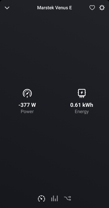

Suggesties voor een betere integratie in Homey?
Ik draai een HA in een docker container ergens in huis, hierop zit de esphome met de Marstek.
Deze is dan met HA app op homey zichtbaar, maar redelijk onbruikbaar.
Nu heb ik een Virtual device aangemaakt, type Solar, en een flow met elke 15 seconde een update van opladen/leveren van de Marstek via HA en hoe vol de accu is in kWh.
Hierdoor is deze zichtbaar in het Energy Tab.
Te doen, maar wel wat omslachtig.
Afbeeldingslocatie: https://tweakers.net/i/q7U8Z58Yf0QgSfbYbYlK9X3dIbI=/x800/filters:strip_icc():strip_exif()/f/image/w3oFkdcw6xQndELpUXbgyuB2.jpg?f=fotoalbum_large
(Regenachtige dag en weinig kunnen laden)
Afbeeldingslocatie: https://tweakers.net/i/YhGCYDXFIjwm9ZckeE-m53Lv3pY=/x800/filters:strip_icc():strip_exif()/f/image/43Sw9HQxV4LJ7fIgtc4W6WgD.jpg?f=fotoalbum_large
Zijn er betere manieren?

Broodro0ster schreef op dinsdag 27 mei 2025 @ 23:44:
Yeah I See the Elfin on my Network. And I checked the wiring several times.
I followed the instructions exactly. Thats the Problem.
I don't know where my mistake is.
De Homey versie van ESP home gebruiken? https://homey.app/nl-nl/app/nl.inversion.esphome/ESPhome/
Hello from Germany.
You need to provide more info + screenshots:
- Battery V1 or V2
- Cabling photo
- Elfin Serial Port Screenshot
- Elfin Configuration Settings Screenshot
- Elfin Home screen > does it show the IP of the Client (HA) Screenshot
- Top part of config Screenshot
- HA Error log
Remember that the Elwin is the SERVER and the HA is the Client so do not mix up the IP addresses.

Euh, omdat het ongeveer de minst gebruikvriendelijke app is die er op Homey bestaat, en er al volgens mij een jaar lang geen updates van zijn gemaakt.
Zal het (weer) eens proberen (new physical device, dan een virtual device aanmaken met referentie naar physical device, lijstje afscrollen en hopen dat ie het opslaat). (Wat is HA soms relaxed, en nee, ik heb te vaak mijn hele zwave moeten toevoegen door updates van HA).
De modbus met de lilygo werkt trouwens super! Echt super bedankt voor iedereen die er tijd in heeft gestoken!!!

  • RobinGla
superduper1969 schreef op donderdag 29 mei 2025 @ 22:30:
- Battery V1 or V2
- Cabling photo
- HA Error log

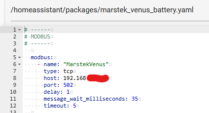

I should have the Version 1 :X The host IP is the same IP as the upper IP in the status image. And the lower IP in the Status image is the IP from my HA.
Error Log from HA:
2025-05-30 09:02:45.350 WARNING (SyncWorker_0) [homeassistant.loader] We found a custom integration hacs which has not been tested by Home Assistant. This component might cause stability problems, be sure to disable it if you experience issues with Home Assistant
2025-05-30 09:03:04.351 ERROR (MainThread) [homeassistant.components.mqtt.entity] The option `last_reset_value_template` cannot be used together with state class `None` for manually configured MQTT sensor item, in /config/configuration.yaml, line 17 Got {'state_topic': 'energy/solar', 'json_attributes_topic': 'energy/solar', 'payload_available': '1', 'last_reset_value_template': '1970-01-01T00:00:00+00:00'}
2025-05-30 09:03:04.415 WARNING (MainThread) [homeassistant.components.mqtt.sensor] The unit of measurement `sec` is not valid together with device class `duration`. this will stop working in HA Core 2025.7.0
2025-05-30 09:03:05.428 WARNING (MainThread) [homeassistant.components.sensor] Entity sensor.growatt_gesamt_laufzeit (<class 'homeassistant.components.mqtt.sensor.MqttSensor'>) is using native unit of measurement 'sec' which is not a valid unit for the device class ('duration') it is using; expected one of ['s', 'ms', 'h', 'd', 'min', 'μs']; Please update your configuration if your entity is manually configured, otherwise create a bug report at https://github.com/home-a...%22integration%3A+mqtt%22
2025-05-30 09:03:19.948 ERROR (MainThread) [pymodbus.logging] No response received after 3 retries, continue with next request
2025-05-30 09:03:19.948 ERROR (MainThread) [homeassistant.components.modbus.modbus] Pymodbus: MarstekVenus: Error: device: 1 address: 32100 -> Modbus Error: [Input/Output] No response received after 3 retries, continue with next request
2025-05-30 09:03:39.994 ERROR (MainThread) [pymodbus.logging] No response received after 3 retries, continue with next request
2025-05-30 09:04:00.038 ERROR (MainThread) [pymodbus.logging] No response received after 3 retries, continue with next request
2025-05-30 09:04:20.084 ERROR (MainThread) [pymodbus.logging] No response received after 3 retries, continue with next request
2025-05-30 09:04:40.130 ERROR (MainThread) [pymodbus.logging] No response received after 3 retries, continue with next request
2025-05-30 09:05:00.174 ERROR (MainThread) [pymodbus.logging] No response received after 3 retries, continue with next request
2025-05-30 09:05:20.221 ERROR (MainThread) [pymodbus.logging] No response received after 3 retries, continue with next request
2025-05-30 09:06:00.422 ERROR (MainThread) [pymodbus.logging] No response received after 3 retries, continue with next request
2025-05-30 09:06:20.467 ERROR (MainThread) [pymodbus.logging] No response received after 3 retries, continue with next request
2025-05-30 09:06:40.511 ERROR (MainThread) [pymodbus.logging] No response received after 3 retries, continue with next request
2025-05-30 09:07:00.557 ERROR (MainThread) [pymodbus.logging] No response received after 3 retries, continue with next request
2025-05-30 09:07:20.602 ERROR (MainThread) [pymodbus.logging] No response received after 3 retries, continue with next request
2025-05-30 09:07:40.645 ERROR (MainThread) [pymodbus.logging] No response received after 3 retries, continue with next request
2025-05-30 09:08:00.691 ERROR (MainThread) [pymodbus.logging] No response received after 3 retries, continue with next request
2025-05-30 09:08:05.337 WARNING (MainThread) [homeassistant.bootstrap] Setup timed out for bootstrap waiting on {<Task pending name='call_later 0.1' coro=<BasePlatform._async_update_if_not_in_progress() running at /usr/src/homeassistant/homeassistant/components/modbus/entity.py:137> wait_for=<Future pending cb=[Task.task_wakeup()]> cb=[set.remove()]>, <Task pending name='call_later 0.1' coro=<BasePlatform._async_update_if_not_in_progress() running at /usr/src/homeassistant/homeassistant/components/modbus/entity.py:137> wait_for=<Future pending cb=[Task.task_wakeup()]> cb=[set.remove()]>, <Task pending name='call_later 0.1' coro=<BasePlatform._async_update_if_not_in_progress() running at /usr/src/homeassistant/homeassistant/components/modbus/entity.py:137> wait_for=<Future pending cb=[Task.task_wakeup()]> cb=[set.remove()]>, <Task pending name='call_later 0.1' coro=<BasePlatform._async_update_if_not_in_progress() running at /usr/src/homeassistant/homeassistant/components/modbus/entity.py:137> wait_for=<Future pending cb=[Task.task_wakeup()]> cb=[set.remove()]>} - moving forward

homeassistant.exceptions.TemplateError: ValueError: Template error: int got invalid input 'unavailable' when rendering template '{% set mode = states('sensor.my_battery_force_charge_discharge_mode') | int %} {% if mode == 0 %}
Stop
{% elif mode == 1 %}
Charge
{% elif mode == 2 %}
Discharge
{% else %}
Unknown
{% endif %}' but no default was specified

ValueError: Template error: int got invalid input 'unavailable' when rendering template '{% set mode = states('sensor.my_battery_rs485_control_mode') | int %} {% if mode == 21930 %}
Enabled
{% elif mode == 21947 %}
Disabled
{% else %}
Unknown

Sinds 3 dagen werken de temperatuur metingen niet meer. vanaf 27/5 zijn deze waarden onveranderd. Nog iemand opgemerkt?
BE MTVenus V2 V158 BMS 216 APP V1.6.62 HW-P1 M5stack Atom lite Modbus HA integration ZP 3,28kWp Goodwe 3kW
  • mgiebels
Ik weet niet of het toeval is maar ik heb met Lilygo aangesloten leest perfect uit.
Alleen sindsdien valt steeds met CT weg zowel van homewizard als Marstek P1 zelf.
zie steeds in de marstek app hem offline staan (of komt het doordat ik die app open laat staan op me telefoon?)
Nu heb ik de marstek app afgesloten en is ook BT lampje uit en lijkt hij aan te blijven met CT.
PS want offline zijn ze niet kan homewizard prima gebruiken in Homeassistant en ook op me ipad los.
Dus de wifi is het sowieso niet
  • mgiebels
Update: Heb nu de Marstek app afgesloten gelaten op me telefoon en blijft CT aan.
Ervaren meer dit?
[ Voor 87% gewijzigd door mgiebels op 30-05-2025 19:32 ]

RobinGla schreef op vrijdag 30 mei 2025 @ 09:19:
Error Log from HA:
2025-05-30 09:08:05.388 ERROR (MainThread) [homeassistant.helpers.event] Error while processing template: Template<template=({% set mode = states('sensor.my_battery_rs485_control_mode') | int %} {{ mode == 21930 }} # True (ON) when Enabled (21930), False (OFF) otherwise) renders=2>
File "/usr/src/homeassistant/homeassistant/helpers/template.py", line 644, in async_render
render_result = _render_with_context(self.template, compiled, **kwargs)
File "/usr/src/homeassistant/homeassistant/helpers/template.py", line 2934, in _render_with_context
return template.render(**kwargs)
File "/usr/local/lib/python3.13/site-packages/jinja2/environment.py", line 1295, in render
self.environment.handle_exception()
File "/usr/local/lib/python3.13/site-packages/jinja2/environment.py", line 942, in handle_exception
raise rewrite_traceback_stack(source=source)
File "<template>", line 1, in top-level template code
File "/usr/src/homeassistant/homeassistant/helpers/template.py", line 2434, in forgiving_int_filter
raise_no_default("int", value)
File "/usr/src/homeassistant/homeassistant/helpers/template.py", line 1972, in raise_no_default
raise ValueError(
...<2 lines>...
ValueError: Template error: int got invalid input 'unavailable' when rendering template '{% set mode = states('sensor.my_battery_rs485_control_mode') | int %} {{ mode == 21930 }} # True (ON) when Enabled (21930), False (OFF) otherwise' but no default was specified
The above exception was the direct cause of the following exception:
File "/usr/src/homeassistant/homeassistant/helpers/template.py", line 761, in async_render_to_info
render_info._result = self.async_render( # noqa: SLF001
variables, strict=strict, log_fn=log_fn, **kwargs
File "/usr/src/homeassistant/homeassistant/helpers/template.py", line 646, in async_render

2025-05-30 09:08:20.488 WARNING (MainThread) [homeassistant.core] Something is blocking Home Assistant from wrapping up the start up phase. We're going to continue anyway. Please report the following info at https://github.com/home-assistant/core/issues: template.switch, hassio.update, recorder, websocket_api, go2rtc, weather, met.weather, hassio.sensor, assist_pipeline, input_select, input_boolean, system_health, shelly.light, cloud.binary_sensor, met, input_datetime, climate, shelly.cover, mobile_app.sensor, api, mobile_app.binary_sensor, shelly.binary_sensor, intent, cloud, tag, schedule, ssdp, trace, button, camera, update, shelly.valve, mqtt, hacs.update, shelly.update, switch, script, google_translate.tts, bluetooth, system_log, shopping_list.todo, history, hardware, frontend, notify, dhcp, hassio, network, energy, analytics, cloud.tts, device_tracker, persistent_notification, input_text, hacs, device_automation, usb, logbook, forecast_solar.sensor, google_assistant, utility_meter.sensor, blueprint, onboarding, default_config, backup.sensor, homeassistant_alerts, shelly.climate, google_translate, shelly.text, light, number, cover, thread, shelly.select, my, ffmpeg, shelly.event, automation, file_upload, min_max, sensor, shelly.button, mobile_app, cloud.stt, stream, mqtt.sensor, binary_sensor, todo, diagnostics, energy.sensor, media_source, min_max.sensor, event, shelly.number, growatt_server.sensor, shelly.sensor, sun, image_upload, template, shelly.switch, shelly, input_button, search, alexa, repairs, text, auth, integration.sensor, utility_meter, growatt_server, valve, counter, homeassistant, zone, stt, wake_word, person, select, sun.sensor, mobile_app.notify, lovelace, timer, template.sensor, zeroconf, hassio.binary_sensor, scene, homeassistant.scene, shopping_list, hacs.switch, conversation, application_credentials, radio_browser, modbus.sensor, http, mobile_app.device_tracker, config, forecast_solar, modbus, influxdb, webhook, input_number, tts, backup, logger The system is waiting for tasks: {<Task pending name='call_later 0.1' coro=<BasePlatform._async_update_if_not_in_progress() running at /usr/src/homeassistant/homeassistant/components/modbus/entity.py:137> wait_for=<Future pending cb=[Task.task_wakeup()]> cb=[set.remove()]>, <Task pending name='call_later 0.1' coro=<BasePlatform._async_update_if_not_in_progress() running at /usr/src/homeassistant/homeassistant/components/modbus/entity.py:137> wait_for=<Future pending cb=[Task.task_wakeup()]> cb=[set.remove()]>, <Task pending name='call_later 0.1' coro=<BasePlatform._async_update_if_not_in_progress() running at /usr/src/homeassistant/homeassistant/components/modbus/entity.py:137> wait_for=<Future pending cb=[Task.task_wakeup()]> cb=[set.remove()]>, <Task pending name='call_later 0.1' coro=<BasePlatform._async_update_if_not_in_progress() running at /usr/src/homeassistant/homeassistant/components/modbus/entity.py:137> wait_for=<Future pending cb=[Task.task_wakeup()]> cb=[set.remove()]>}
2025-05-30 09:08:21.116 ERROR (MainThread) [homeassistant.components.automation.my_battery_sync_modbus_and_input_select] My Battery Sync Modbus and Input Select: Choose at step 1: choice 1: Error executing script. Error for call_service at pos 1: Error rendering data template: ValueError: Template error: int got invalid input 'unavailable' when rendering template '{% if states('sensor.my_battery_user_work_mode') | int == 0 %}
Manual
{% elif states('sensor.my_battery_user_work_mode') | int == 1 %}
Anti-Feed
{% elif states('sensor.my_battery_user_work_mode') | int == 2 %}
Trade Mode
{% else %}
Manual
2025-05-30 09:08:21.118 ERROR (MainThread) [homeassistant.components.automation.my_battery_sync_modbus_and_input_select] My Battery Sync Modbus and Input Select: Error executing script. Error for choose at pos 1: Error rendering data template: ValueError: Template error: int got invalid input 'unavailable' when rendering template '{% if states('sensor.my_battery_user_work_mode') | int == 0 %}
Manual
Anti-Feed
Trade Mode
{% else %}
Manual
2025-05-30 09:08:21.119 ERROR (MainThread) [homeassistant.components.automation.my_battery_sync_modbus_and_input_select] Error while executing automation automation.my_battery_sync_modbus_and_input_select: Error rendering data template: ValueError: Template error: int got invalid input 'unavailable' when rendering template '{% if states('sensor.my_battery_user_work_mode') | int == 0 %}
Manual
Anti-Feed
Trade Mode
{% else %}
Manual
2025-05-30 09:08:41.135 ERROR (MainThread) [pymodbus.logging] No response received after 3 retries, continue with next request
2025-05-30 09:09:01.183 ERROR (MainThread) [pymodbus.logging] No response received after 3 retries, continue with next request
2025-05-30 09:09:21.230 ERROR (MainThread) [pymodbus.logging] No response received after 3 retries, continue with next request
2025-05-30 09:09:41.275 ERROR (MainThread) [pymodbus.logging] No response received after 3 retries, continue with next request
2025-05-30 09:10:01.319 ERROR (MainThread) [pymodbus.logging] No response received after 3 retries, continue with next request
2025-05-30 09:10:21.363 ERROR (MainThread) [pymodbus.logging] No response received after 3 retries, continue with next request
2025-05-30 09:10:41.408 ERROR (MainThread) [pymodbus.logging] No response received after 3 retries, continue with next request
2025-05-30 09:11:21.611 ERROR (MainThread) [pymodbus.logging] No response received after 3 retries, continue with next request
2025-05-30 09:11:41.657 ERROR (MainThread) [pymodbus.logging] No response received after 3 retries, continue with next request
2025-05-30 09:12:01.701 ERROR (MainThread) [pymodbus.logging] No response received after 3 retries, continue with next request
2025-05-30 09:12:21.745 ERROR (MainThread) [pymodbus.logging] No response received after 3 retries, continue with next request
2025-05-30 09:12:41.790 ERROR (MainThread) [pymodbus.logging] No response received after 3 retries, continue with next request
2025-05-30 09:13:01.834 ERROR (MainThread) [pymodbus.logging] No response received after 3 retries, continue with next request
2025-05-30 09:13:21.879 ERROR (MainThread) [pymodbus.logging] No response received after 3 retries, continue with next request
2025-05-30 09:14:02.078 ERROR (MainThread) [pymodbus.logging] No response received after 3 retries, continue with next request
It looks like you have a cabeling problem, the Elwin does receive data from home assistant, but the MT does not process this data and sends no resulting answer.
The Send Bytes / Send Frames are empty so the problem lies between the Elwin and the MT.
Option 1: Check cabeling again, with the multimeter "beep" function.
Option 2: Power the Elwin with a 5V USB Power supply or at least measure that the voltage is 5 V, in my situation 4.5V did also work.
I checkt cabeling with my multimeter and power the elfin with an external Supply. Nothung changed. Cabeling is okay and with the external power supply nothing changed. Maybe the Elfin has a defect?
  • jbeMR
  • Registratie: April 2025
  • Laatst online: 02-07-2025
@robingla You can check the green and yellow LEDs at the Elfin. I had a similar issue with another application and searched forever until I found out it was the Hardware. Then I replaced the part and it worked - for 3 month and the new was defect as well. That is why decided to use the Lilygo for this project...

Zodra ik onderstaande configuratie aanpas van onderstaande code naar de code op github met aanpassing van ota en api gaat het bordje in safe mode en komt niet meer tot een webpagina en is alleen nog via usb te bereiken. Iemand suggesties?
Het bordje is nog niet aangesloten aan de marstek maar dit zou niet uit moeten maken neem ik aan?
[17:44:52][C][safe_mode:079]: There have been 5 suspected unsuccessful boot attempts
[17:44:52][D][esp32.preferences:114]: Saving 1 preferences to flash...
[17:44:52]\x98n[D][esp32.preferences:143]: Saving 1 preferences to flash: 0 cached, 1 written, 0 failed
[17:44:52][I][app:029]: Running through setup()...
[17:44:52]\033rt.arduino_esp32:077]: Setting up UART...
[17:44:52][D][esp32:117]: rtc: 0

  • RobinGla
superduper1969 schreef op vrijdag 30 mei 2025 @ 21:20:
I checked the cabeling again. And i try it with a new Elfin. Same Result. I really don't know where my mistake is. My Last Idea:
- how can i check the RS 485 Socket on my MT. Maybe the pin assignment is different?

  • superduper1969
  • Laatst online: 24-06 09:58
RobinGla schreef op zondag 1 juni 2025 @ 15:34:
https://youtu.be/YK8zl4d-BHM?si=iqsmpo1HY2Ya5EKH
Hope this helps.

Dit weekend na veel trail and error tot de conclusie gekomen dat mijn lilygo van aliexpress niet goed is of defect geraakt door foutief aansluiten.
Op beide zwarte draden vind ik 5V zoals aangegeven in het topic. Echter meet ik tussen geel en rood ook 5V. Dit zouden A en B moeten zijn. Kan iemand dit bevestigen? Inmiddels een nieuw printje besteld om het nogmaals te proberen.
