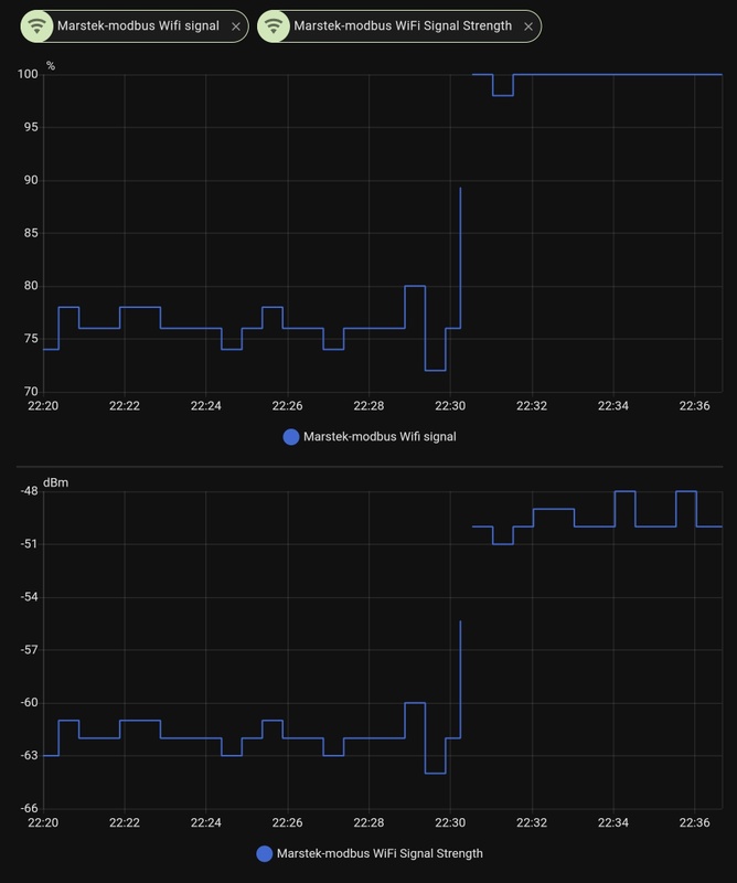

Ik heb enkele vragen ivb met het aansluiten van de Liligo.
- Moet ik de batterij uitschakelen alvorens de modbus connector in de batterij te steken.
- Dien ik de Liliigo nog van externe voeding te voorzien via de onboard USB-C connector?
- De batterij zit op een aparte AP, moet de Liliygo met diezelfde AP verbonden worden of met de standaard router in huis?
MT Venus 5.12KWh V154 _ CT003 - V117 / Youless LS120 / HW-P1 / Home Assistant / KNX system with Loxone & HA dashboard
JSTAL schreef op dinsdag 8 juli 2025 @ 20:39:
1) Nee maakt niet uit. Je kan het inpluggen wanneer je wilt.
2) Er wordt 5V geleverd op een paar draden (tussen zwart en zwart bij V2, even meten voor de zekerheid) dat uit de Modbus aansluiting komt (zie TS). Je kan deze aansluiten op de DC ingang van de LilyGo en daar je stroom vandaan halen. Voeden via de USB-C kan ook.
3) Probeer te begrijpen hoe de LilyGo werkt. Deze communiceert met de Marstek via Modbus. Hierna kan je hem gebruiken om bijvoorbeeld via Home Assistant aan te sturen. Hij zal dus op het netwerk moeten zitten waarop je het wil gebruiken. Hoe hoeft niet per se op hetzelfde AP als de Marstek, want hij hoeft niet draadloos te communiceren met de Marstek: daar is de Modbus voor.

Dank u voor de feedback, heb nu meer duidelijkheid hoe te gebruiken.

  • AUijtdehaag
Mensen met een M5stack Atom S3 lite, willen jullie zelf eens deze versie uitproberen
Heb gepoogd de wifi te verbeteren met verbeterde code van @xoror (ecodan)
Afbeeldingslocatie: https://tweakers.net/i/sKFVyK_siM7cMpwh80WPEtngZt0=/fit-in/4920x3264/filters:max_bytes(3145728):no_upscale():strip_icc():strip_exif()/f/image/nE8PlD1UJioFtAlAUfcpCuOm.jpg?f=user_large
  • xoror
@AUijtdehaag de wifi.yaml is ook nodig, maar bemoedigend dat je al resultaat ziet.

  • Flesym
  • Registratie: April 2023
AUijtdehaag schreef op dinsdag 15 juli 2025 @ 21:13:
Levert een flinke verbetering hoewel mijn signaal al goed was.
Afbeeldingslocatie: https://tweakers.net/i/DTlmk1E1NCtXtWYl0r-eoYNC3QA=/x800/filters:strip_icc():strip_exif()/f/image/I2vaDUYEtwmMnbXzrC04XGbJ.jpg?f=fotoalbum_large
Huis: 125 jaar oud, redelijk geisoleerd. Verwarming: hybrid Quatt met E-CV en radiatoren. Warm water: Ariston WPB. Elektra: 5,4kWp ZP + Marstek V.2 accu
Heb het ook aangepast, zie geen verschil, was al perfect. ;)
BE MTVenus V2 V158 BMS 216 APP V1.6.73 HW-P1 M5stack Atom lite Modbus HA integration ZP 3,28kWp Goodwe 3kW
